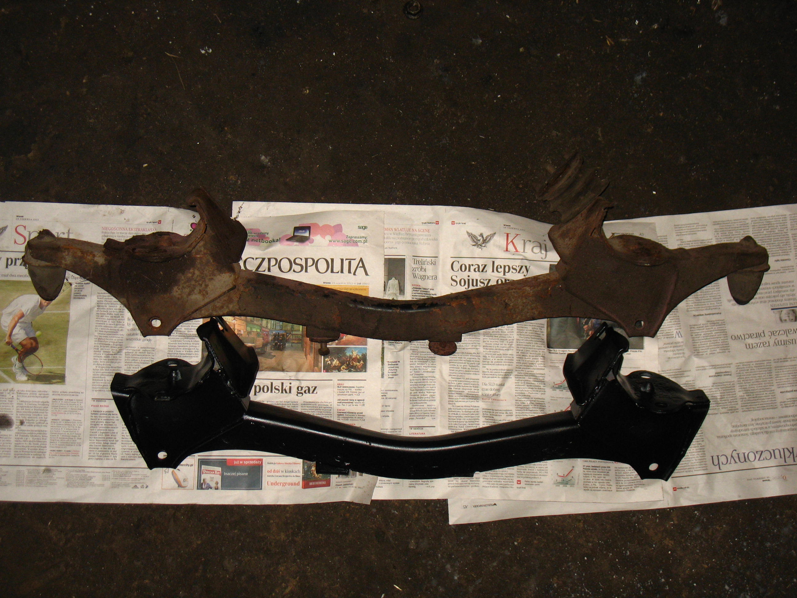

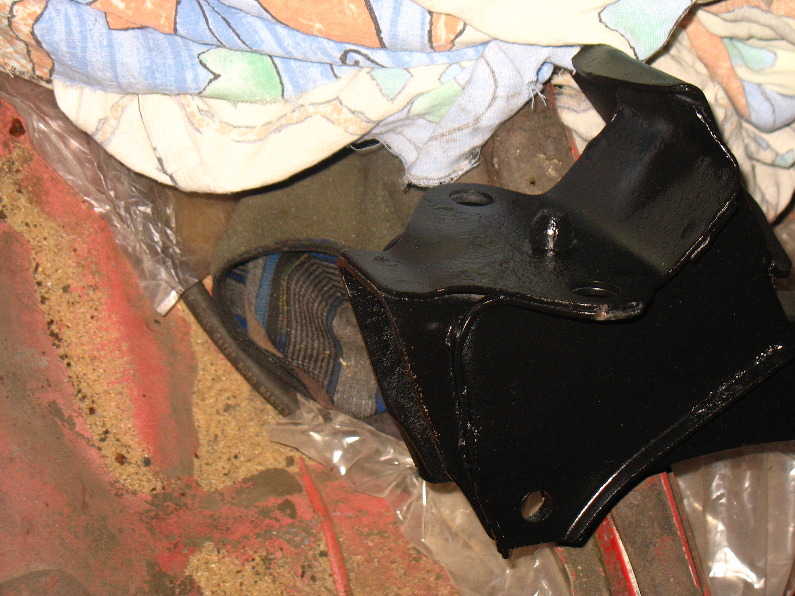

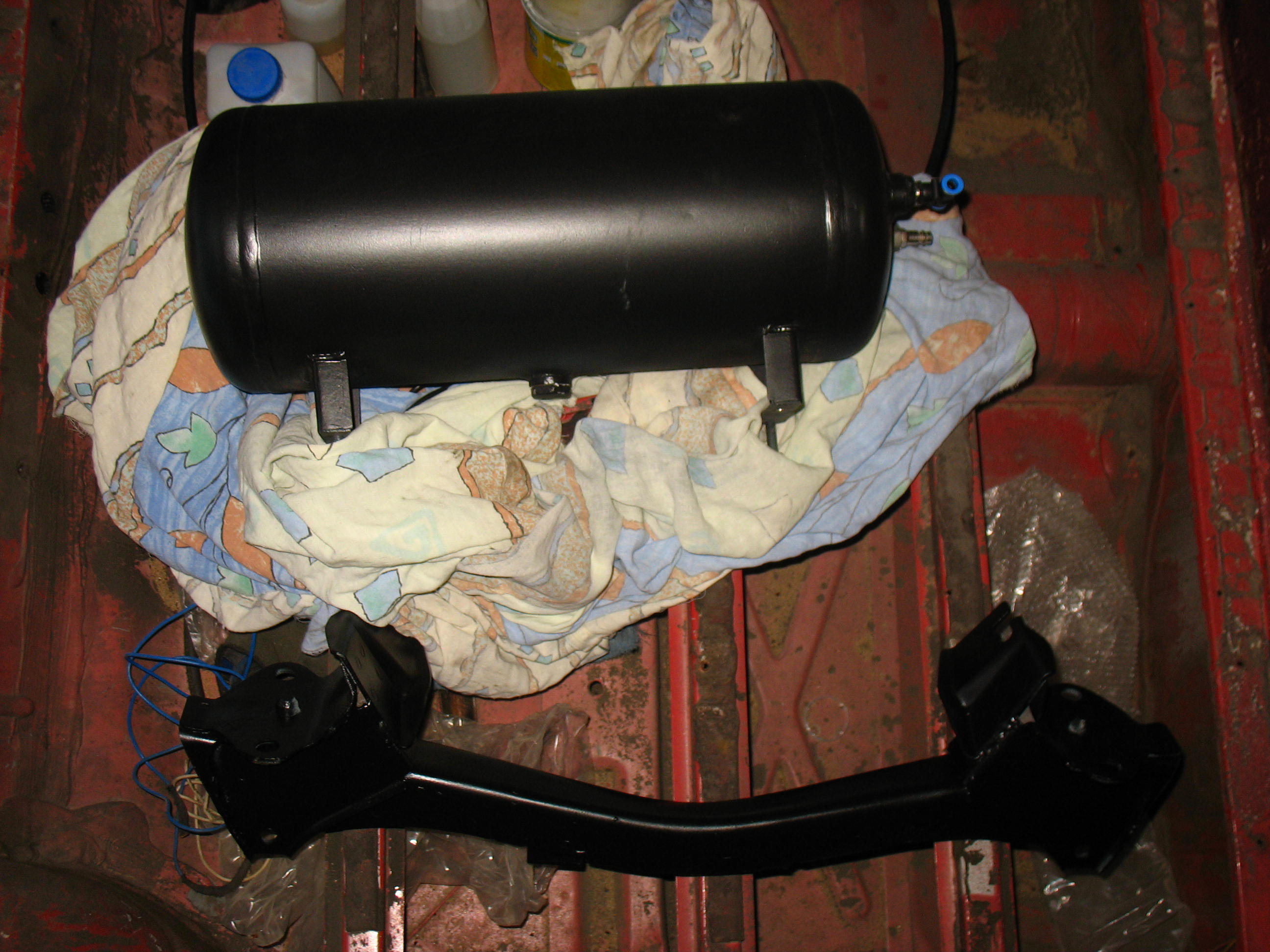

Postprzez ujban » 4 gru 2011, o 19:10
tak wyglada przednia belka do pickupa, troszkę przycięta :twisted:
Postprzez RUFUS » 4 gru 2011, o 19:12
Ujban gdzie ty ja podcinałeś bo zamalowałeś wszystko na czarno i nie widać hehe Tu gdzie wahacz dolny idzie ?
Postprzez ujban » 4 gru 2011, o 20:52
teraz lepiej widać
Postprzez RUFUS » 4 gru 2011, o 21:06
Już skumałem. To jest jedna z przeszkód. Tu gdzie jest dziura na mocowanie wahacza na wahaczu mój fiat wisi. W wahaczu zaokrągliłem przetłoczenie, nie za bardzo można przez sworzeń ale ten centymetr gleby jeszcze się udało.I to jest wg mnie max co można uzyskać bez ostrych modyfikacji

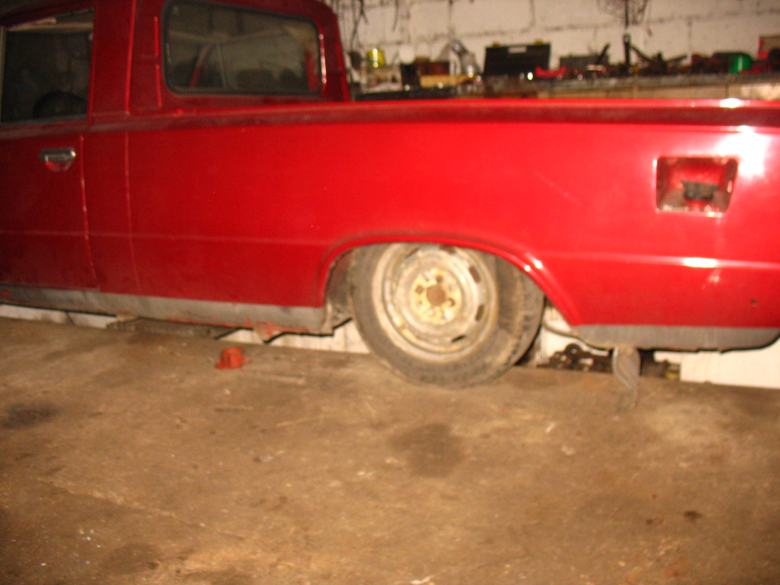

Postprzez ujban » 7 gru 2011, o 16:47
czy taka gleba to dobra gleba?
Postprzez kuba9449 » 7 gru 2011, o 18:24
Jak dotknie progiem do ziemi to jest ok :)
Postprzez ujban » 7 gru 2011, o 19:10
no to lipa bo prób ma jeszcze daleko do ziemi
Postprzez Komoda » 7 gru 2011, o 19:31
W ostateczności ujdzie :D
Postprzez Mathew » 7 gru 2011, o 22:12
Jak dla mnie to kozak :D

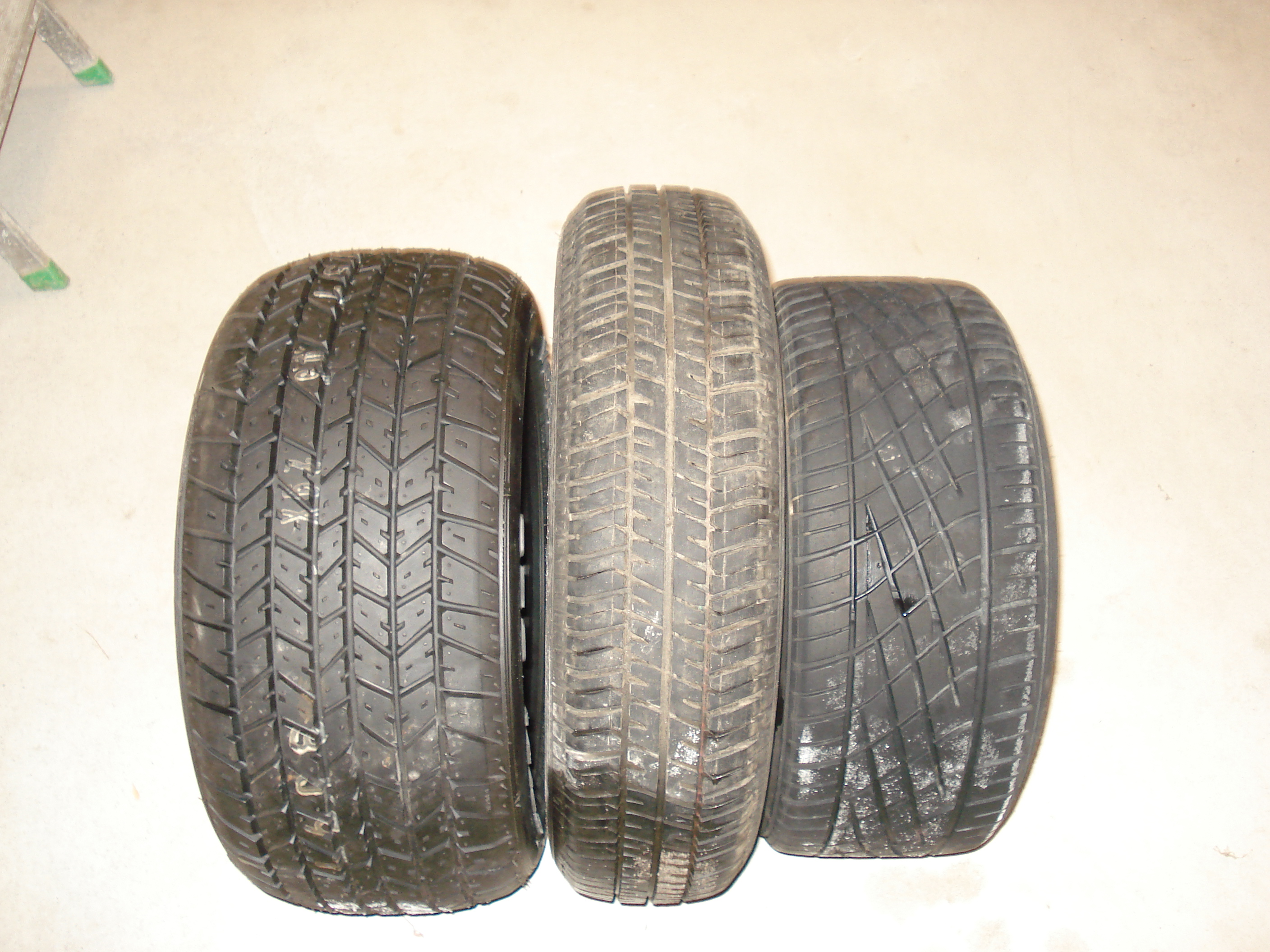

Pojedzie na takim ustawieniu czy nadkole się opiera o oponę?
Niska guma na 13" i się połozy progiem hehe :)
