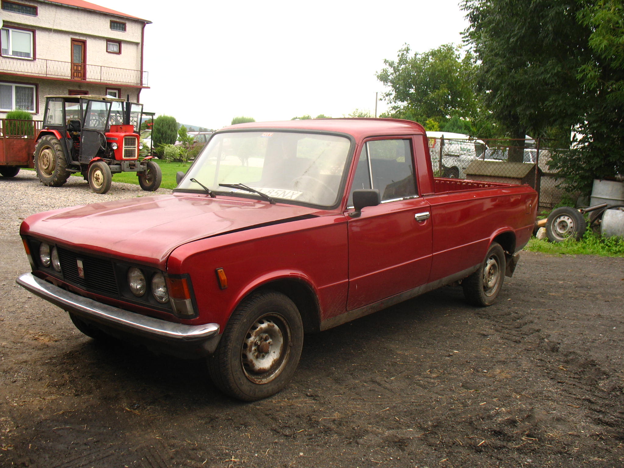

Postprzez ujban » 2 gru 2011, o 12:08

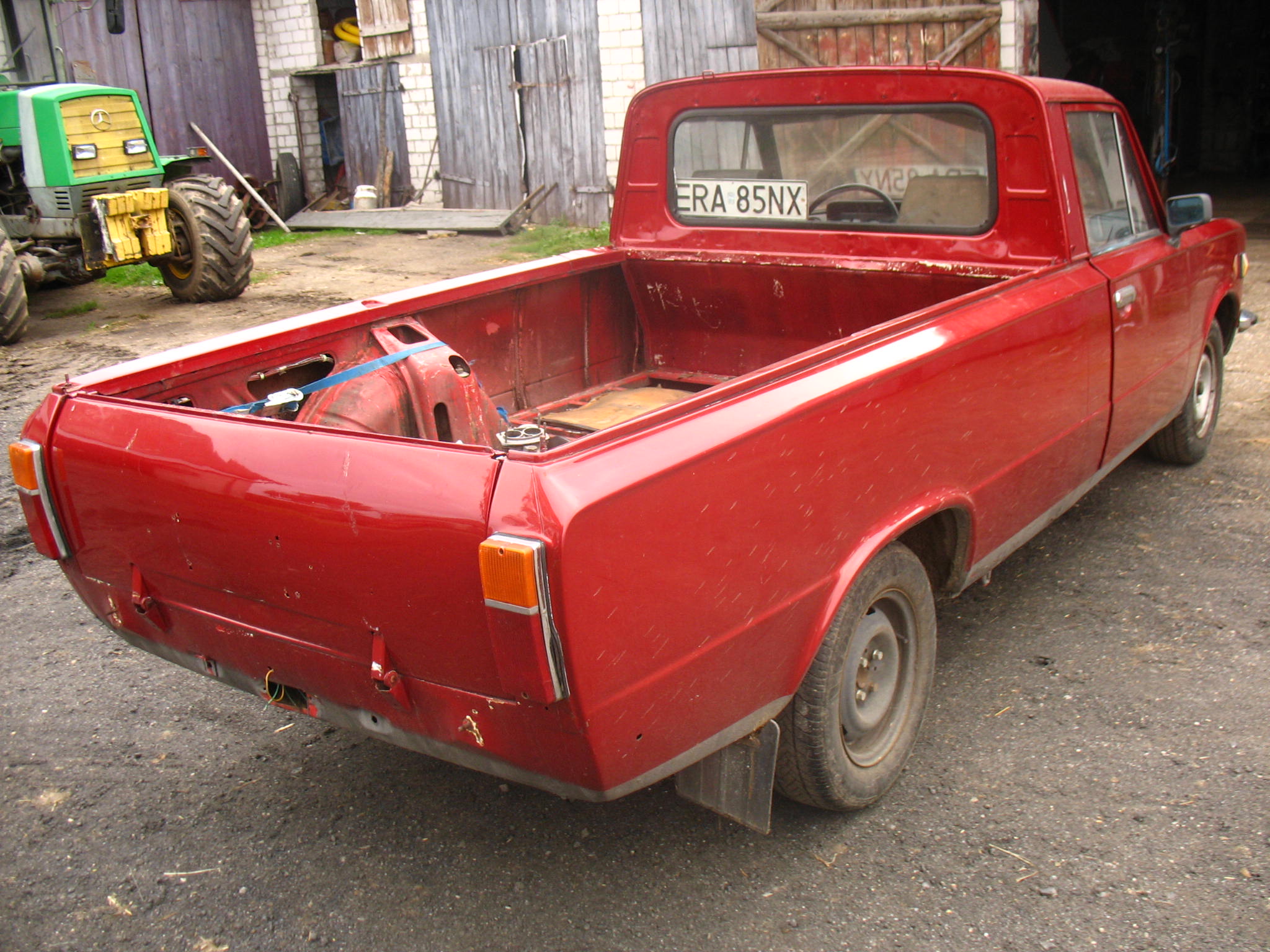

jeszcze nie skończyłem projektu pickupa
W sumie to dużo nie zostało do zrobienia.

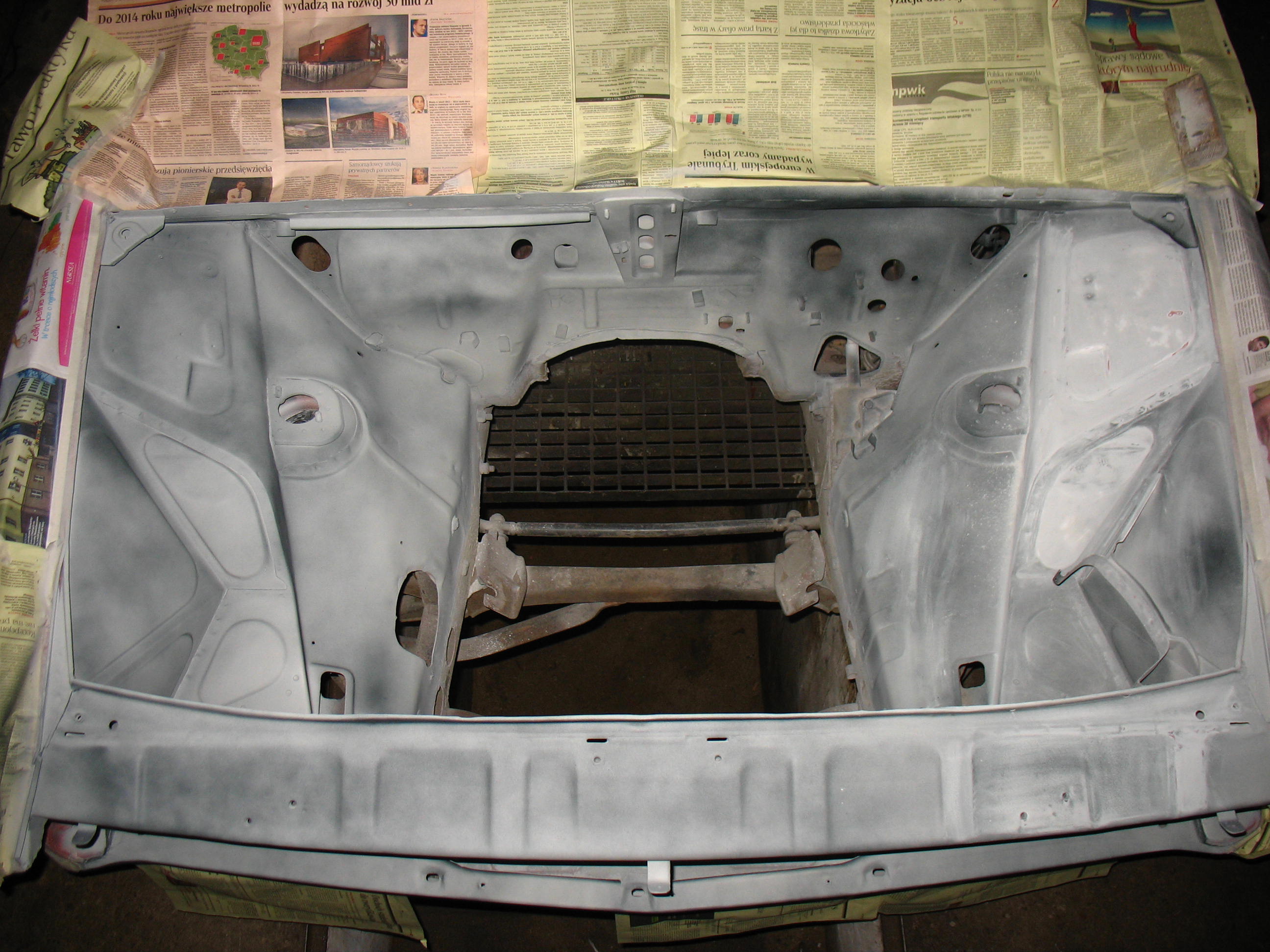

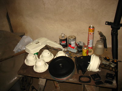

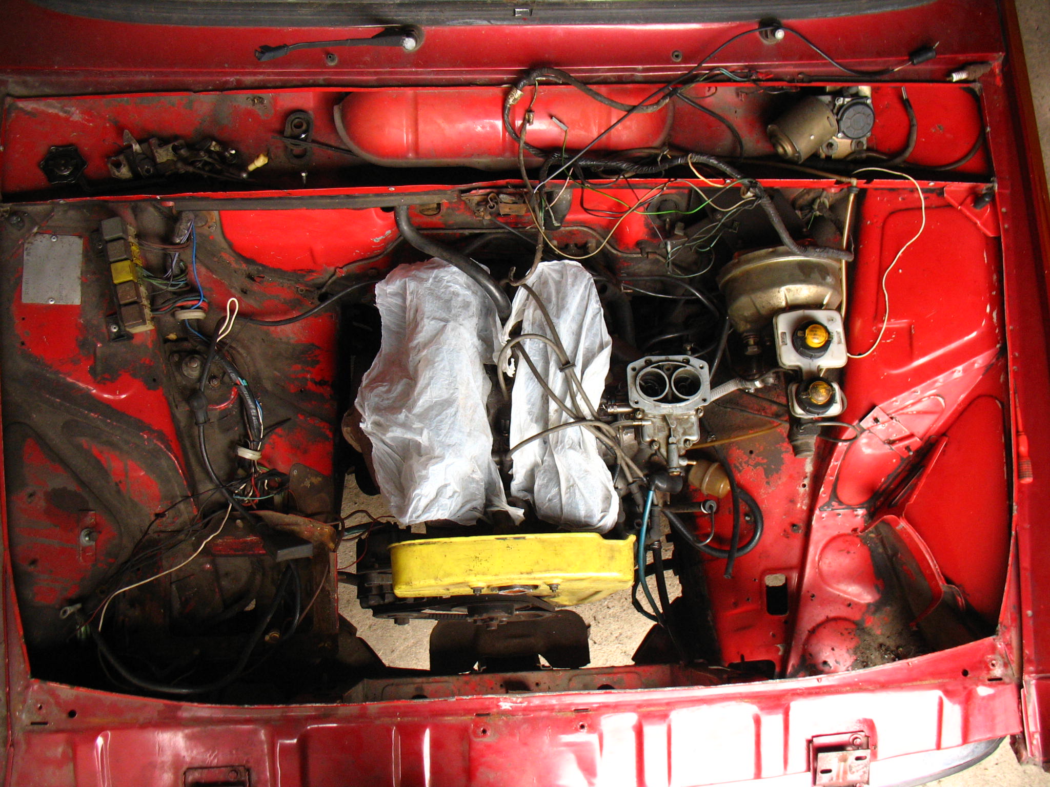

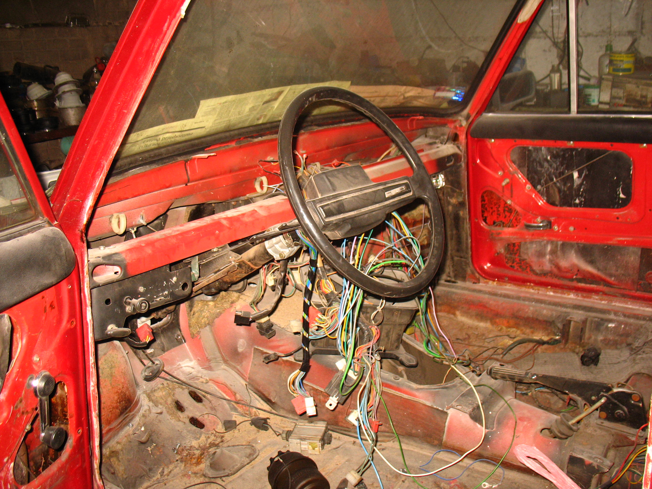

Komora silnika do pomalowania na wiśnie, wypiaskować wahacze górne i dolne oraz dać je w kolor czarny mat, resory gdy wrócą z klepania wypiaskować tak samo jak tylne kolumienki, wszystko w czarny mat. Do przerobienia jest podłoga po stronie pasażera a mianowicie musze zrobić wcięcie w podłodze aby tłumik się zrównał z podłogą od spodu. Wszystko poskładać do kupy i to by było tyle

Ten pickup z glebą może być fajny. Jaka felga i czy chromy będą ?
Postprzez ujban » 2 gru 2011, o 18:54
Znajomy coś tam wspominał o feldze ale już nie pamiętam.
Troche chromu będzie, mocowania pod grill zrobiłem, o lampach kierunek/pozycja, wycieraczkach i lustrach coś tam mówił ze będzie chrom.
Właśnie belke troche przyciąłem aby była max gleba :twisted:

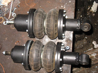

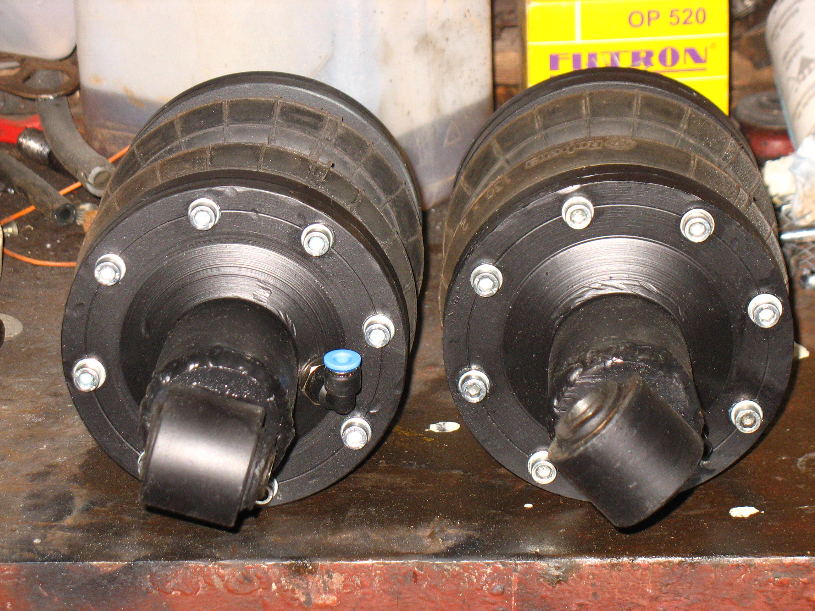

W przednich "kolumnach" wspawane są amortyzatory z vw t4 o skoku 9cm, gleba będzie bo w swoim zrobiłem przymiarkę i gdy dolny wahacz oparł się już na resztkach odboju to zostało jeszcze troche miejsca aby poduszka się zgniotła wiec bedzie nizej ale żeby nie za nisko :D

Jak dobrze zrobisz poduszki to zacznie ci leżeć na wahaczach przy podporze-belce silnika, ja tu zawsze wiszę albo na misce. O wydechu nie wspomnę ale to nie problem żeby go podgiąć. Zrób fotkę z kanału jak będzie leżał

Narazie najważniejsze to pomalować komore a poźniej to już z górki:)

Jest wiele przeszkód - seryjne nadkola, - poduszka air

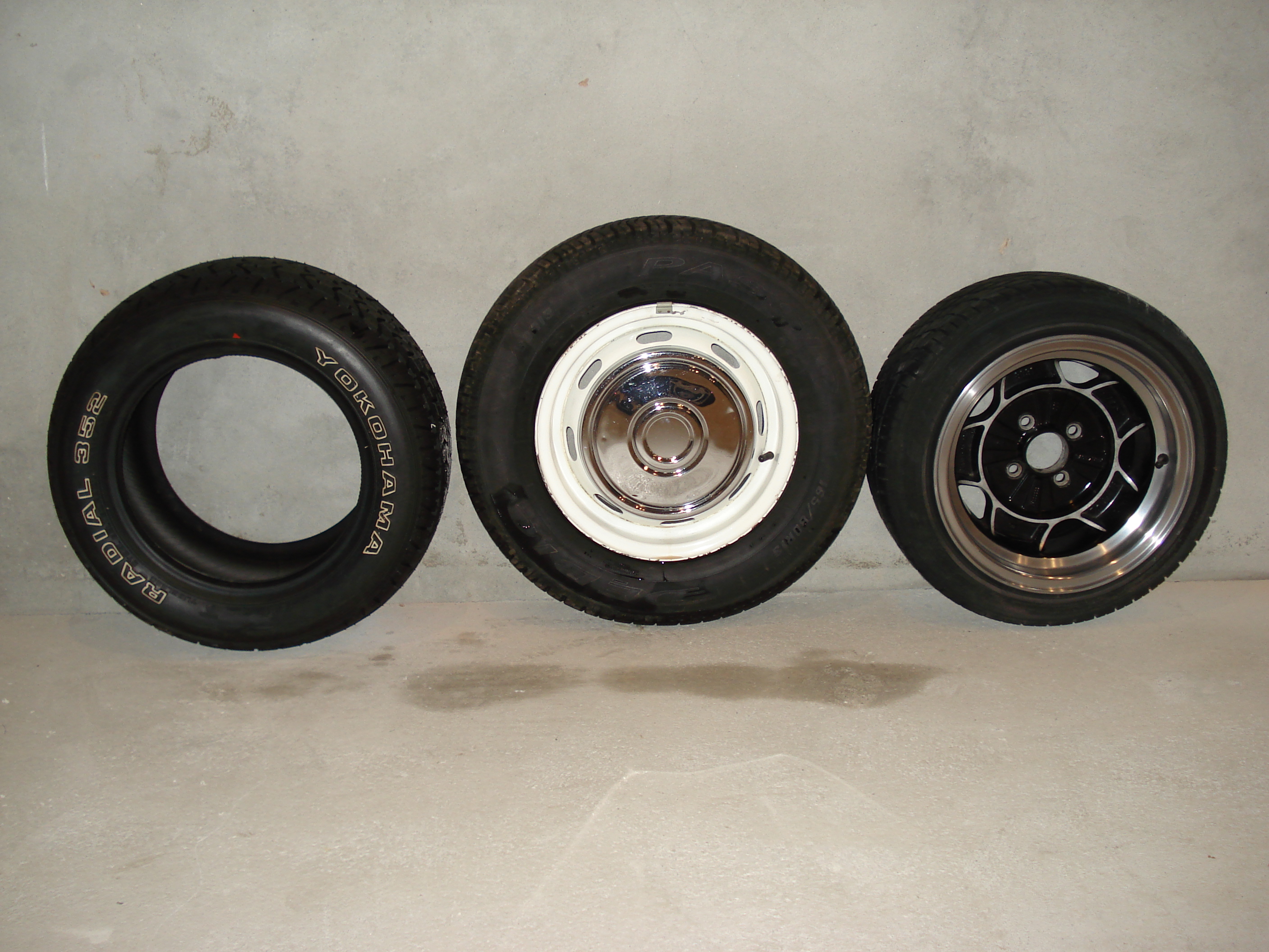

Dzisiaj robiłem porządki z kołami i w temacie to miałem kiedyś zamiar upchać z tyłu w swoim zardzewiałym białym królu taki zestaw. Na ATSy miały iść nowiuśkie YOKOHAMY w rozmiarze 215/50 R 13. Dla porównania, na zdjęciu ATSy są z oponami 175/50 R13. Kiedyś je upcham :D
