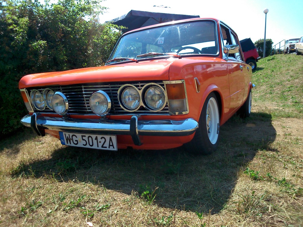

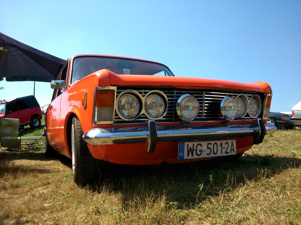

Postprzez NEDVED125P » 20 kwi 2015, o 12:26
Atrape i zderzaki bym zmienił na MR.MR-owe lampy za masywne sa do szerokiego zderzaka klasyka i moim zdaniem okropielnie to wyglada.Nie jestem ortodoxem ale atrapa i zderzaki nie pasują jak dla mnie.Zacny Fiaton tak poza tym 8-)
Re: Fiat 2.4 V6
Postprzez ujban » 21 kwi 2015, o 08:12
Gdybys zmienial halogeny to chetnie je odkupie ;)
Re: Fiat 2.4 V6
Postprzez klank » 6 lip 2015, o 22:00
Zlocik 8-)
Jednak halogeny założone
I takie tam... :mrgreen:

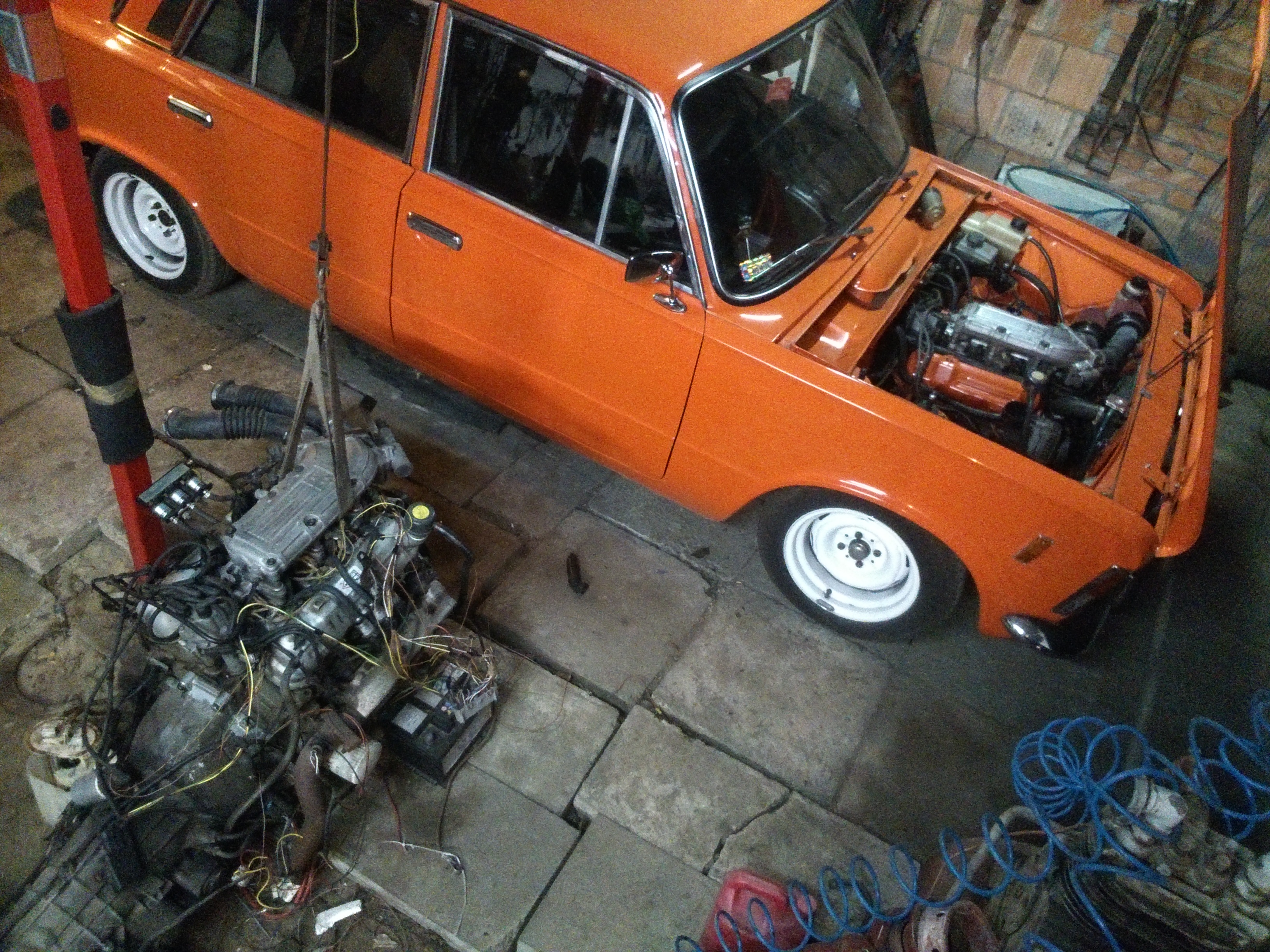

Postprzez klank » 6 gru 2015, o 01:43
Zaczynam przygotowania do następnego sezonu
Narazie do ogarnięcia silnik i komora
No i jeszcze kolejna strzała będzie robiona :lol:

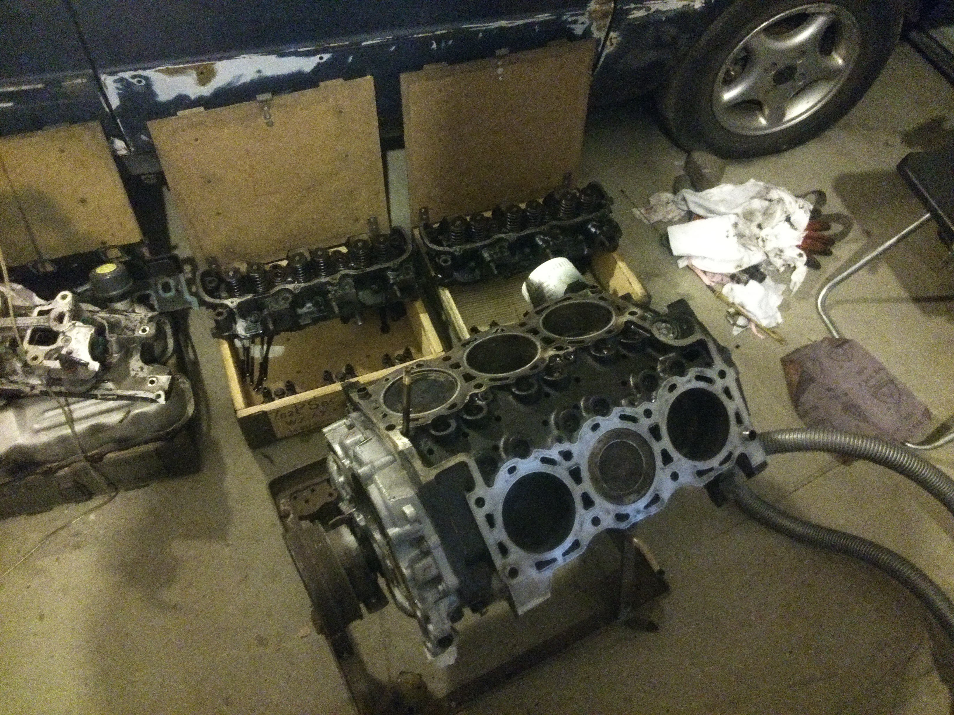

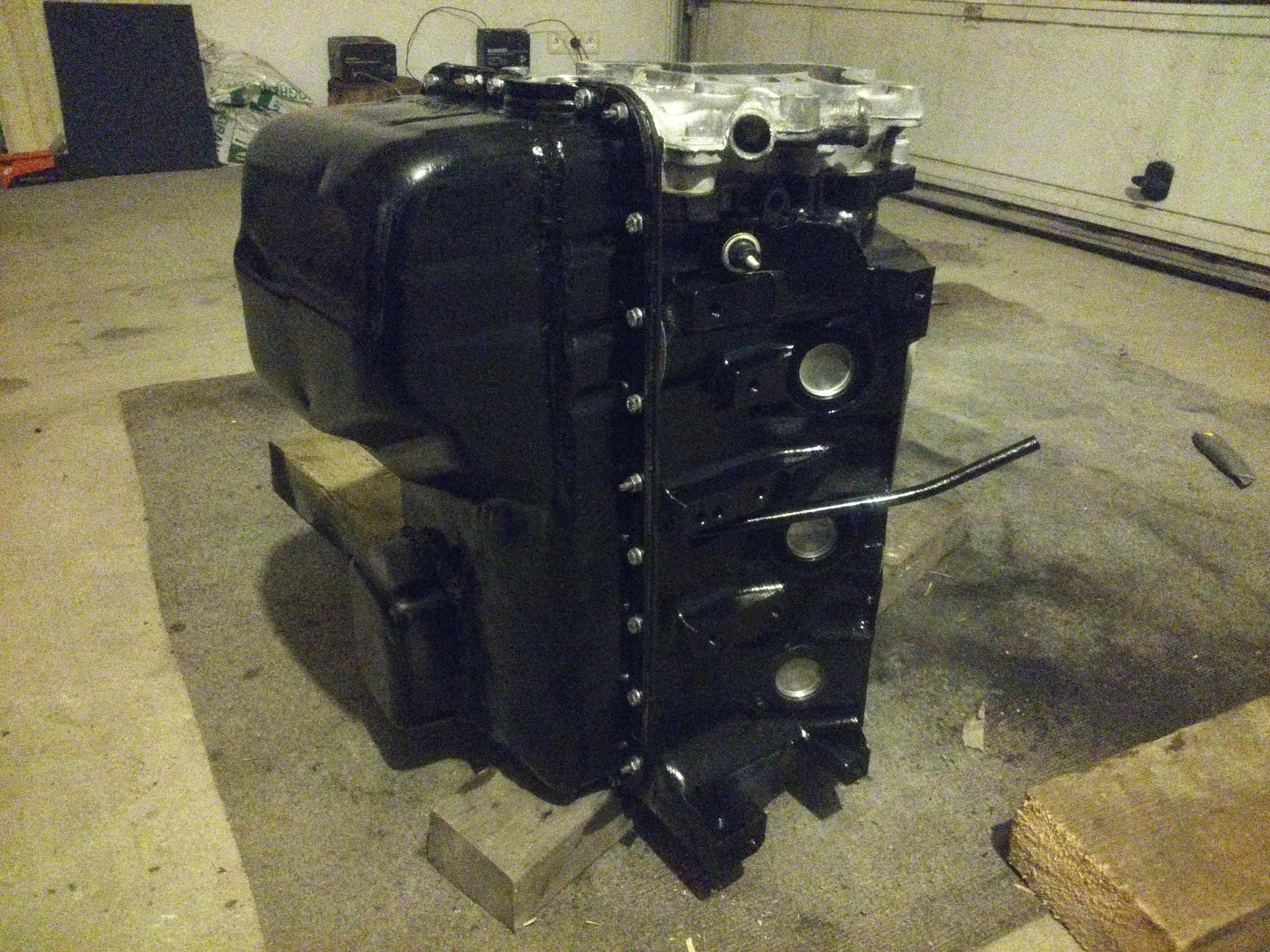

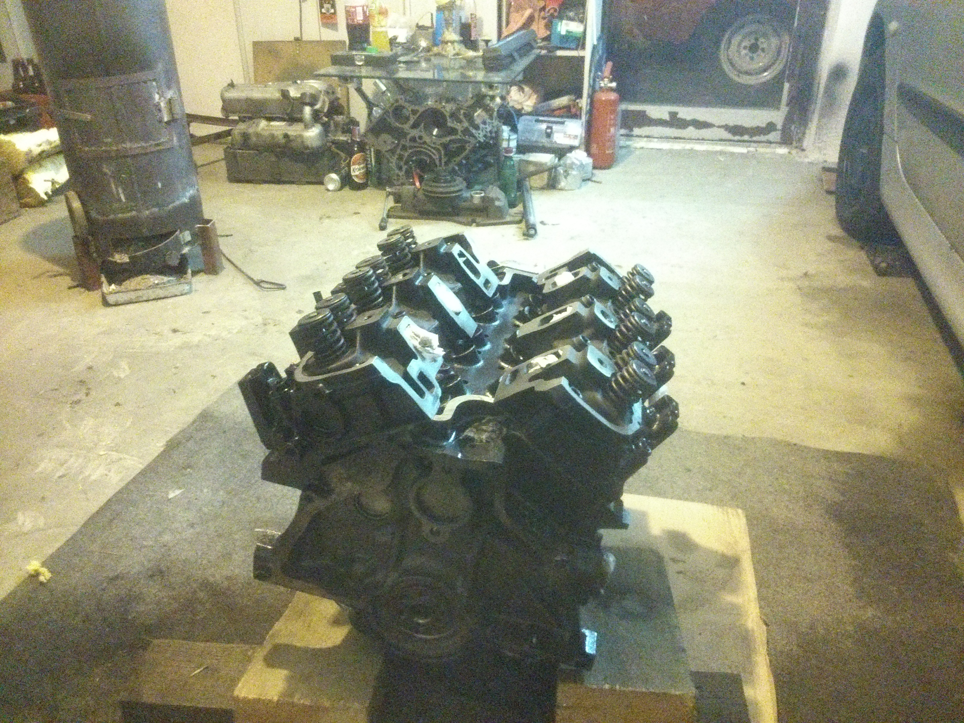

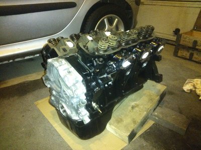

Postprzez klank » 17 sty 2016, o 22:29
Składam klocki :)
2X V6 8-)
klank
Posty: 78
Re: Fiat 2.4 V6
Postprzez ujban » 21 sty 2016, o 07:15
Fajnie ogarnieta miska olejowa, brawo :)
Ja tylko tylna krawedz wycialem

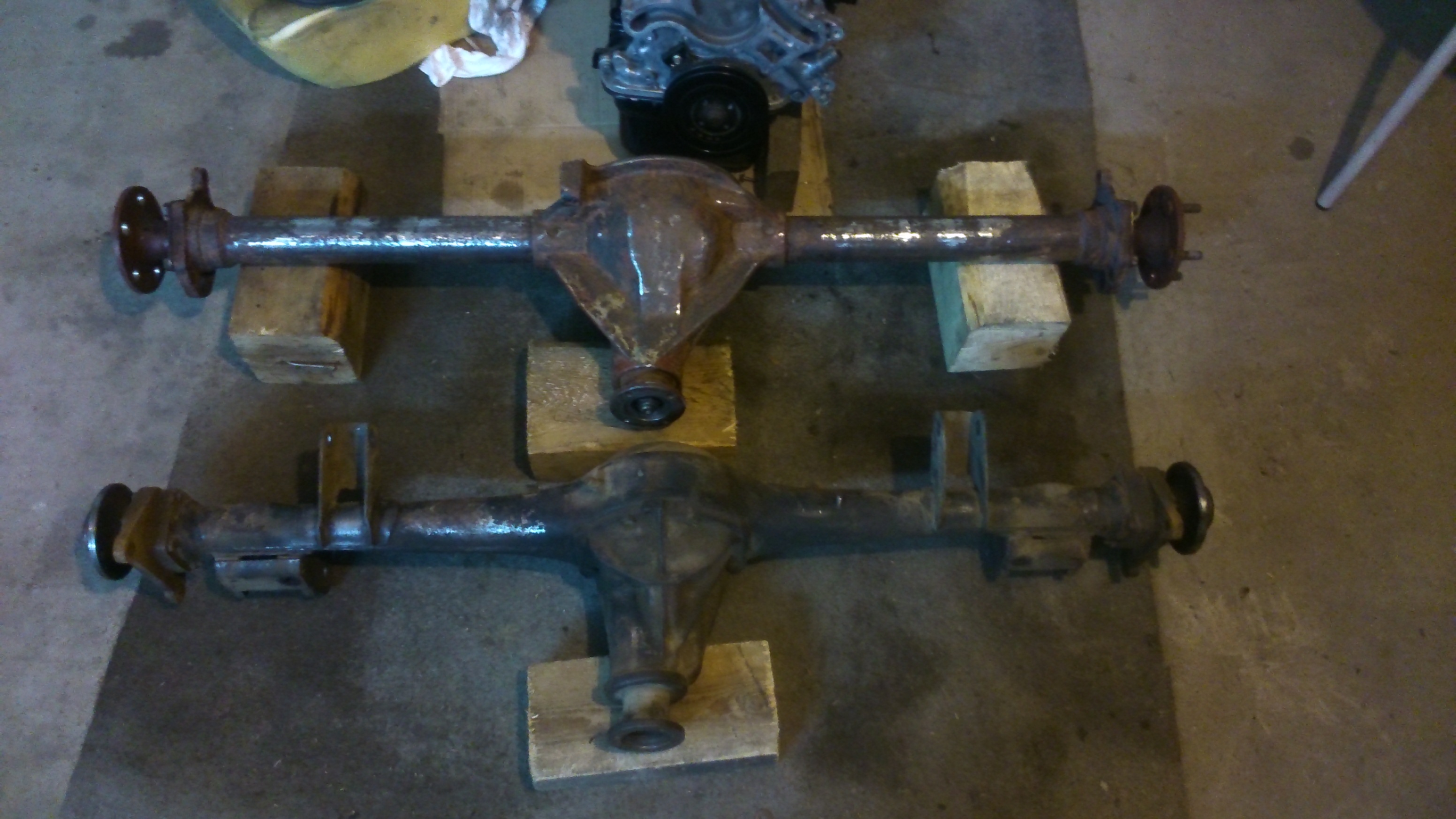

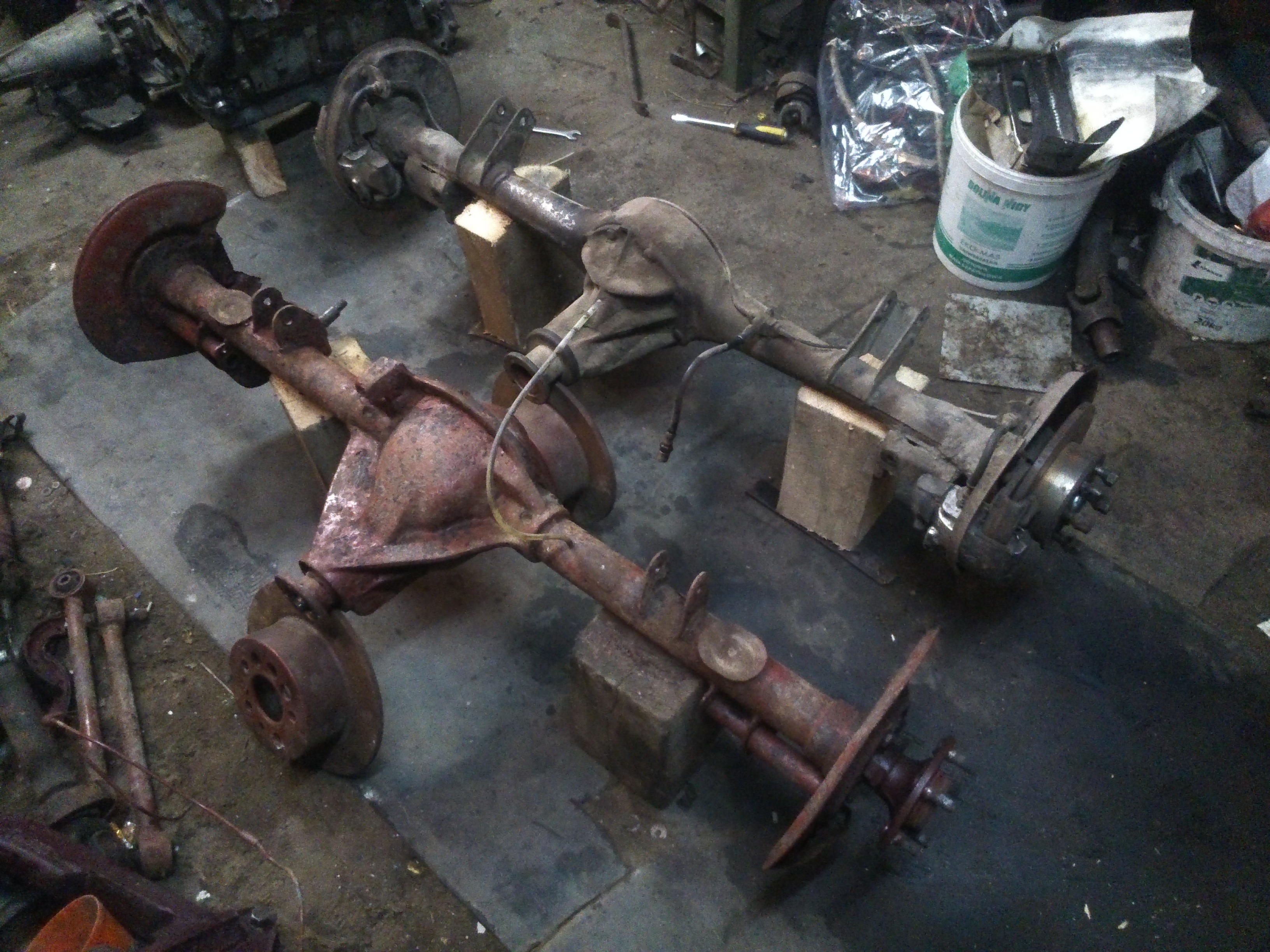

Postprzez klank » 15 lut 2016, o 21:41
Most volvo 240, przełożenie 3.9
Ktoś robił takie siupy? niewiem czy robić nowe mocowania do mostu czy przespawać te z jugola :idea:
klank
Posty: 78
Re: Fiat 2.4 V6
Postprzez ujban » 16 lut 2016, o 09:18
3.9 to troche krótkie przełożenie dla forda, przy około 170-180km/h będziesz miał odcięcie zapłonu
Re: Fiat 2.4 V6
Postprzez klank » 16 lut 2016, o 19:13
Wcześniej było 4.1 także będzie trochę lepiej, ewentualnie już nie będzie problem zmienić mechanizm
klank
Posty: 78
Re: Fiat 2.4 V6
Postprzez ujban » 17 lut 2016, o 09:05
Miałem u siebie 3.6 i było w sam raz
