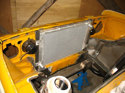

Postprzez klank » 13 mar 2016, o 15:26

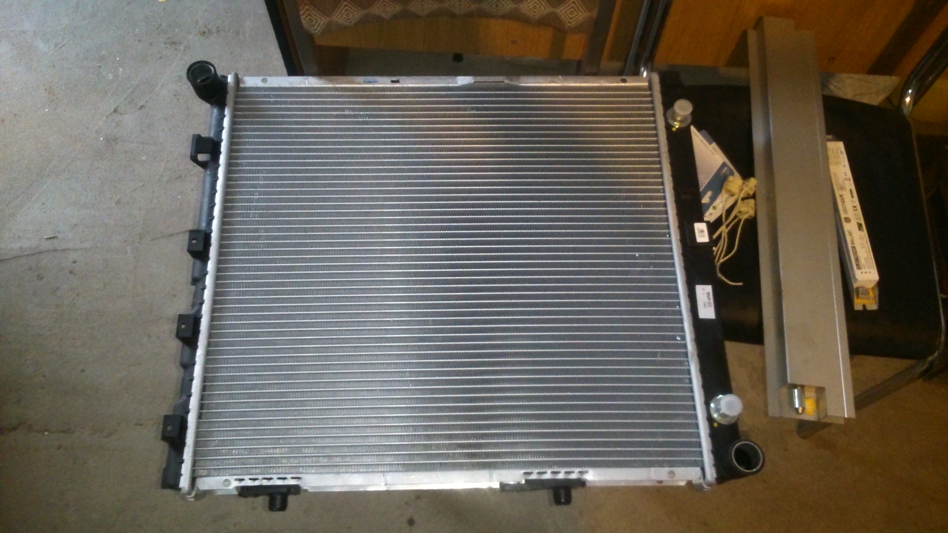

Z chłodnicą to miałem trochę kombinowania, jest to chłodnica od mercedesa w124, skrócona. Wyszło 600zł na gotowo

Postprzez ujban » 13 mar 2016, o 18:35
Mi robila firma Chłodnic-pol, na wymiar, z przesyłką prawie 800 zapłaciłem ale jest elegancka

Postprzez klank » 14 mar 2016, o 21:49
Mi właśnie chłodnicpol i inna firma wycenili na 1100-1300zł... więc dąłem spokój i sam kombinowałem, chłodnica 400 i spawanie 200

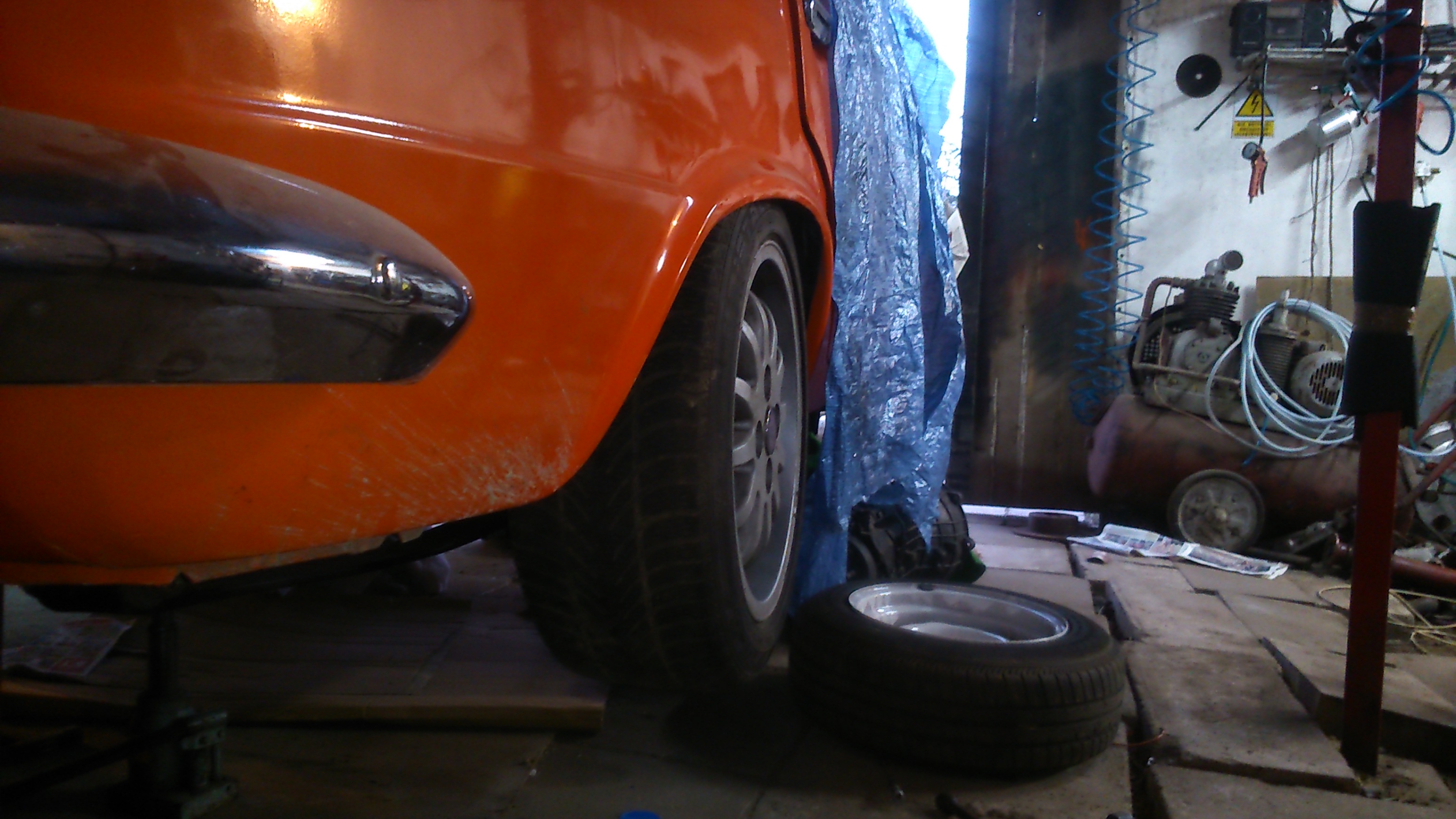

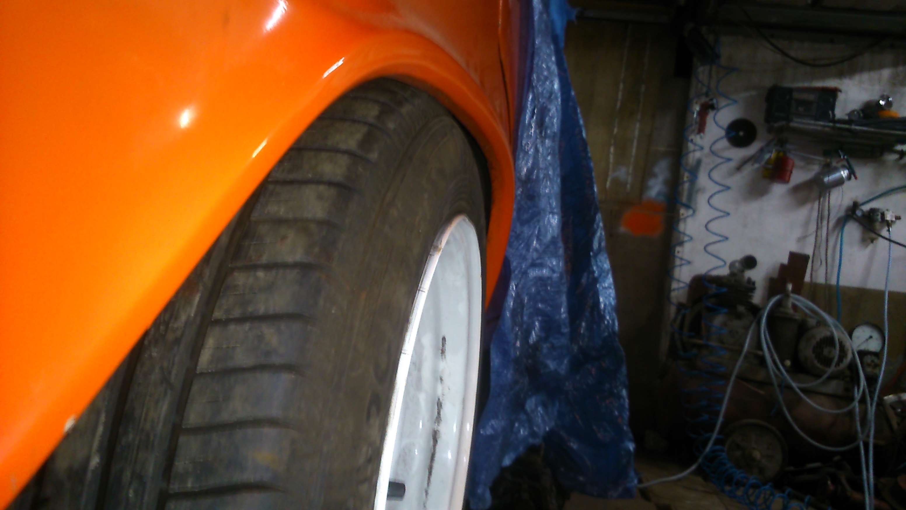

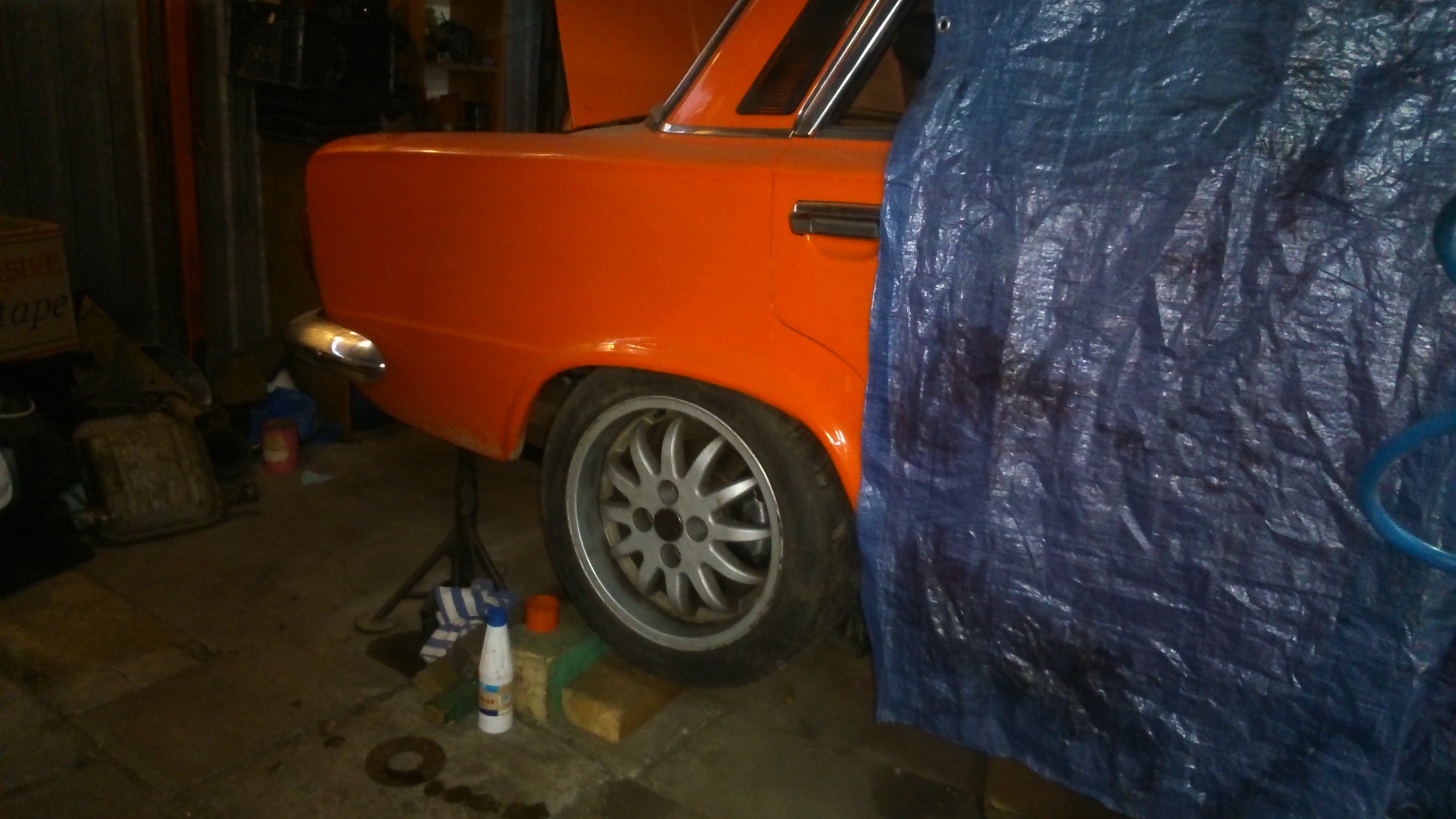

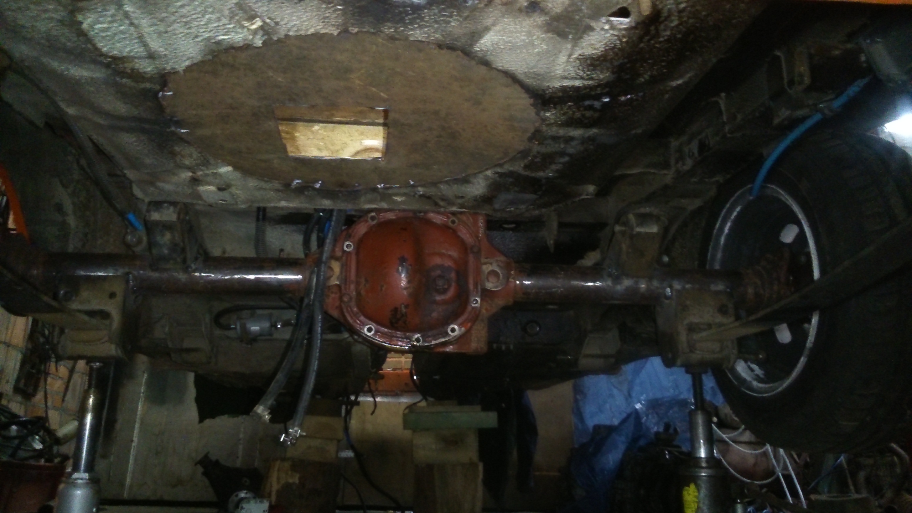

Przymierzyłem most z półosiami, koła na feldze 7" nie chowają sie w nadkola, będzie cięcie, może jakieś sugestie co zrobić żeby było dobrze?

Postprzez RUFUS » 18 mar 2016, o 08:16
Jest kilka rozwiązań które mogą pomóc. Po Pierwsze, trzeba zaklepać ranty w nadkolu, dosyć łatwo wypycha sie nadkole jak jest air bo wkładasz rurkę między błotnik a oponę, obniżasz na max zawias i jedziesz wolno przód tył a rurka robi swoje. Możesz zmienić ofset felg, te na handel i zrobić nowe głębiej osadzone

Postprzez NEDVED125P » 18 mar 2016, o 12:41
Ja bym ranty zostawił w spokoju chociażby ze względu na nadkola plasikowe.Dumaj coś z felgami :)

Postprzez ujban » 19 mar 2016, o 10:42
Felgi nie z tej strony rozciagniete
Re: Fiat 2.4 V6

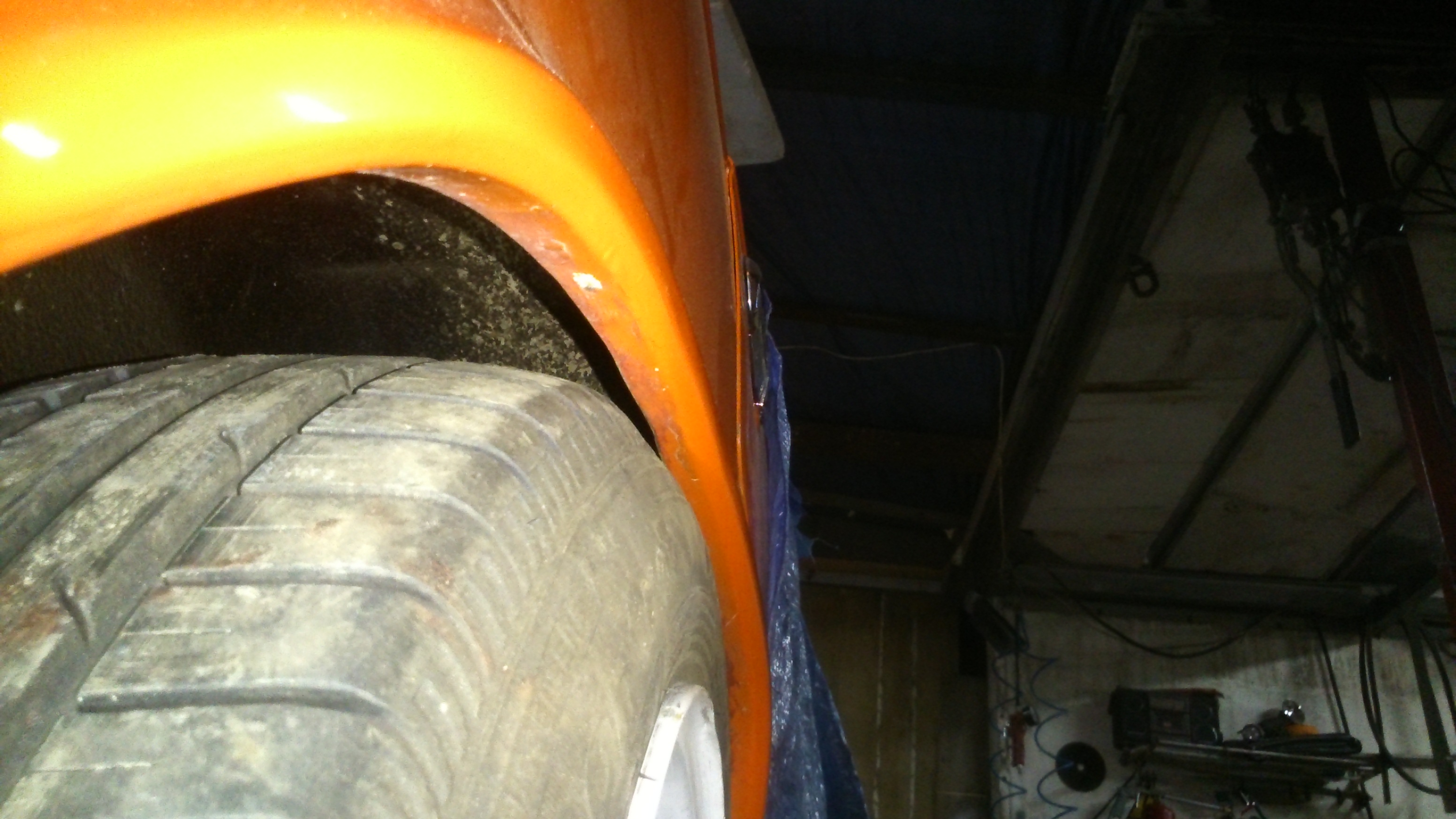

Postprzez klank » 19 mar 2016, o 21:26
Wyciąłem maksymalnie rant, deczko powypychałem nadkola i opona sie chowa, ale dużej gleby nie będzie bo opona już gdzieś wyżej w nadkolu trze

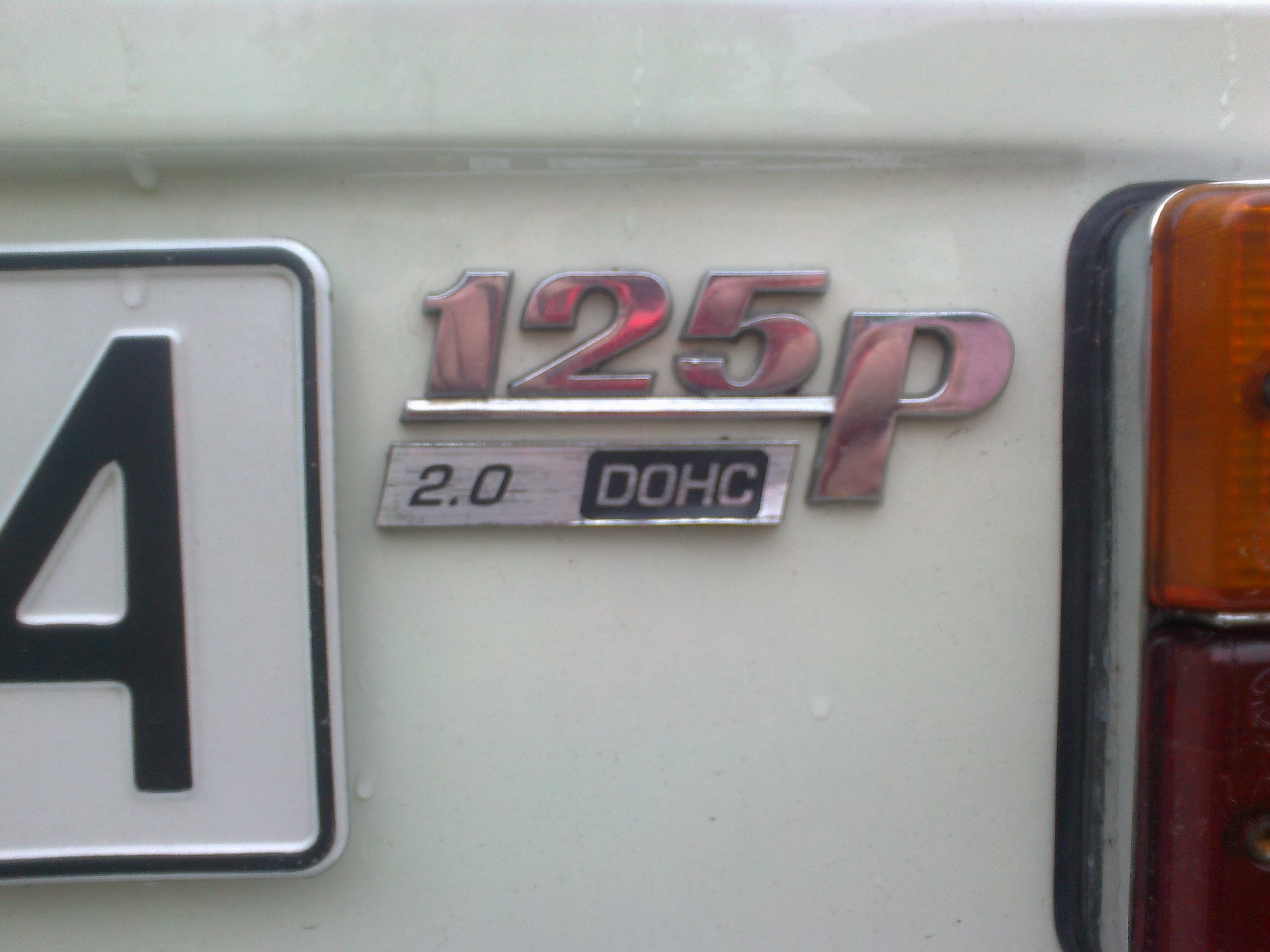

Re: Fiat 2.4 V6

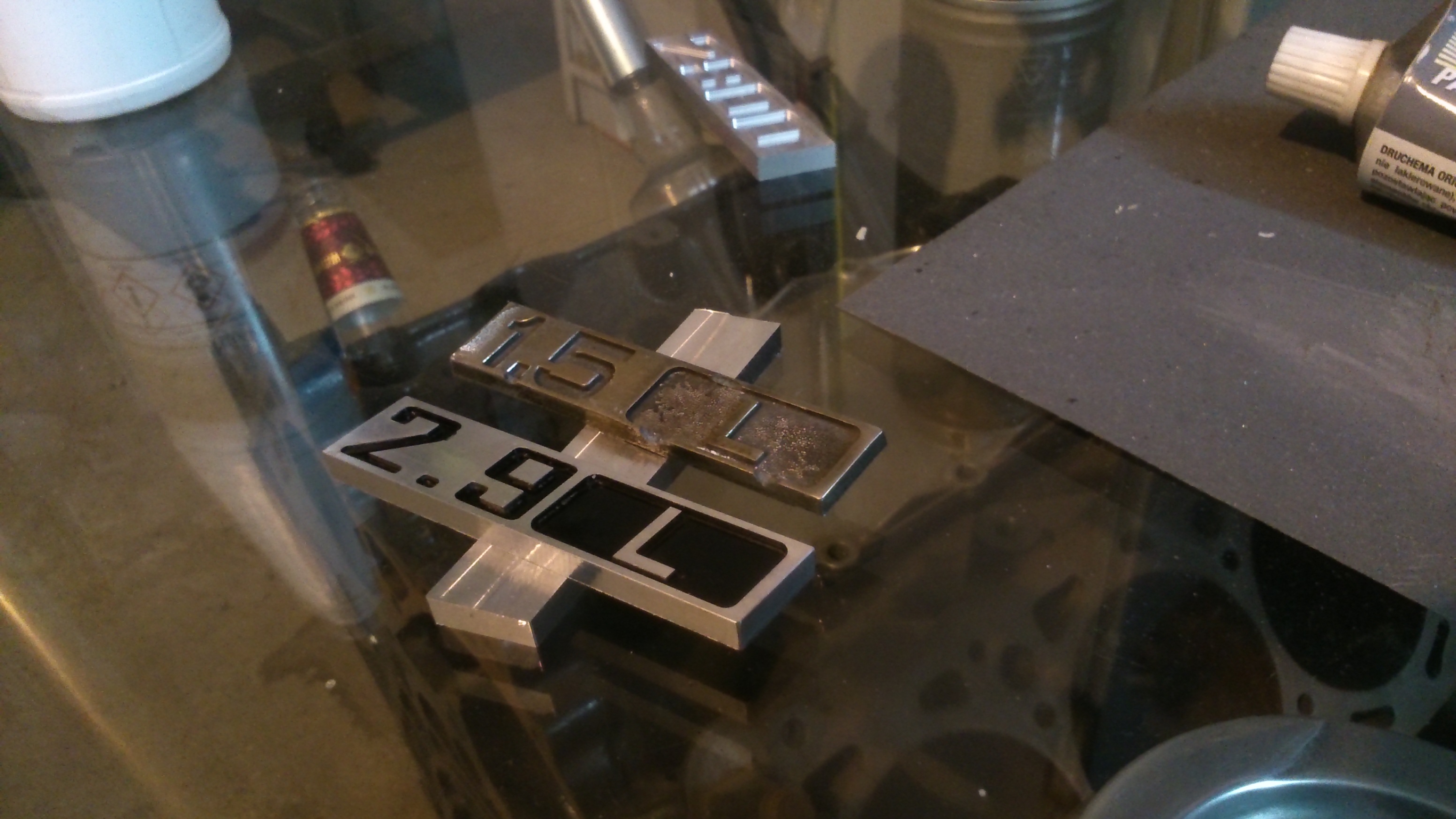

Postprzez Marcin Ortodox » 27 mar 2016, o 01:19
Fajne! Ja bym co prawda zrobił bym 2.9 ME, bo L mimo że nawiązuje do oryginału, oznaczało silnik 115C, a ME silnik zModernizowany z Elektronicznym zapłonem, co jest bliższe prawdy ;)
Re: Fiat 2.4 V6
Postprzez NEDVED125P » 27 mar 2016, o 17:47
U mnie taki znaczek jest :D
Re: Fiat 2.4 V6
Postprzez ujban » 29 mar 2016, o 08:20
Skad macie takie znaczki?
Re: Fiat 2.4 V6
Postprzez klank » 29 mar 2016, o 08:39
Wykonane na frezarce ;)
klank
Posty: 78
Re: Fiat 2.4 V6
Postprzez NEDVED125P » 29 mar 2016, o 11:37
Panie,RARYTAS Z PRLU,DZIADEK POD KOLDRA TRZYMAL :D Praktycznie każda agencja reklamowa ma grawer to zrobią co zechcesz.

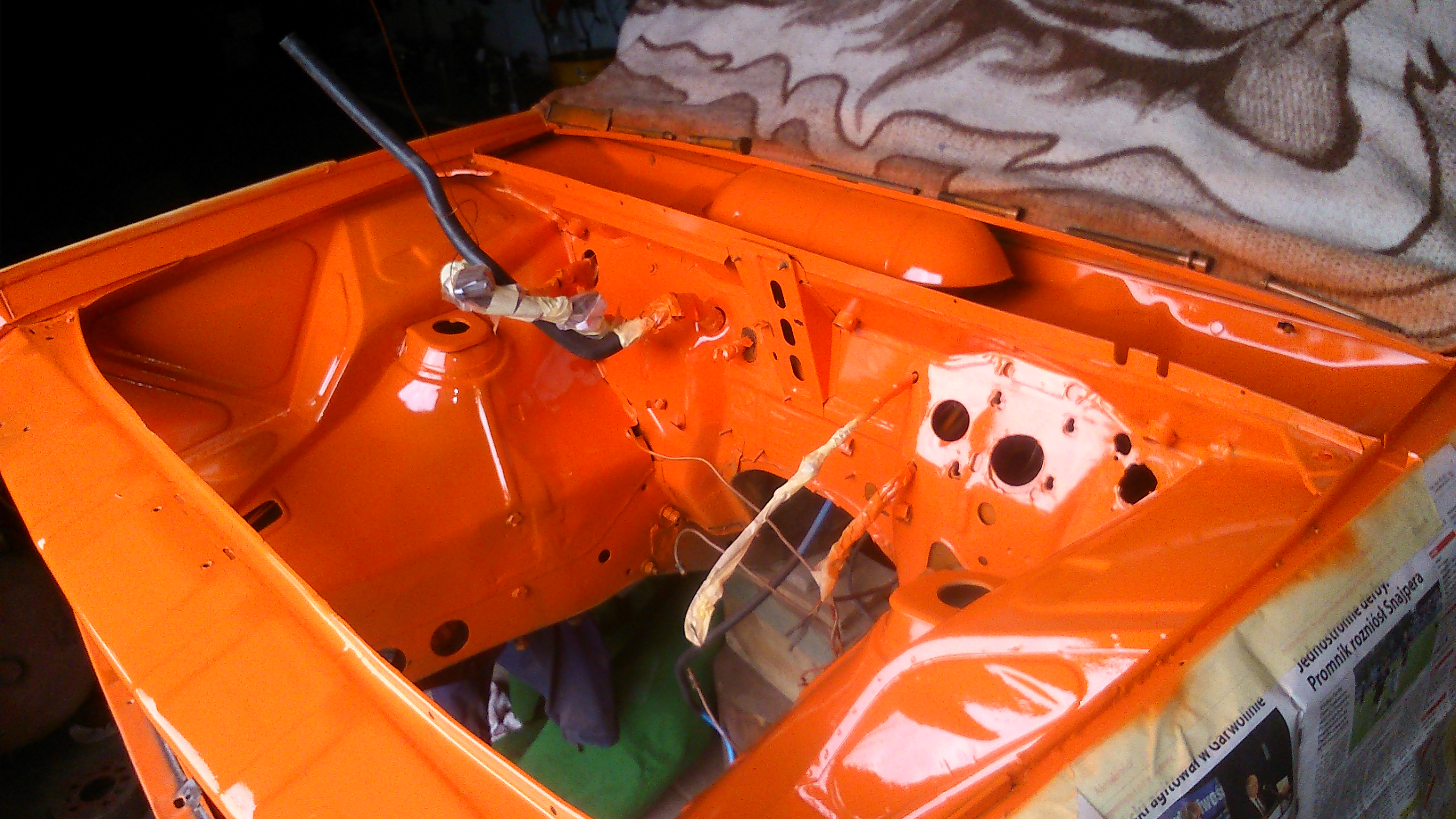

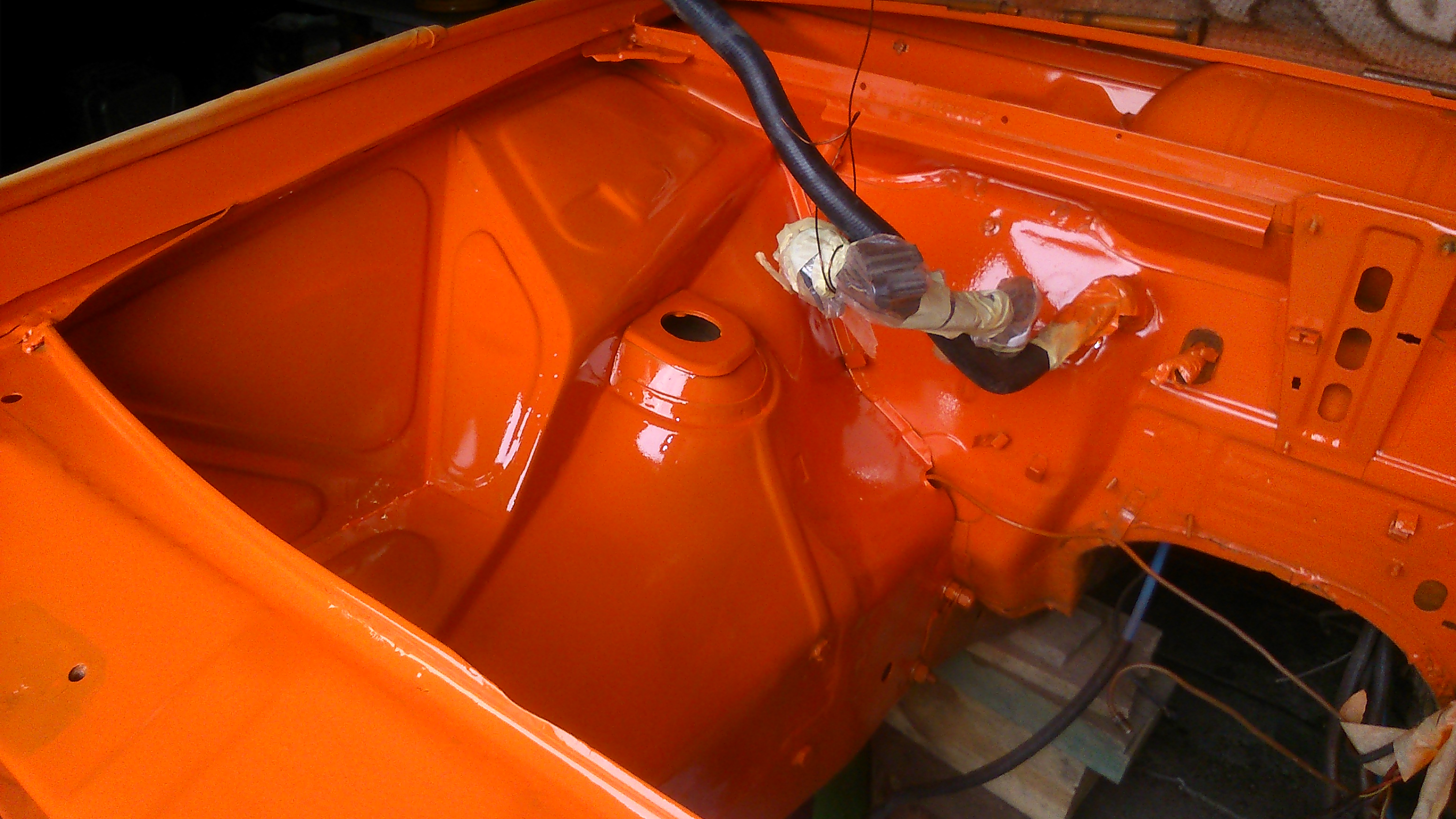

Postprzez klank » 11 kwi 2016, o 22:36
Komora gotowa, może jeszcze w tym tygodniu wpadnie serducho

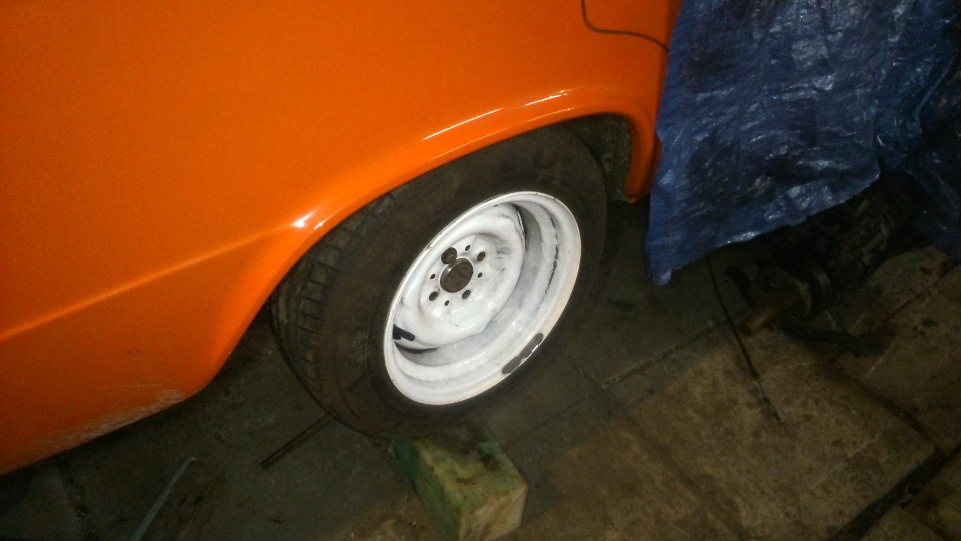

A takie fele? 7J

Postprzez RUFUS » 13 kwi 2016, o 11:03
Autko super ale felgi wg mnie bardzo średnie, wszystko zależy od tego w jakim stylu chcesz go zrobić.
