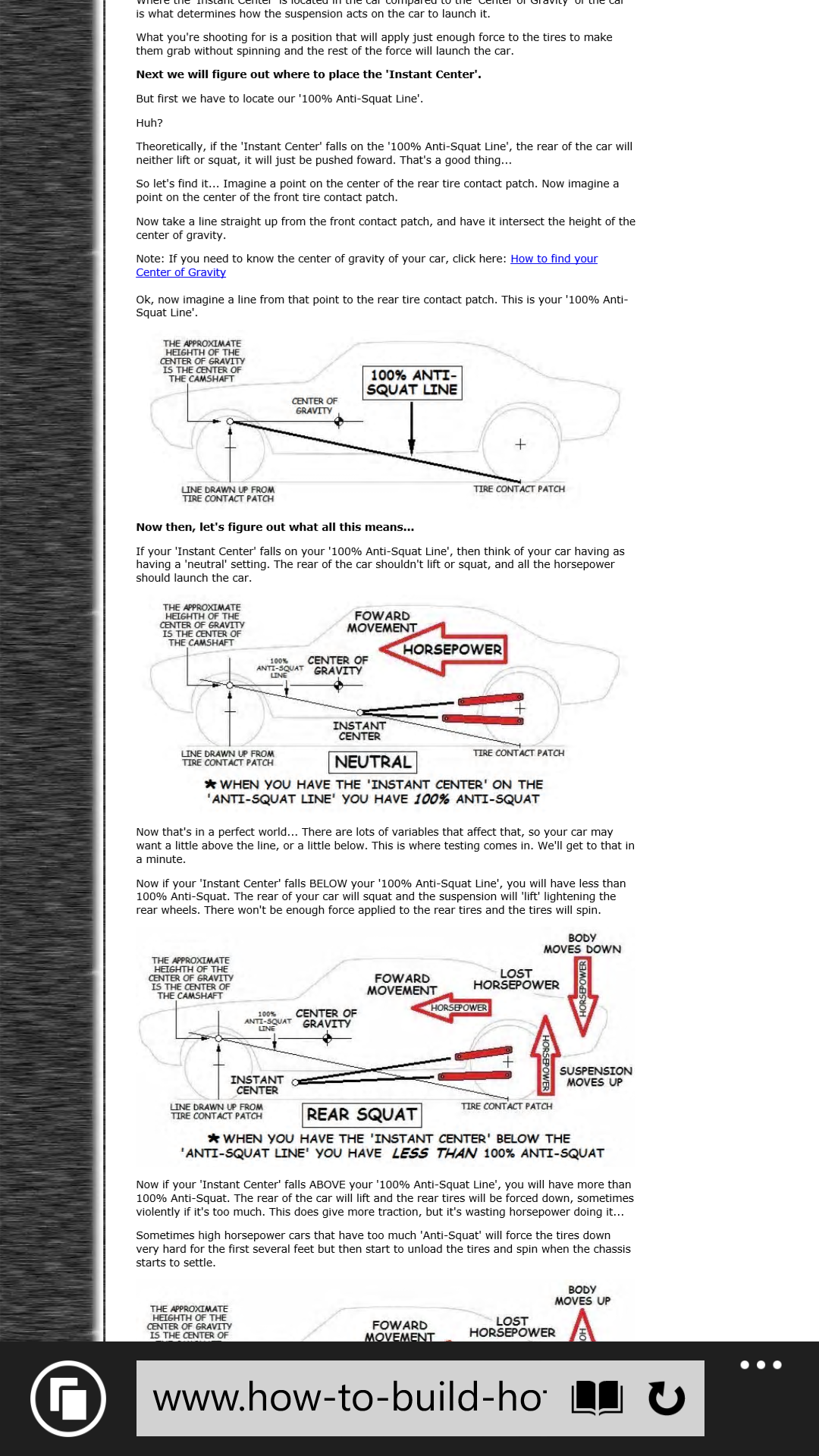

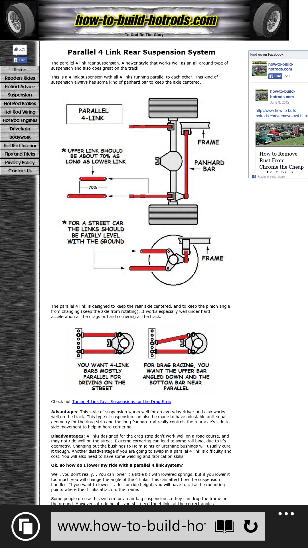

Tylko teraz jakie wymiary rur wybrac żeby nie przesadzić?

Re: Fiat 125p 1.4 16v
Postprzez nero113 » 14 cze 2015, o 14:53
Ostro :shock:
Do czego taka zawiecha we Fiacie?
V8 będziesz wkładał?
Żeby to miało sens, przód też powinien być wymieniony.
Przy 180 km/h przód lekko, hmm... drga ale jechać się jeszcze da :roll:
Goły Rover na fabrycznym moście i skrzyni więcej nie pójdzie.

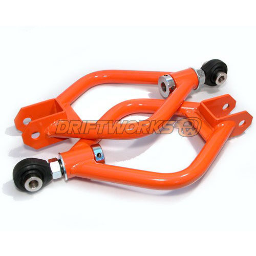

Postprzez Elbandito » 14 cze 2015, o 20:18
C__Data_Users_DefApps_AppData_INTERNETEXPLORER_Temp_Saved Images_pol_pl_Regulowane-tyle-wahacze-do-ustawiania-pochylenia-kola-Driftworks-do-Nissan-180sx-S13-Skyline-R32-1041_1.jpg

Koncepcja dobra ale zauwaz ze we fiacie nie ma do czego spawac nowych mocowan, wszystkie blachy sa cienkie i mimo ze dobrze to wszystko pospawasz to moze oderwac sie wiekszy element karoserii. Podstawa to rama z profili ze scianka nawet 3mm pozniej mozesz robic co tylko chcesz bo wszystko sie trzyma kupy
Postprzez Elbandito » 15 cze 2015, o 14:21
Amorki do mostu i do podłużnicy oczywiście wzmocnionej lub poprzeczka miedzy podłużnice i amorki po skosie i mysle ze to by wystarczyło albo się mylę?

Pytanie podstawowe. Jaki cel chcesz osiagnac? Chcesz wzmocnic amortyzacje tylnej osi? Moze wyrzucic resory i zalozyc sprezyny
Postprzez Skandal » 21 cze 2015, o 00:08
Rozważ system Watta
