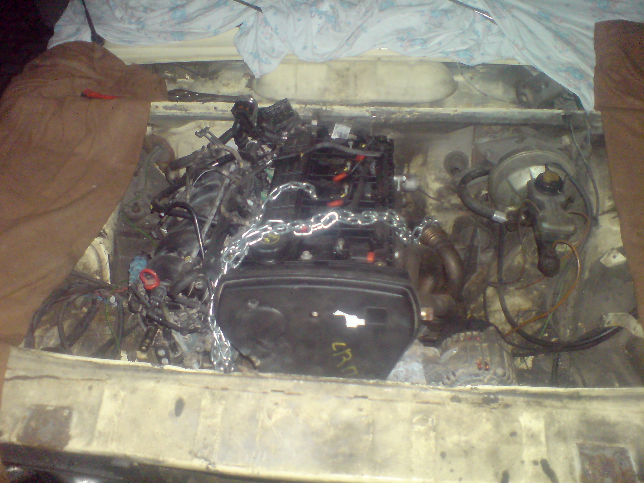

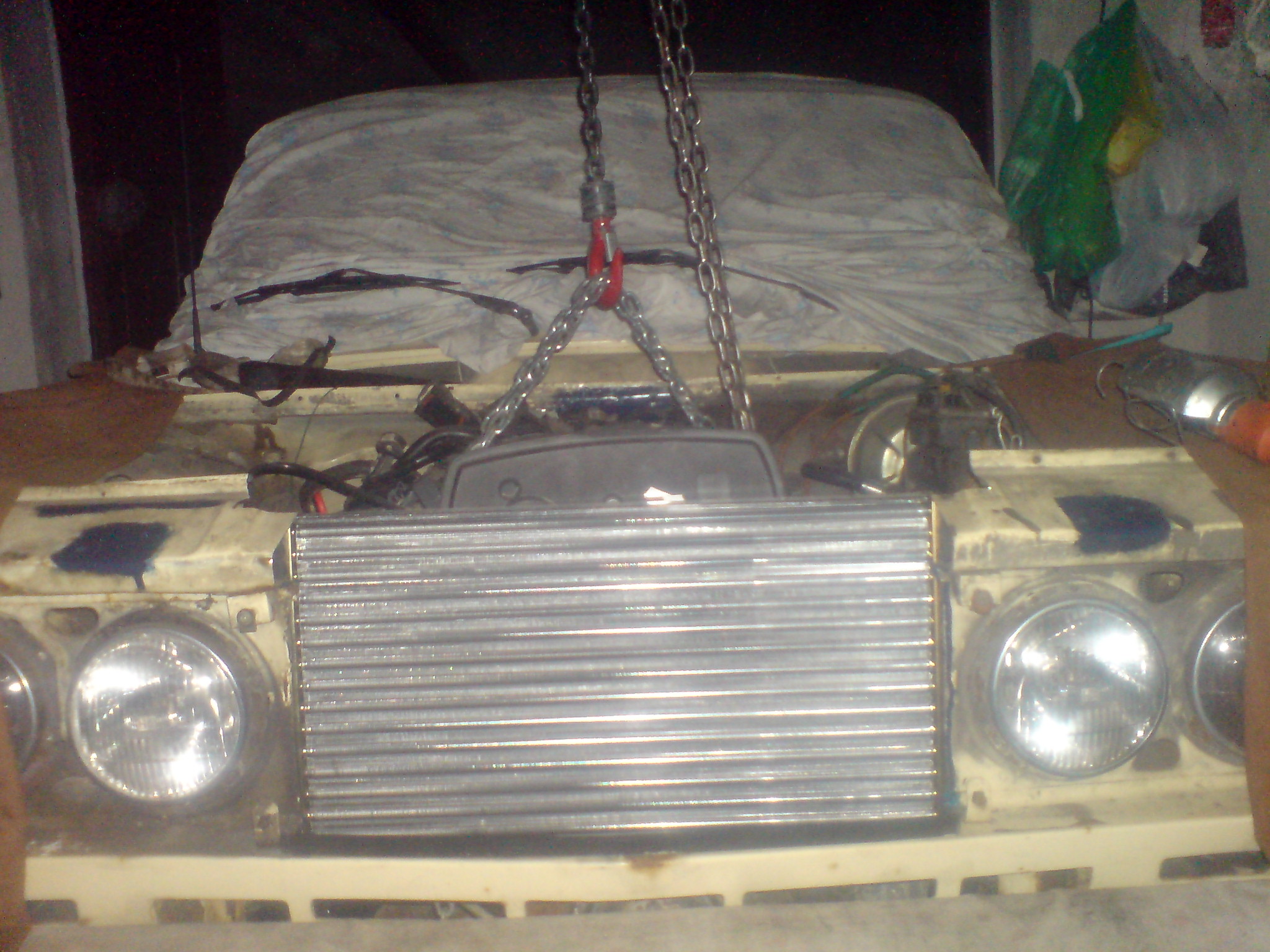

Witam. Chciałem pokazać Na jaki projekt mnie naszło po kupnie fiata. Jest to czasochłonne robię to przeważnie wolnym czasie. Będzie to samochód do jazdy na niedzielne wypady czy na tor, Postaram się opisywać postępy fiata na bieżąco.
Zawieszenie seria jak narazie. Obniżony tył przód. Twarde sprężyny. resory klepane na 12cm.

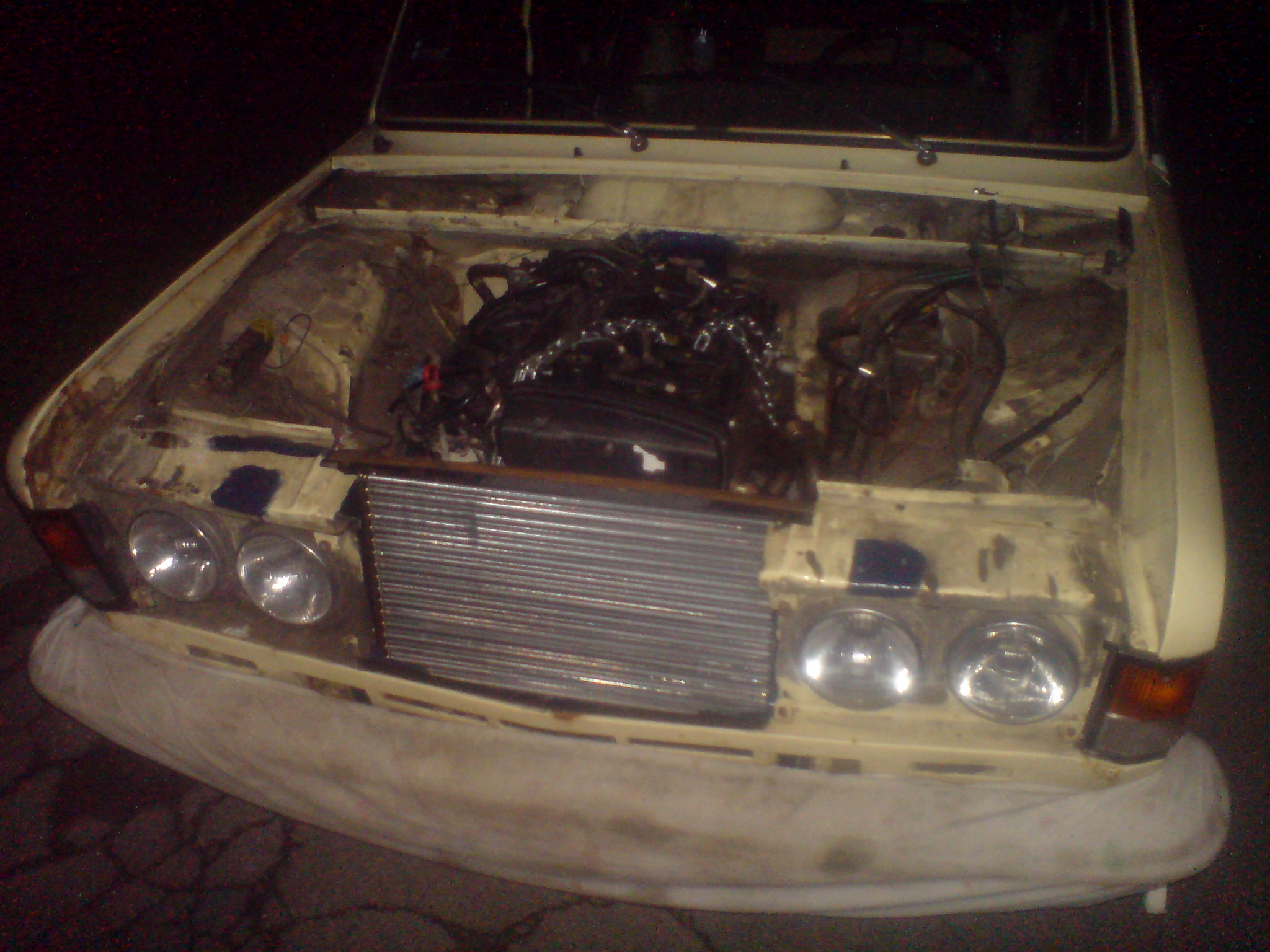

Most narazie seria, planowana szpera. Docelowo myślę o podzespołach od E30.

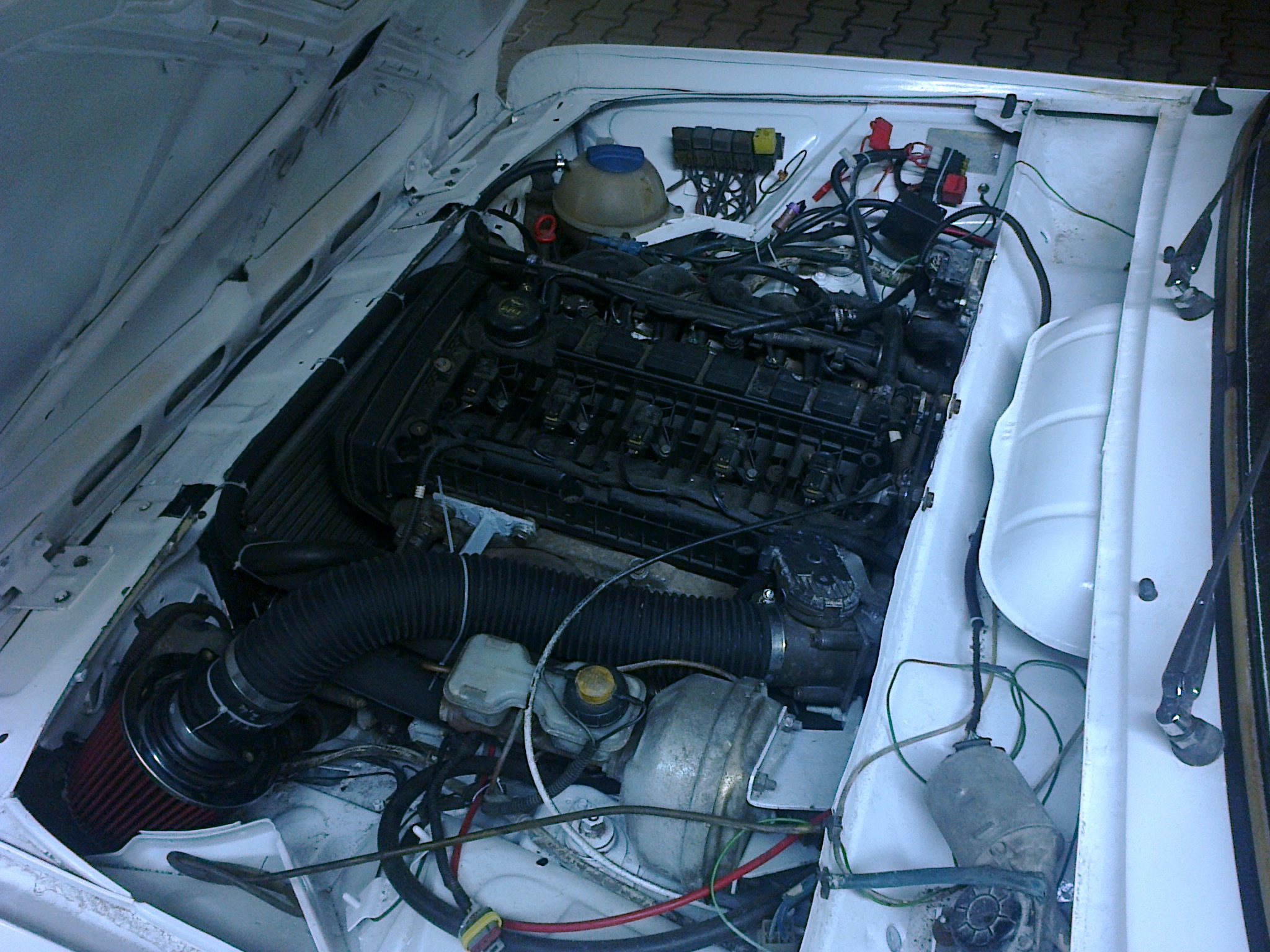

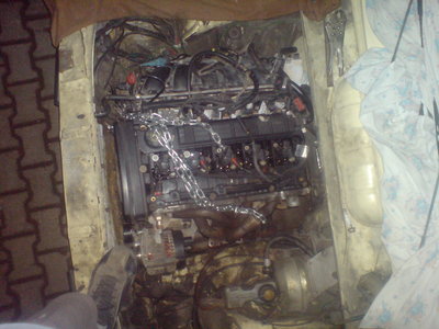

Silnik Fiat stilo 2.4 Abart mapa przerobiona +5%.
Skrzynia od bme e30.
Złączone za pomocą flanszy.

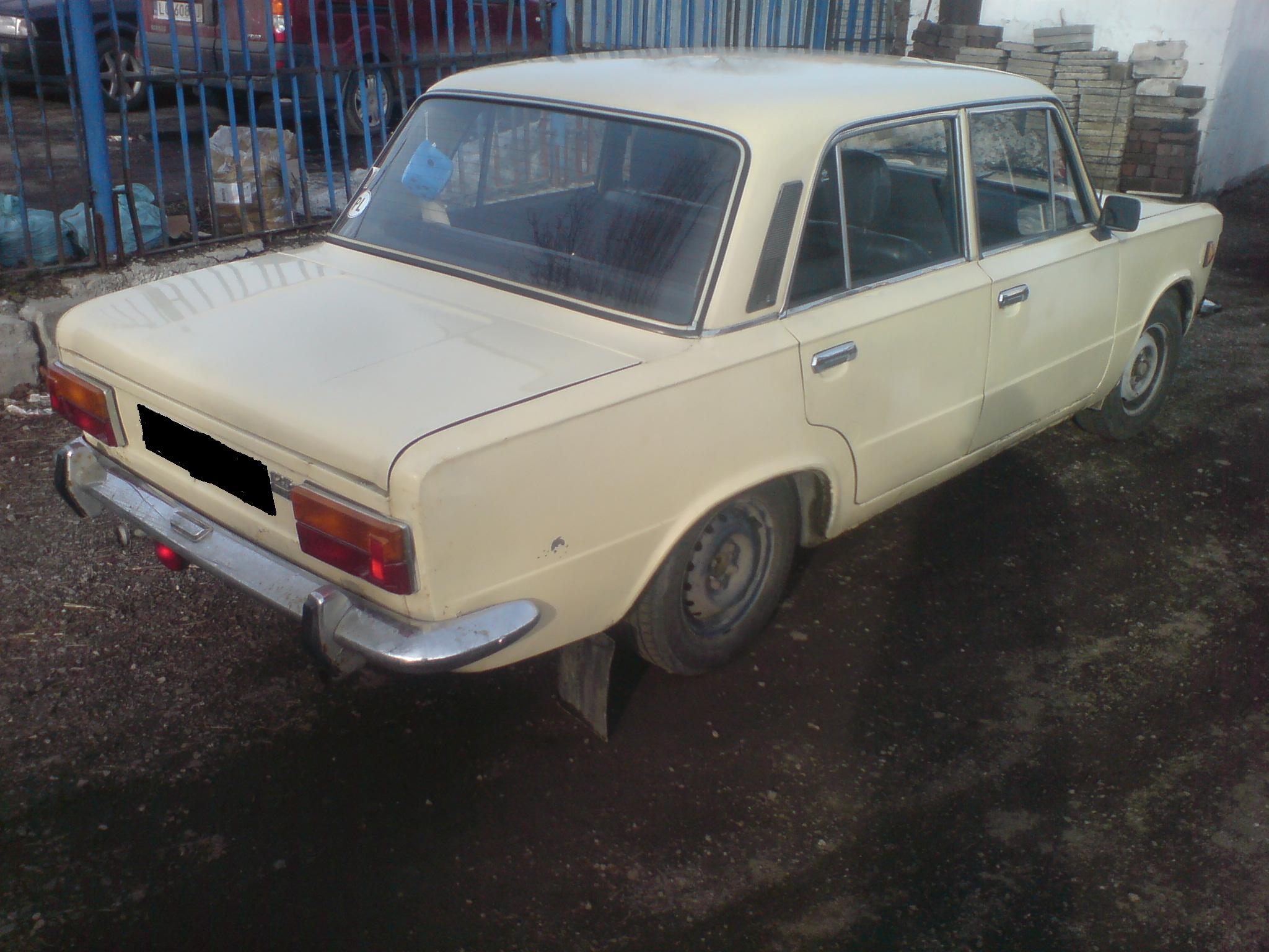

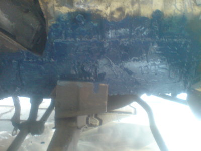

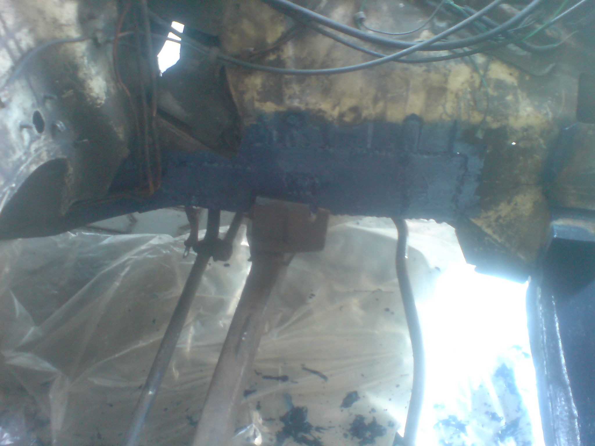

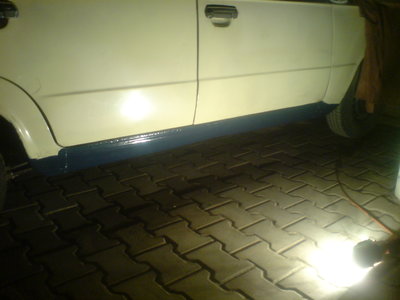

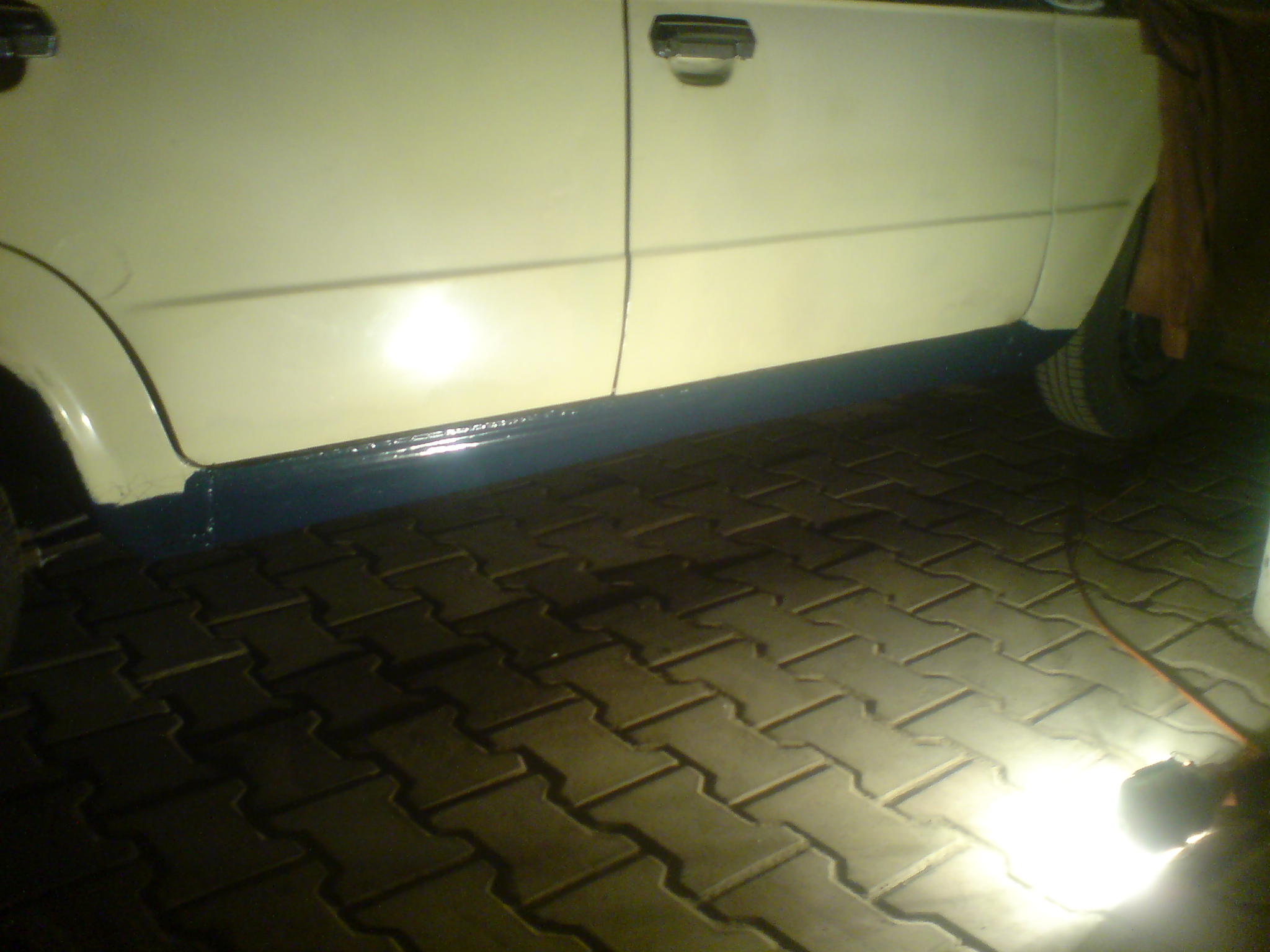

Buda przeszła remont blachy, wstawki oraz nowe progi reperaturki i co najważniejsze pospawane podłużnice oraz zgrzewy w neutralnych miejscach, Narażonych na duże przesilenia.
Planowana pół klatka.

Wzmocnione podłożnice.
Wymienione progi i reperaturki powstawiane.

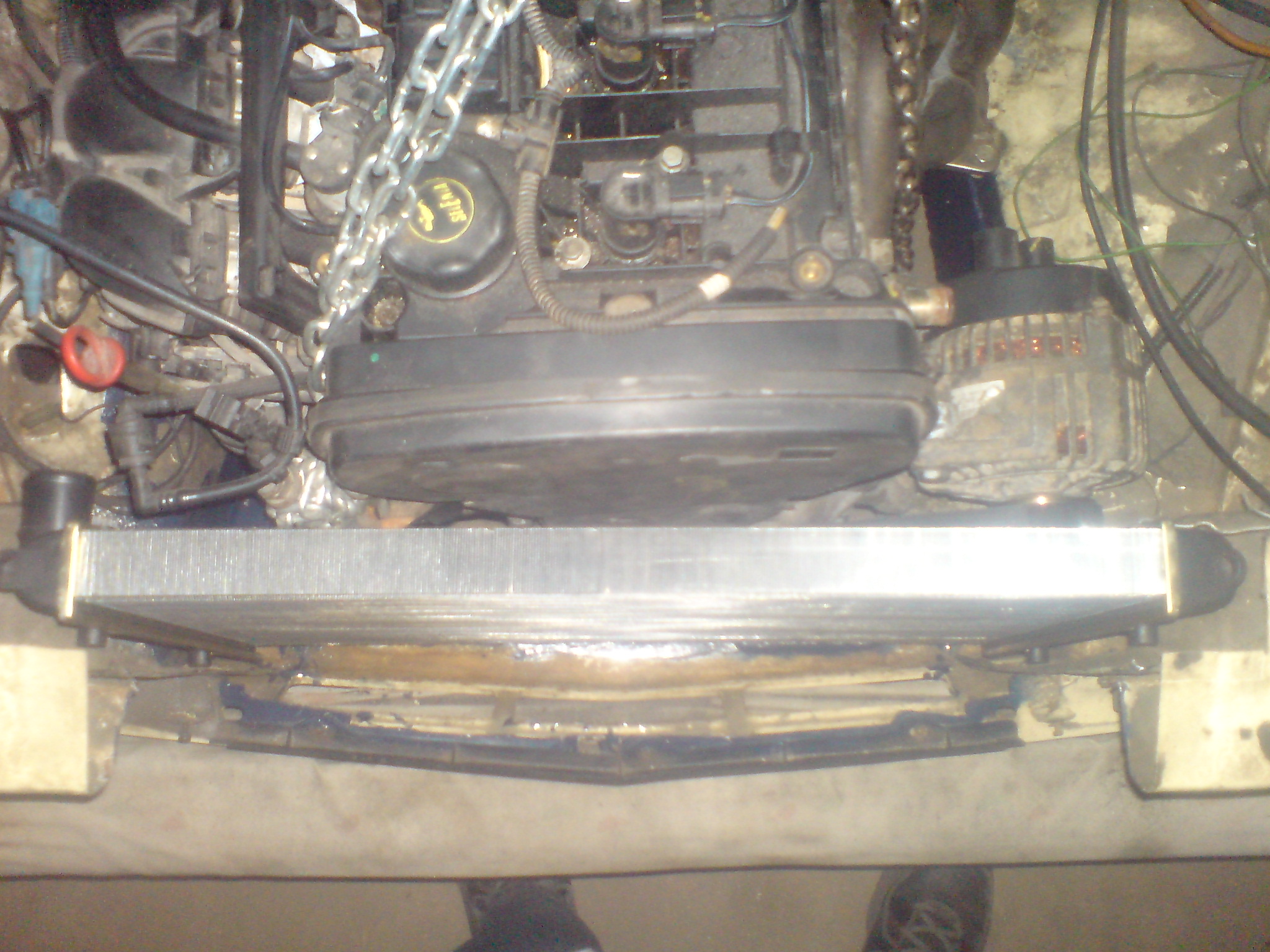

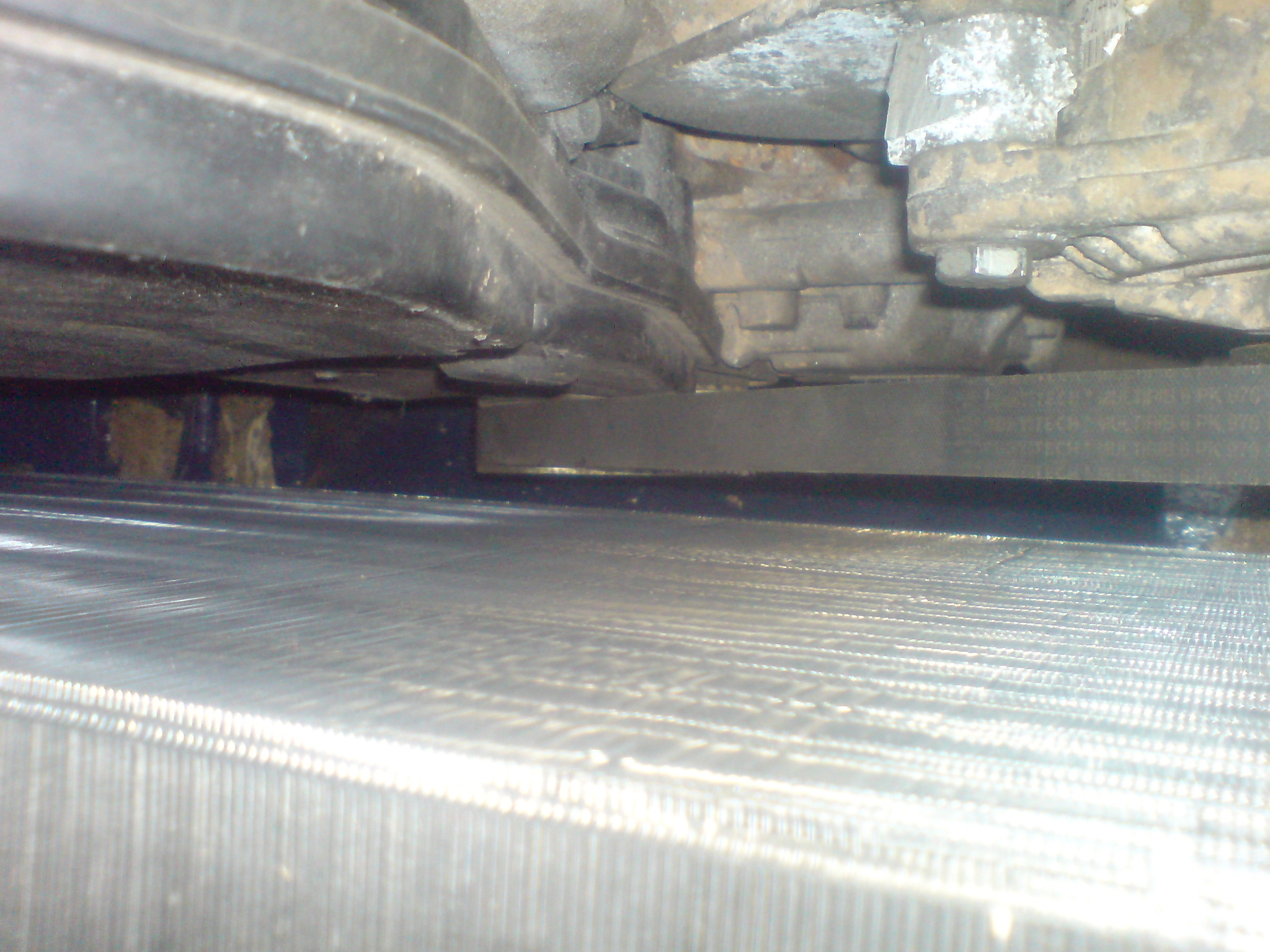

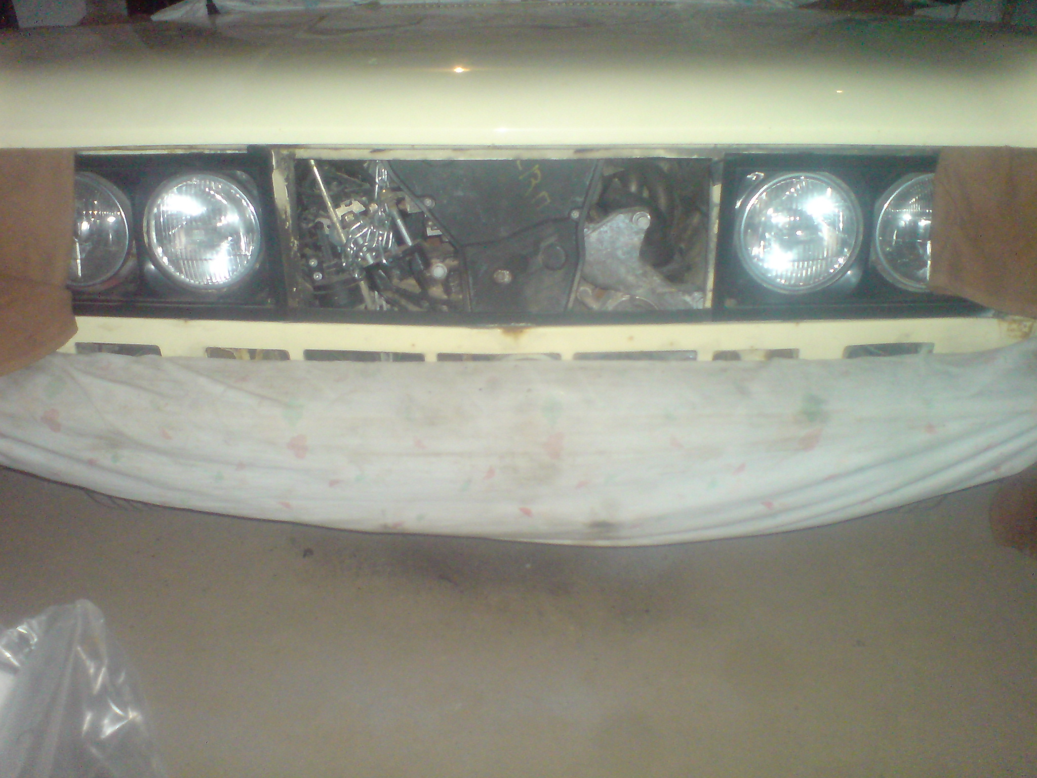

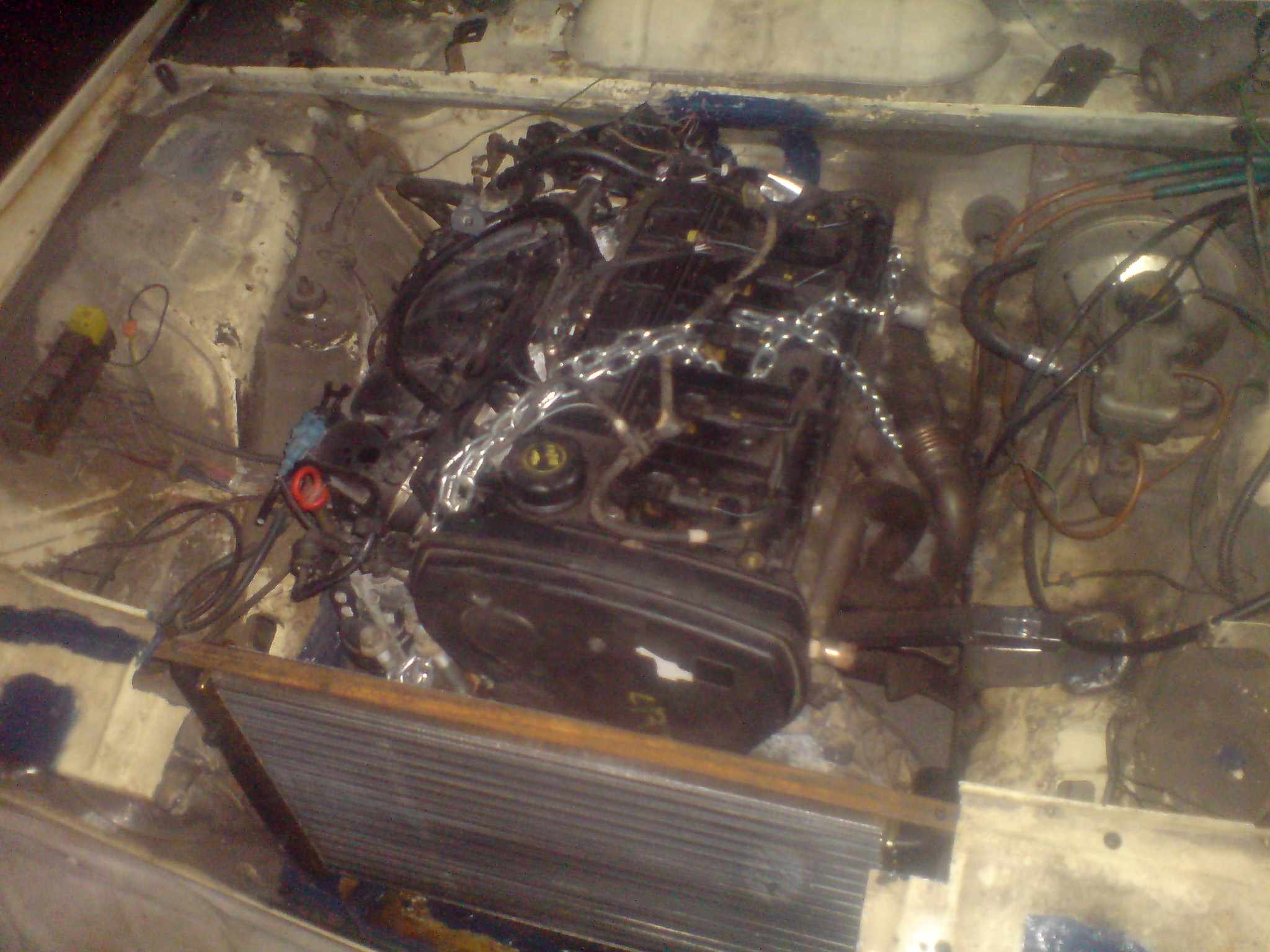

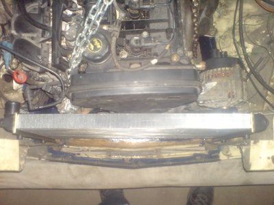

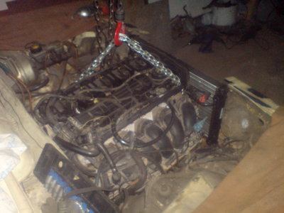

Postępy pracy wyglądają tak. Silnik i skrzynia spasowane. Łapy już wy spawane wiec wszystko siedzi w komorze. Co Najgorsze to już za mną. została drobnica do zrobienia.

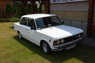

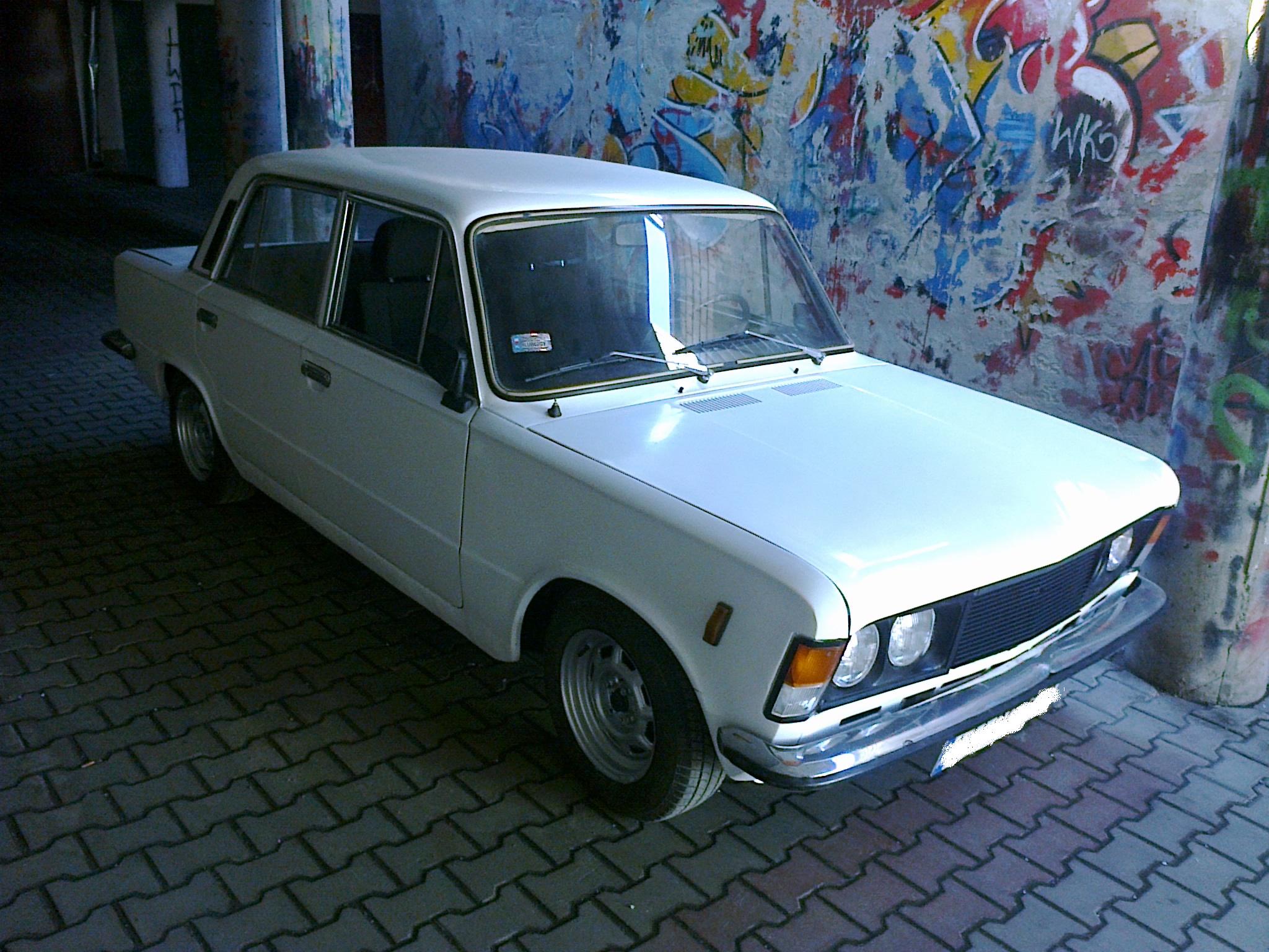

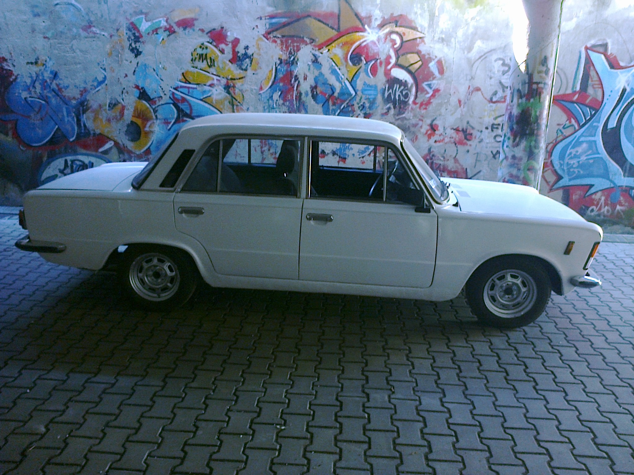

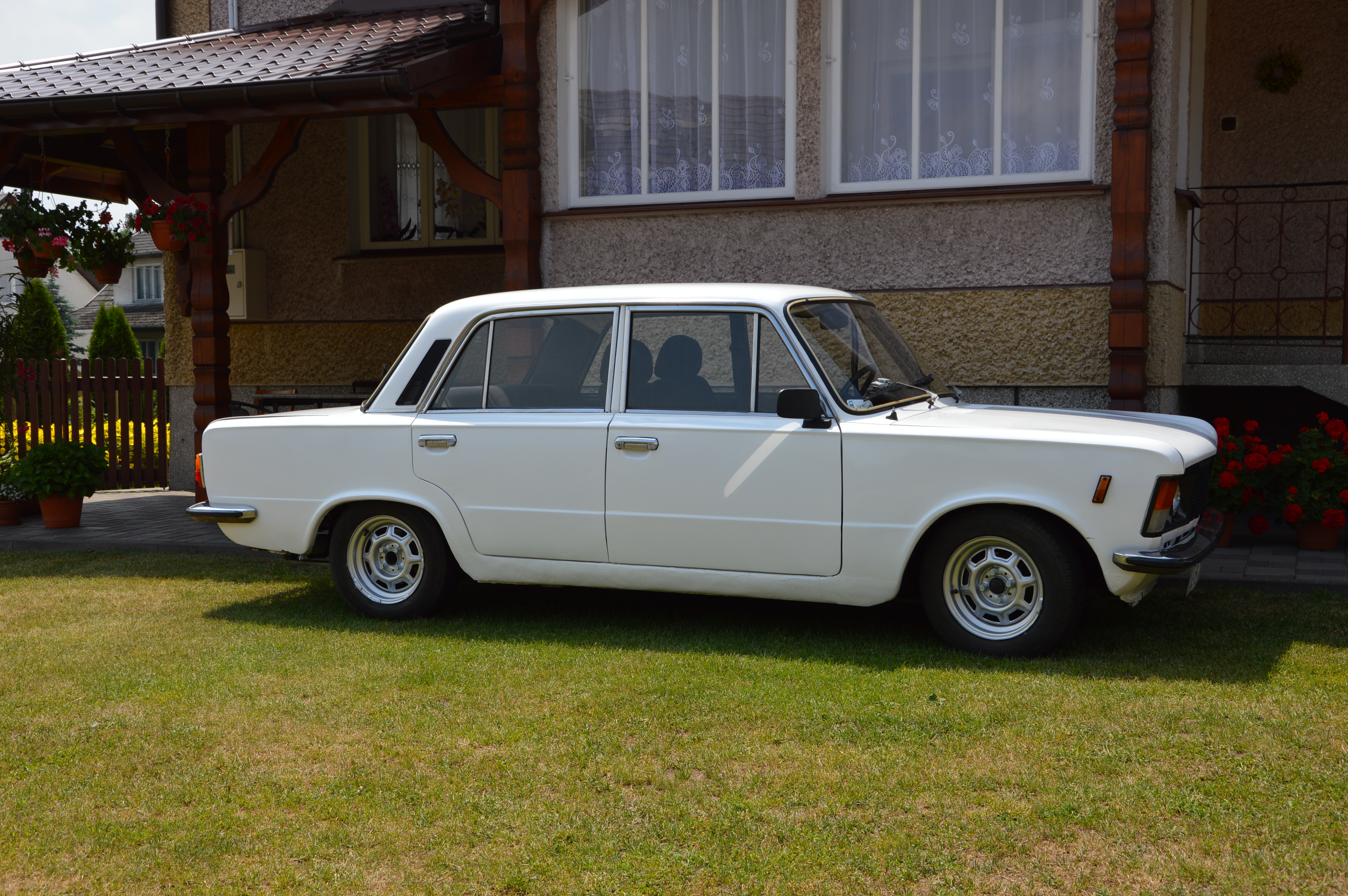

Po długim czasie fiat zaczyna jakoś wyglądać.
Jazda tez zaczyna być przyjemniejsza i sporo frajdy przynosi. ;)

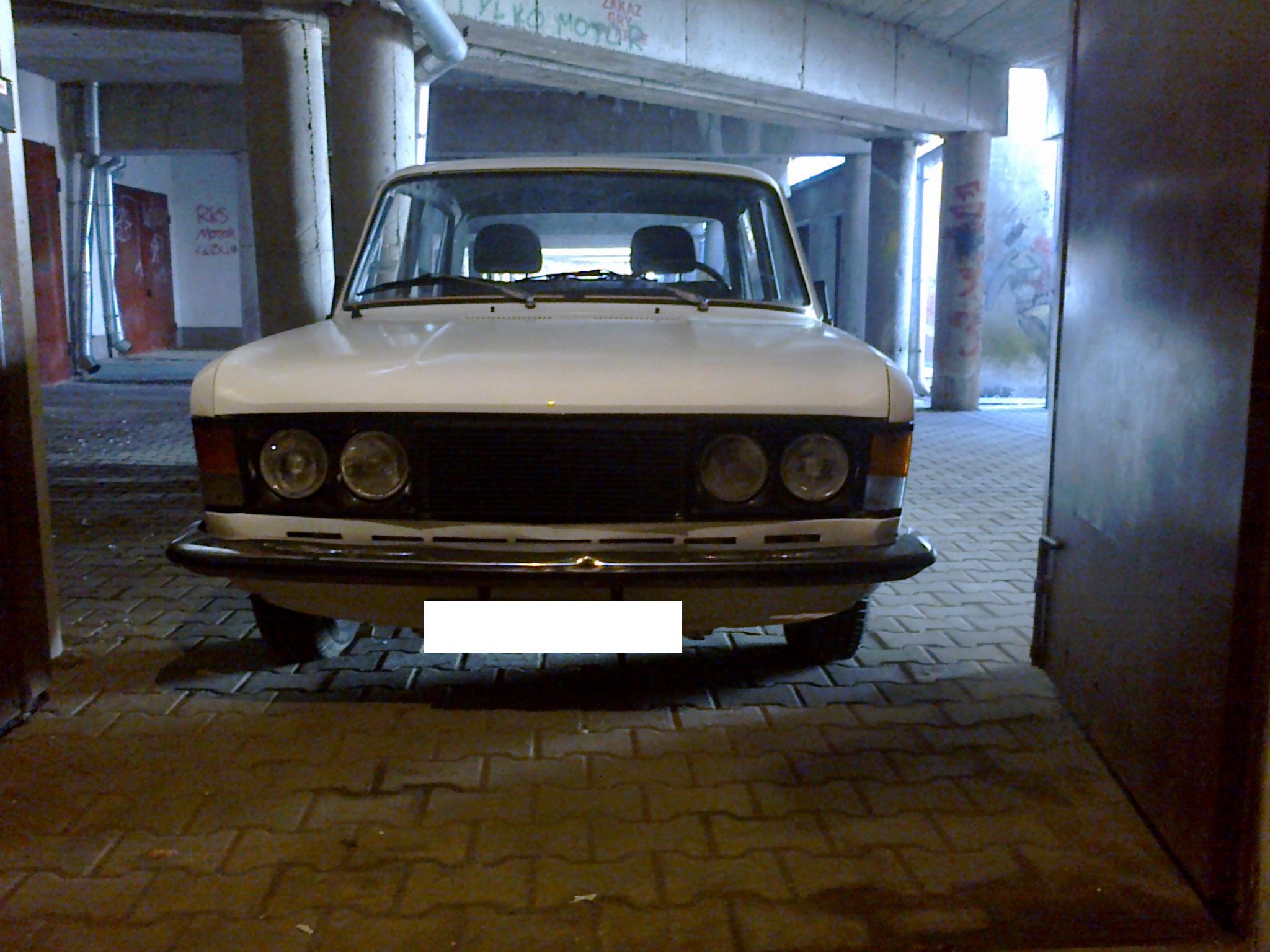

Świetny Sleeper :roll: Nie jeden się zdziwił zapewne.

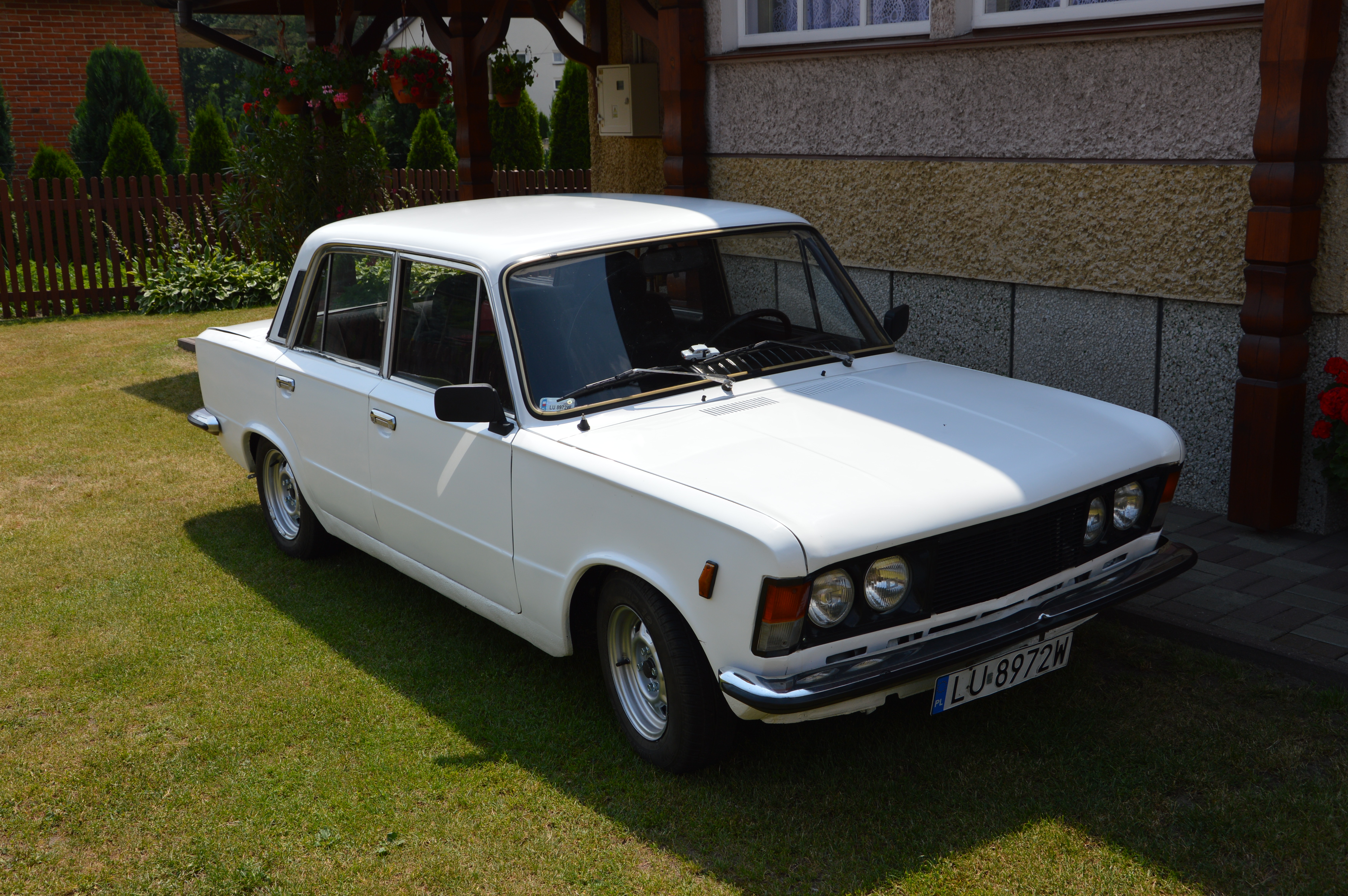

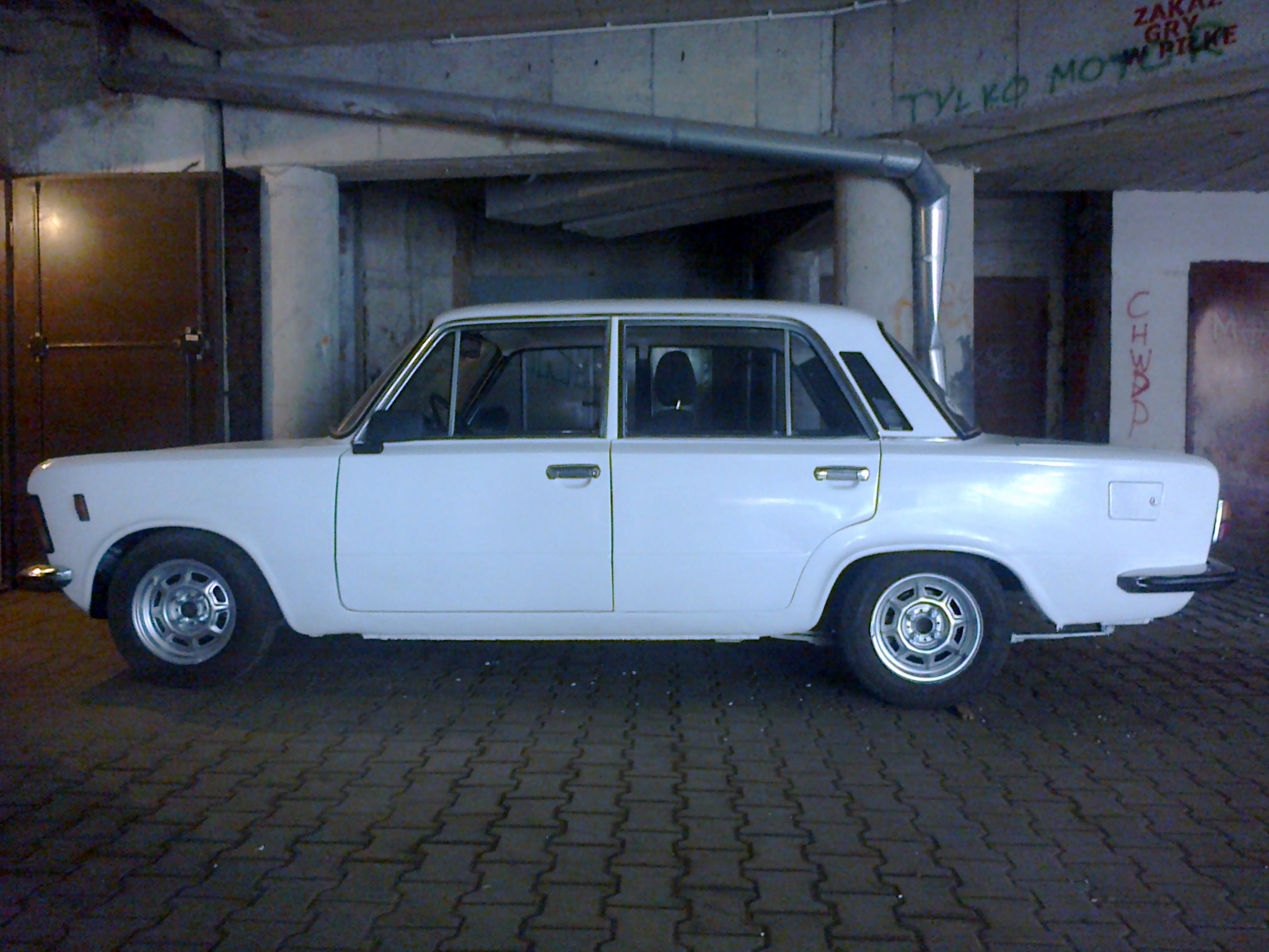

Postprzez Adamek22 » 6 lip 2016, o 16:35
Dodaje parę fotek :D

Postprzez nero113 » 6 lip 2016, o 19:13
Chylę czoła :shock:
Śpioch bez fajerwerków na zewnątrz... szacun. ( Nie chciałbym się z Tobą na światłach spotkać ;) )
Co z wałem/mostem, dalej seria?

Elegancko, sleeper jak się patrzy, jakby przyszły felgi z dekielkami to już w ogóle pogrom na drogach :D ale mimo to fiat wygląda mega i pewnie niszczy mocą :D pozdro

Postprzez Adamek22 » 11 lip 2016, o 14:12
Witam Fiat spisuje sie dobrze. Co do wału jest od bmw e34 jak i skrzynia, a most narazie seria polonez. Projektujemy zawias na dyfer od bmw. ;)
