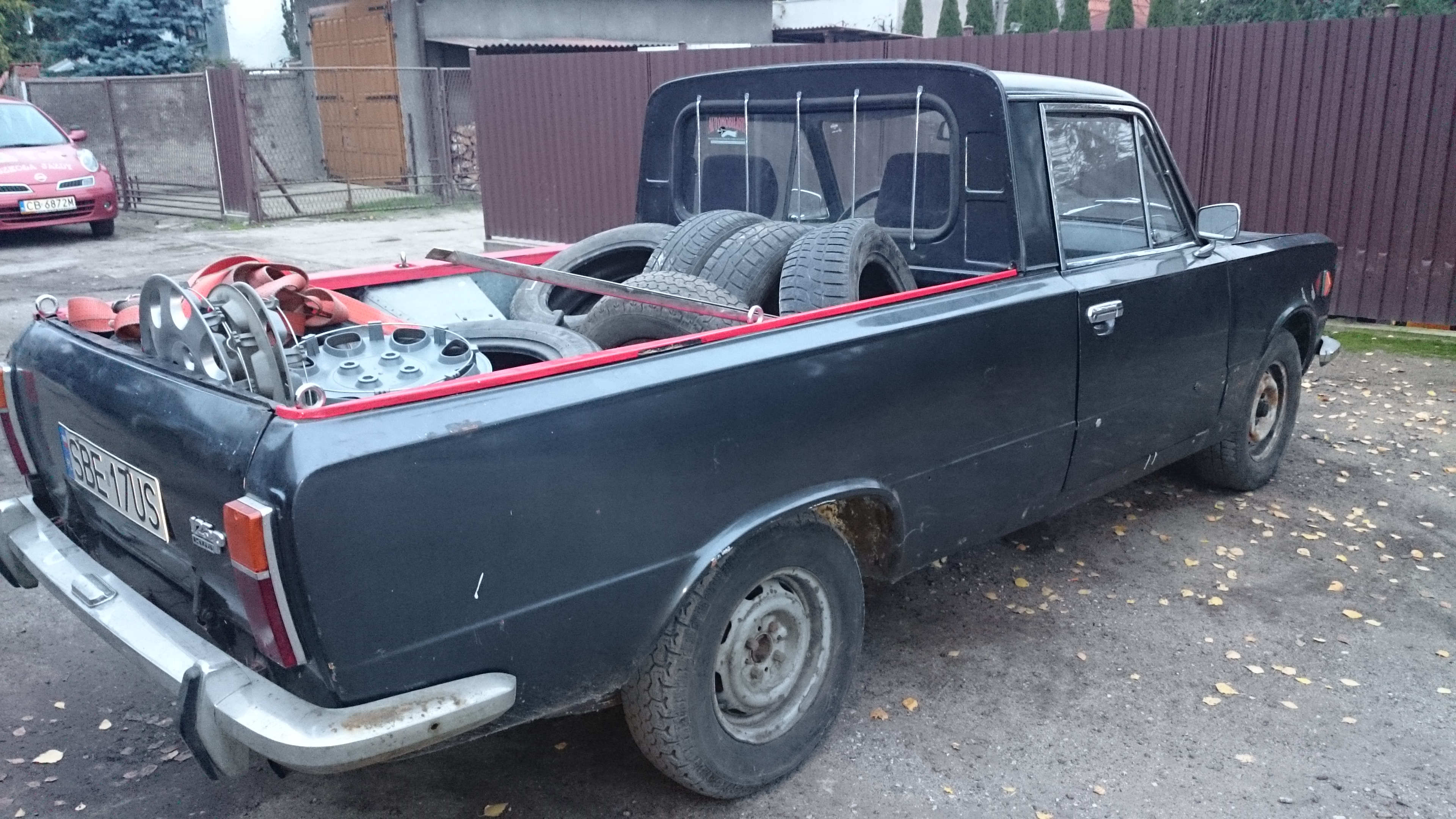

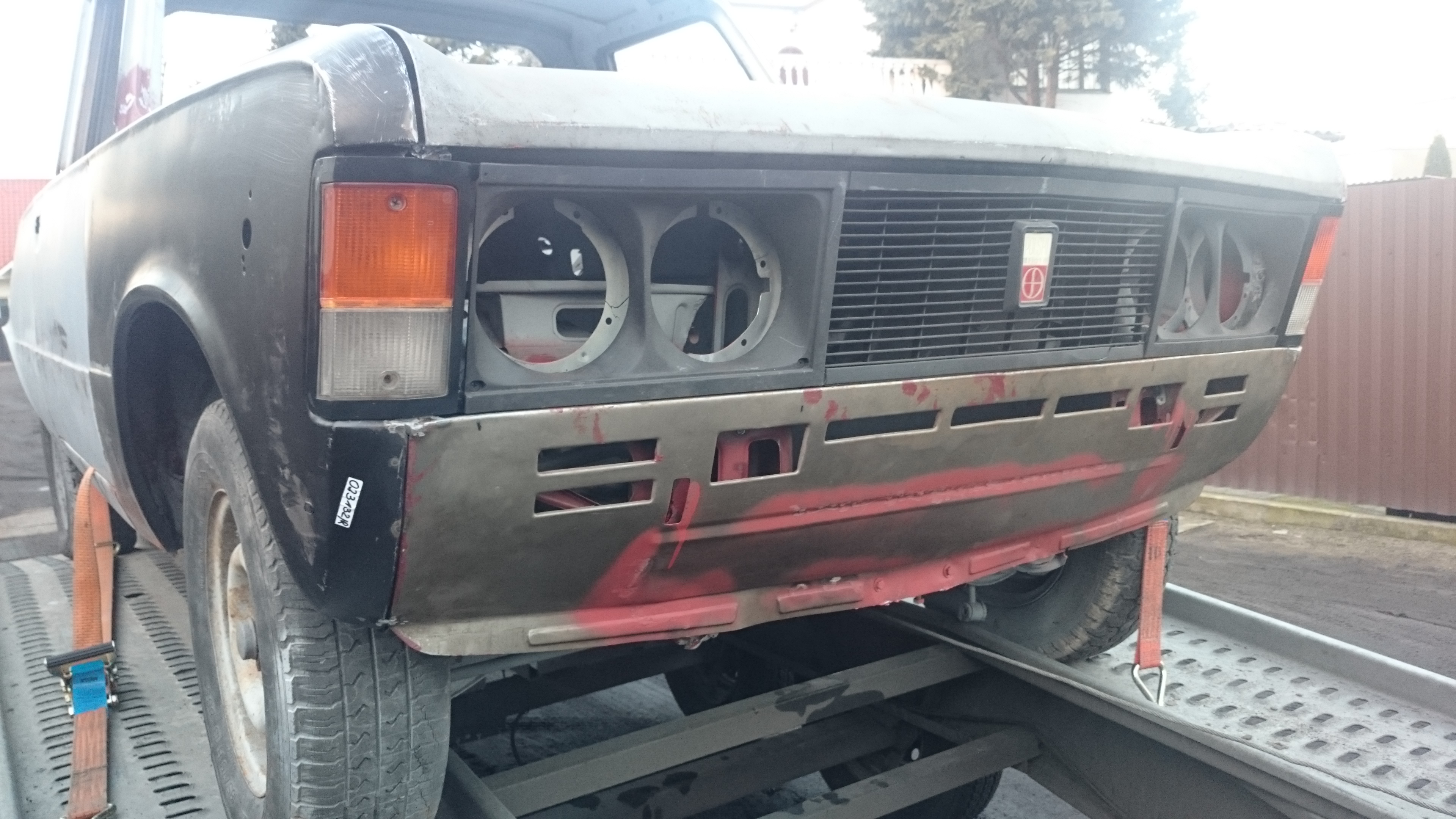

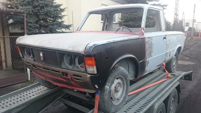

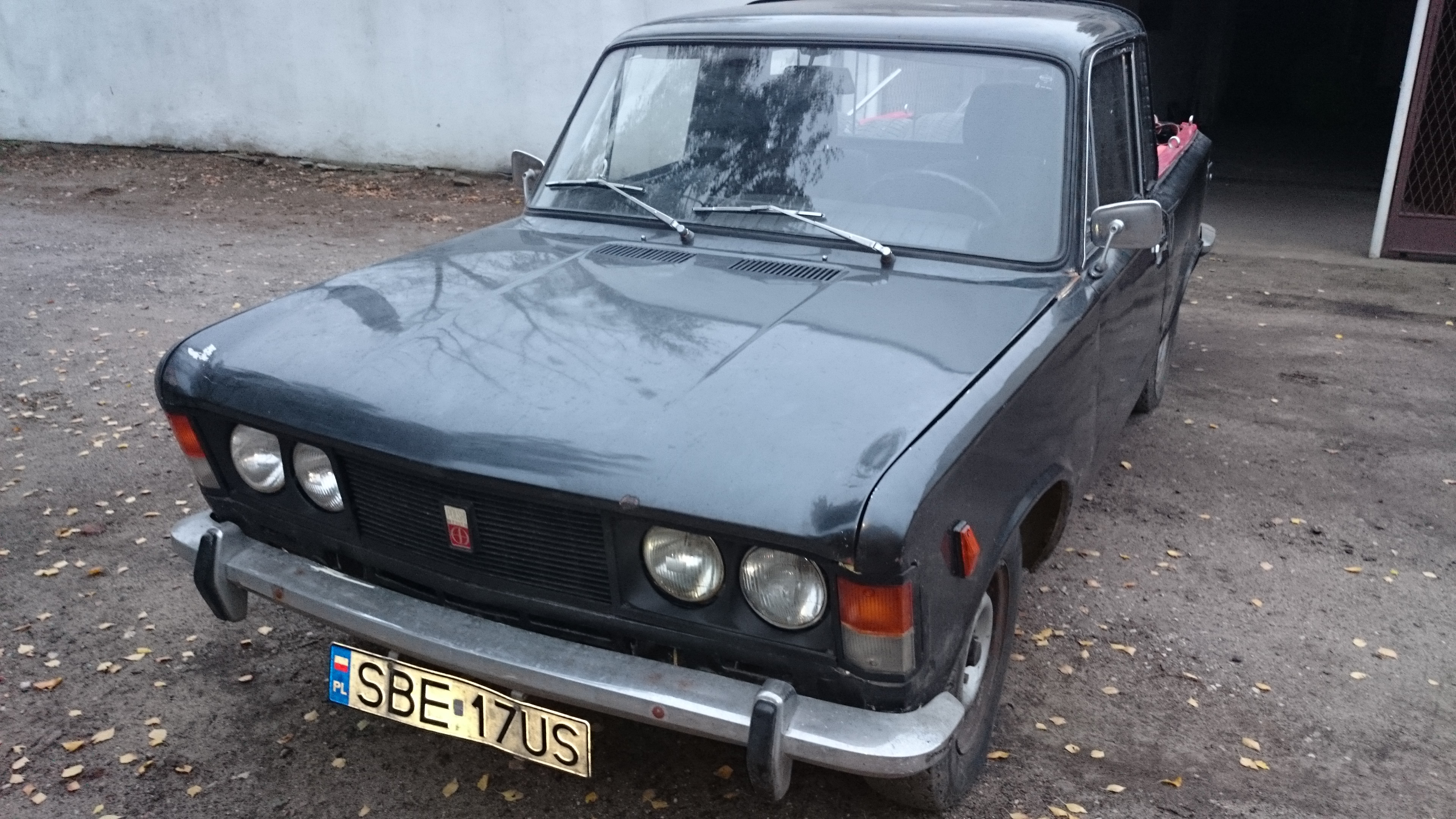

Nie będę się rozpisywał w szczegóły, ale stało się. Trochę z przypadku, trochę z sentymentu stałem się szczęśliwym posiadaczem 125-tki w wersji Pick-up, nazwanej w domu "złomkiem"

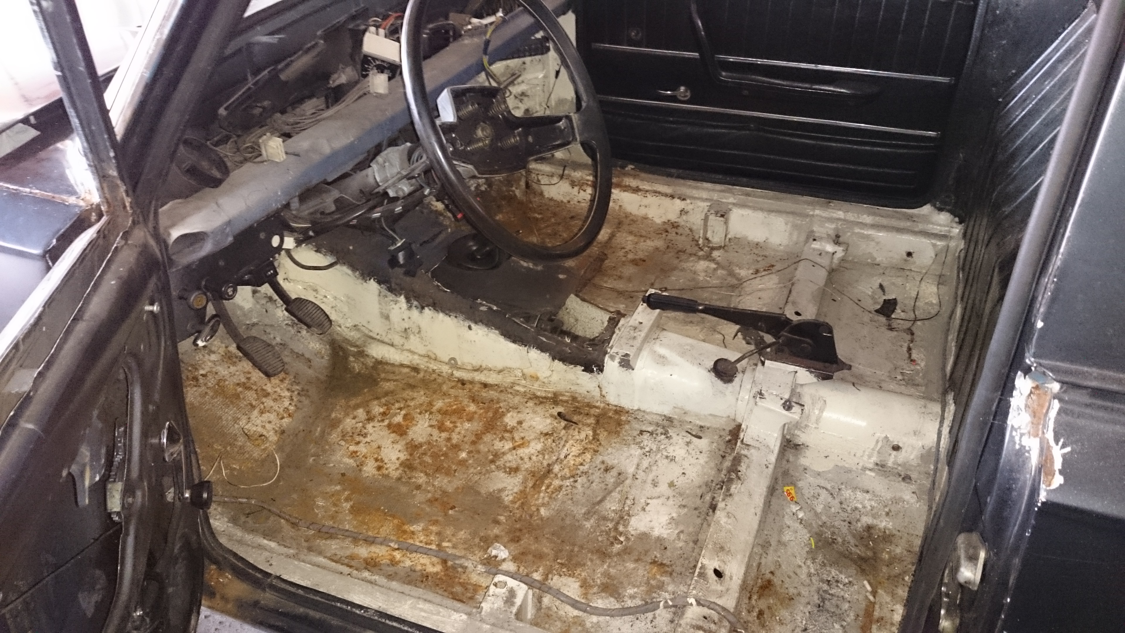

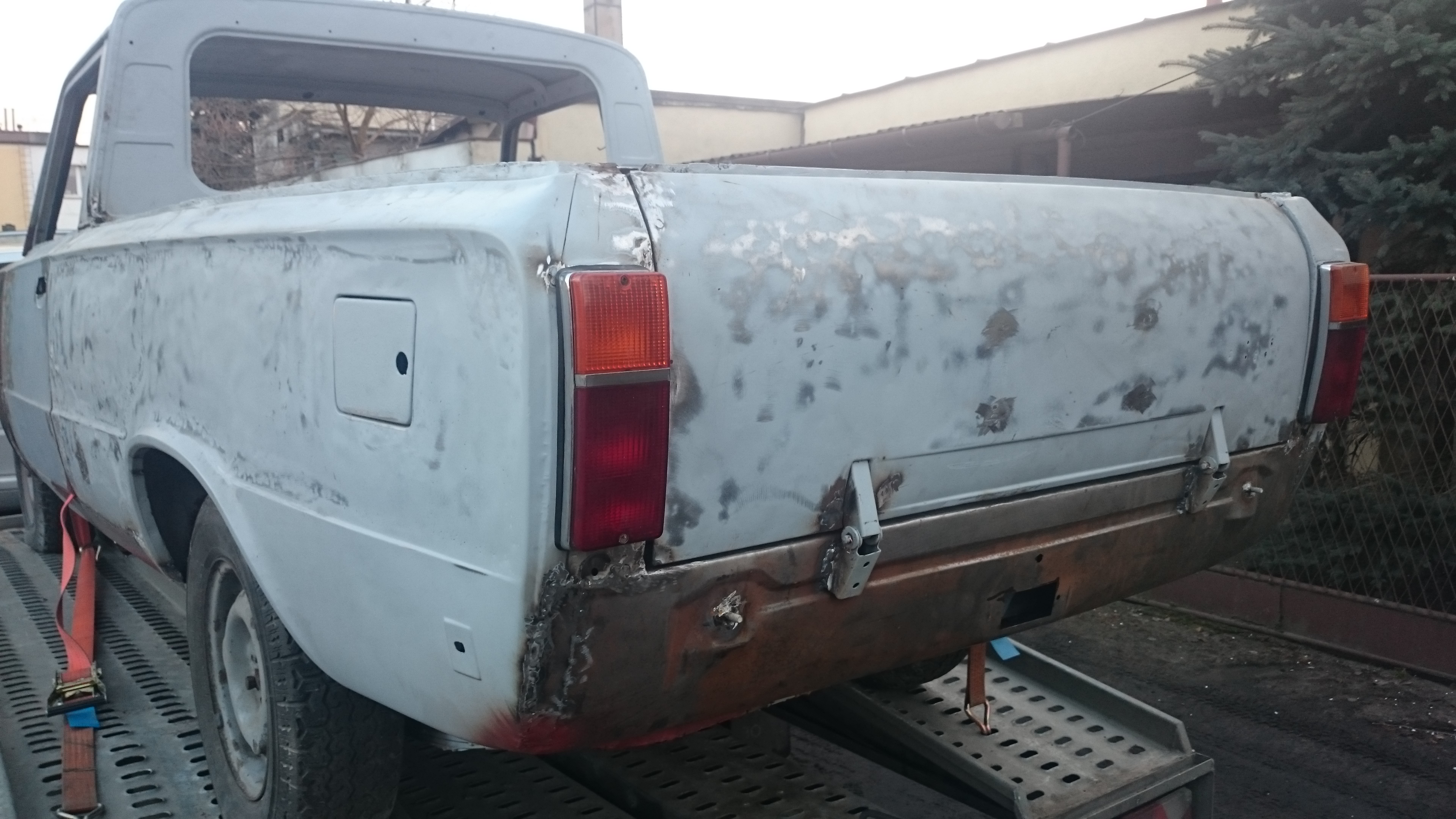

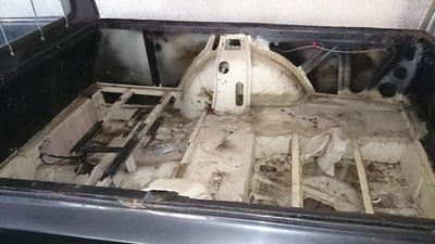

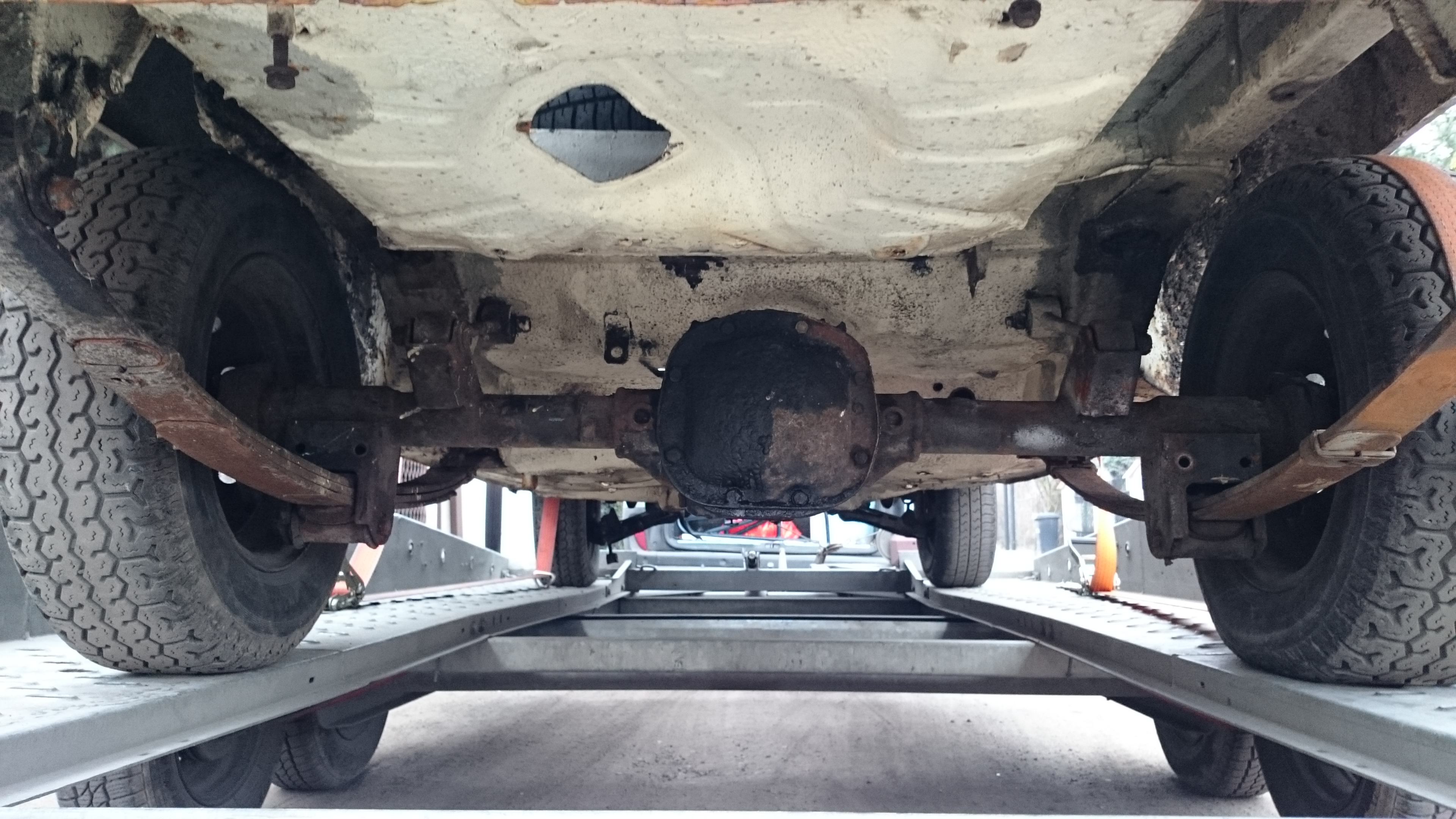

Auto jak na rocznik 81, jest w o dziwo dobrym stanie. Widać że ktoś coś rzeźbił z podłogą, kilka dziur to chyba standard i ślady korozji. Fura na chodzie, ale ze względu na brak OC i przeglądu przyjechała na lawecie. Poprzedni właściciel dorzucił kilka gratów do niego. Gość miał wizję go przywrócić do stanu świetności, ale zabrakło czasu i środków i zmuszony był sprzedać.

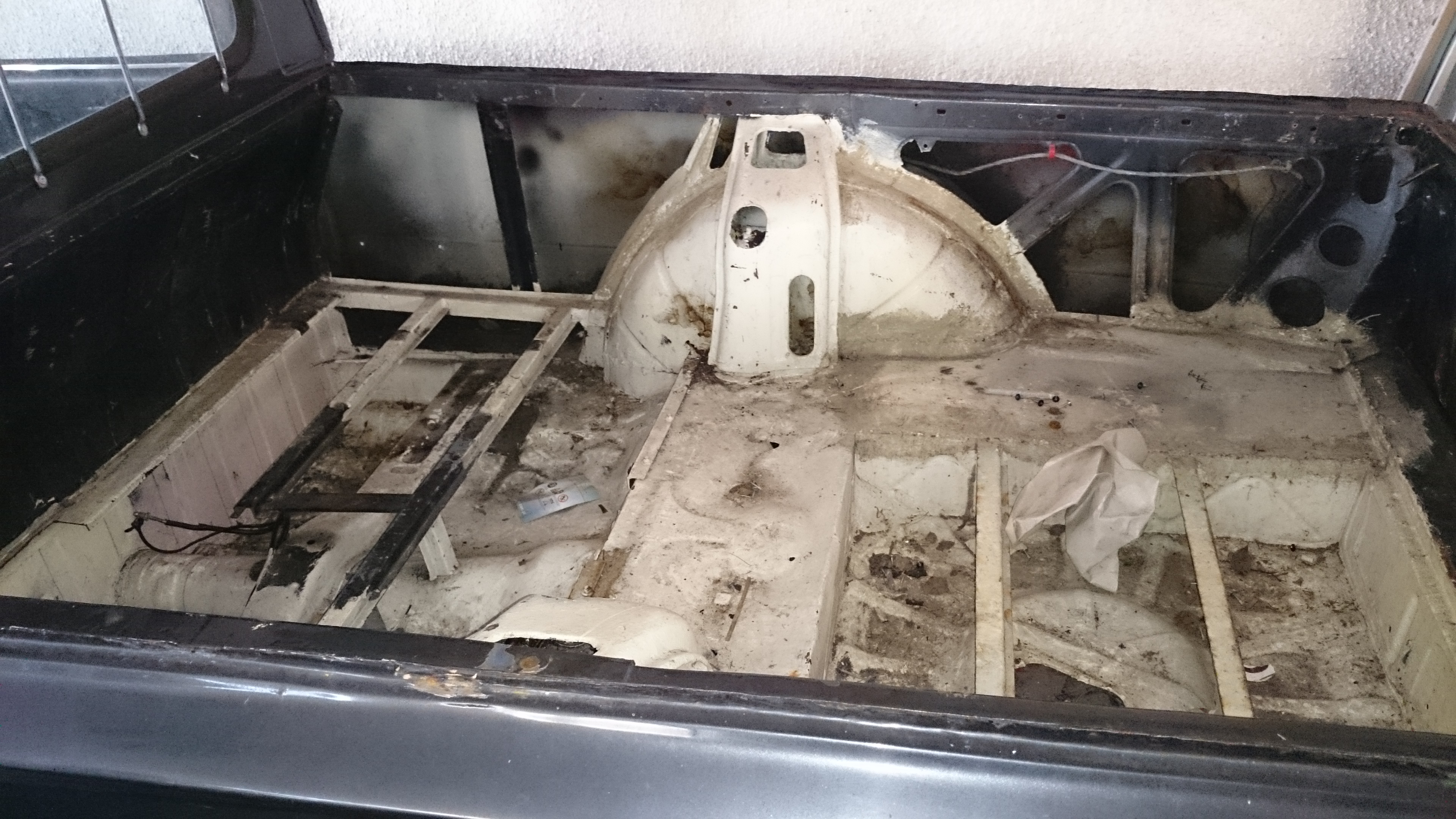

No i wkręciło mi się. Po pracy i położeniu szkodników spać, wdziewałem stój roboczy i szedłem rozkręcać :D
Trochę więcej zabawy było ze środkiem

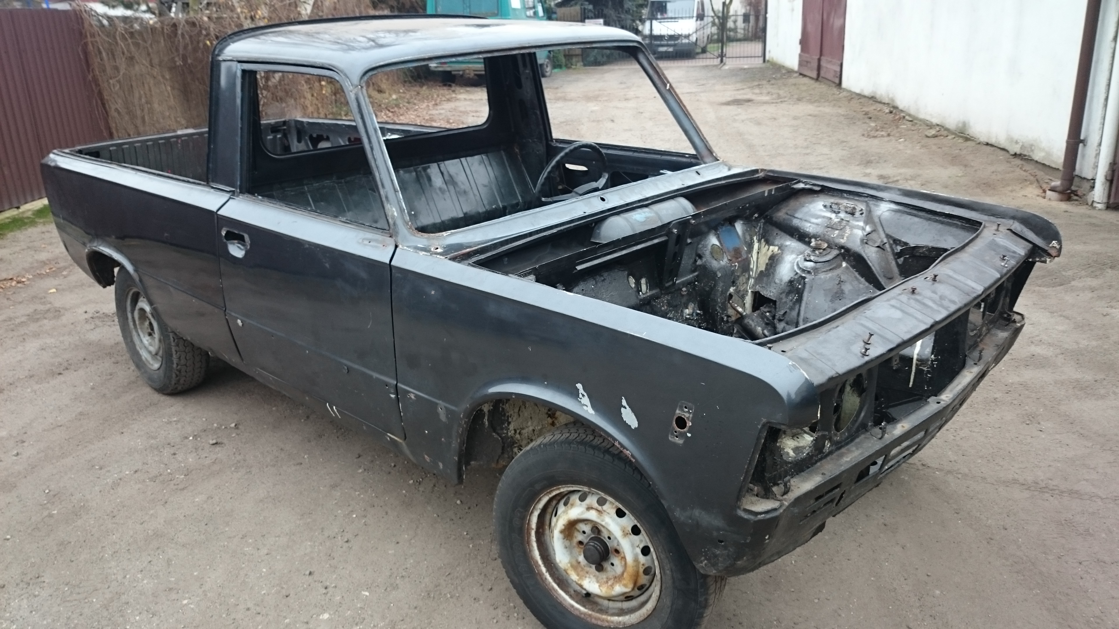

Powoli rozkręcanie ma się ku końcowi, teraz zostaje czekać na termin u kumpla który mi całą furę wypiaskuje. W zależności od funduszy, może jeszcze w tym roku odstawię go do blacharza.
Ukręciłem dopiero dwie śruby, więc nie jest źle. Kilka rzeczy nadaje się do wymiany ale tragedii nie ma. Na szczęście czegoś mnie w tej szkole nauczyli, więc z ogranięciem tematu nie będzie problemu. Silnik i skrzynię sam sobie wyremontuję, zawieszenie również. Jedynie blacharz i lakiernik będą maczali w moim "złomku" palce.

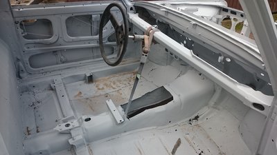

Pierwszy etap prac za mną.
Teraz karoseria jedzie do piaskowania i się okaże jak to wygląda po farbą. Tak jak wcześniej wspominałem, przy rozkręcaniu ukręciłem tylko dwie śruby a teraz doszły do tego dwa ułamane przewody hamulcowe, więc nie jest tak źle :)

Piaskowanie miało trwać kilka dni, a trwało prawie 3 tygodnie. Zawsze inne prace były ważniejsze niż moje auto, ale co zrobić, skoro miało być taniej to trzeba było cierpliwie czekać.
No i okazało się, że blachy nie są wcale w tak dobrym stanie jak to wyglądało. Blacharz będzie miał co robić.

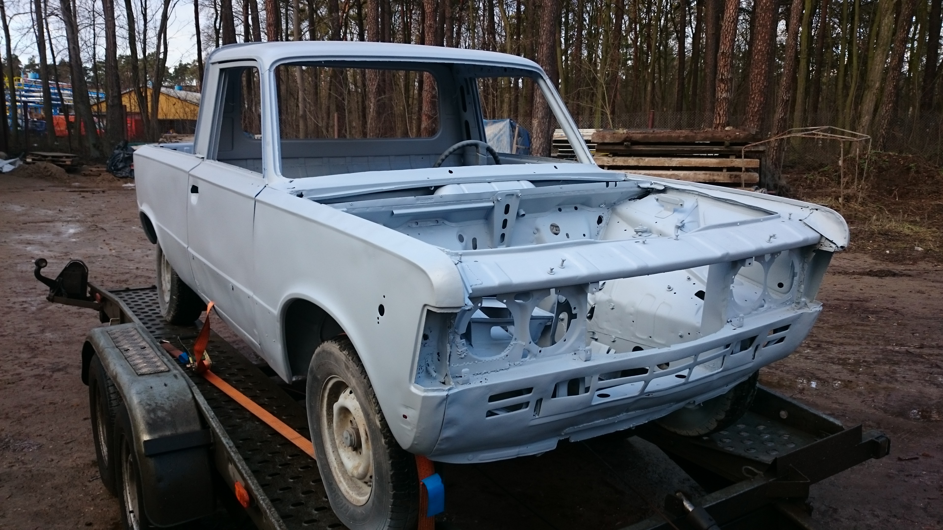

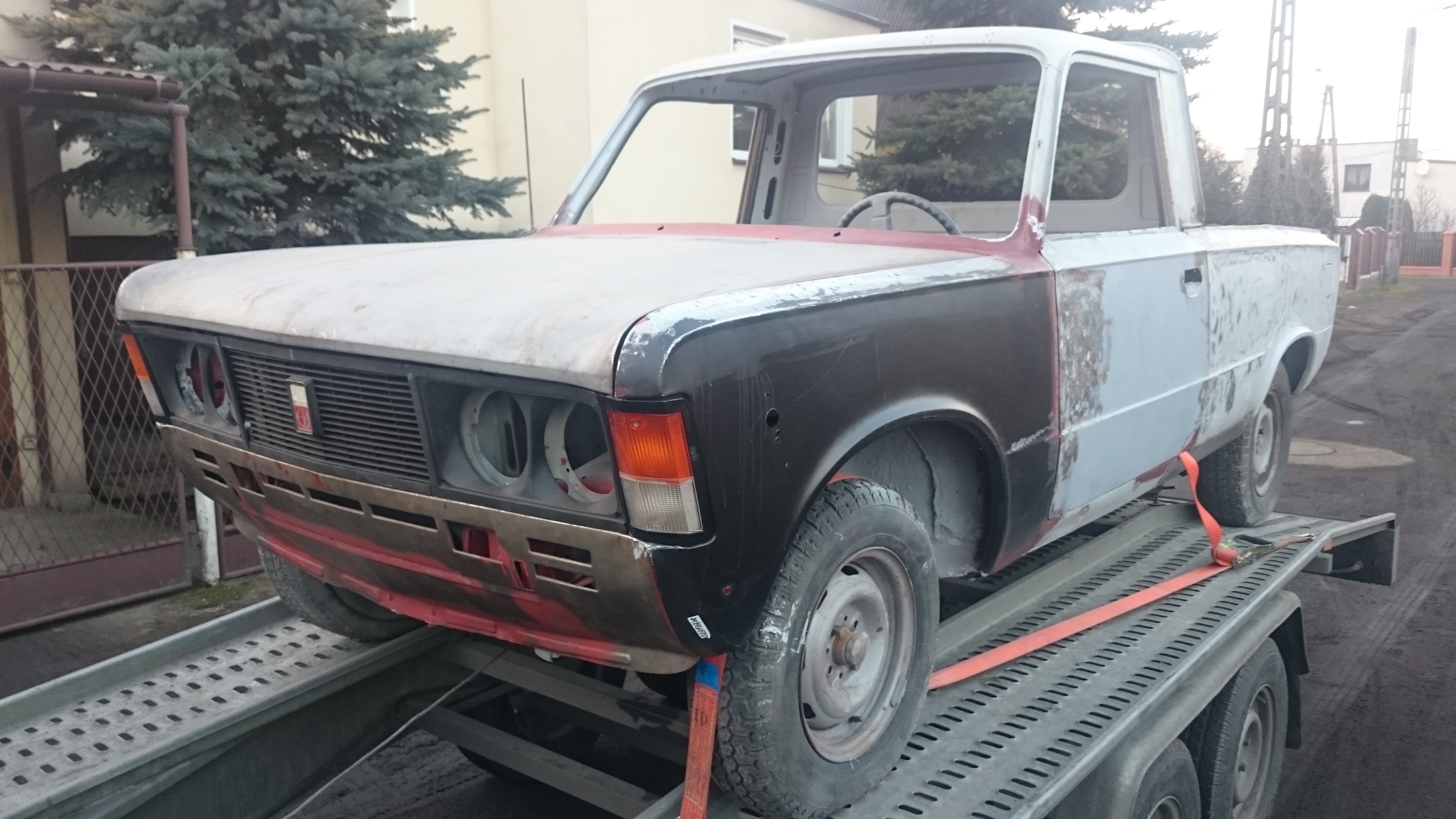

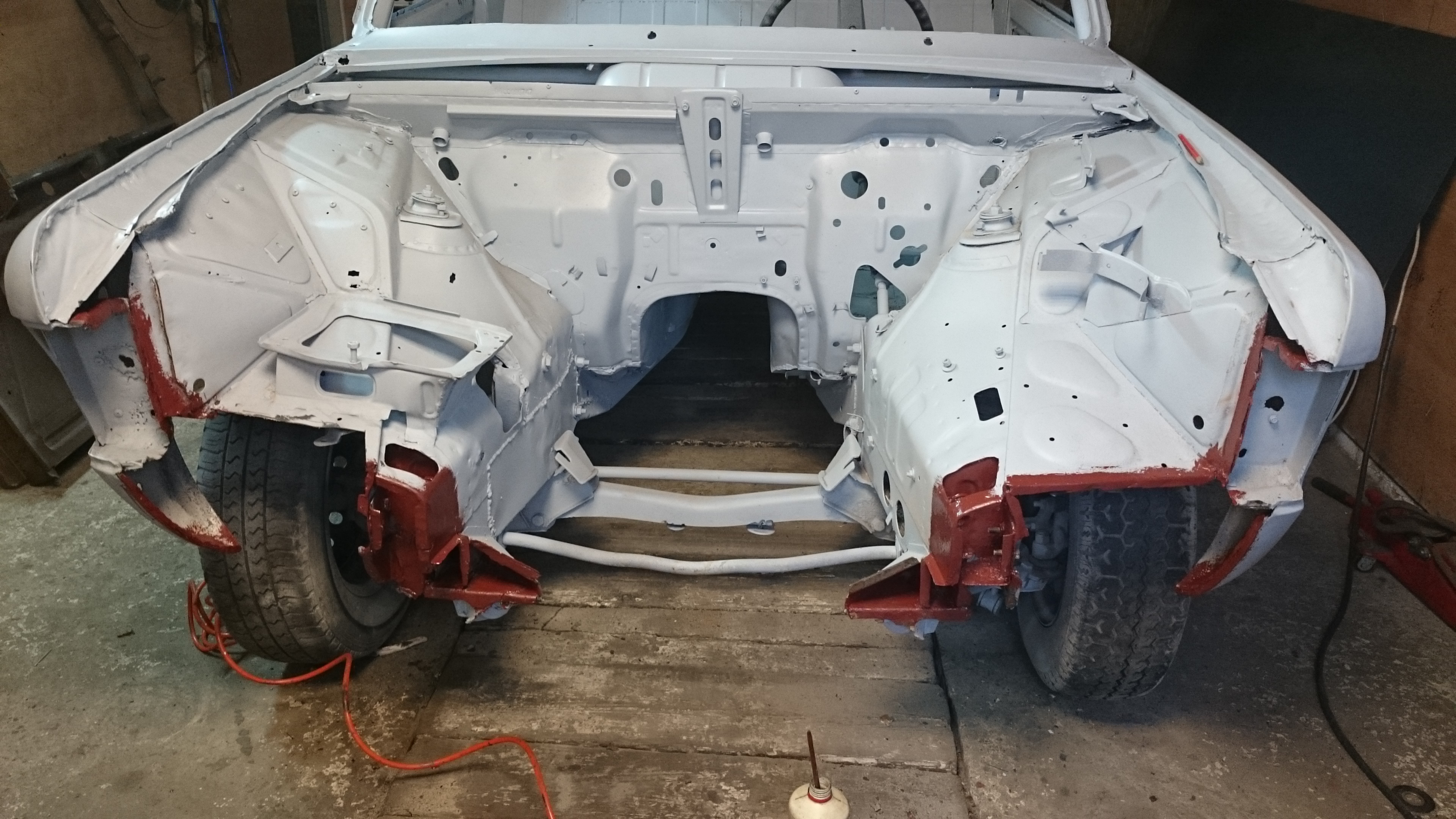

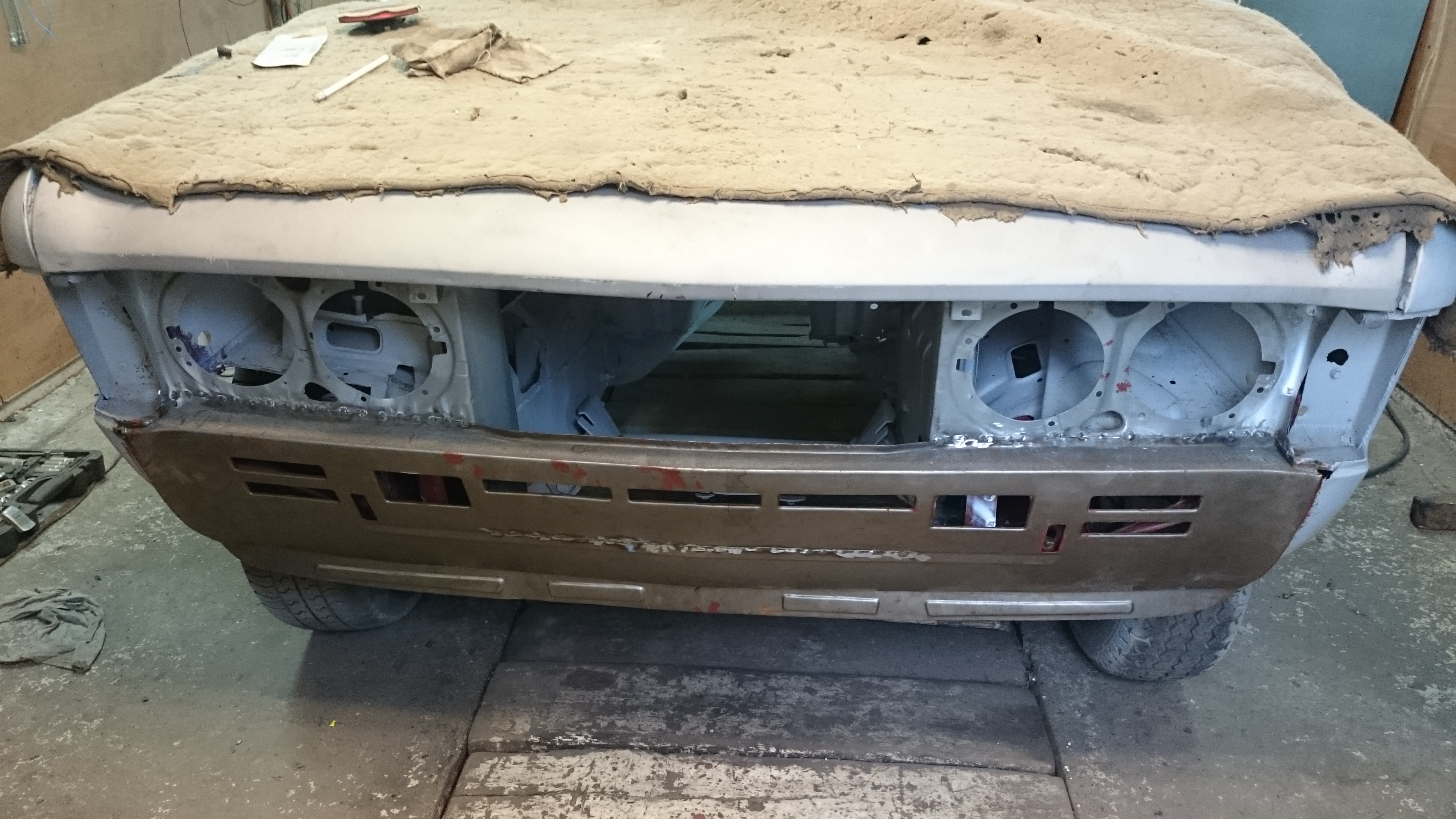

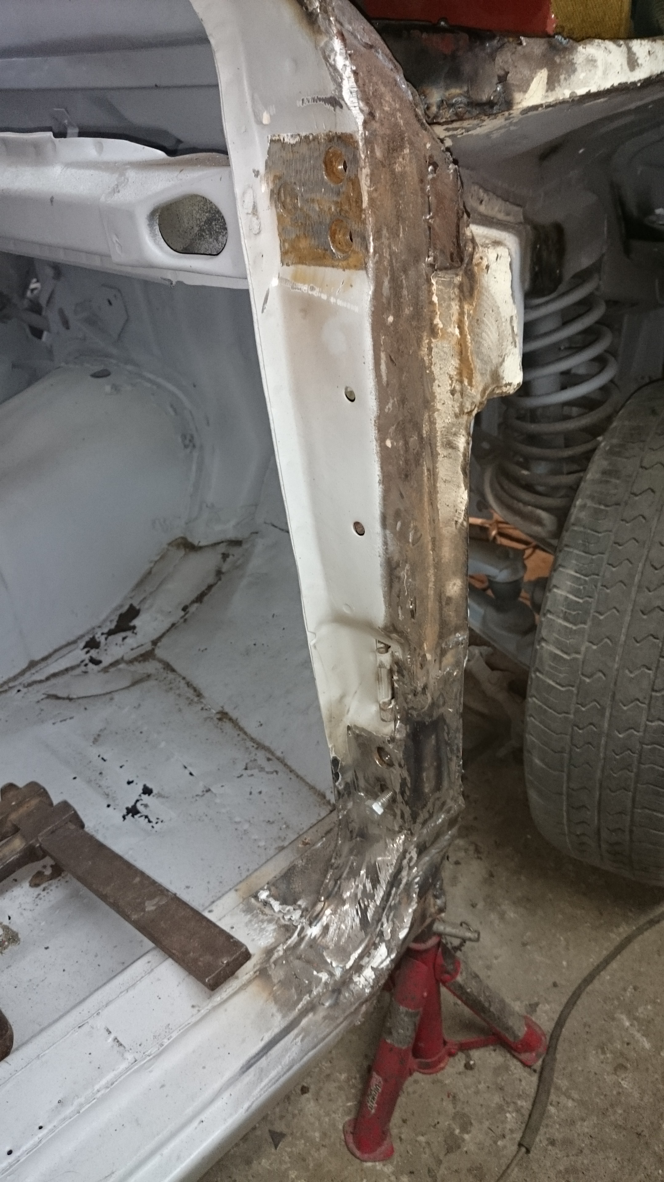

Z pewnym opóźnieniem autko pojechało do blacharza. Gość jak zobaczył za dnia ile jest do zrobienia złapał się za głowę i miałem wrażenie że chce mnie wystawić za bramę. Ale skoro się podjął wyzwania to niech działa. Powoli, po kawałku Fiat odzyskuje linię i jakieś kształty. Roboty jeszcze wpip, ale jest nadzieja że do końca lutego koleś wyrobi się z blacharką.
Przód okazał się tak powyginany i spawany z kilkunastu kawałków, więc nie zostało nic innego jak całość wymienić.
A tu funkiel nówka, nie śmigany przód

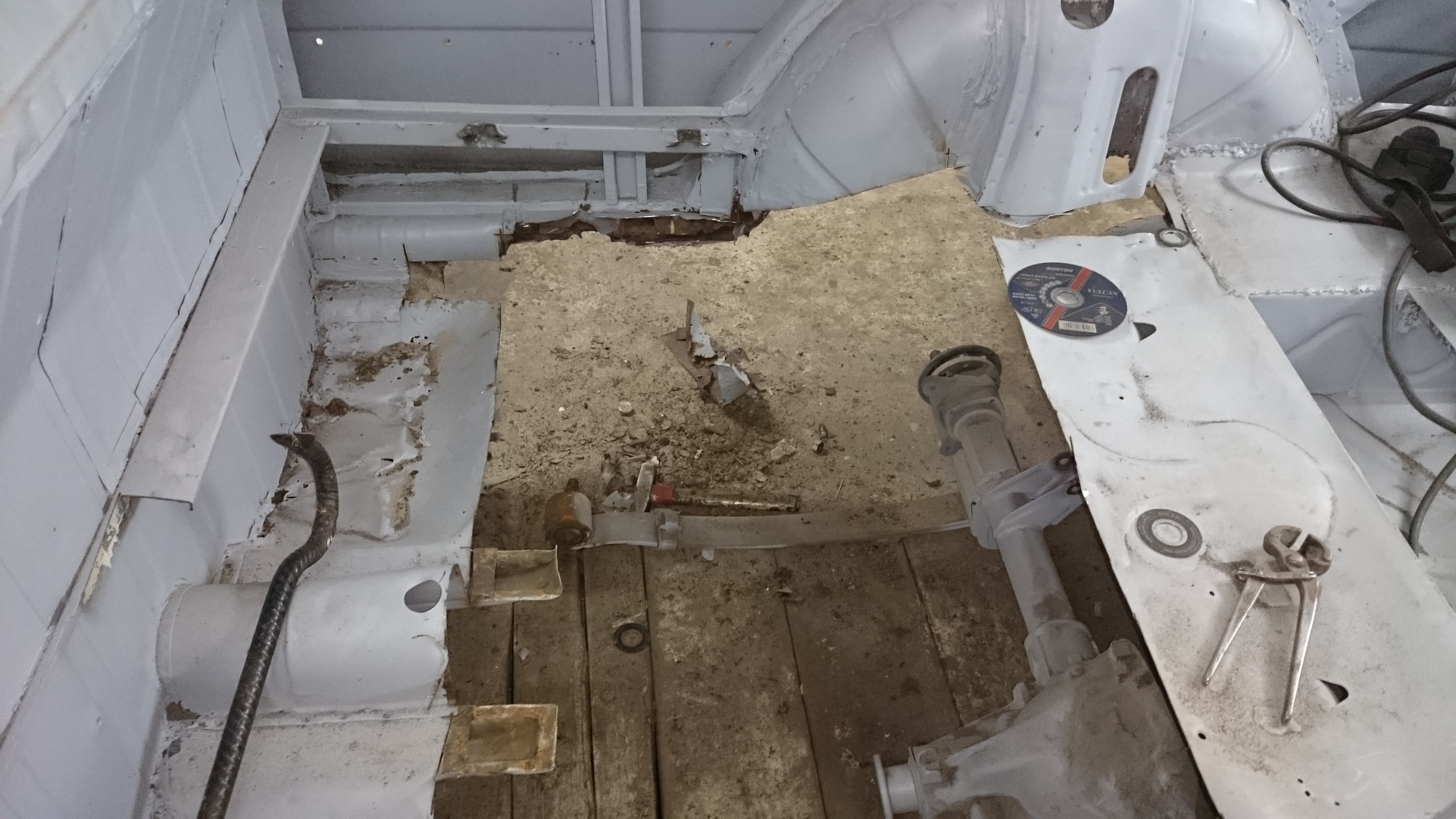

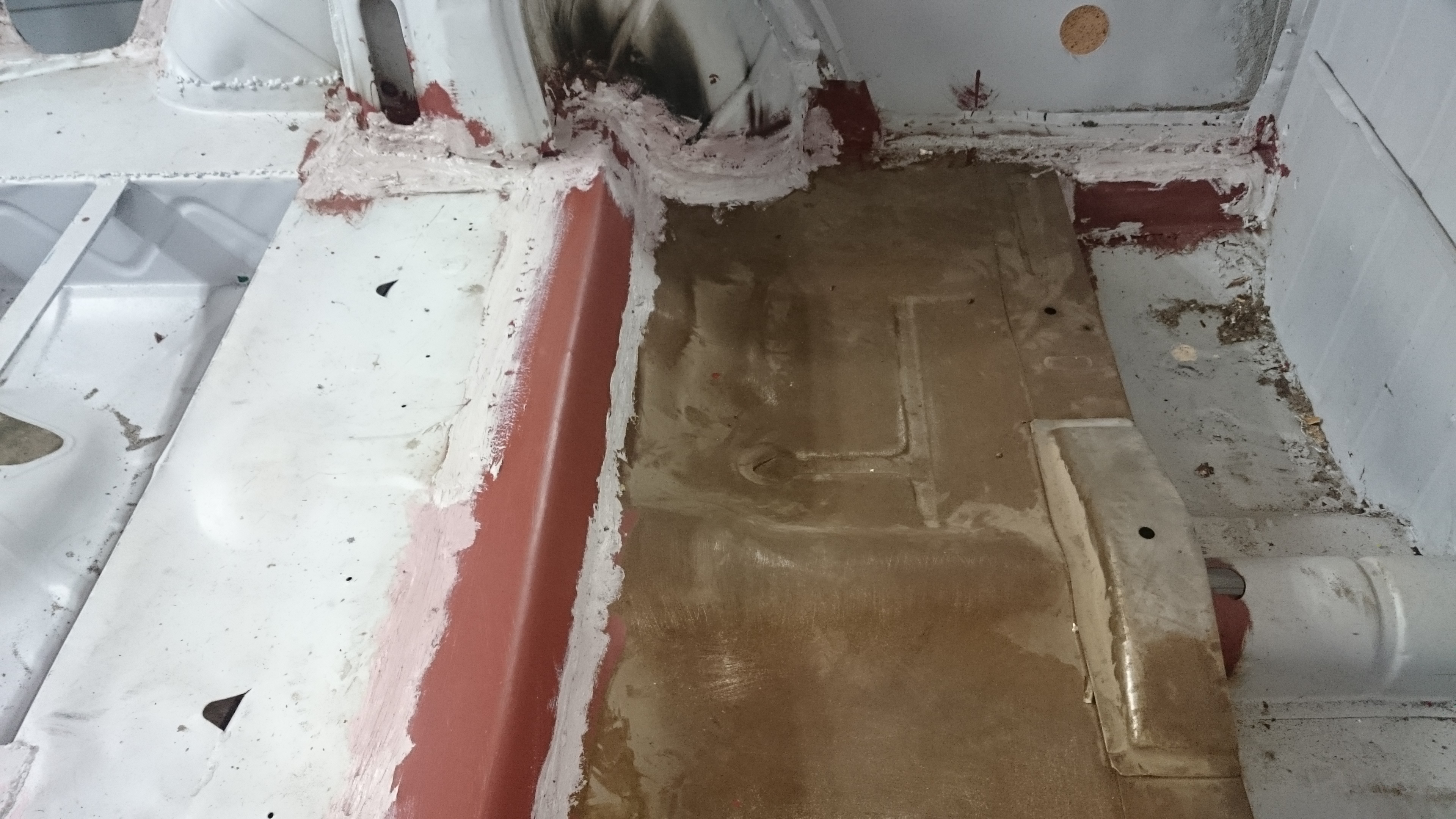

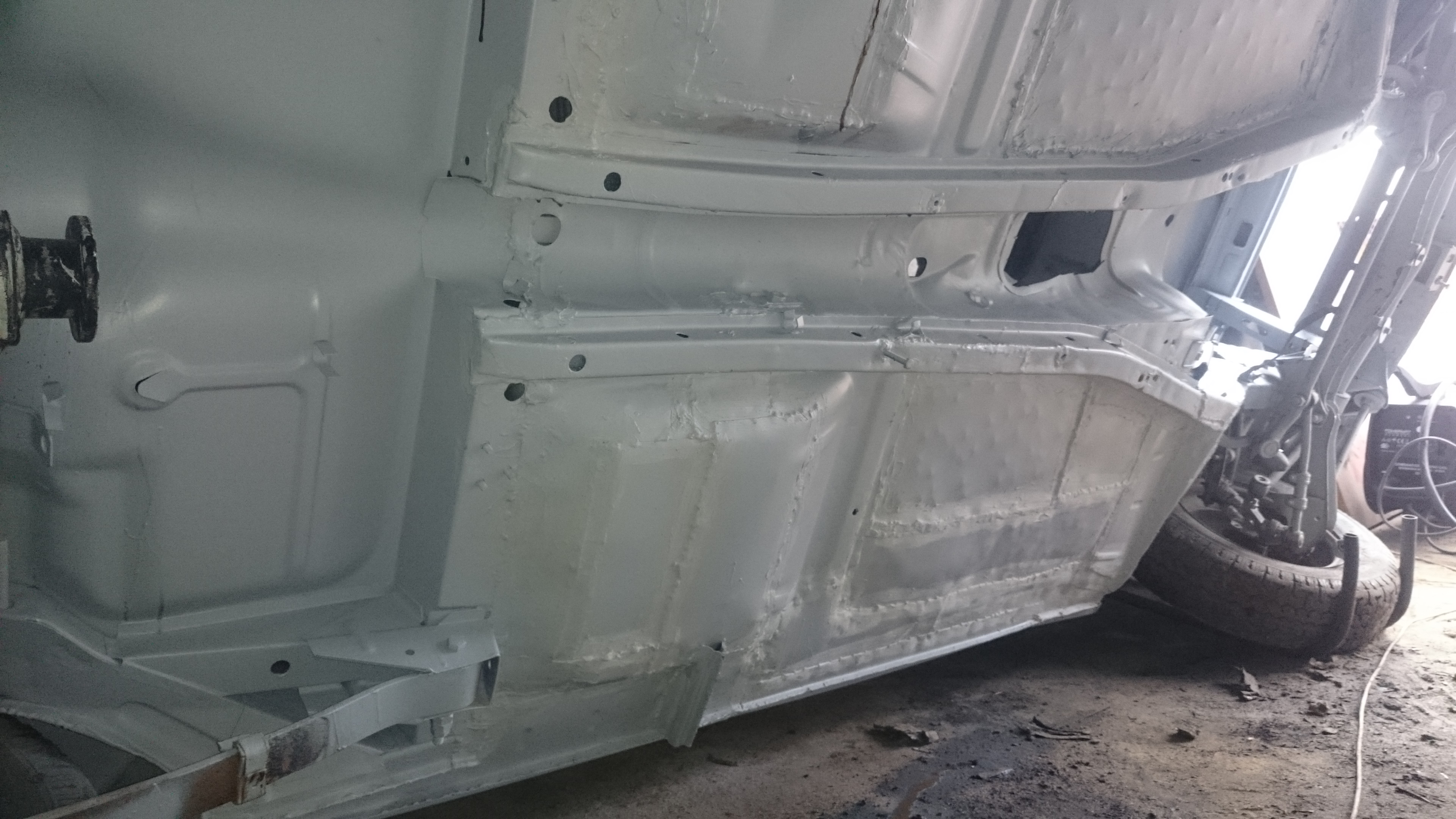

Podłoga też okazała się tak połatana, że nie było sensu tego naprawiać. Tym bardziej, że przednie mocowanie prawego resoru było przesunięte o 2 cm, zapadła decyzja o wymianie kawałka w całości.
A tu już po przeszczepie
No i tak pomalutku posuwam się do przodu

Postprzez krzyś » 1 lut 2015, o 23:14
Po wypiaskowaniu całe auto było pryśnięte podkładem, stąd ten kolor. Po blacharzu jeszcze raz psikne wszystko w podkładzie, dam pastę na spawy a dopiero potem konserwacja podwozia. A górę niech już ogarnia lakiernik.

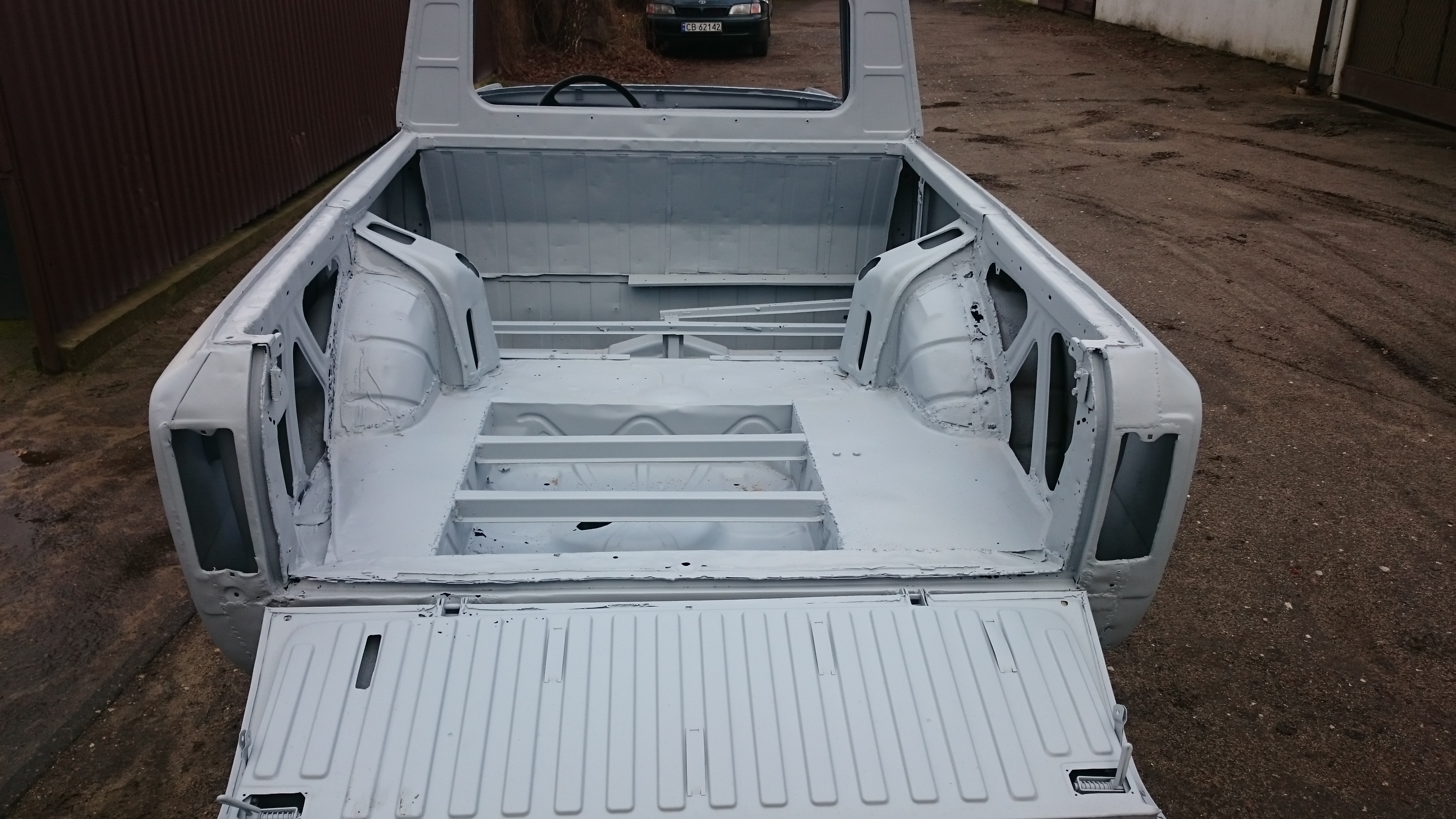

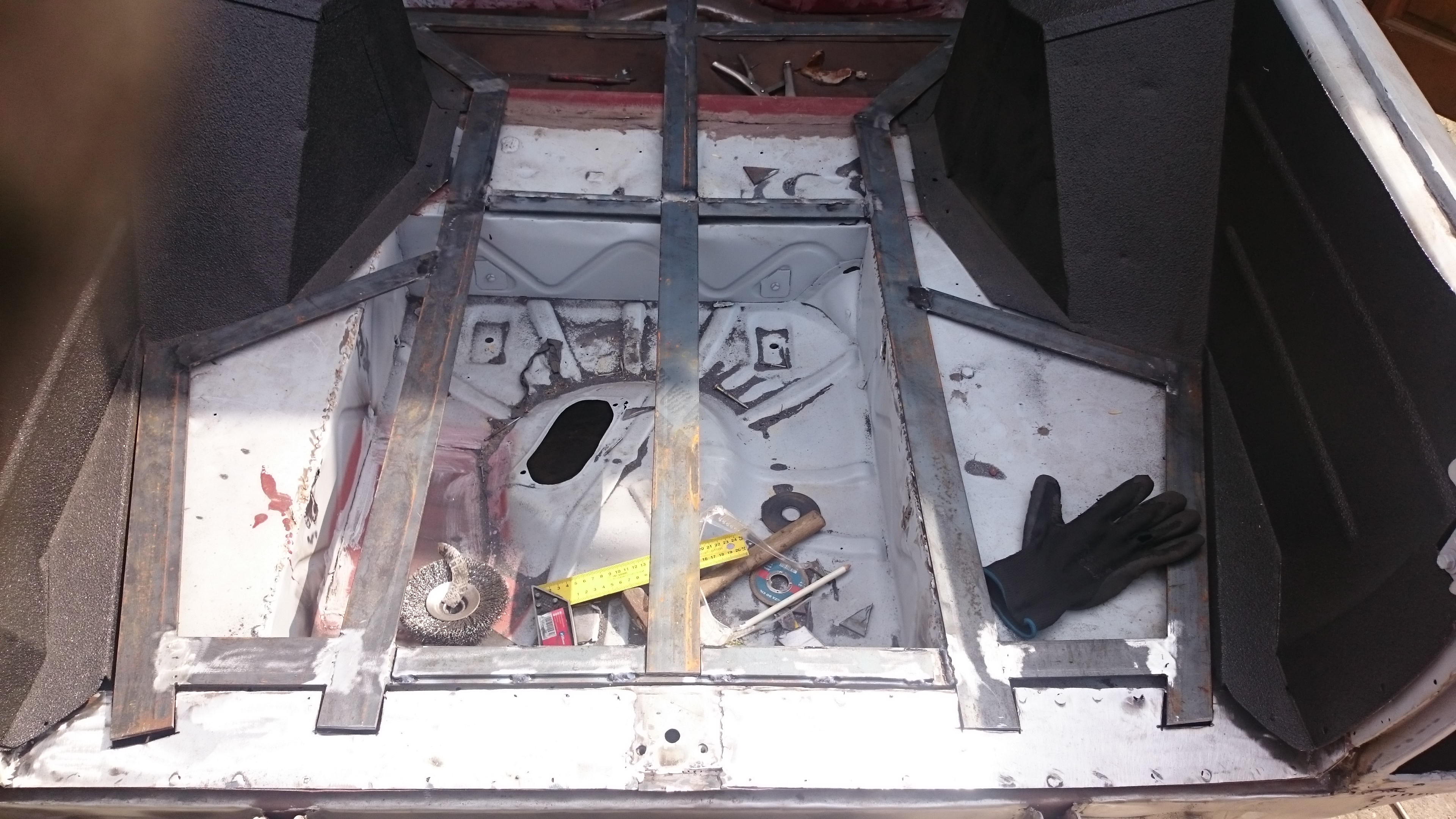

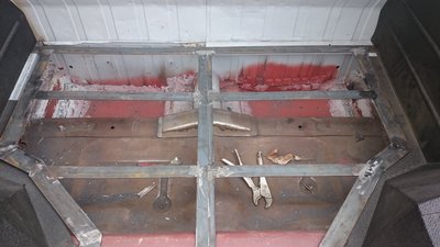

Trochę podłubałem przy pace. Osłony boków udało mi się prysnąć LineX. Podłogę chcę mieć płaską, więc trzeba było zrobić jakiś tam stelaż. Przy okazji zrobiło się miejsce na zbiornik i kompresor.

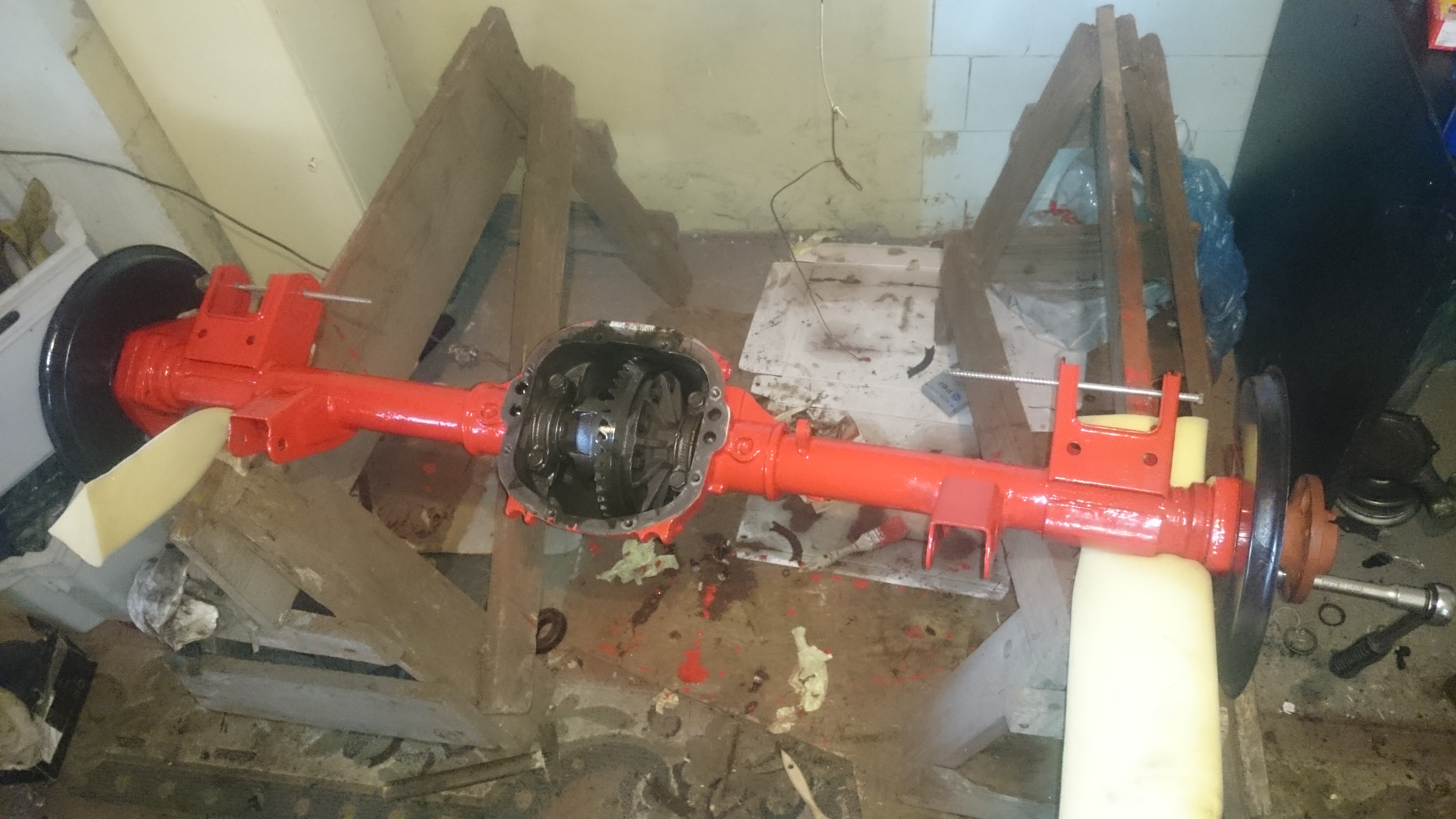

Podwozie pomalowane podkładem epoksydowym, i zakonserwowane środkiem a'la Bitex.

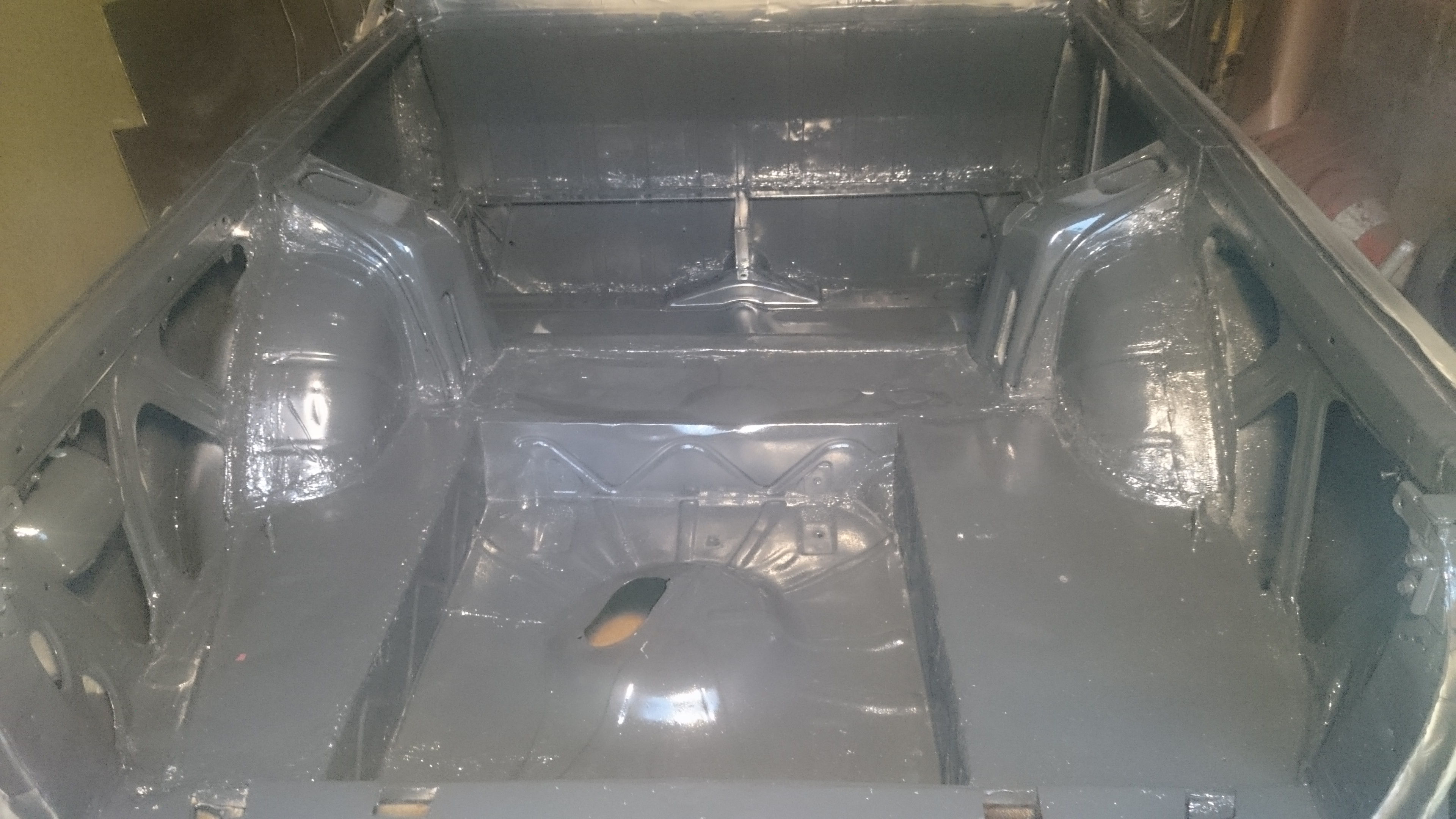

Wnętrze paki i wnętrze kabiny pomalowane podkładem i pryśnięte na czarno

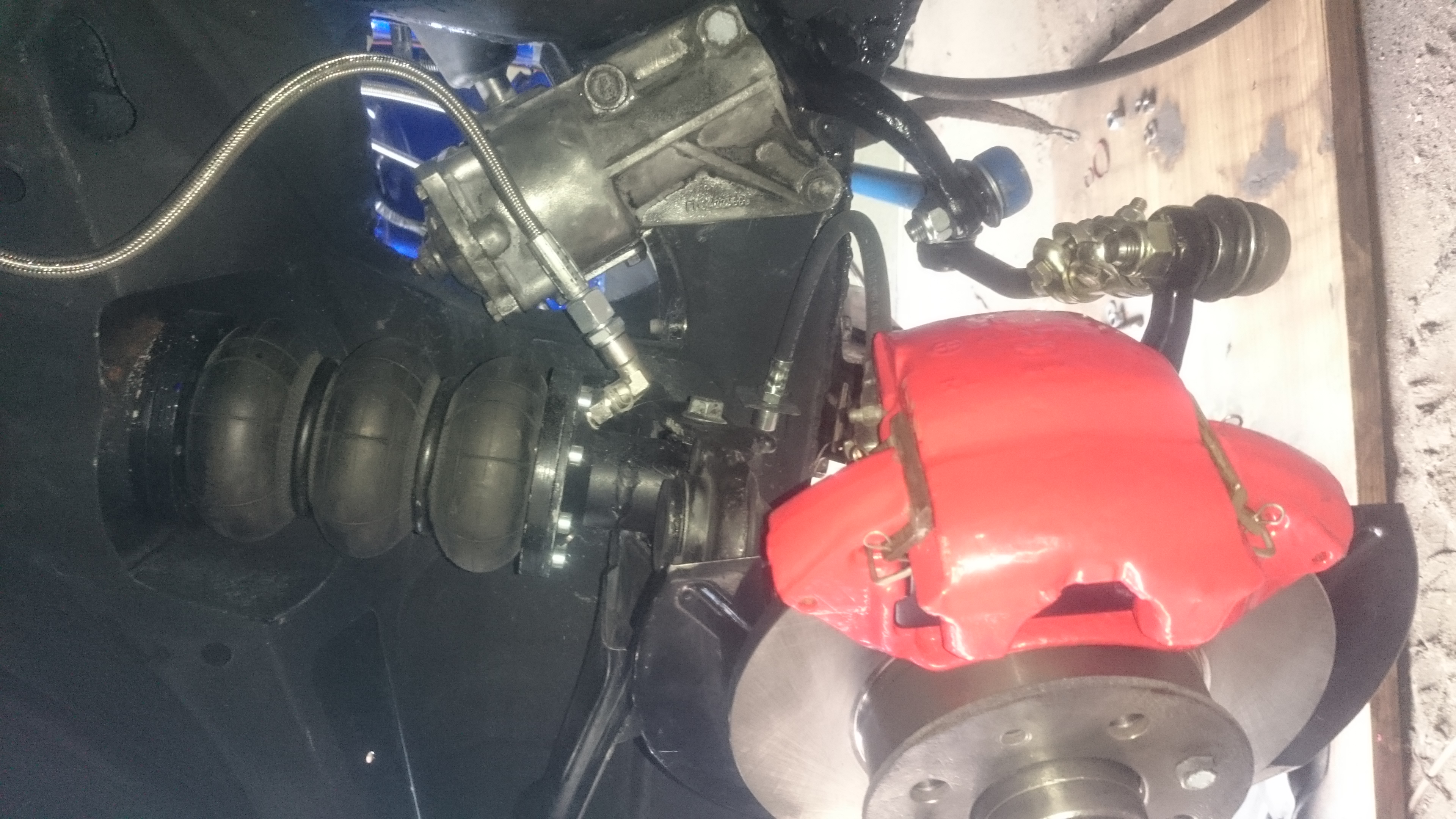

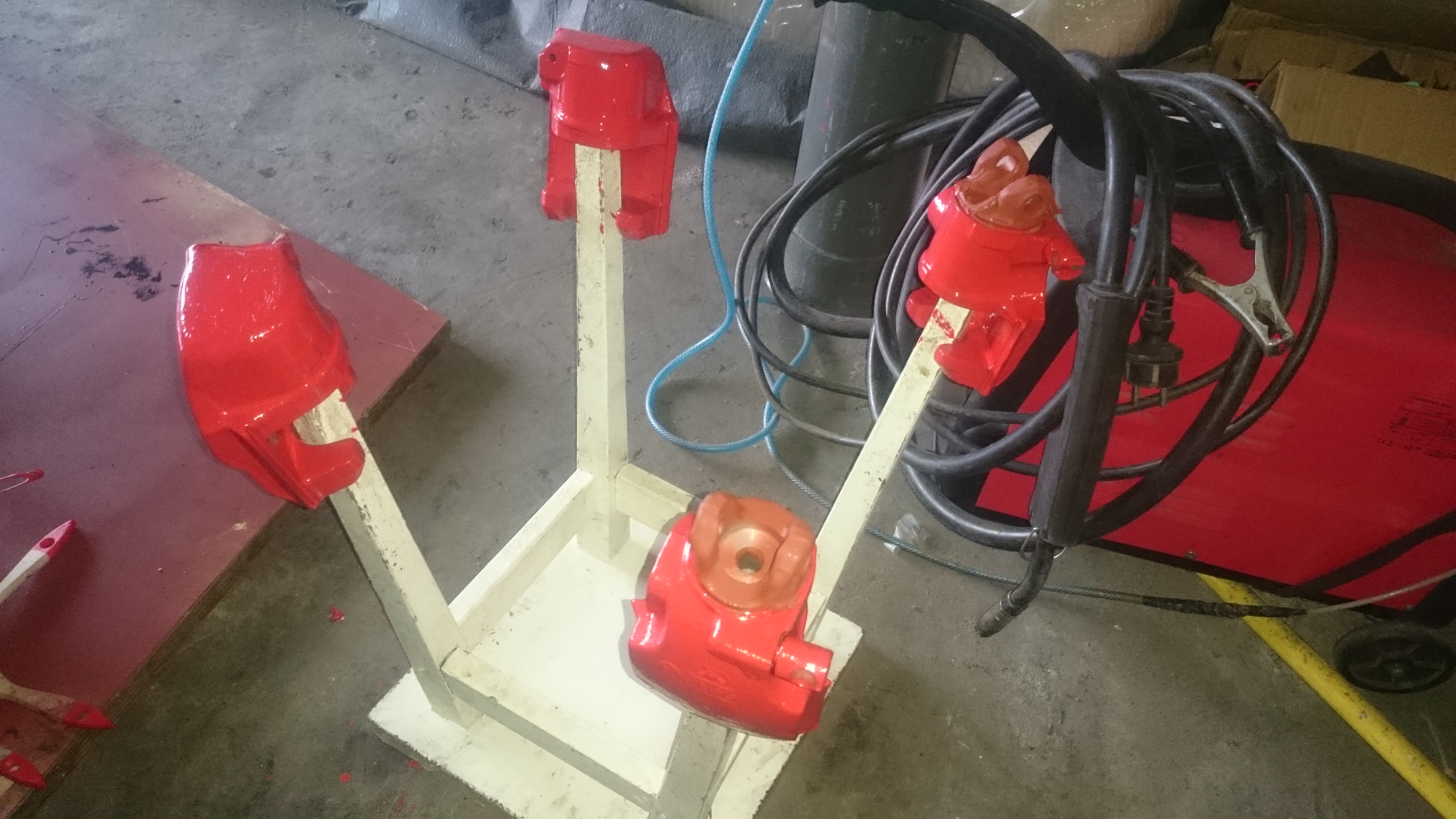

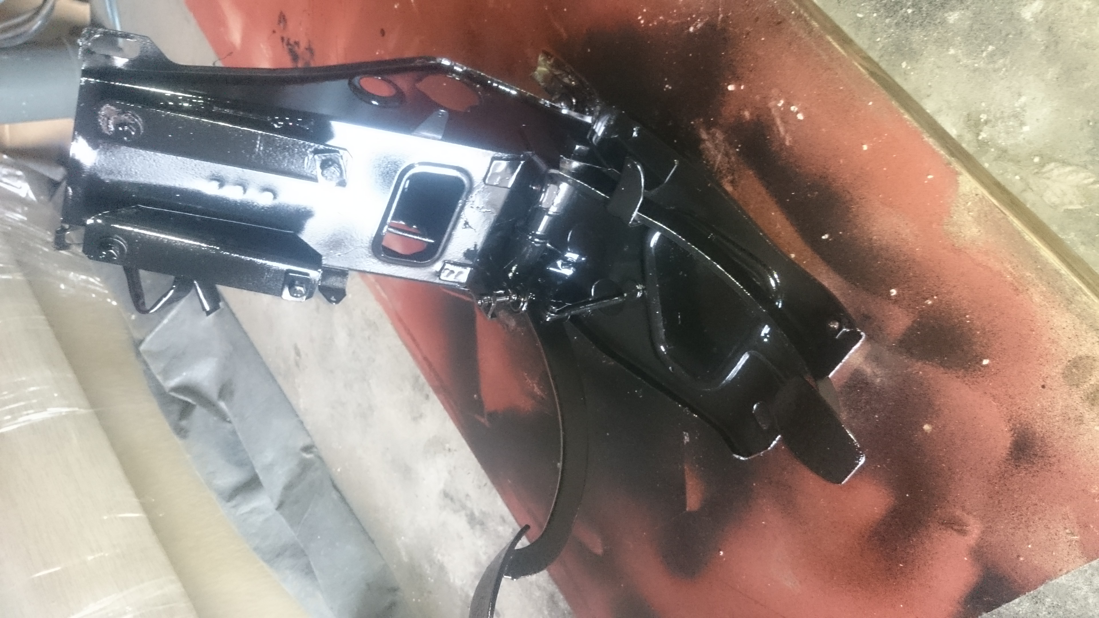

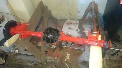

W międzyczasie walczyłem z malowaniem podzespołów

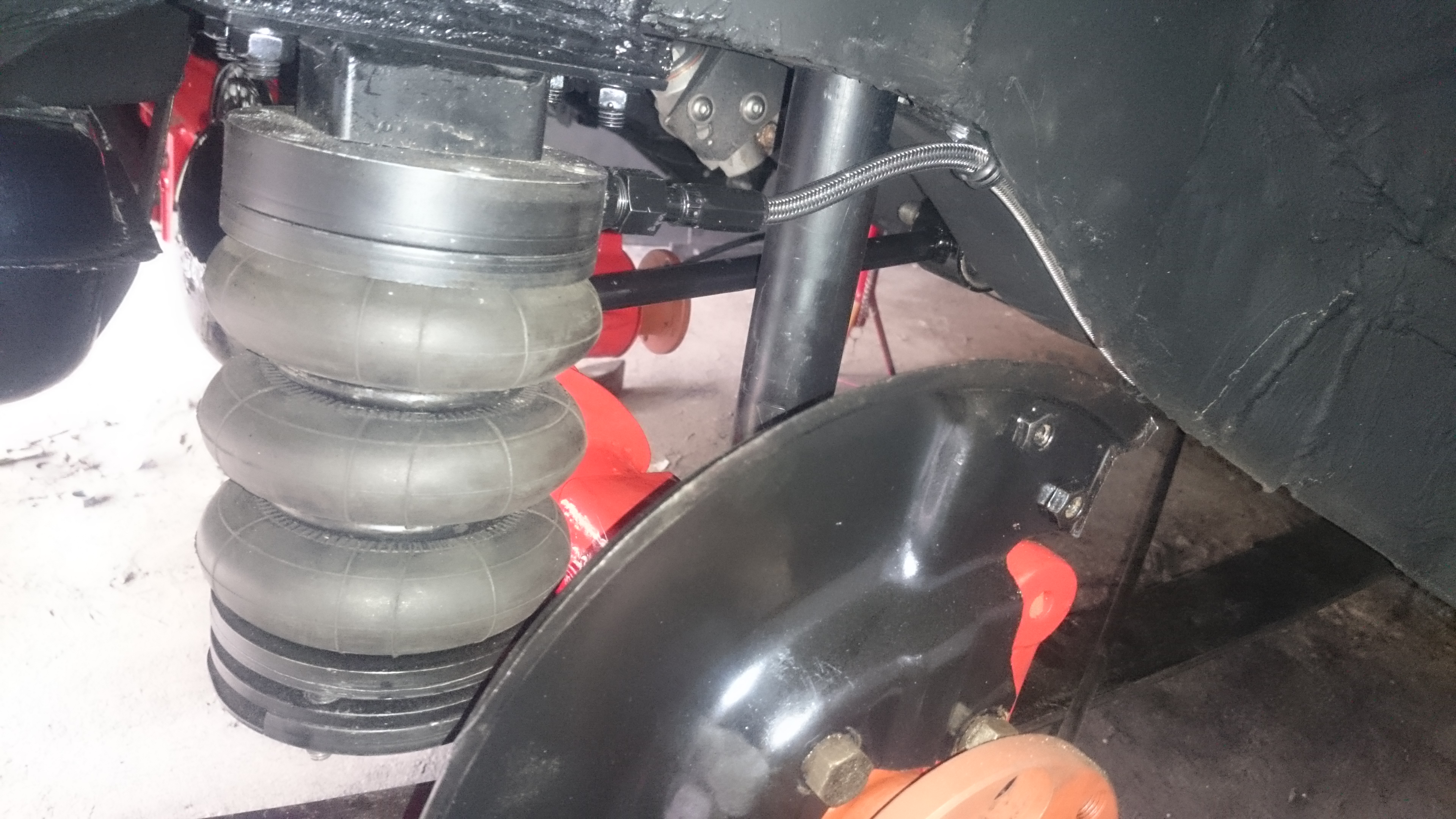

No i zacząłem to wszystko składać do kupy, na pierwszy ogień poszło zawieszenie
