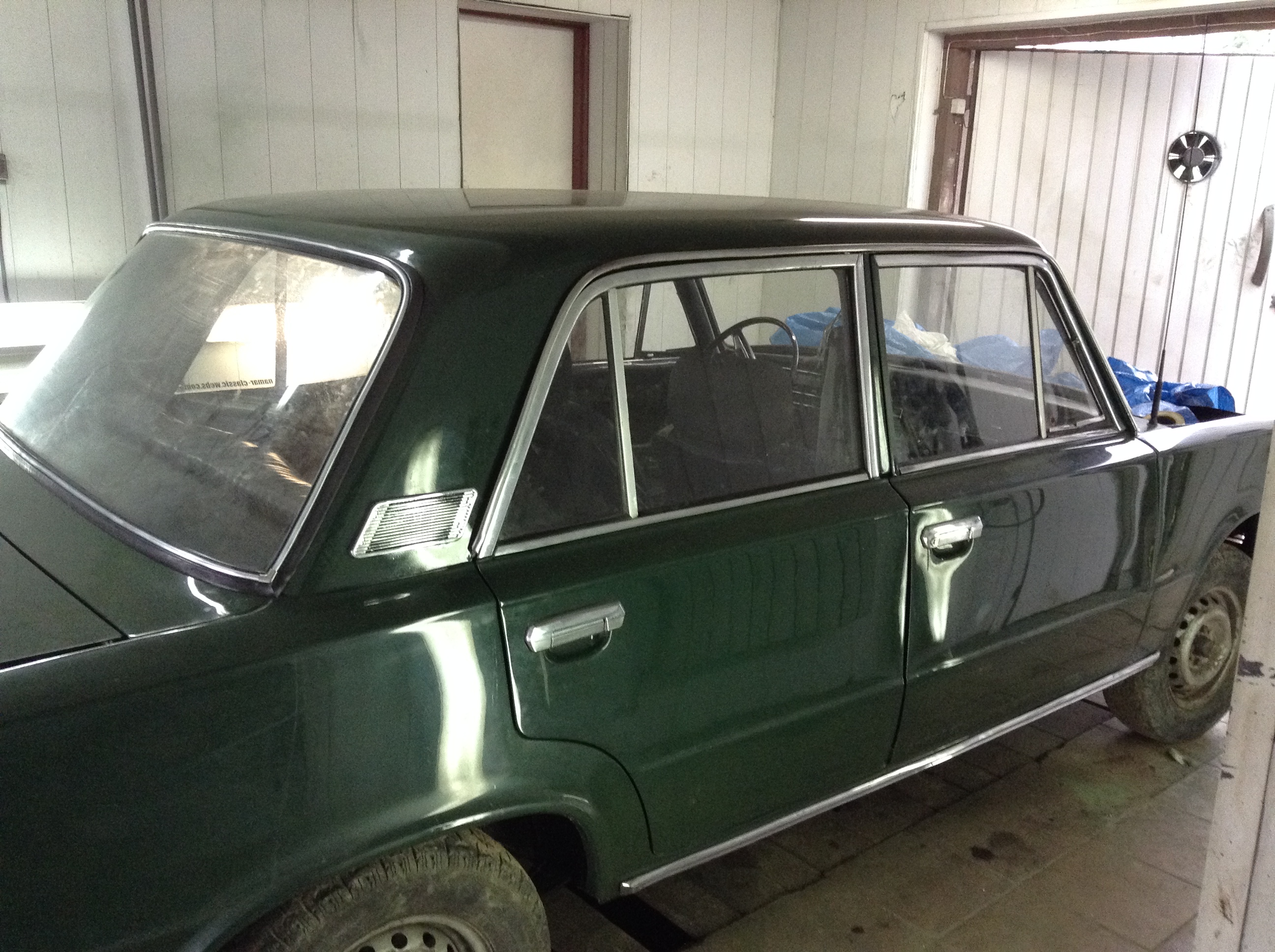

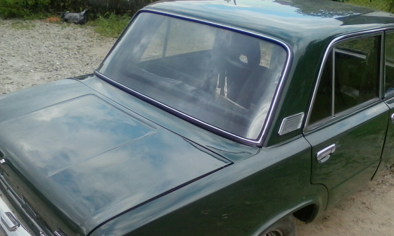

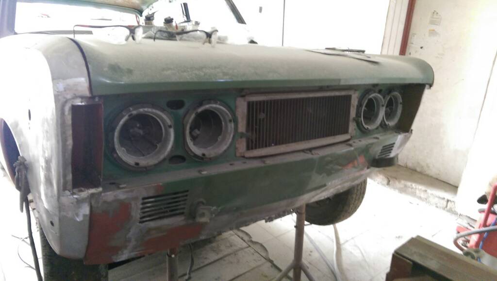

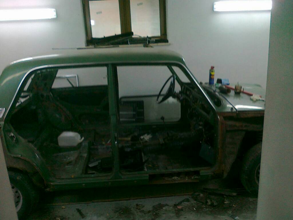

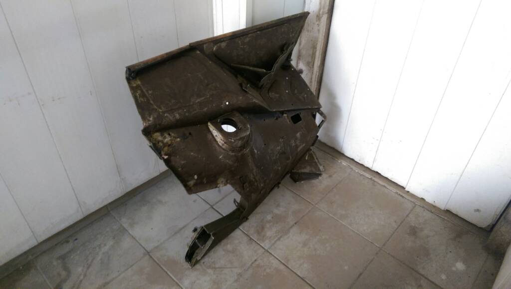

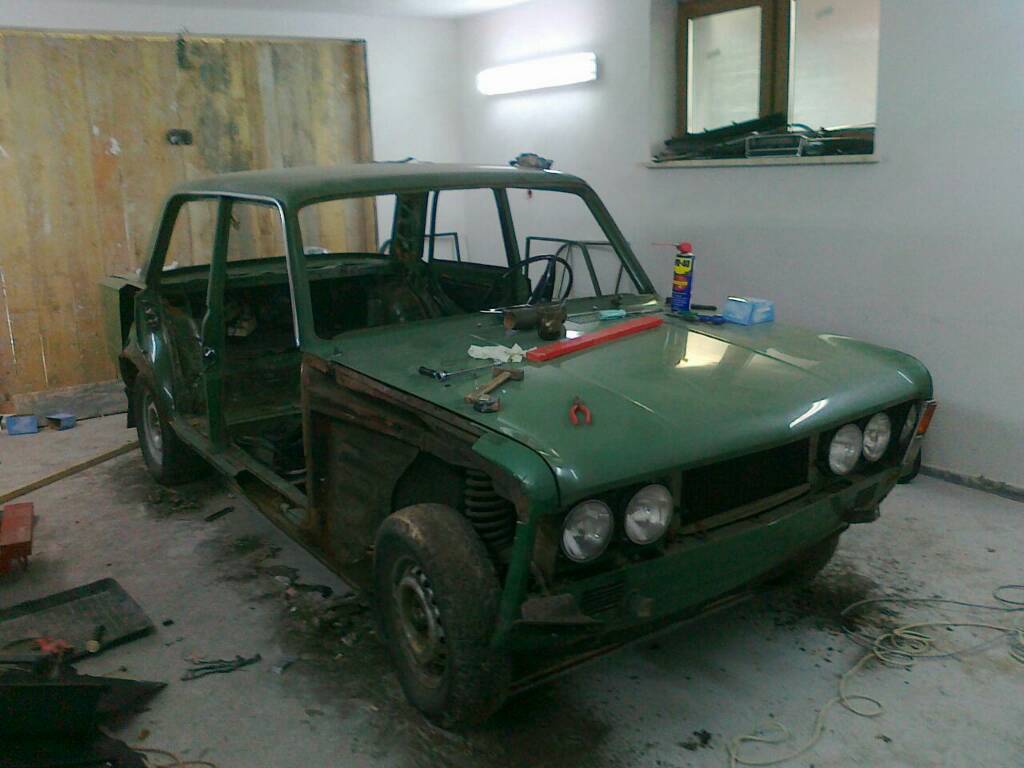

W marcu myślałem nad tym czy by nie odkupić od mojego machanika Caro którym mieliśmy jechać w 24h wyścigu, ale nas nie dopuścili ze względu na zbyt młody rocznik. Po przemyślaniu tematu też stwierdziłem, że jest zbyt młody i chcę coś starszego z PRLu, żeby mieć coś innego, niż to co się pojawia na Wiedeńskich spotach. Na szczęście mechanikowi się przypomniało, że jego kumpel posiada fiata 1500 z 74tego, którego zaczął remontować (nawet miał już indywidualne blachy K1 FI25) ale przez wyjazd na zieloną wyspę, nie miał go jak skończyć. Po dłuższych próbach skontaktowania się z nim i zobaczeniu kilku zdjęć zdecydowałem się go kupić. Więc w maju pojechałem z przyczepką po niego do Krakowa. Na miejscu radocha trochę przeszła jak zobaczyłem pociętą karoserię, jednak znowu się pojawiła jak zobaczyłem masę na nowo pochromowanych gratów, omiedziowanych części karoserii i dupereli. Trochę tego było, bo wywiozłem "auto" w bagażniku mojego 4runnera i na przyczepie. Po resztę pojechała laweta ;)
Fotki zanim go zobaczyłem na żywo

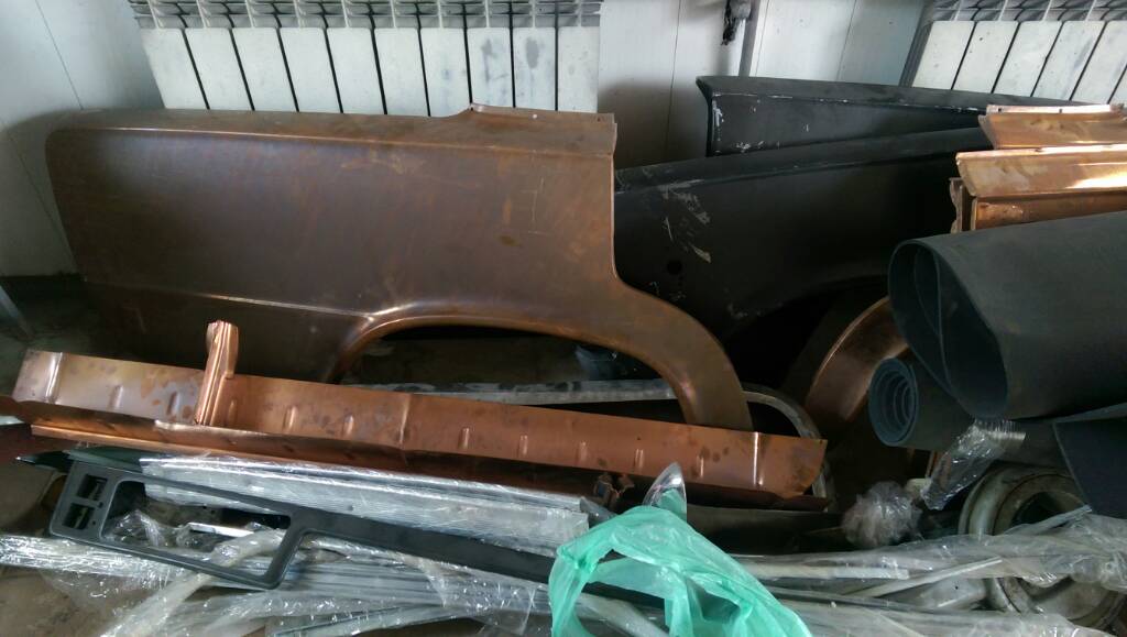

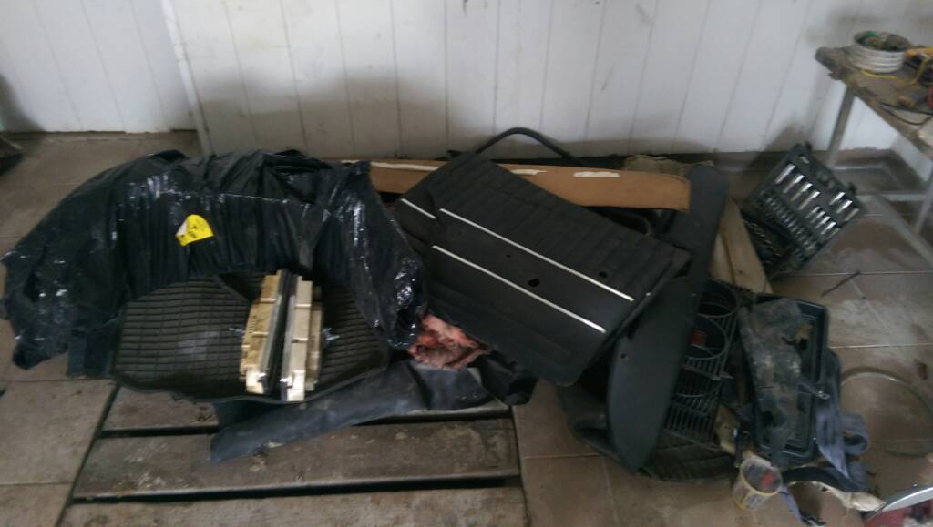

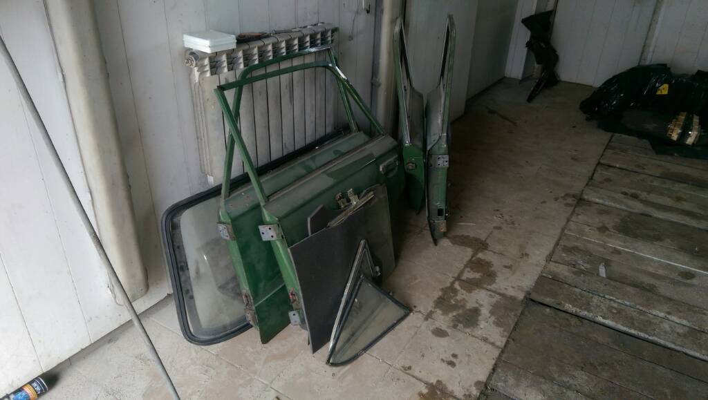

Część gratów, które przywiozłem do warsztatu

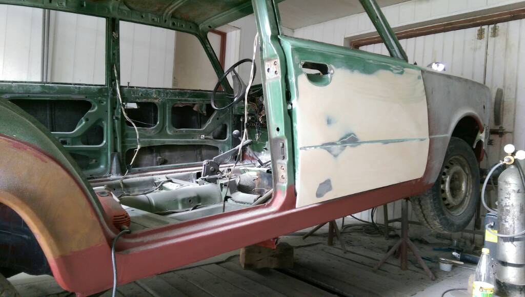

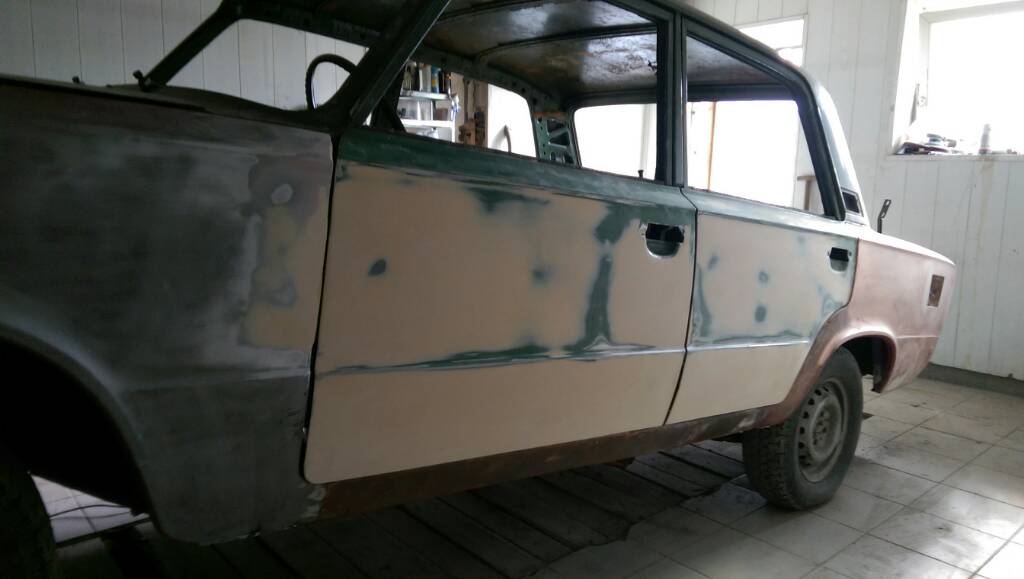

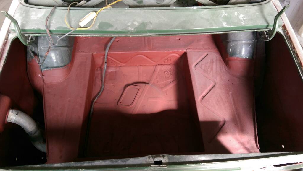

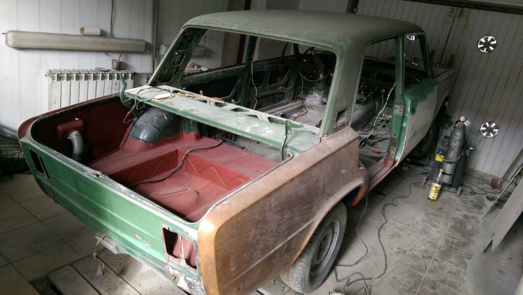

A to już w trakcie

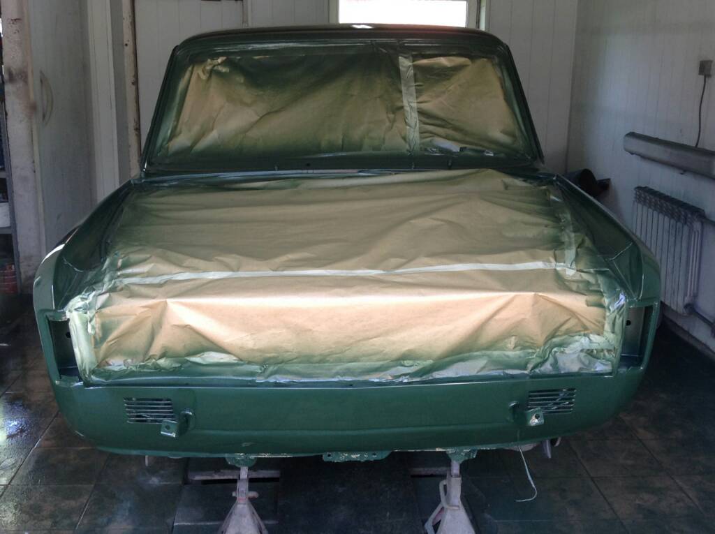

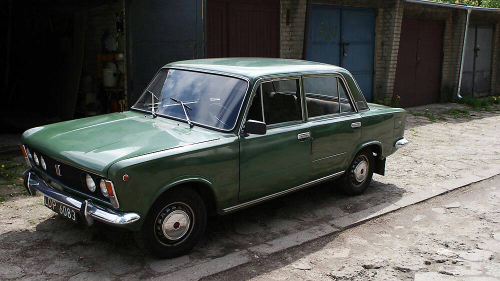

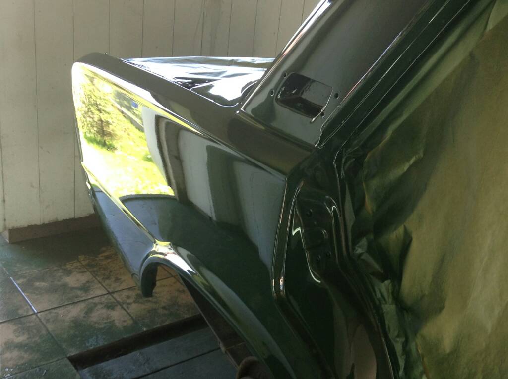

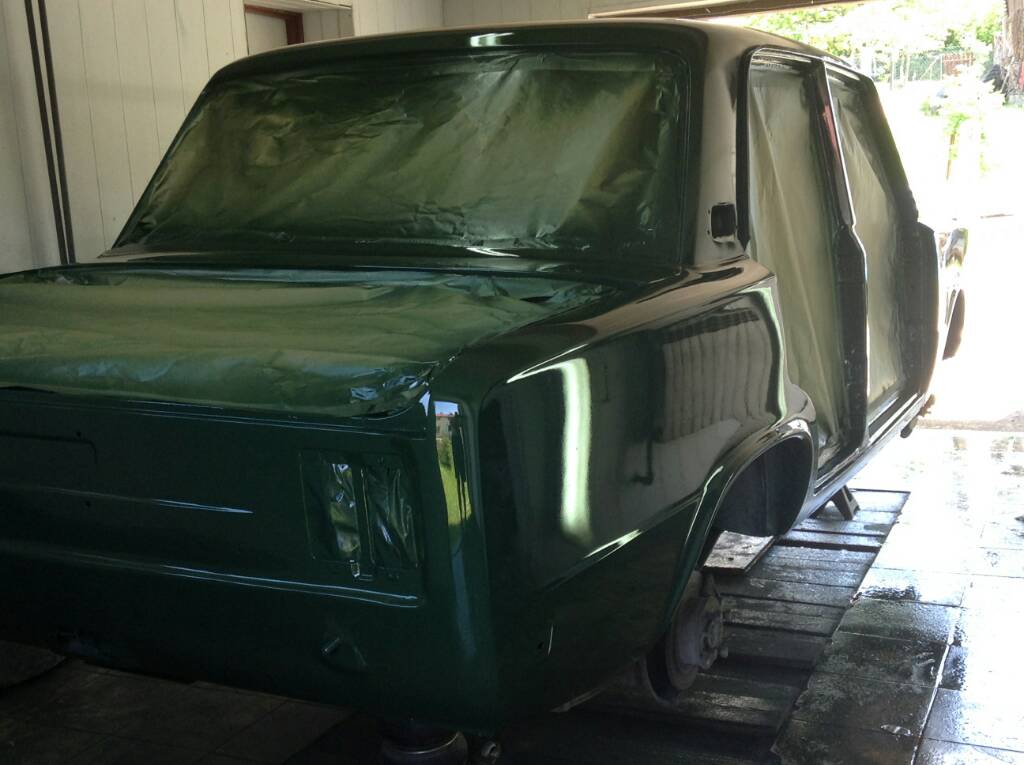

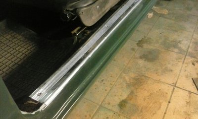

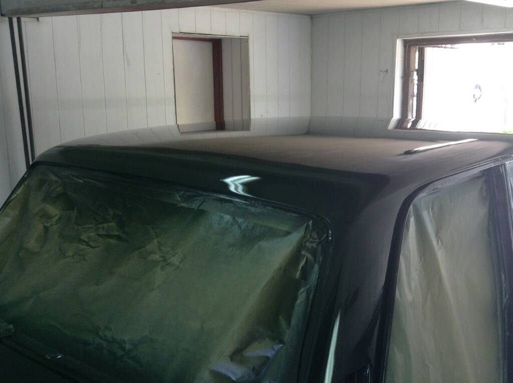

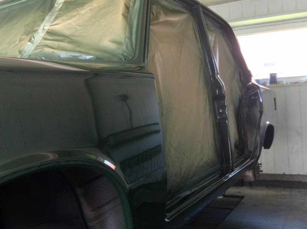

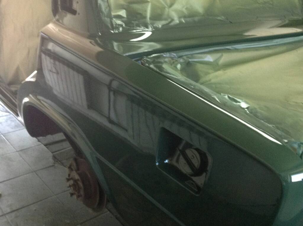

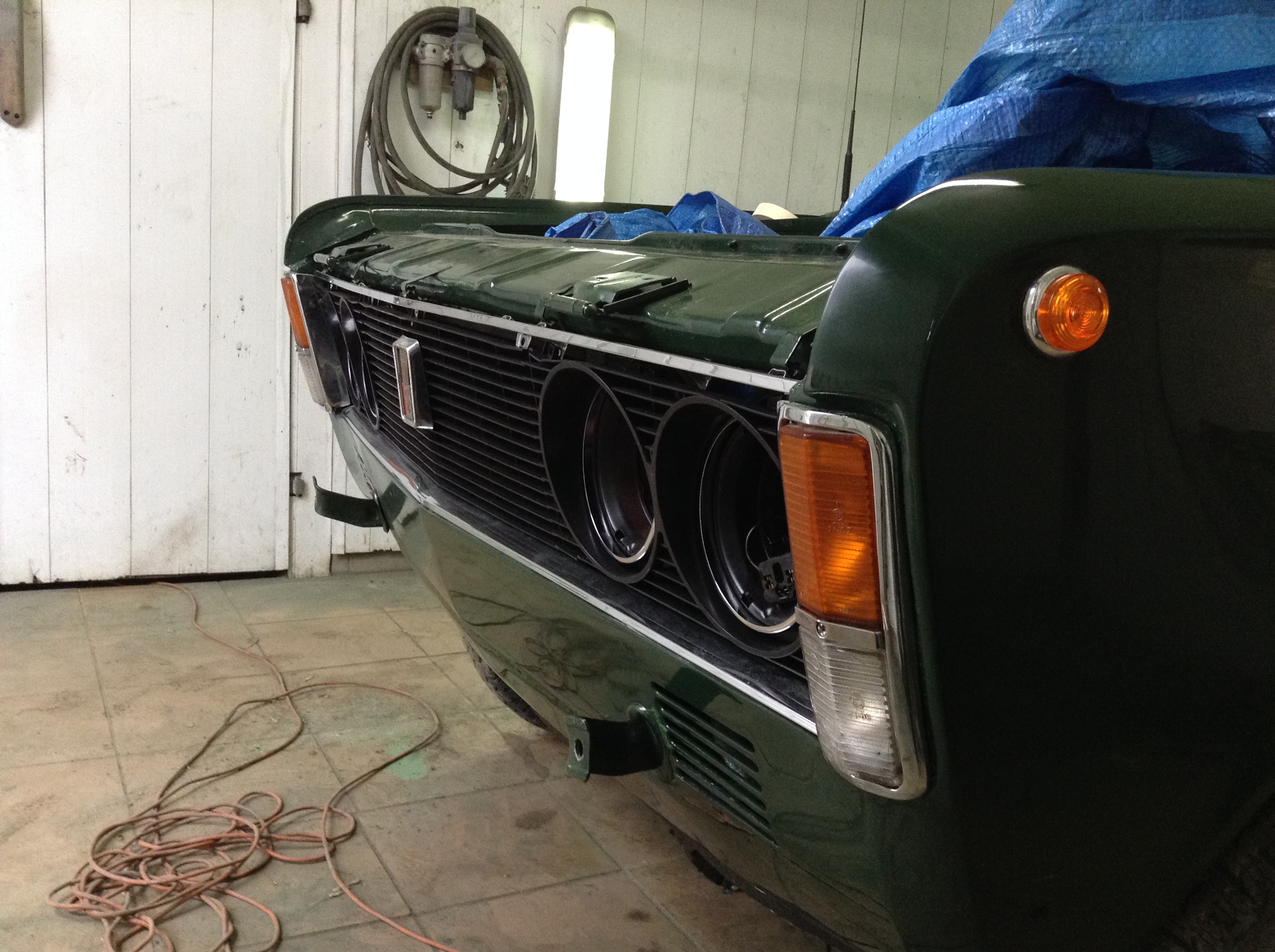

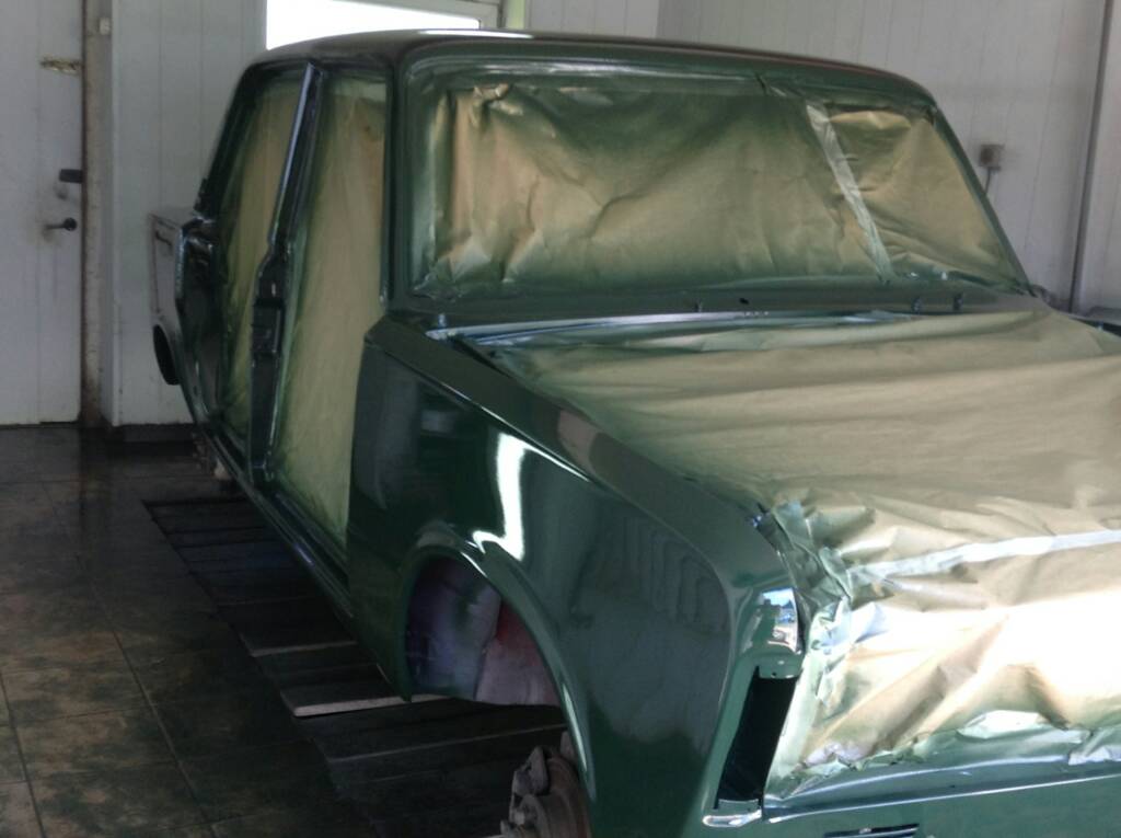

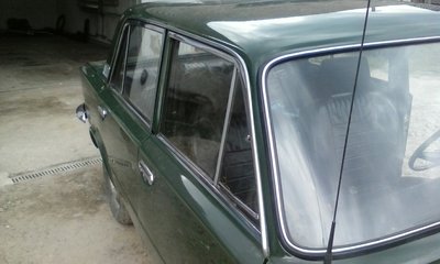

W poprzednim tygodniu kant nabrał koloru
Fiata robi mi Robert z Namar Classic ode mnie z wioski. Ja się niestety na tym nie znam i też nie mam miejsca na takie prace, a ma być dobrze ogarnietę :)

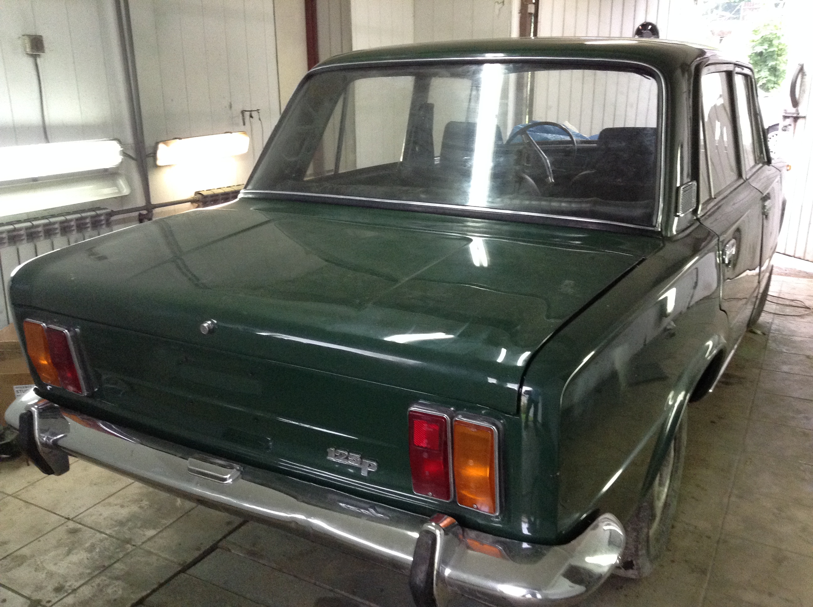

Już mu wiele nie zostało :) Właśnie rozmawiałem ze swoim specjalistą, robota jak widać idzie. Silnik już jest u mechanika, głowica na obróbce (gniazda zaworowe idą do wymiany, żebym mógł jeździć bez dodatku). Niestety sam go nie rozbierał i nie łapie się z niektórymi częściami, ale będę się tutaj pytał jakby co, bo (jeszcze) nie dostałem zdjęć od poprzedniego właściciela i nawet nie wiem czy dostanę. Plan wygląda tak, że ma być gotowy do końca miesiąca :)

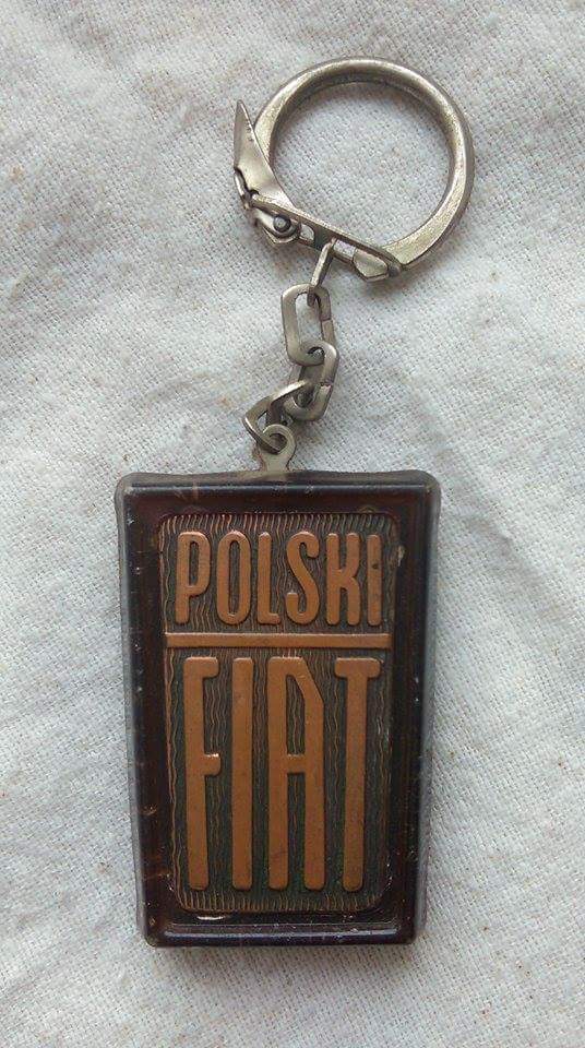

Nabyłem taki oto breloczek, będzie pasował do emblematu :D

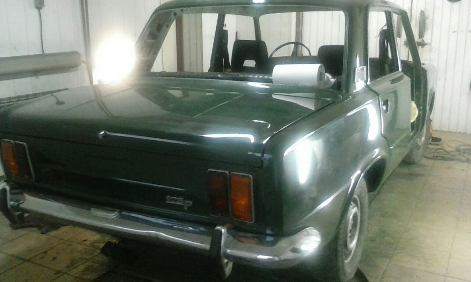

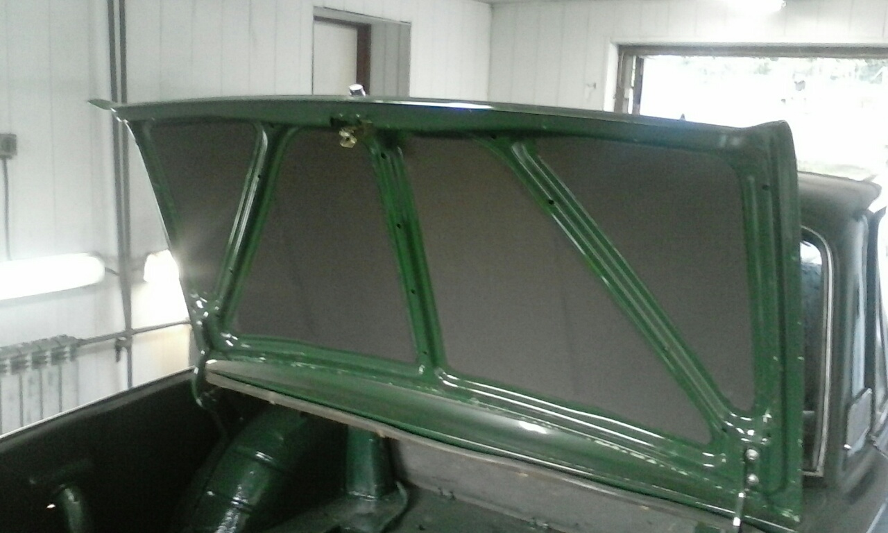

Postprzez pola » 22 cze 2015, o 00:07
Się dzieje :)

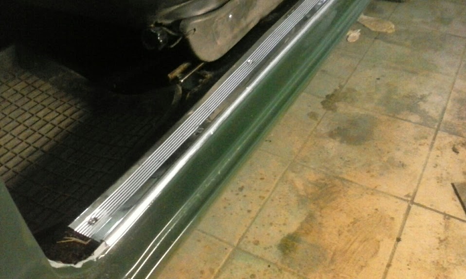

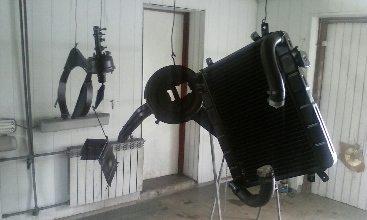

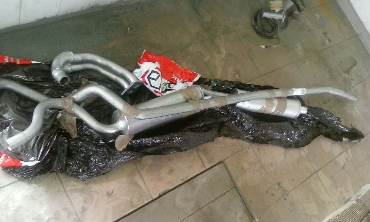

nowy wydech

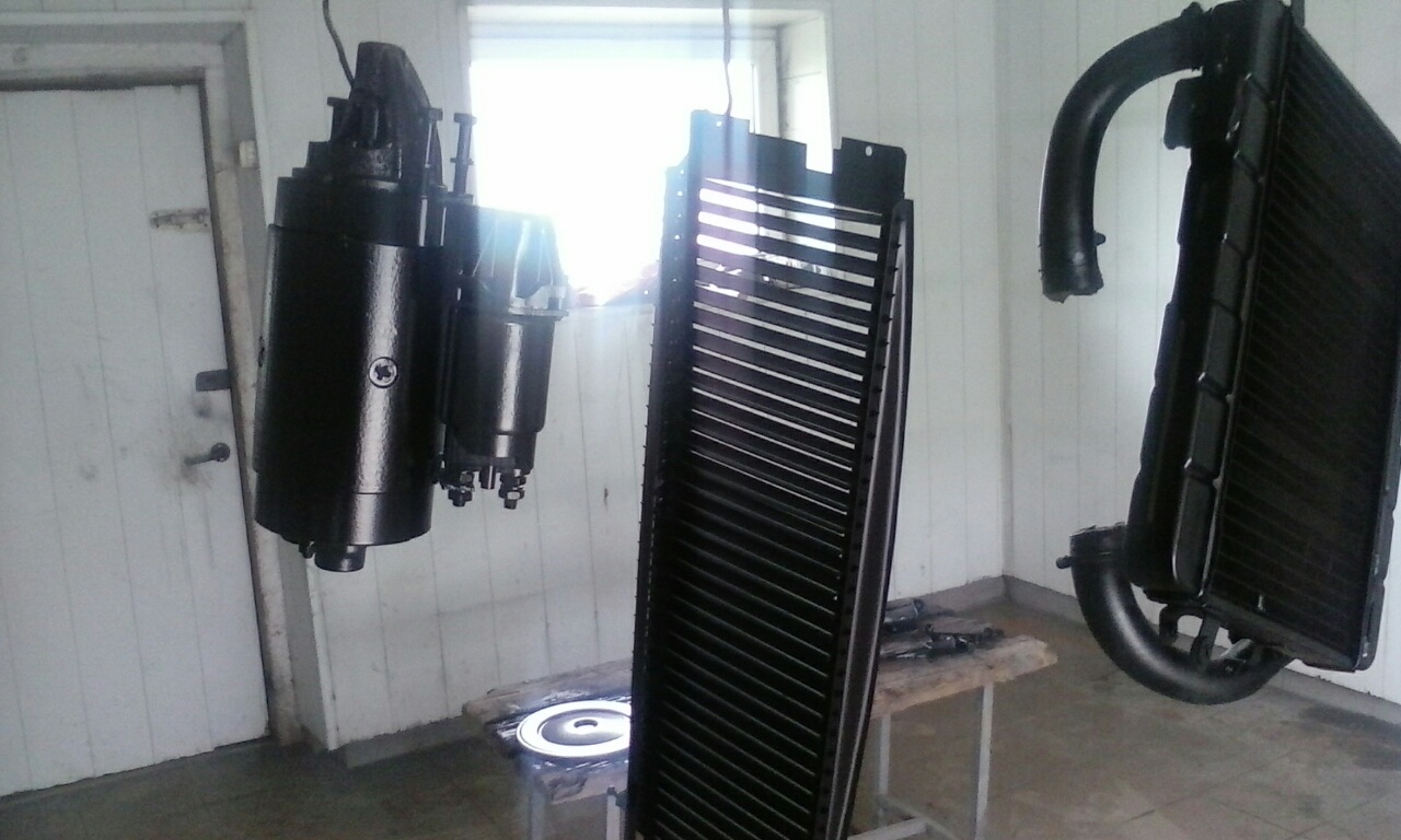

wypiaskowane i pomalowane graty

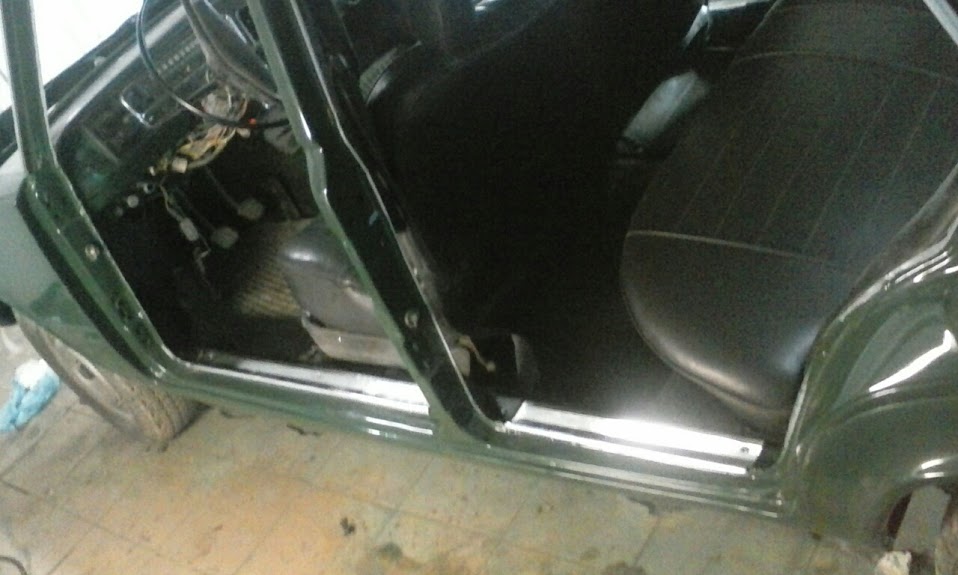

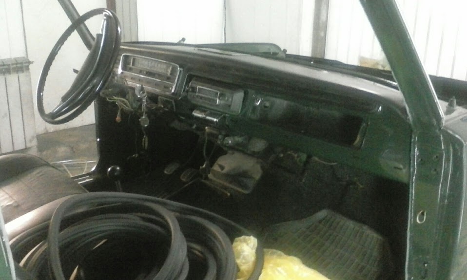

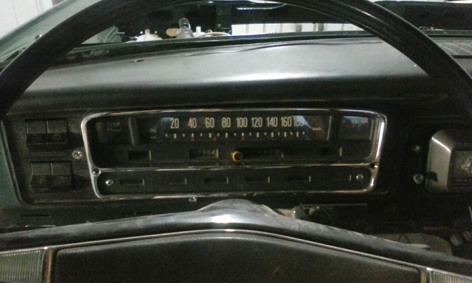

większość jest już poskładana

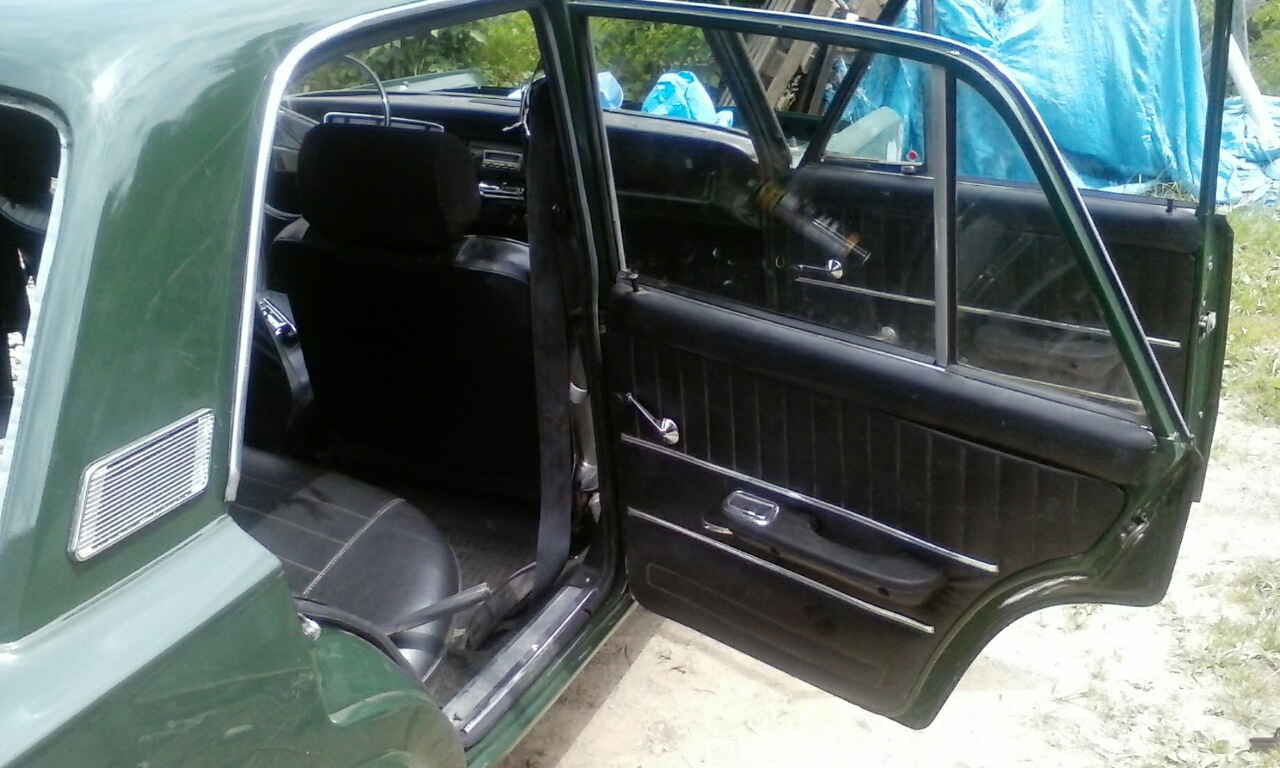

brakuje drzwi kierowcy, bo lakiernik stwierdził, że słabo pomalował i zrobi to jeszcze raz. silnik jest w trakcie remontu, jak już będzie znowu włożony to zostanie poprawiona elektryka, bo coś tam jest namotane.

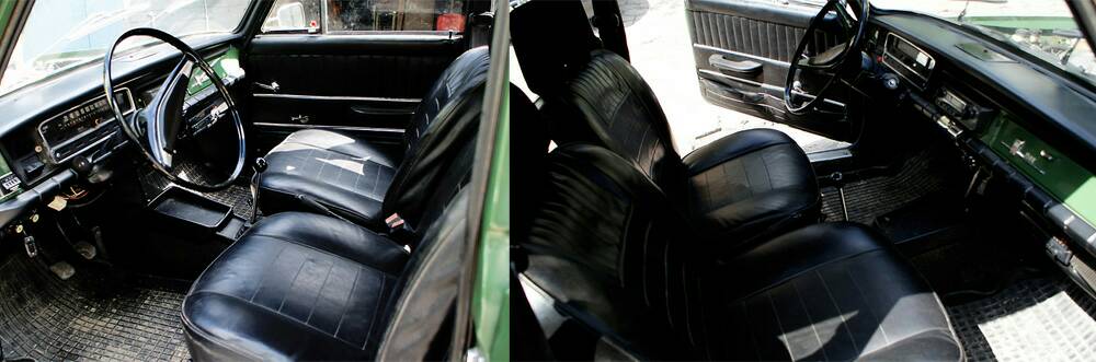

jeszcze fotka jak wyglądał przed remontem :)

Postprzez pola » 24 cze 2015, o 22:34
pewnie zanudzam, ale dostałem kolejną porcję fotek ;)

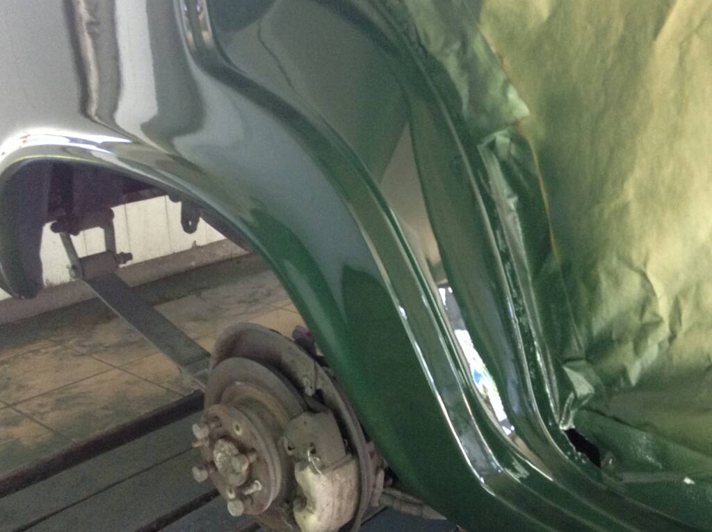

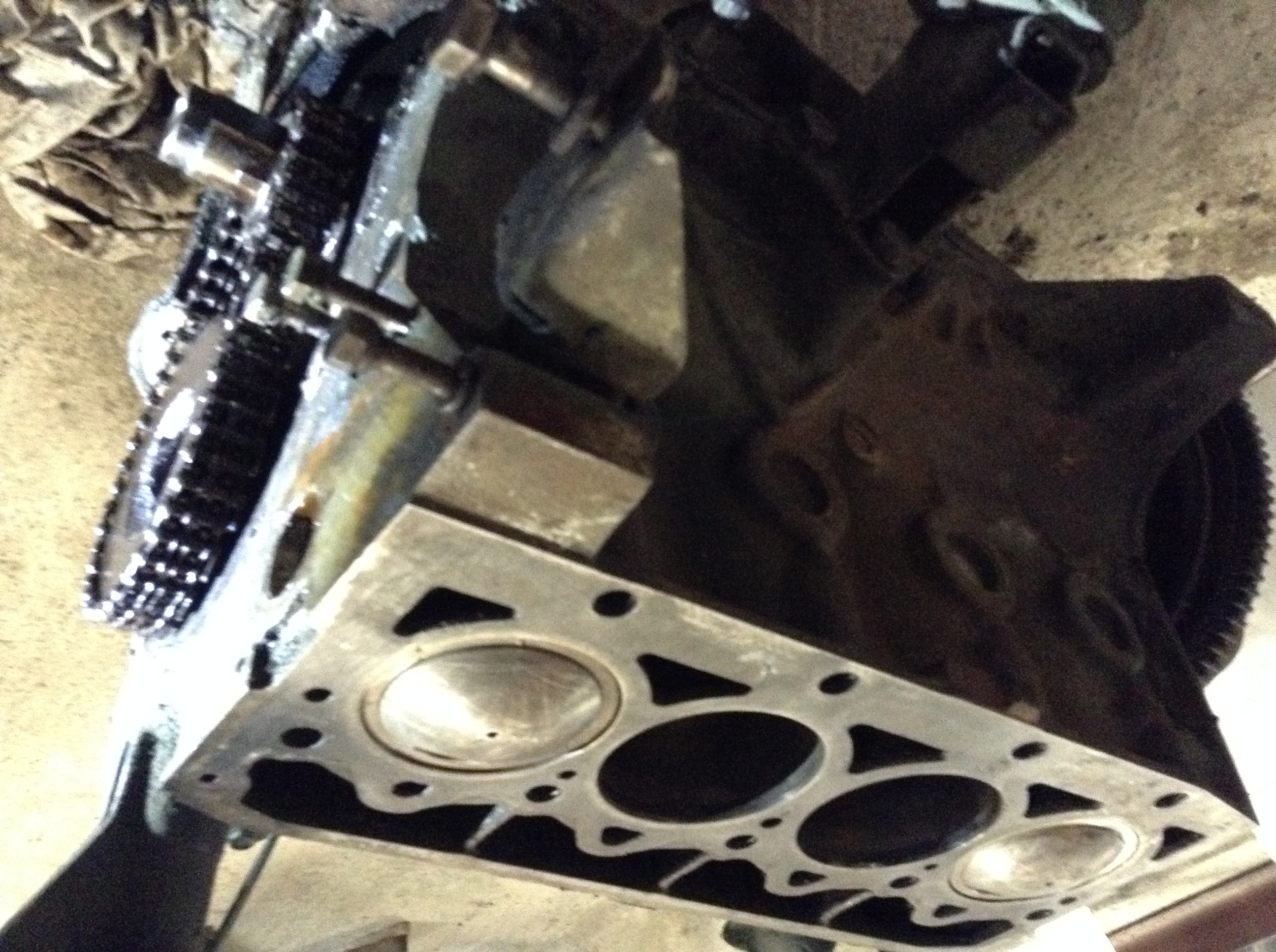

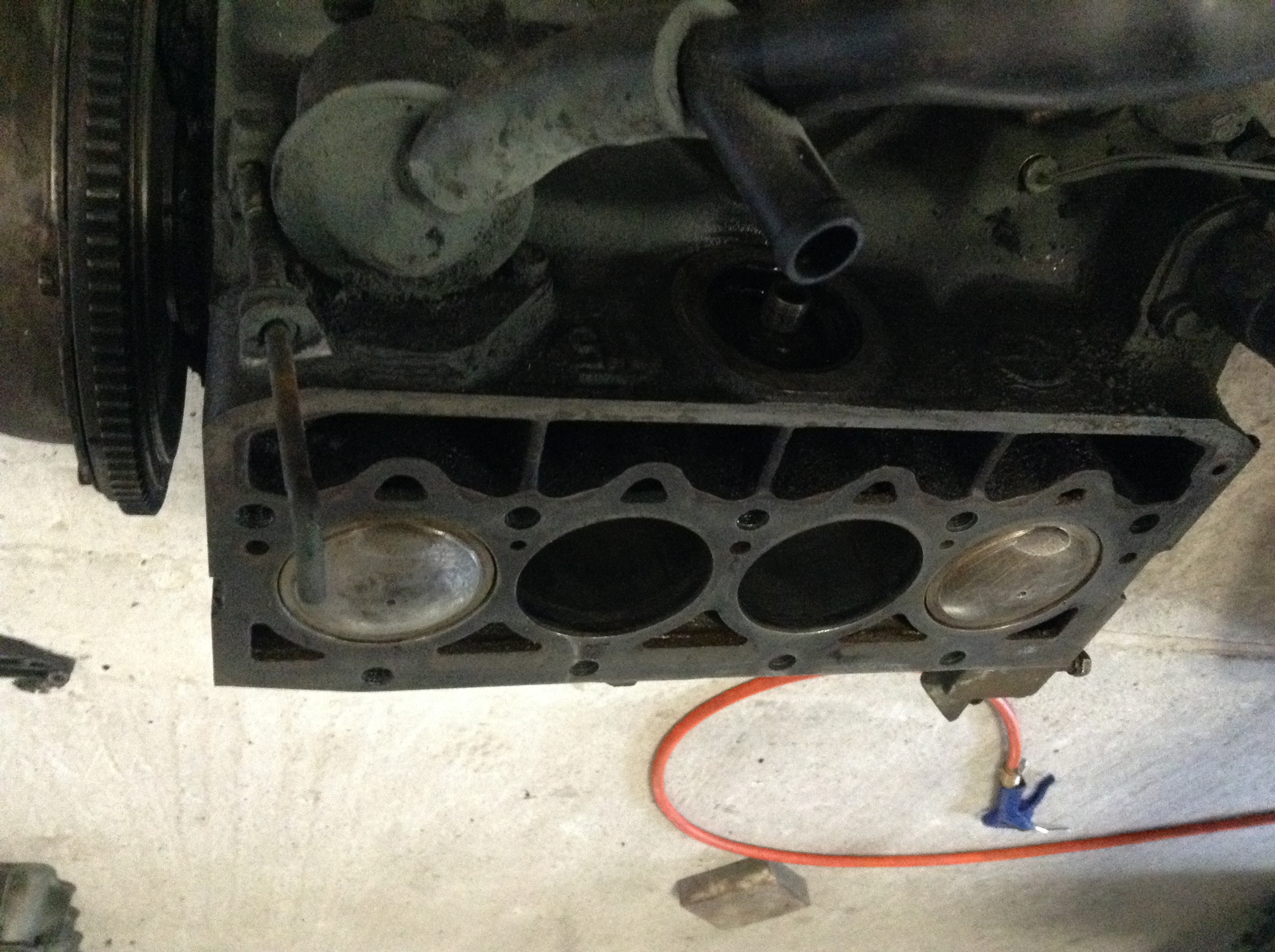

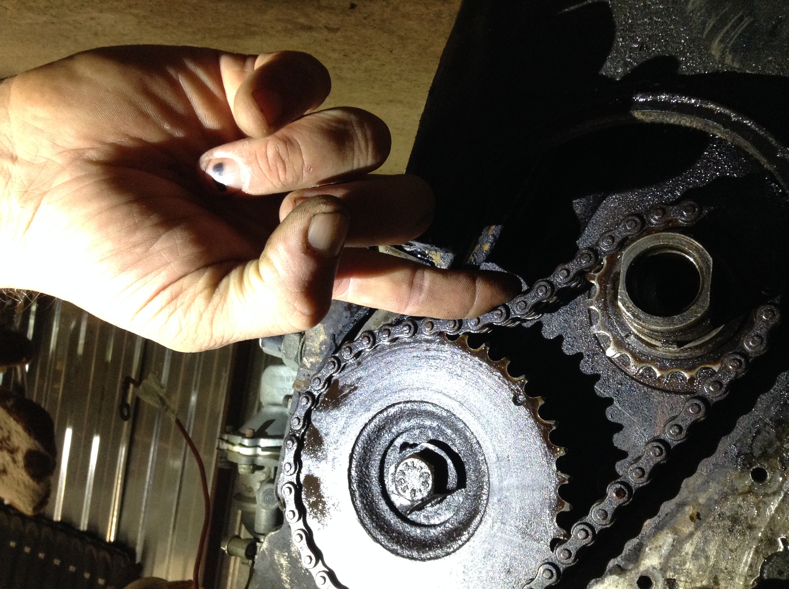

dobrze, że zdecydowałem się zrobić silnik, bo okazało się, że jest kiblem. łańcuch jest tak naciągnięty, że nie chciał kręcić wałkiem :P na jednym tłoku była rdza.

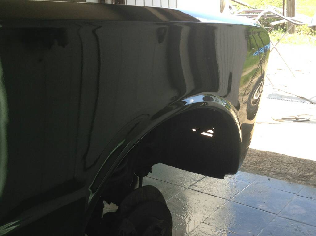

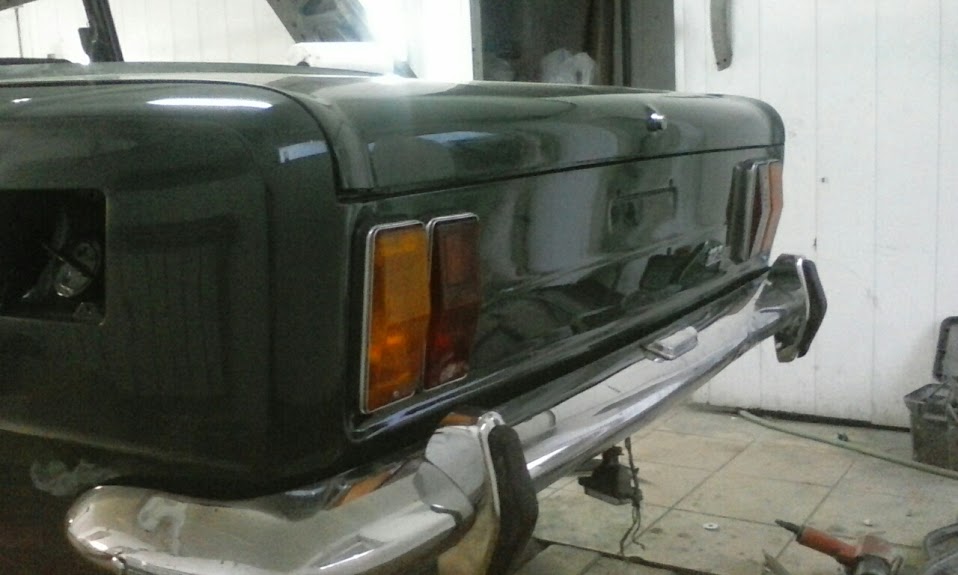

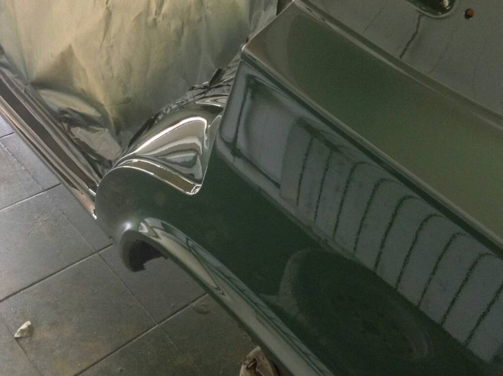

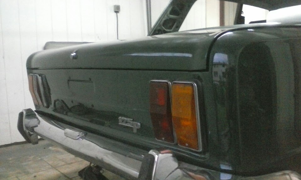

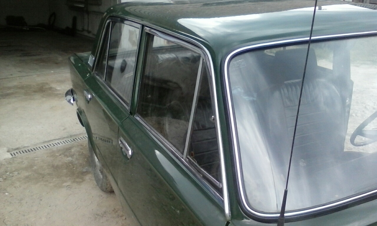

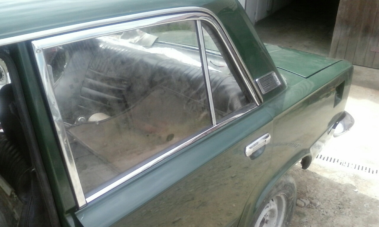

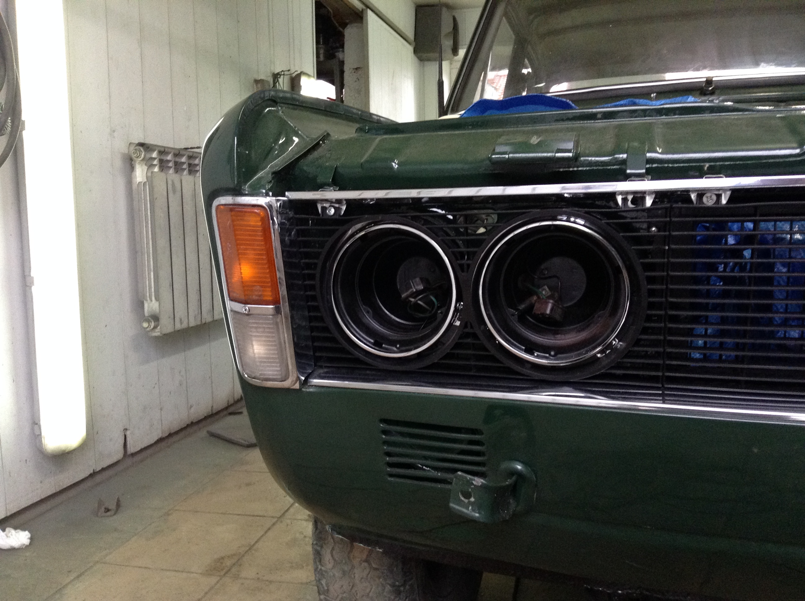

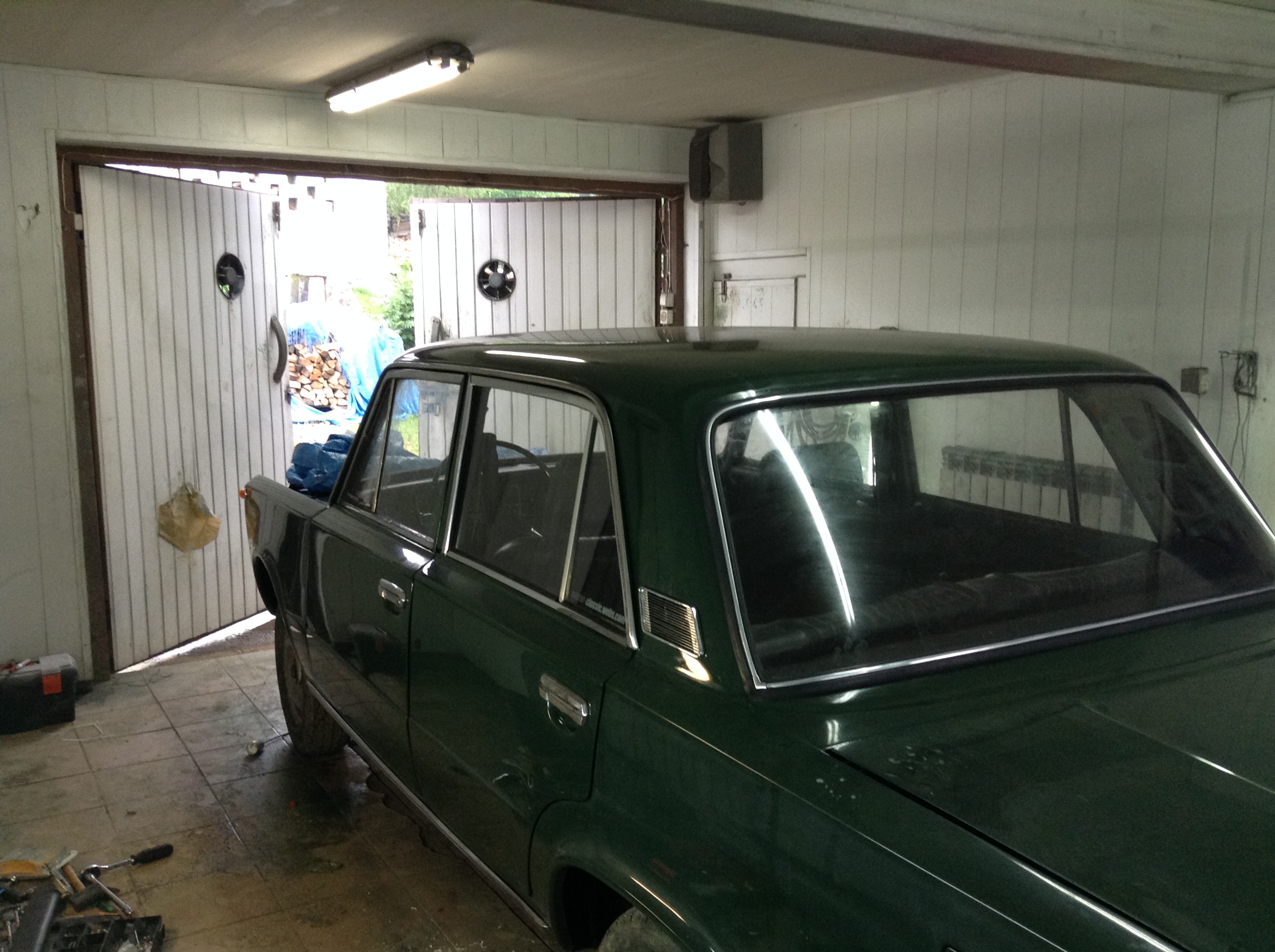

poza tym, w końcu drzwi kierowcy trafiły po trzecim malowaniu na swoje miejsce.
niestety jest jedno niedociągnięcie. kierunki zostały niepoprawnie zamontowane. był jakiś problem z kieszeniami kierunków i nie siadły tam gdzie powinny. na razie to zostawię, bo lakiernik się już dość namęczył z błotnikami, żeby były idealne i je kilka razy malował. może na następny sezon się poprawi, jak mnie będzie to strasznie drażnić ...albo uznam to za custom :P

Postprzez Xsenons » 25 cze 2015, o 09:25
Nie zanudzasz! Każde zdjęcie dodane do tematu przybliża nas do twojego fiata, zapisujesz tu całą historię auta. Z kierunkowskazami nie jest źle, mogło być gorzej ;)

Postprzez nero113 » 25 cze 2015, o 11:46

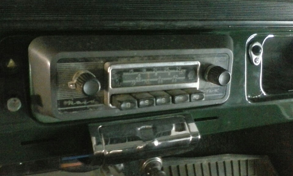

Ajjj... ta atrapa od przejściówki wygląda nieziemsko :D
Piękne auto.
Kierunki będą drażnić. Ja bym to od razu ogarnął i byłby spokój.
Później się przyzwyczaisz i zostawisz ,a będzie głupio wyglądać.

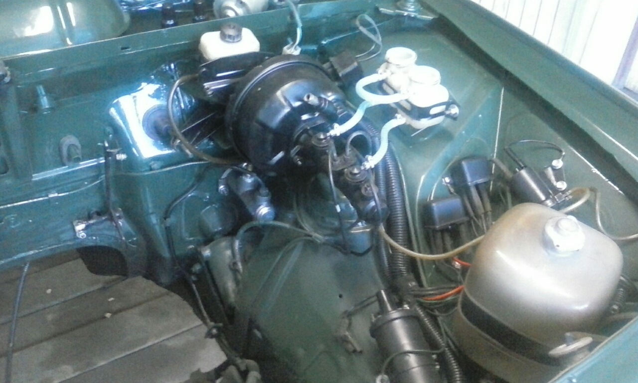

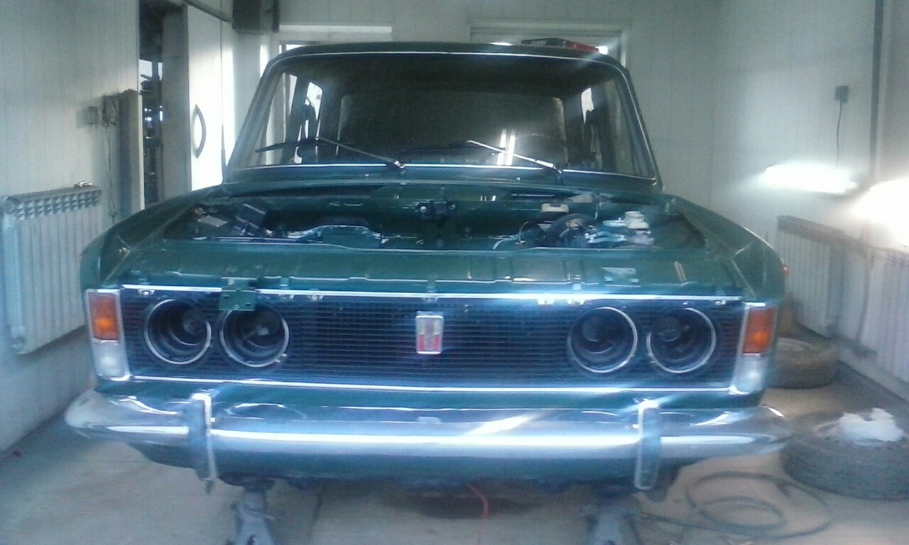

Postprzez pola » 29 cze 2015, o 14:21

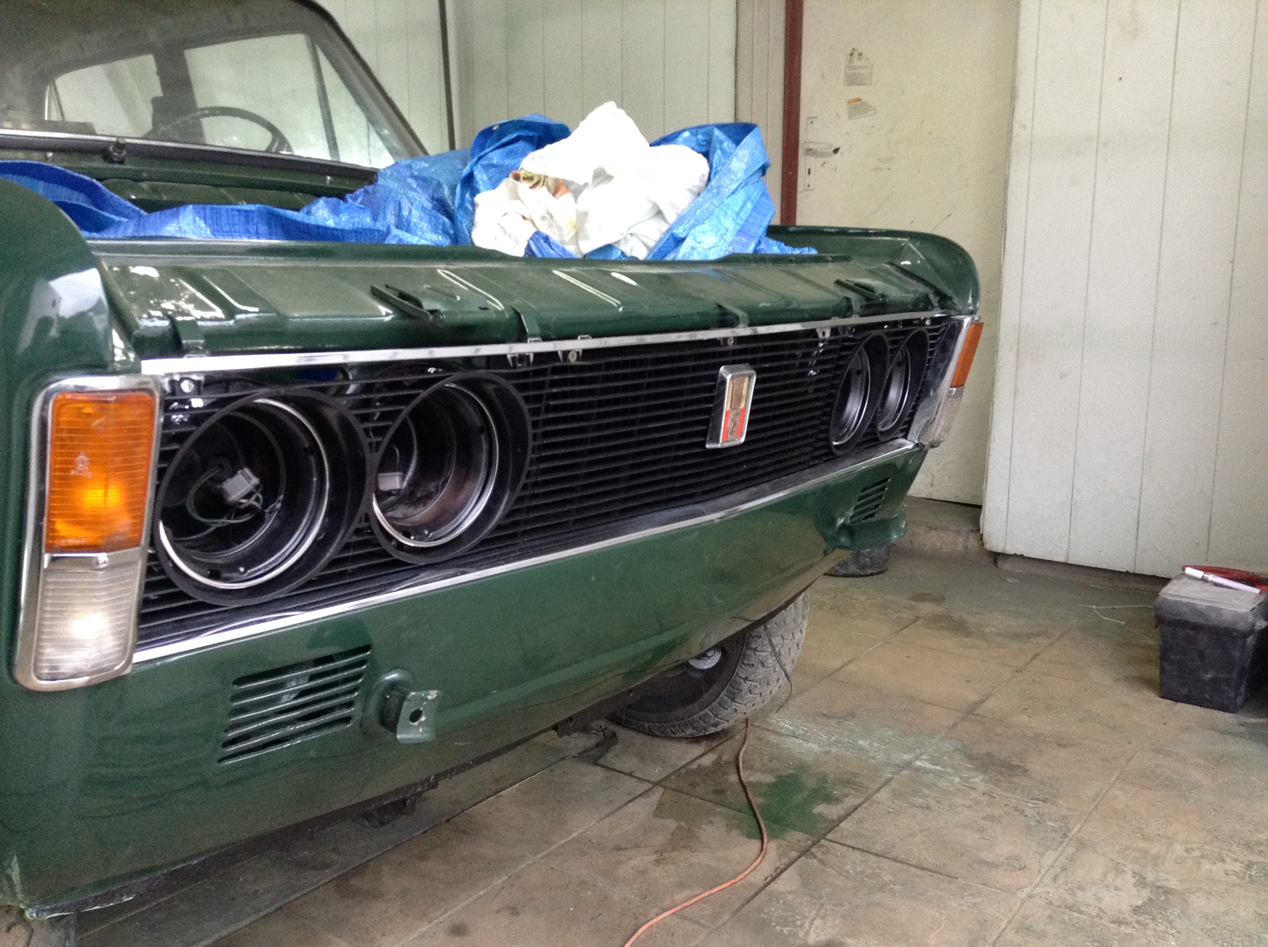

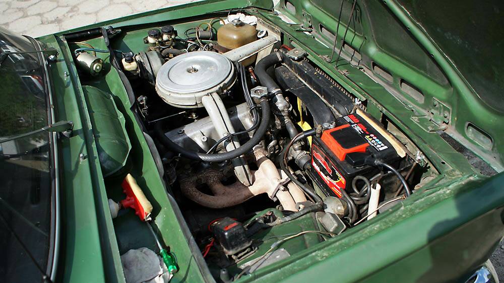

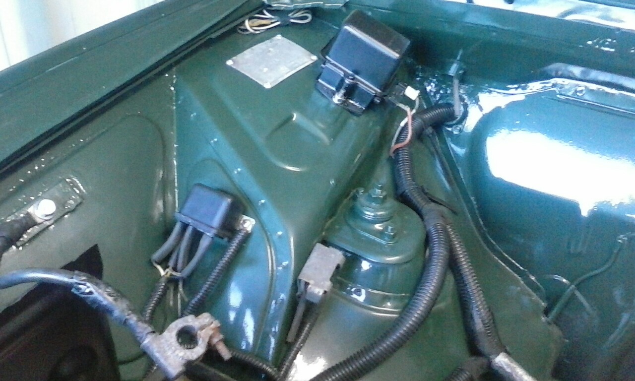

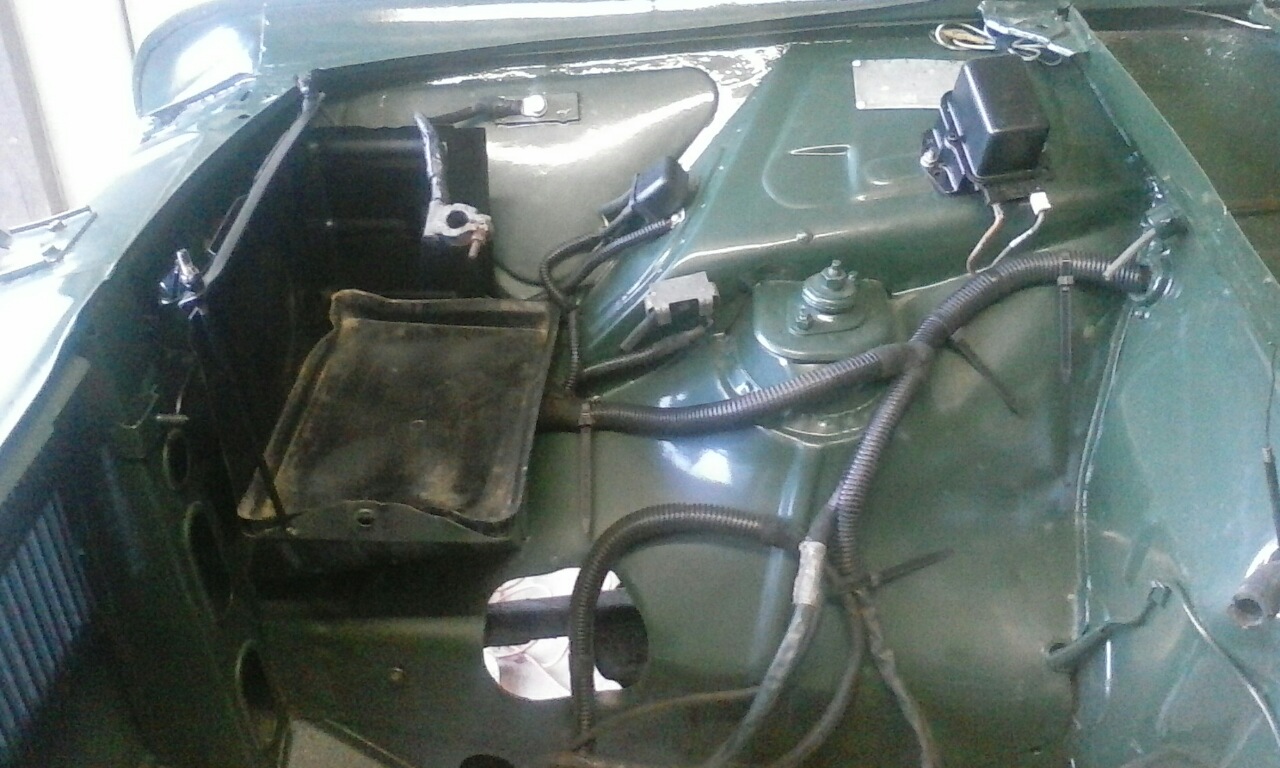

komora się zbroi :)

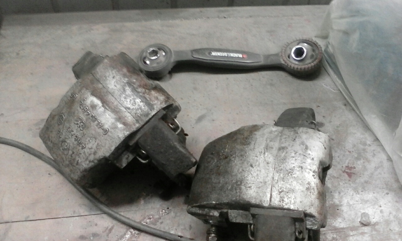

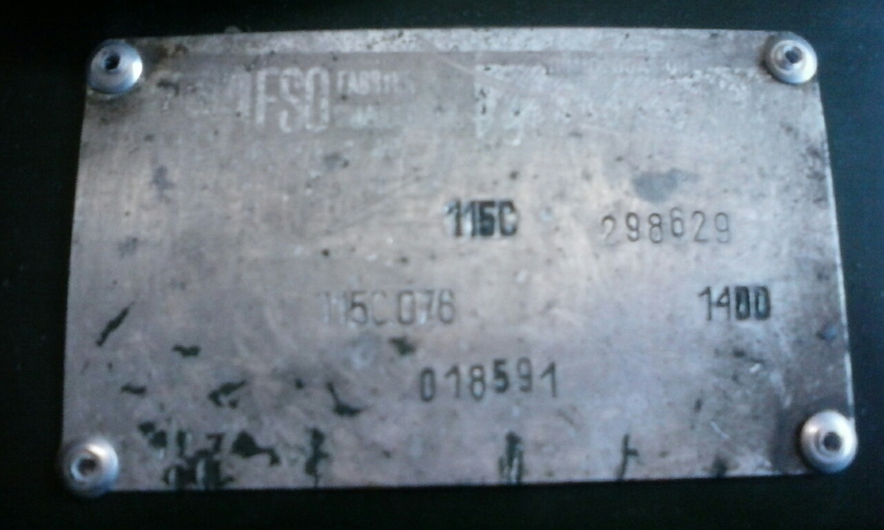

może ktoś z Was rozszyfrować tabliczkę?
zaciski będą nowe, bo nie ma sensu ich regenerować. ktoś w nich zaklepał odpowietrzniki a próby rozwiercenia się nie powiodły. szkoda się tym bawić.
do jutra mam dać znać lakiernikowi na jaki kolor ma pomalować oryginalne felgi i się zastanawiam czy popielaty, czy może w kolorze karoserii albo grafit.
kompler poszerzonych będzie w czarnym połysku.
pola

Komorze brakuje według mnie ocynku, a co było fabrycznie w ocynku ty pomalowałeś na czarno .
Re: Zielony Kant 74 rocznik
Postprzez pola » 29 cze 2015, o 18:31
zdecydowałem się na grafit :D
wiem, że było w ocynku, ale u mnie będzie dominował zielony, czarny i chrom :D myślę, że nie będzie źle :)
