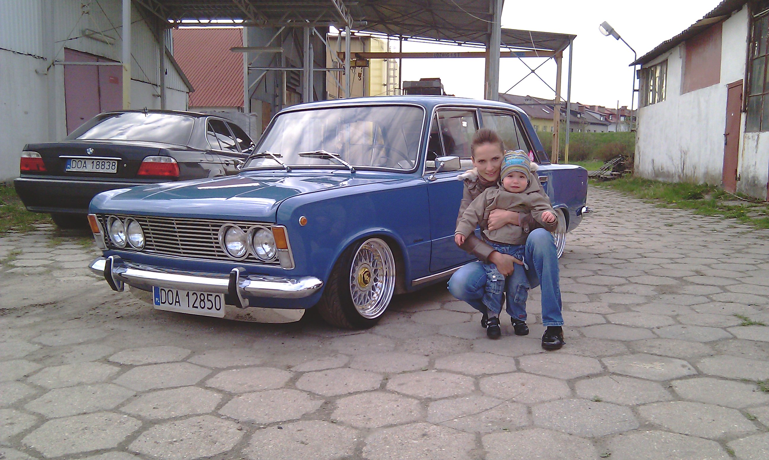

zaczne od tego ze zanim pojawil sie niebieski jezdzilem kremowym MRem ktorego najlepsze elementy powędrowaly do niebieskiego
Przechodzac do sedna
niebieski to rocznik 1974 czyli klasyczna przejsciówka kolor wloskiej policji z 1973 tak wynika z dokumentów
silnik 1300 skrzynia 4 biegowa.
jest to wersja eksportowa przywieziona ze slowacji w 2010 roku gdzie spedzil 36 lat w jednych rekach.
samochod jest w stanie kolekcjonerskim posiada fabryczny lakier i brak widocznych oznak korozji. Stan blacharsko lakierniczy potwierdzony przez konserwatora zabytkow
tak wygladal po zakupie
gdy zawital u mnie przeszedl pierwsze zmiany
a mianowicie kola RSL MOHAG 8 i 9x14 et 5 i 10 z oponami 195/40 14 z kremowego
oraz grill klasyka z lat 1968-73
ogolnym zamyslem bylo postarzenie auta o rok czyli chcialem aby mial wszystkie elementy ktore zawieral klasyk pełna gęba, a które juz rok później nie byly montowane.
zostal takze wstepnie obniżony :)

oglądam te nasze fotki fiatów i cieszę się, że one już tak nie wyglądają jak na 1 zdjęciu :D

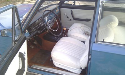

nastepnie zawitala biała tapicerka od kolegi Michała z Czech z pieknego zielonego fiata

nastepnie zaczela sie walka z kolami. Przyszly z niemiec nowe ranty 2,5 cala wiec wymiary kola zmienily sie na 8,5 x 15 et 7
i naciagnely sie opony. Dekielki zostaly pozlocone pasujac do srub, w dekielki zawitaly fabryczne oryginalne znaczki porsche.
Jest to sprawa kontrowersyjna ale kola mialy sie odruzniac i pomomo klasycznej pajeczyny dawac posmak obecnych czasow taki troche mezalians...
nastepnie powstal pomysl zmiany dolnej krawedzi na szersza listwe sciany frontowej wykonanej ze stali nierdzewnej:
wewnatrz takrze udalo sie kilka elementow zmienic tak aby wygladaly na rocznik 73
miedzyinnymi "gitara" zostala wychromowana, zegary srebrne w chrowowanej ramce i dodatkowo wewnatrz, na cyferblacie zawital kolor nadwozia tworzac calosc. Nie moglo zabraknac tez klasycznej " kiery z ringiem " i gałki ze zlotym fordem T w bursztynie
na koncu odświerzylem komore silnika oraz wstawilem filtr powietrza chromowany w stylu amerykańskim :)
do efektu koncowego brakowalo jeszcze odswierzenia lakieru. Z uwagi na jego wiek, nie zdecdydowalem sie na zadne mechaniczne zabiegi. Byl polerowany recznie, wiele razy poszczegolnymi warstwami i specjalistycznymi srodkami Maguaiers w sumie 7 etapów efekt po trzech dniach byl zauwazalny :)

rsl poszly prawie rok temu, cale szczescie ze nadal jezdza na 125p, pamietasz pomaranczowego MRa na zlocie w Jelczu na rslach? to wlasnie moje. Co do dekli to odpada, taki byl zamysl mialo wzbudzac mieszane uczucia. tak pozatym to niebawem bedą do sprzedania te moje BBSy, nowy sezon nowe pomysły :)

Mam pytanie, jak wykonałeś dokładkę z nierdzewki na pas przedni bo super to wygląda, i czym pomalowałeś "gitarę" na desce rozdzielczej, bo mi już odłazi "chrom" i chciałbym to poprawić. Pozatym Twój Fiat jest najlepszy, jedynie biała skóra mi nie pasuje, ale ogólnie nie widziałem piękniejszego klasyka, zreszta do spółki z Rufusem bo on ma majladniejszego MR-a :) pozdrawiam
