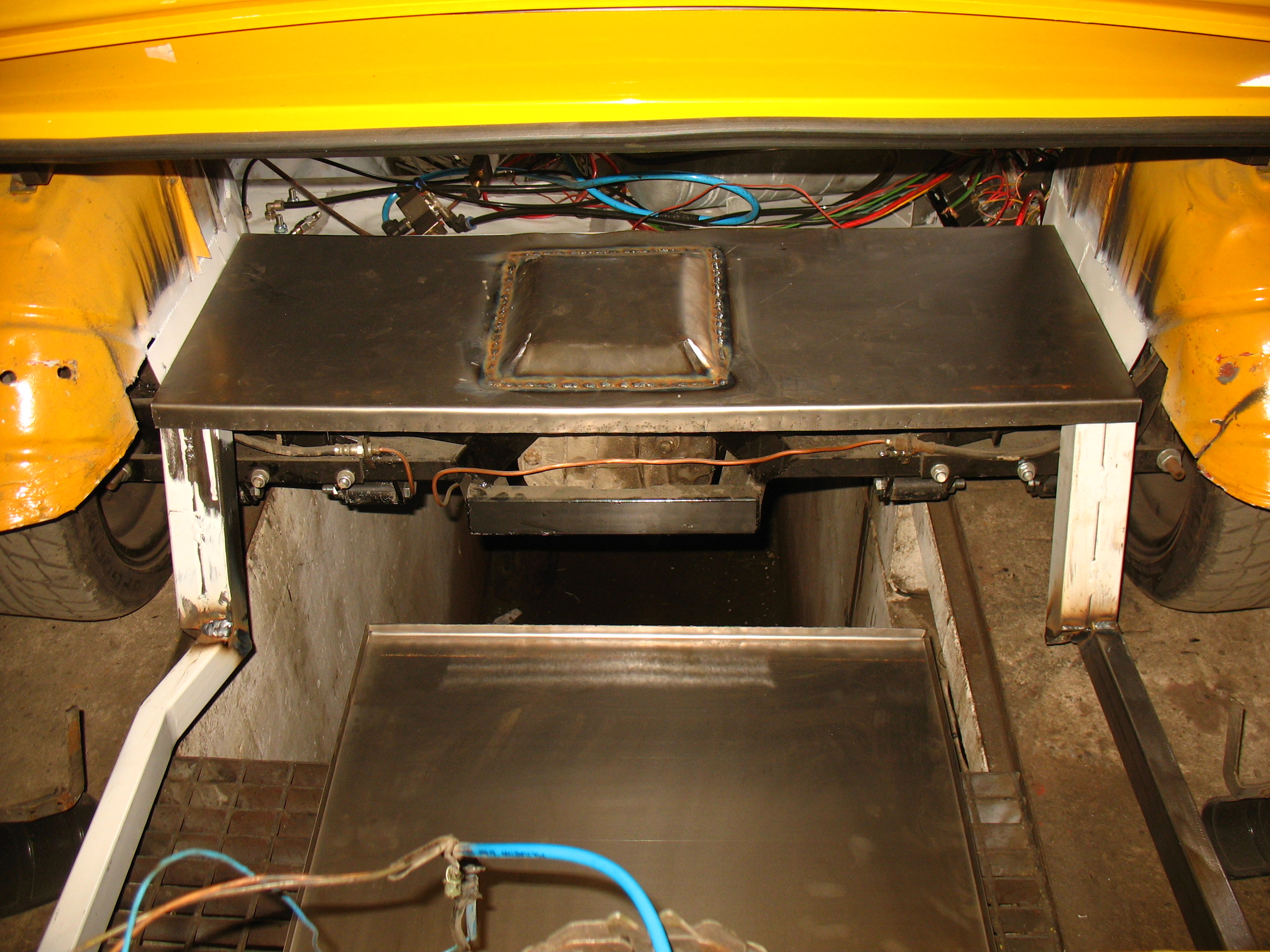

Postprzez ujban » 9 kwi 2014, o 23:33
Z małym poślizgiem ale prace trwaja

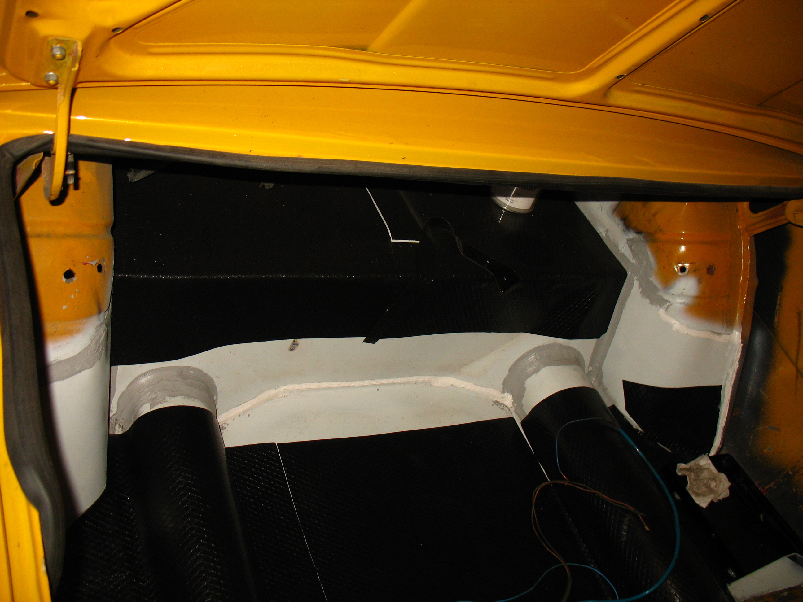

Postprzez ujban » 10 kwi 2014, o 17:56

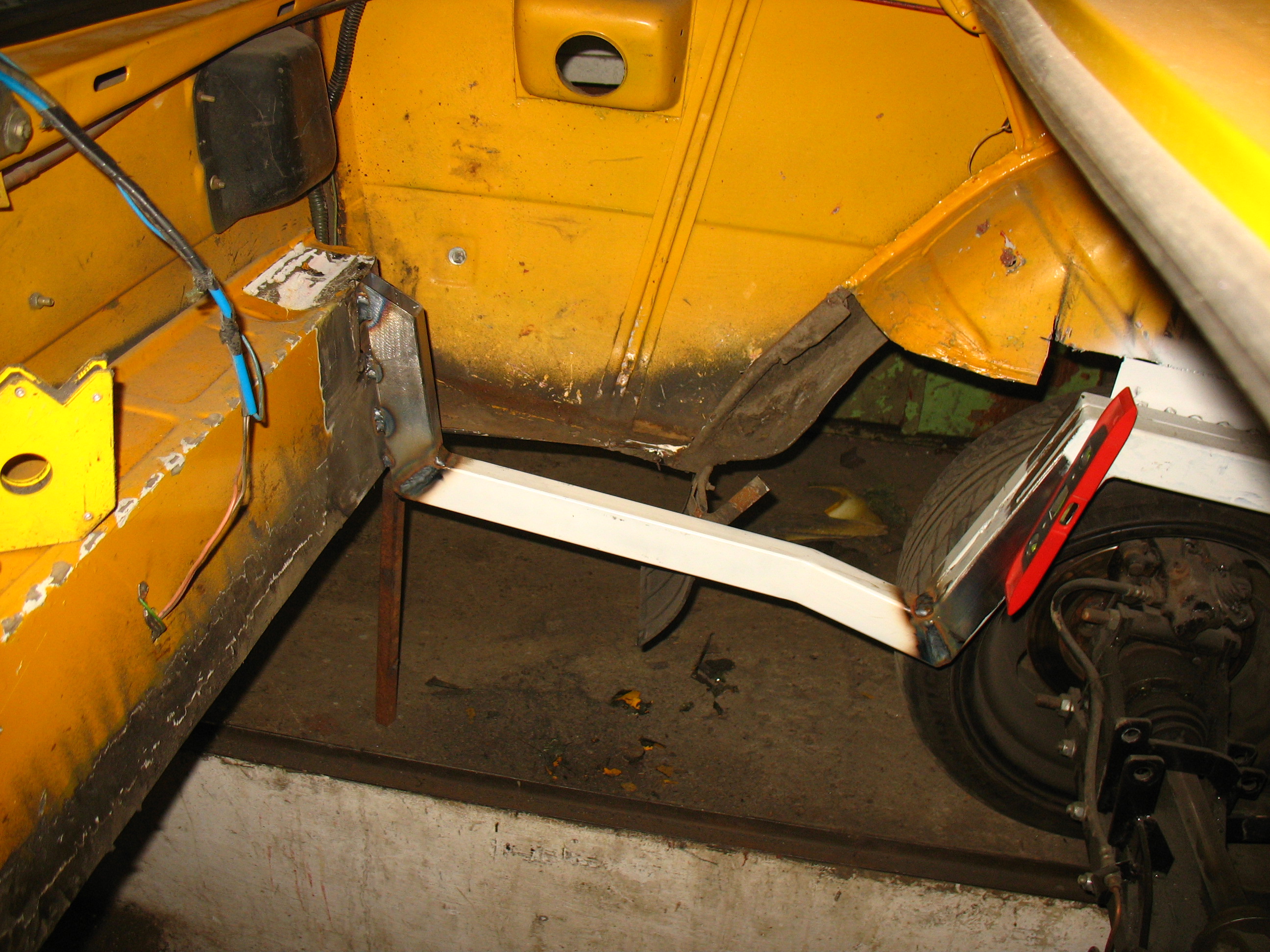

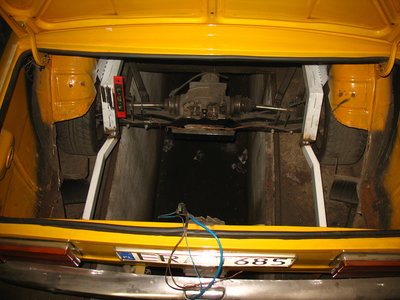

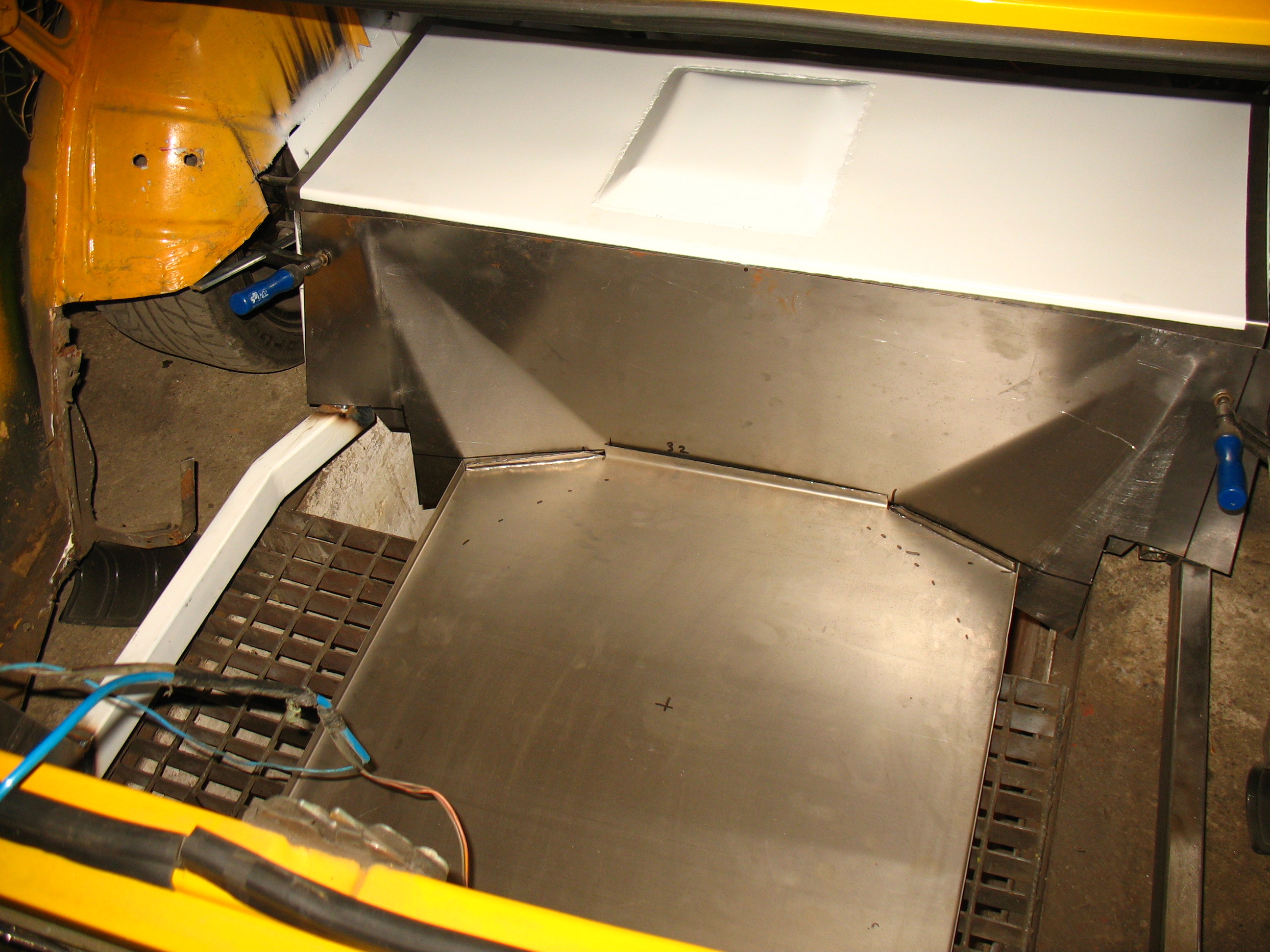

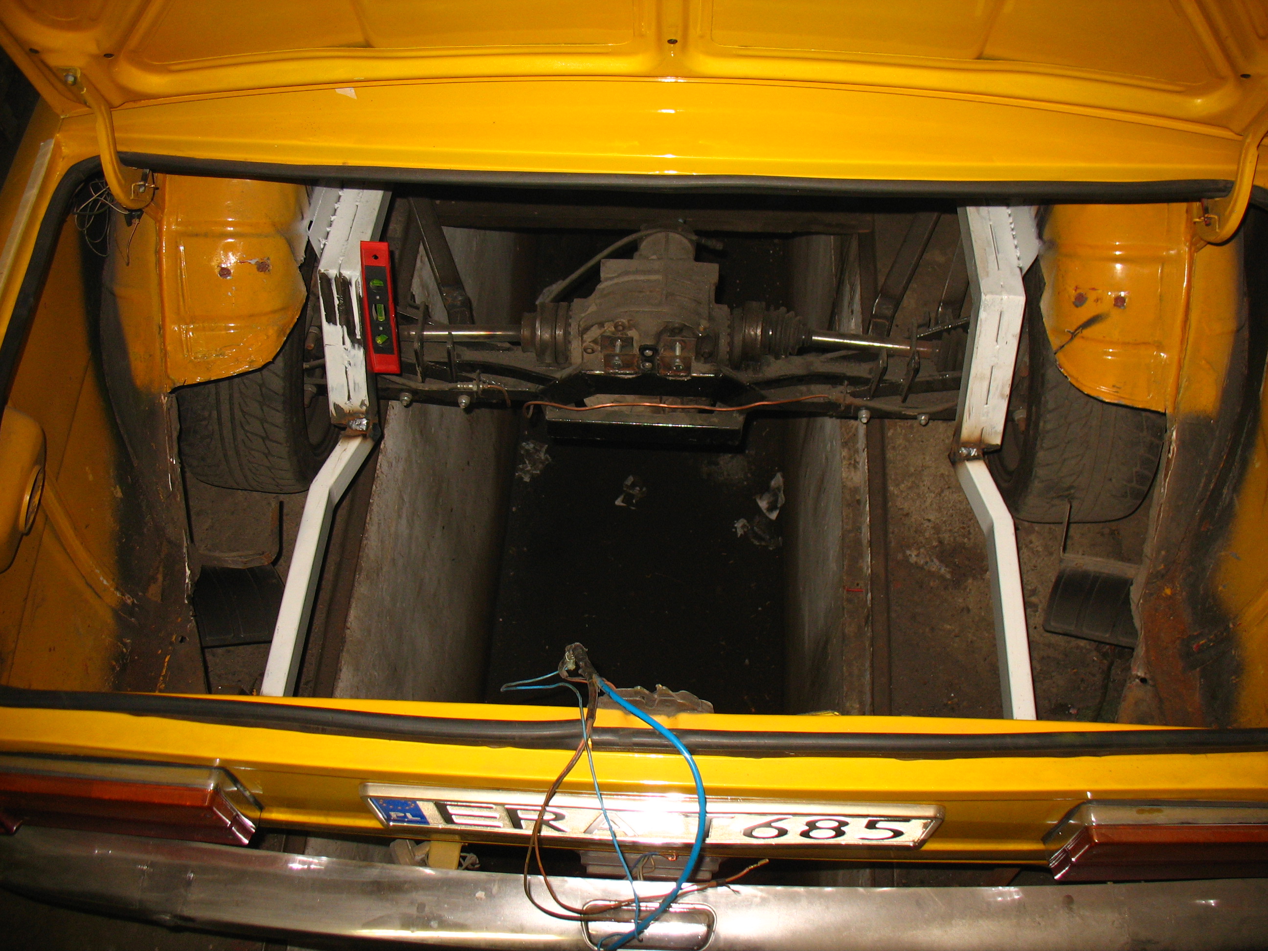

Postprzez OTRO » 10 kwi 2014, o 21:01
Ile litrów mam ten bagażnik ? bo wygląda na 2razy większy . Chyba pożegnasz problem pękających słupków z takimi wzmocnieniami , ja też muszę się zabawić konstruktora i wzmocnić swoją karoserie ale tylko bez takich modyfikacji ;)

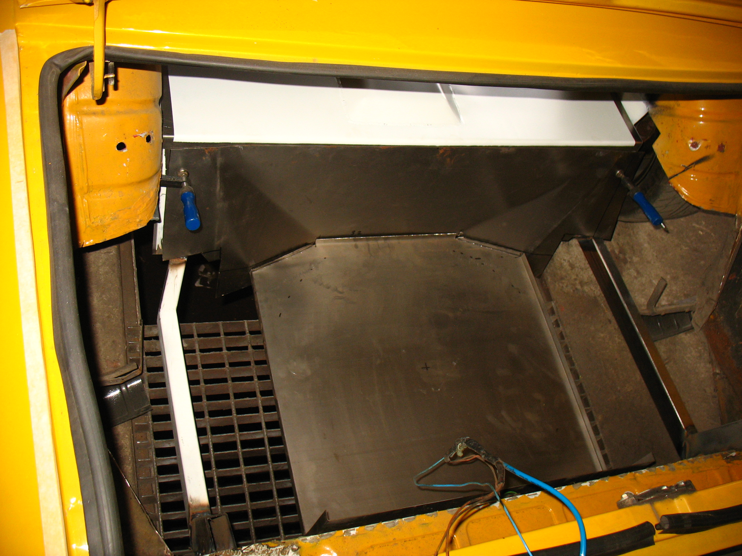

Postprzez ujban » 10 kwi 2014, o 23:28
Podłoga jest 4 cm od ziemi a tam będzie zbiornik lpg, w prawej wnęce akumulator a w lewej zbiornik paliwa robiony na kształt nadkola/błotnika/wzmocnienia tylnego pasa. Zbiornik lpg wyjdzie 9 cm nizej od wzmocnienia pasa a standardowo owy zbiornik wystawał nad podłużnice i wzmocnienie

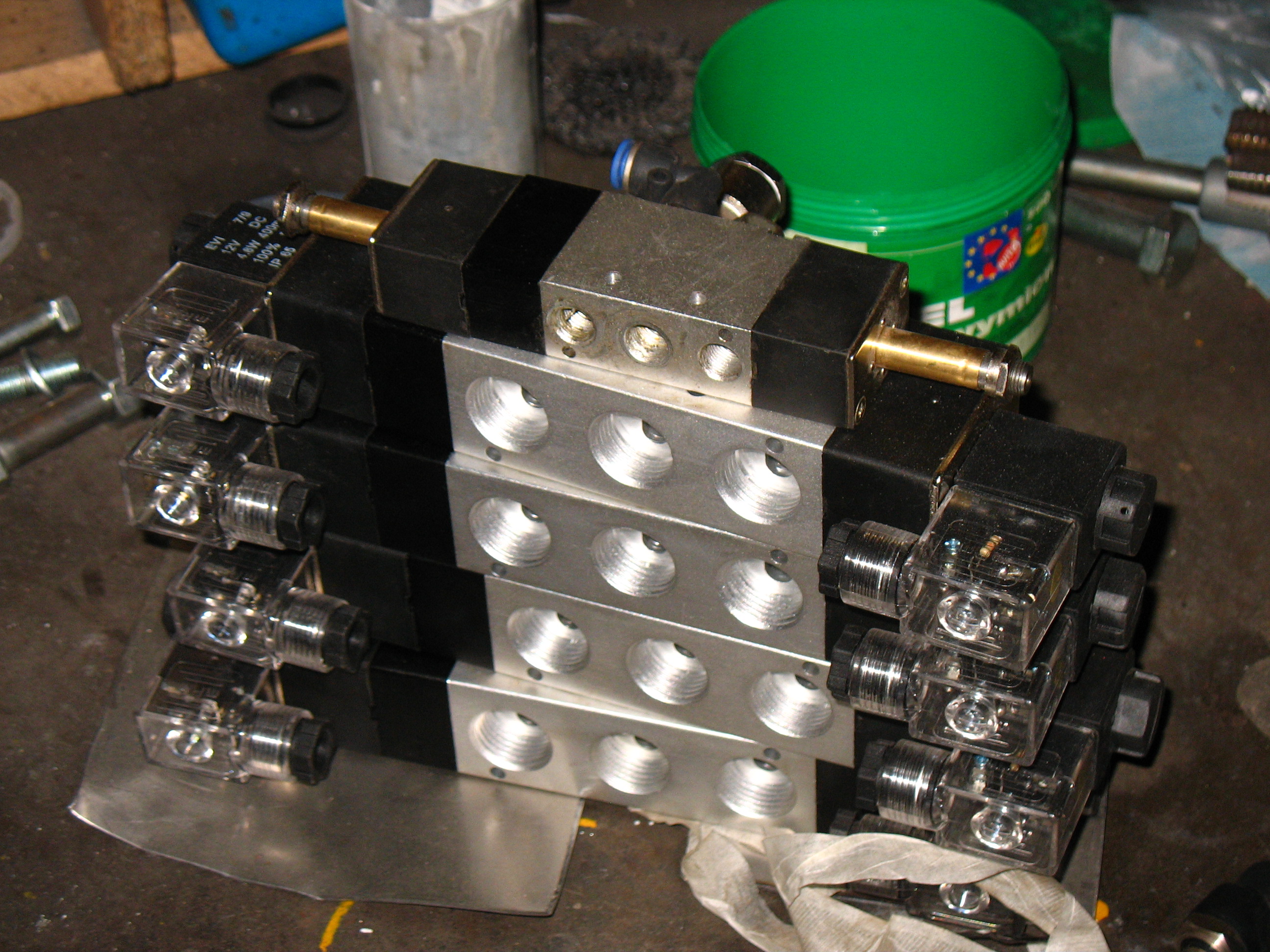

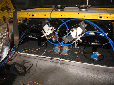

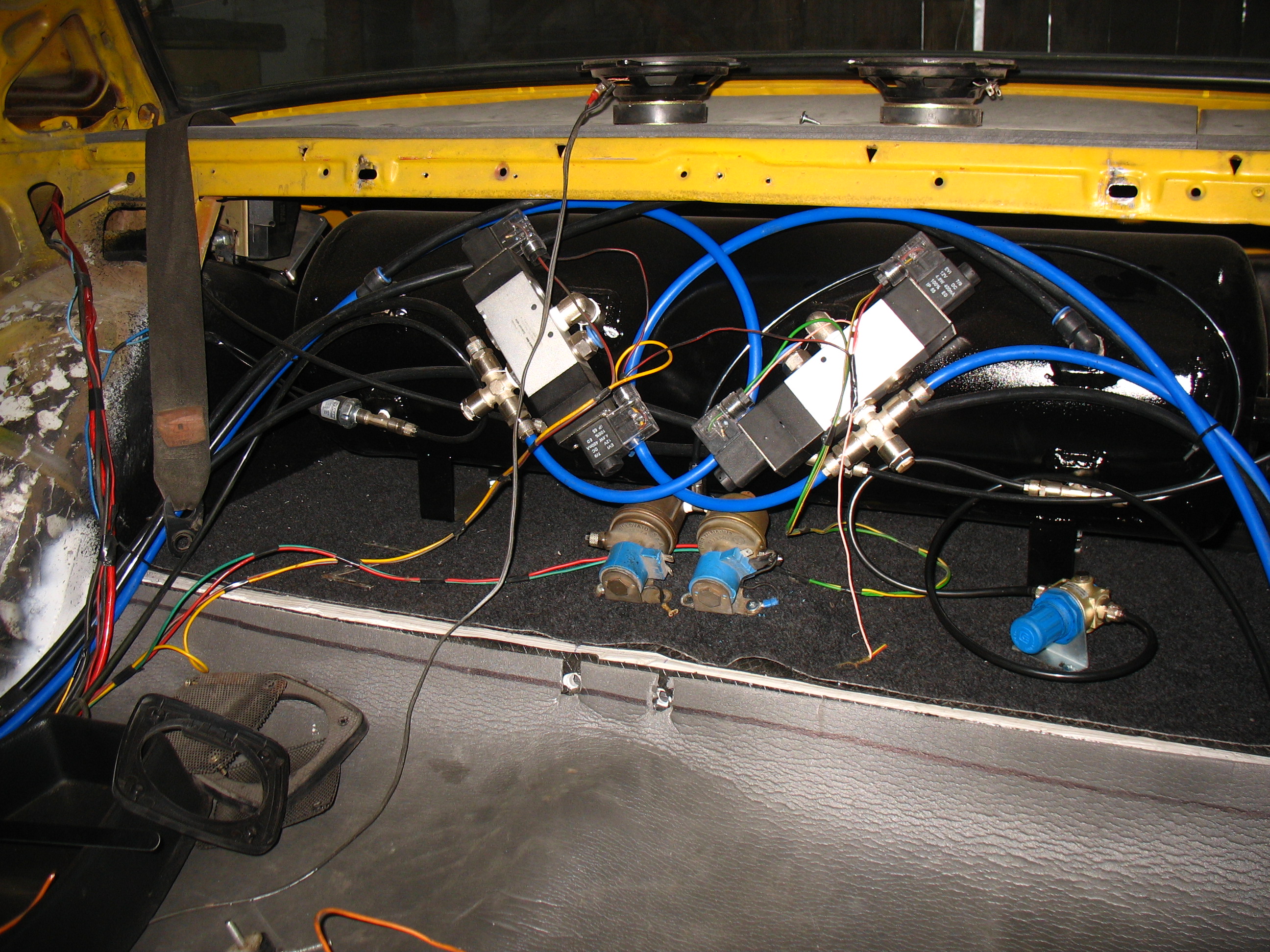

Postprzez ujban » 2 maja 2014, o 19:58
zawory 1/2
wcześniej były 1/8 czyli takie jak ten mały :D
Postprzez klank » 2 maja 2014, o 20:34
Większa przepustowość. Będzie skakał ? :P

Postprzez ujban » 2 maja 2014, o 23:35
Mozliwe chodz na przednią oś idą długie przewody i to moze go troche ograniczyć ale i tak szybko bedzie zawias sie ruszał
Postprzez Lipek » 3 maja 2014, o 13:21
A nie myślałeś, by zawory na przednią oś zamontować z przodu? Ze zbiornika poprowadzić przewód gruby, zrobić rozdzielacz i dopiero zawory. Im mniej powietrza do sprężania, tym będzie sztywniej. A w przewodach jednak sporo go będzie.
Takie rozwiązanie jest już u mnie, bo wcześniej wszystko w bagażniku było.
Postprzez ujban » 3 maja 2014, o 14:05
Myślałem o tym ale zawór (choć nie przymierzałem) może się nie zmieścić miedzy kolumną mcpersona a karoserią, druga sprawa to odpowiednie ustawienie przewodów powietrza aby podczas skrętu w lewo lub prawo oraz na podniesionym i opuszczonym zawieszeniu nigdzie nie ocierały się i nie zaginały

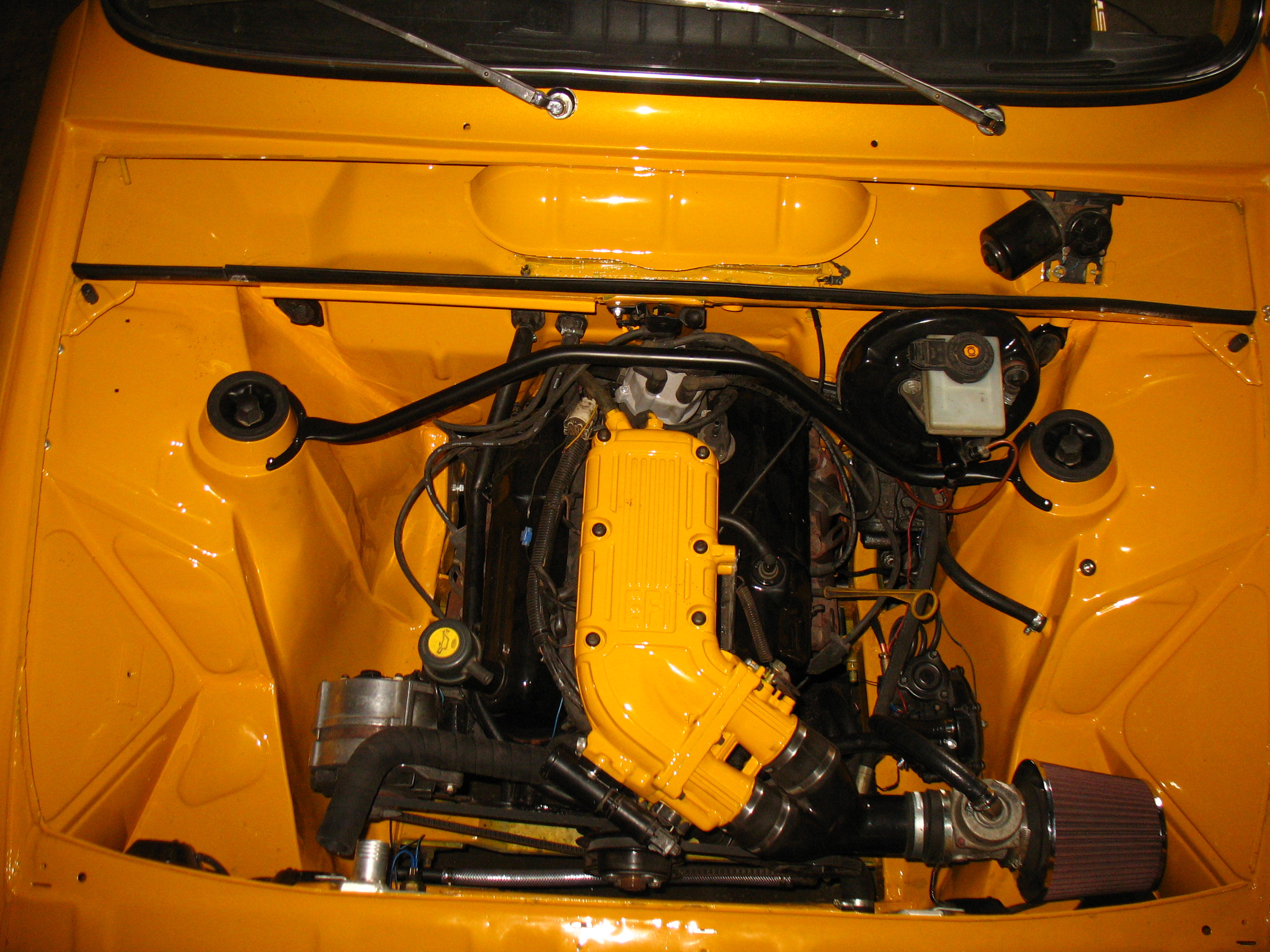

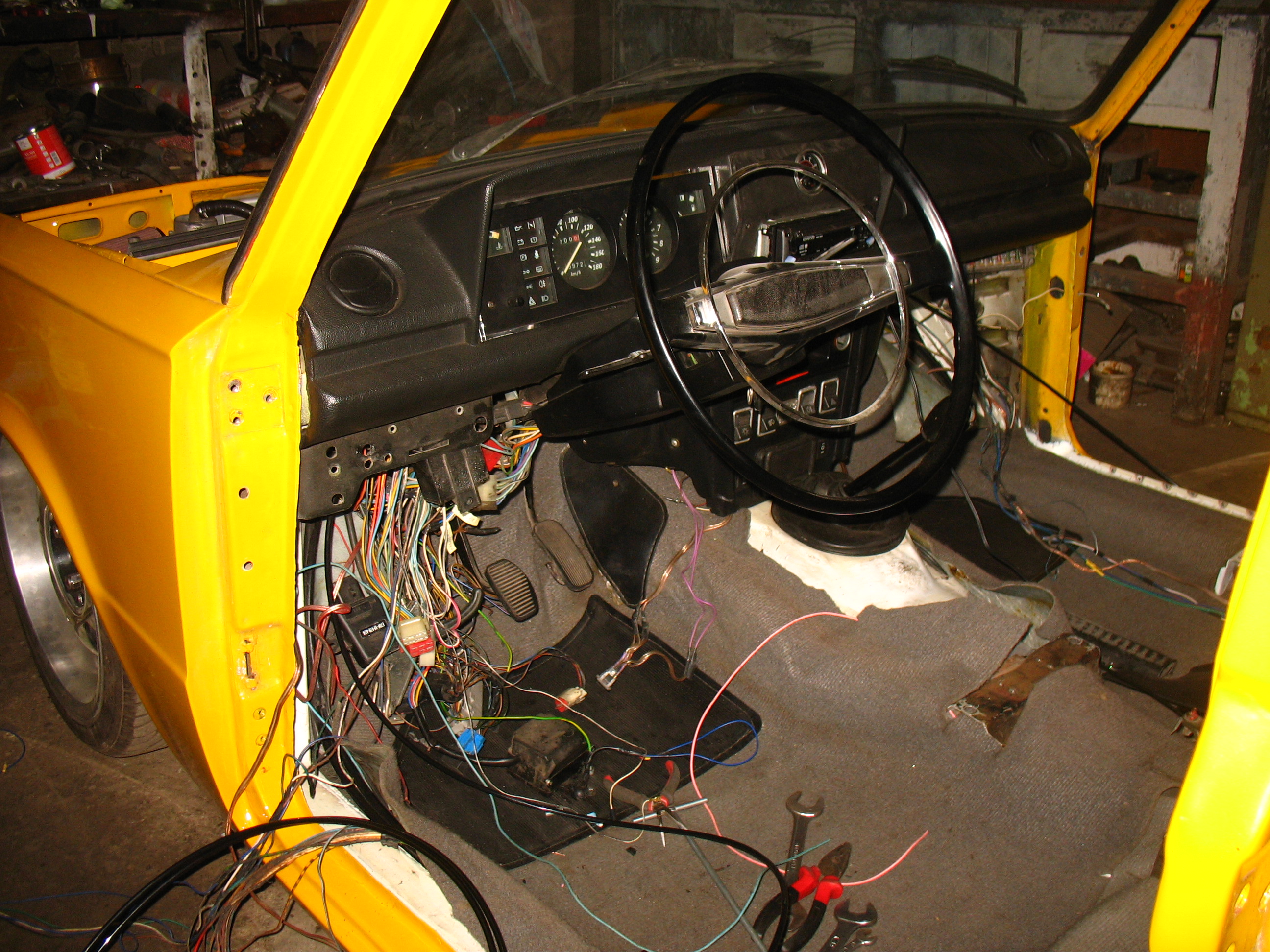

Postprzez ujban » 27 maja 2014, o 18:35
Składanie idzie mozolnie, sporo elementów nie pasuje i trzeba przerabiać lub robić nowe.
Zawory na przednią oś jakoś zmieściłem z przodu ale to już były milimetry, zawory na tył są bezpośrednio do zbiornika a te małe zaworki od lpg mają za zadanie ustawić wysokość pojazdu do jazdy bo na zaworach 1/2 cala nie jest to takie łatwe, wszystko w tekalanie i na skręcanych złączkach.
Silnik jeszcze przed odpaleniem ale w komorze silnika już wszystko jest prócz płynu do chłodnicy
Postprzez Xsenons » 27 maja 2014, o 20:50
Jakie spaghetti z kabli :shock: i ta komora przystosowana pod większą motorownie! :twisted:
Podziwiam twój projekt :!:

Postprzez kuba9449 » 27 maja 2014, o 21:16
Pięknie to wygląda, aż chce się robić :)
Postprzez Lipek » 27 maja 2014, o 21:42
Ciężko mi LPG tutaj zaakceptować, ale znam powody dlaczego jest wiec ok. Poza tym świetna i estetyczna robota. Komora na Mcpersonach wygląda solidnie.
Zastanawia mnie połączenie żeliwnej głowicy, gazu i rozpórki przy samych przewodach. Nie będzie przebicia za dużego? Sam na nowych Motorcraft miałem choinkę w Scorpio 2,9.
Częste mycie benzyną ekstrakcyjną pomagało.
