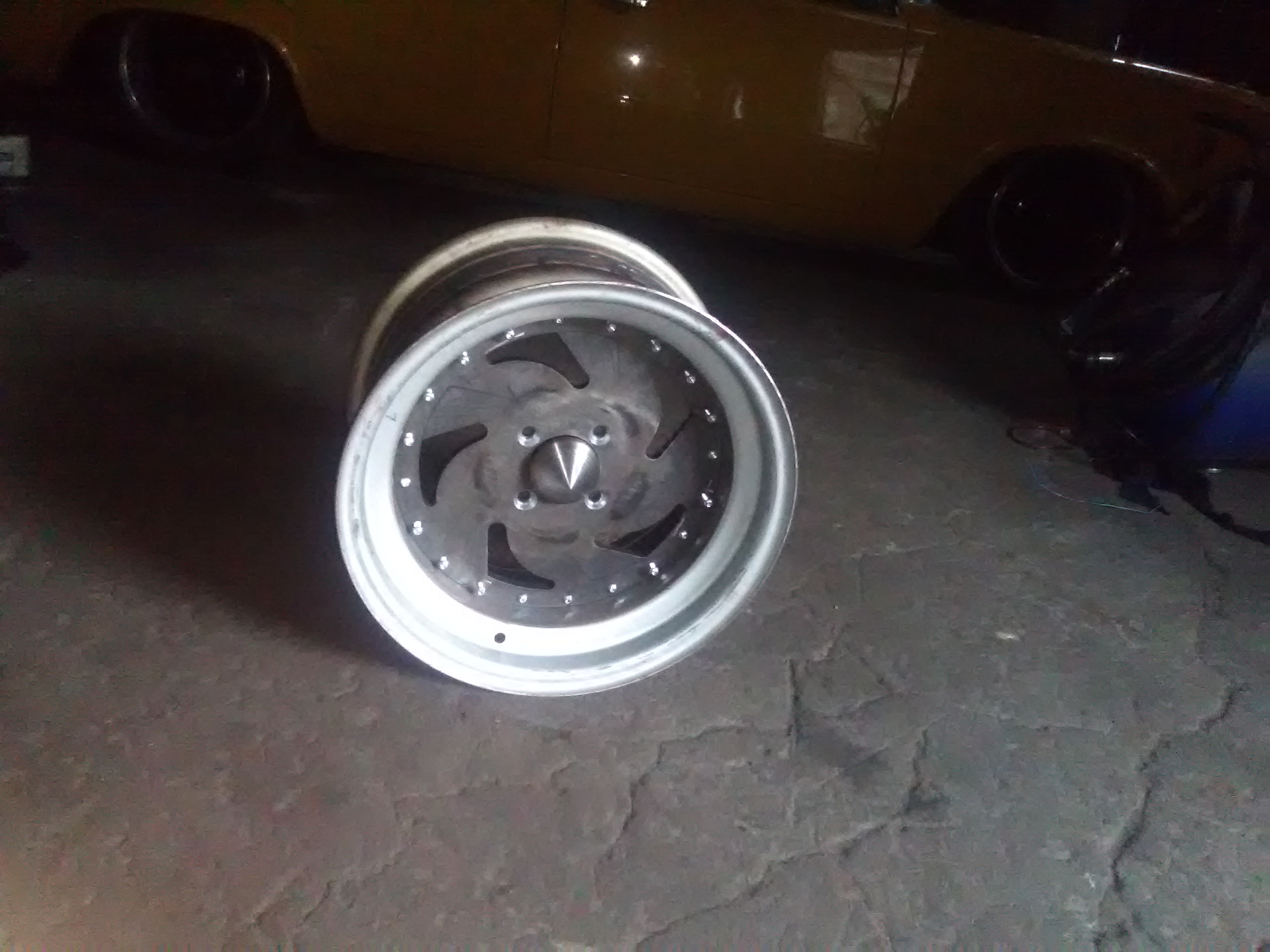

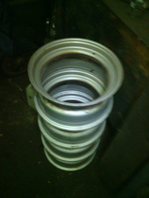

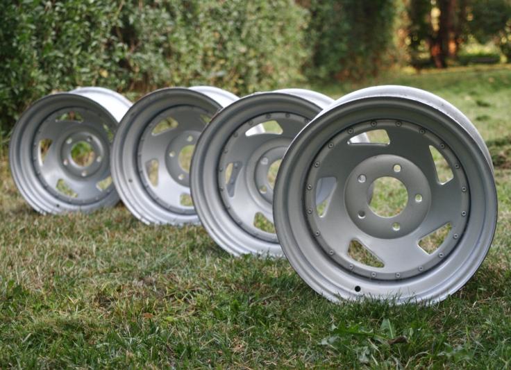

-koło custom, stal 15-7, poszerzona mozliwe że do 8,5-9 cali, rotor wyciety, wspawam pierścien do ktorego przykrecany bedzie zrobiony od nowa rotor z wycietym wzorem, miało być chromowane ale nie ten budżet

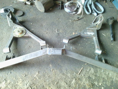

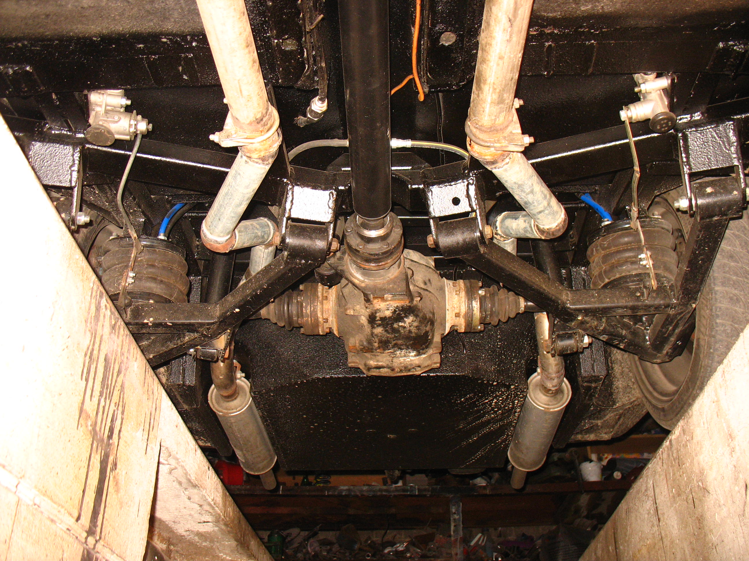

-zawieszenie tył
konstrukcyjnie to samo co opel omega, ford scorpio i jakies beemki, wyspawana belka z mocowaniami ktora trzyma zbierzność i kąty pochylenia koła
-przeniesienie napedu
dyferencjał z bmw e39 przełożenie 3.15

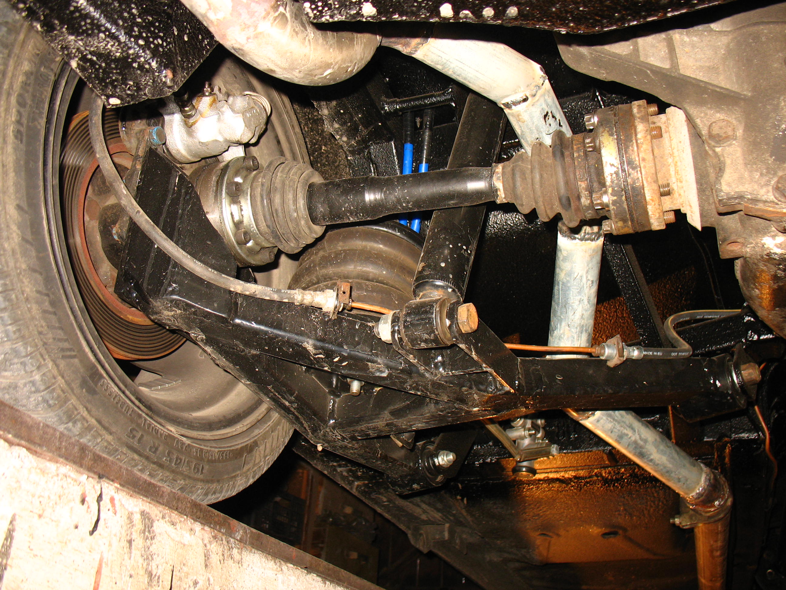

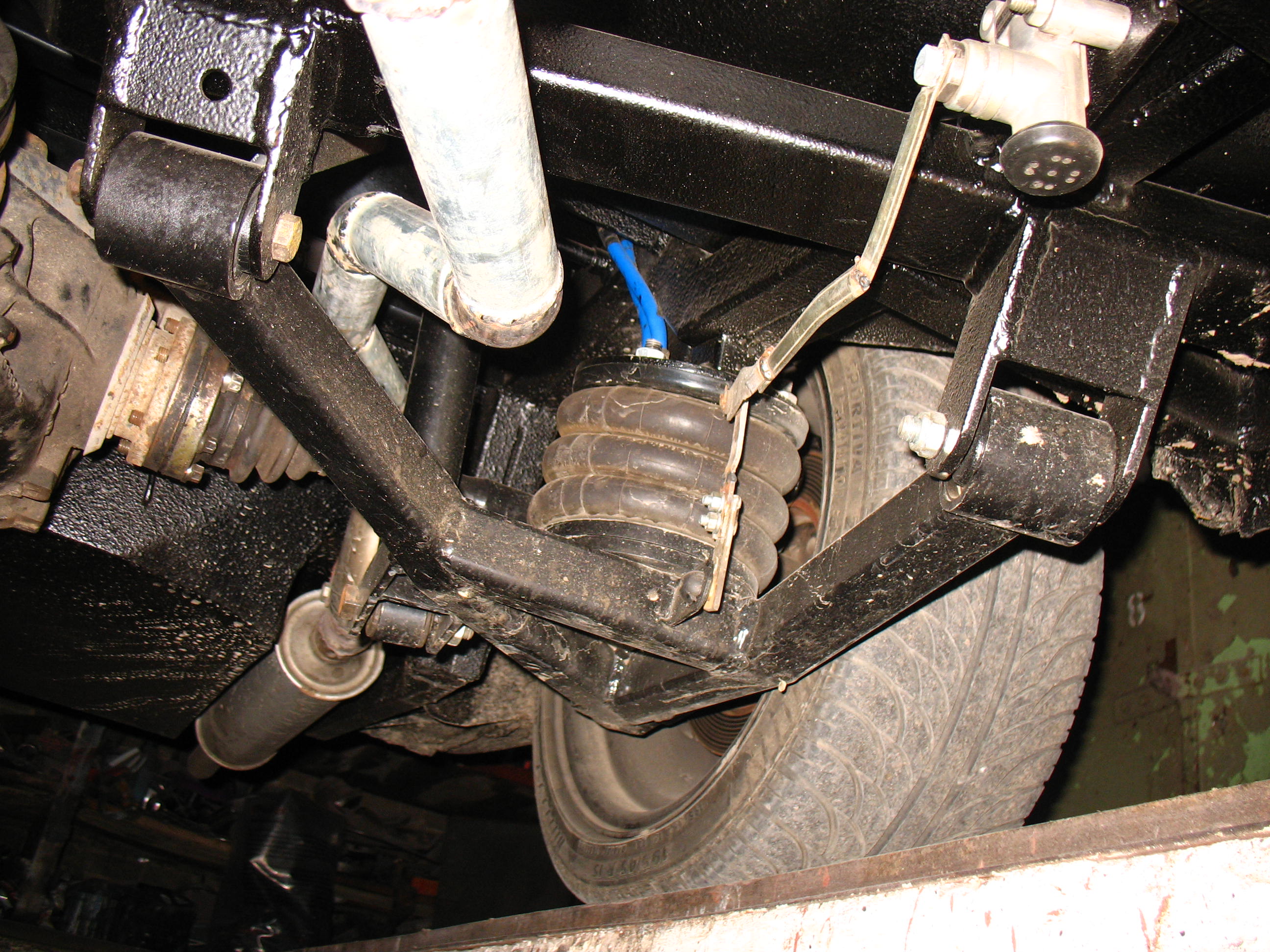

Postprzez ujban » 17 kwi 2016, o 08:25
Zawieszenie niezależne wahacze zamontowane, sprawdzone. Auto po przeglądzie, jeżdzące i palące gumy :)

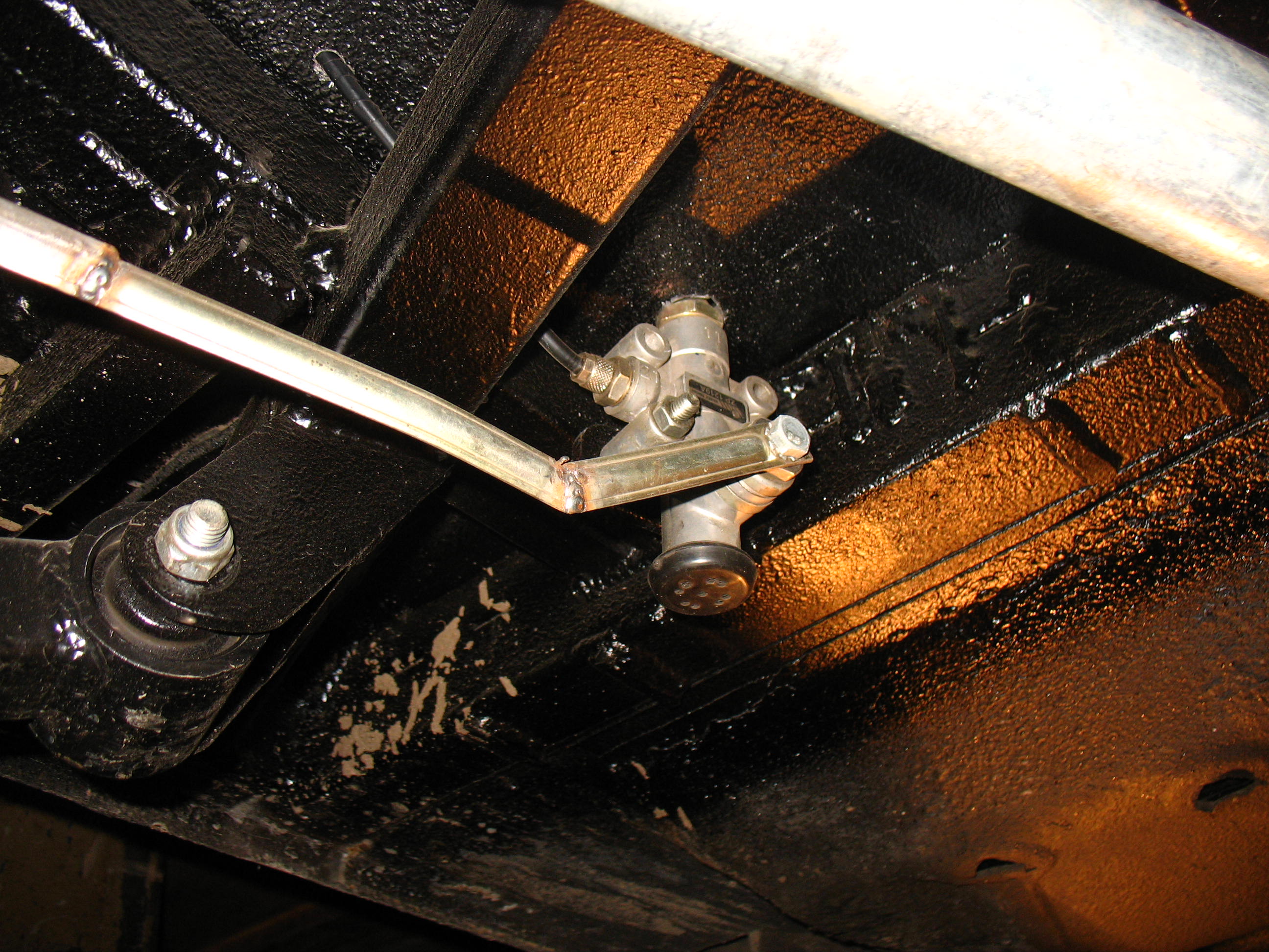

Dołożone zaworki poziomujące, wkrótce beda uruchomione.
Jakość jazdy nieporównywalna, bardzo dobrze tył trzyma się drogi, jestem bardzo zadowolony :)
Koło poszerzone do 8,5 cala, jeszcze prostowanie (po spawaniu), piaskowanie i kolor

Postprzez OTRO » 17 kwi 2016, o 17:31
wał napędowy nie zaczepia tego nowego zawieszenia ?
Postprzez ujban » 17 kwi 2016, o 18:28
Wał nie ale osłona przegubu wału troszke zawadza o rame ale to sie musi dotrzeć :D
po za tym dyferencjał jest zamocowany do karoserii, wiec tylko wahacze pracują w zawieszeniu (taka redukcja masy nieresorowanej)

Postprzez ujban » 19 kwi 2016, o 08:19
Najbardziej jestem zadowolony z jakości jazdy na tym zawieszeniu.
Normalnie most na resorach żyje własnym życiem, czuć to gdy wchodzi się w zakręt nieco szybciej niż pozwalają przepisy ruchu drogowego.
Porównanie dobrze mi znana droga do narzeczonej, zakręt 70` predkość utraty przyczepności na sztywnym moście 80km/h, ten sam zakret zawias na wahaczach 110km/h (przyczepność z zapasem)

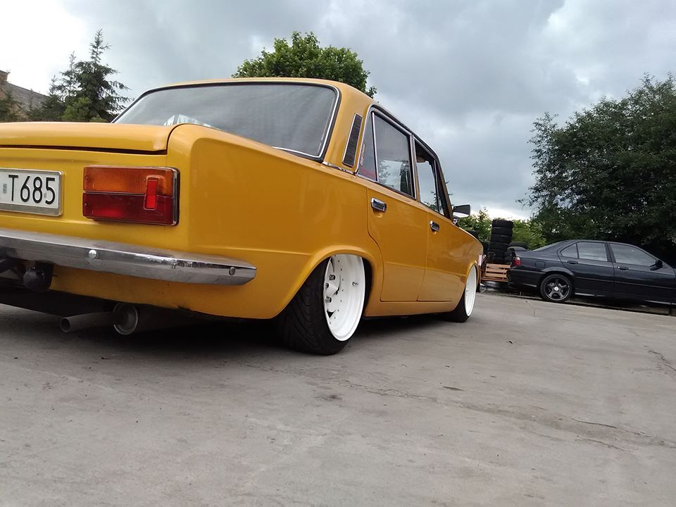

Postprzez ujban » 15 cze 2016, o 08:21
Jest koło :)
Postprzez klank » 15 cze 2016, o 19:57
Ale sztos :o pięknie wygląda 8-)
