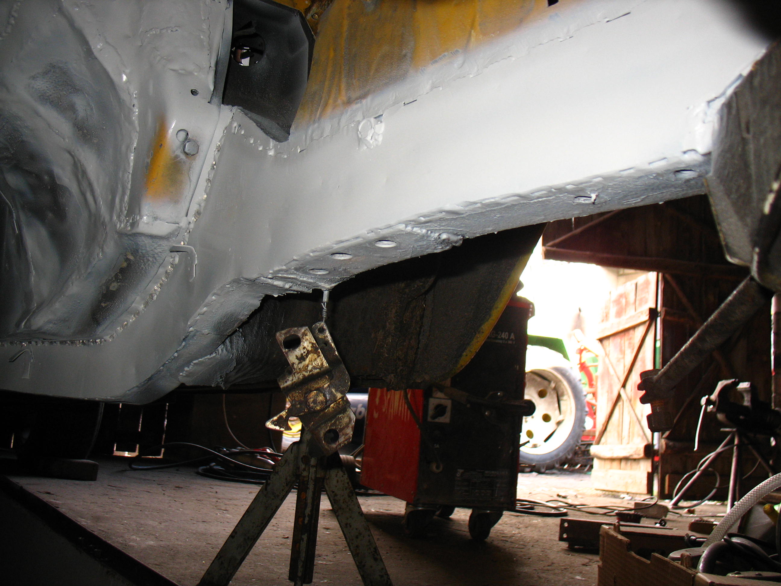

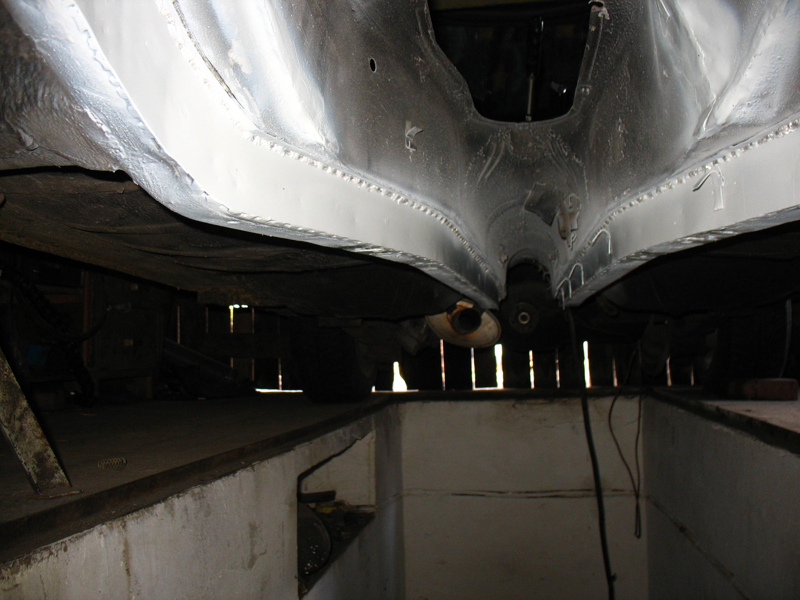

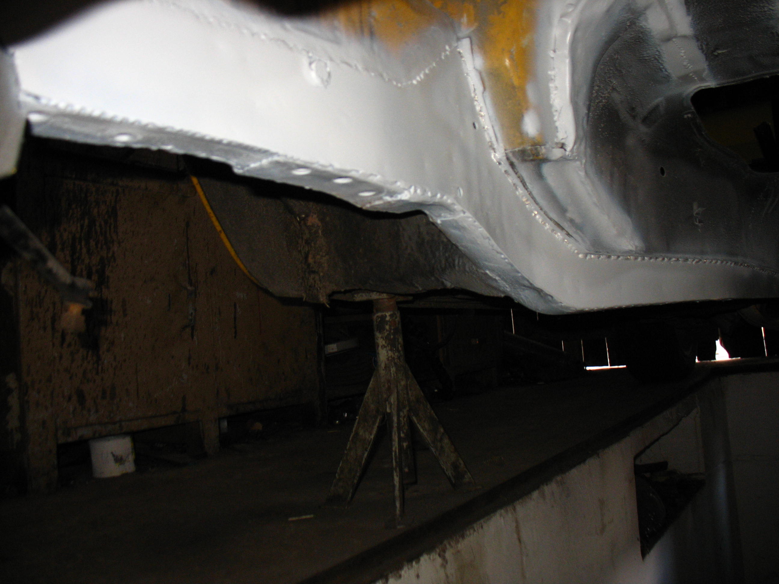

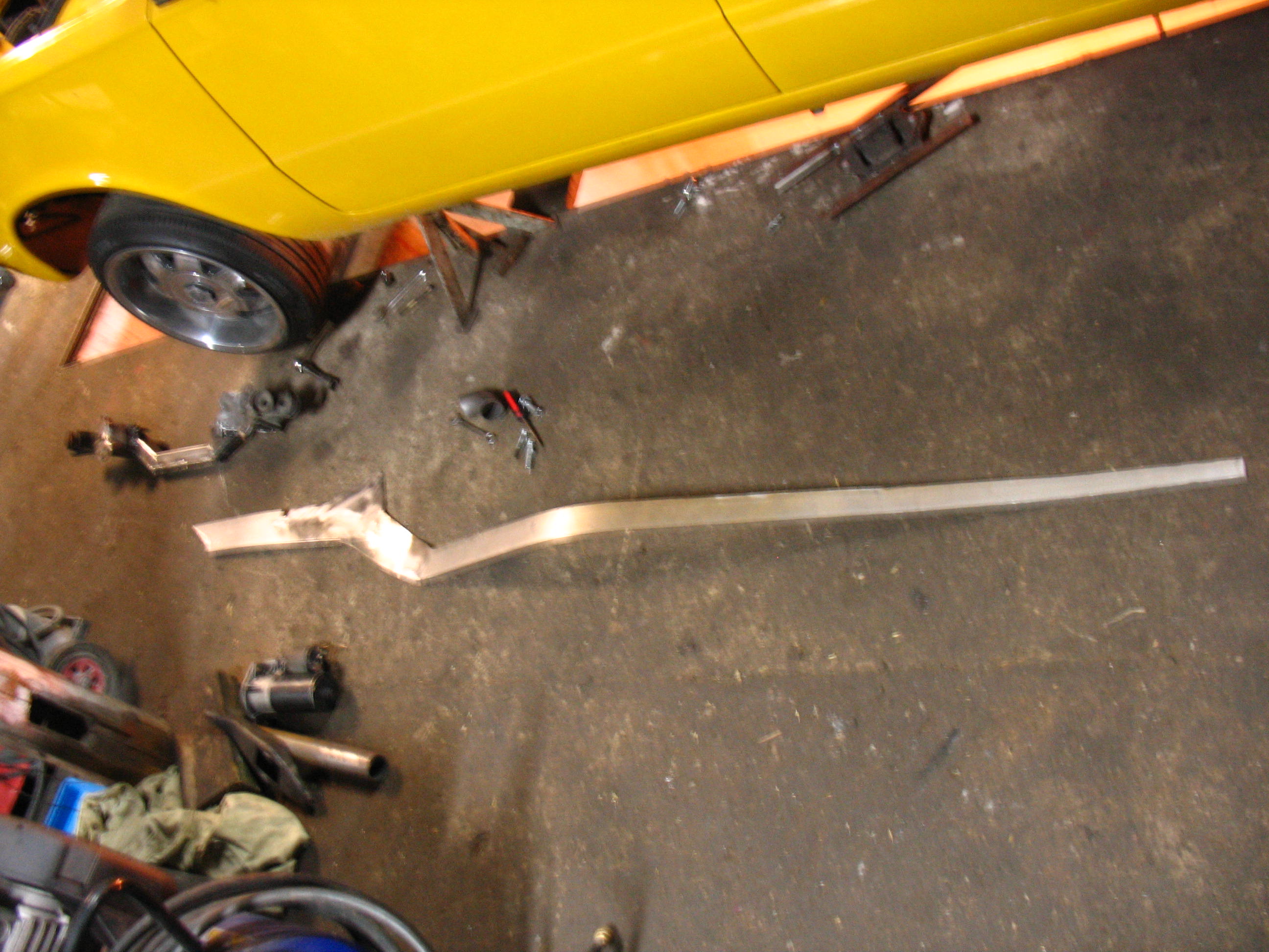

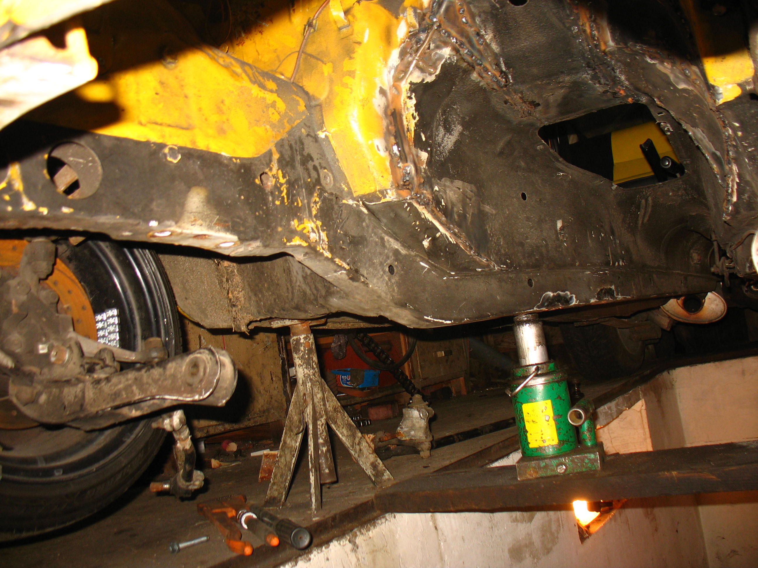

Usztywnianie karoserii, narazie tylko podłużnice.
Wkrótce wzmocnienia od słupków poprzez kielich sprężyny aż do przedniego mocowania wahacza

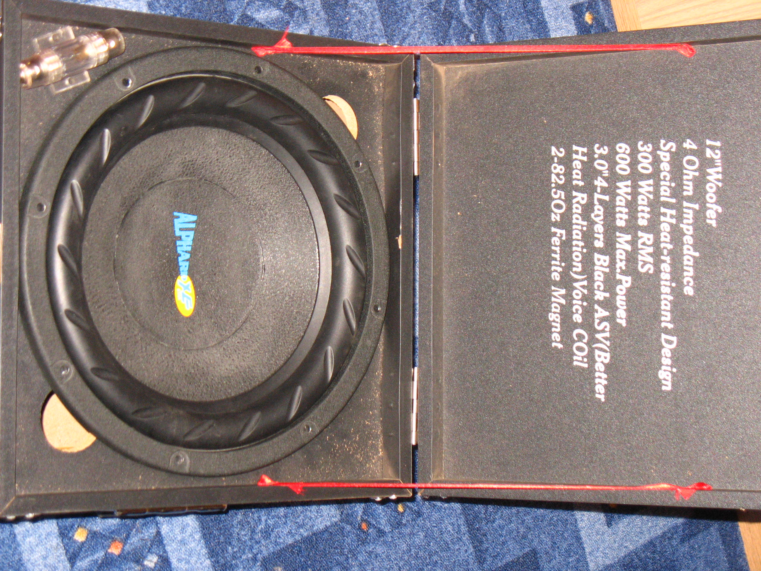

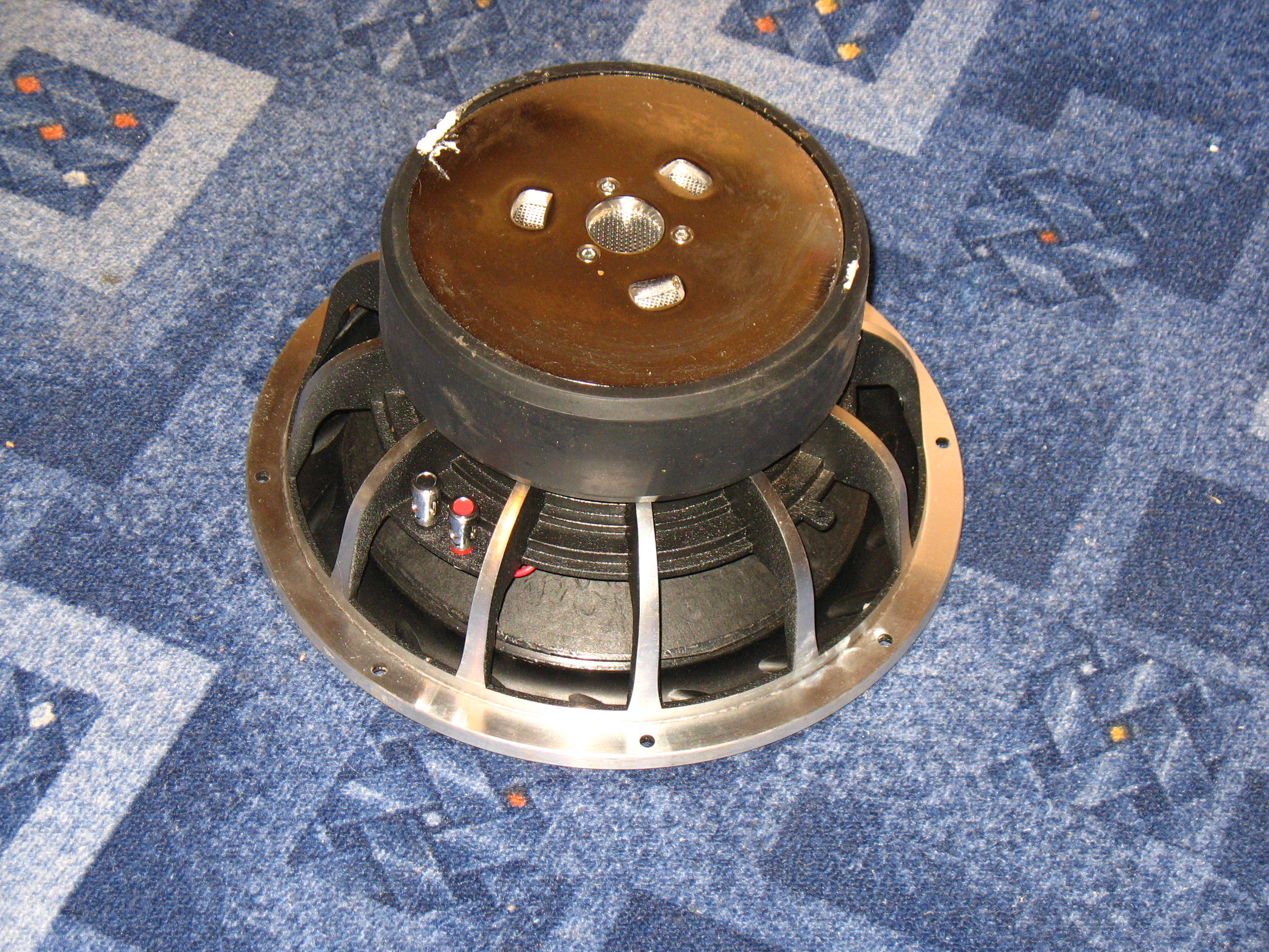

Kupiłem dzisiaj od kolegi takie oto wiadro :lol:
Będzie zamontowany magnesem na zewnątrz :twisted:
Postprzez brzydki » 19 mar 2012, o 22:12
Rozmiar już sam mówi za siebie. Będzie Piekło :twisted:

fajny glosnik mialem takiego alpharda, tani glosnik ale robi robote :) dobrze zrob skrzynie, najlepiej z reflexem potrafi dmuchnac :)

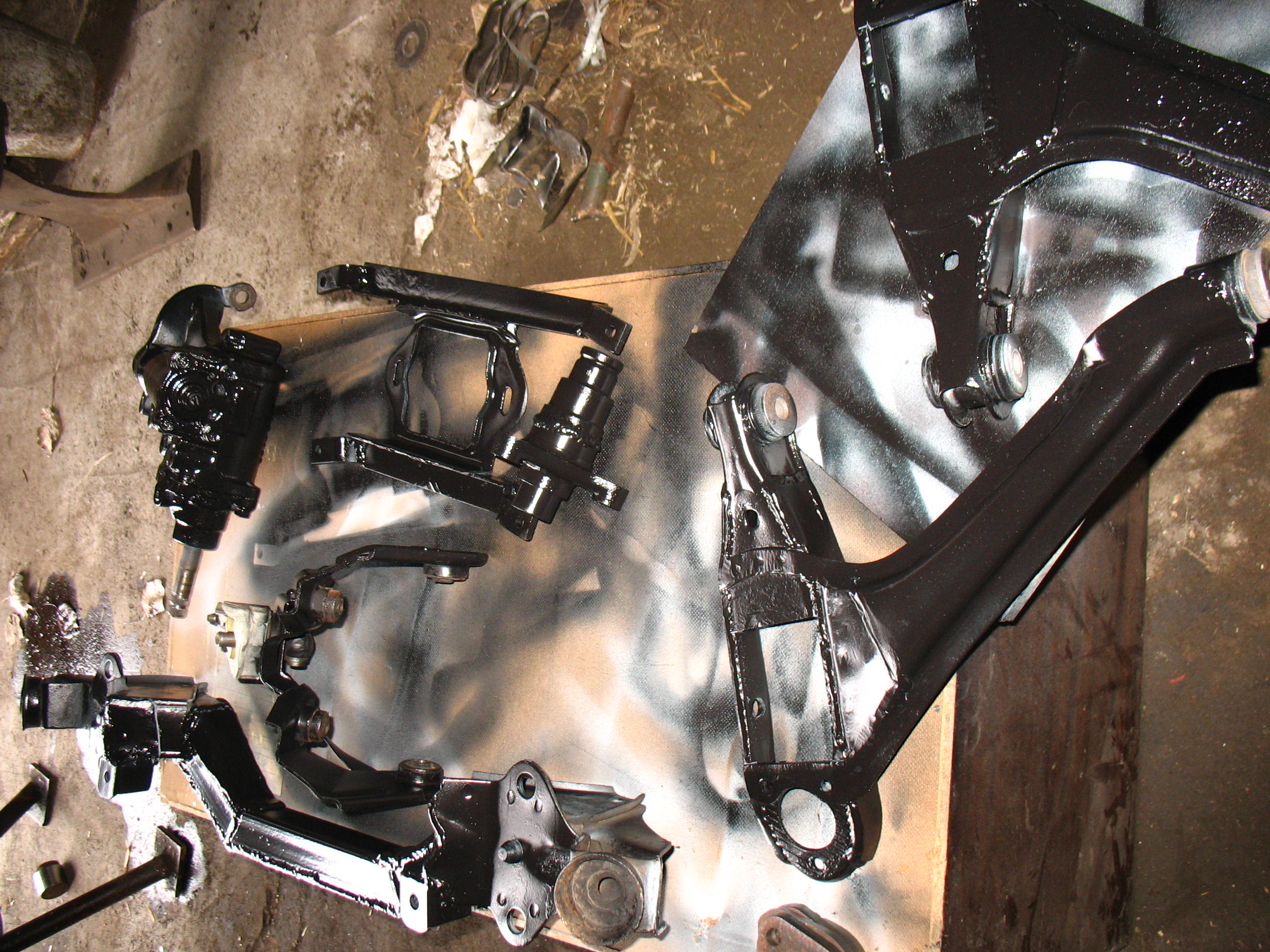

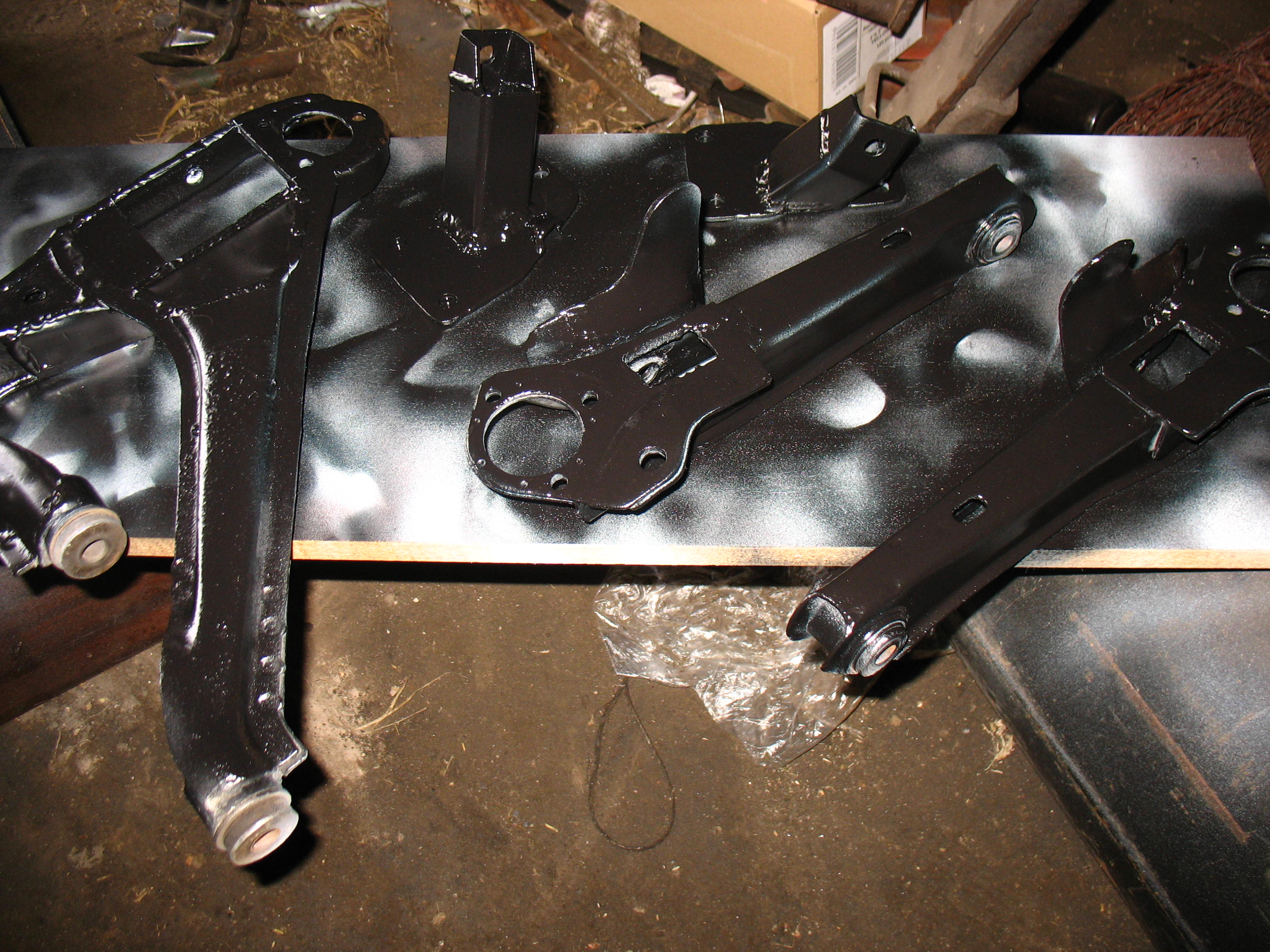

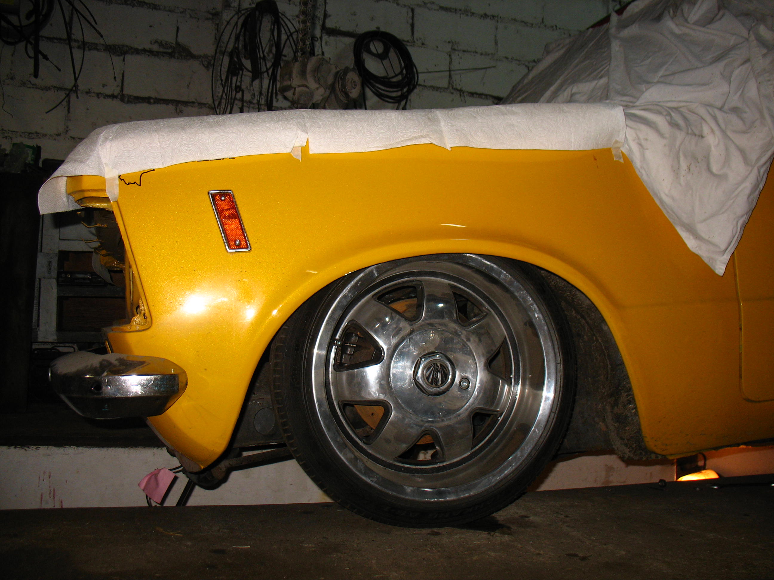

Jakieś nowe foto

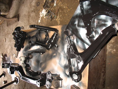

A tu pomodzone wahacze tak aby po opuszczeniu usiadł na wahaczach ale o tym się dowiem jak je zamontuje :)
Wszystko pomalowane epoksydem i czarnym akrylem

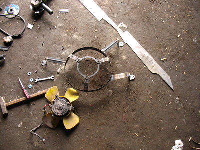

Oraz w trakcie malowania mocowanie wentylatora który będzie zamontowany między chłodnicą a przednim pasem
wentylator oraz jego uchwyt będzie czarny z tego względu aby był jak najmniej widoczny zza grila :)

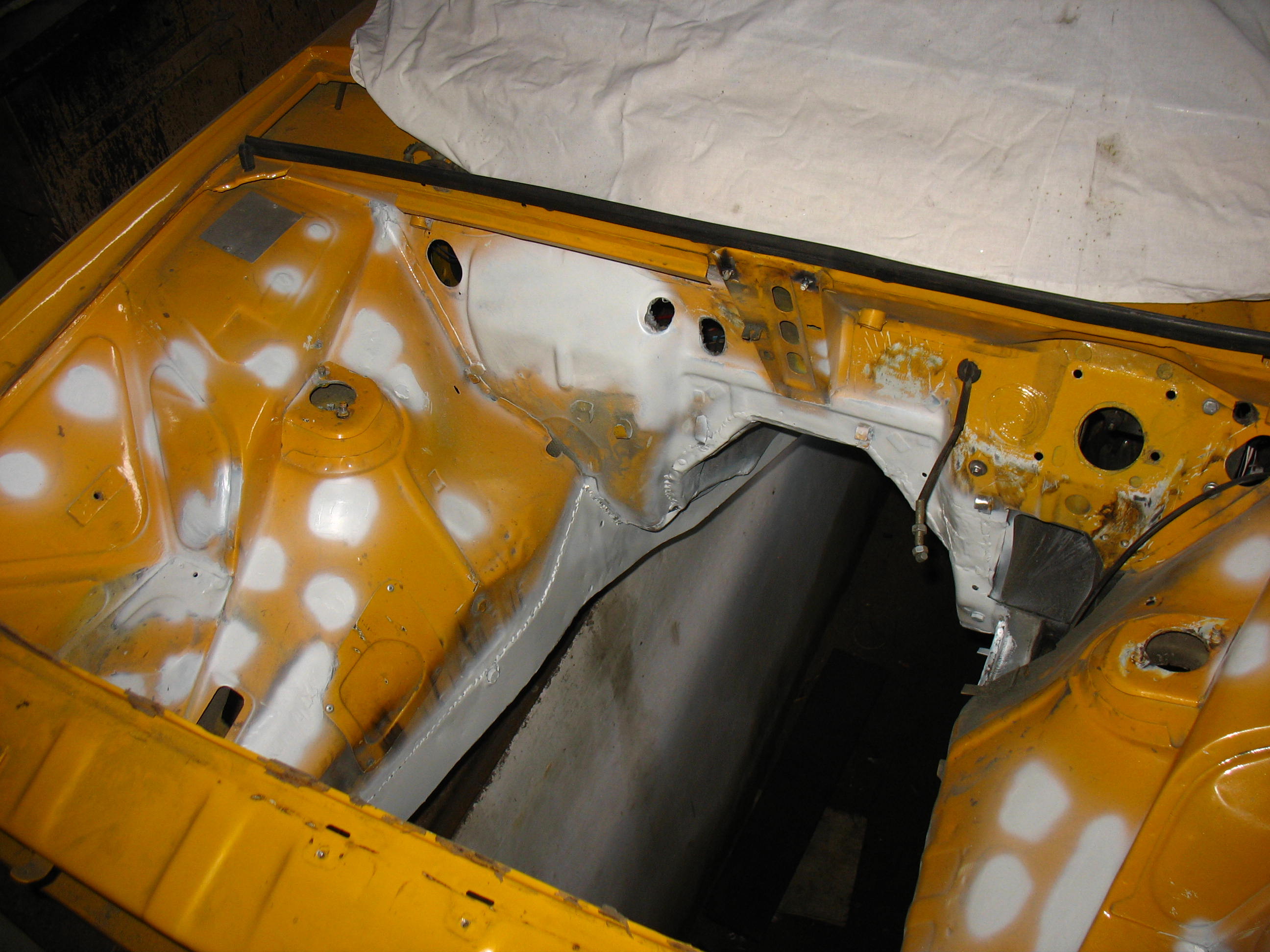

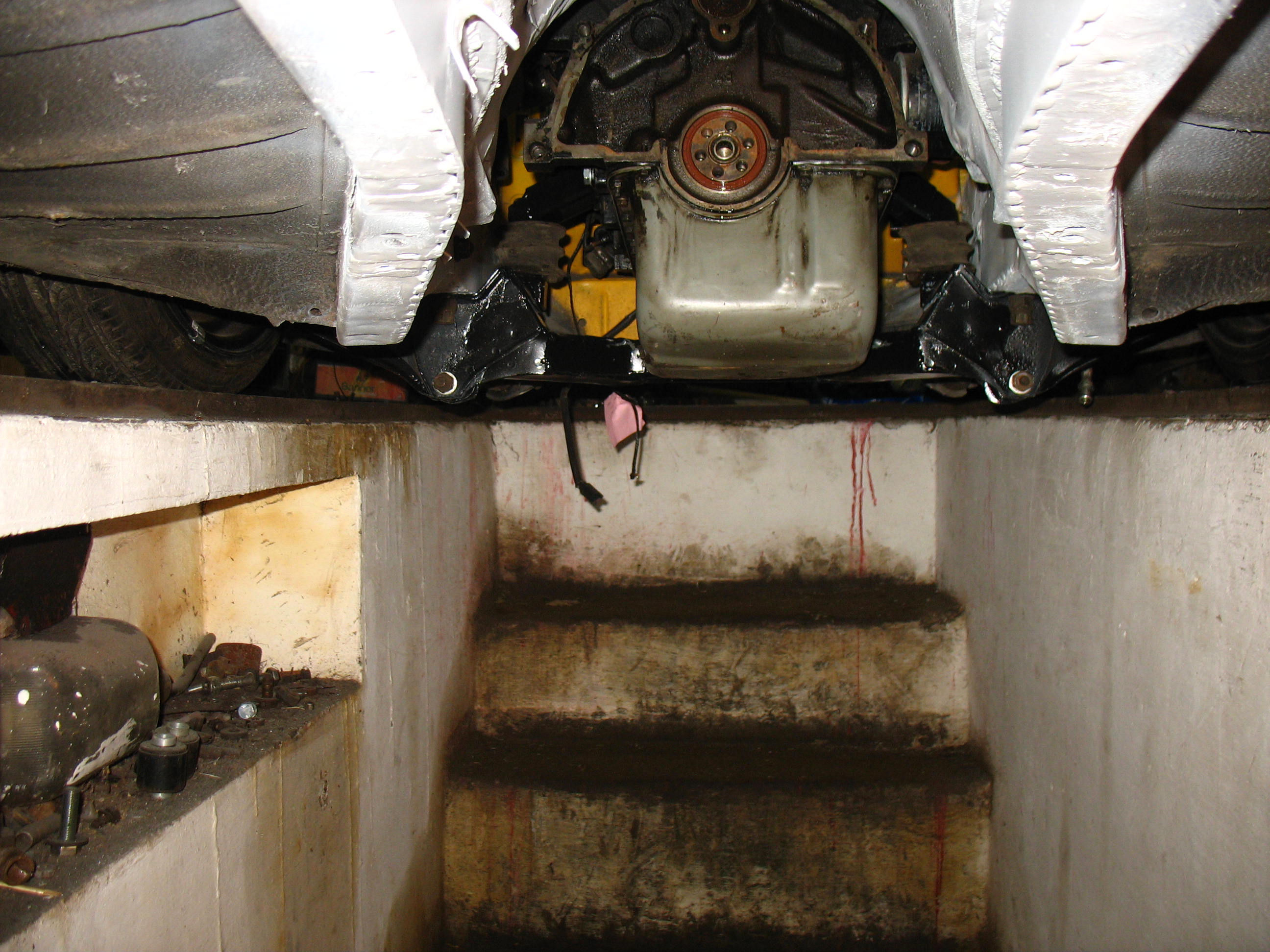

Postprzez ujban » 31 mar 2012, o 22:42
Czy taka gleba moze byc?
Tylko jest mały problem, wahacze troszkę weszły w kanał :lol:
Postprzez Komoda » 31 mar 2012, o 23:00
Ujban, ujdzie w tłoku :D nie no nieźle :D widzę praca idzie ciągle do przodu :)
