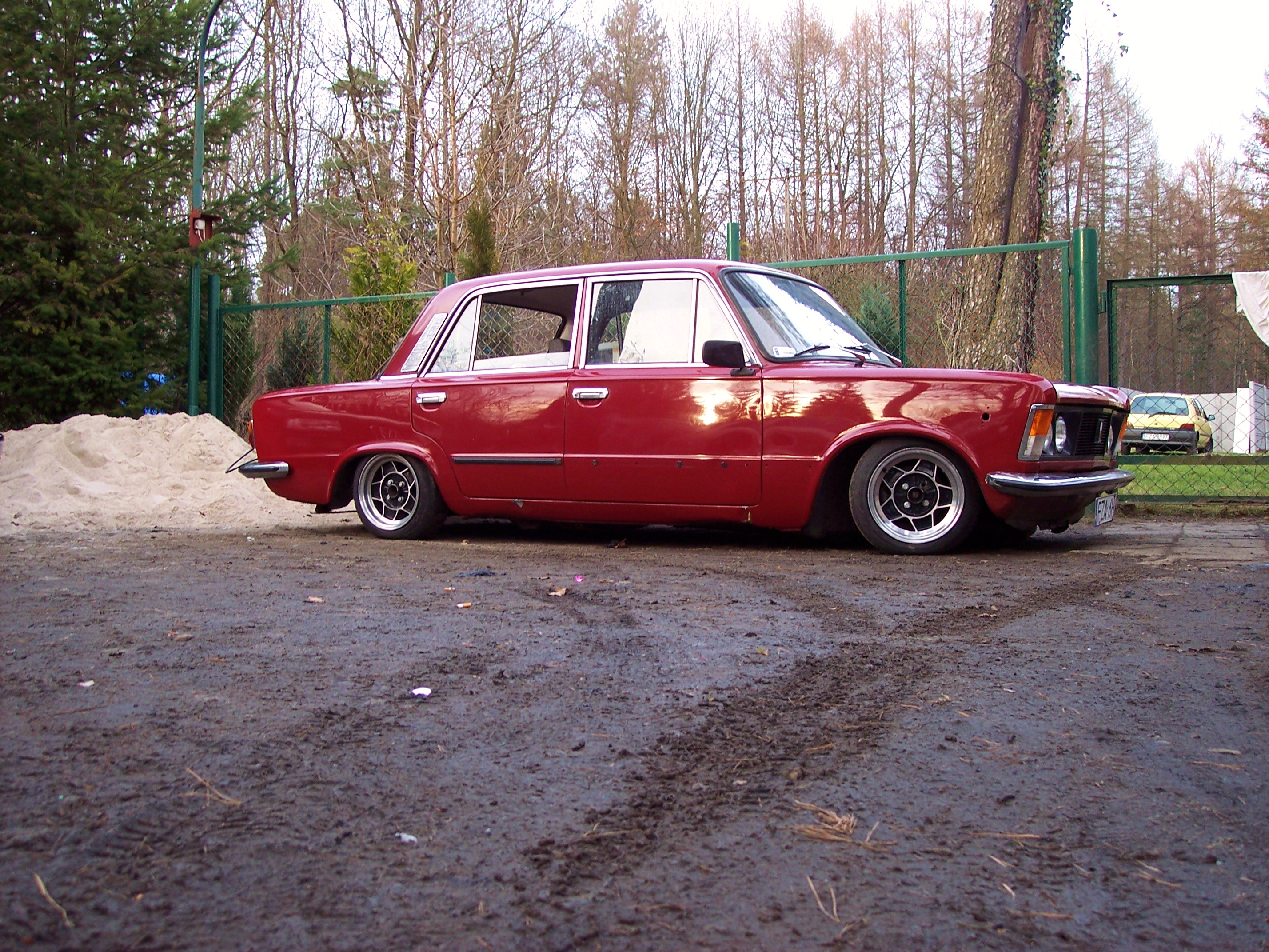

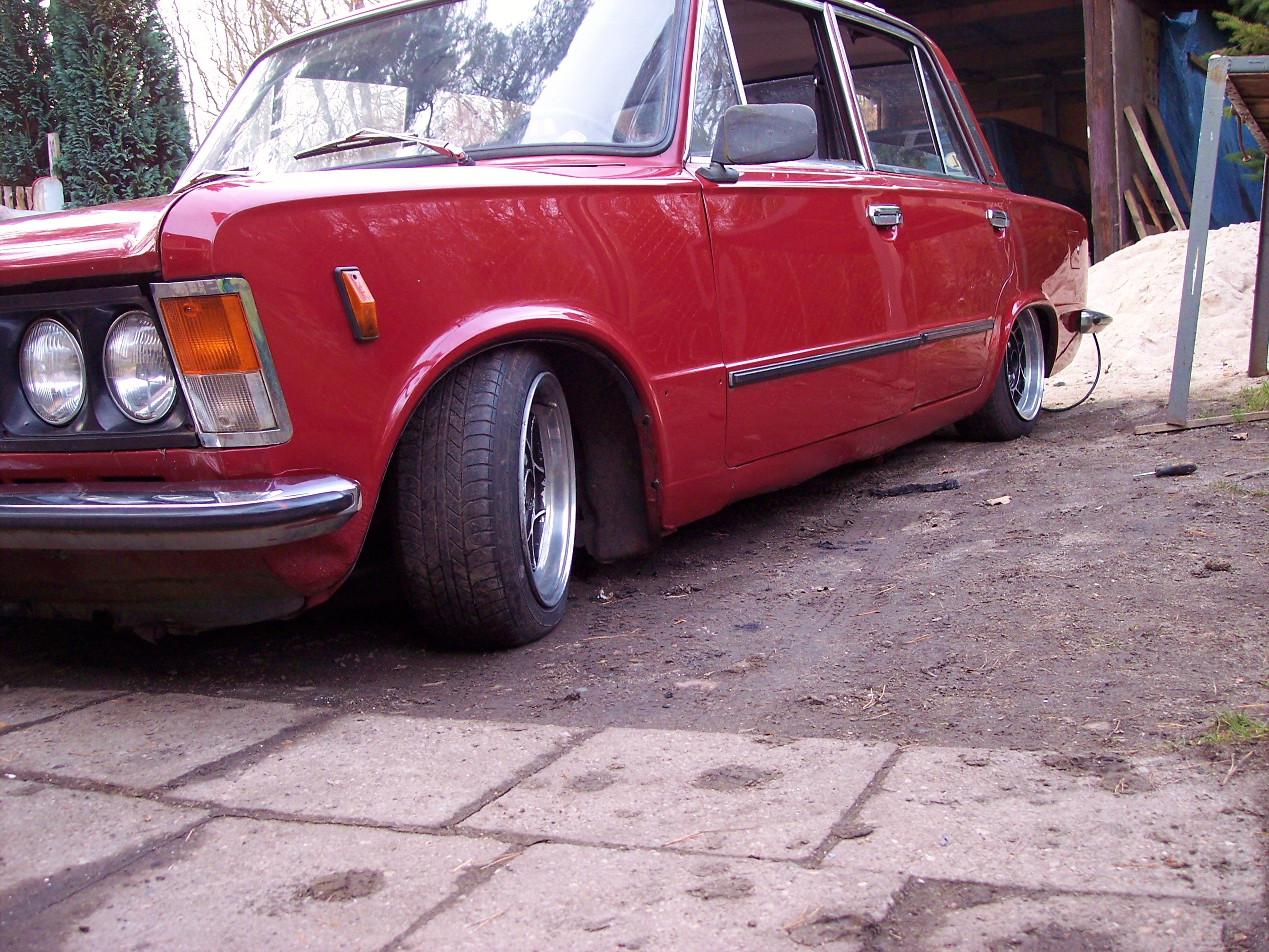

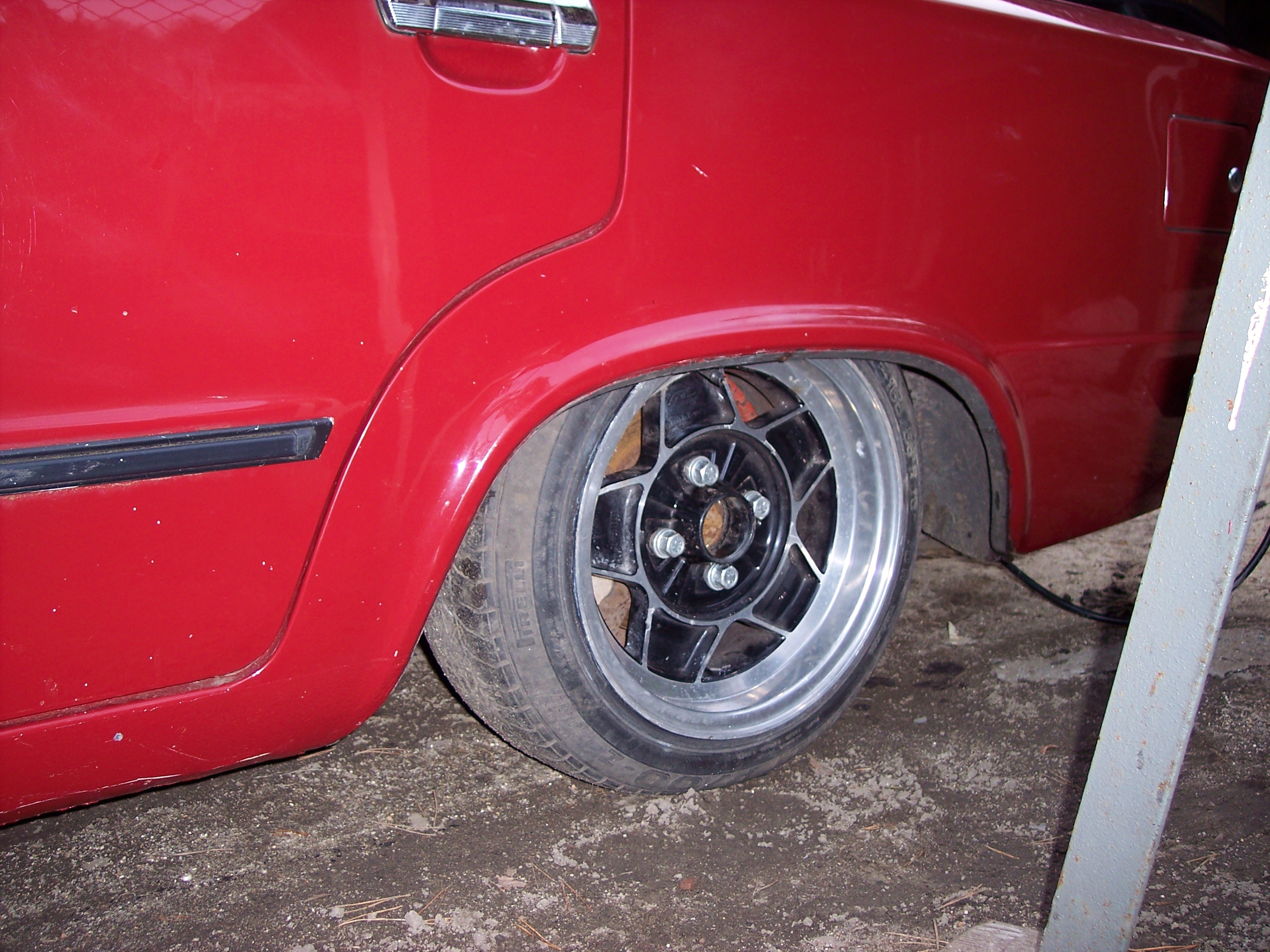

Plan z felgami MTI chwilowo ucichł z powodu konstrukcji. Rozmawiałem z kilkoma osobami i odpuszczę sobie do czasu znalezienia bębnów i rantów od BBS. Na święta udało mi się trochę przy fiacie posiedzieć. Zawias tył zrobiony, przód też. Teraz tylko poskładać instalacje w całość, koła odnowić, opony nowe kupić i założyć... Oby do kwietnia skołczyć.
Tak wygląda teraz.
Jeszcze trochę została, ale praca przy nim to najlepszy relaks.

Postprzez szatan1000 » 5 sty 2013, o 12:29
:twisted: ZAJEB$STY JEST :)

Postprzez pawel1987 » 6 sty 2013, o 13:38
bardzo mi się podoba wysokość Twojego zawiasu :) jak rozwiązałeś sprawę z resorami masz jedno sklepane piórko ? zamontowane są w ogóle jakieś amortyzatory czy same miechy ?

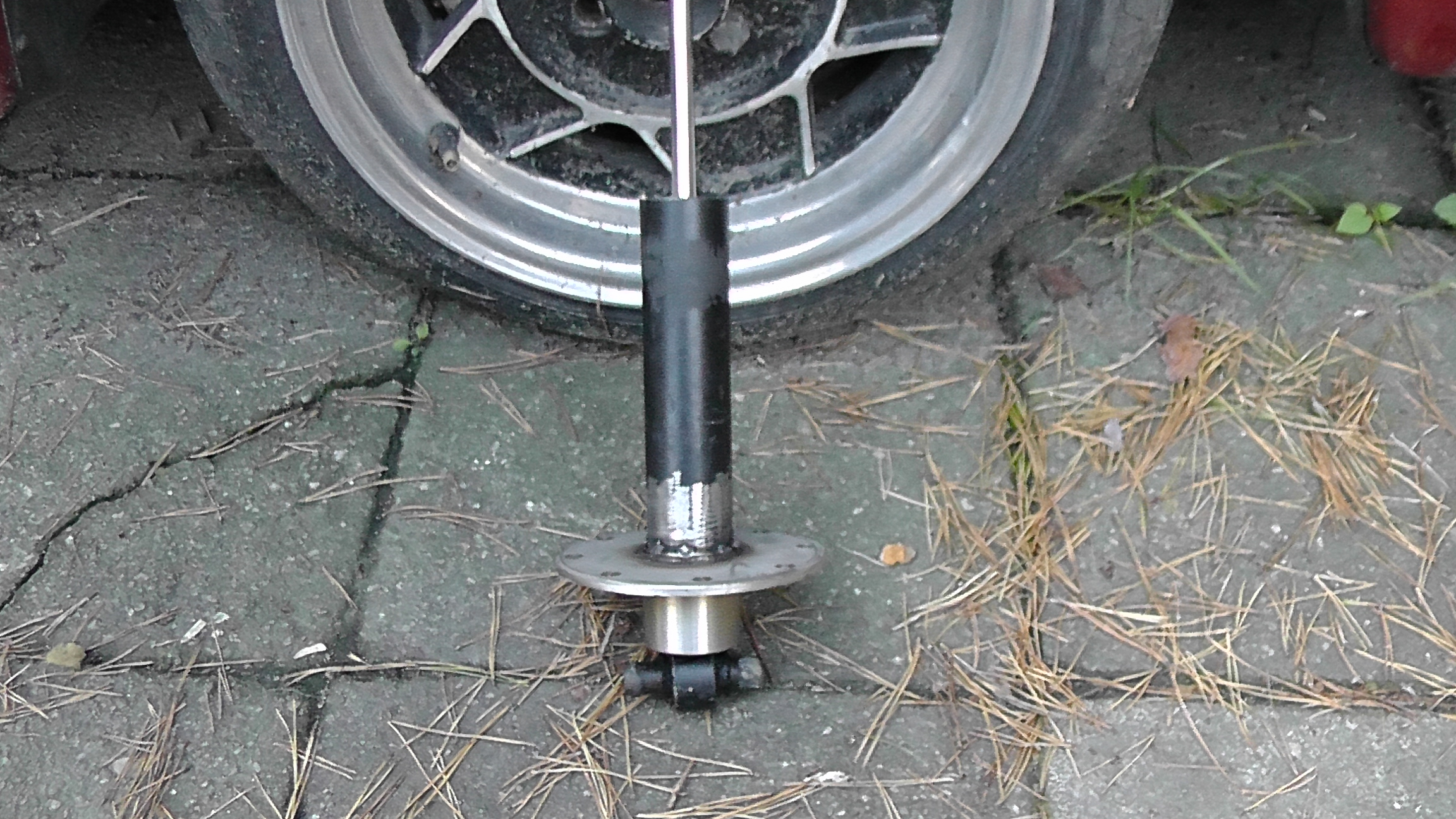

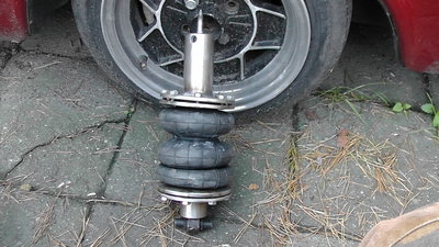

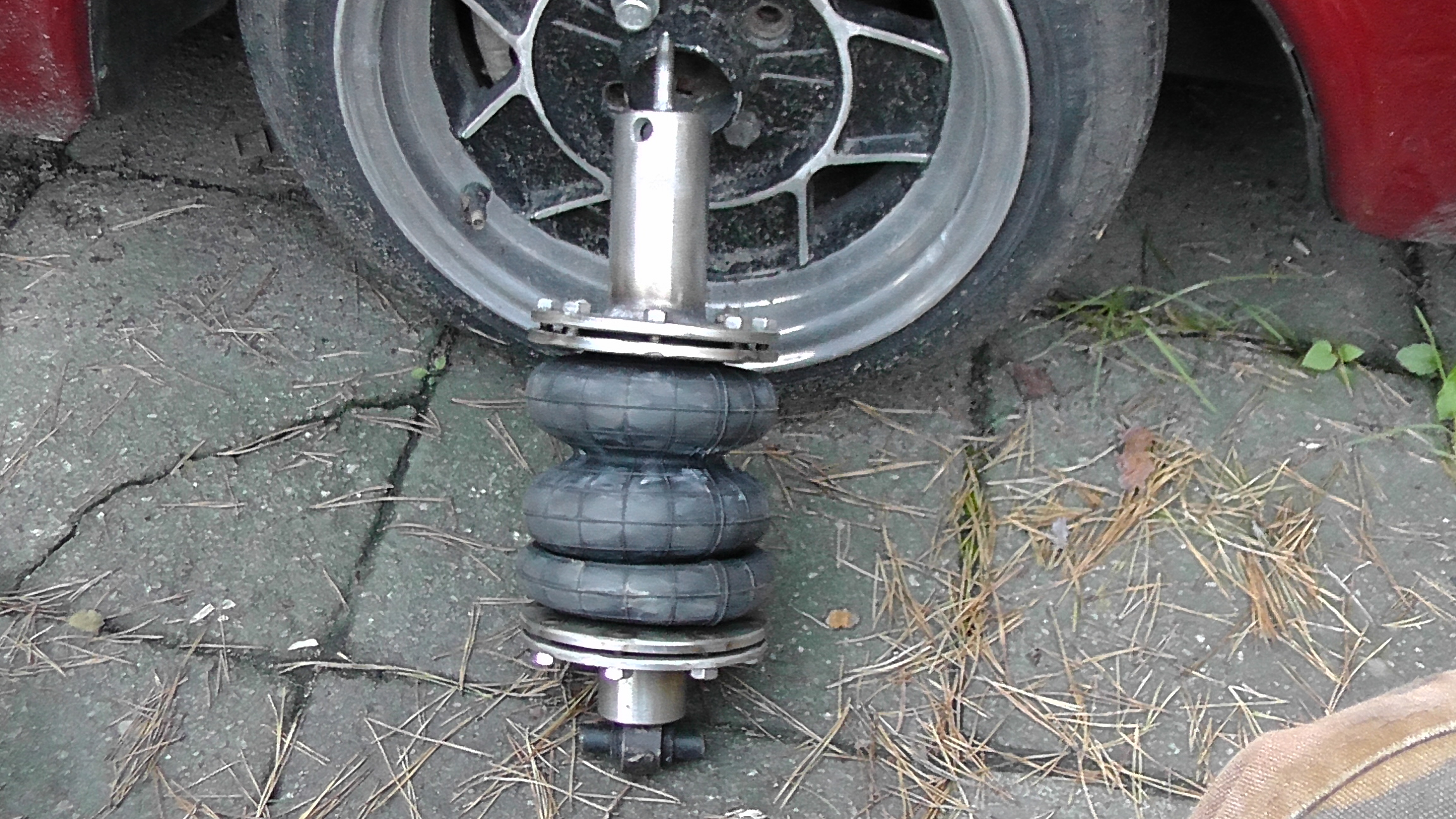

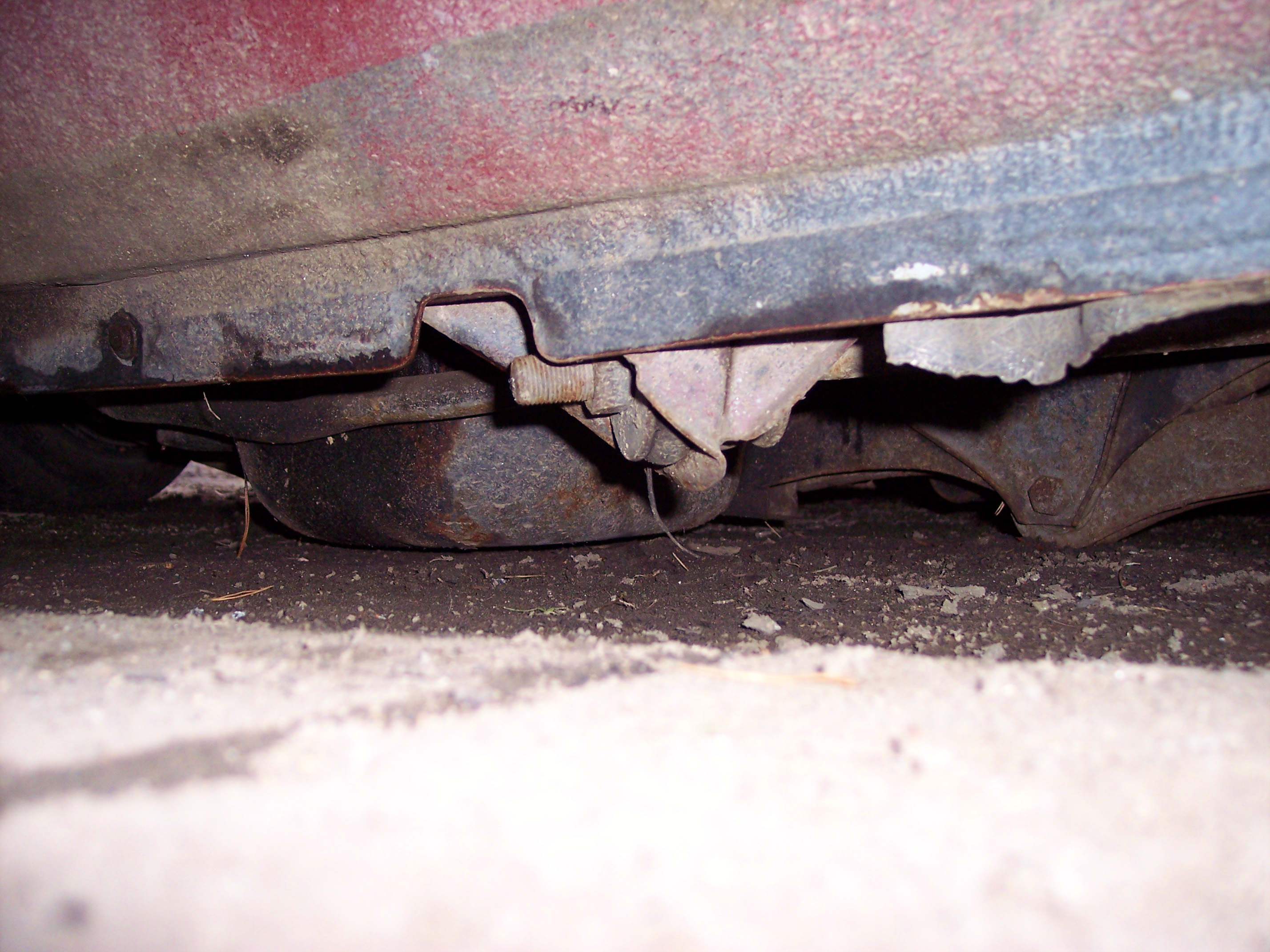

Postprzez Lipek » 6 sty 2013, o 23:11
A więc.
Amortyzatory mam wszystkie 4 sztuki oryginalne, nie przerabiane, nie cięte ani nie kombinowane. Tylne zawieszenie ma jedno proste pióro i do tego miech 2 bałwankowy. Z przodu zrobiony uchwyt pod amortyzator z przyspawanym okuciem. W ten uchwyt wchodzi amorek bez oryginalnego dolnego uchwytu.
Tak to wygląda.
A tak już złożony.

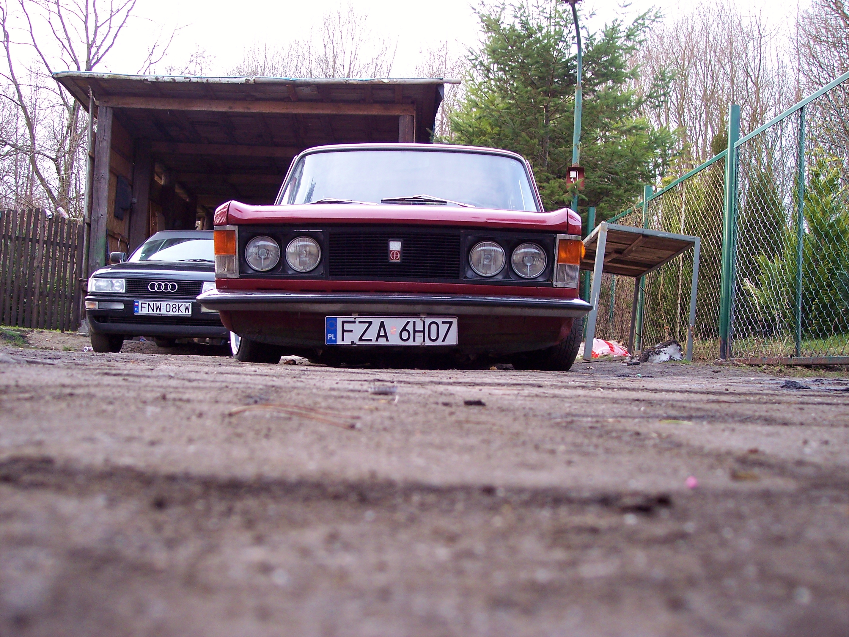

Z przodu wymontowana jest oryginalna 2-rurka, bo przez nią przód nie chciał opaść na ziemie, wymontowana osłona miski olejowej, bo też przeszkadzała. Cały wydech będzie robiony nowy, kompletny wraz z kolektorem z nierdzewki.

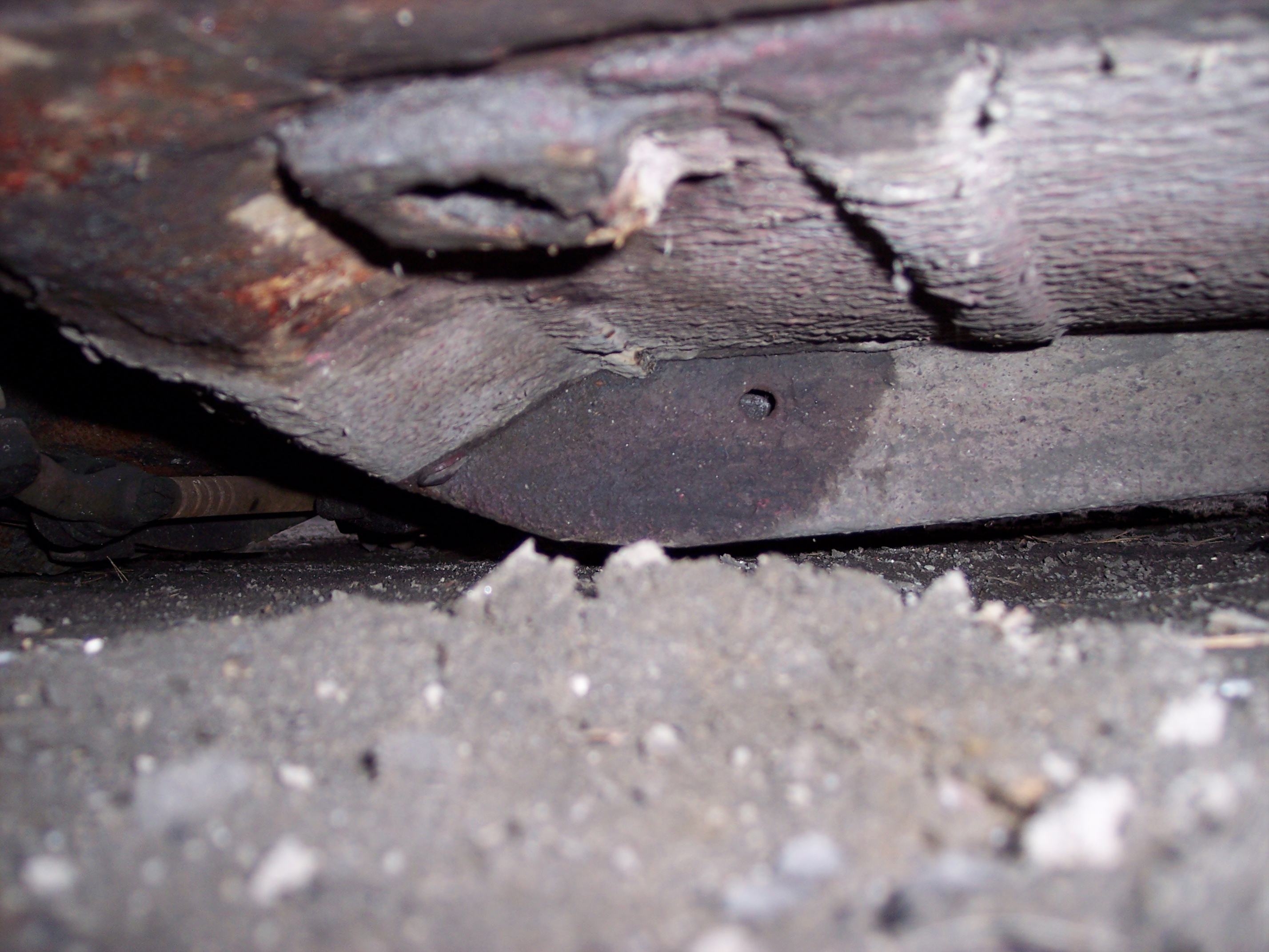

Tył opuszczony do końca. Most oparł się o podłużnicę i dopiero od takiej pozycji robione podpory do miecha. Ostatecznie zdecydowałem, że most będzie miał luz do podłużnicy ok 1cm, aby przy dobiciu nie walił most o nią. Dodatkowo miniaturowy odbój dojdzie.
Przedni amortyzator, przy max glebie, wchodzi do środka komory silnika dlatego jest zrobiona komora gdzie się w nią chowa. Widać na zdjęciu.
Re: Tomkowy Fiat
Postprzez pawel1987 » 6 sty 2013, o 23:19
pawel1987
Posty: 18
Dołączył(a): 10 cze 2012, o 00:04
Re: Tomkowy Fiat
Postprzez Lipek » 6 sty 2013, o 23:25
Przeszkadzała, bo jakieś 2 cm blokowała :D A tył poza prostym piórem wszystko jak było. Nie podcinane nic ani nie skracane. Tylko 1 pióro.
