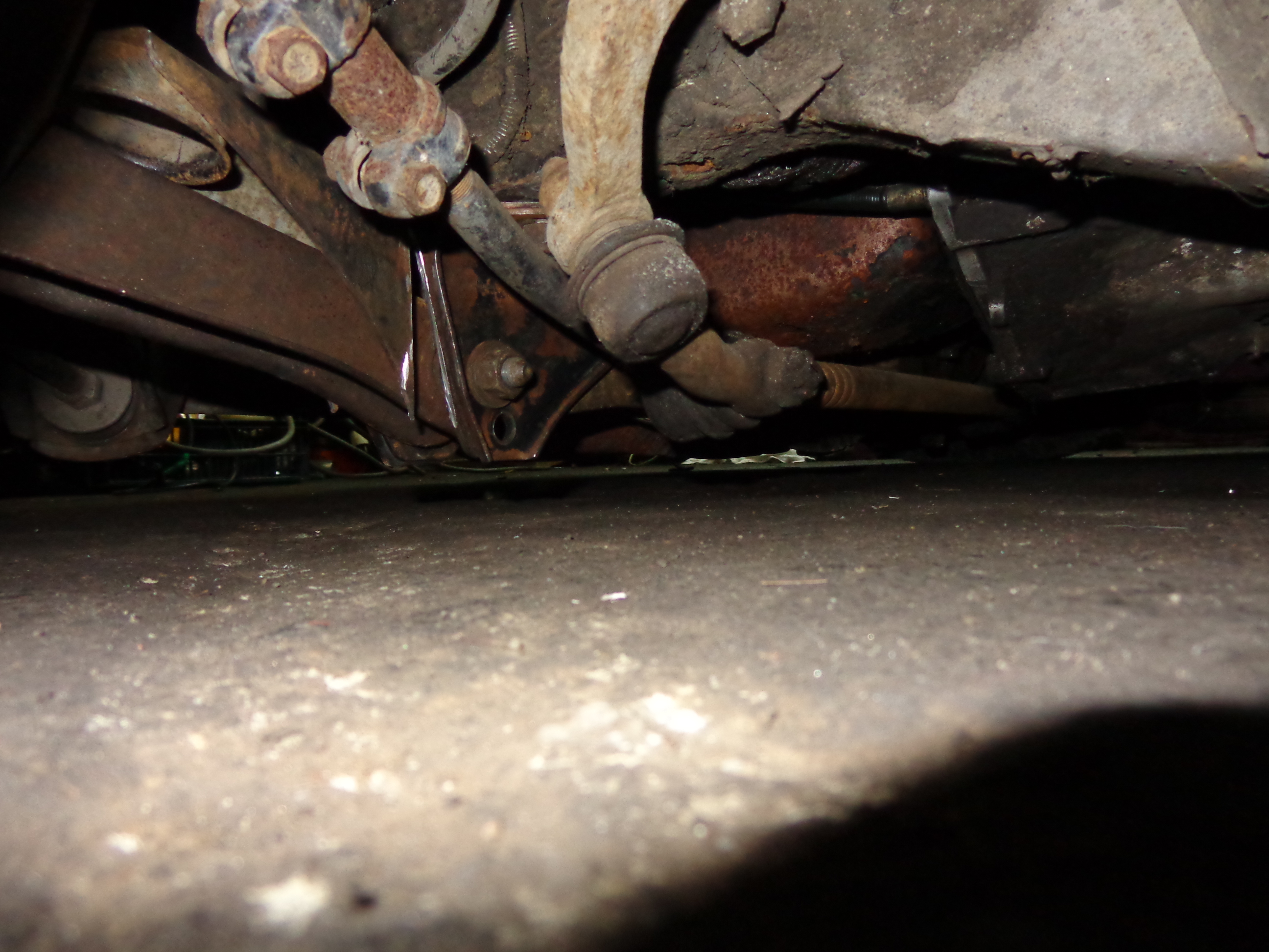

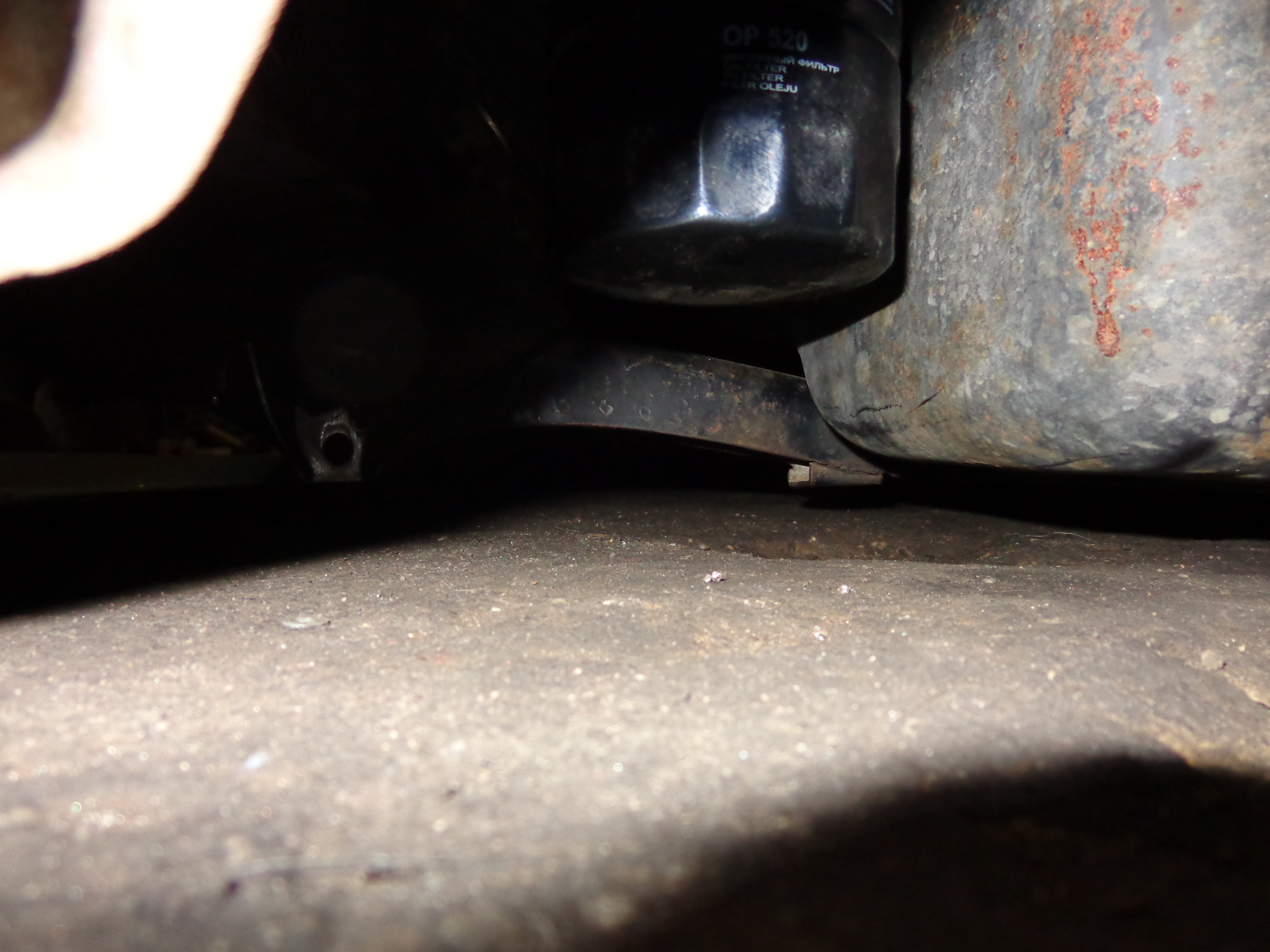

Wydech ma średnicę 42,4mm. Co do strumienicy to nie myślałem o niej bo i po co.
Silnik podniosłem o jakieś 3cm i obecnie jest wyżej niż belka, do tego podniosłem delikatnie wahacz, by nie rysować nim asfaltu. Na seryjnych oponach nie chce zejść niżej bo opiera się już o nadkole, a wszystkie plastiki wywalone. Na 55 profilu myślę, że będzie dobrze.

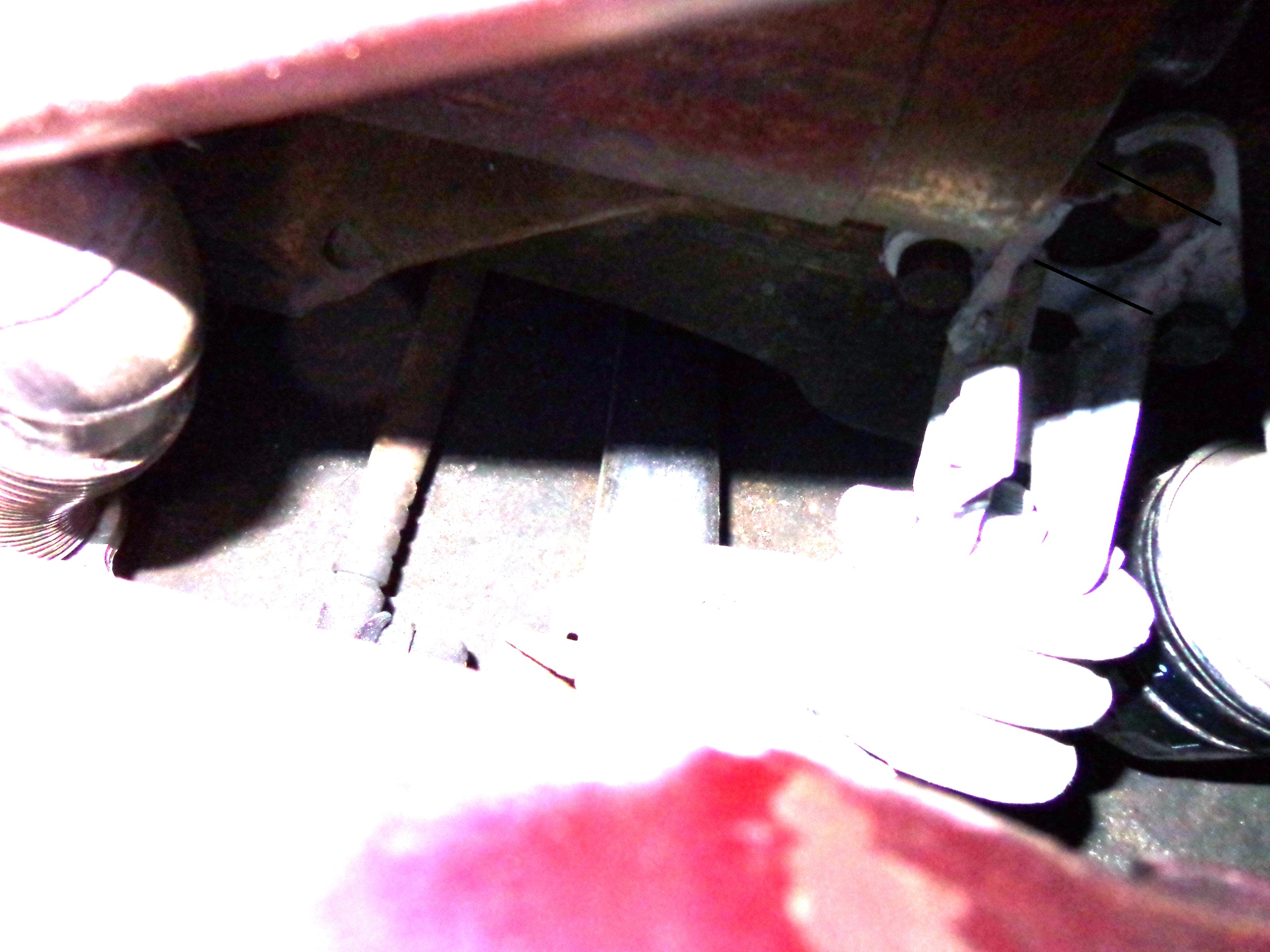

Uchwyt sinika obniżony w pionie.
Belka nawiercona, by podnieść mocowanie wahacza, nacięta, by nie zapierał się o mocowanie odboju. Później oczywiście pospawana belka w miejscu cięcia.

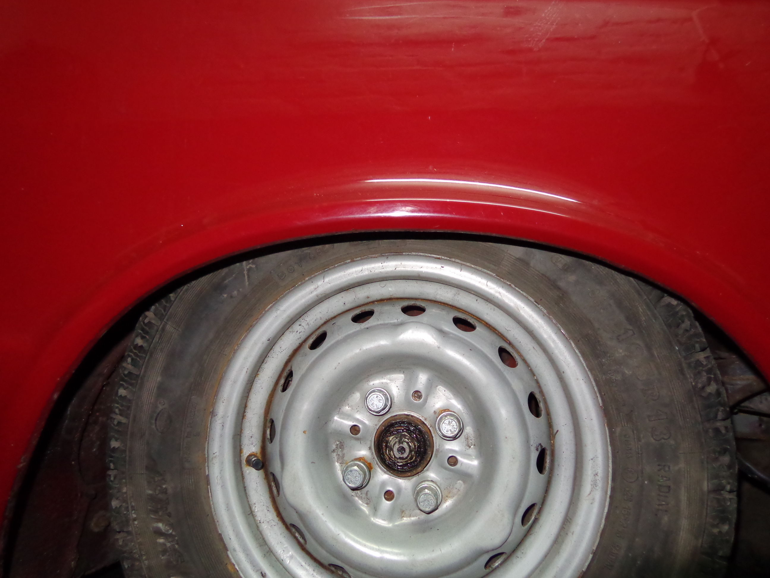

Z oponą seryjną i negatywem (skutek uboczny przestawionego wahacza) taka jest odległość do błotnika.

Jak duży jest negatyw?

Jak podniosłeś silnik? Chodzi mi o sposób. Podkładki na poduszkach czy jak?

@Tico- negatyw nie jest wielki, raczej delikatny, ale widać że jest
@Rafał_125p- na pierwszym zdjęciu ostatniego postu namalowałem linie gdzie uchwyt był a gdzie jest teraz.

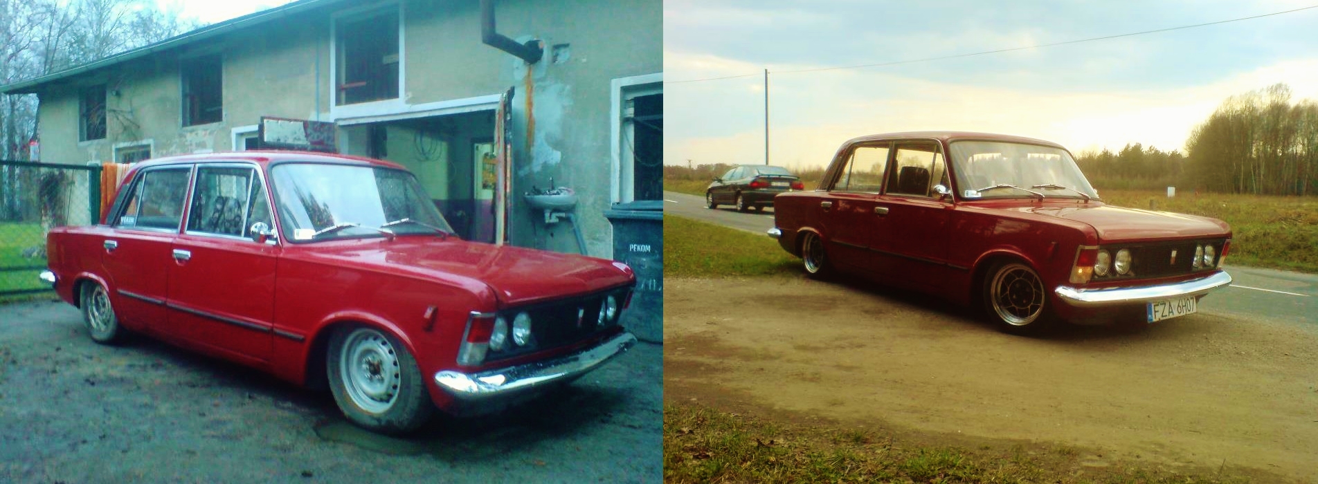

Małe porównanie. Wczoraj i dzisiaj. Jutro jeszcze się zmienią pewne szczegóły. Ale to już kiedyś pokaże.

Ale kozak! Ślicznie wygląda na tych felgach nie ma co porównywć bardzo.
Na tym zdjęciu to jak nisko jest opuszczony na ATS?
Negatyw u mnie jest trochę większy, mam nadzieję że wrócisz do tego jak będziesz miał możliwość.
