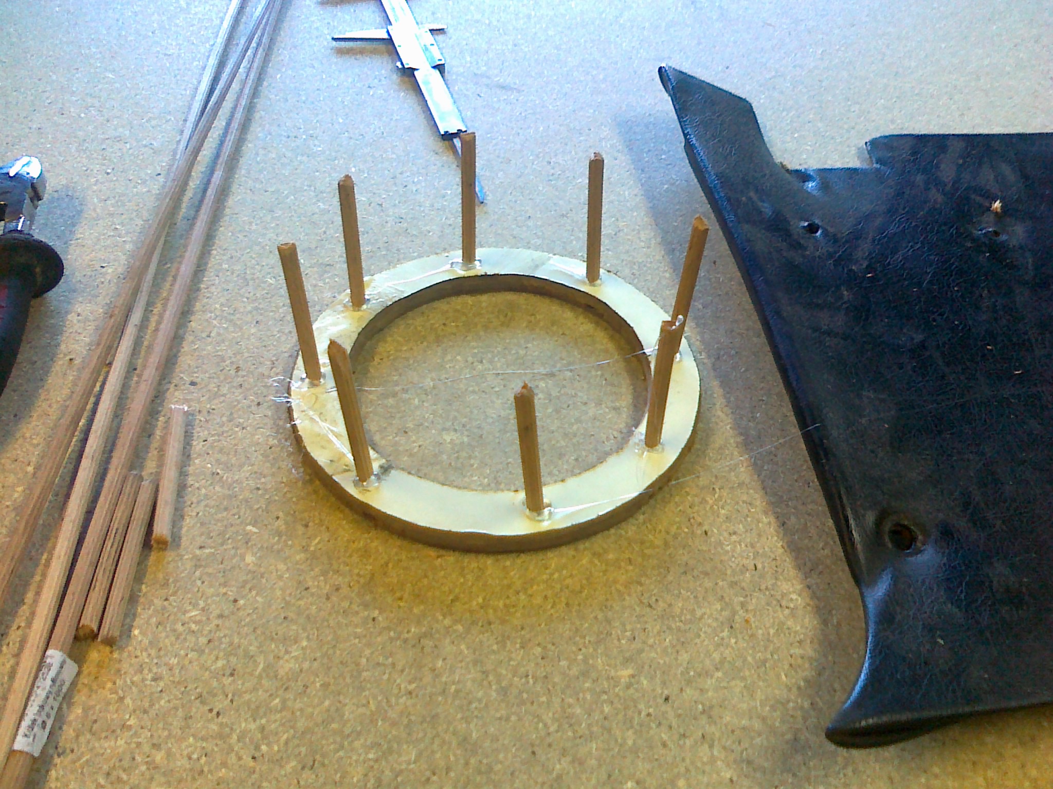

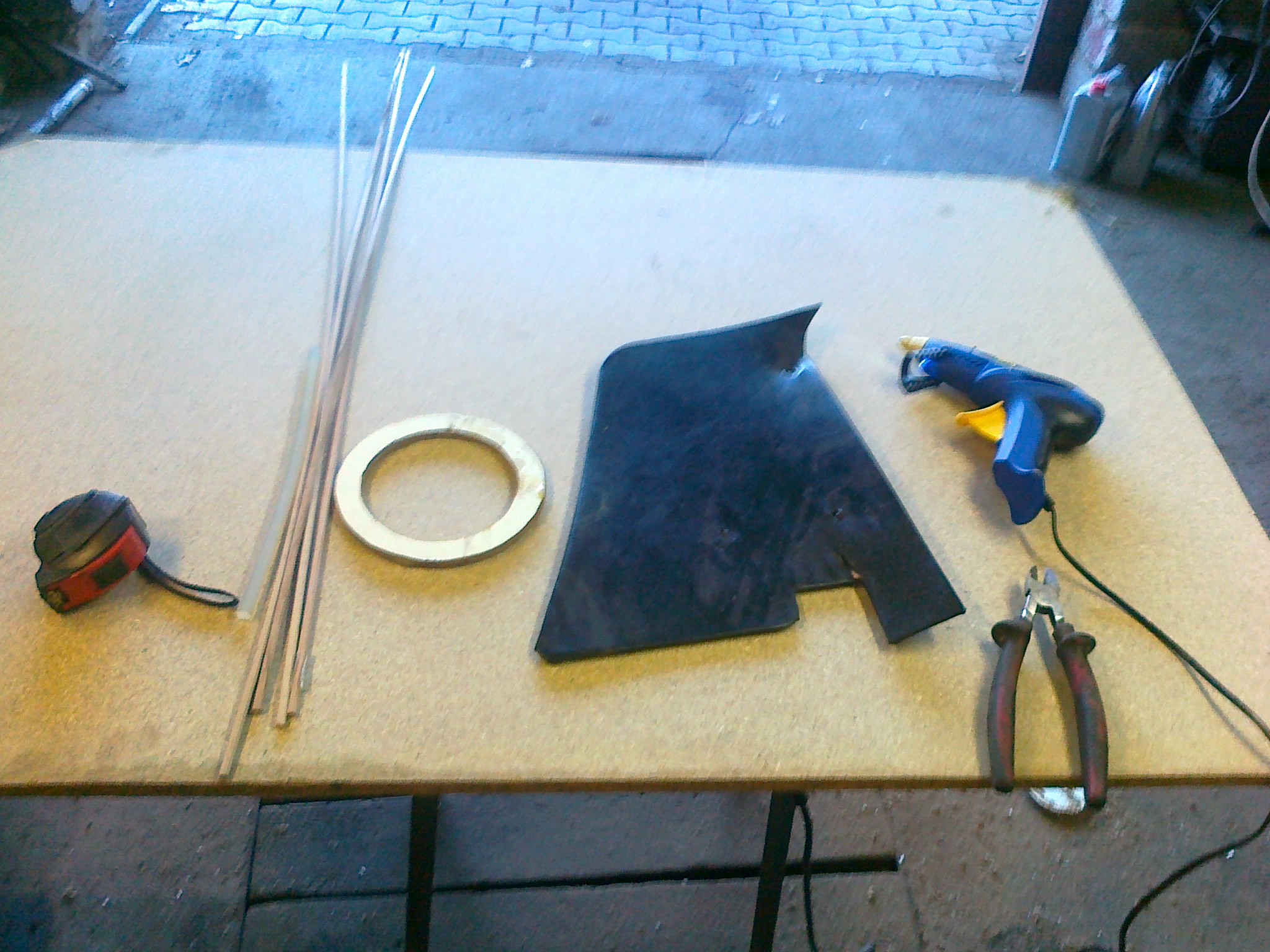

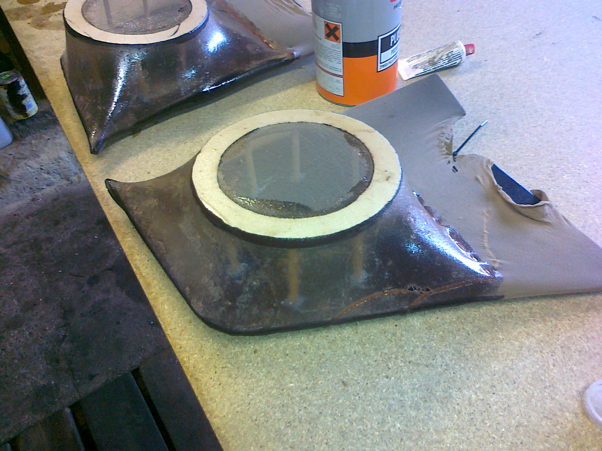

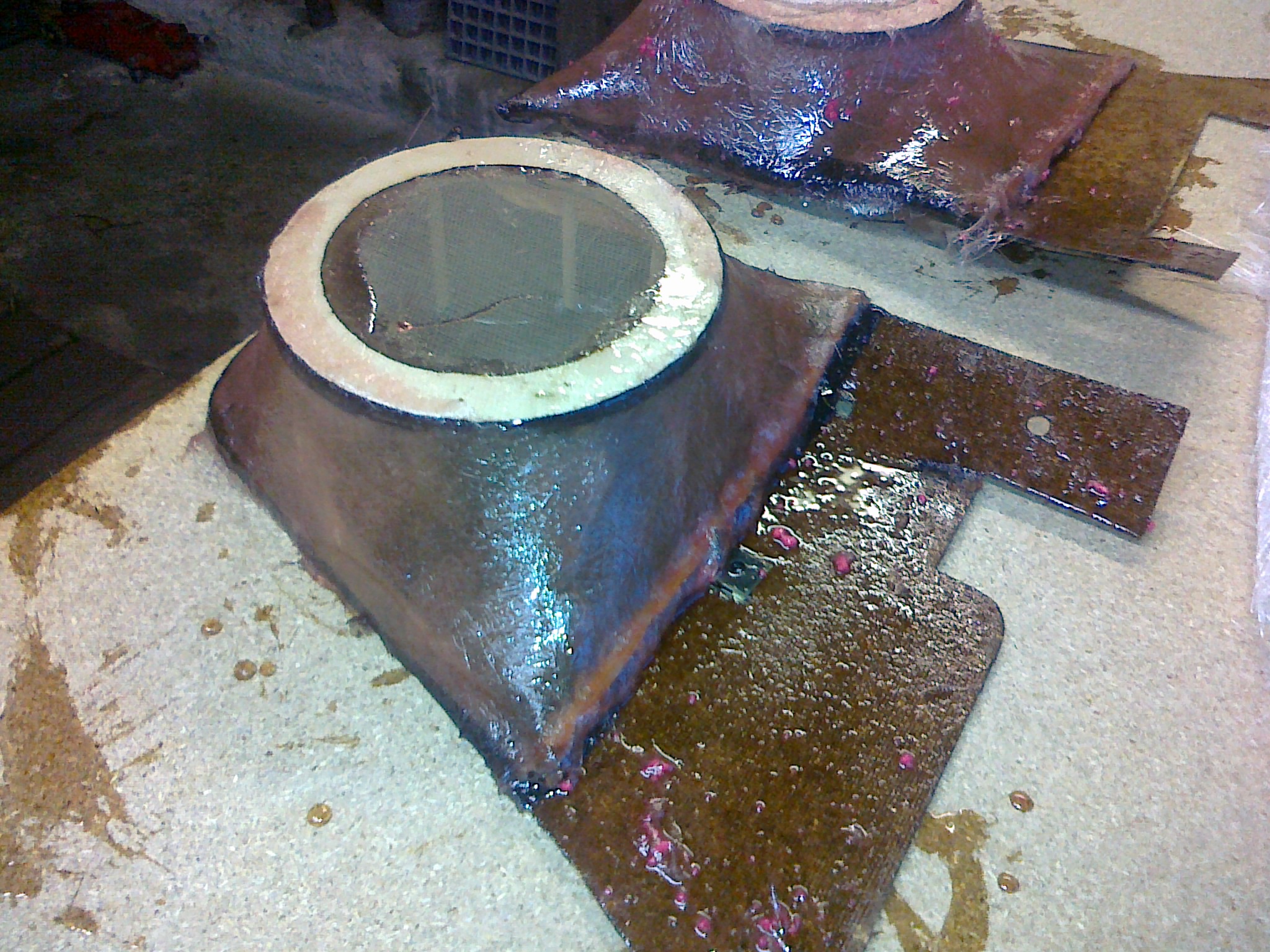

Tymczasem dzis przy chwili wolnego czasu postanowiłem zajac sie budowa komór dla Hertz HV 135 (pierwszej najlepszej serii). Zamysł na 1.5l kickpanel i sadze ze moze to mieć szanse powodzenia...
Poki co pierwsza warstwa maty, wszystko schnie, sadze ze jutro uda sie na to juz połozyc 2,3, moze 4 warstwe i oby szpachle.
Zdjecia robione kluczem do kół, wybaczcie. Poki co efekt finalny na dzis:
