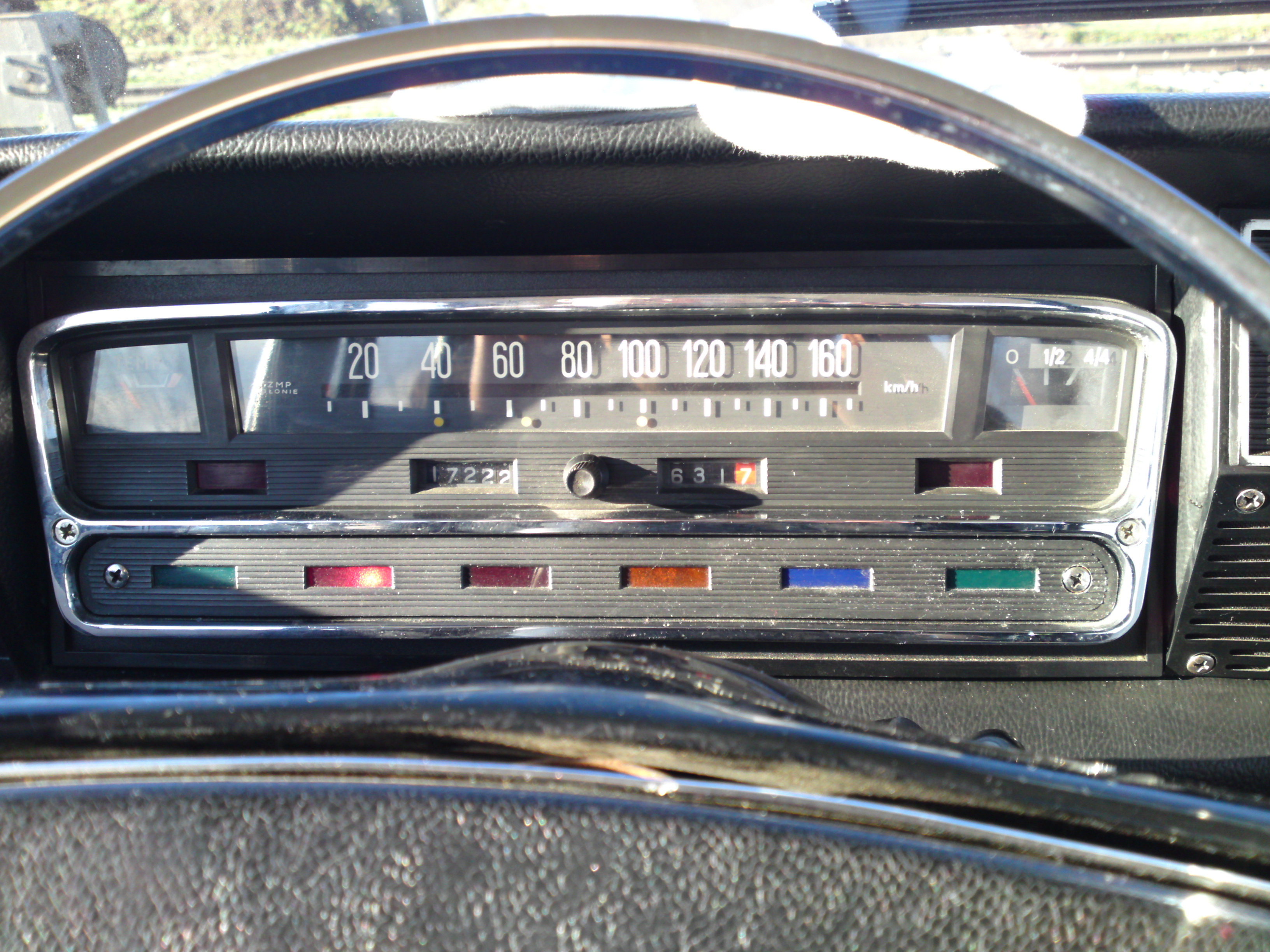

Postprzez pezik » 30 lis 2012, o 09:23
Wojtas daj jakież foty licznika. Licznik od klazyka podchodzi bez przeróbek?
pick up
pezik
Lokalizacja: Warszawa Ursus
Re: Czerwony Fiat 125p z 1990r
Postprzez Wójas » 30 lis 2012, o 20:37
fotki zapodam jutro a zmian jest sporo, licznik z klasyka do 160 km/h, ( szyldziki, czarne z przejściówki w moim przypadku ale można zostawić te srebrne), cały licznik wmontowany w plastik licznika z ostatniego modelu fiata (okrągłe) na odwrocie tego plastiku jest nadlew który jest wiernym odbiciem kształtu licznika z klasyka (w tym miejscu wyciąłem i włożyłem klasykowy i normalnie przykręciłem śrubami do kokpitu) mój fiat miał okrągłe liczniki (1990r) więc muszę jeszcze wymienić wskaźnik paliwa na ten po 83 roku a przed okrągłymi licznikami (bo teraz nic mi nie wskazuje), reszta pasuje i działa jak coś będzie nie zrozumiałe to postaram się wytłumaczyć jeszcze raz

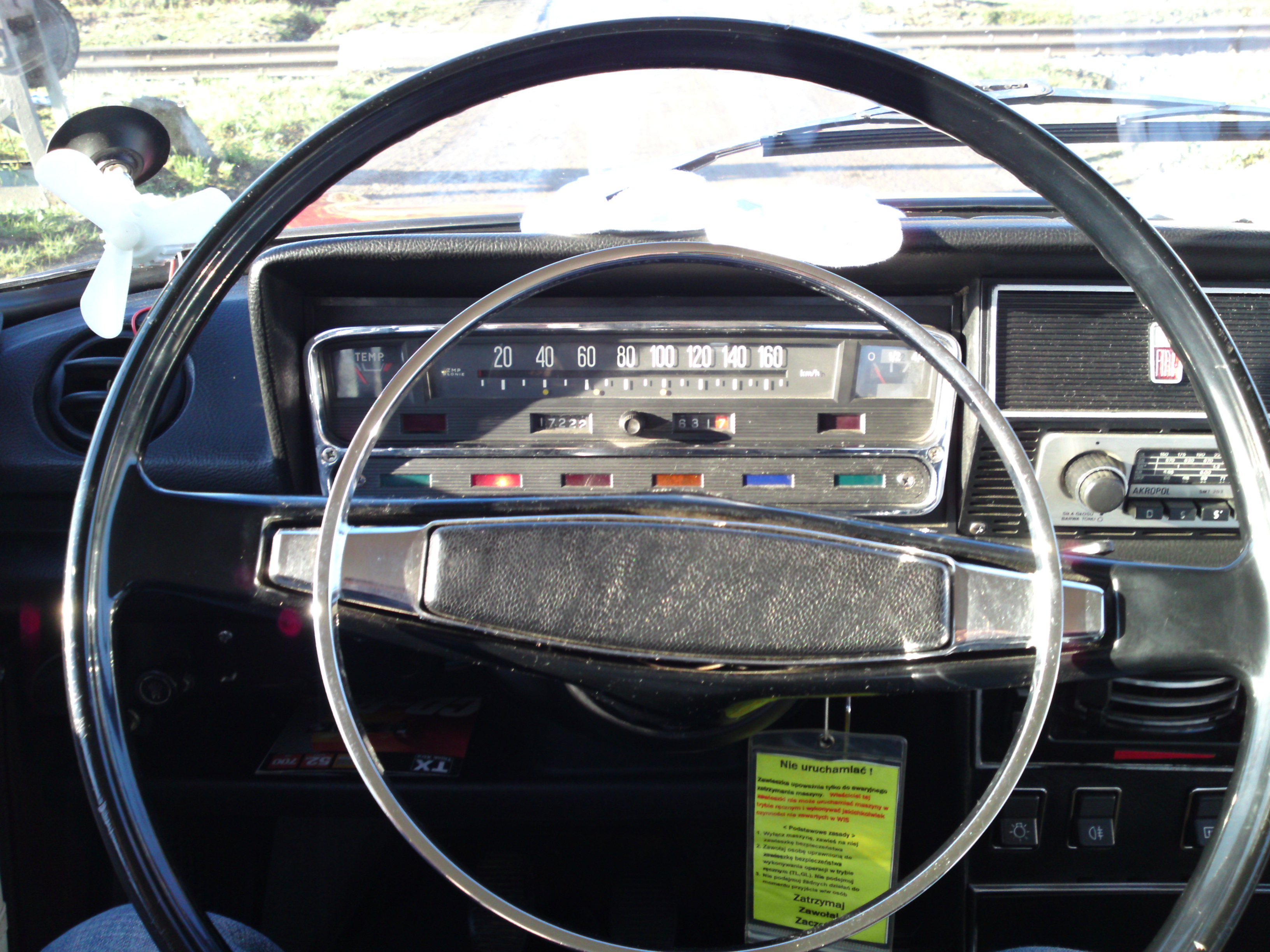

Postprzez nero113 » 3 gru 2012, o 23:20
Miodzio :D
Postprzez Mathew » 4 gru 2012, o 00:02
Ciekawie. :) Ładnie się wkomponowało :)
Postprzez narkee » 4 gru 2012, o 21:53
Hehe, nawet spoko! Nie zauważyłem tego na filmiku.
Na przyszłość całą deskę z klasyka/przejściówki? :)
