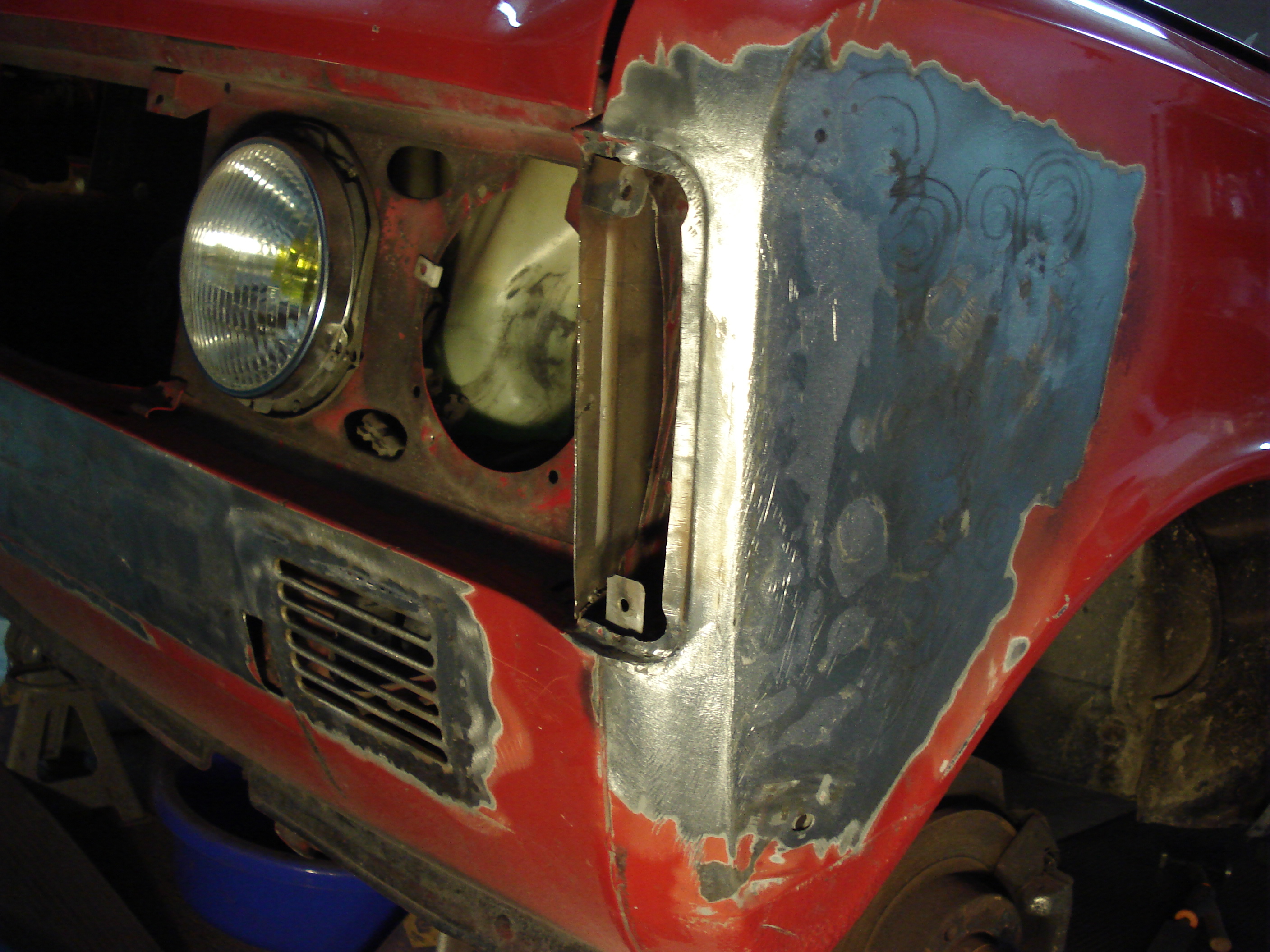

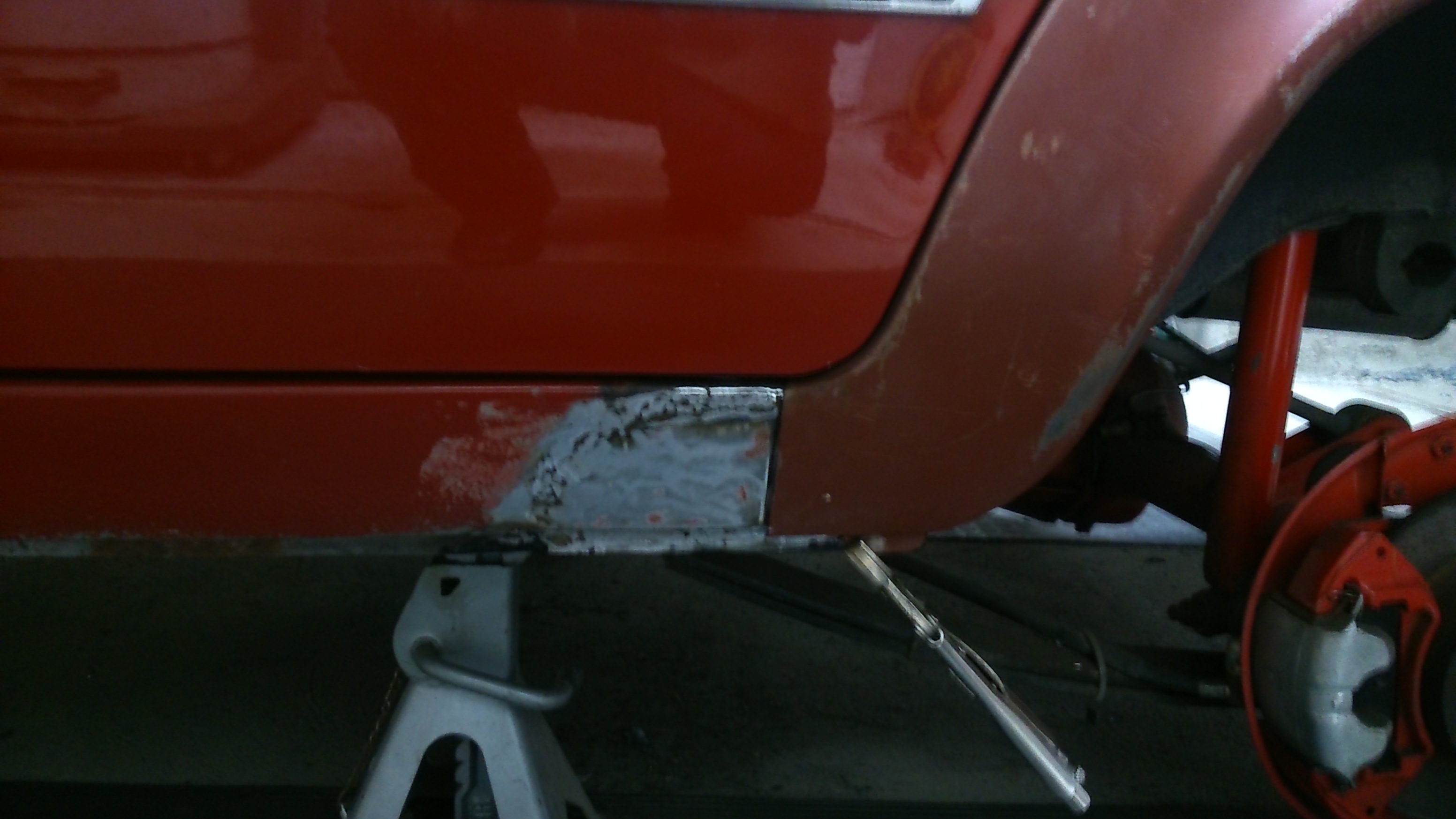

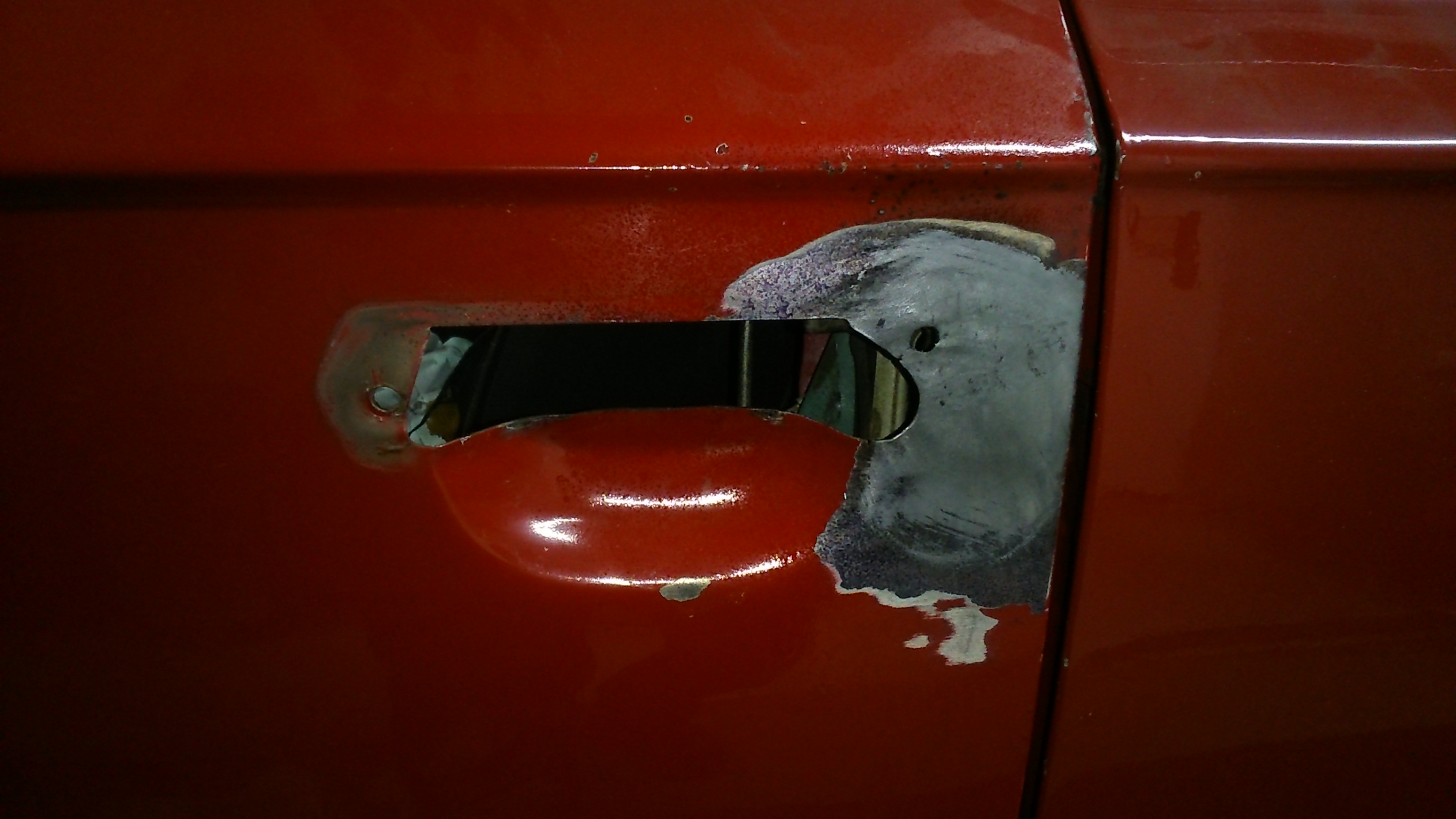

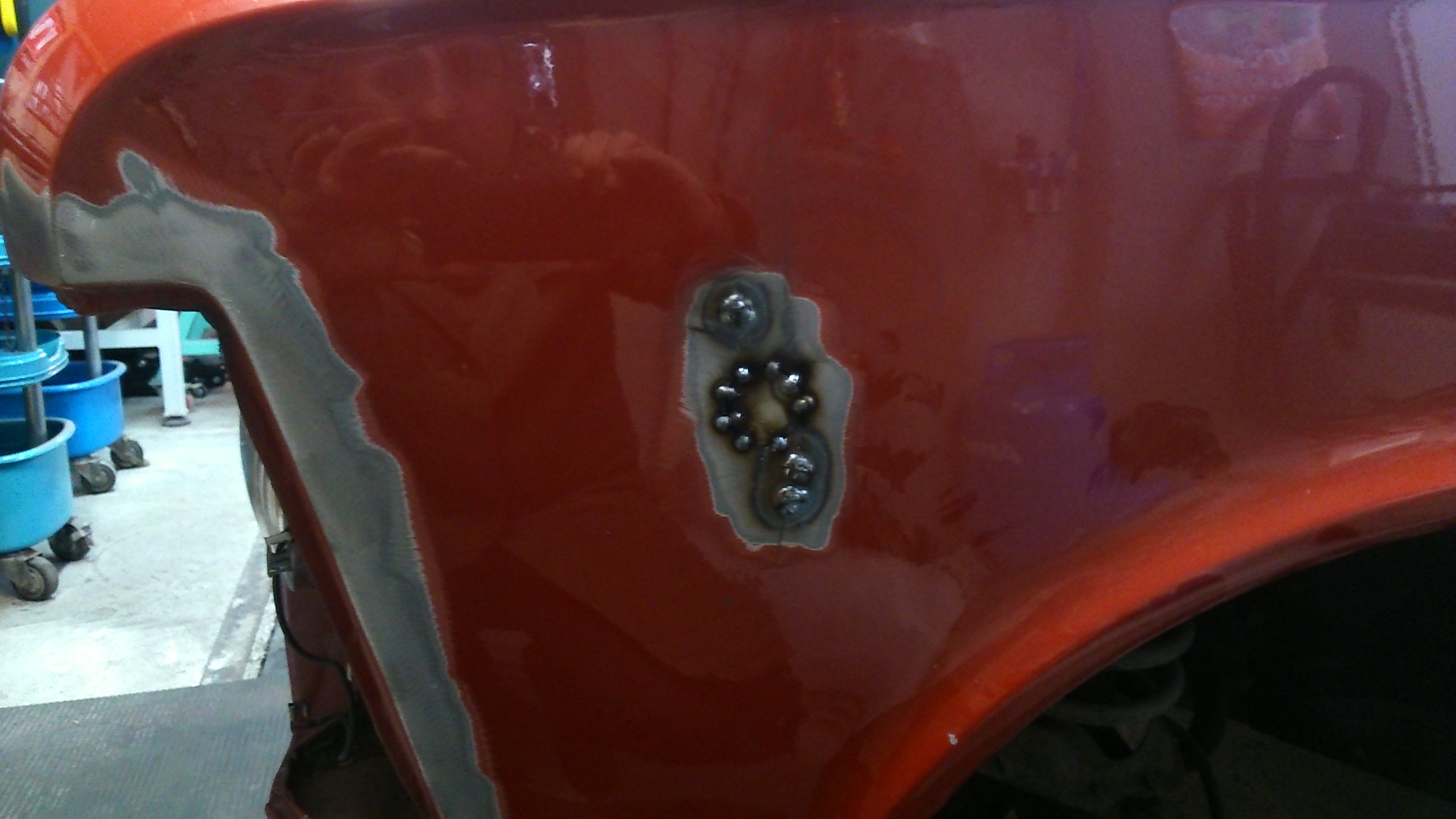

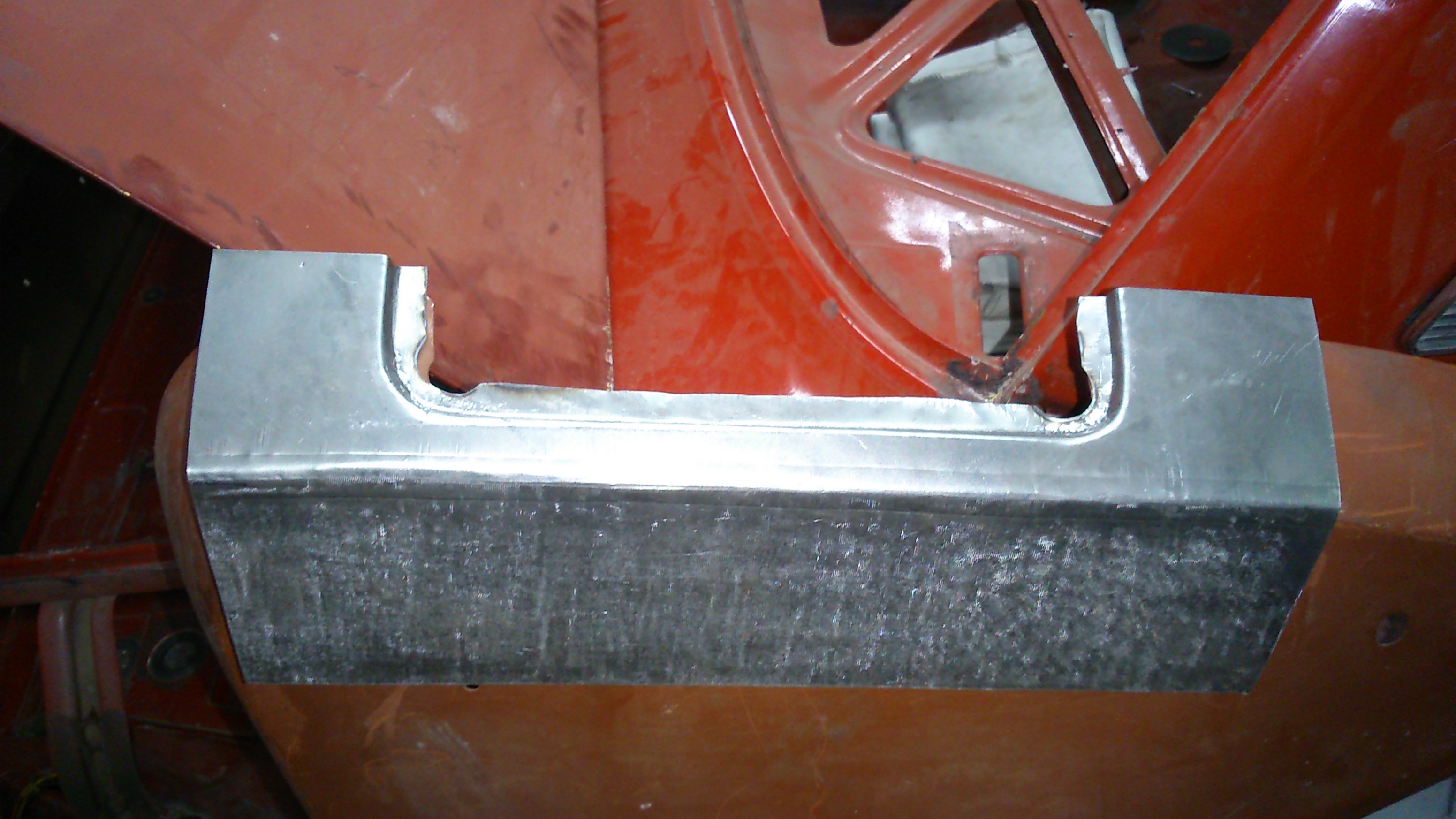

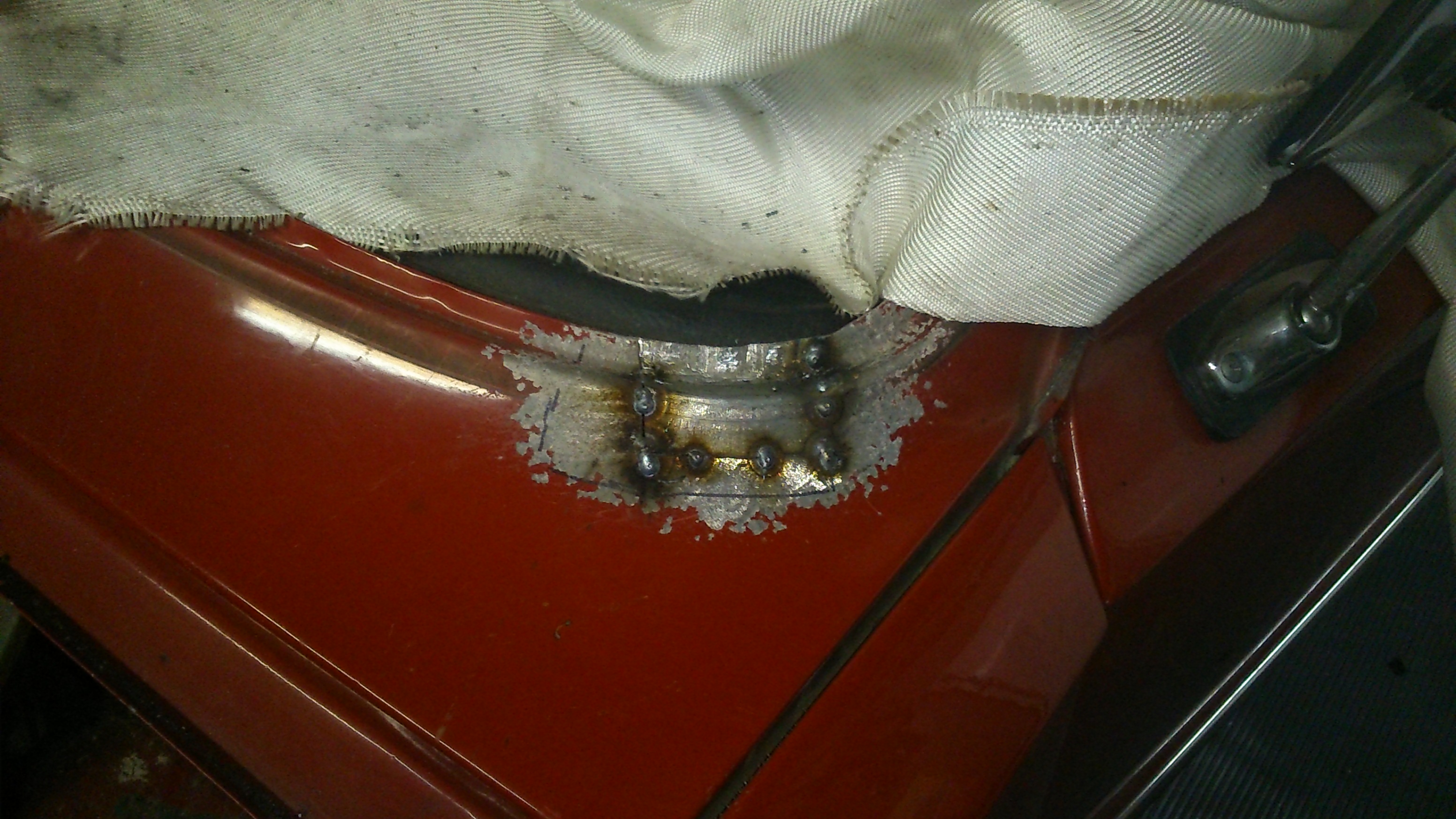

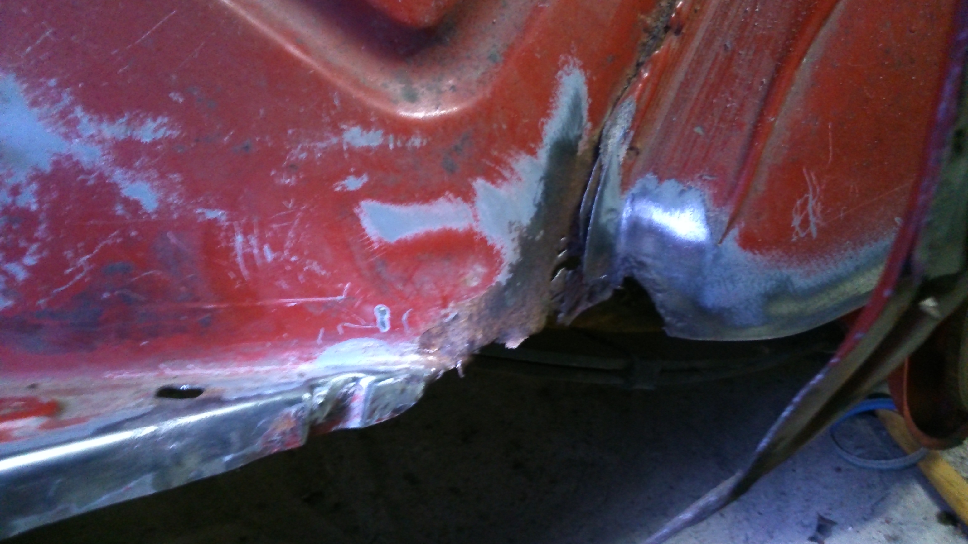

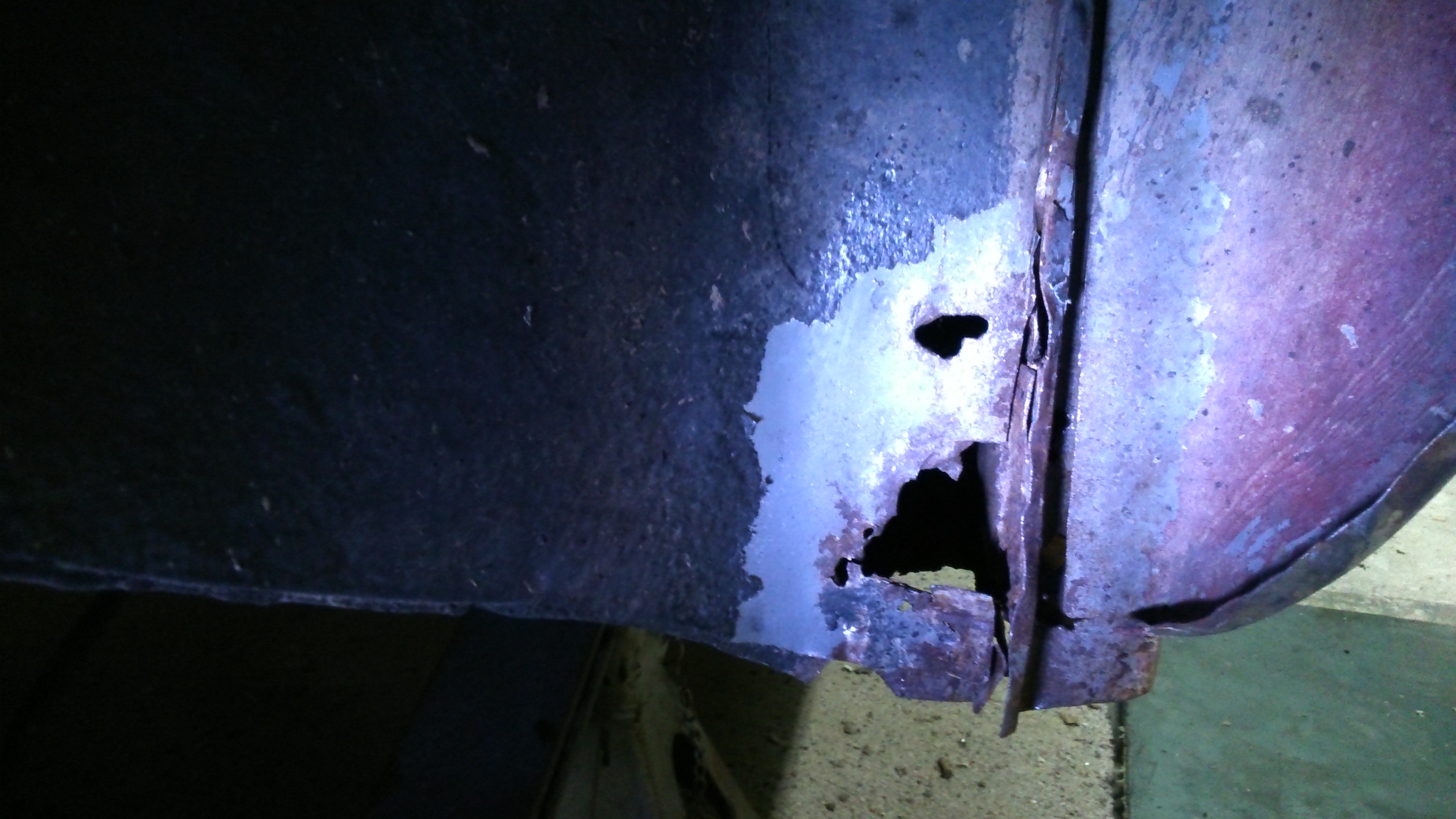

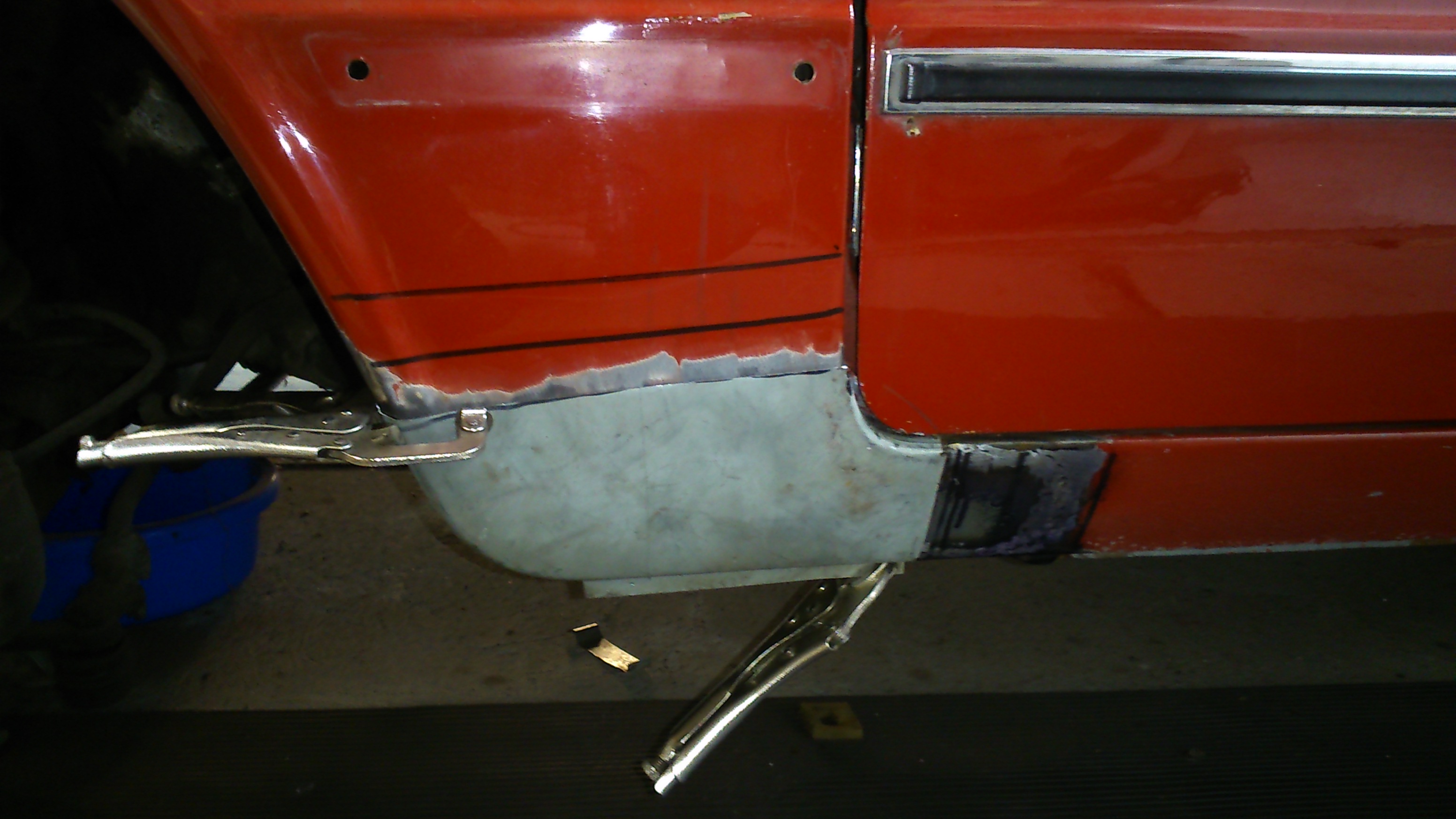

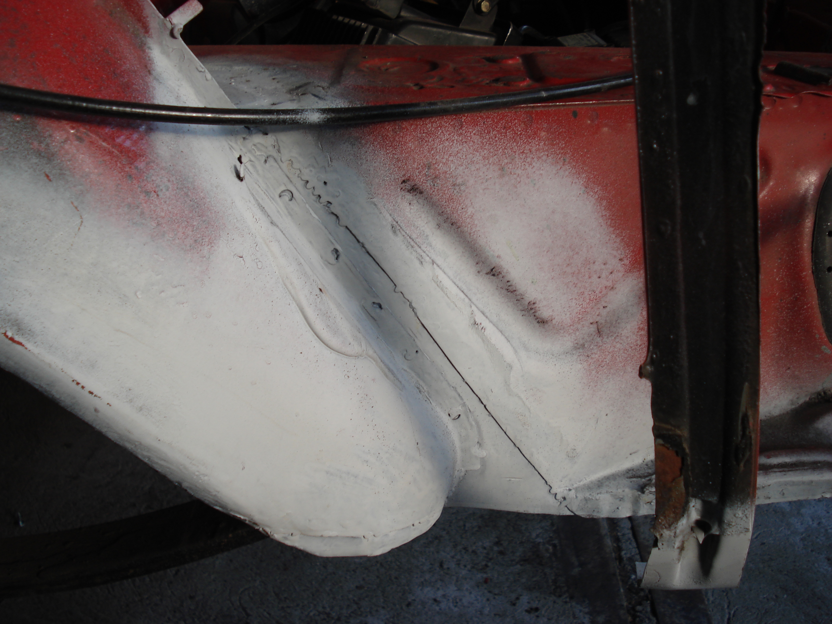

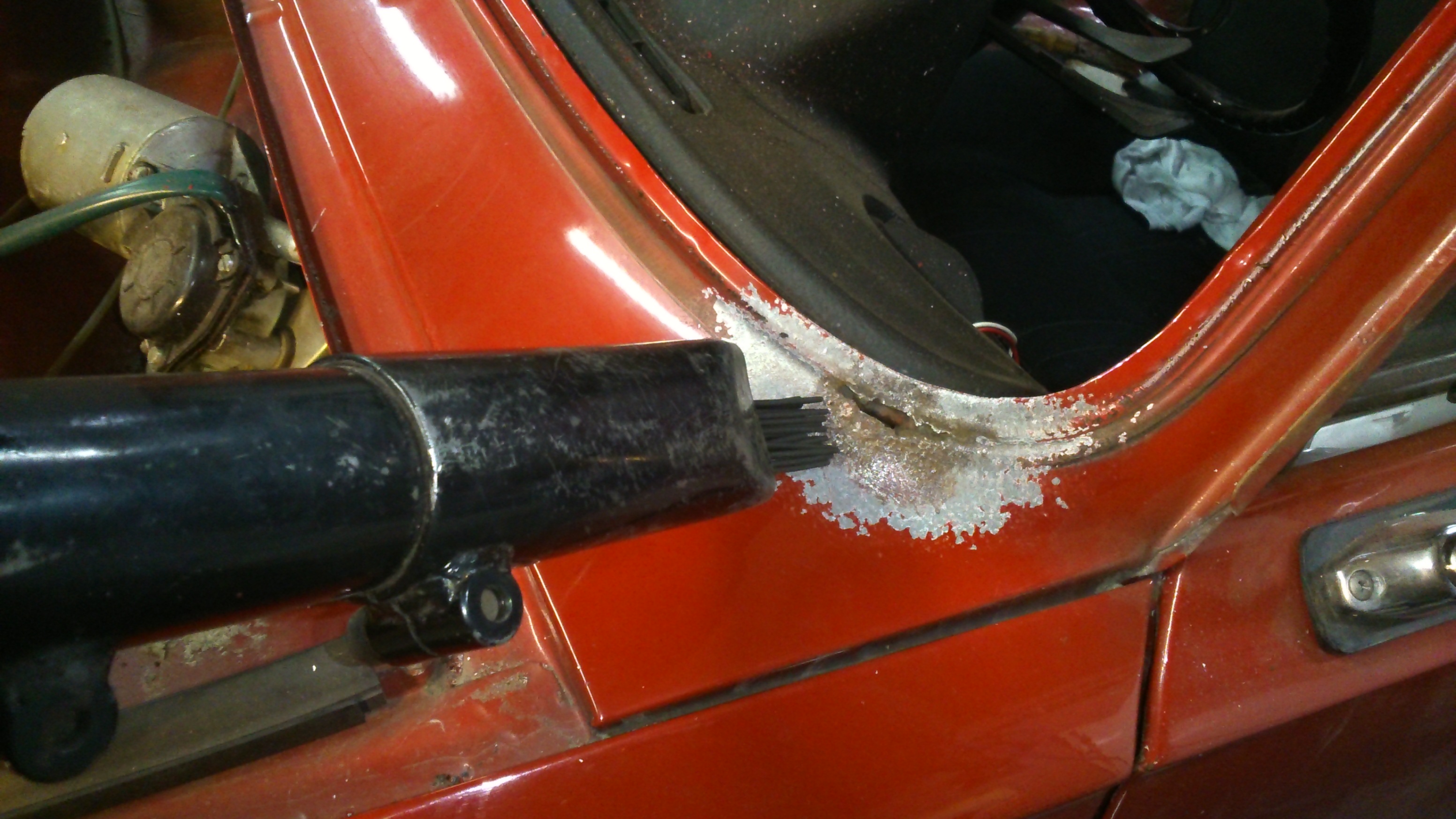

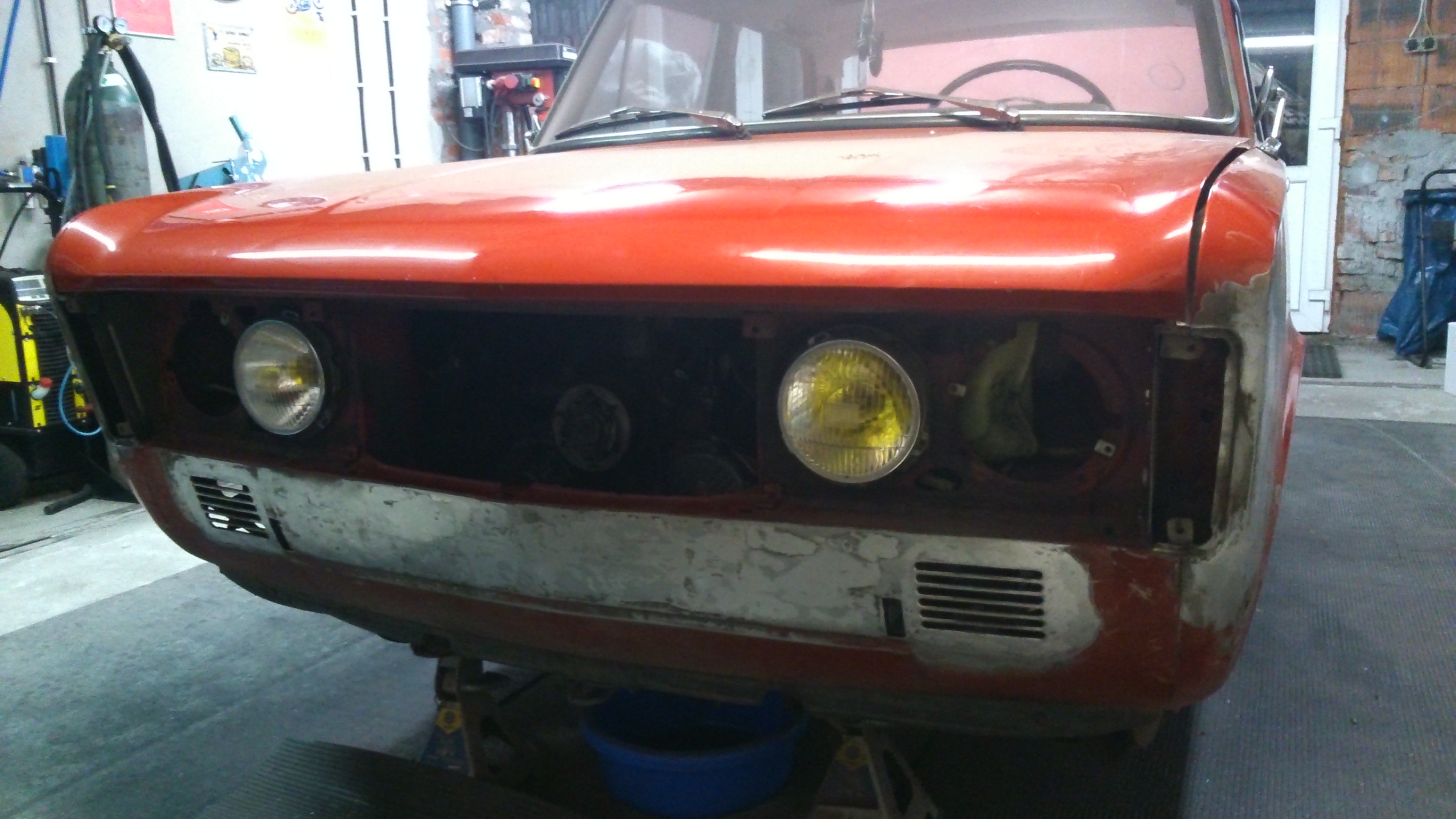

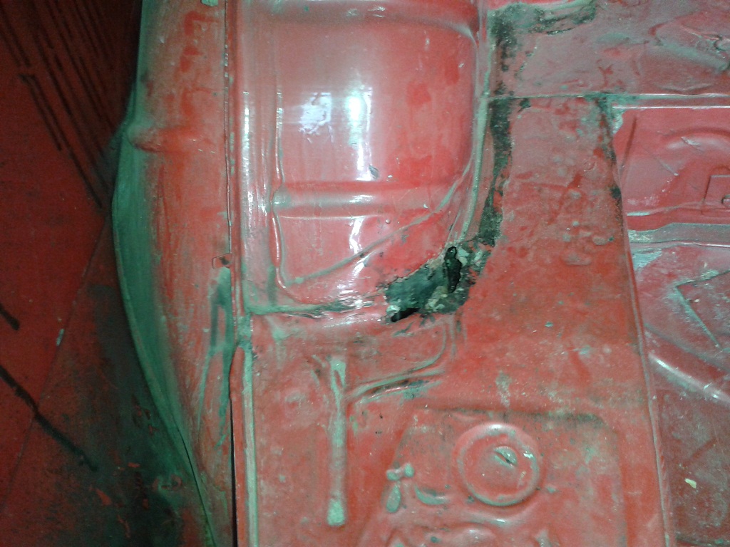

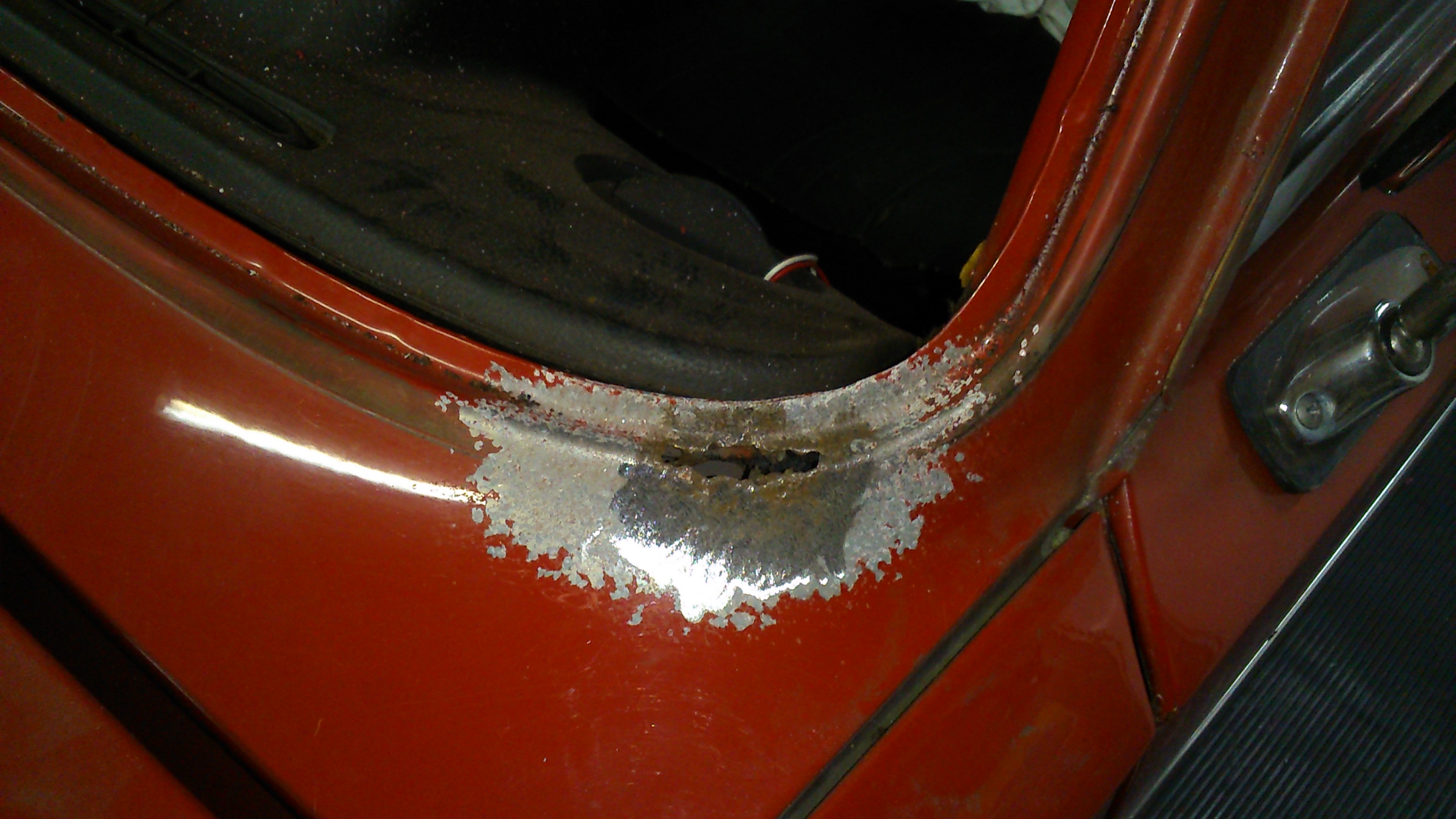

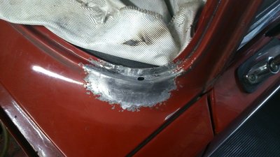

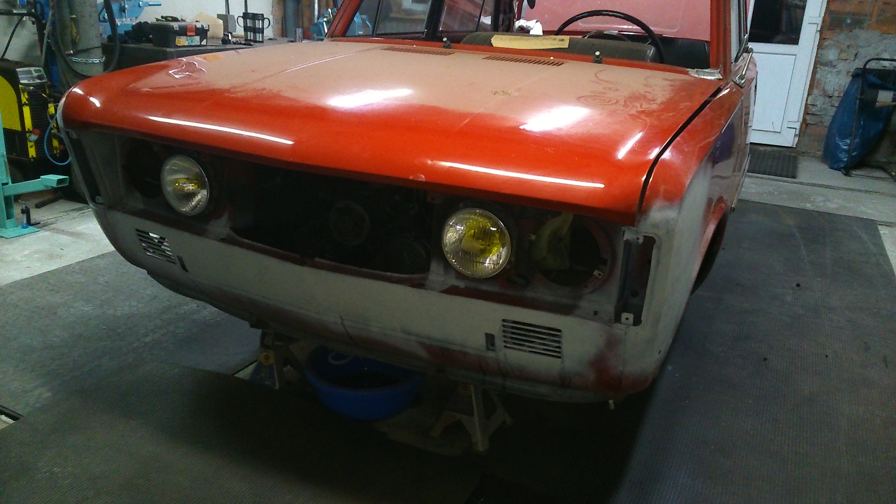

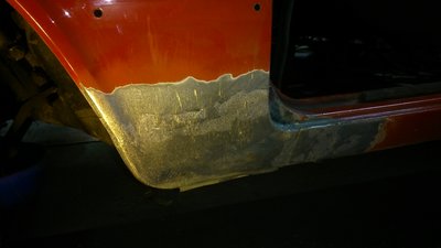

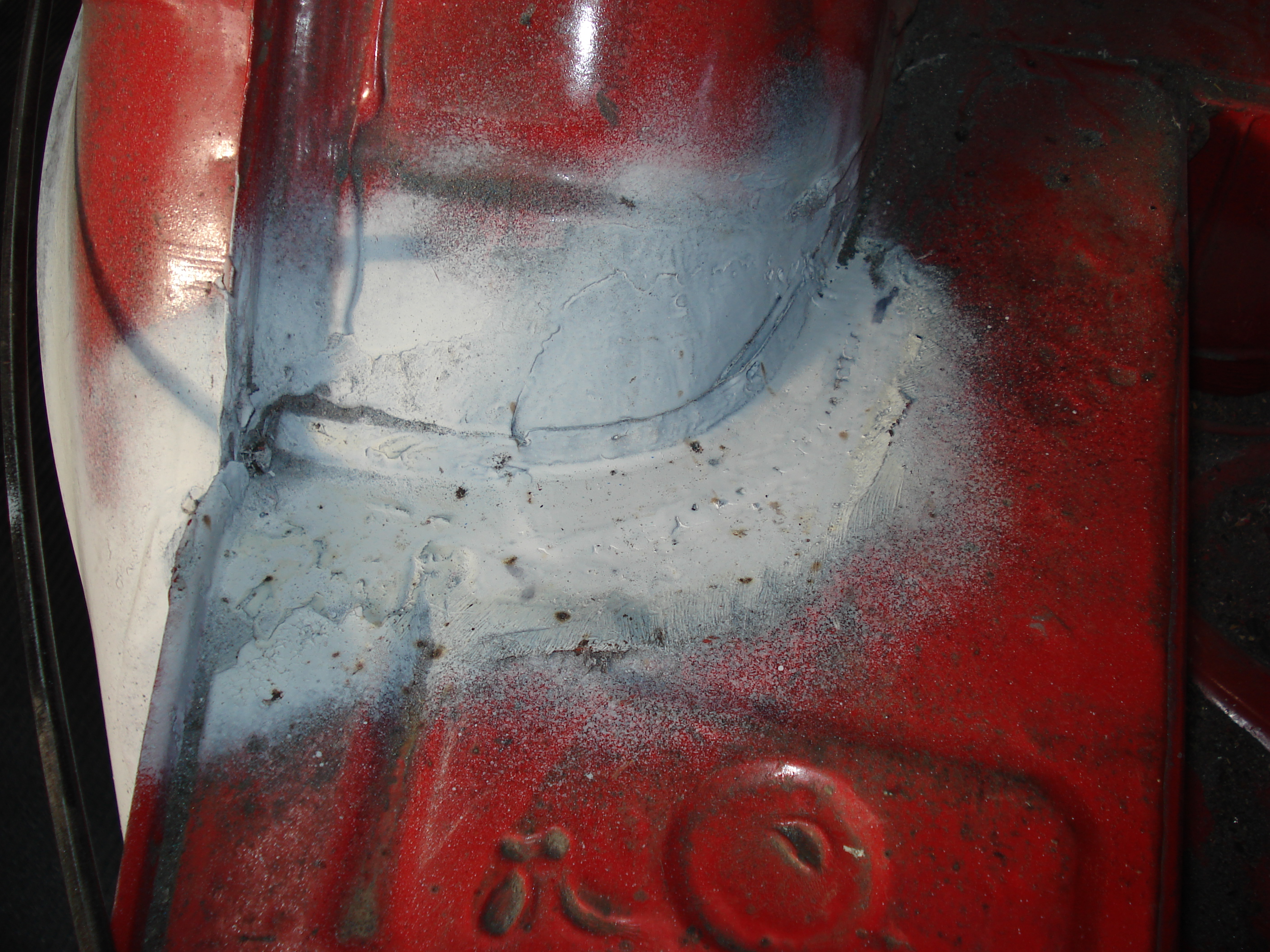

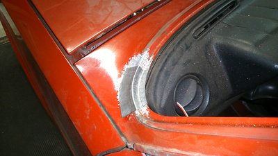

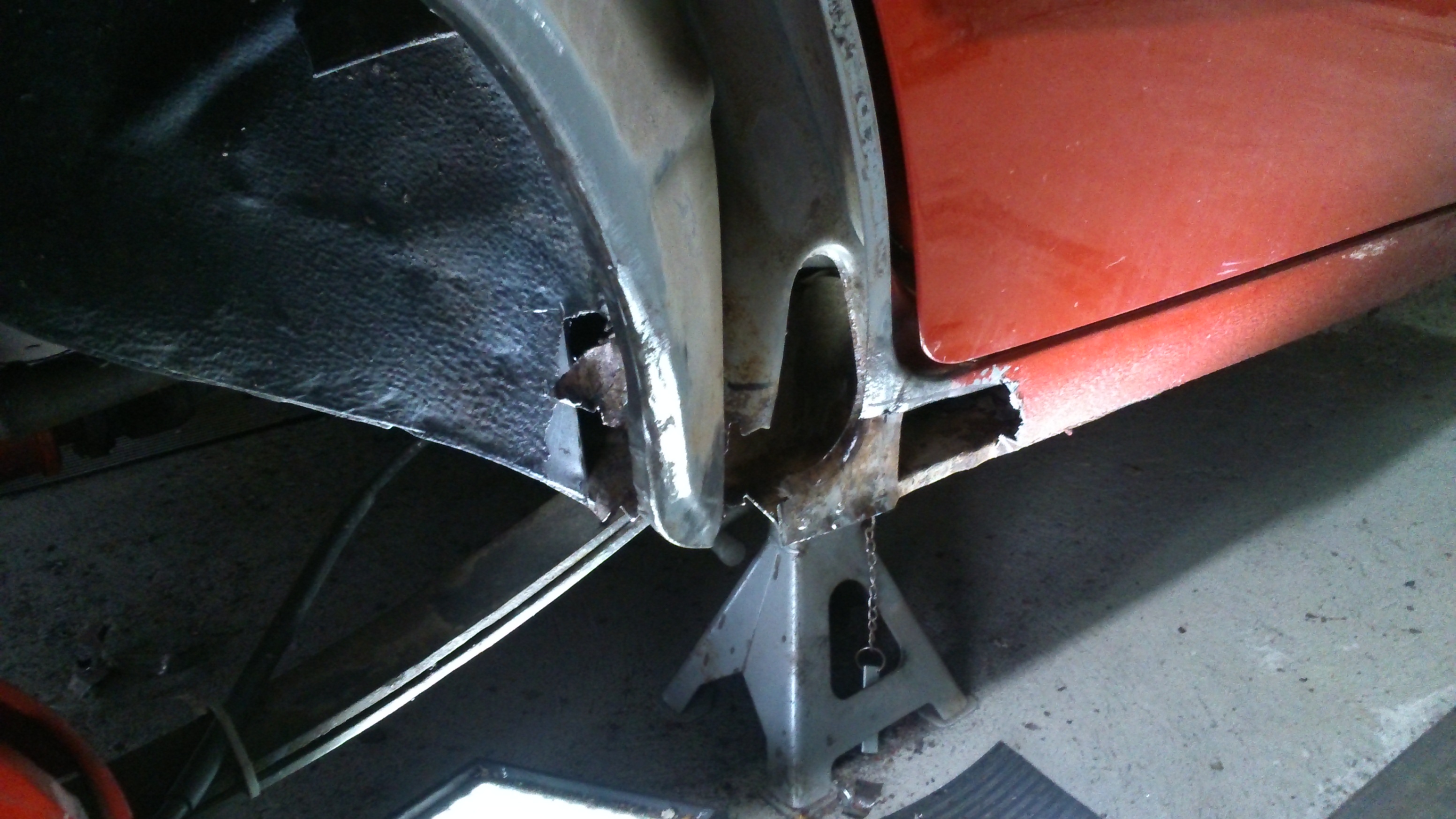

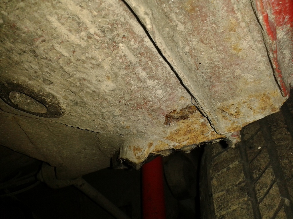

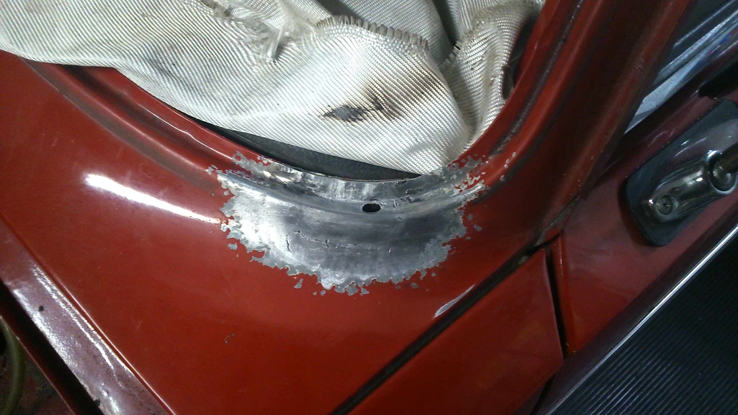

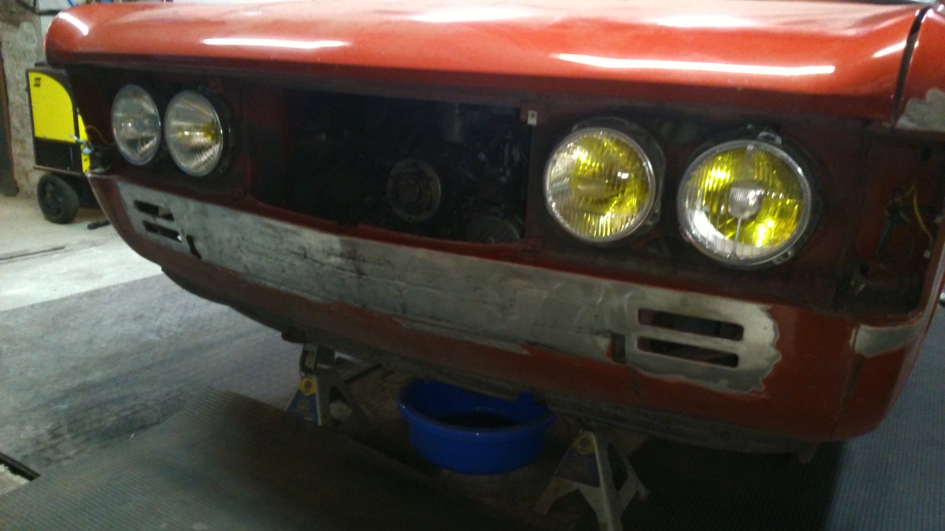

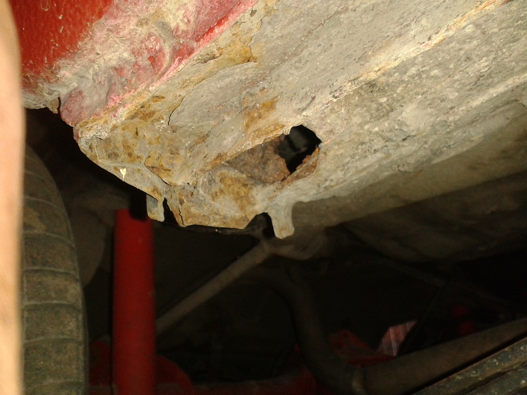

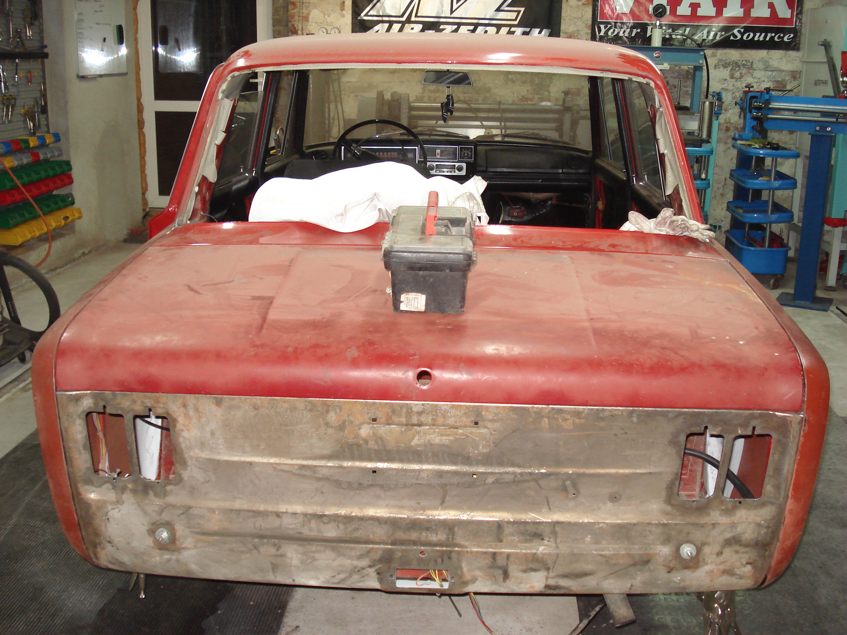

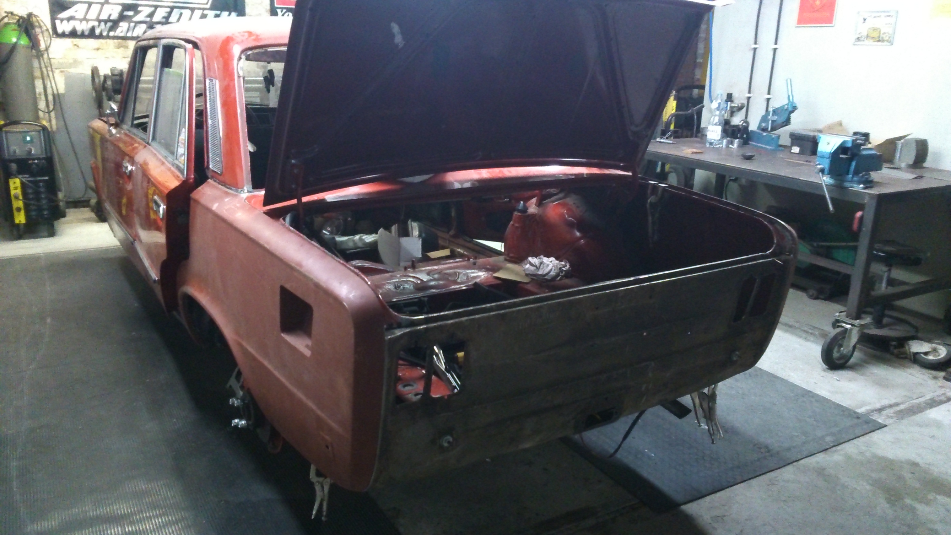

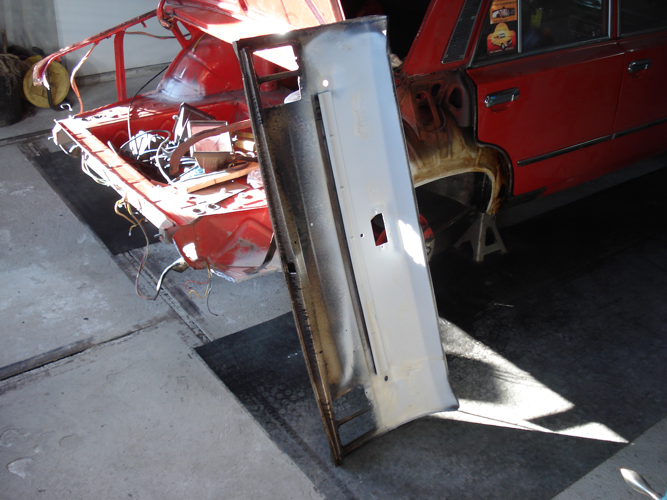

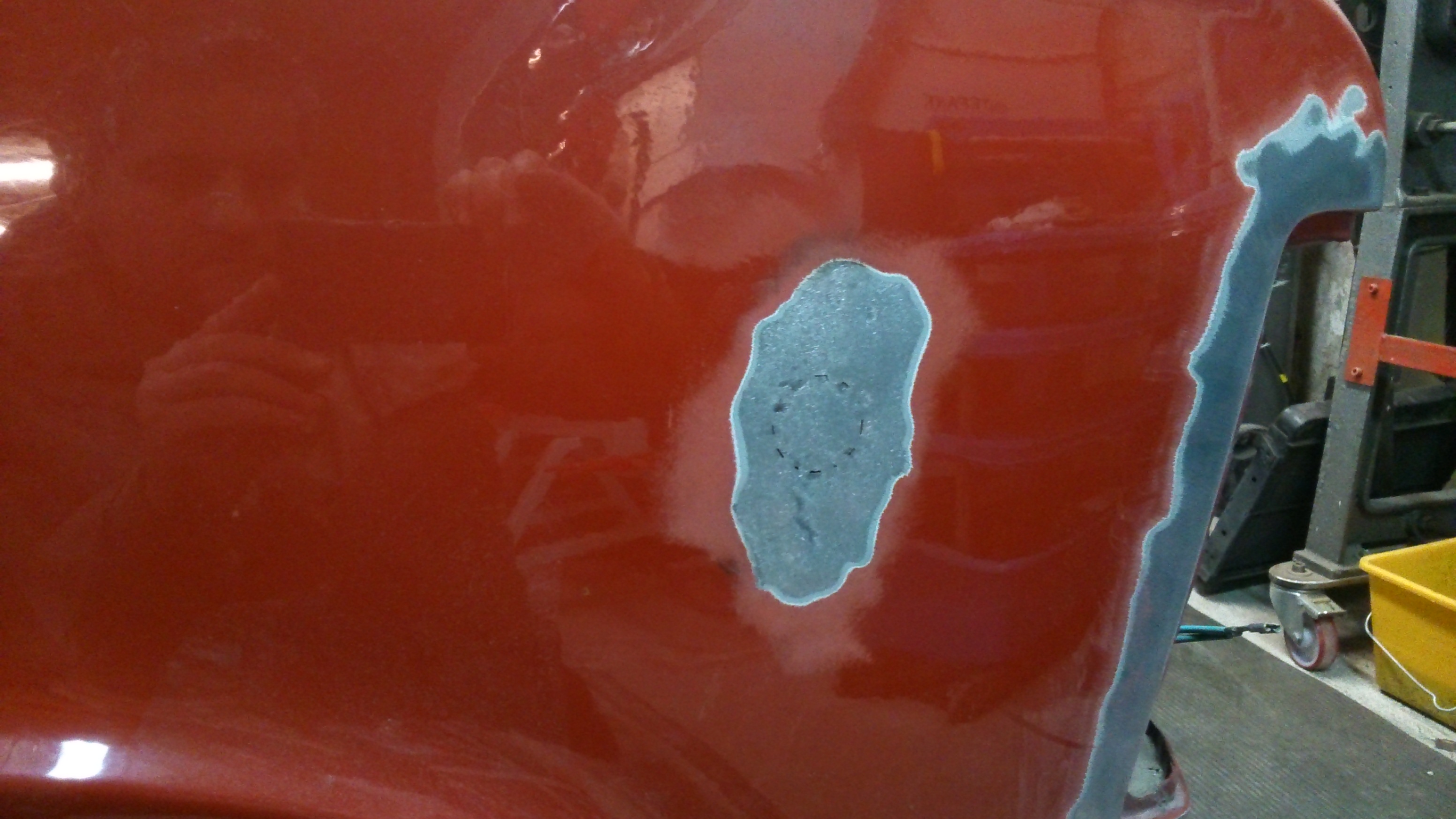

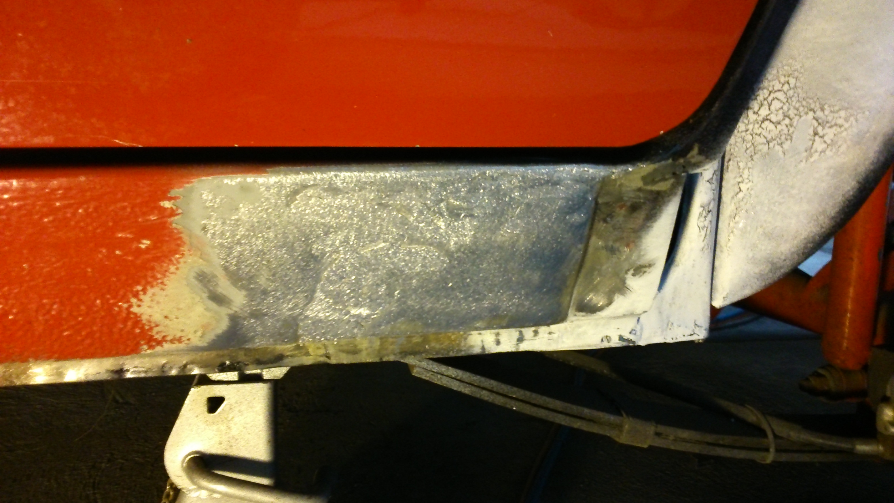

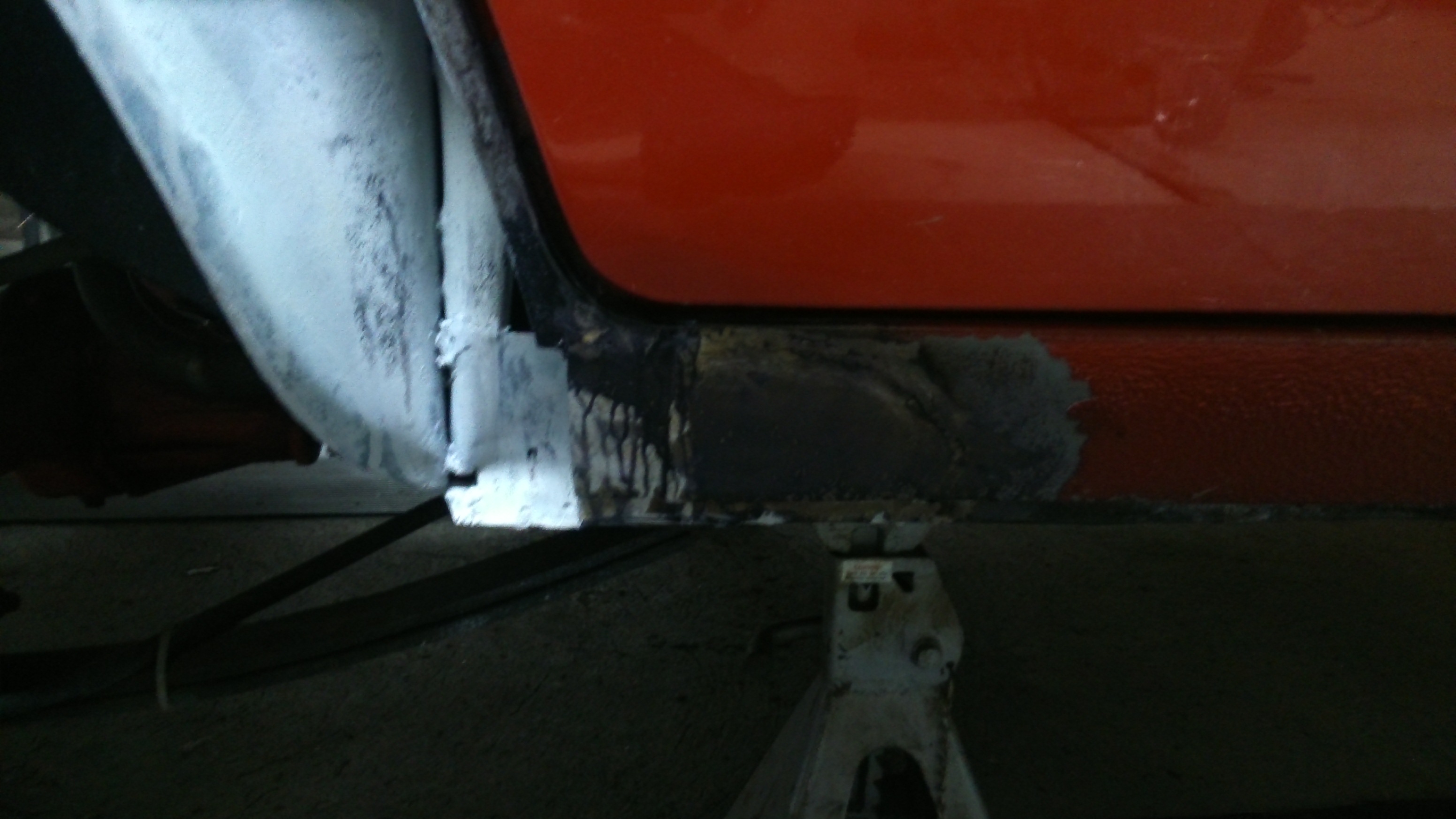

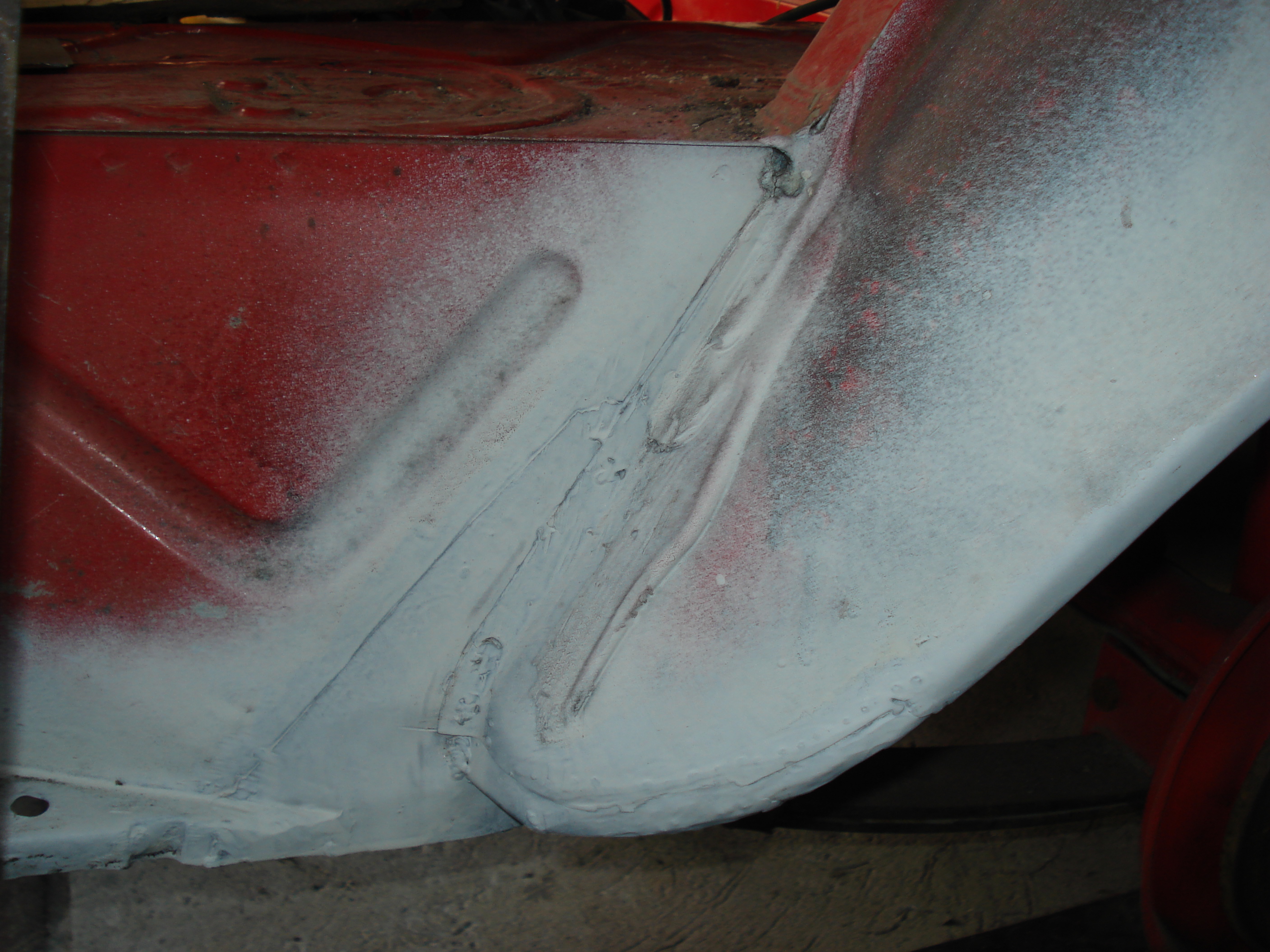

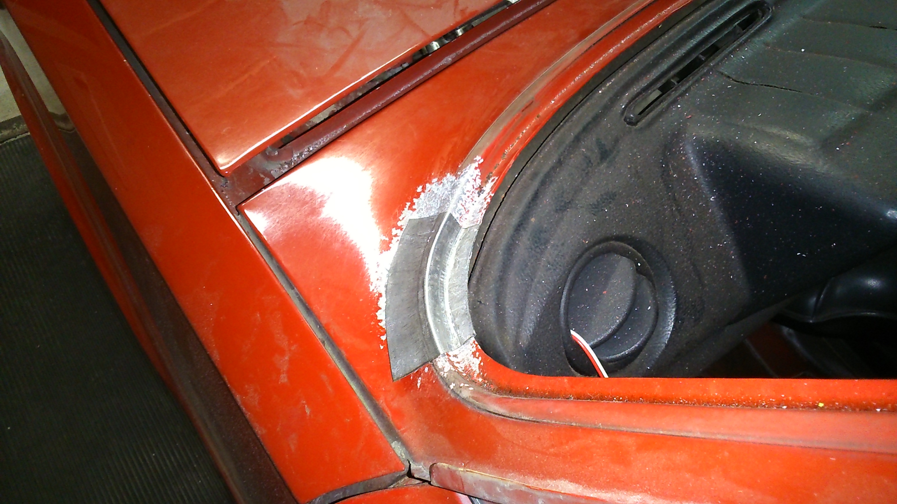

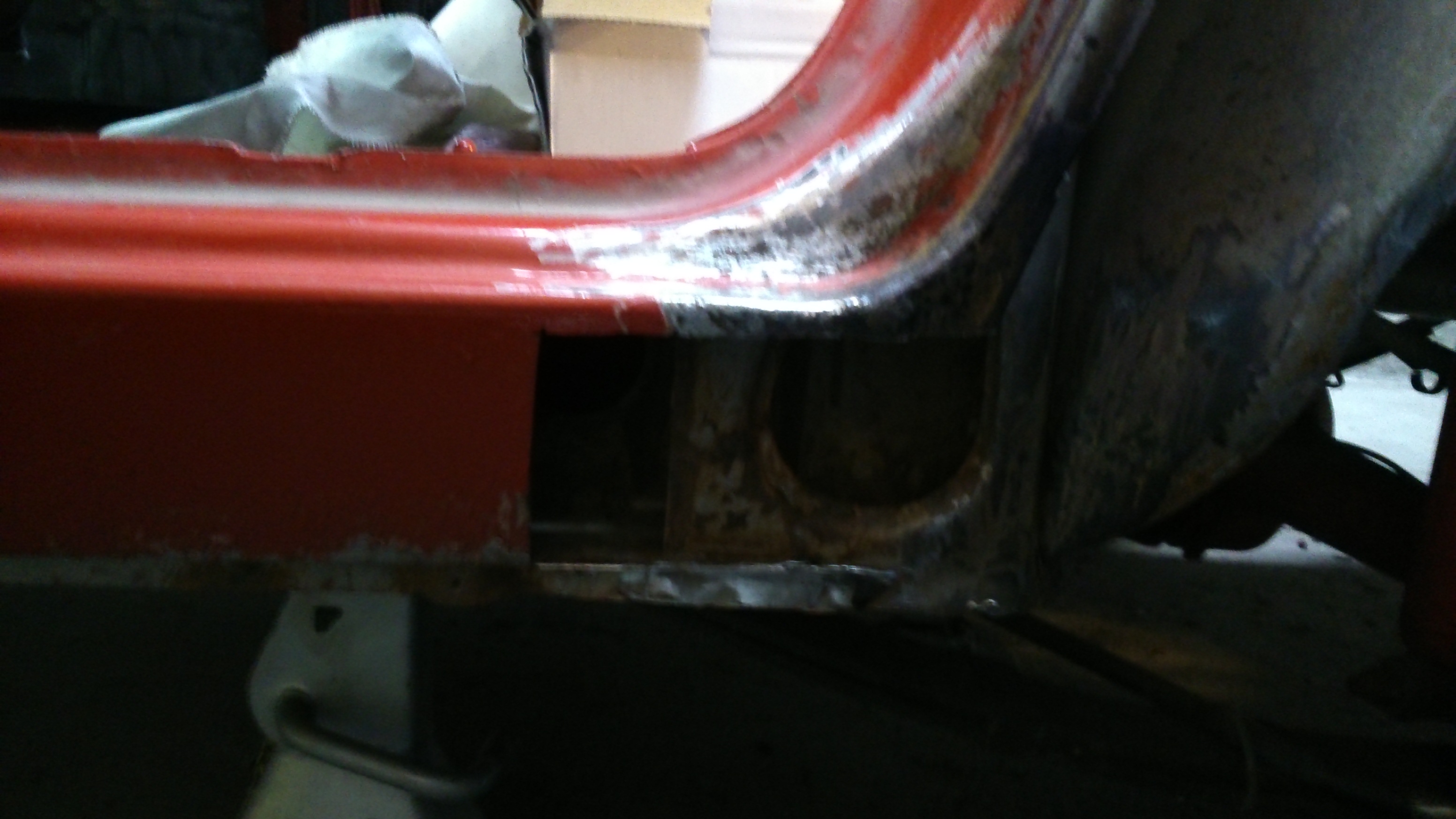

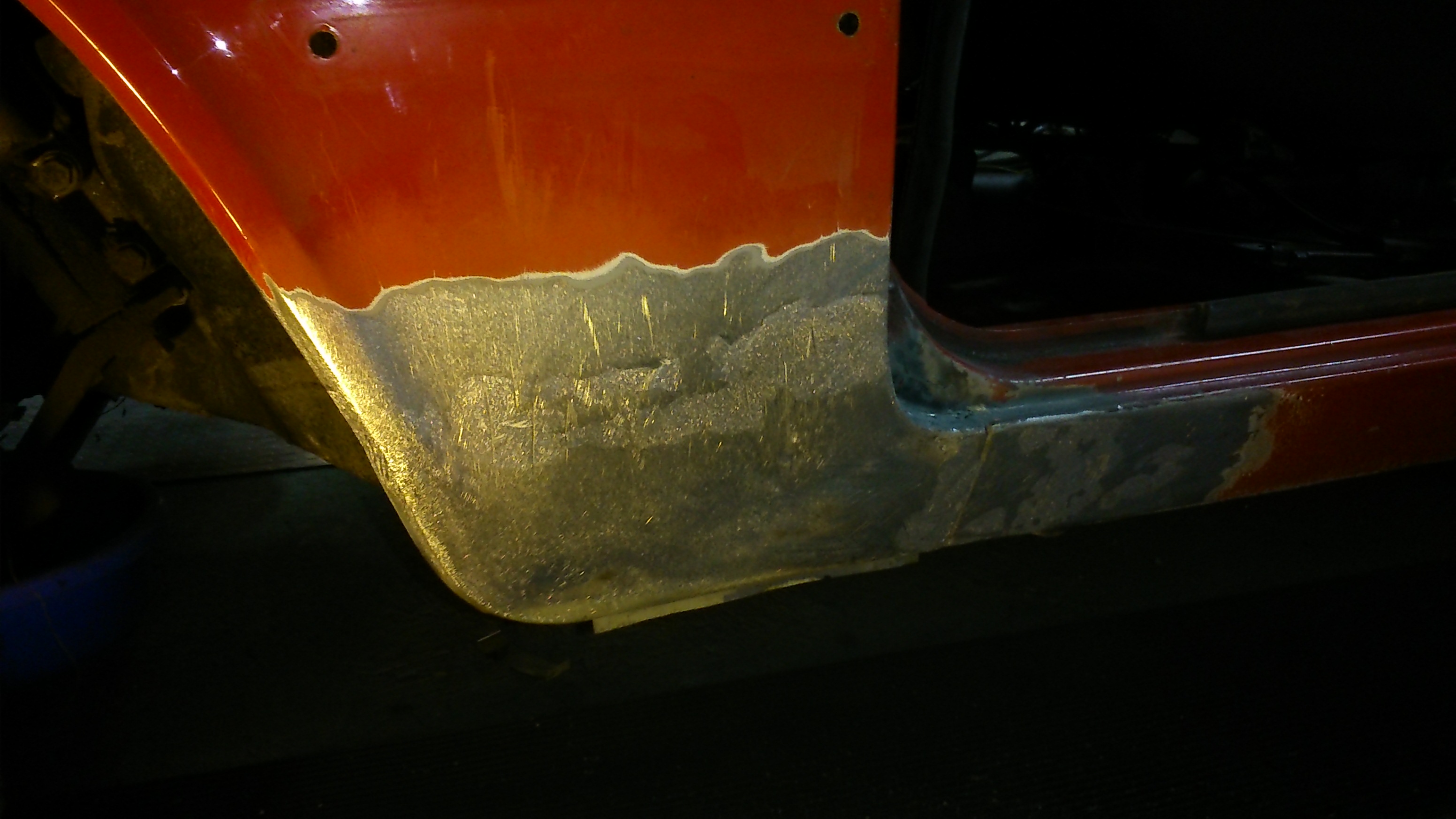

Witam, dawno nic nie pisałem w temacie, znalazł się bardzo dobry blacharz i aktualnie fiat stoi u niego, ząb czasu niestety dał o sobie znać, kilka fotek bardzo nie lubianej "rudej":

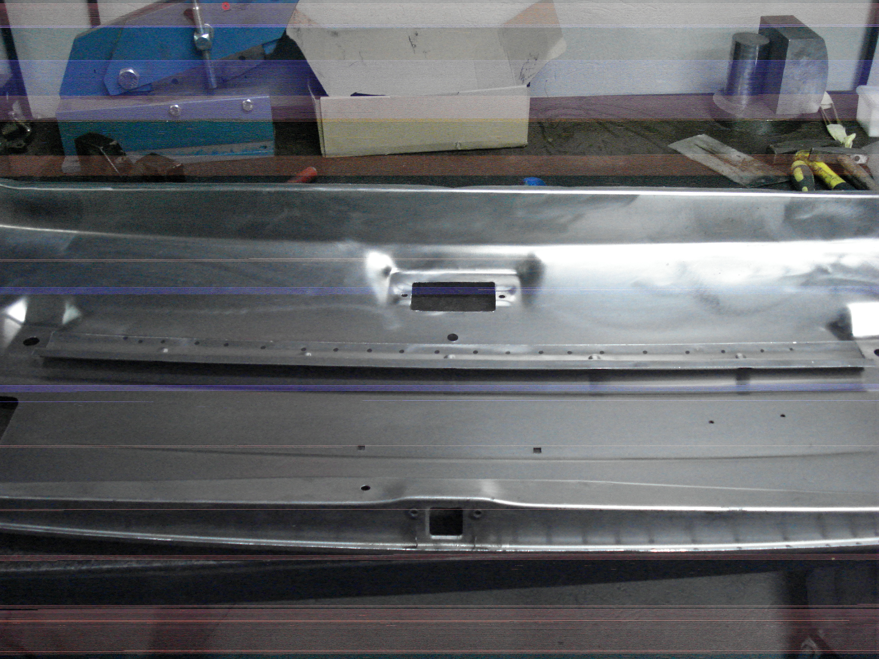

Postprzez Kanciasty » 17 gru 2014, o 23:24

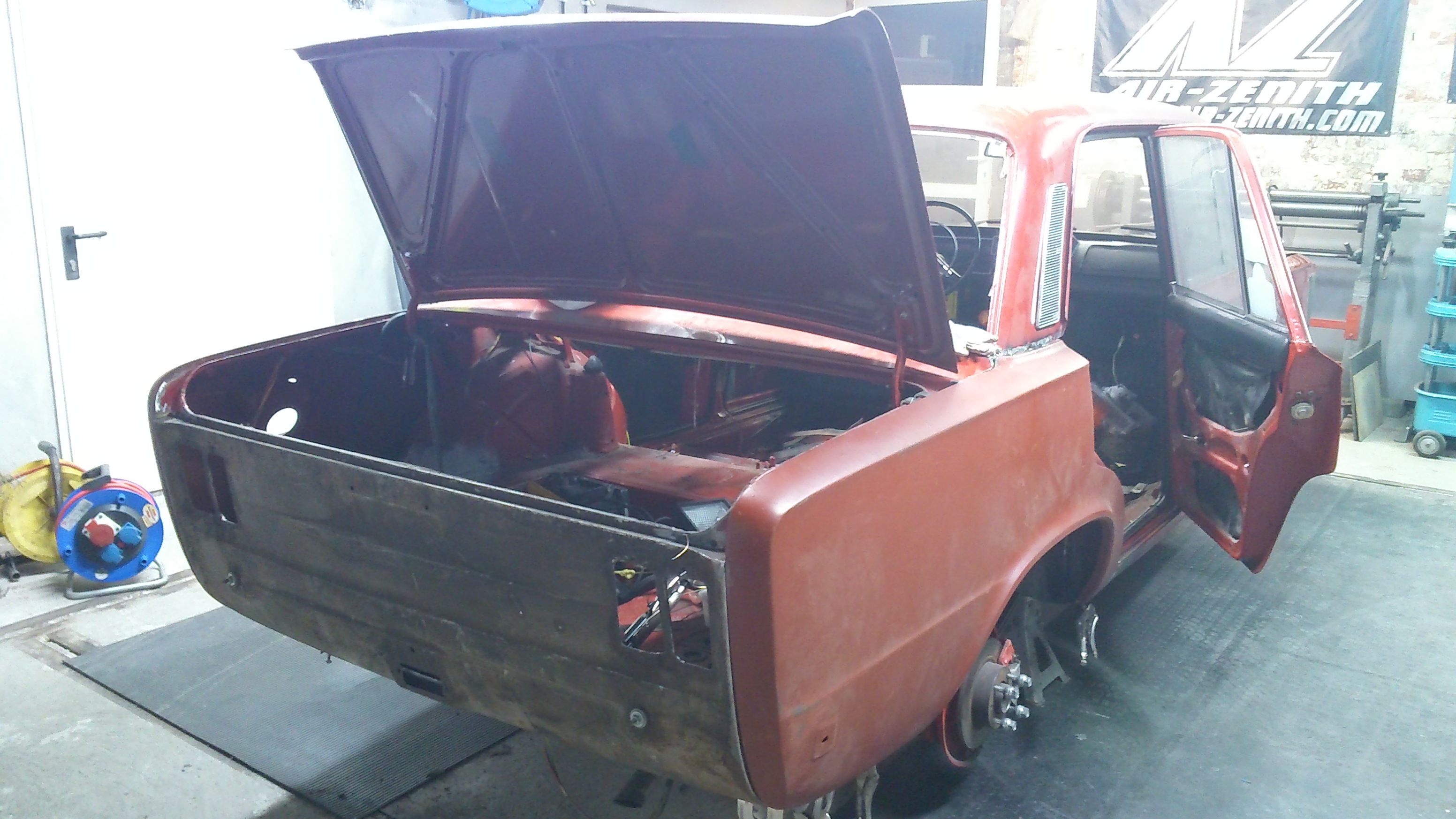

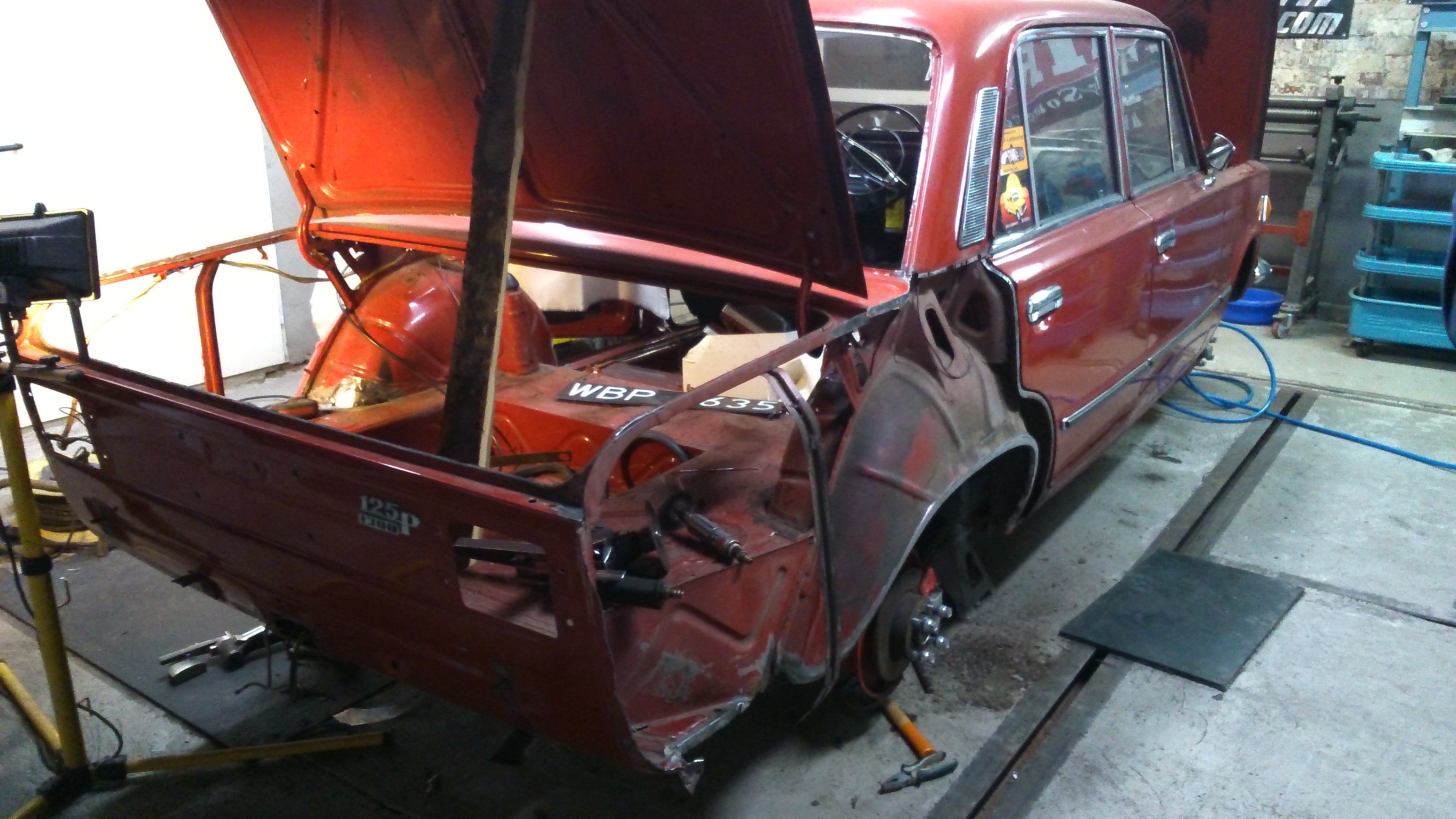

Pas tylny też będzie zmieniany?
Kanciasty
Posty: 133
Lokalizacja: CHEŁM
Re: Czerwony Fiat 125p z 1990r
Postprzez Wójas » 17 gru 2014, o 23:26
tak, pas i klapa z klasyka

Postprzez Boguś » 17 gru 2014, o 23:47

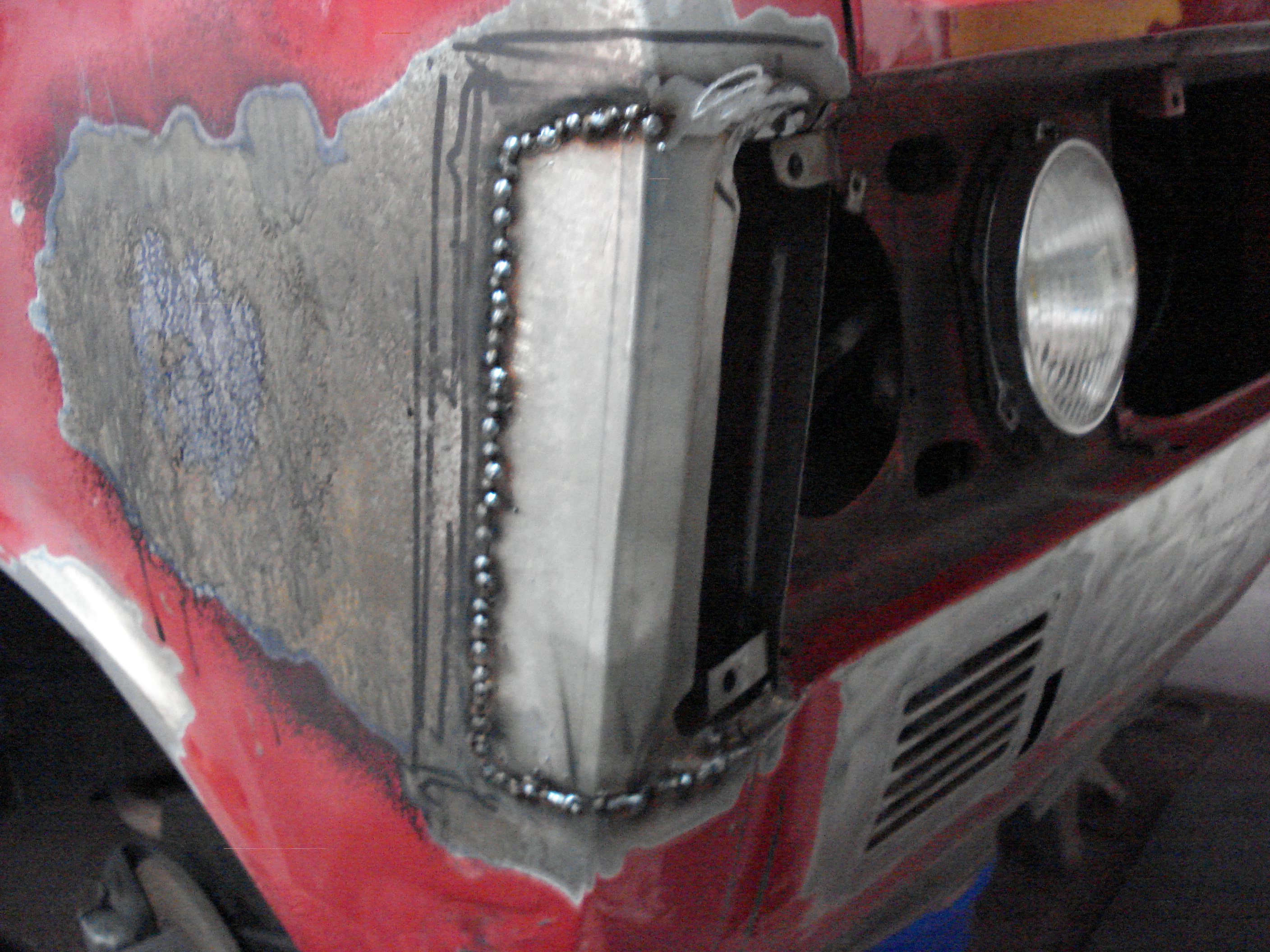

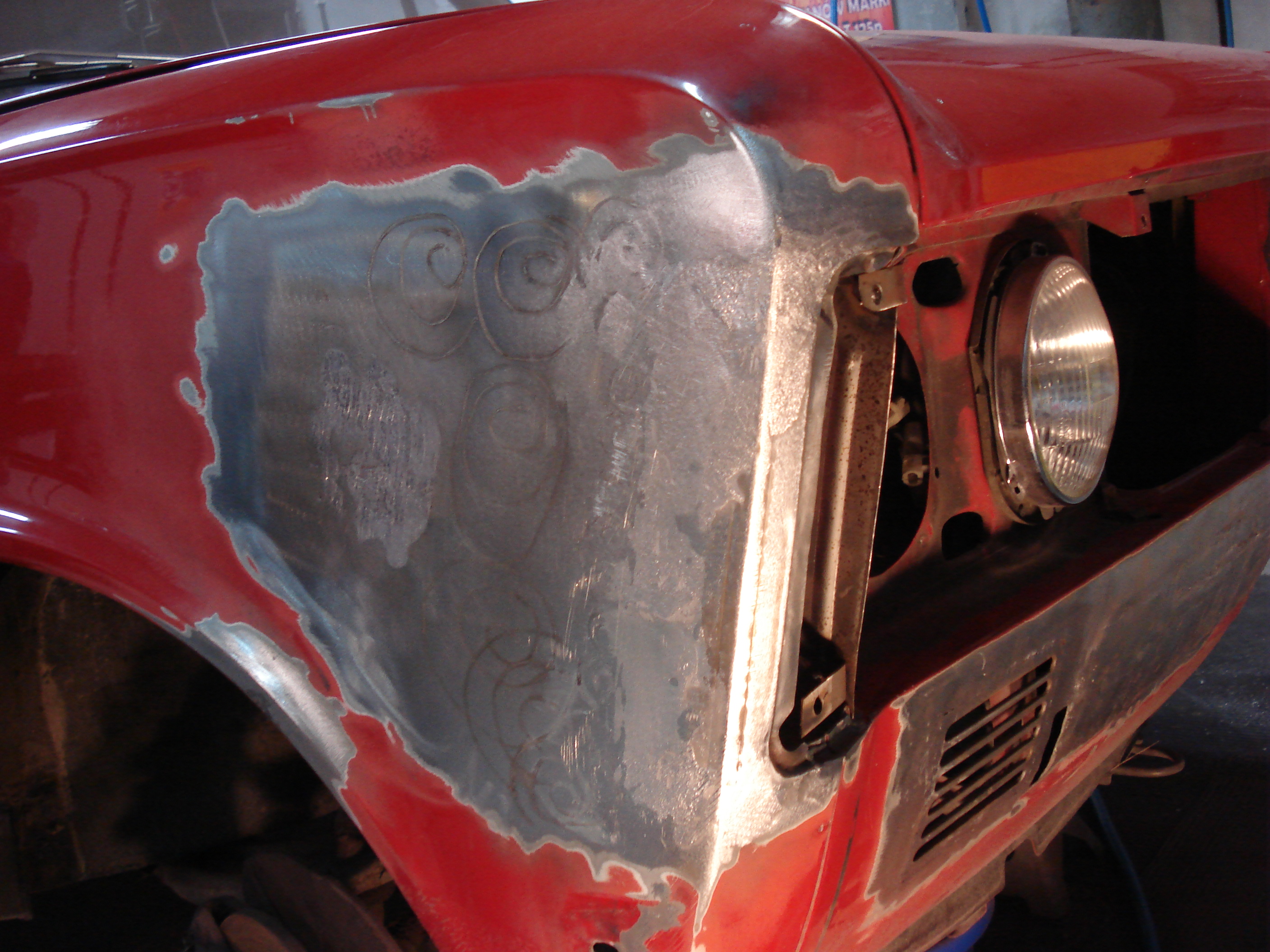

Te blaszki które są wspawane w błotnik, które przerabiają go pod klasyczne lampy, to skąd masz ? Ręcznie robione ? bo dobrze to wygląda. Pas przedni przerabiany kratką z klapy od malucha ?
Widać że ładnie to jest zrobione, pochwała dla blacharza :)

Postprzez Wójas » 18 gru 2014, o 00:40
te blaszki są dorabiane przez blacharza, a pas jest z kratkami od starszego modelu pasa, cała blacharkę, cynowanie, podkład i konserwacje robi Rufus.

Postprzez Giwera » 18 gru 2014, o 13:17

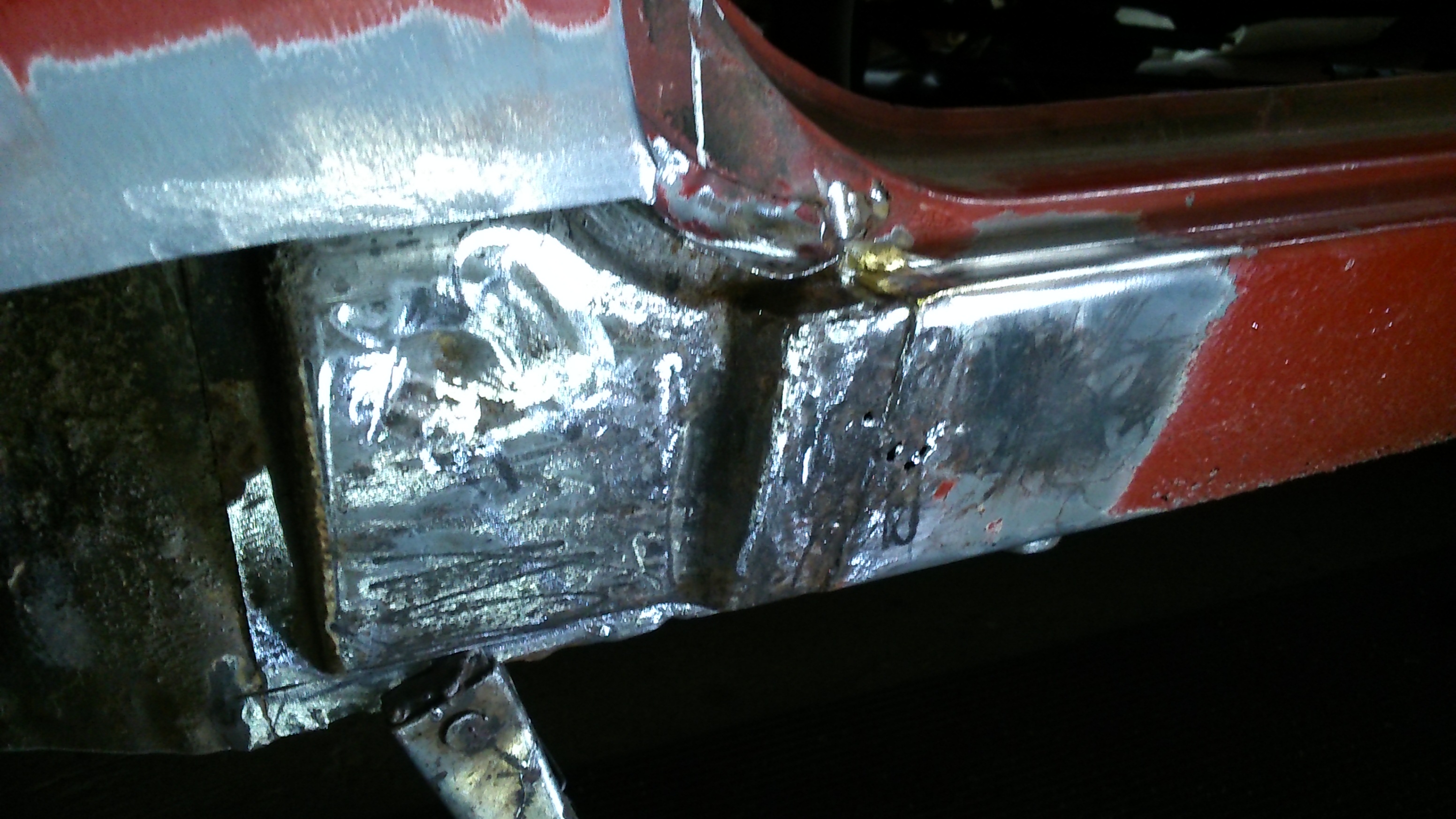

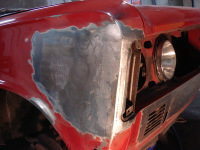

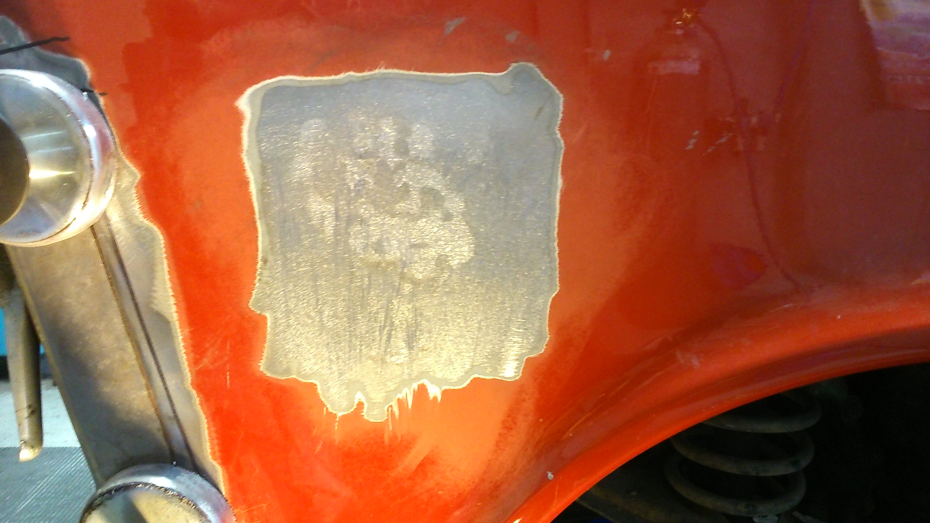

Panowie a od czego są te spirale na przednim błotniku? Elegancko wygląda ta robota. Duży koszt takiego materiału do cynowania?

Postprzez Xsenons » 18 gru 2014, o 20:25
Nie no elegancka robota, będzie kozak ;) Jak to jest z cynowaniem, da się zrobić tak aby nie kłaść szpachli?

Postprzez OTRO » 18 gru 2014, o 23:09

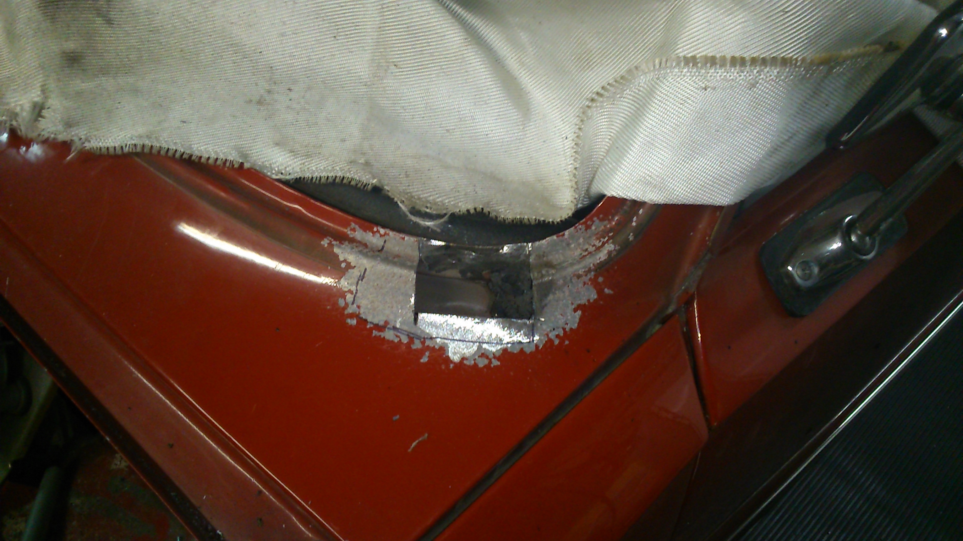

Nadkola wymieniałeś ?

Postprzez RUFUS » 20 gru 2014, o 12:23
Gdyby ktoś chciałby spróbować sam zrobić takie blaszki lub pas klasyka
viewtopic.php?f=14&t=1174
