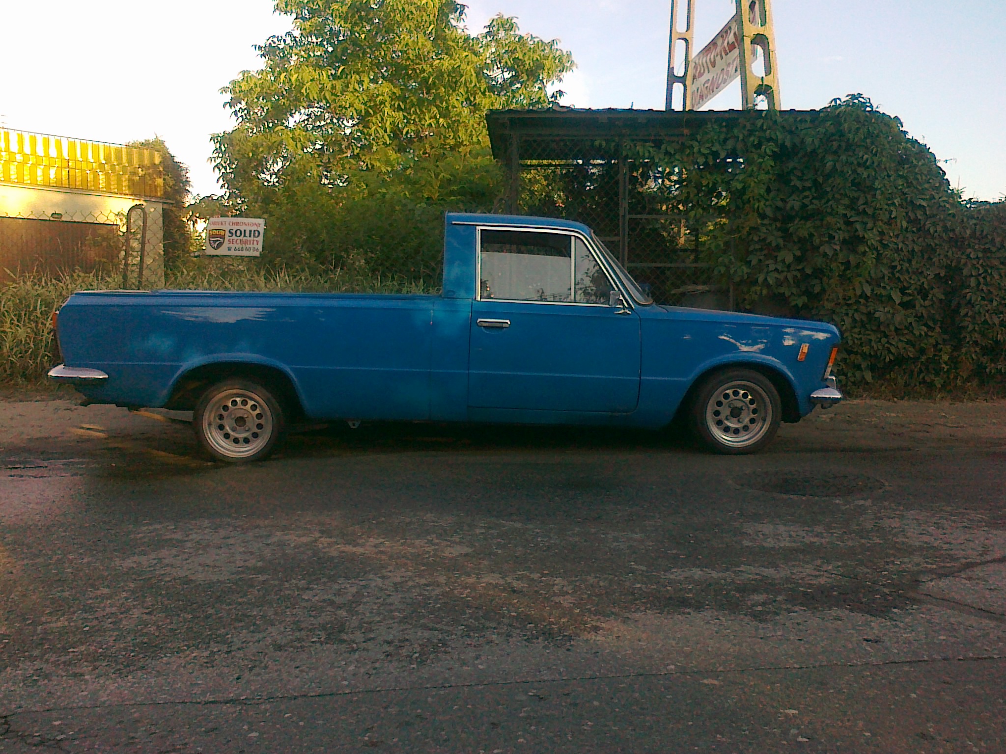

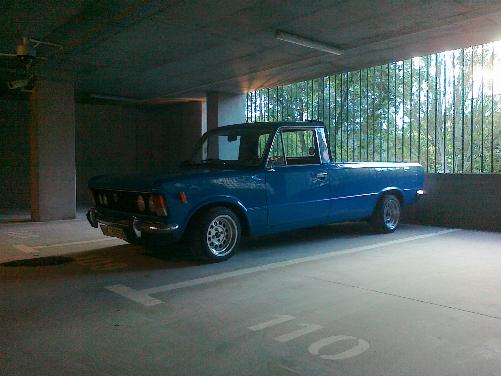

Cześć. Forum przeglądam jakiś czas, ale jakoś nie miałem przyjemności zaprezentowania swojej maszyny.
Po krótce: Fiata kupiłem od Simpsona w listopadzie 2009.
Simpson kupił fiata jako składaka, zrobił w nim blacharkę, obniżył, wsadził koło i piec rovera.
ja kupiłem nowe sprężyny do trucka i obciąłem je o 3 zwoje, teraz fiacikiem latam po Warszawie prawie bez przycierek.
Reasumująć:
Buda: FSO 125p prod 1991
silnik i elektryka: polonez rover
Zawias przód: sprzężyny truck - 3 zwoje
Zawias tył: sklepane resory i dołożone pióro.
Wnętrze: chlew jak ja pier..., z ciekawostak: zamiast foteli zapodana jest kanapa tylna z podłokietnikiem z klasyka.
body: zdrrzaki z kłami z przodu z klasyka, z tył bez kłów. Atrapa i okulary z przejścówki. kierunki chrom.
Koła: felgi Atiwa 13 cali szerokość 7 cali, opony 175/50r13
hamulce: polonez rover
Plany:
-Doprowadzić elektrykę do porządku, wszystkie nie zawinione przeze mnie awarie były związane z kabelkami.
-poprawić blacharkę, ruda lekko wychodzi. Paka jest przystosowana do przewozu motocykli ale Simpson nie pomyślał i przyspawał uszy do mocowania do ściany grodziowej. blacha tego nie wytrzymała i mam dzióry w tylnej ścianie :D
-może ait ride :roll:
-wnętrze do poprawki.
-jakieś malutkie audio

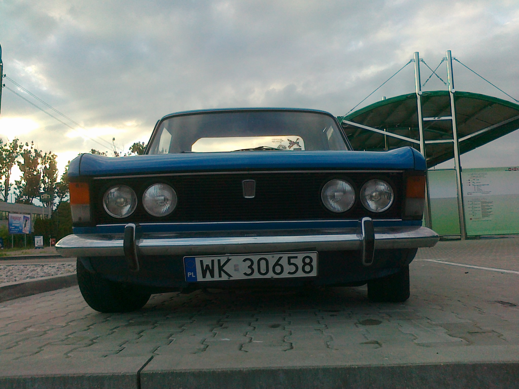

zdjęcie pyska
w pełnej krasie

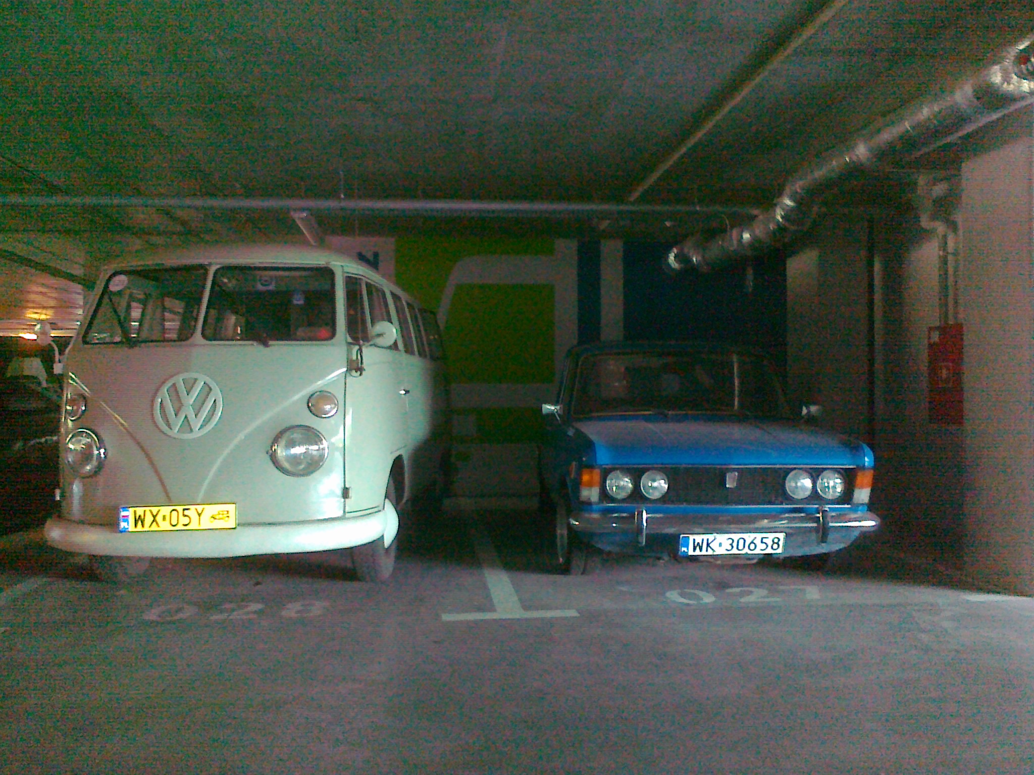

w zacnym towarzystwie
przed wymianą sprężyn
