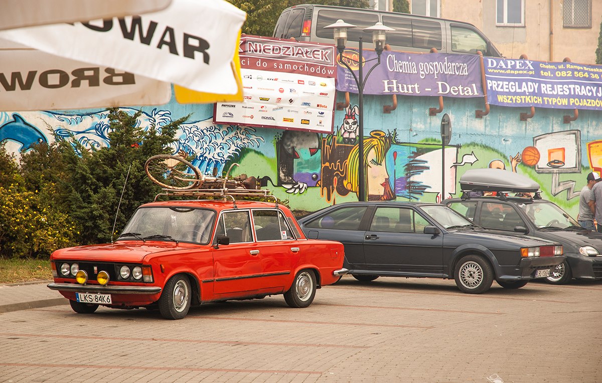

Witam
mój fiat;

Kancior fajny! Jest gleba, jest dobrze ;)
PS. Chyba kolejność opisów zdjęć Ci się pomieszala...
Re: 125powodówdoszczęścia/czerwone "77 :)
Postprzez NEDVED125P » 8 gru 2012, o 23:40
CZERWONE SA NAJSZYBSZE ;) Ladny wczesny MR w ladnej czerwieni,na taki odcien mialem Siwka malowac.Krasnystaw to moje okolice.Moze to z Toba rozmawialem na Moto Palma Party.Ja bylem Siwkiem a Ty K750 z koszem,nie wiem czy dobrze kojarze fakty.Fajnie ze lubelskie w Fiaty coraz bogatsze.Zacny FIAT.TAK TRZYMAC 8-)

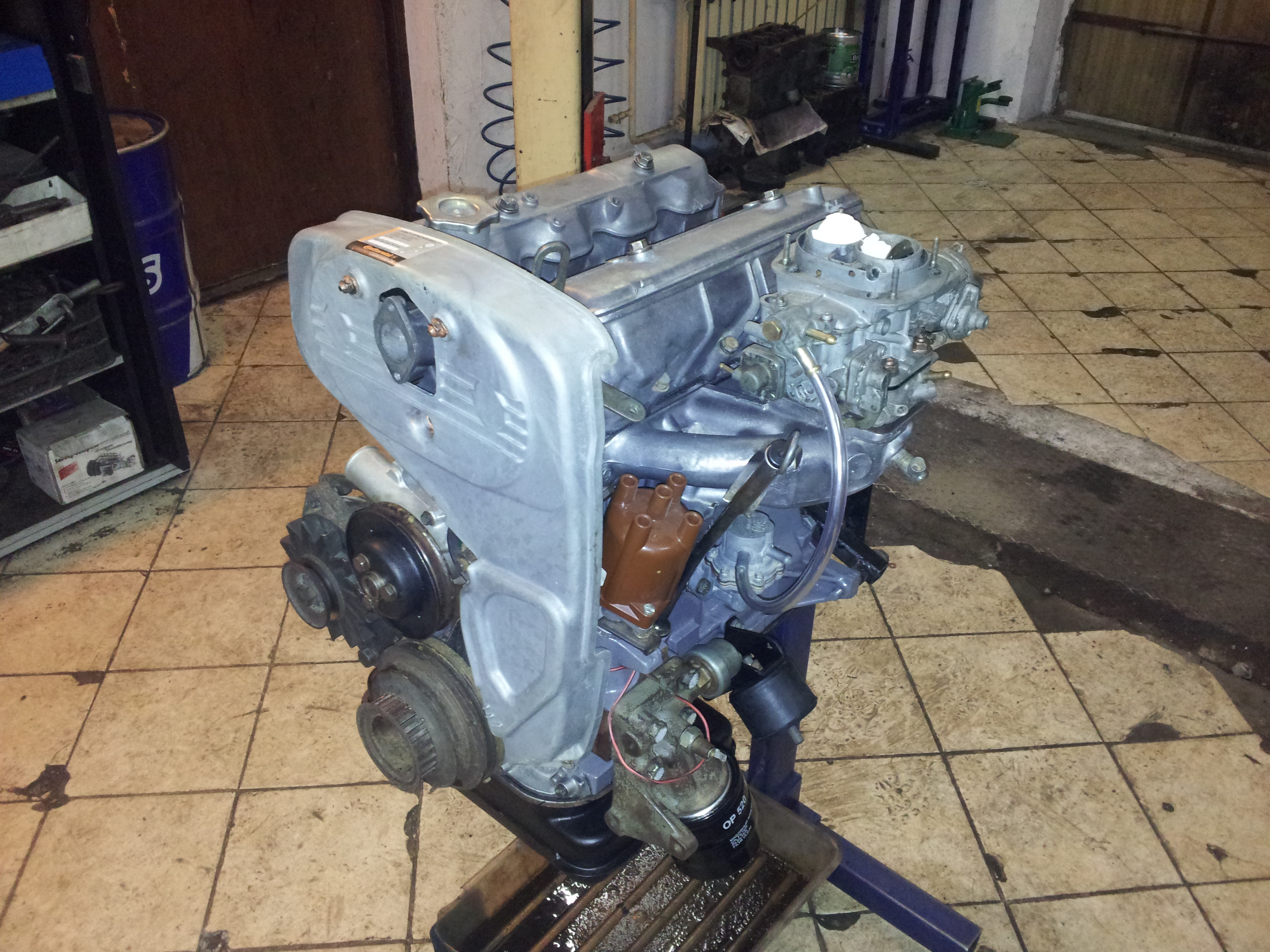

Postprzez gawri » 9 gru 2012, o 13:53
silnik

To 2.0 z 132 czy oryginał 1,5 ?? tulejowałeś blok czy szlif?
Postprzez gawri » 9 gru 2012, o 21:28
Jak symbol wskazuje 2.0 z argenty. blok po honowaniu:) Silnik składa mi Pan Rafał Winiarski z Warszawy złożył już 30 takich silników więc powinien latać:) Sam nie robię bo nie mam dojść do części które ciężko zdobyć np tłoki ;)

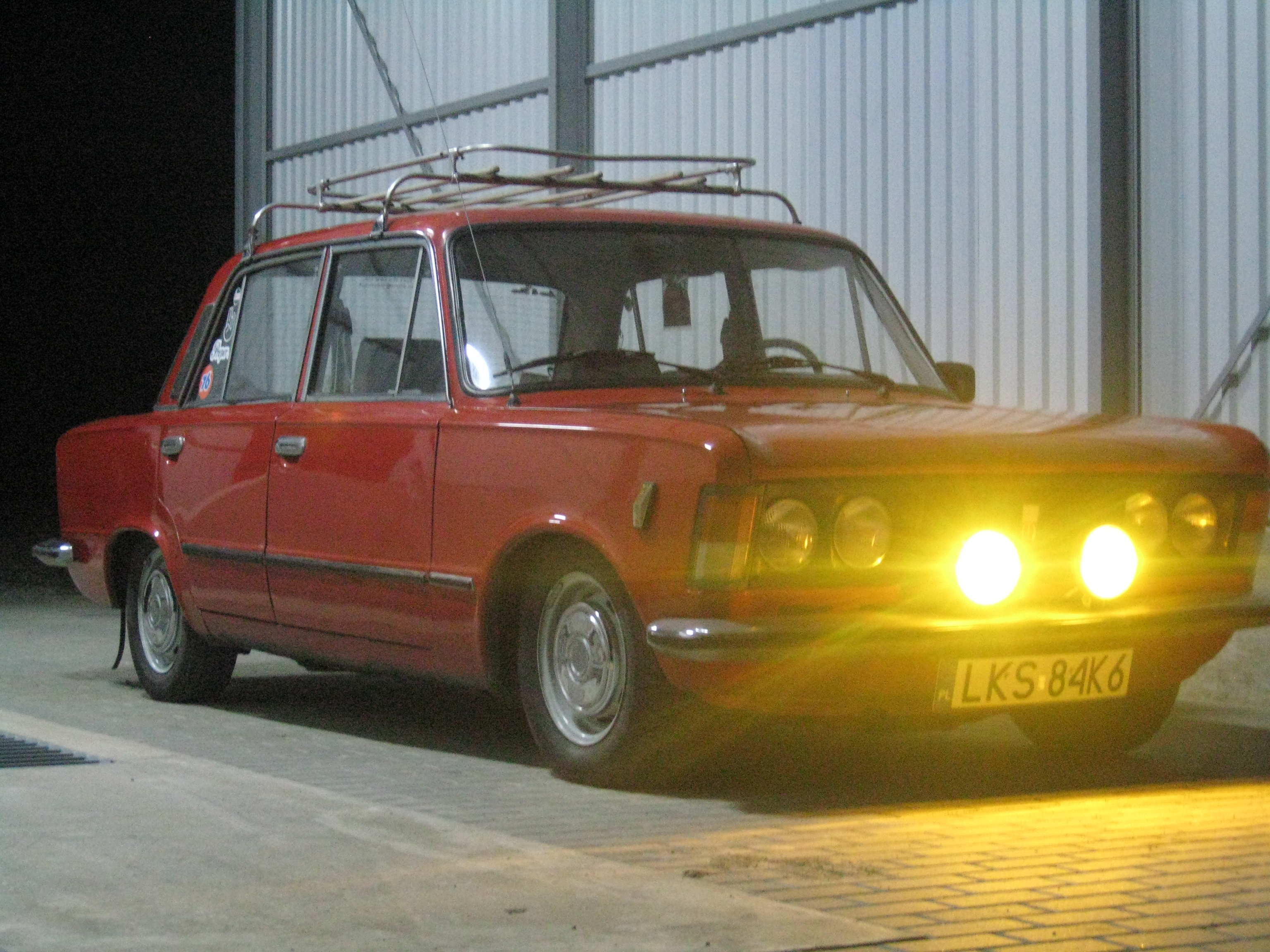

Powiedzcie mi koledzy czy robić go na klasyka czy zostawić go takim jakim jest?:)
Moje plany:
-wzmocnienie budy
-rozpórki gdzie trzeba
-nowa tapicerka
-nowy lakier
-szeroka stal
-szeroki przedni zawias polonez
-most szeroki polonez
-bilsteinb6sport
-poliuretany wszędzie
-dodatkowe piura
-wspomaganie
-panhard
-tylni stabilizator
Ostatnio edytowano 23 kwi 2013, o 14:51 przez gawri, łącznie edytowano 2 razy

Postprzez DANGERcorrleone » 9 gru 2012, o 21:51
Sam kupiłeś silnik i zawiozłeś czy on cos Ci skombinował ??
Postprzez gawri » 9 gru 2012, o 23:14
To jego silnik robi na lalkę i sprzedaje tym się zajmuje. A u ciebie w środku co tam siedzi? Kto Ci składał serducho?;D

JA kupiłem Gotowca :D cały po remoncie .. Blok ten co w 8v czyli to co u Ciebie tylko góra i zasilanie inne :D
Postprzez gawri » 10 gru 2012, o 11:16
A tłoki korby i wał też masz z 8v :?:

Wiesz tego to szczerze nie wiem ale podejrzewam ze nie :D kur.. chciałbym go jeszcze zaturbic przez zime bo mam możliwości finansowe tylko nie wiem czy da rade .. Bo to na gaznikach ... a takie mody często nie wypalają .. muszę popytać ..

Kolor zajebisty,na klasyka bez sensu robic bo wczesny MR w oryginale ma styl.A nie ma ten twoj Pan od silnika wtrysku kompletnego do ARGENTY z aparatem w bloku albo patentu z czego przypasowac?
