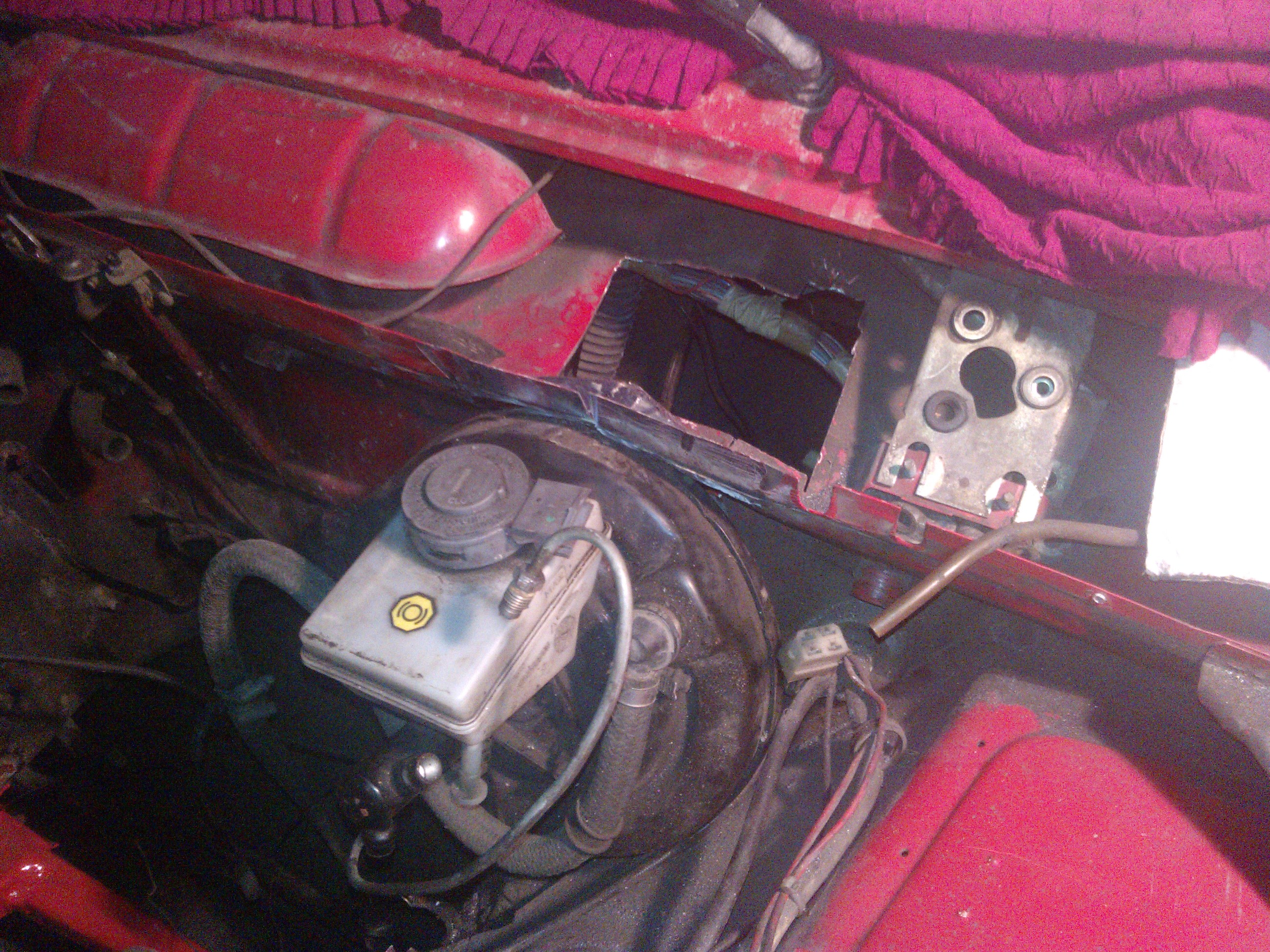

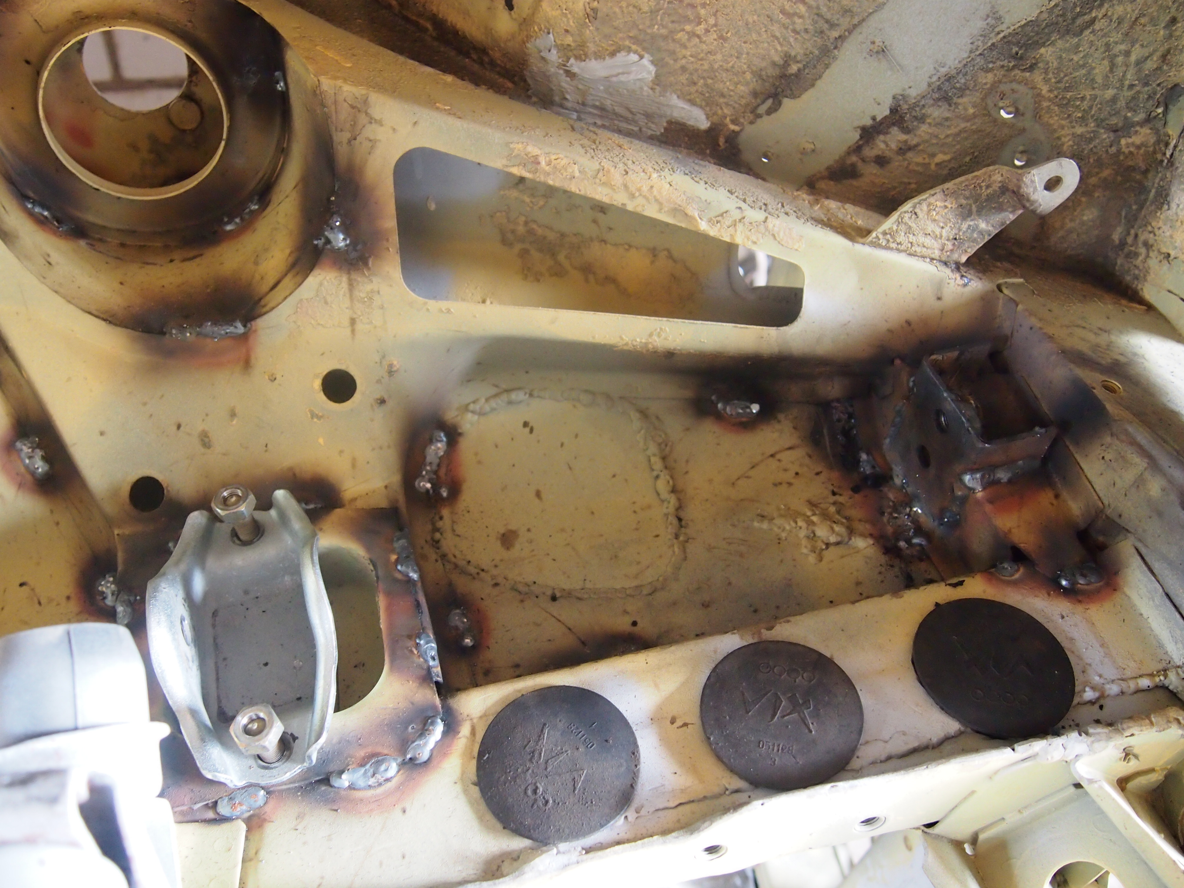

Z moim znajomym w jego fiacie, zrobilismy tak ze jest wycięta dziura w grodzi i na nią bedzie zrobiona pokrywka - wsadzilismy całe pedały w środku z lucasa.

pedalnica systemu lucas nie podchodzi do kanta. trzeba ściąć mocowanie linki bo inaczej nie podejdzie za wysoka jest. i teraz trzeba to jakoś inaczej zrobić niżej z boku. Tylko zastanawia mnie Czy nie będzie o wiele ciężej wciskać pedał koro zmniejszy się dźwignia bo sam pedał trzeba też będzie skrócić.

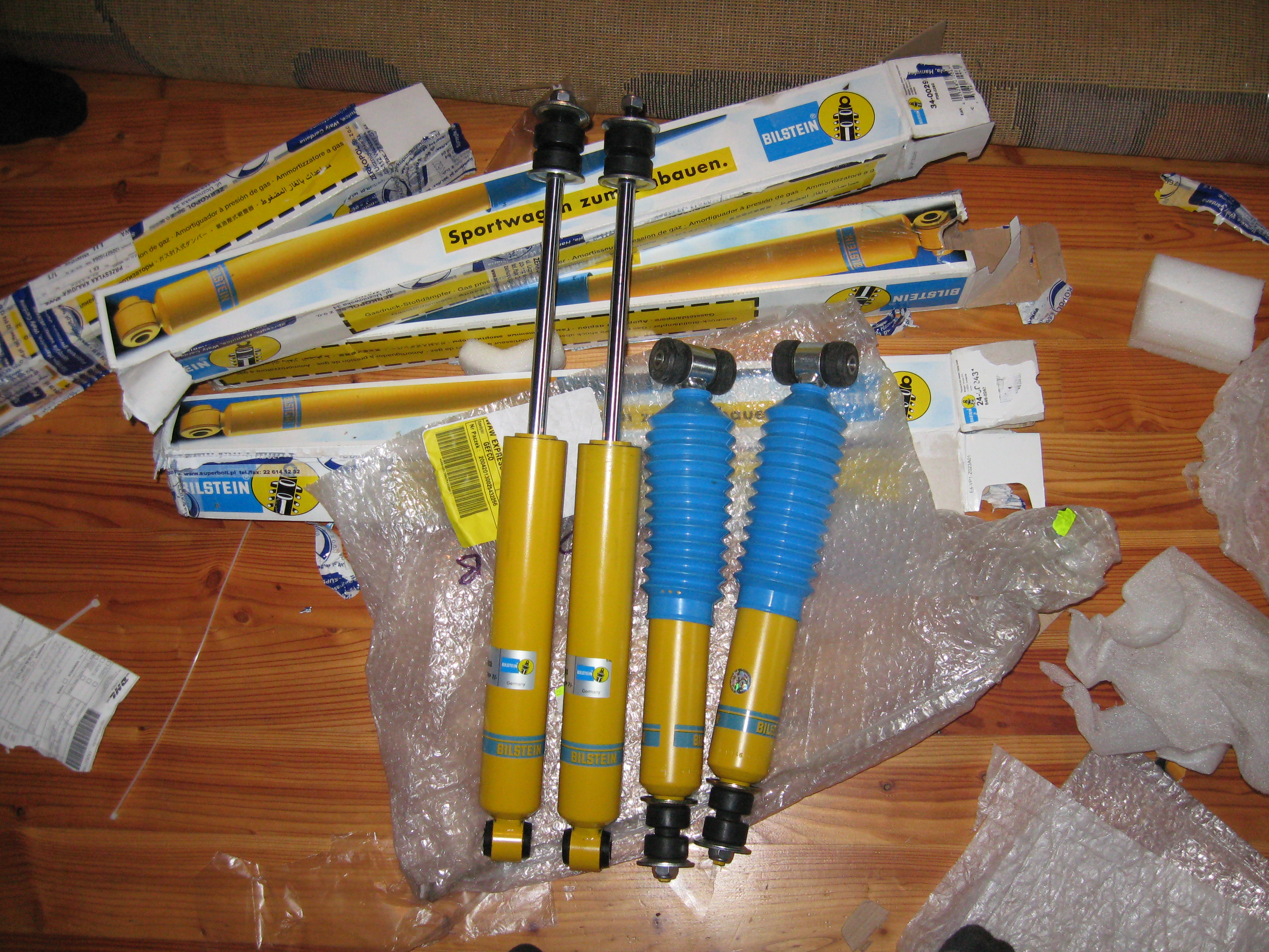

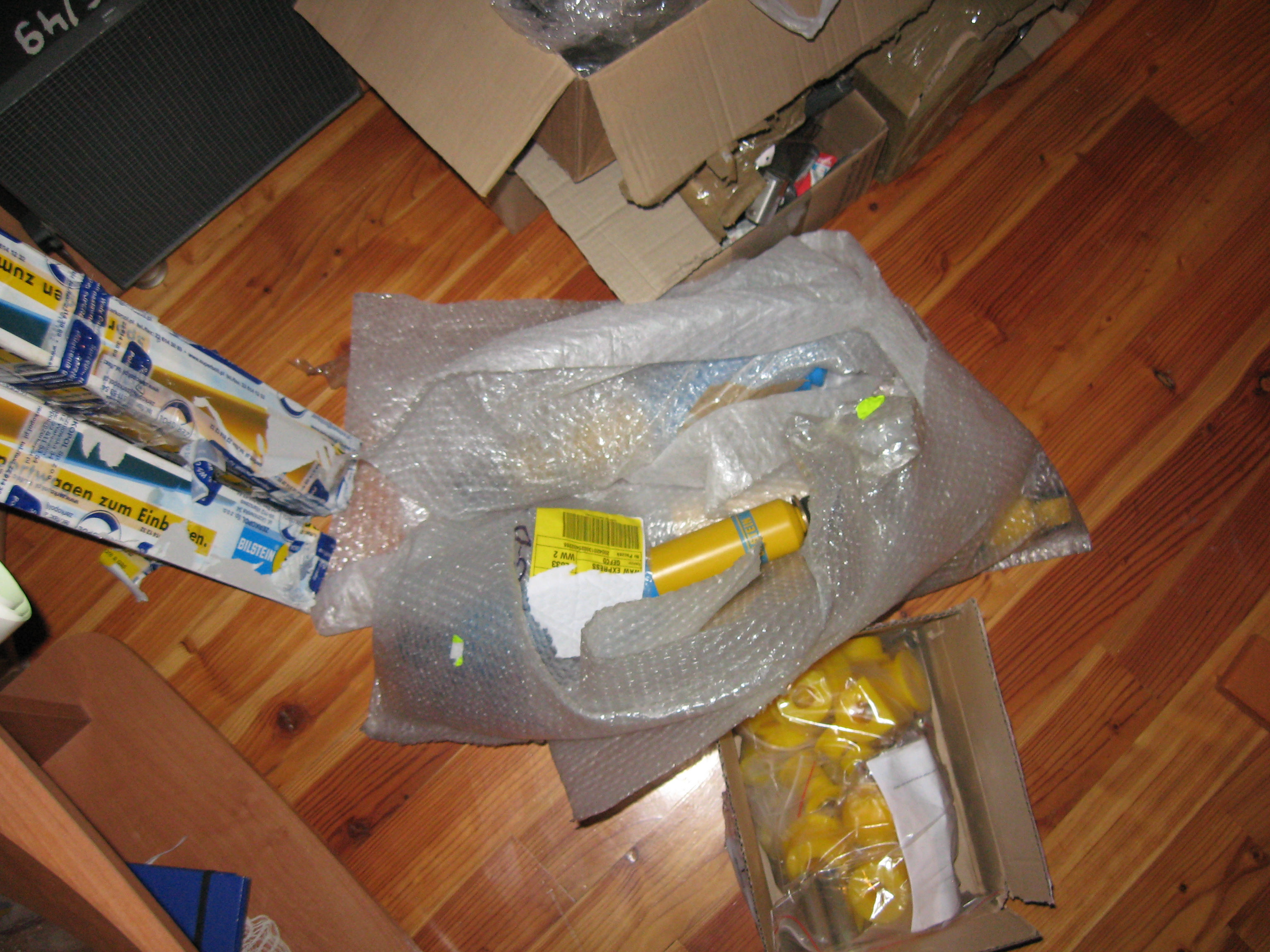

Postprzez gawri » 23 wrz 2013, o 22:07
są Bile:)
tuleje poliuretanowe również;)
resory i springi również doszły:)
Nie długo piaskowanie i podkład:)

No piszę ze wchodzi, tylko trzeba dziure wyciąć tam gdzie masz silniczek wycieraczek. dodatkowo trzeba zrobić kawałek płaskownika zagiętego aby wtedy się kolumna kierownicza trzymała.

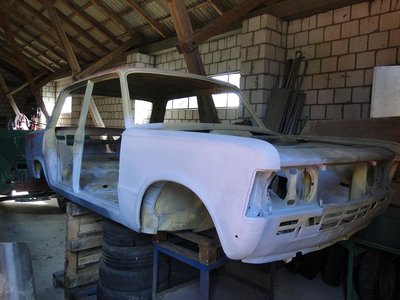

Postprzez gawri » 29 sie 2014, o 19:50

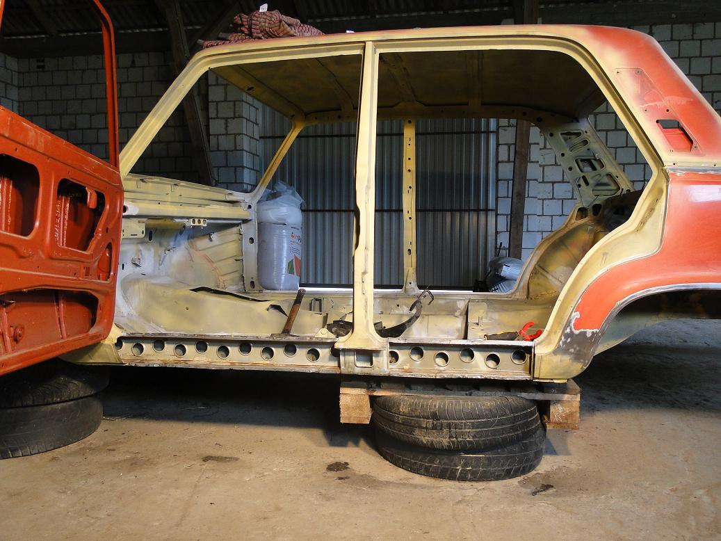

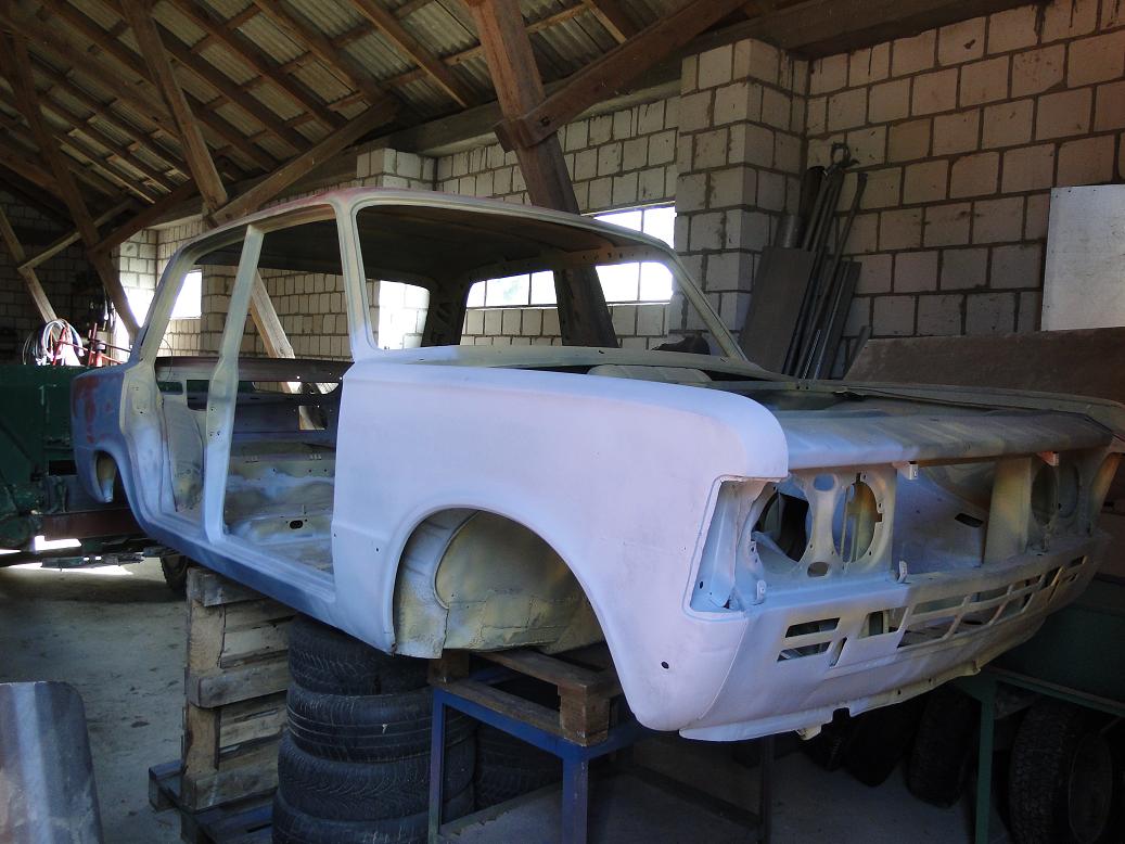

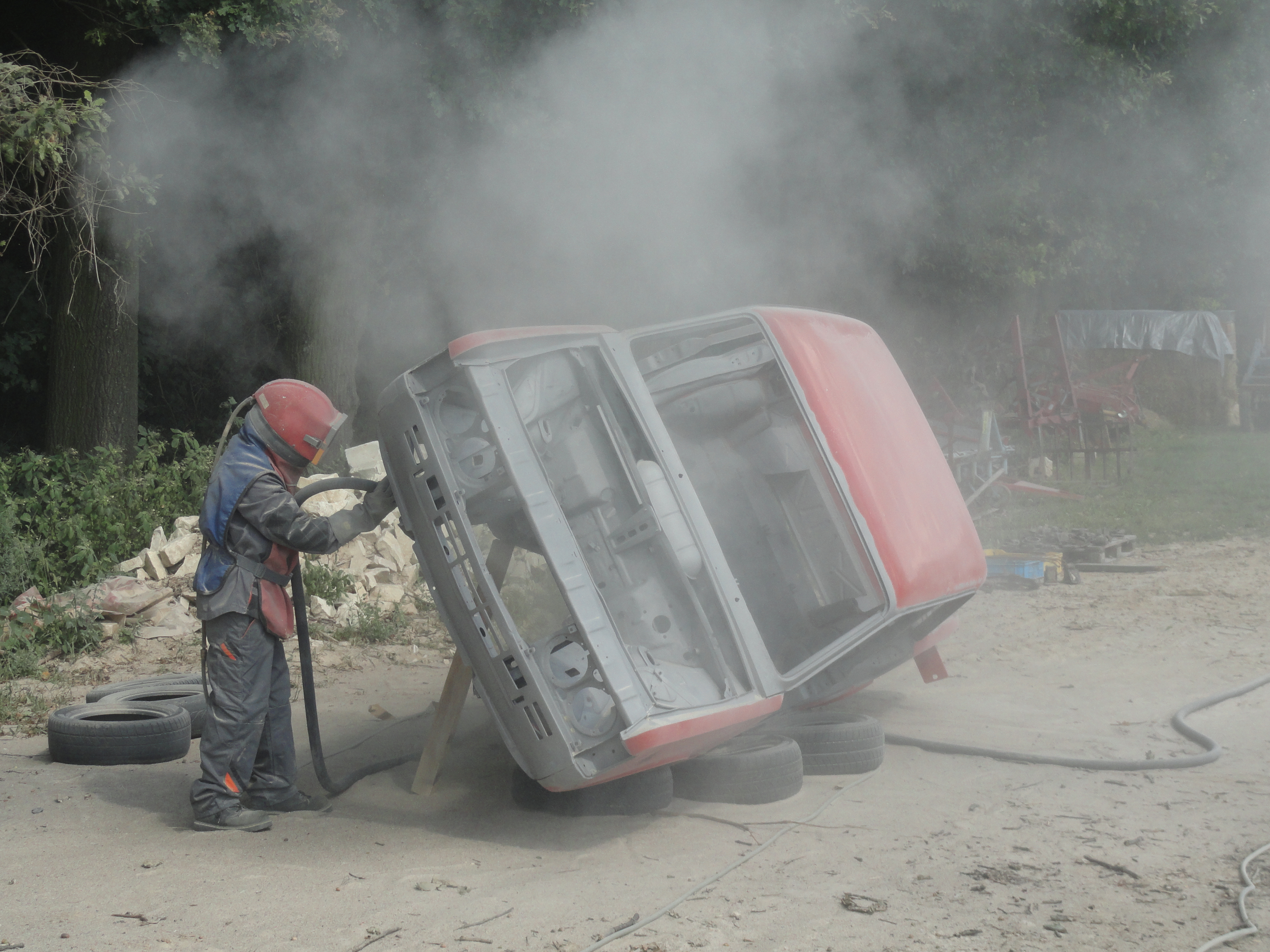

Po rocznej przerwie.....

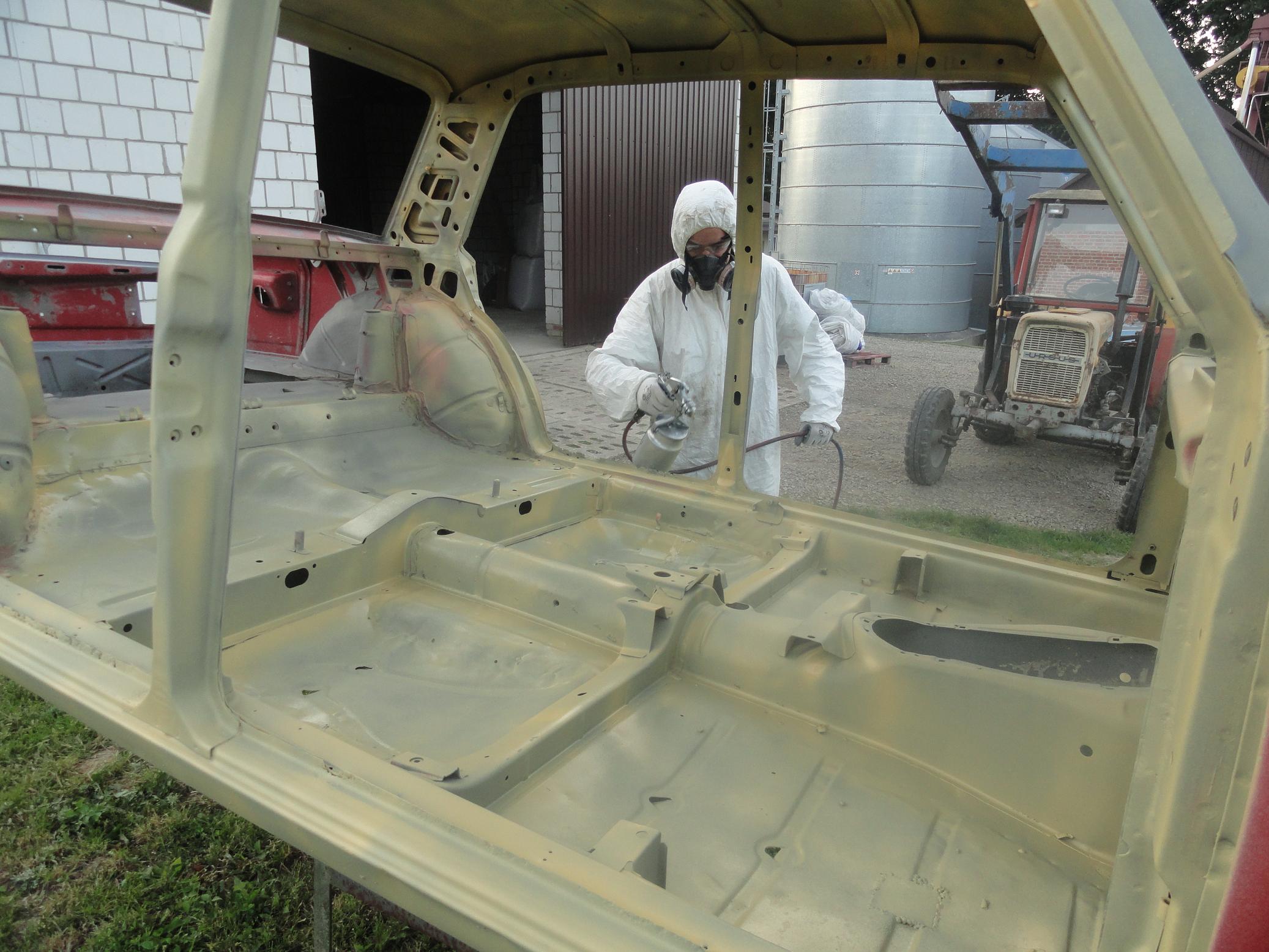

Piaskowanie
Podkład reaktywny wasch primer

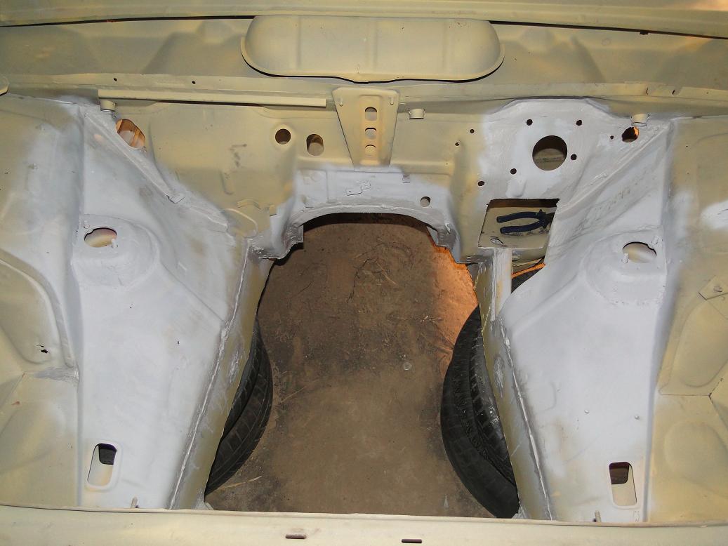

Po dłuższej przerwie coś ruszyło.

Fajnie sie zaczyna, zainteresował mnie ten podkład reaktywny, możesz napisać coś więcej ?
Re: 125powodówdoszczęścia/koralowe "77 :)
Postprzez gawri » 23 gru 2014, o 11:02

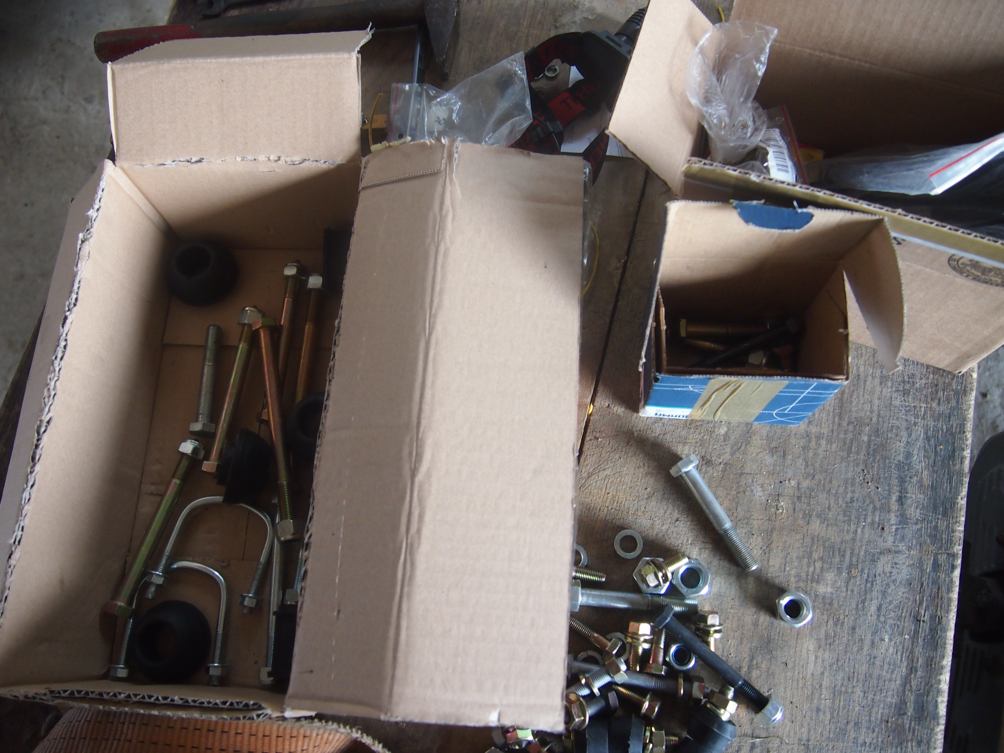

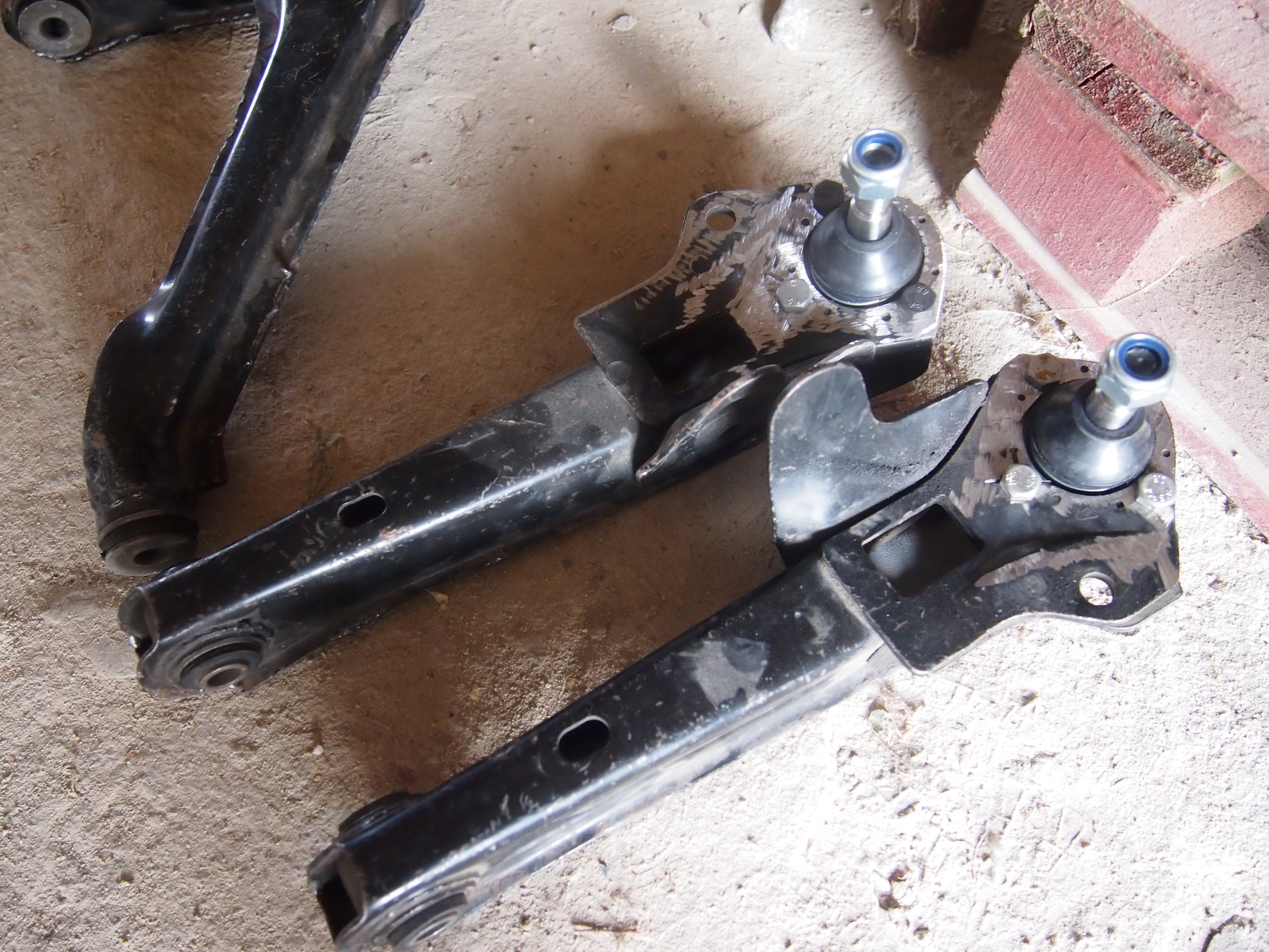

Postprzez gawri » 13 sie 2015, o 16:22
jedziemy dalej ;]

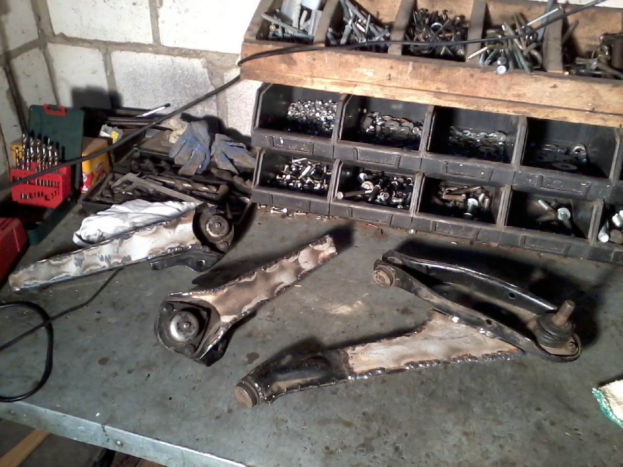

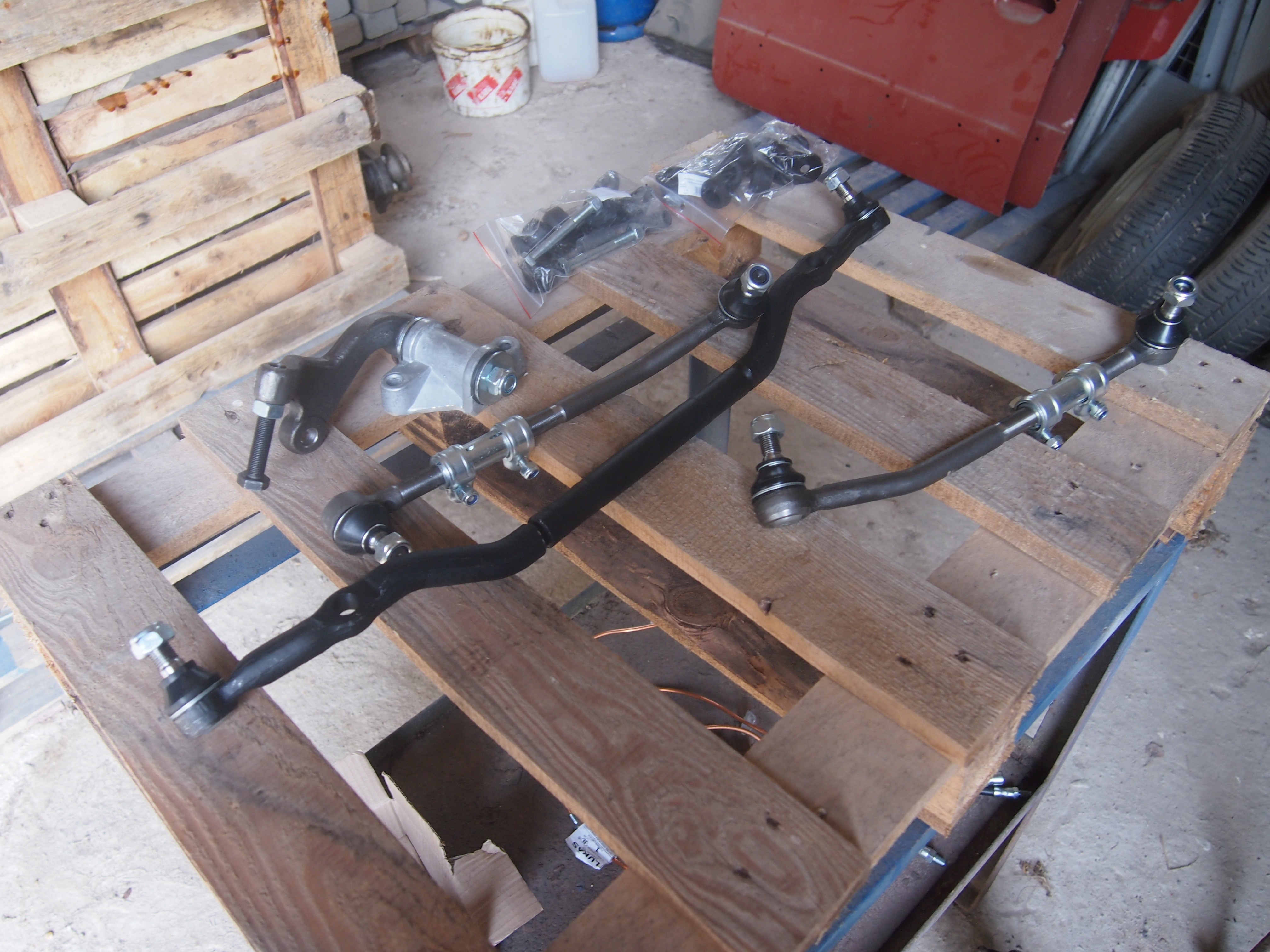

Nowe wszystkie org śruby:
wachacze : obspawane + przerobione na przykręcane końcówki
układ kierowniczy: nowe wszystkie końcówki drążki + wspoma org ZF

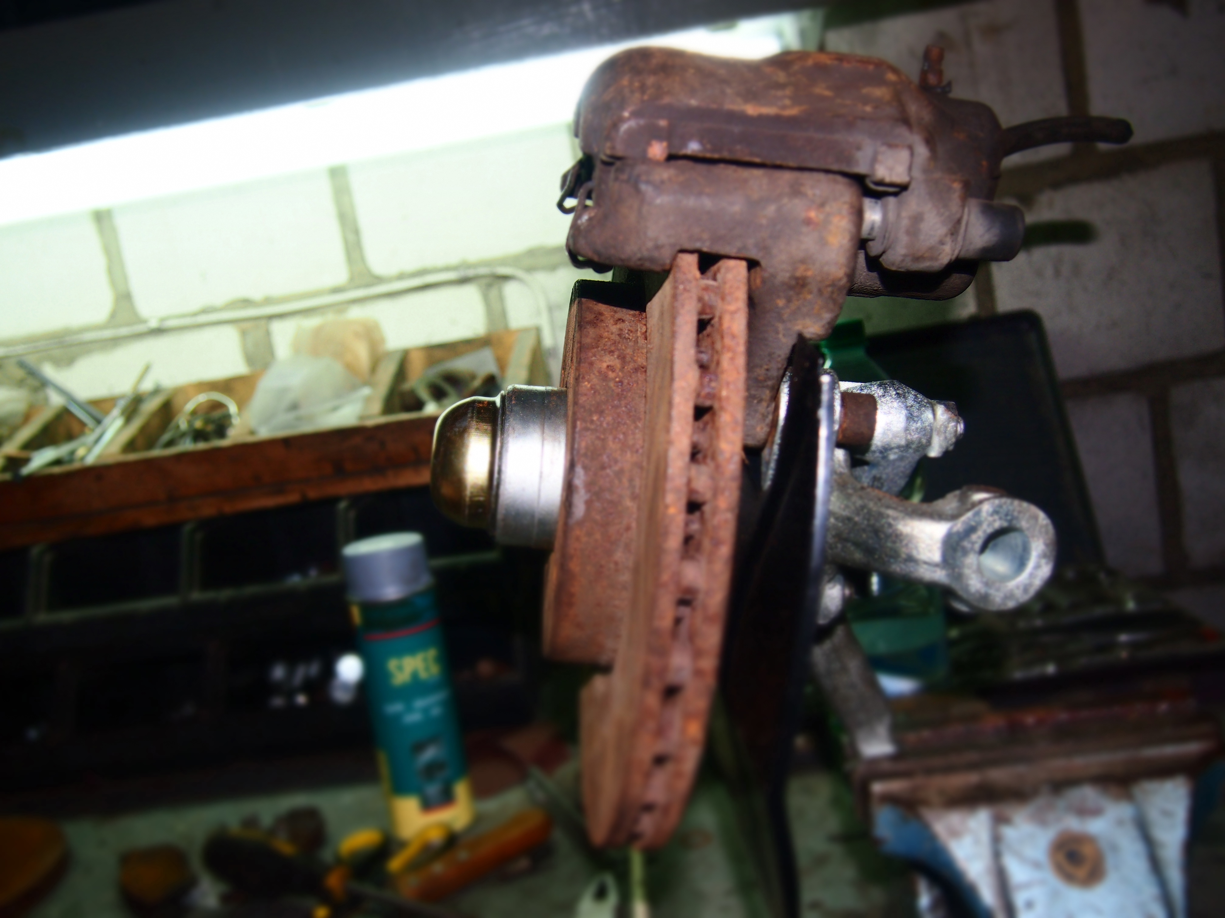

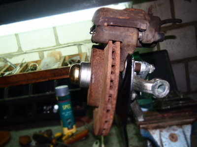

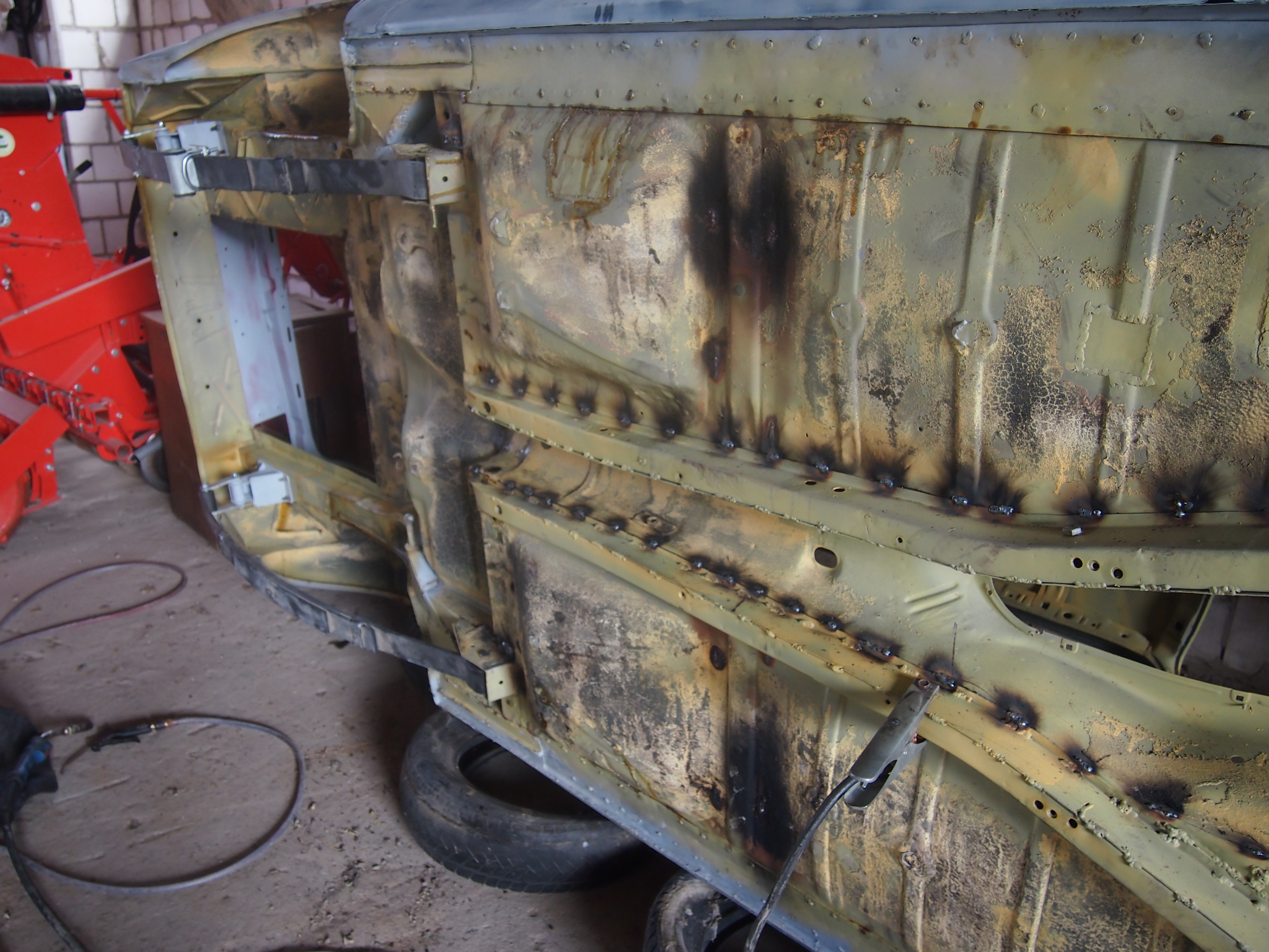

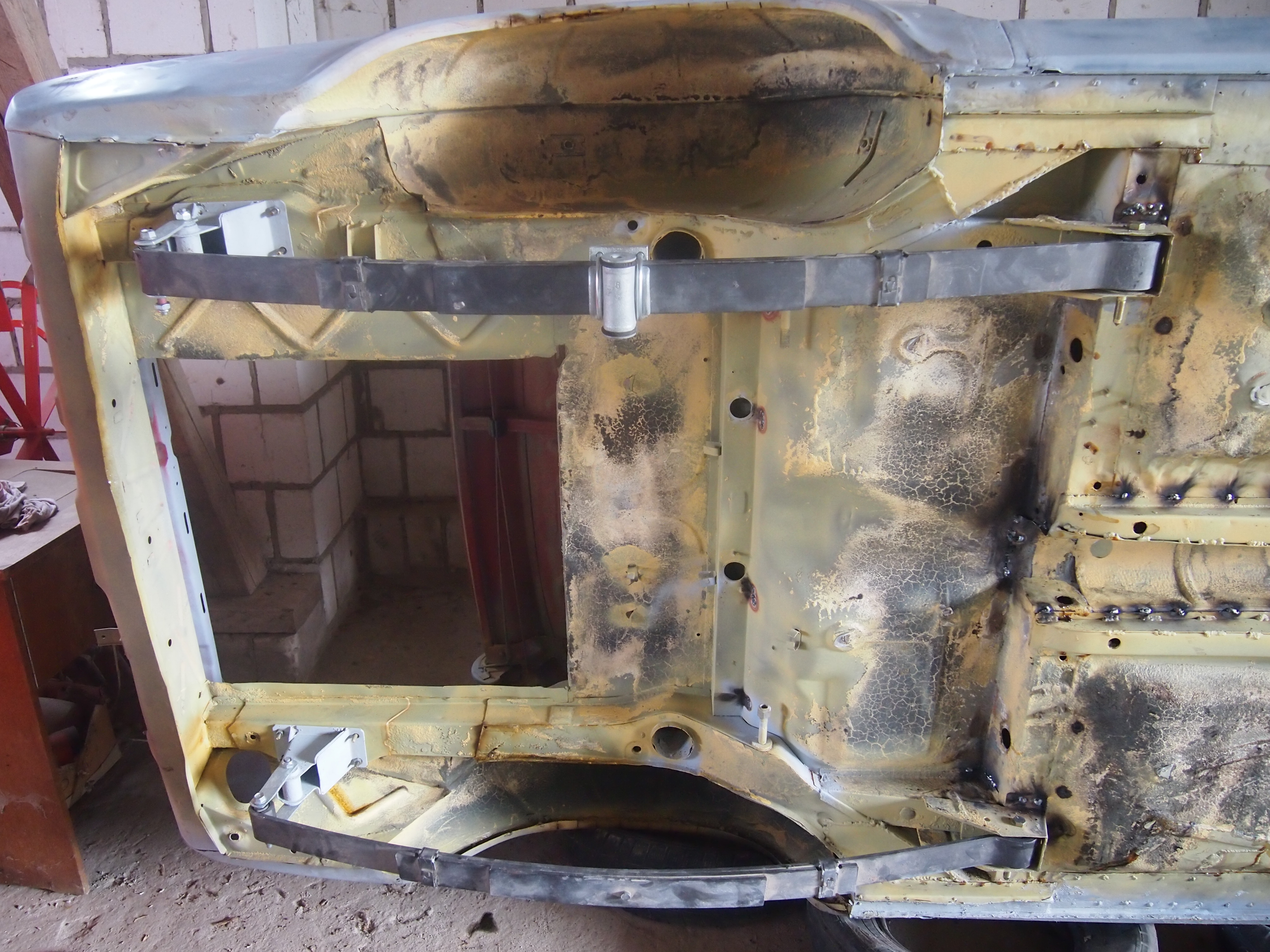

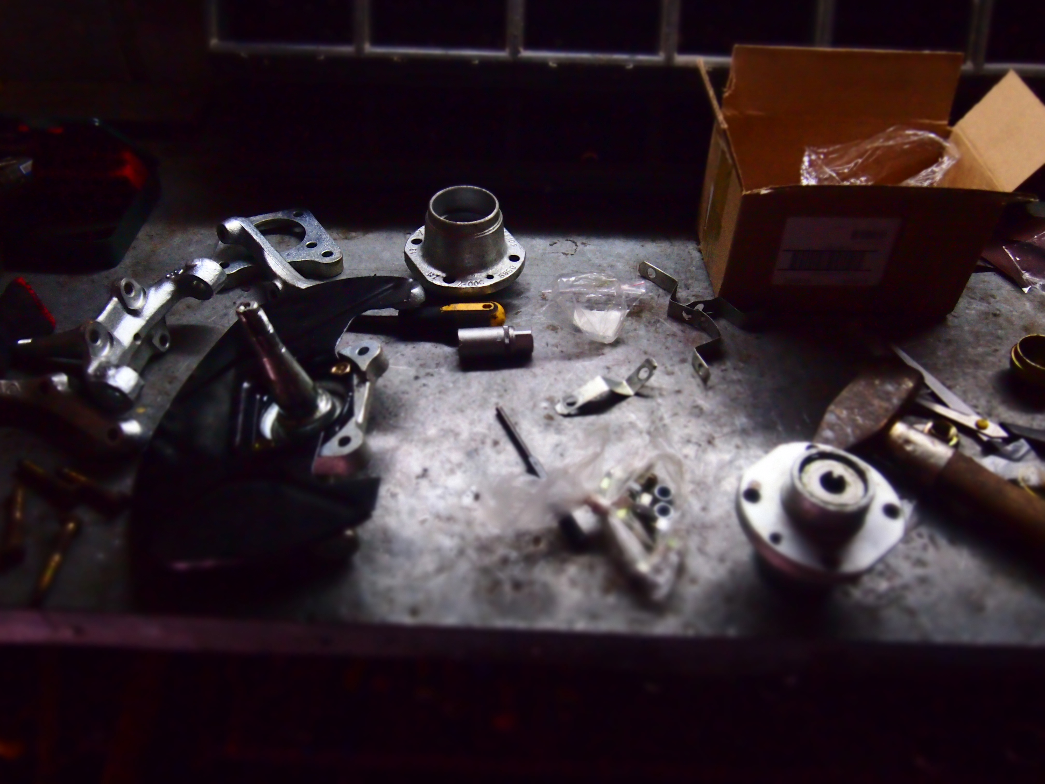

Postprzez gawri » 4 wrz 2015, o 16:26

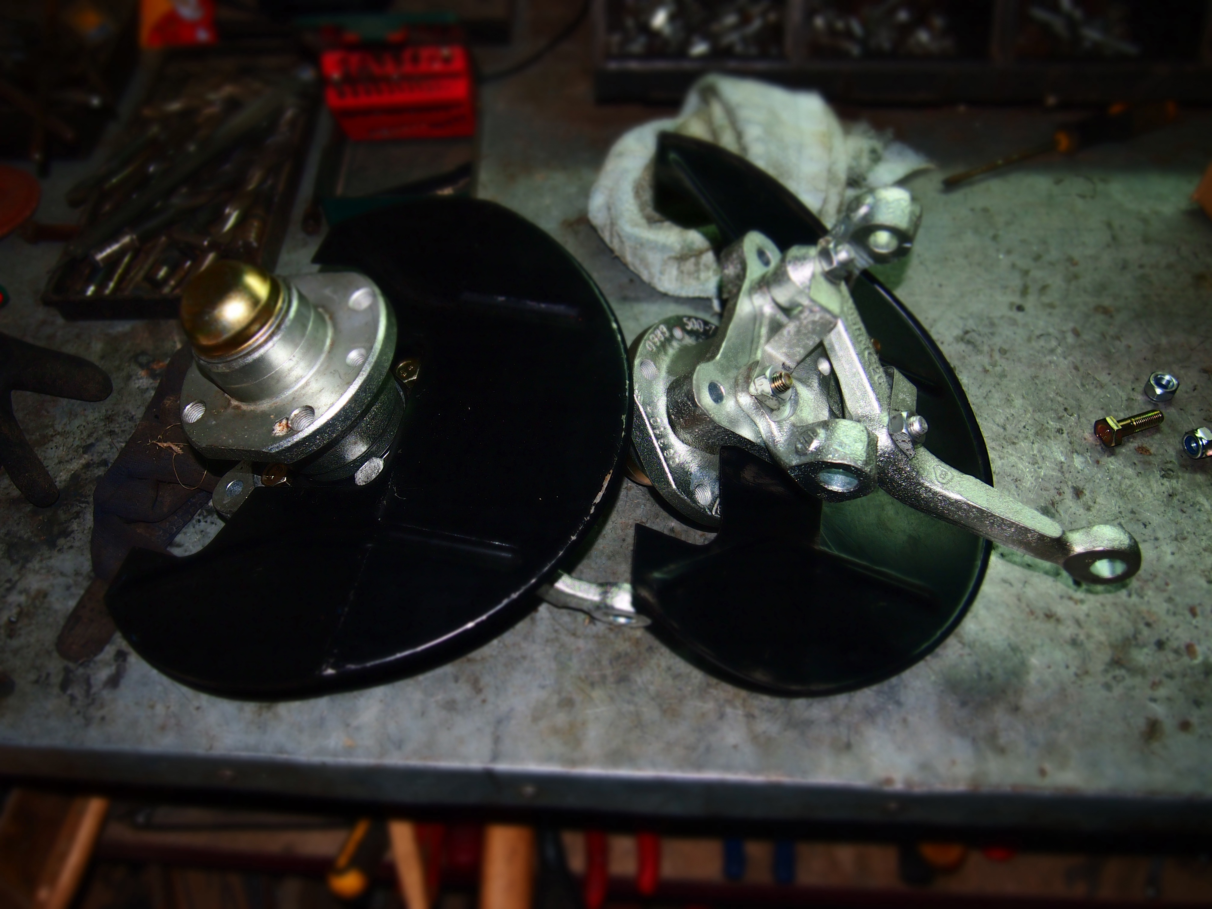

Czas na składanie zwrotnic ;)
Skromne heble :twisted:

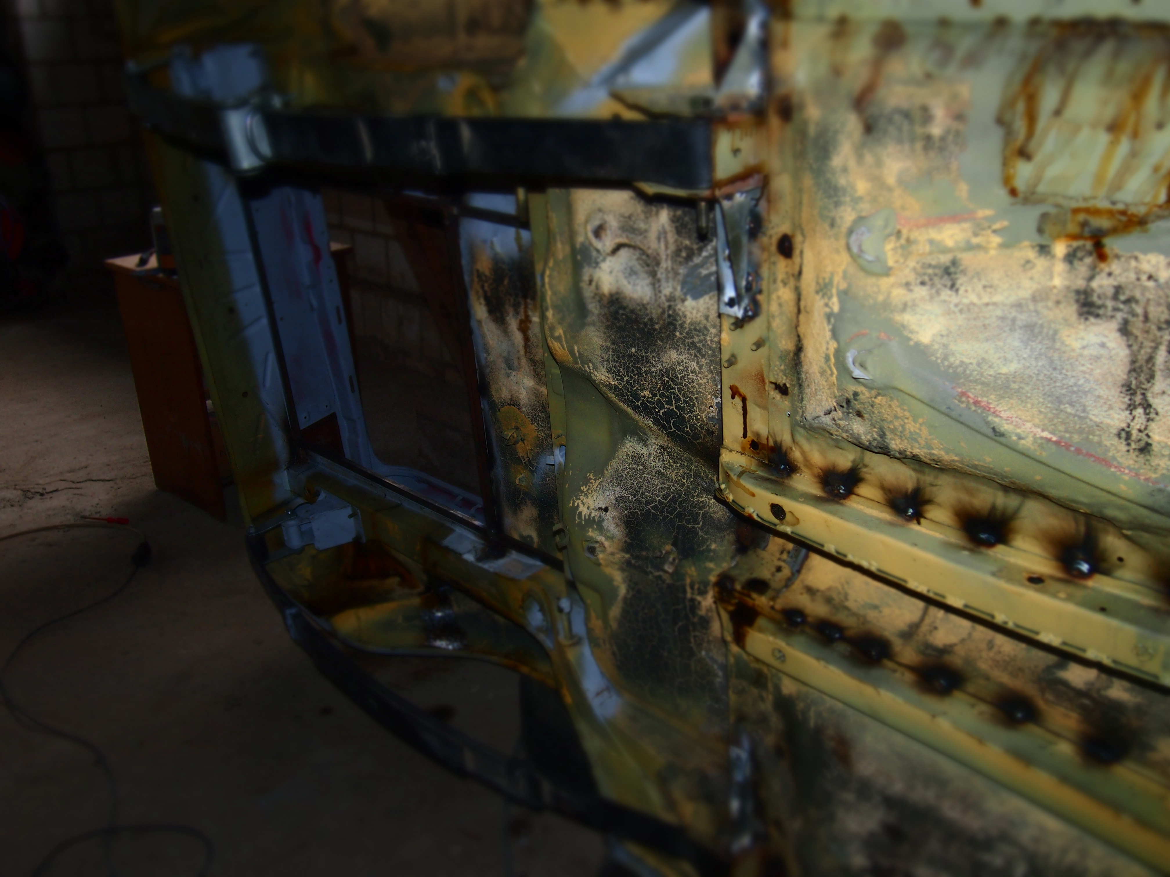

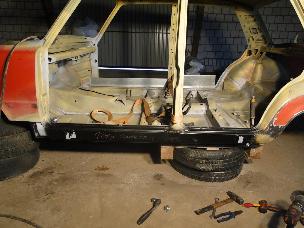

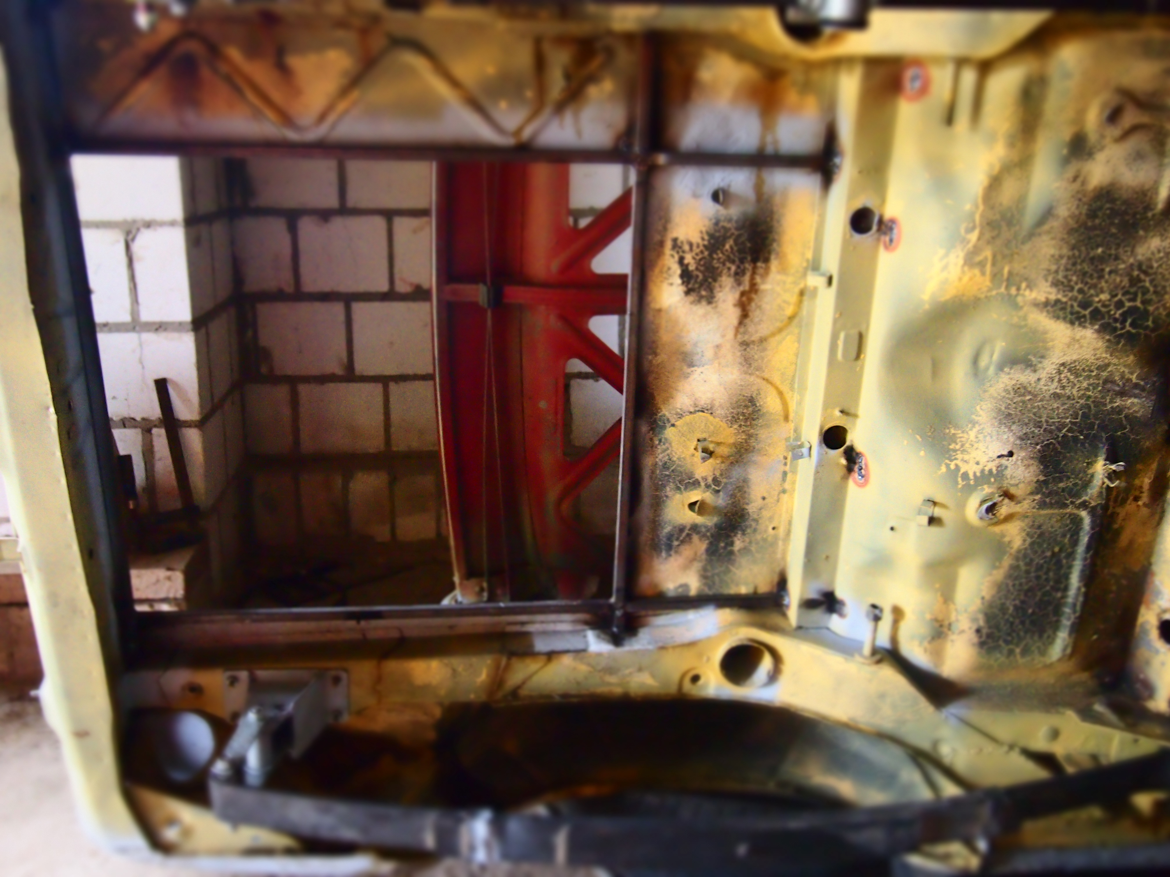

wzmocnienia tylnej części podwozia cdn :D
Postprzez OTRO » 5 wrz 2015, o 09:09
Jak wszędzie wzmacniasz nadwozie to polecam jeszcze pospawać drążek reakcyjny bo tam duże siły działają a ja jakoś tam nie widziałem żebyś coś poprawiał tym miejscu.
