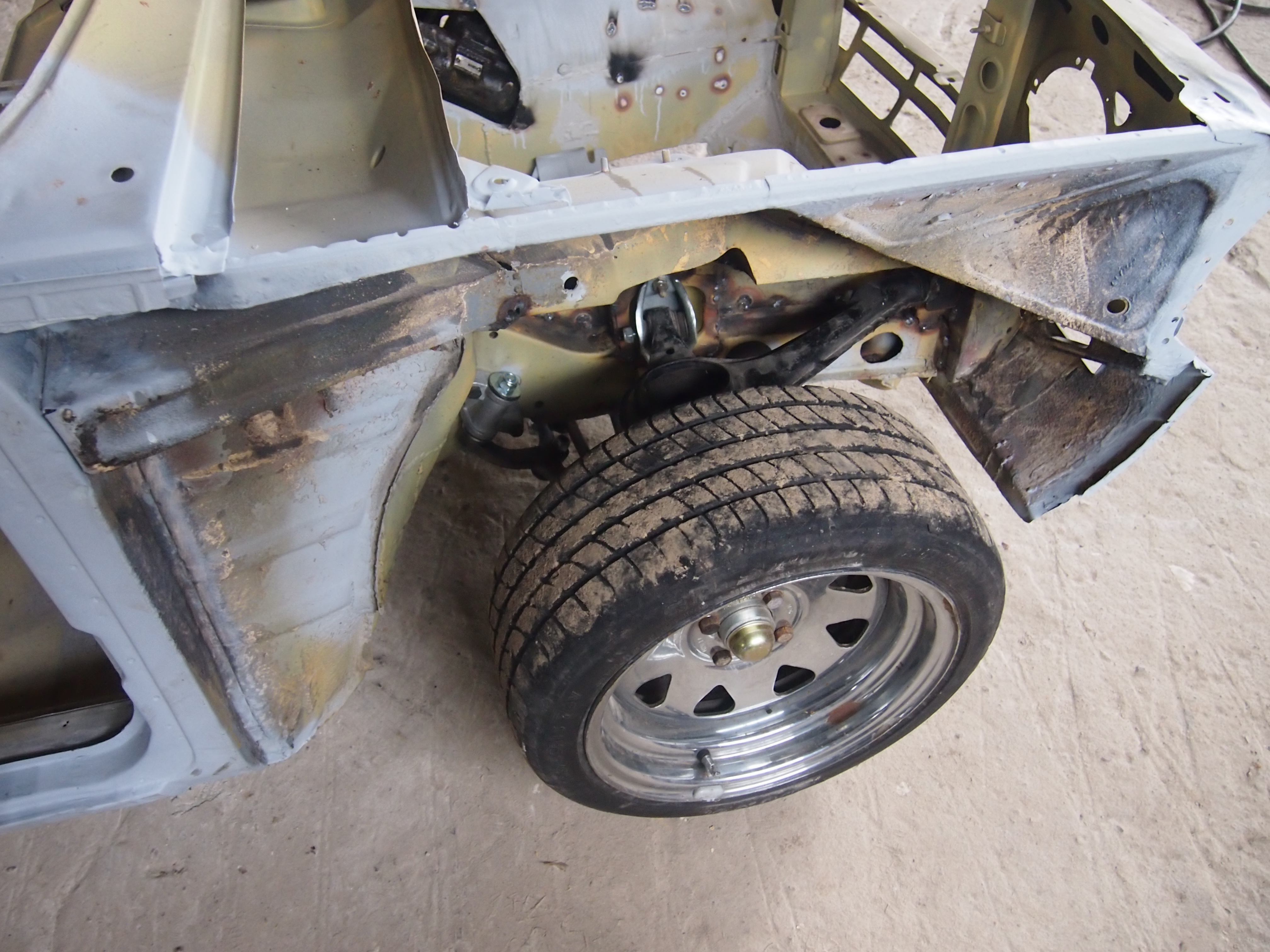

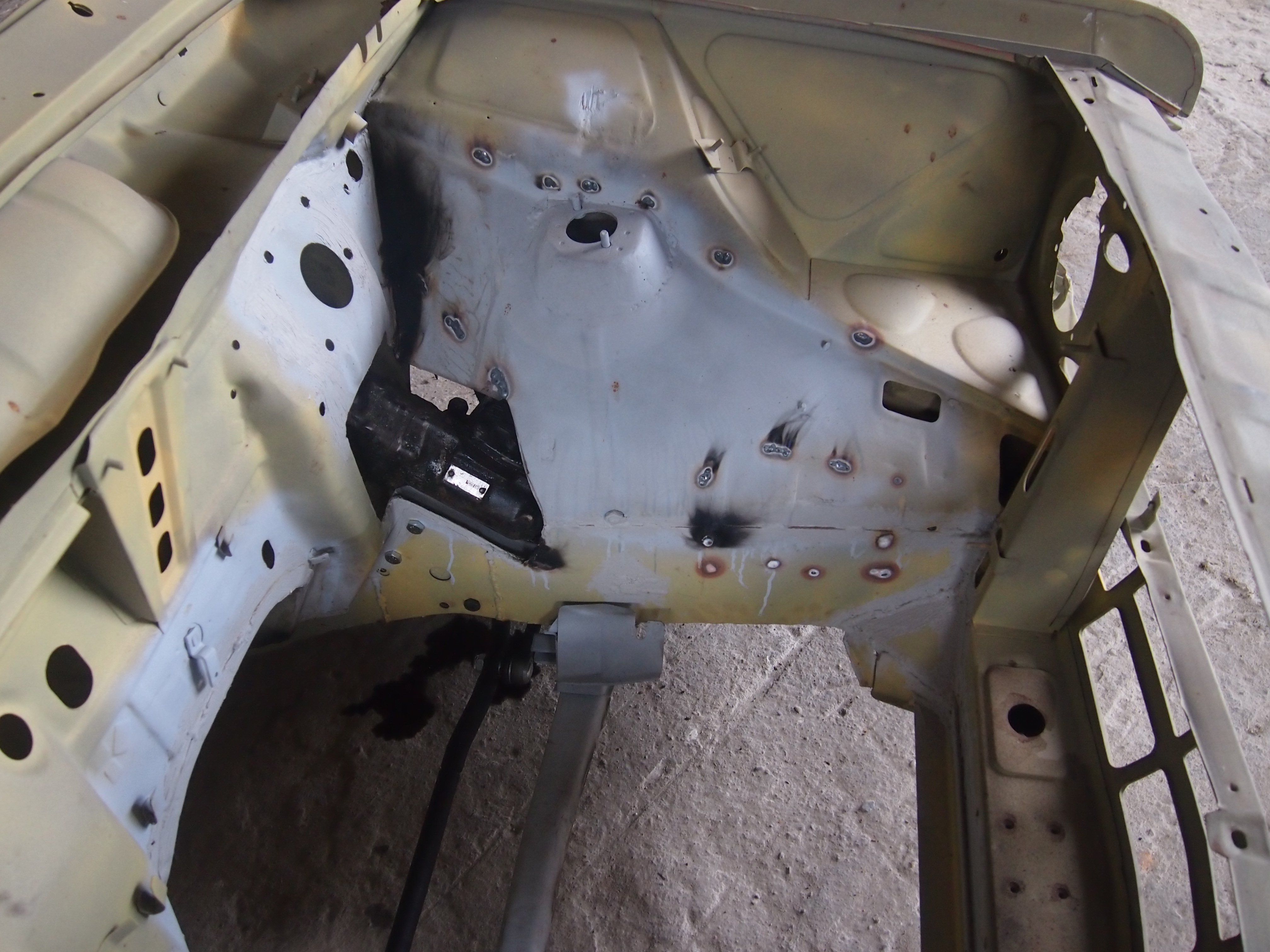

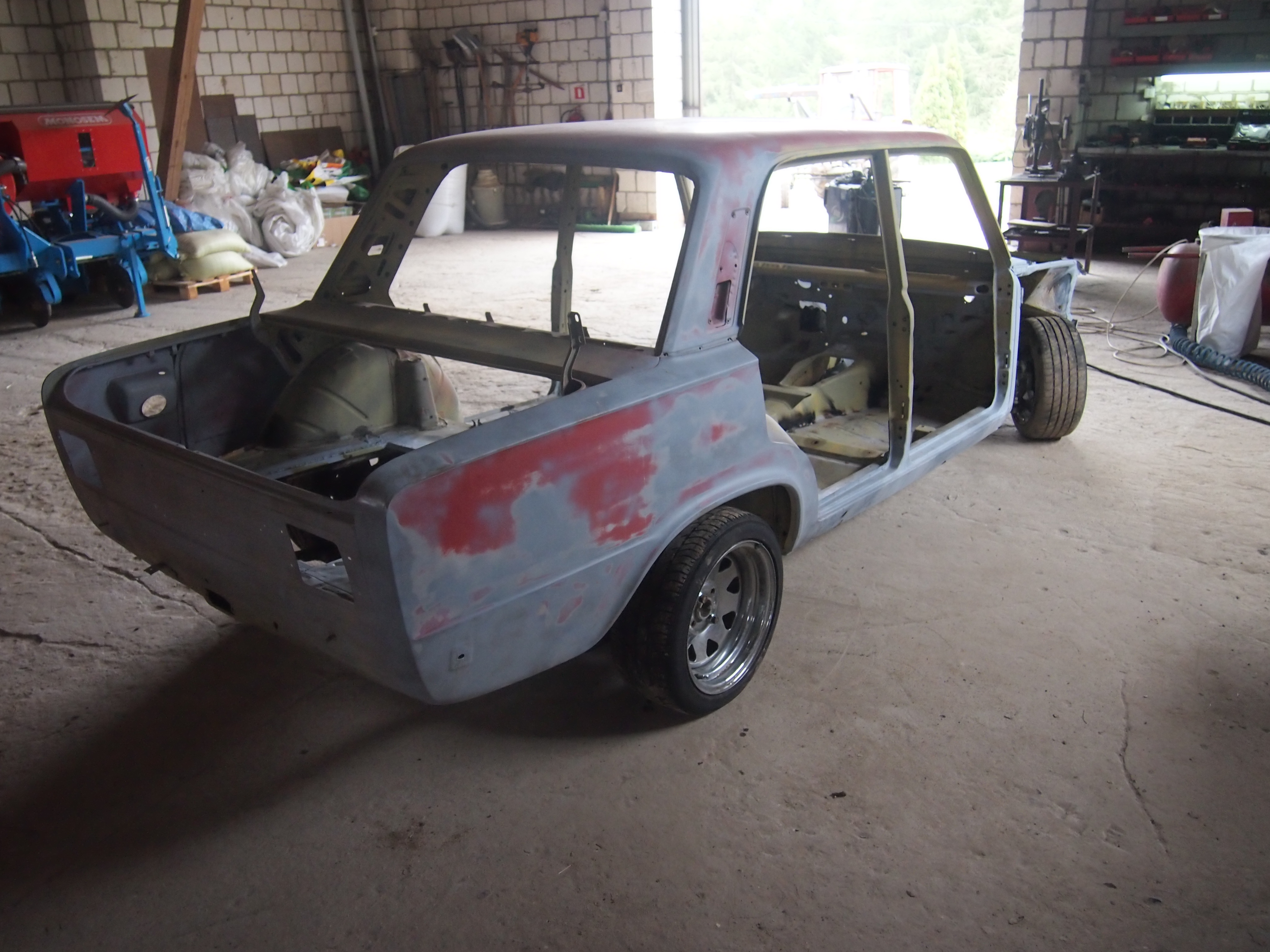

tylne mocowania reakcyjnych też już są wzmocnione :twisted:
Nie wstawiam zdjęć ze wszystkich etapów prac :lol:

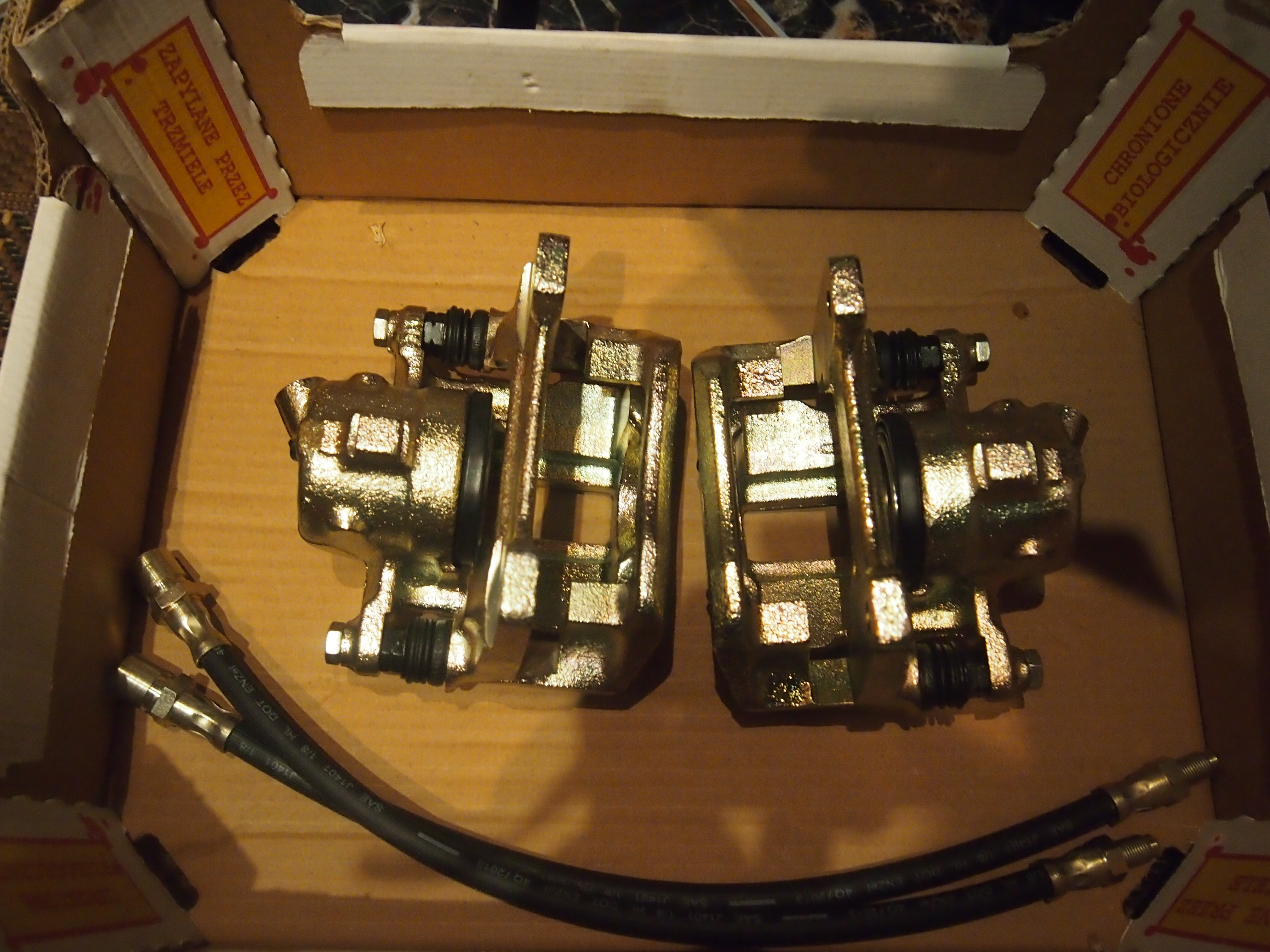

Zaciski przygotowane do piaskowania:
Jak zacisk ATE to i tarcza :mrgreen:

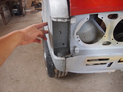

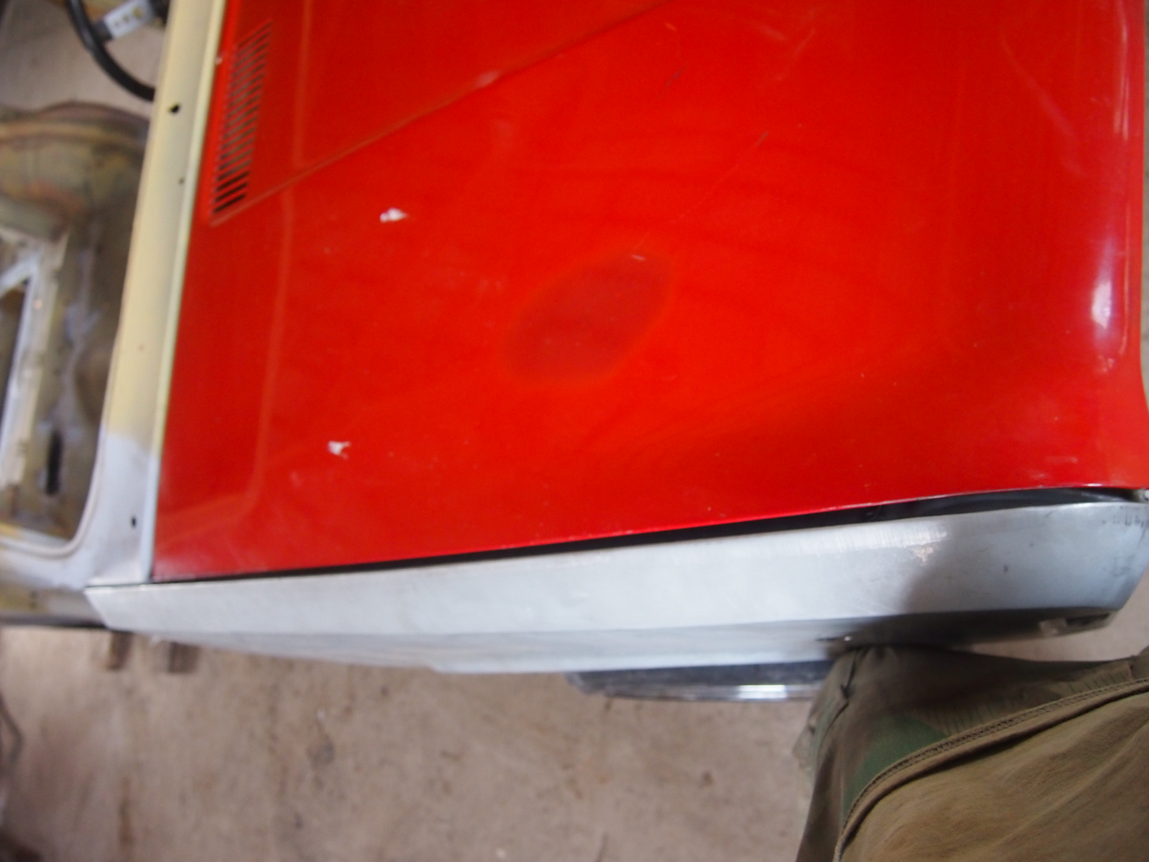

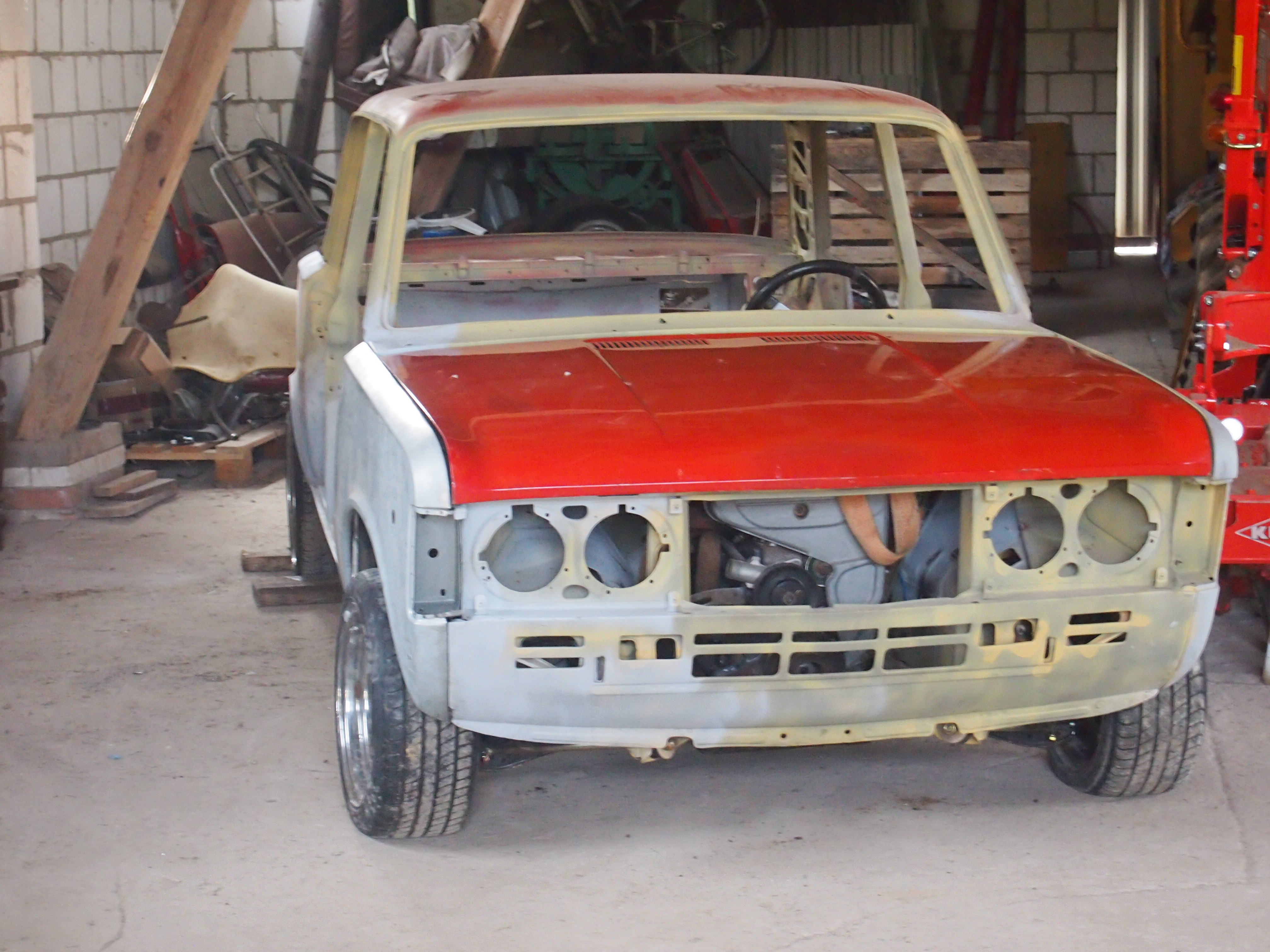

Panowie jak to dopasować? błotnik z allegro za 100zł...
Dwójka siedzi :P
Re: 125powodówdoszczęścia/koralowe "77 :)
Postprzez OTRO » 15 wrz 2015, o 22:01
Jeszcze porządne rzemiosło kupiłeś tylko parę ładnych godzin potrzeba żeby spasować ale tragedii nie mam, Szkoda że nie kupiłeś fabrycznego bo jest spora różnica w jakości w szczegółach.
To przy progu to najłatwiej spasować ale aby skasować to szparę maska-błotnik musi błotnik wcisnąć do środka dobre parę mm .

Co zrobić? ...wywalić błotnik i kupić nowy :P mój blacharz tak zrobił, bo był straszny banan (dużo gorszy niż w tym przypadku) między maską a błotnikiem :P

Masz racje.Ja nie wywaliłem tandetnego rzemiosła i kluje mnie blotnik teraz w oczy.Na szybkiego robiłem i i teraz wiem ze blacharke lepiej solidnie przygotowac niż później żałować bo psuje to efekt całości.

Problem w tym, że w kancie można by tak w kółko kupować elementy i próbować czy pasują.

Będę szukał oryginału ;)

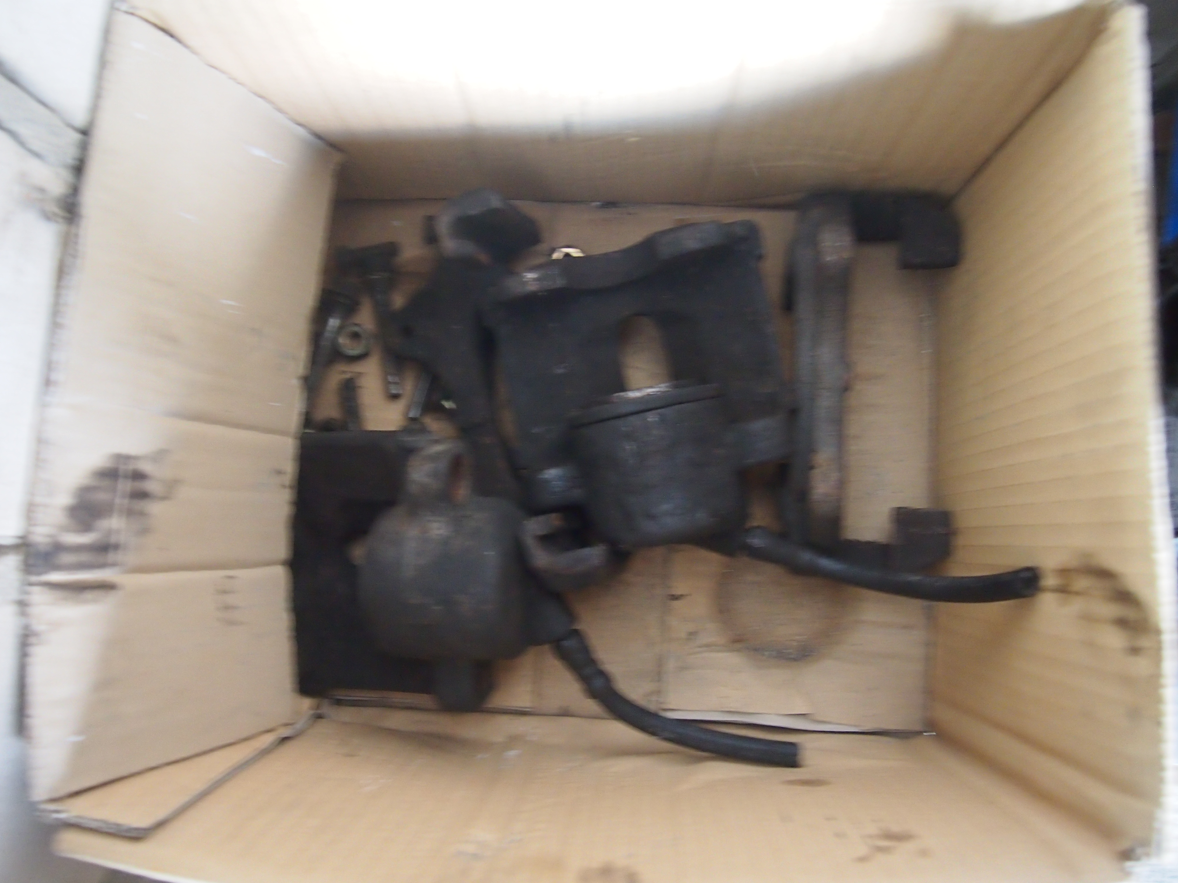

Zaciski na tył :roll:
Przednie zaciski są w trakcie reanimacji:)
Wał napędowy również
Niebawem TEST RIDE :twisted:

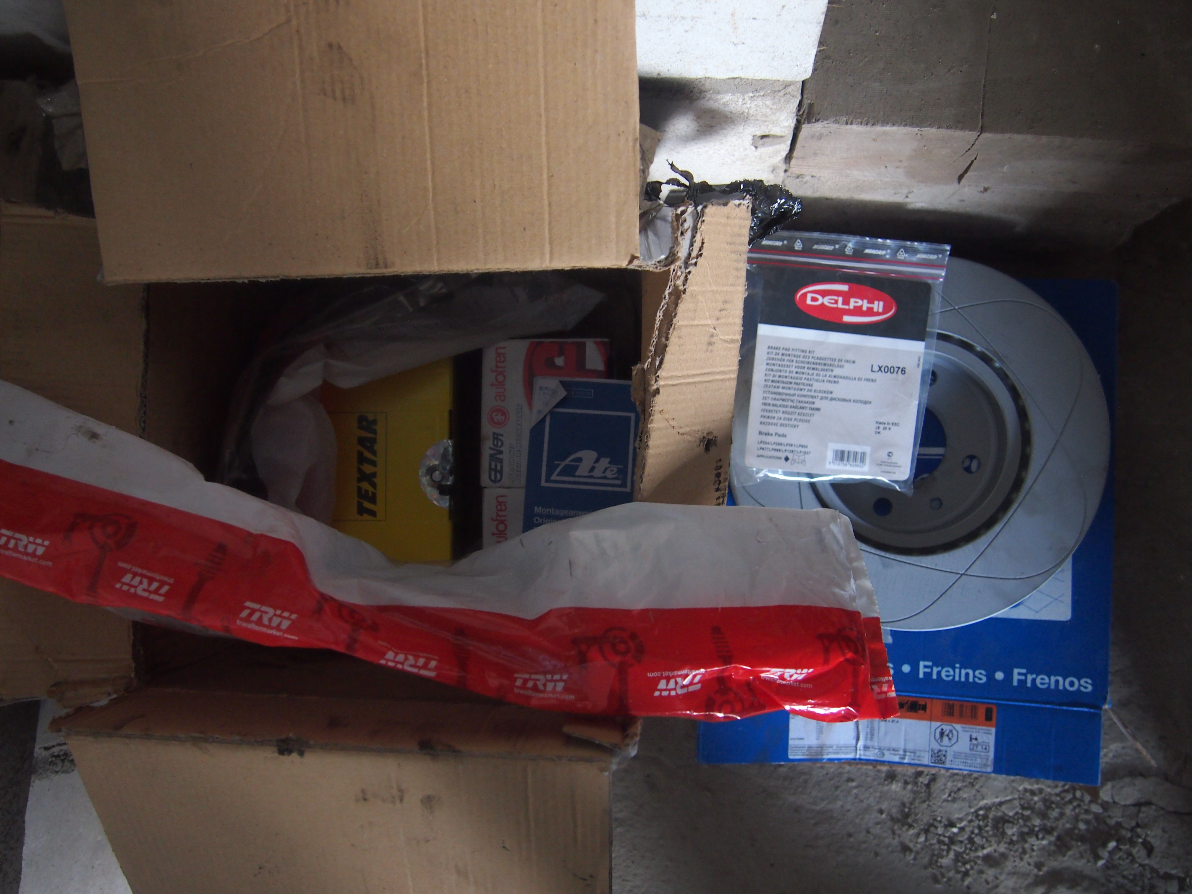

A co to za heble ?

zacisk przód to palio weekend 1.6 16v tłoczek 54mm, tarcza 257mm wentylowana :twisted:
tył to zaciski girling lucas z poloneza jeden na hamulec :twisted: postojowy :twisted: drugi normalny i będzie wbudowany w układ ręczny regulator siły hamowania dla zabawy :D

To powinno to ładnie hamowac.Ja mama razie serie po remoncie bo nic większego pod Ats Classic w 13 nie wejdzie chociaż chodzą mi po głowie szprychowe chrom 14 to coś większego by zmiescil.
