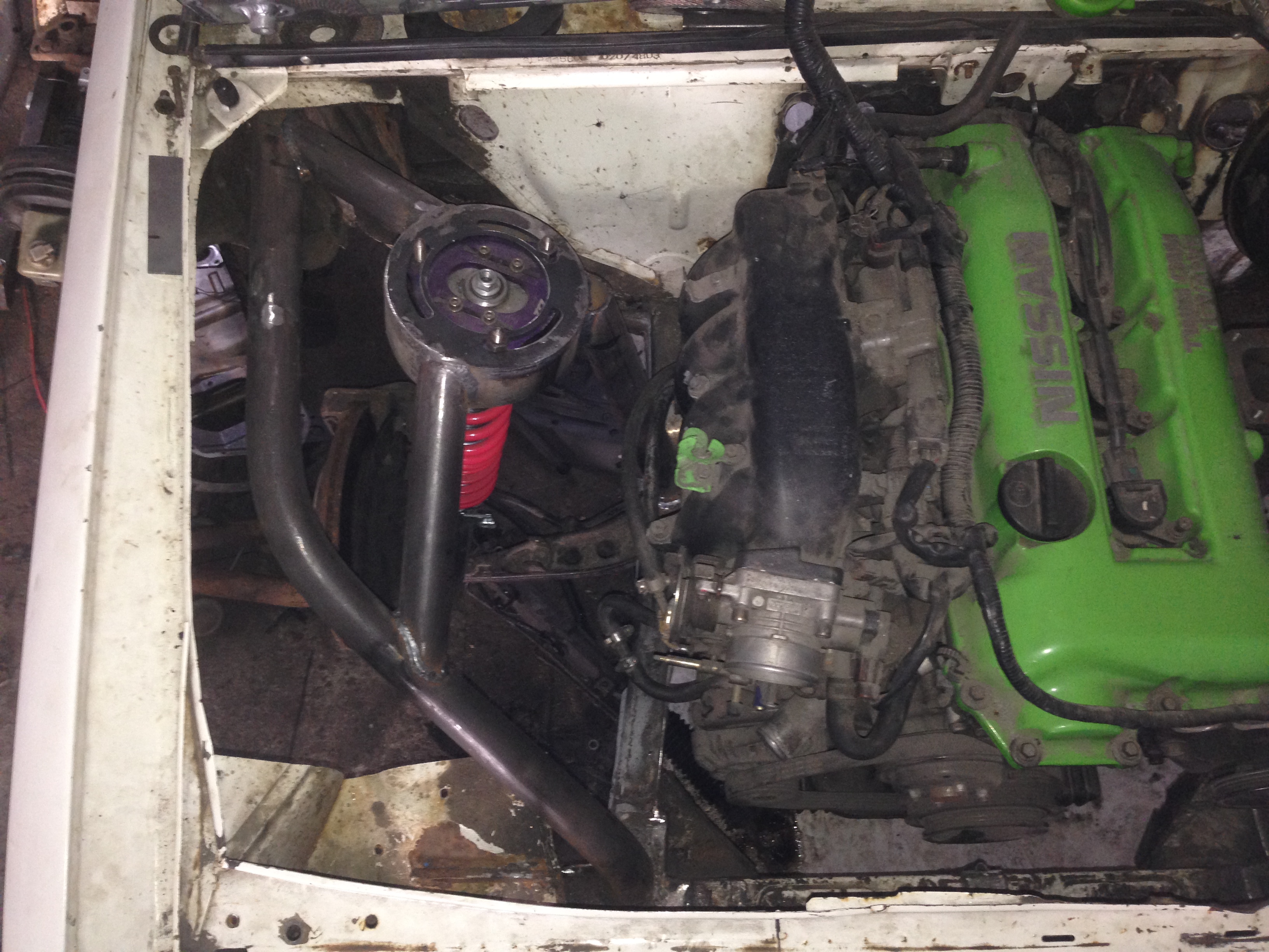

Pojechałeś po bandzie :)
Silnik i skrzynia nie są za wysoko?
belka pod silnikiem dobrze uspawana będzie trzymac, mnie kilka osób przestrzegało abym belki nie spawał bo mi pęknie w czasie jazdy i będzie kiszka ale ja ją tak wyspawałem że była mocniejsza od oryginalnej :D

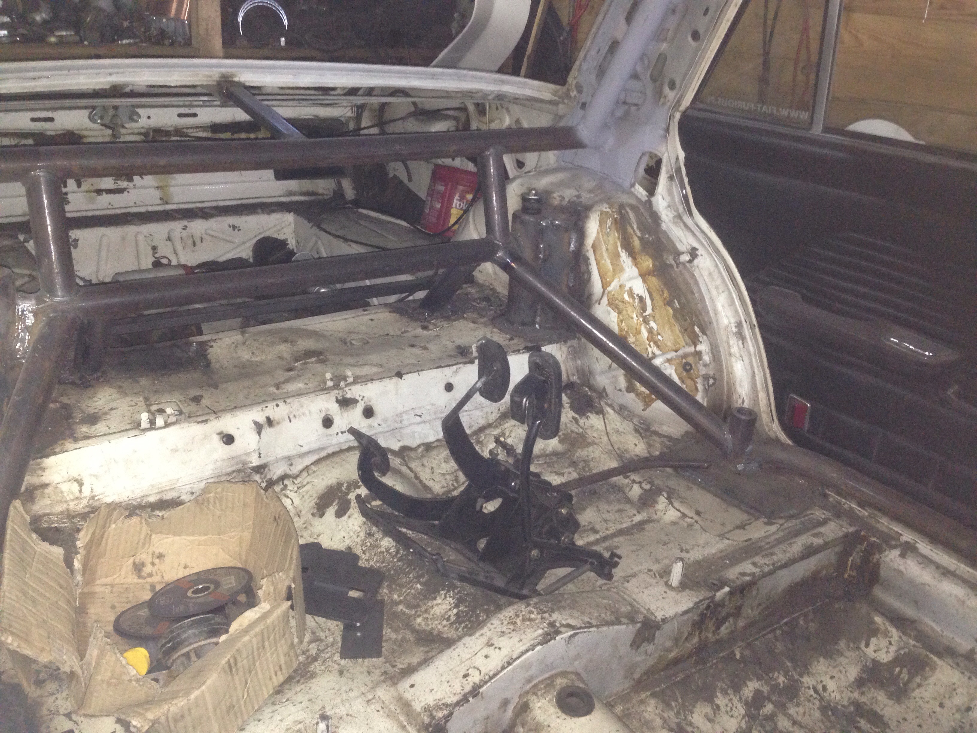

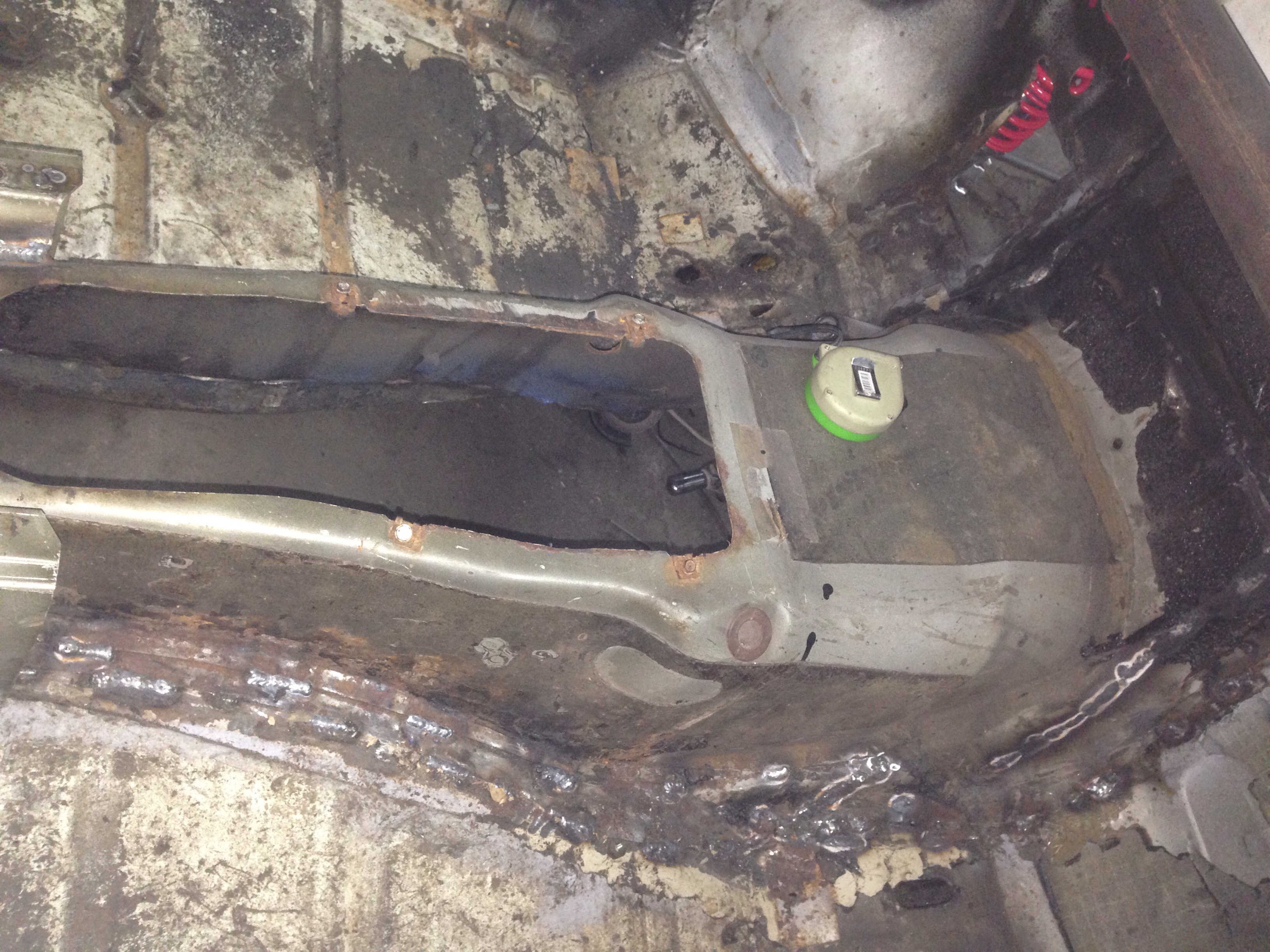

Re: 125p kolegi Artura B przeniesione z "przywitaj się" :)
Postprzez Artur B » 15 paź 2015, o 11:35
Klatka dla wzmocnienia konstrukcji
Artur B
Posty: 40
Dołączył(a): 2 sty 2013, o 20:37
Lokalizacja: Wietlin
Postprzez Artur B » 15 paź 2015, o 11:36
Nowy tunel juz wspawany z fiata argenty

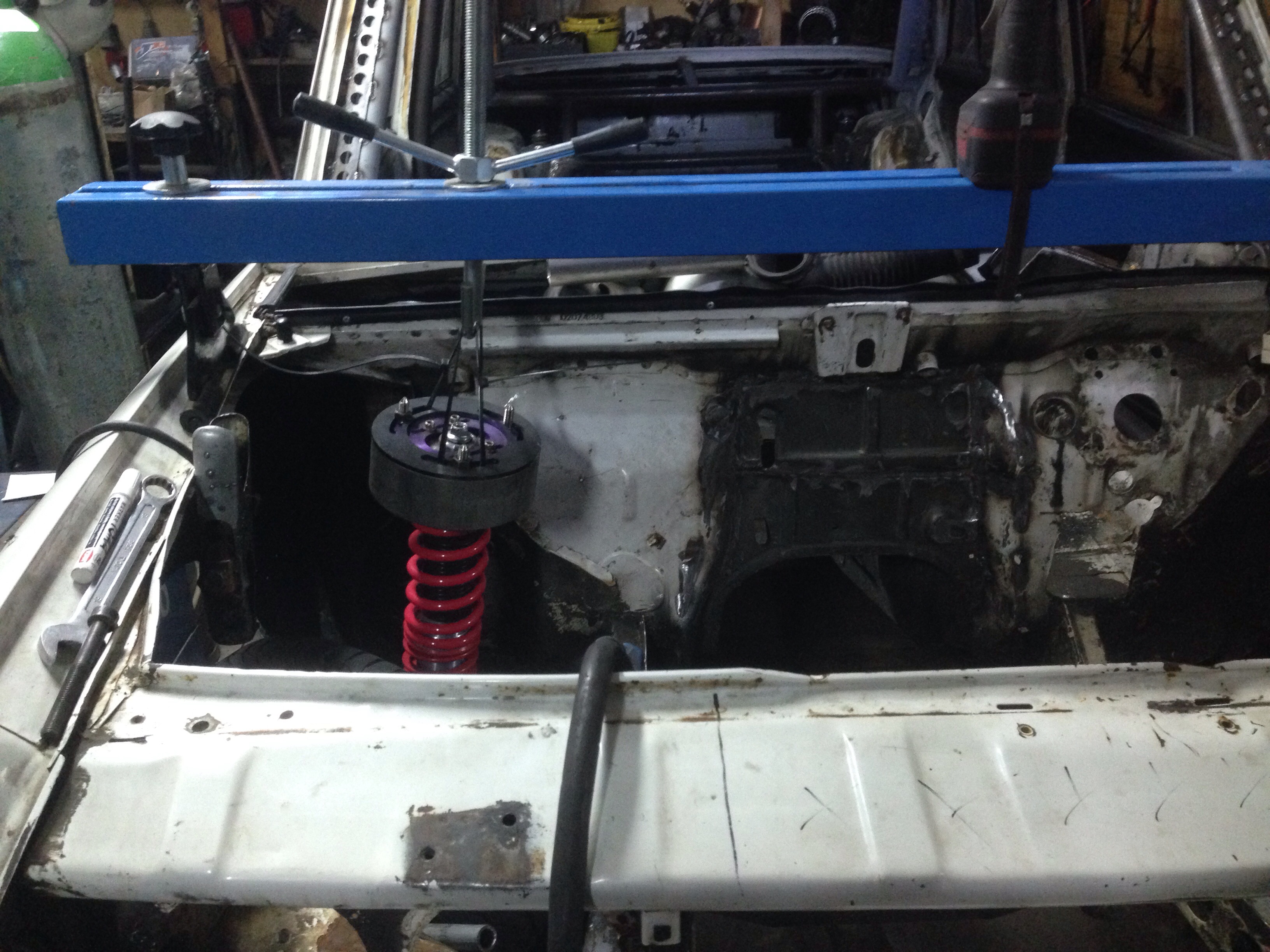

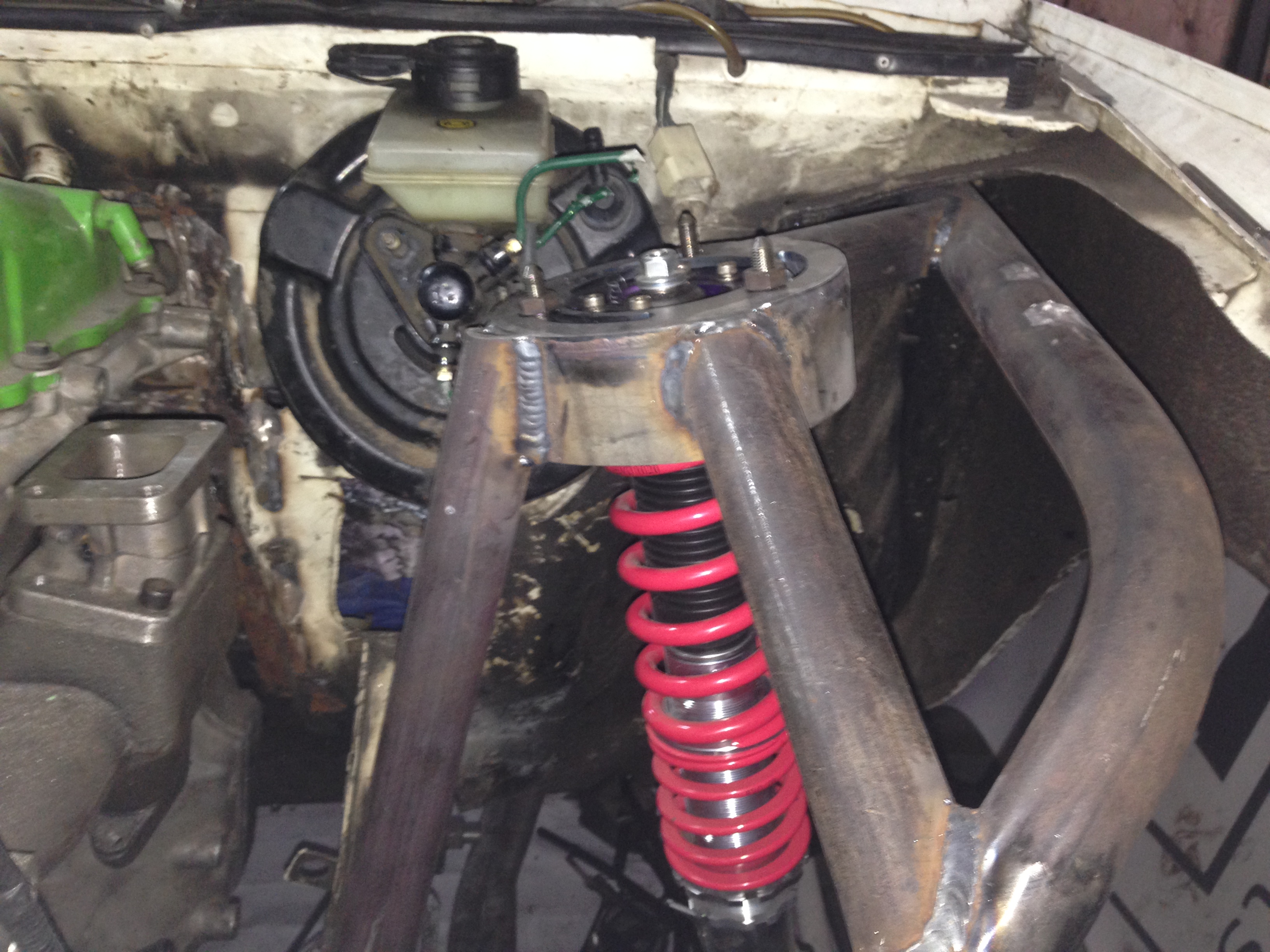

Postprzez Artur B » 15 paź 2015, o 11:39
Przymiarki do przedniego zawieszenia mysle ze bedzie zapas regulacji zawieszenie E36 gwint
Postprzez Artur B » 15 gru 2015, o 21:01
Zawias zamontowany

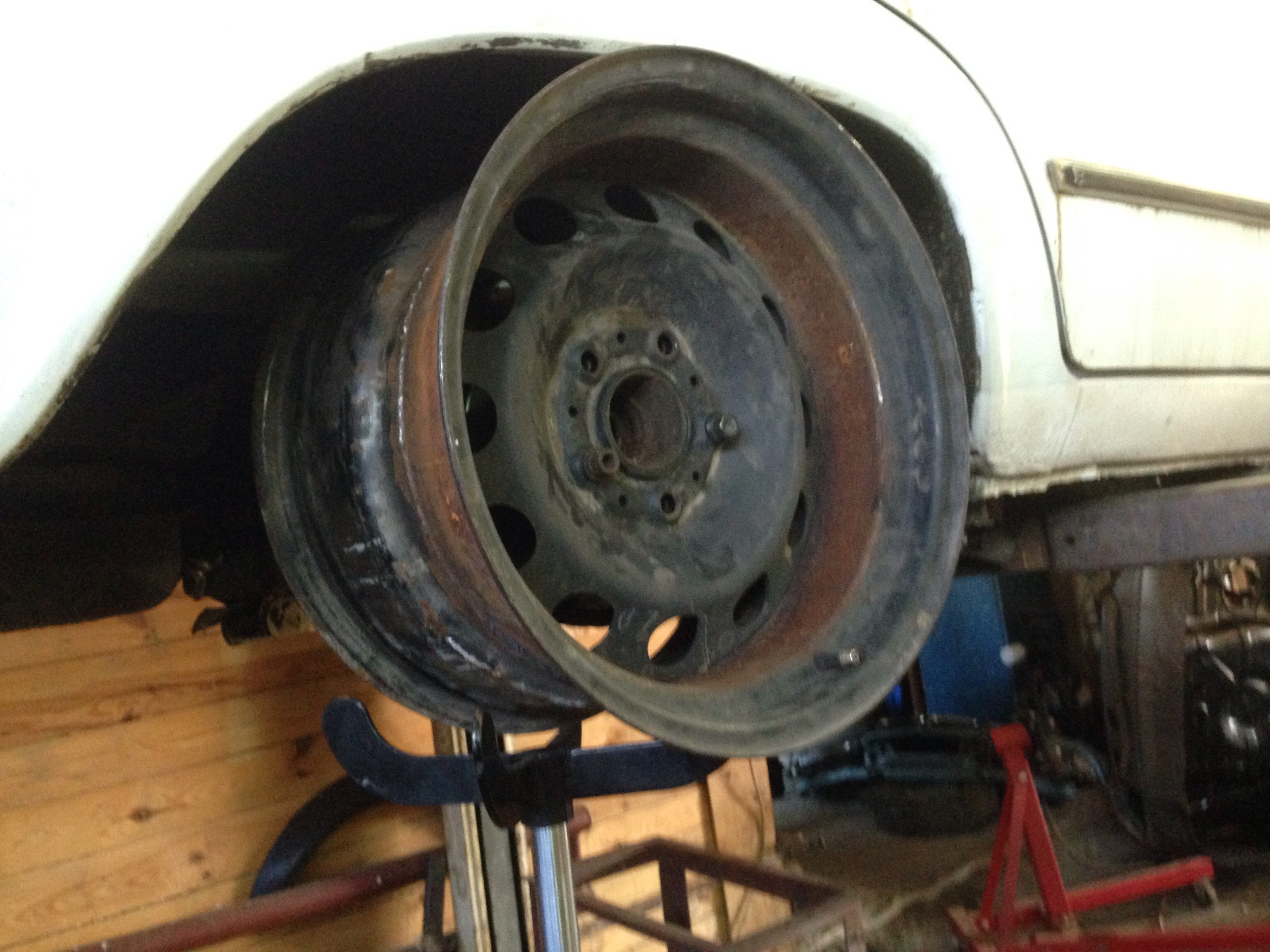

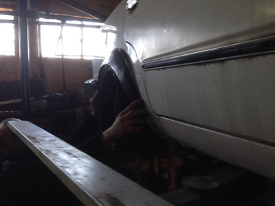

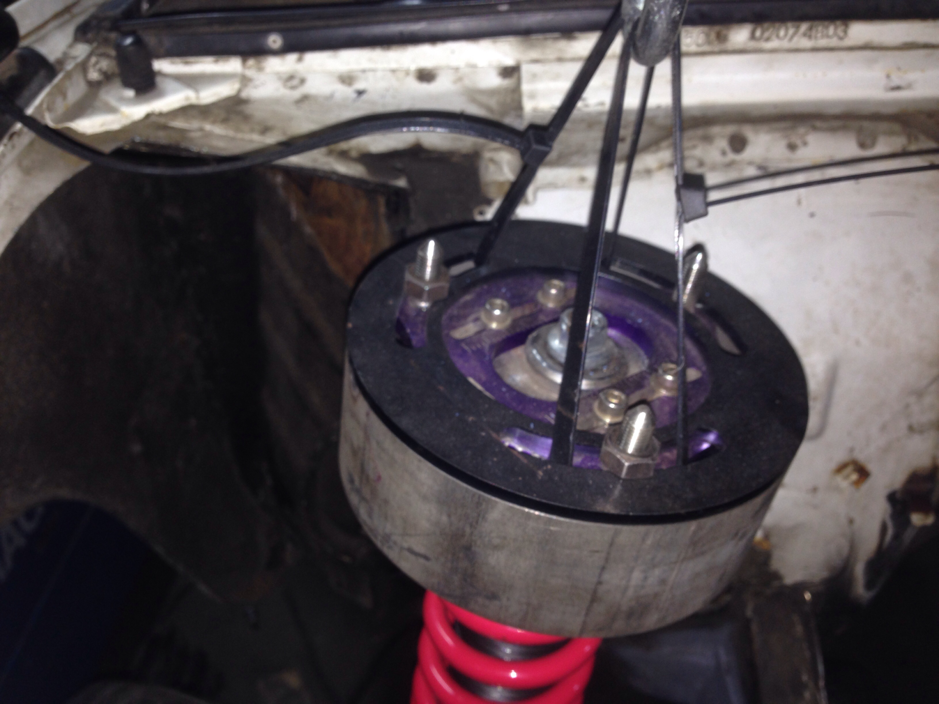

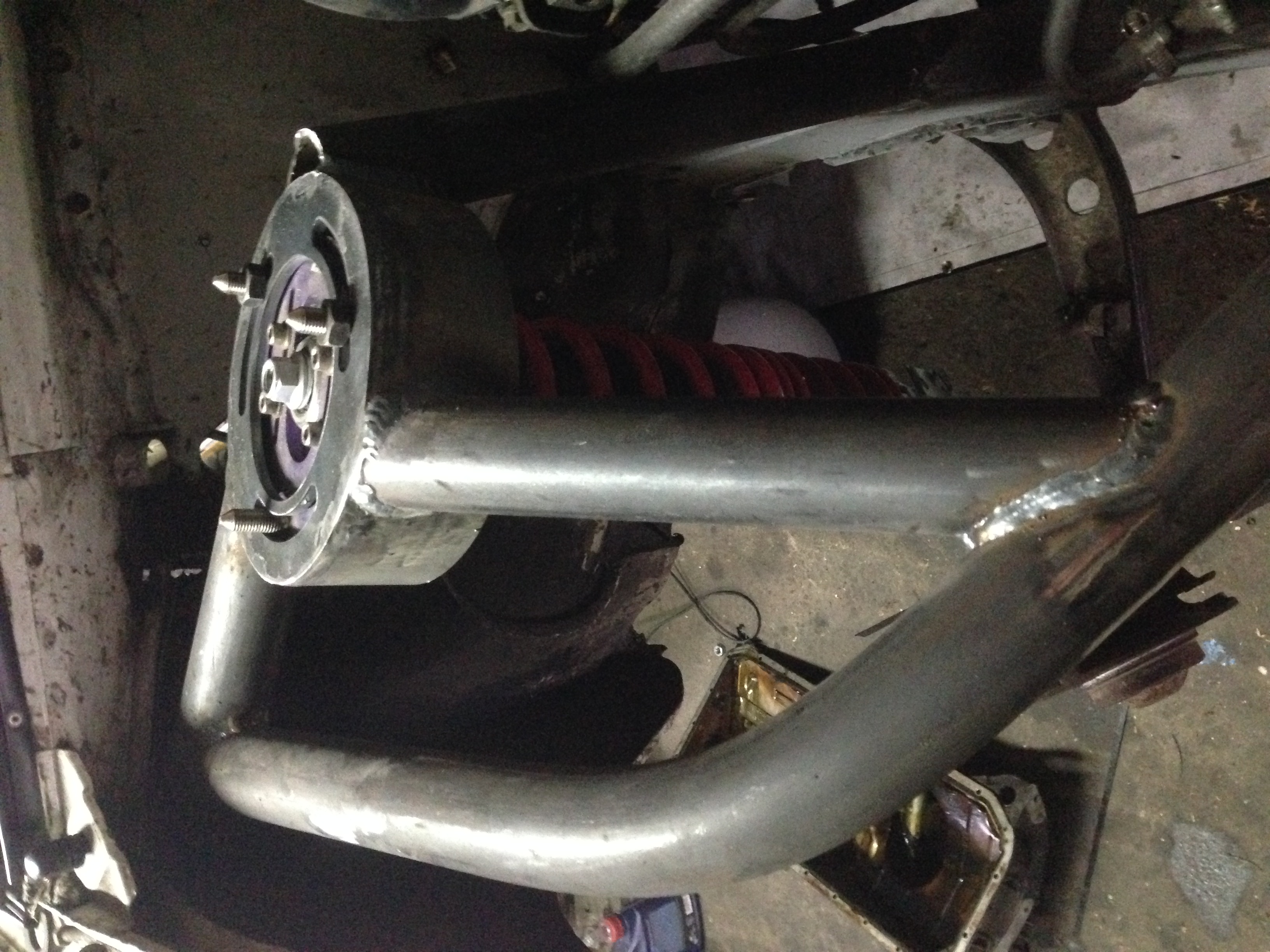

Postprzez Artur B » 15 gru 2015, o 21:04
Zawieszenie e36 gwint
Artur B
Posty: 40

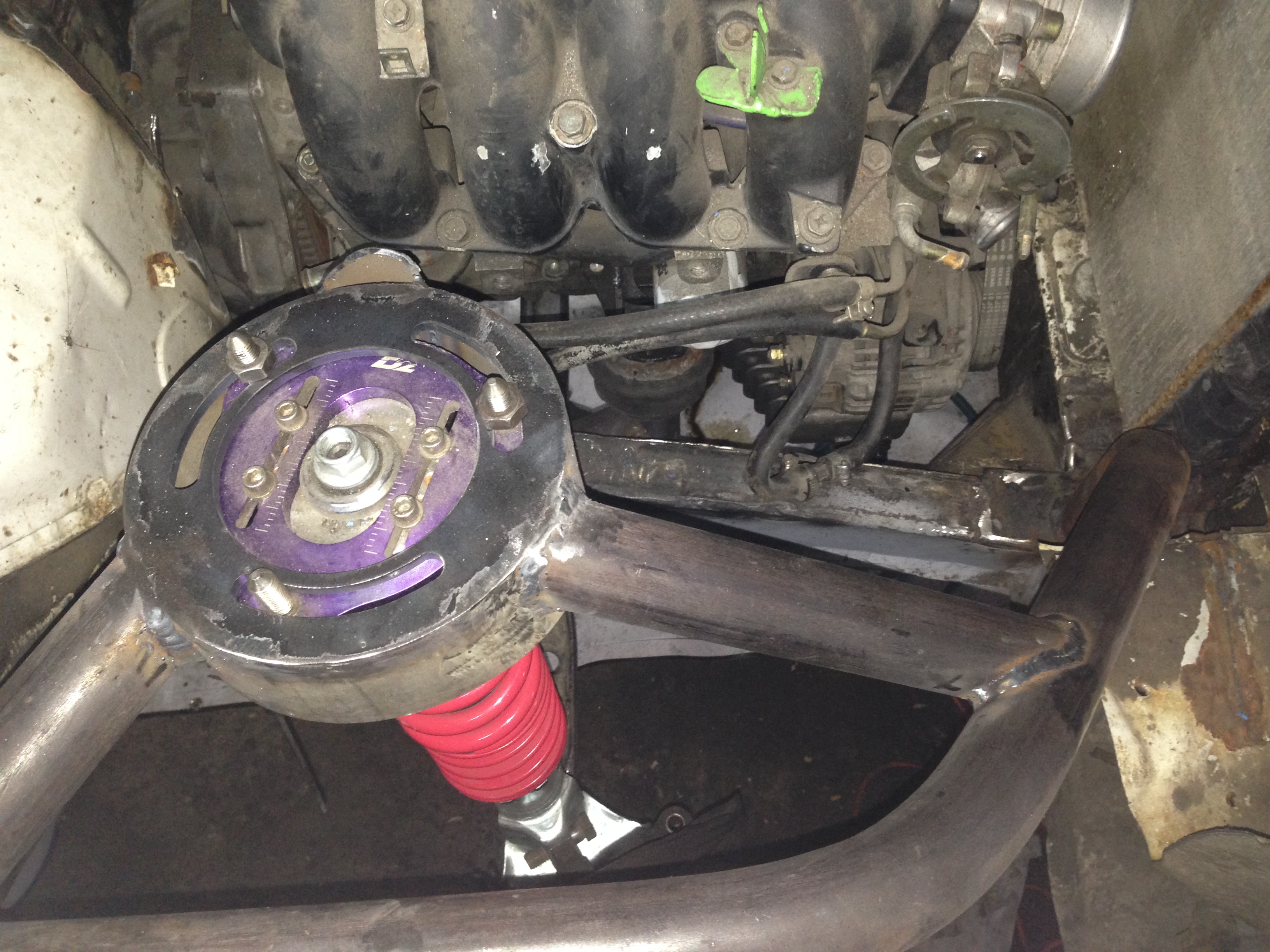

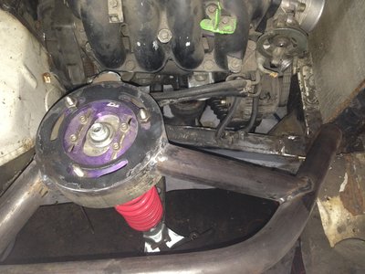

Postprzez Artur B » 15 gru 2015, o 21:05
Przygotowania do zbieżności

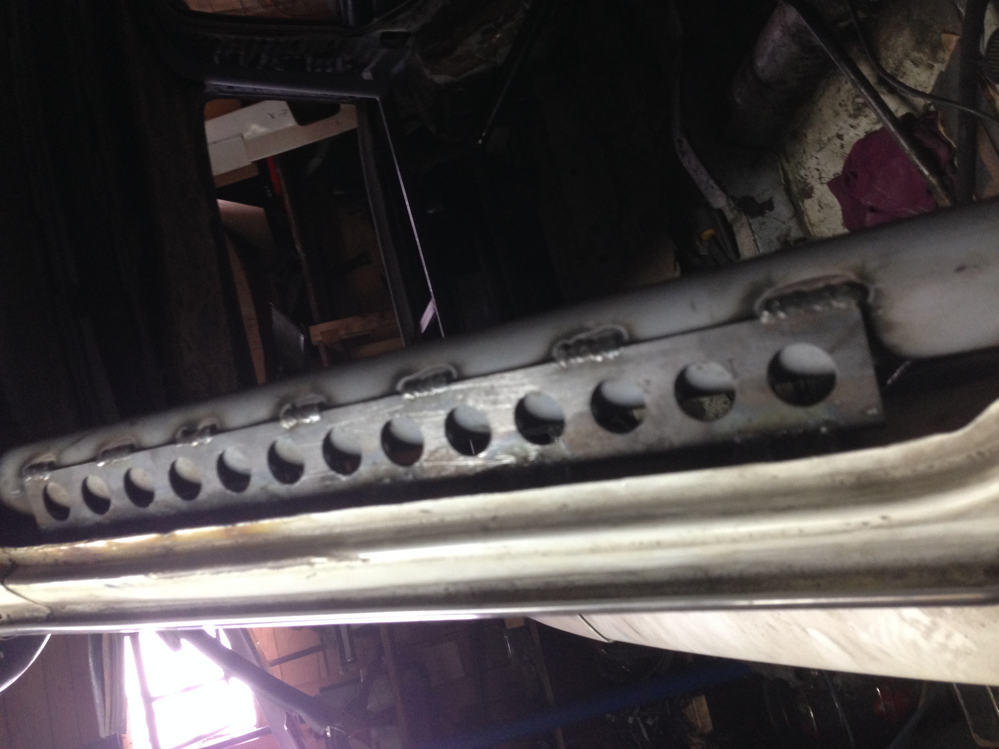

Postprzez ujban » 16 gru 2015, o 09:25
Tez przez to przechodzilem, da sie, wszystko sie da ;) rury do mocowania kielicha mogles troszke inaczej zamocowac, tak aby miec wiecej miejsca kolo silnika.
Mam nadzieje ze nie opierasz tego projektu na oryginalnych progach i podluznicach

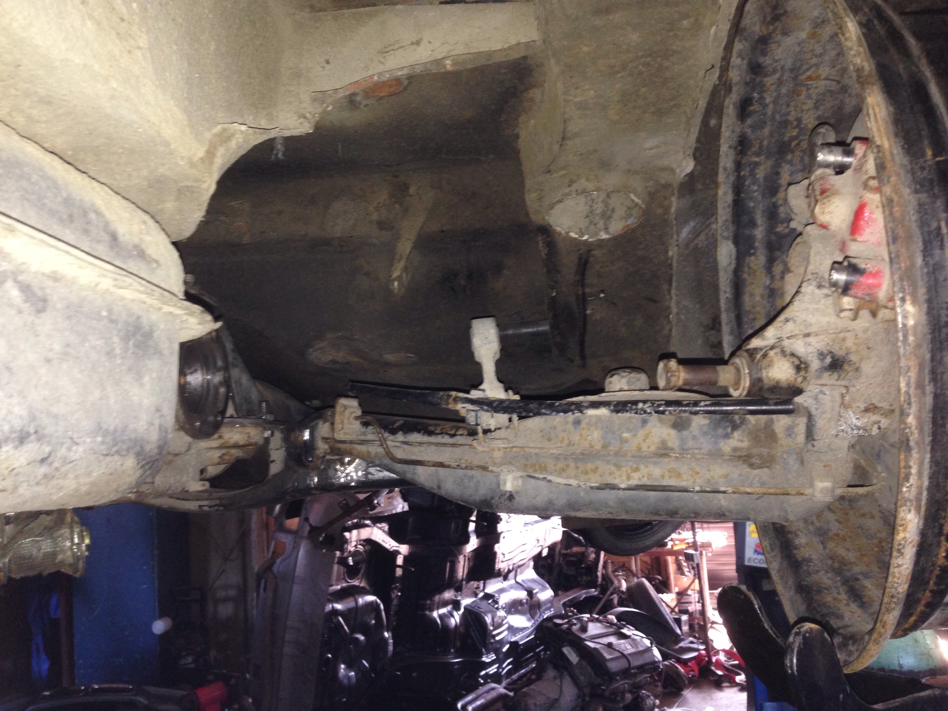

Postprzez Artur B » 19 gru 2015, o 15:28
Cześciowo jest oparte na orginalnych elementach.
Podloznice obspawane blacha 3 mm po za tym konstrukcja zdrowa i sztywna była.
Rury myslalem puścić inaczej ale kolega mnie wyręczył i jest jak widać ale nie bedą wadzić

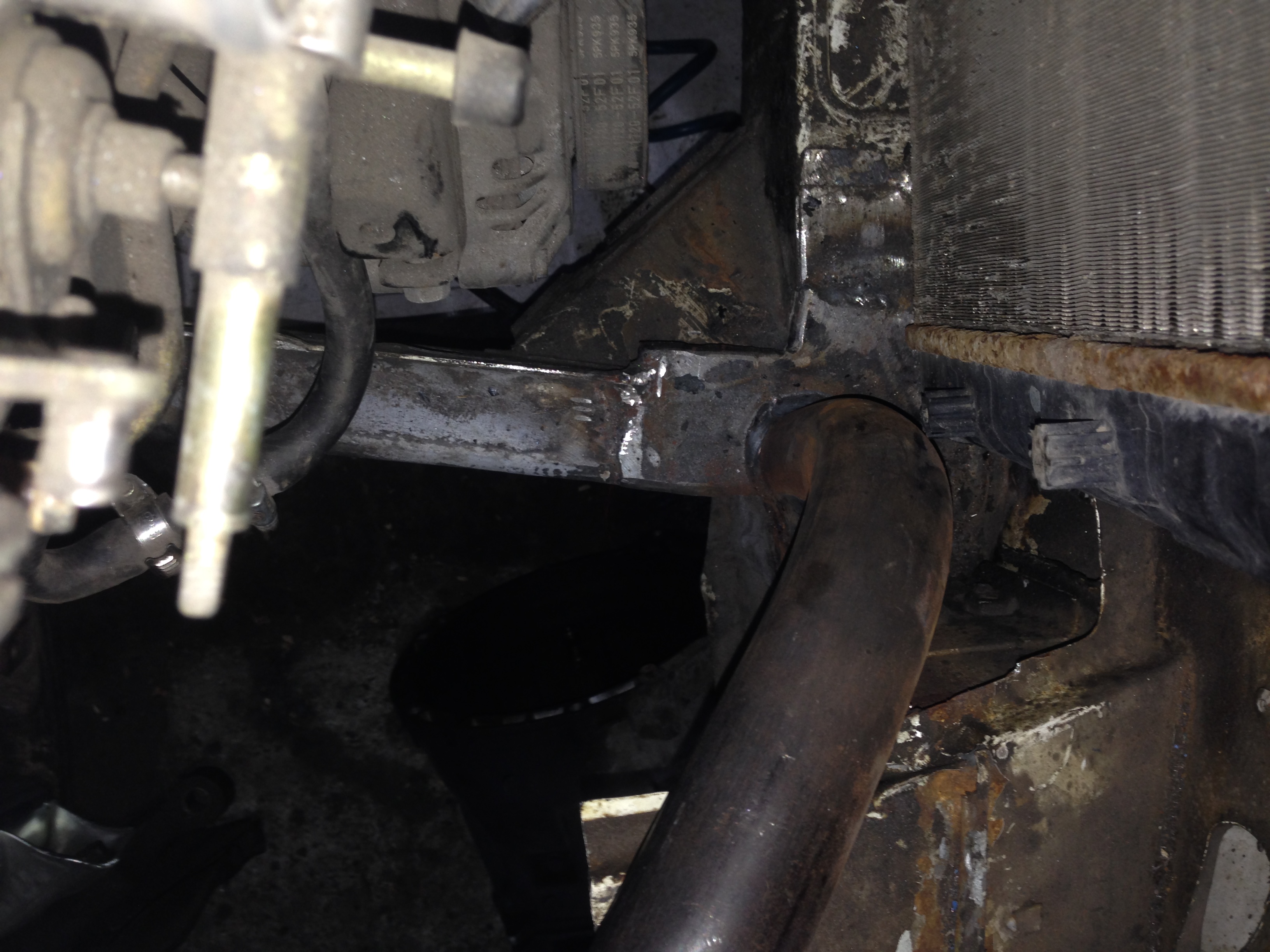

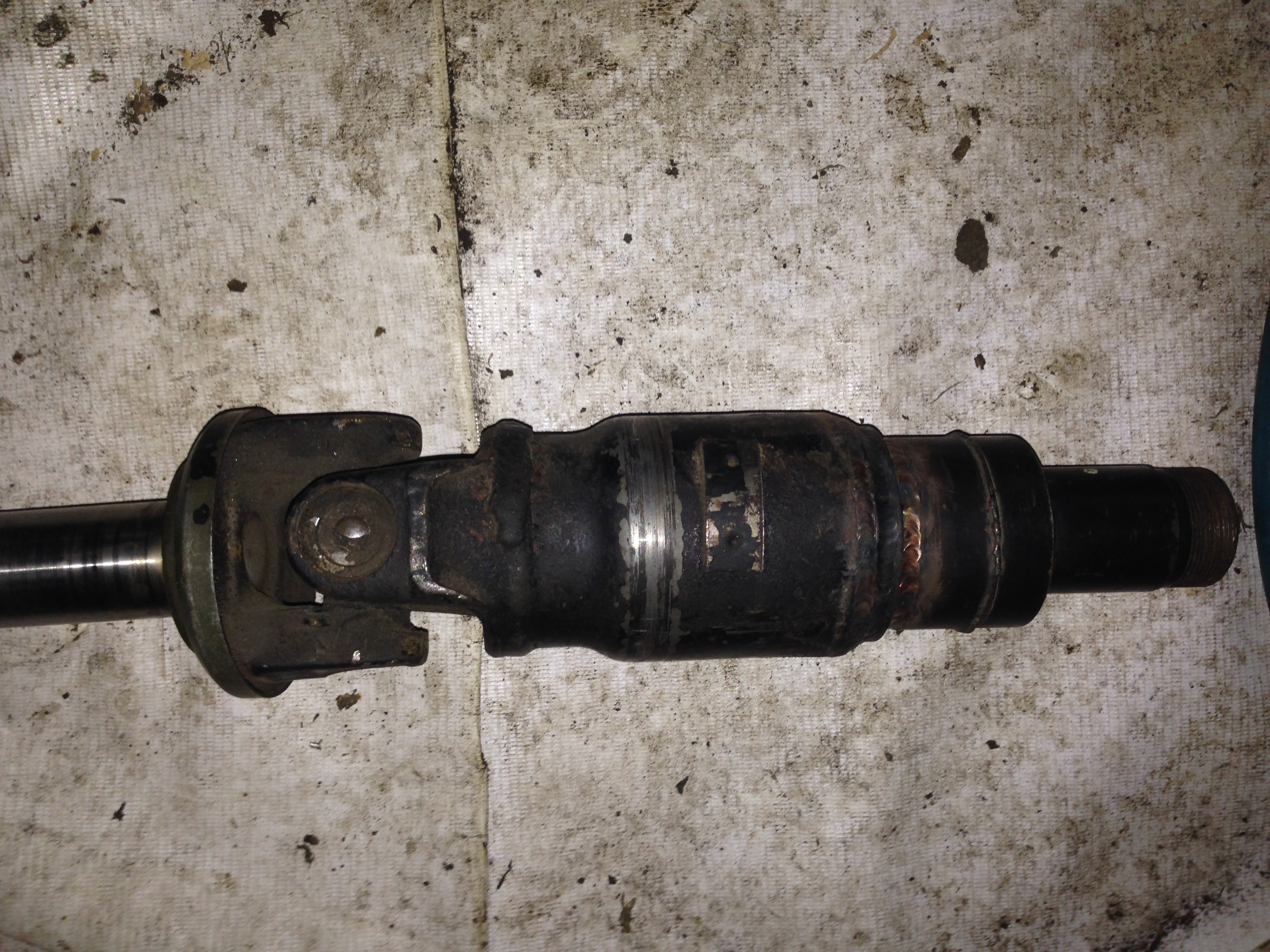

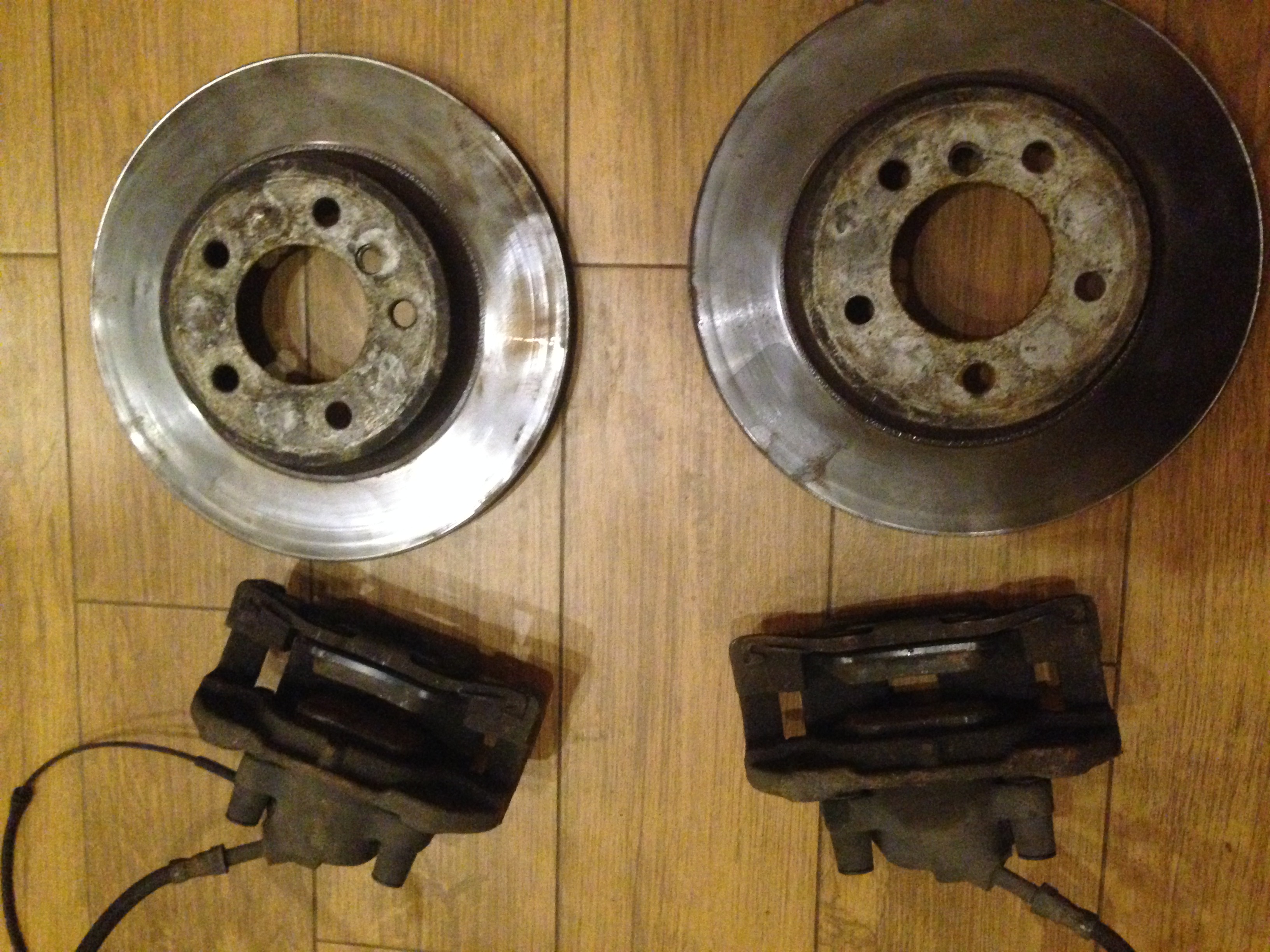

Postprzez Artur B » 19 gru 2015, o 15:35

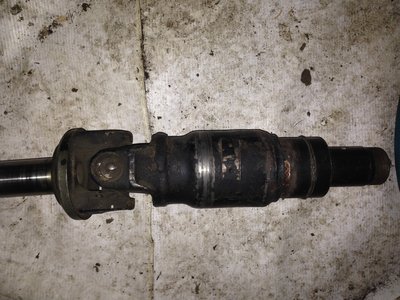

Hamulce e46 300mm
Wał Nissan s14 + BMW
Wiecej fotek w tygodniu czeka mnie pasowanie i montaż chłodnic

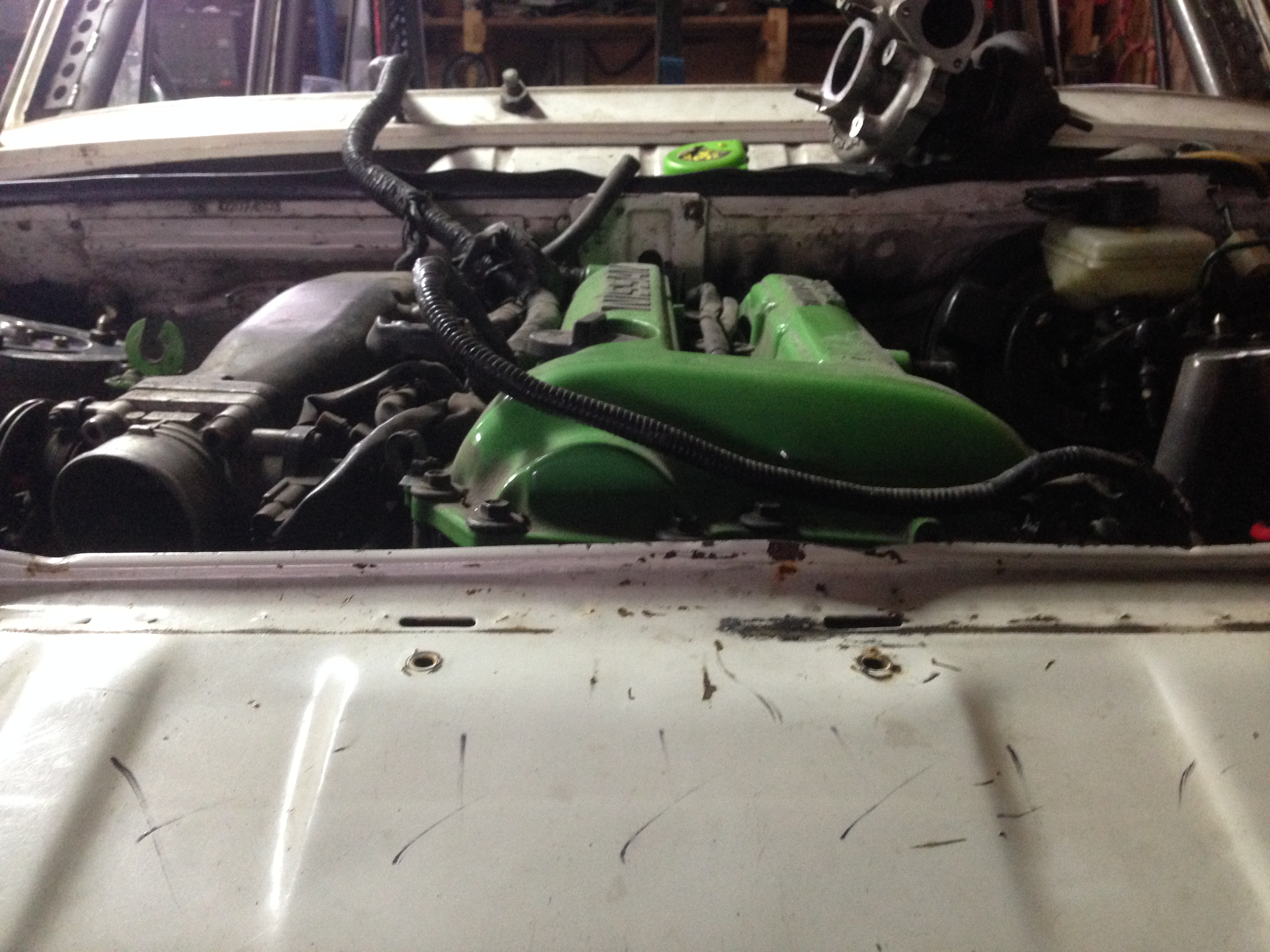

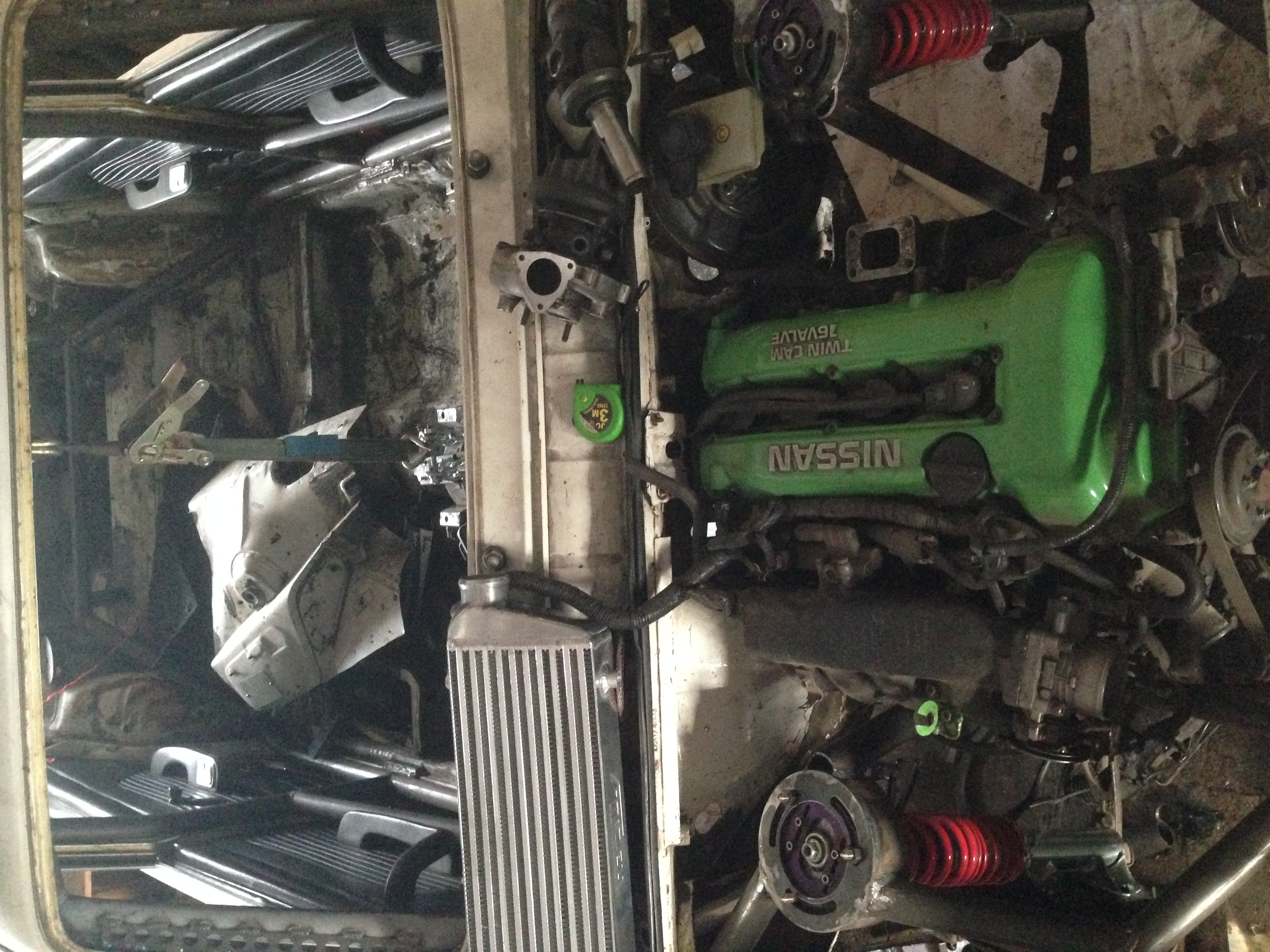

Postprzez OTRO » 20 gru 2015, o 15:10
Możesz zrobić zdjecie jak wygląda cała komora silnika razem z tym silnikiem ?
Postprzez Artur B » 19 sty 2016, o 20:42
Jutro montaż chłodnic i spawania troszke
