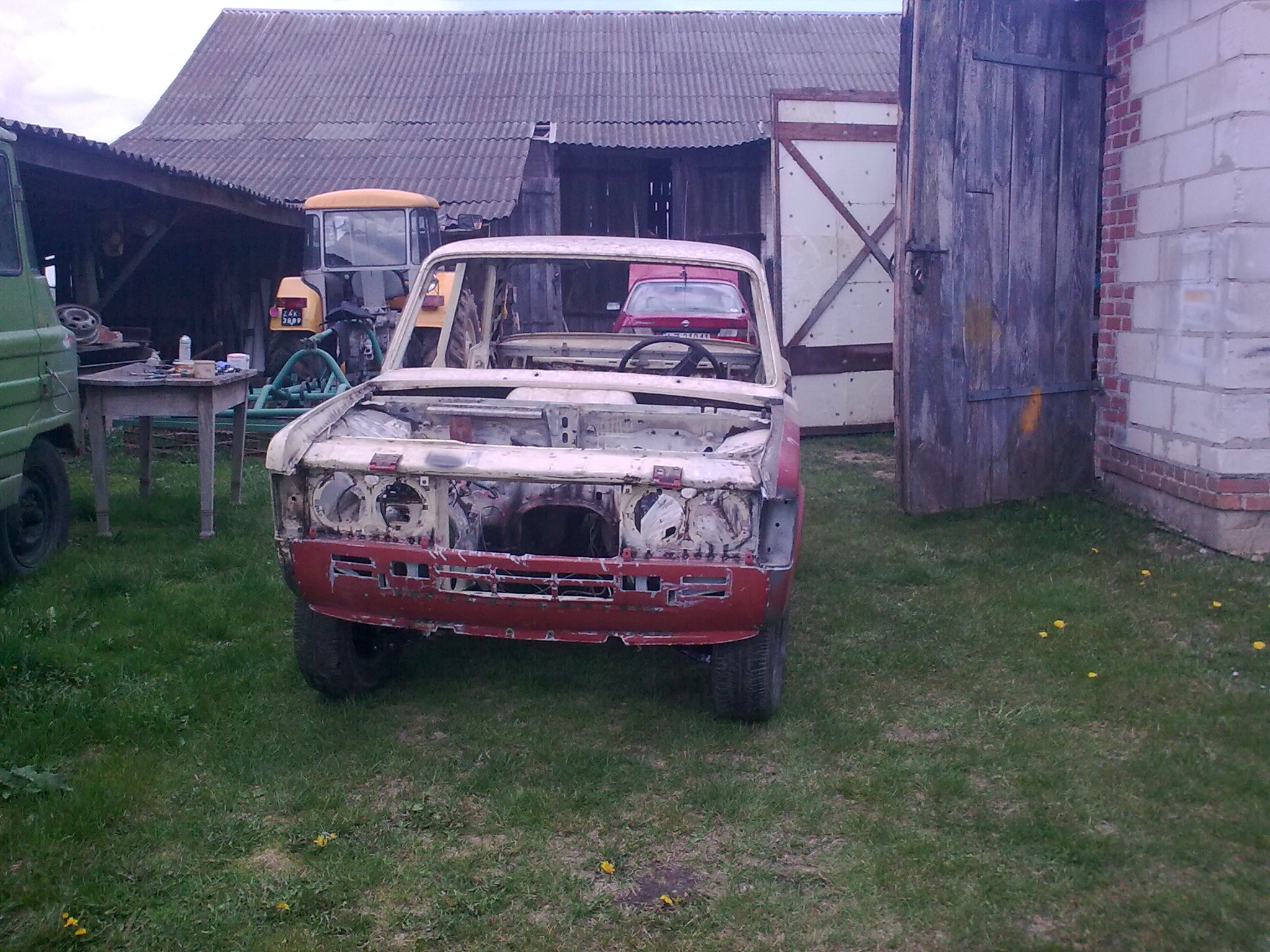

Re: FSO 1500 by OTRO
Postprzez NEDVED125P » 7 maja 2014, o 12:45
Widze ze dzialasz kompleksowo.W czerwcu bede na urlopie tomusze obadac na zywo.Powodzenia.Dzialaj :)

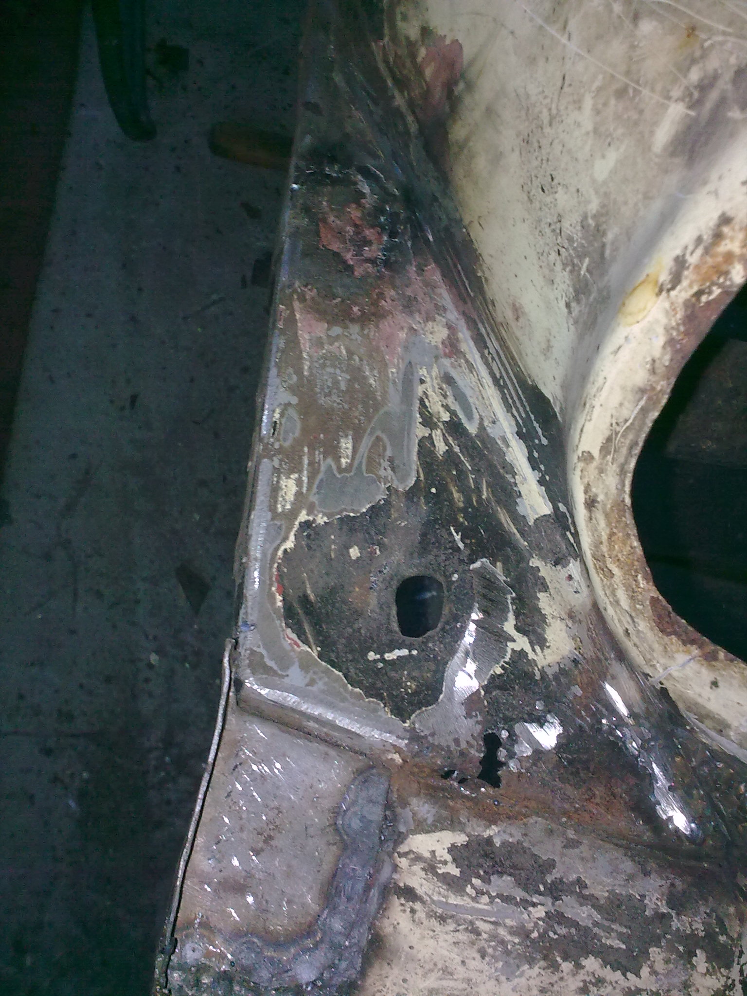

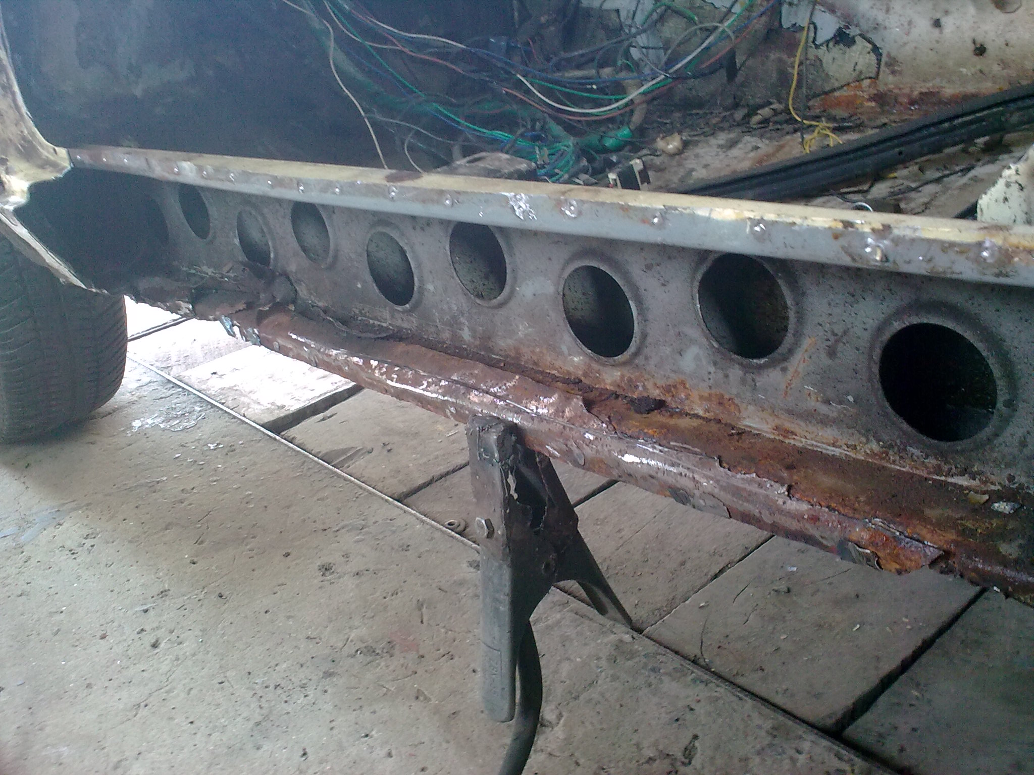

Postprzez OTRO » 14 sie 2014, o 22:28
Wczoraj błotnik ,dziś próg a jurto sobaczymy ...

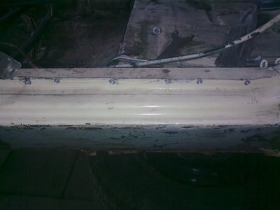

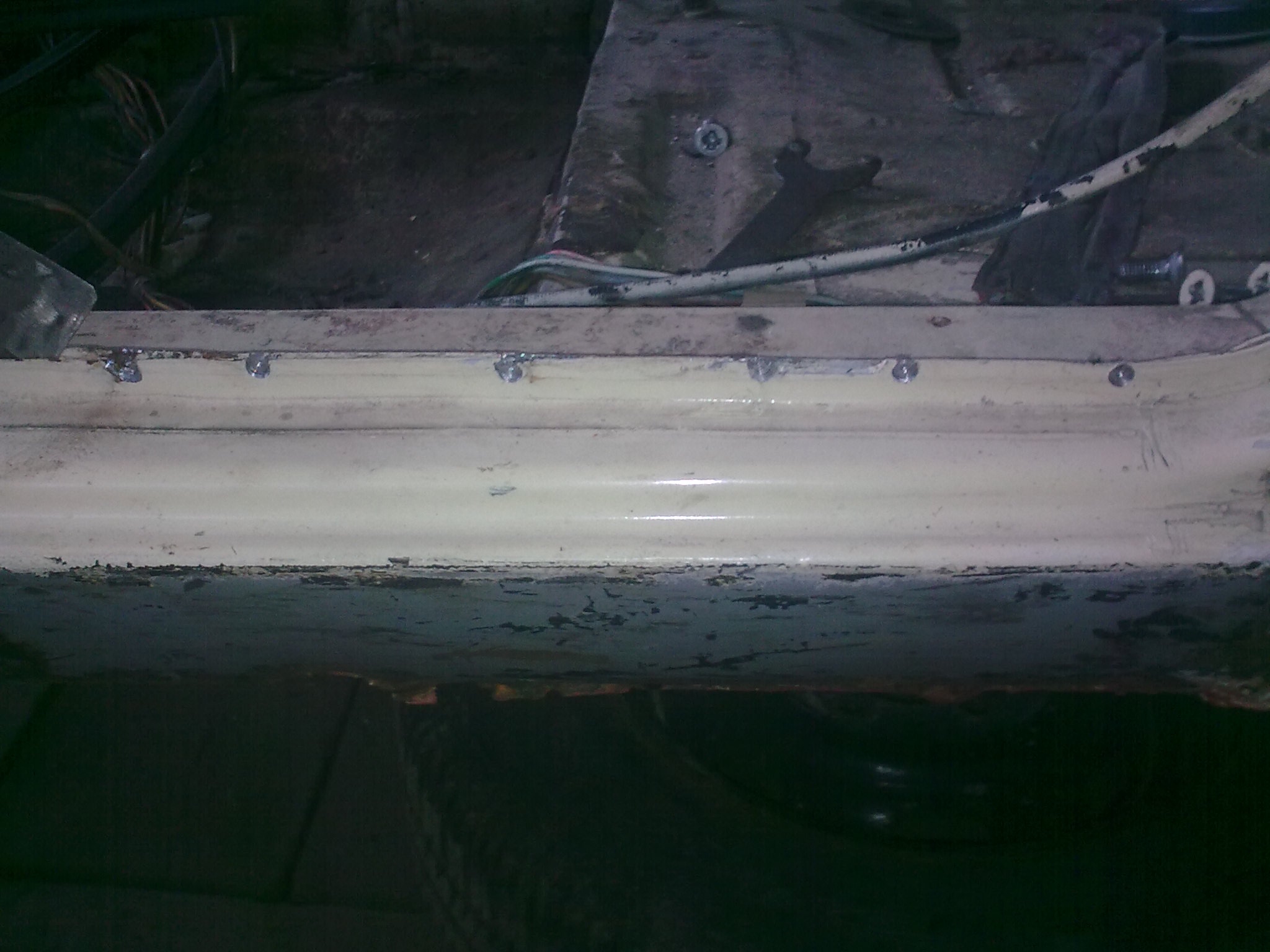

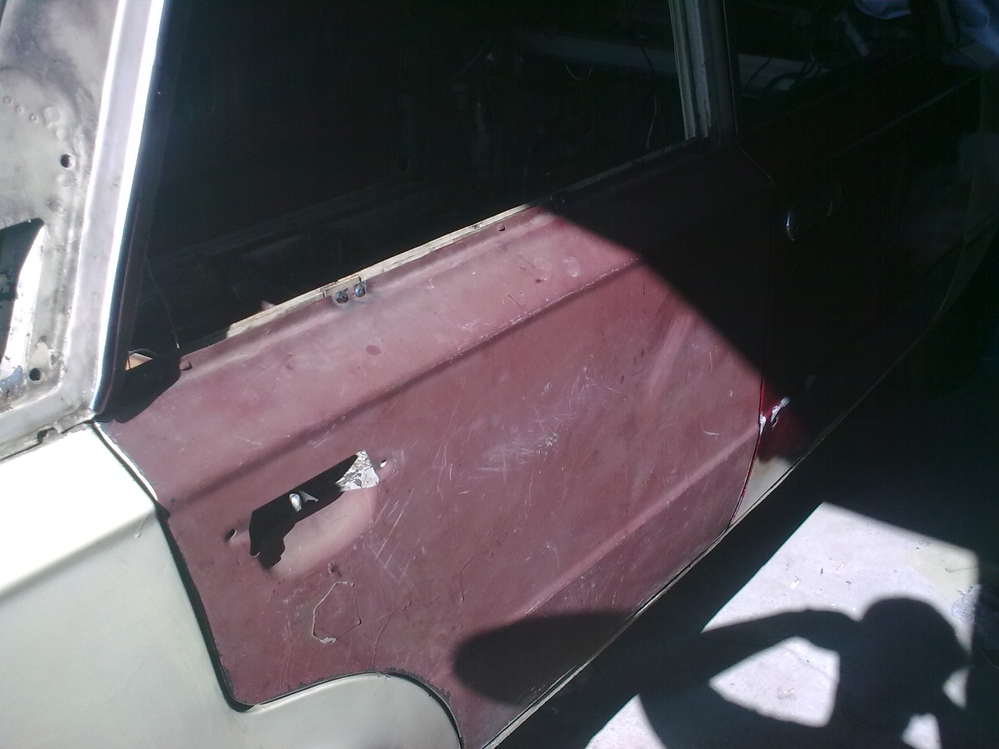

Postprzez OTRO » 20 kwi 2015, o 09:50
Postprzez Giwera » 20 kwi 2015, o 09:57
Elegancko to wygląda.Lepiej dobrze zamaskuj zawias przed malowaniem bo szkoda teraz jest efekt :)
Postprzez OTRO » 20 kwi 2015, o 10:28

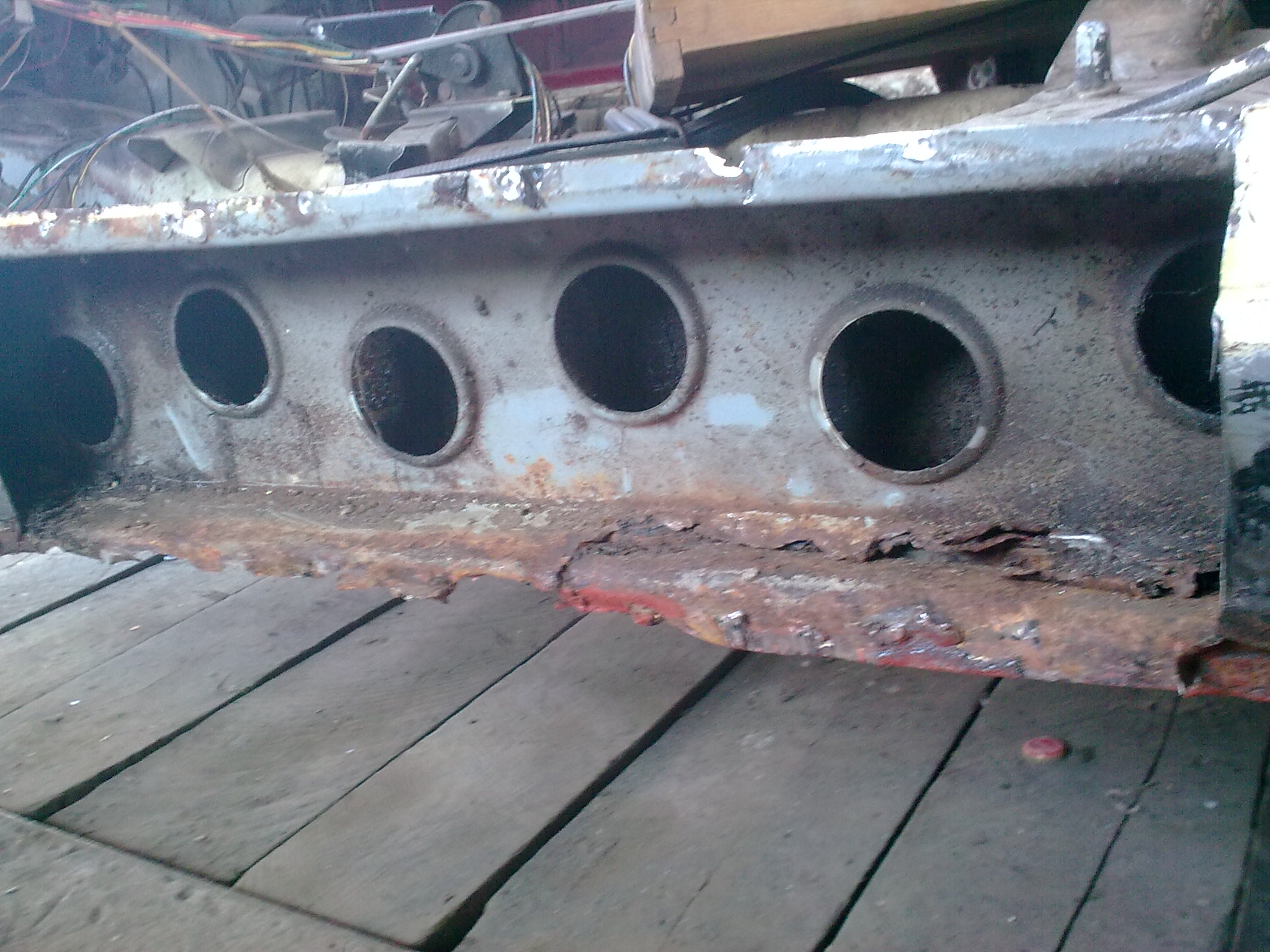

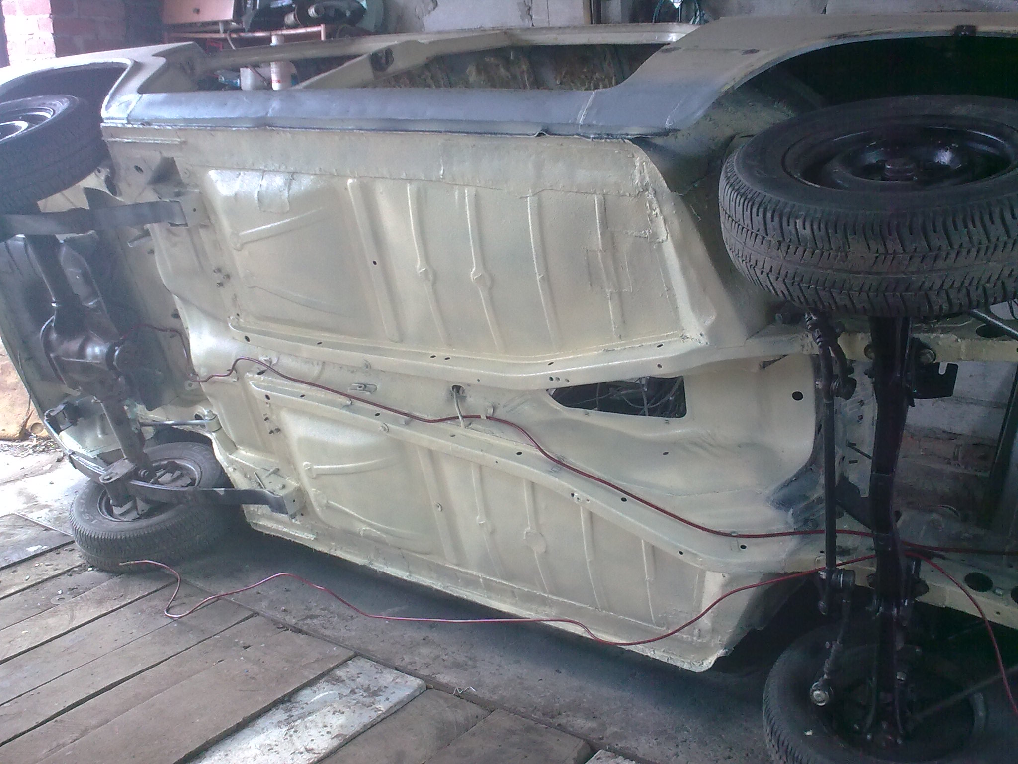

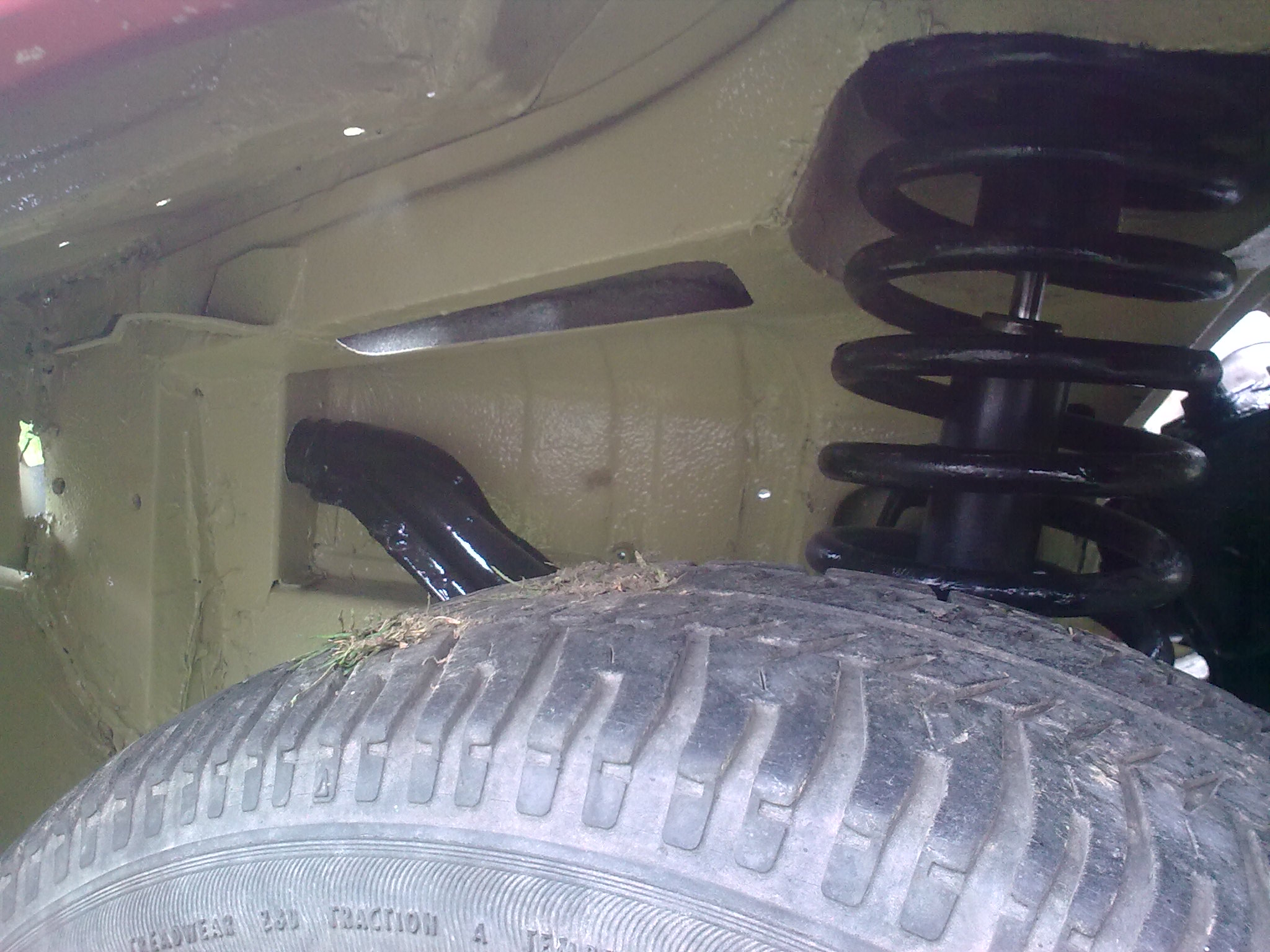

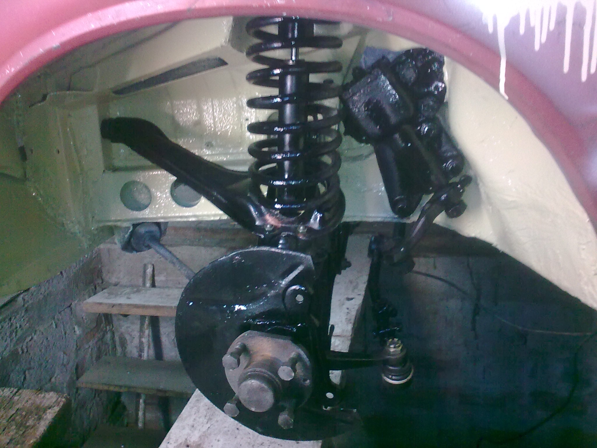

Postprzez OTRO » 27 kwi 2015, o 20:56

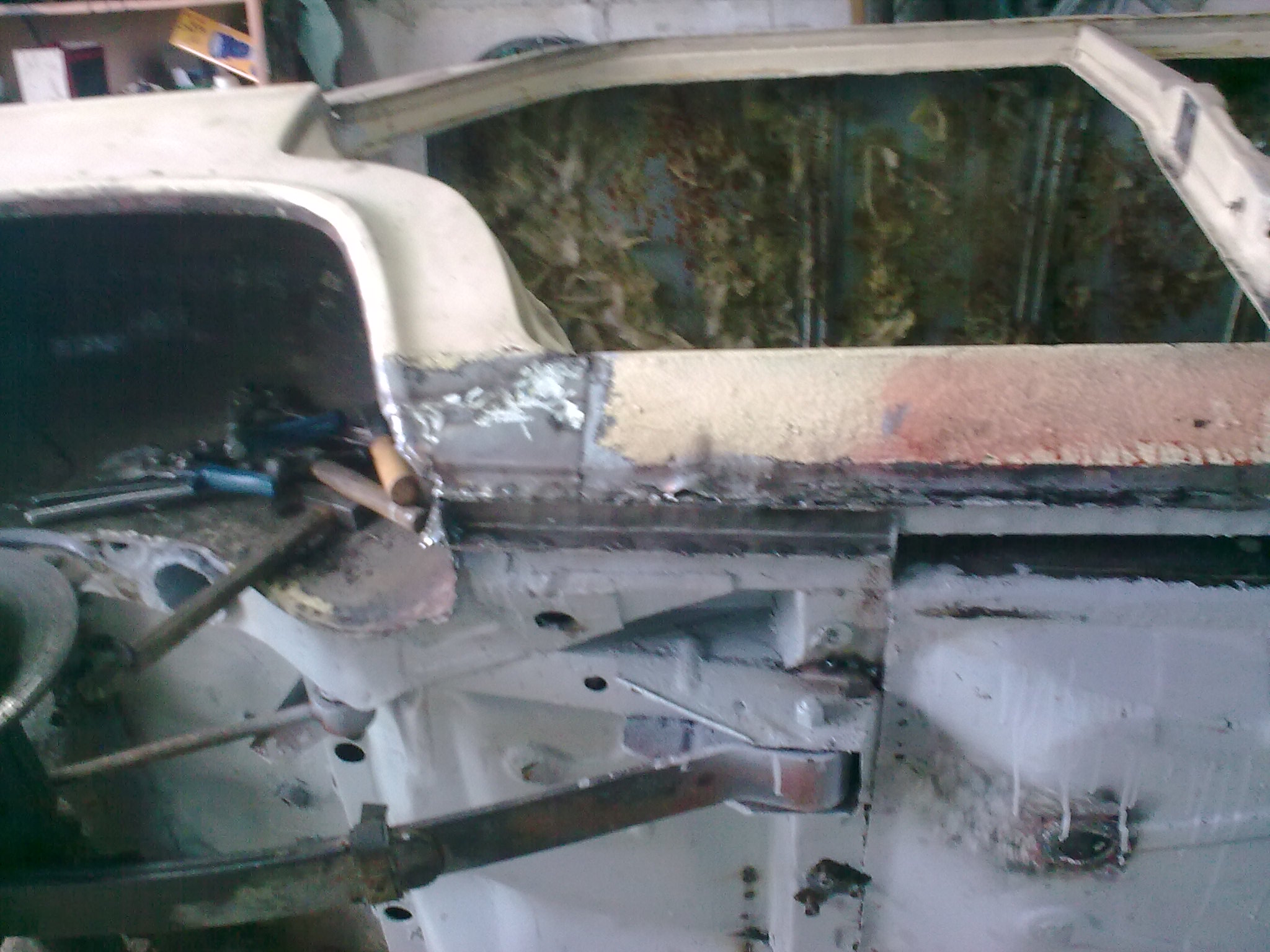

Sobotę prawie skończyłem zawieszenie w fiacie , zostało jedynie założyć łączniki stabilizatorów i sam stabilizator a także wymienić drążki reakcyjne chociaż jeden jeżeli nakrętka na drugim drążku przemyśli swoje postępowanie :lol:
Na długim weekendzie planuję skończyć blacharkę i obspawanie nadwozia do delikatnego sportu także powoli zacząć zabawę z pistoletami . Dla ciekawości mogę powiedzieć że jak przychodzi sobota to mnie już o 6 nie mam nawet czasem już o 5 aż do 20 ;)

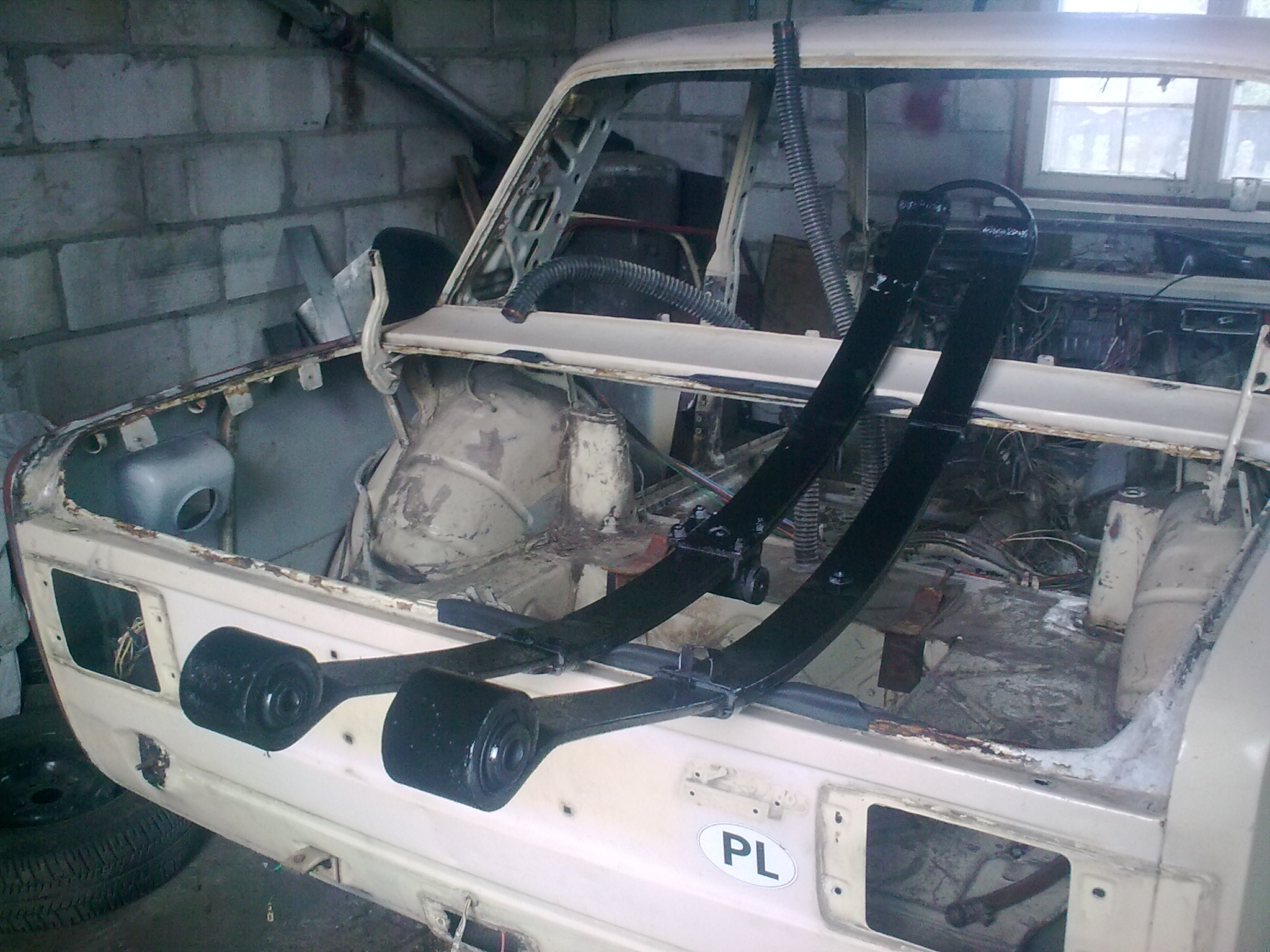

Korzystając z długiego majowego weekendu który się skończył troszkę po popracowałem przy fiacie , niby dużo nie zrobiłem ale polubiłem tą robotę oprócz czyszczenia konserwacji bo to już po nocach mi się śni ale już powoli nie mam co czyścić . Muszę przyznać że auto rozbierałem prawie że do naga a on nadal mnie zaskakuję ,czasami pozytywnie ale większości przypadków negatywnie .Na przykład dziś podczas demontażu tylnego zawieszenia dwa razy szarpnąłem za jeden resor z przodu to jego wyrwałem
Postprzez OTRO » 17 maja 2015, o 19:12
Wczoraj troszkę popracowałem przy fiacie, odświeżyłem most z resorami. Muszę przyznać że mam pecha do resorów bo kupiłem komplet resorów na złomie wyglądały dość dobrze ale jak zacząłem czyścić resory z rdzy której było dość sporo to na jednym resorze wszystko było ok ale na drugim zauważyłem pękniecie tym samym miejscu co moich starym resorze i zdecydowałem że założę jeden stary a drugi ten co kupiłem, różnicy miedzy nimi nie mam prawie że żadnej ,a nawet rok produkcji był ten sam czyli 97r .Także przy okazji wypaliłem stare tulejki wieszaka resorów i tylko zostało piłką do metalu przeciąć resztki tulejek i prasować nowe .

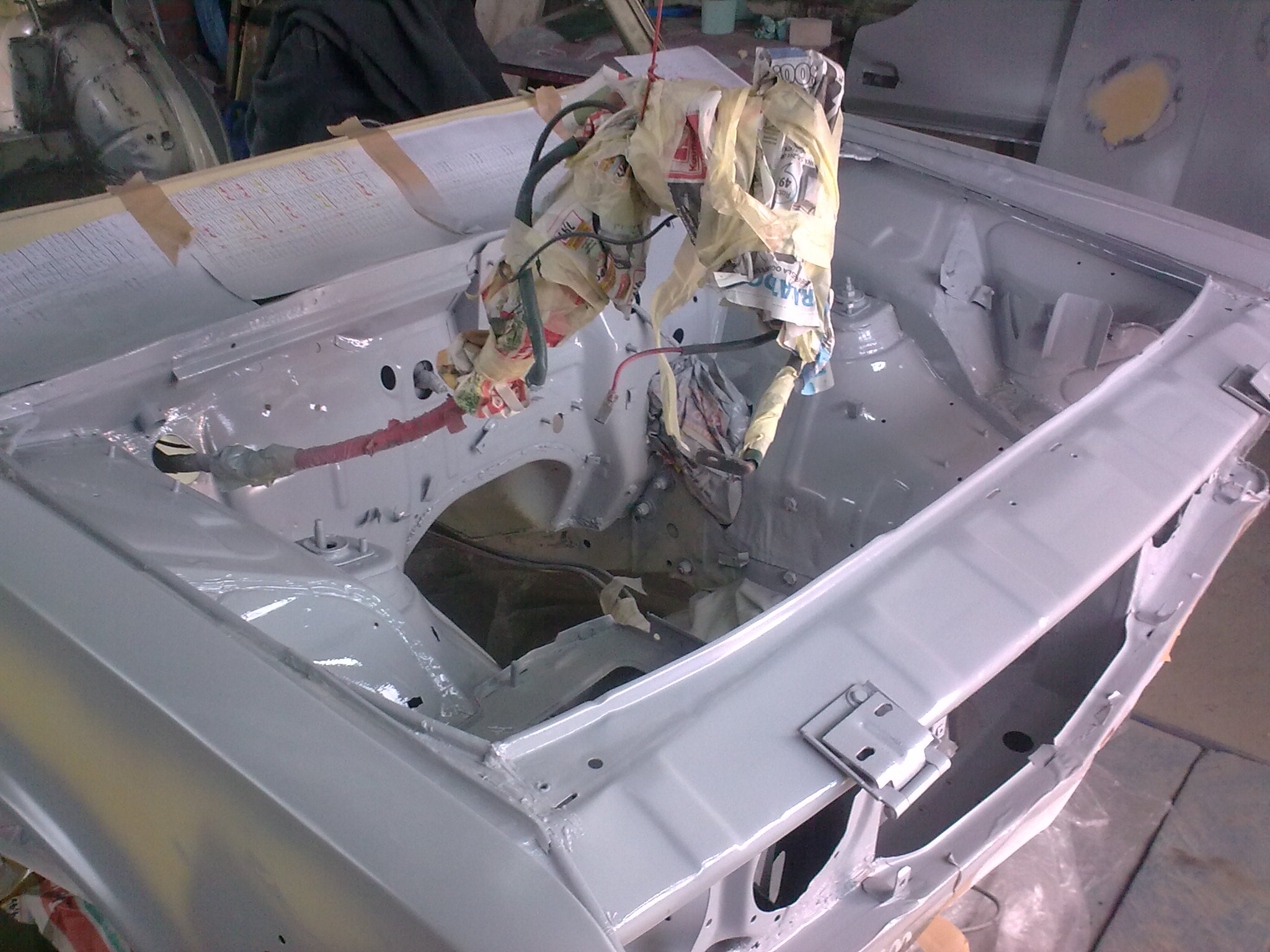

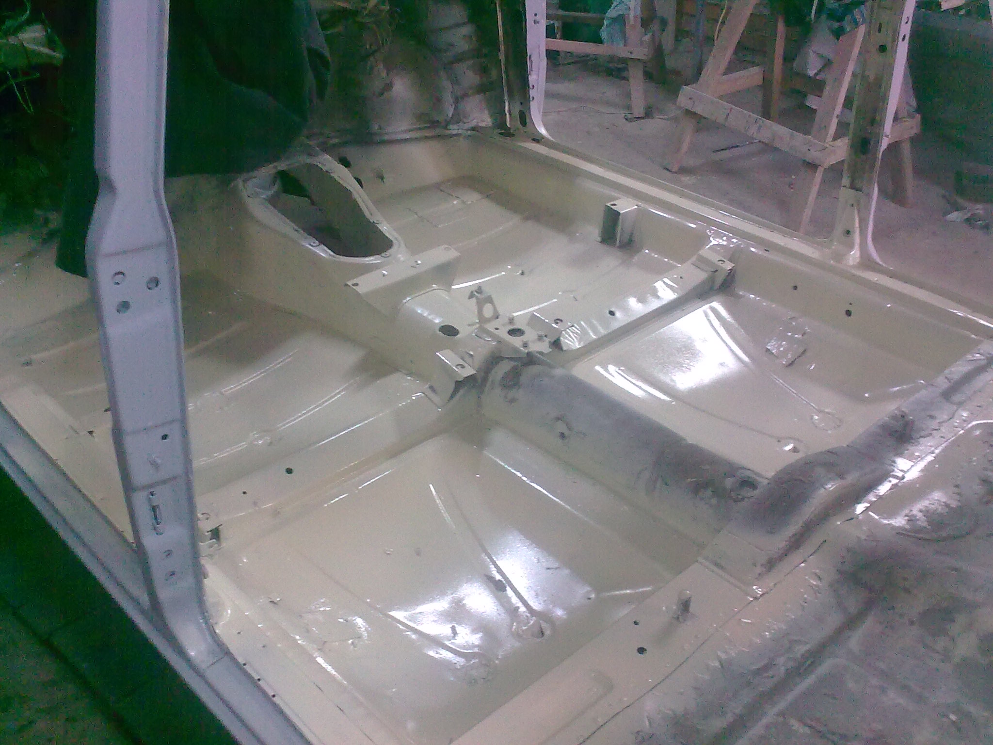

Postprzez OTRO » 6 wrz 2015, o 23:22
Zacząłem kolejny etap prac ;)

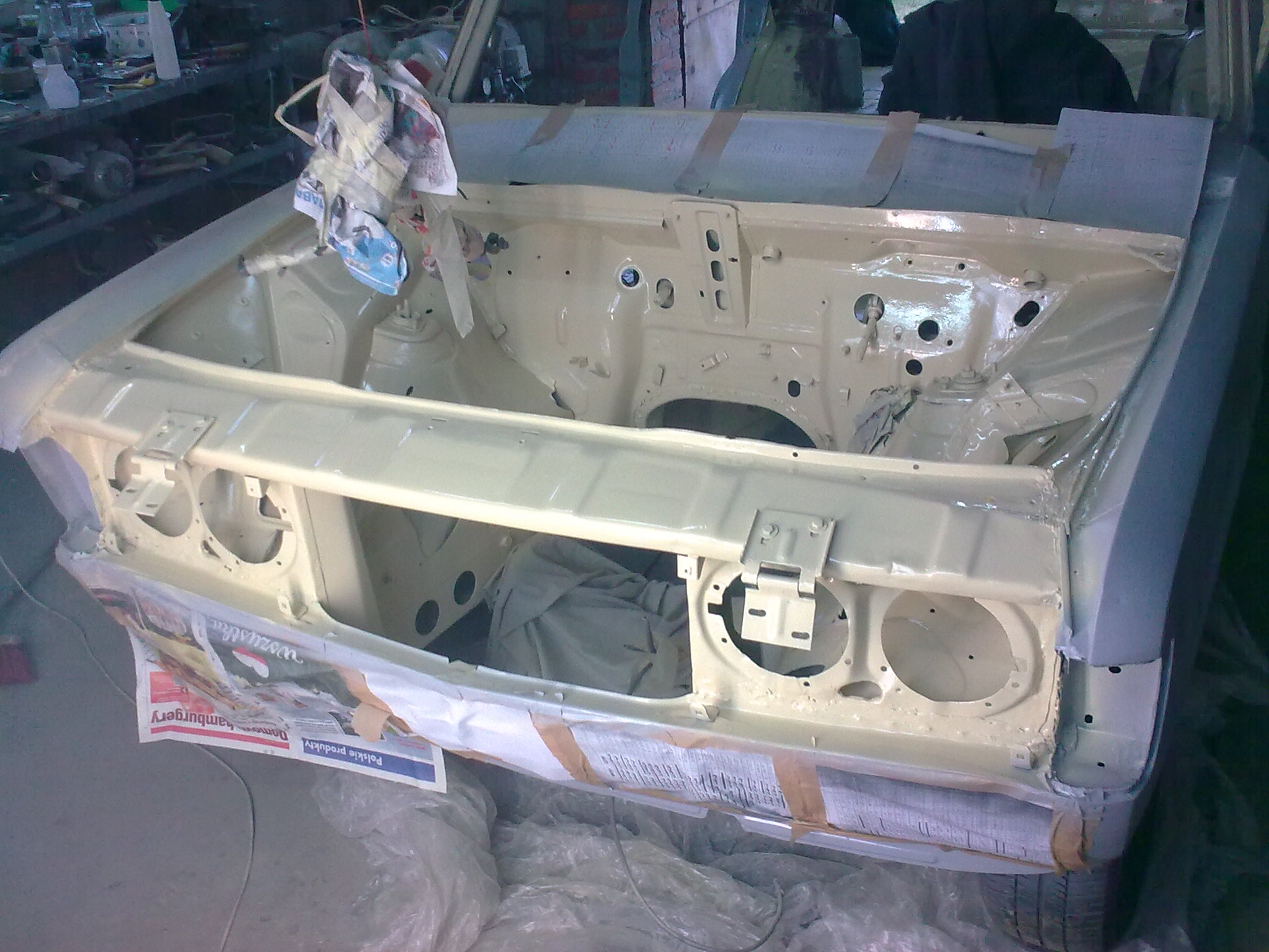

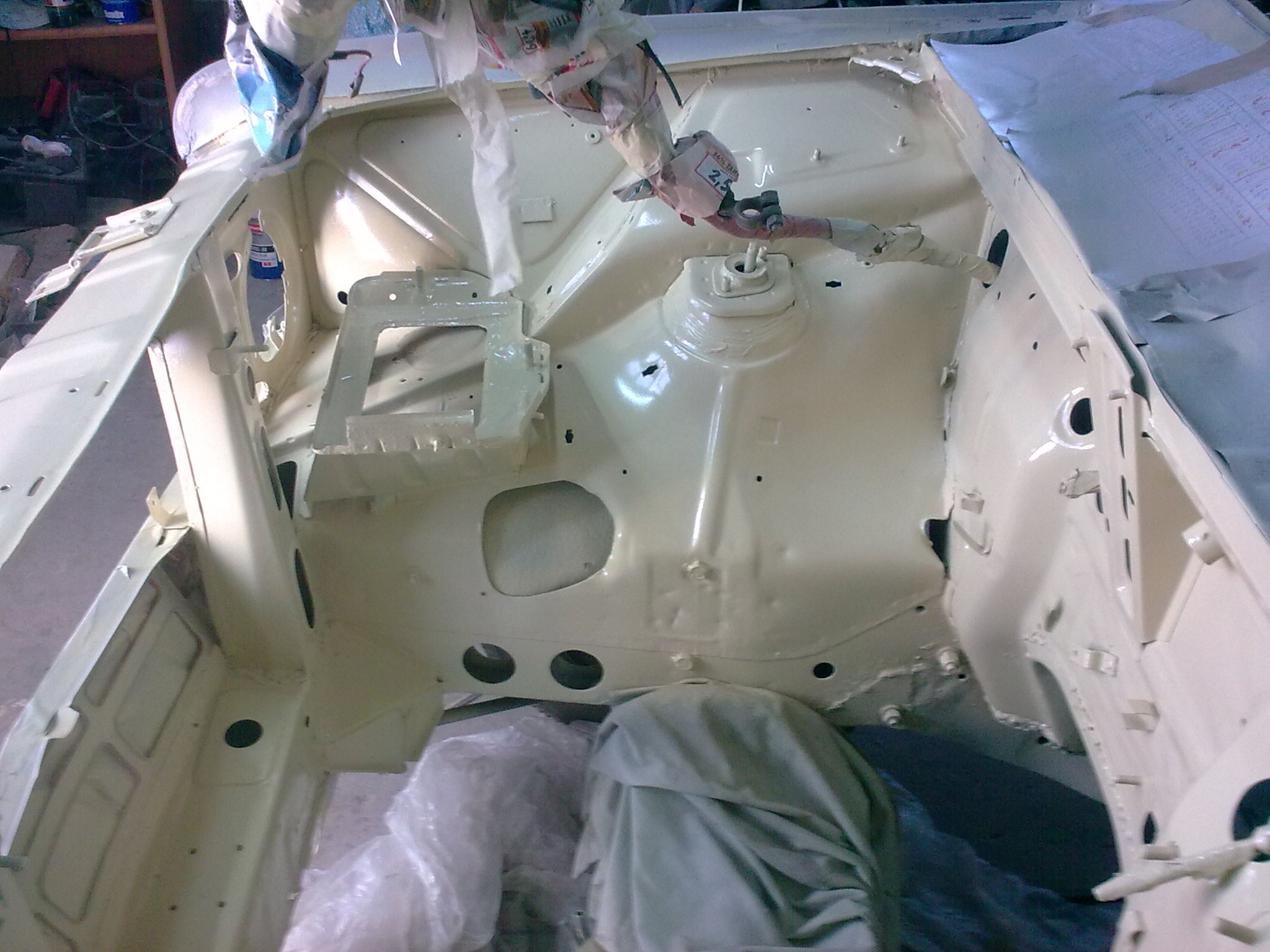

Postprzez OTRO » 13 wrz 2015, o 11:09

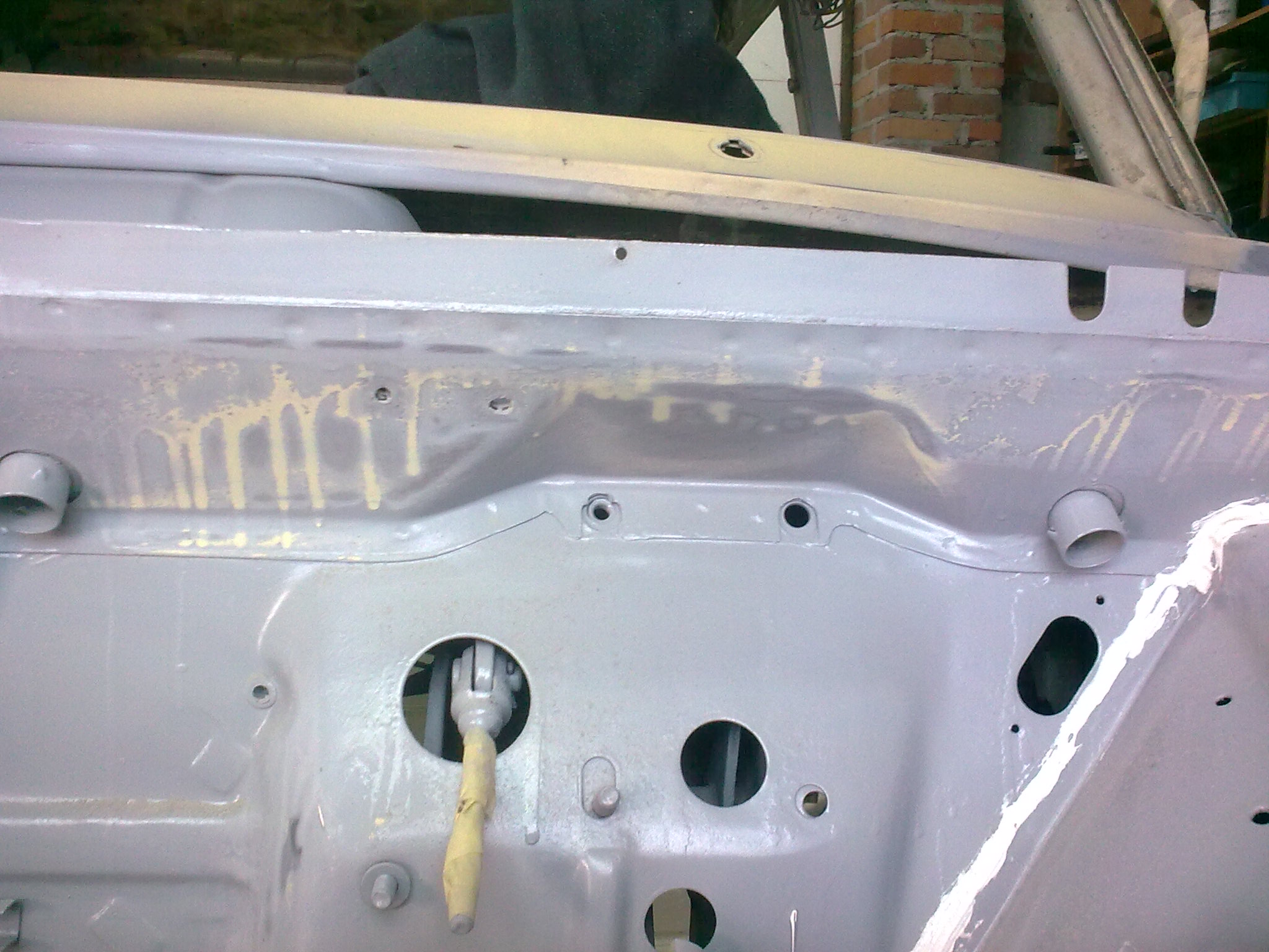

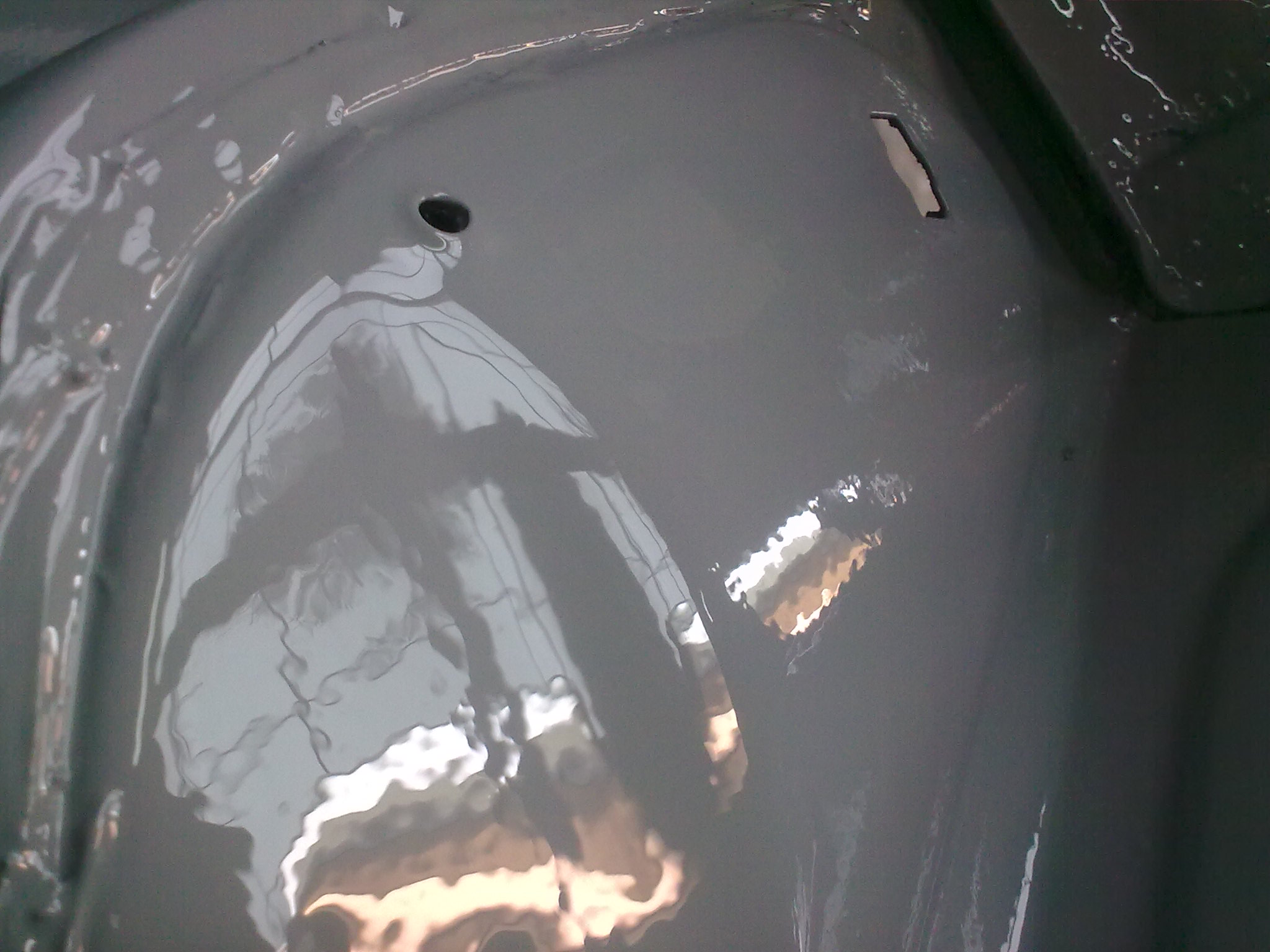

Komora polakierowana
Im dłużej lakieruje i co raz bardziej zaczyna mi to wychodzić , mogło być lepiej ale jest lepiej niż wyjeżdżał z FSO. Chociaż nie mam miliona zacieków na ścianie grodziowej :lol:
