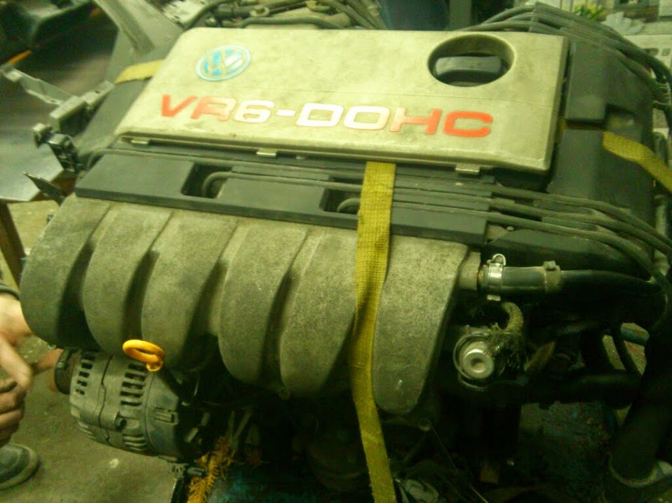

Witam wszystkich po ponad rocznym przestoju. Ogólnie fiat miał się bardzo dobrze, śmigał aż miło lecz silnik zaczął się pocić, aż w końcu zaczęło się z niego lać. Tak więc odstawiłem Fiata na okres zimowy do garażu i na wiosnę tego roku miałem ruszyć z ogarnianiem silnika. W między czasie miałem niezły problem z blacharzem w kombi, takiej fuszerki nigdy nie widziałem, wstydziłbym się coś takiego oddać, samochód wyglądał gorzej niż przed oddaniem, cały czas jest takie podejście, że jak się widzi Fiata to robi byle jak, bo to przecież nic nie znaczący samochód… brak mi słów. No ale mniejsza o to, powracając do Zielonego wpadł mi do głowy pomysł (pewnie większość mnie tu zjedzie za niszczenie takiego auta), żeby mieć coś mocniejszego w Fiacie, no i tak po długich przemyśleniach, w moje ręce trafił kompletny silnik 2.9 Vr6. Chce pozostawić auto z zewnątrz jak najbardziej seryjne, a Vr6 z tego względu, że nie jest to, aż tak duży gabarytowo silnik, no i jak każdemu wiadomo szlaki są delikatnie przetarte. Chce zrobić też coś czego jeszcze nie grali (bynajmniej ja o tym nie słyszałem), mianowicie po rozmowach z kumplem, dla którego skrzynie automatyczne to chleb powszedni, padła decyzja, że zrobimy Fiata w automacie. Fiat już na warsztacie, silnik, skrzynia, wał, powiedziały już papa, zobaczymy jeszcze co zrobić z mostem, a ja czekam na kolejne części potrzebne do całej układanki. W miarę postępów będę umieszczał zdjęcia z budowy. Pozdro :)
Póki co nowe serce, reszta na dniach

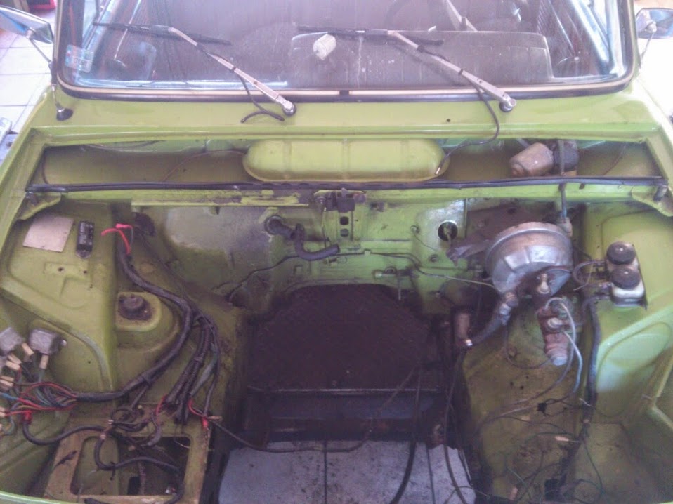

Na początku byłem trochę sceptycznie nastawiony do automatu, ponieważ manualem można sobie nieźle poszaleć, no ale w automacie zapinasz drugi bądź trzeci bieg i nie wrzuci wyżej, więc przy tych 190km powinien sobie poradzić bez problemu, żeby bokiem polatać, z resztą to nie będzie auto do driftu tylko do przemieszczanie się z pkt A do pkt B. Moim celem jest by jak najlepiej przyśpieszał, zobaczymy co wyjdzie z tej kombinacji. Giwera na razie mam zamiar wszystko poskładać do kupy, odpalić i zobaczyć co będzie się działo. Później rozpiąć, ogarnąć komorę i całą resztę (zawias, heble – bez tego nie mam zamiaru nigdzie jeździć) wszystko wyjdzie z czasem.
Ostatnie spojrzenie na ohv, nie ma co rozpaczać, bo i tak po ogarnięciu jak będzie się jeszcze nadawać trafi do kombi w raz z całą resztą nie potrzebnych mi rzeczy z zielonego. :D
Nowe serducho z przypasowaną pokrywką, którą trzeba będzie przerobić, bądź wywalić. Myślałem nad napisem w stylu " Polski Fiat 2900 DOHC", ma ktoś jakieś zdolności artystyczne bądź pomysł na nową? :D
Wyrzucony silnik no i nieźle mi tu te ohv nabrudziło przez ten czas, ale spokojnie komora i tak będzie na nowo malowana, więc nie ma czym się przejmować.

A tak dla przypomnienia wygląda Fiat :D mam zamiar zostawić z zewnątrz praktycznie tak jak wygląda, no może za wyjątkiem kół, niestety będą musiały być większe, ale bez kombinacji, nie chcę, żeby rzucał się w oczy.
