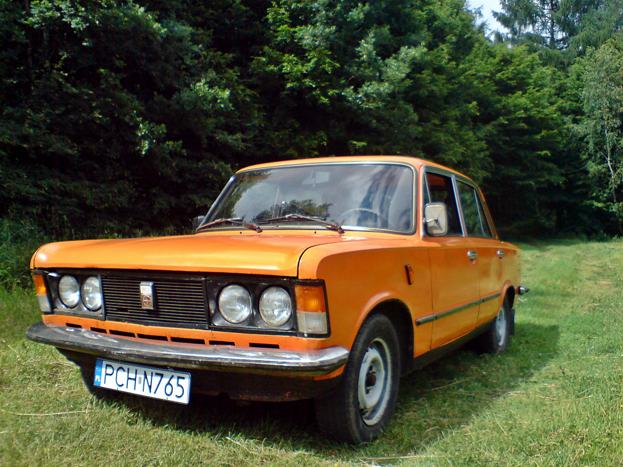

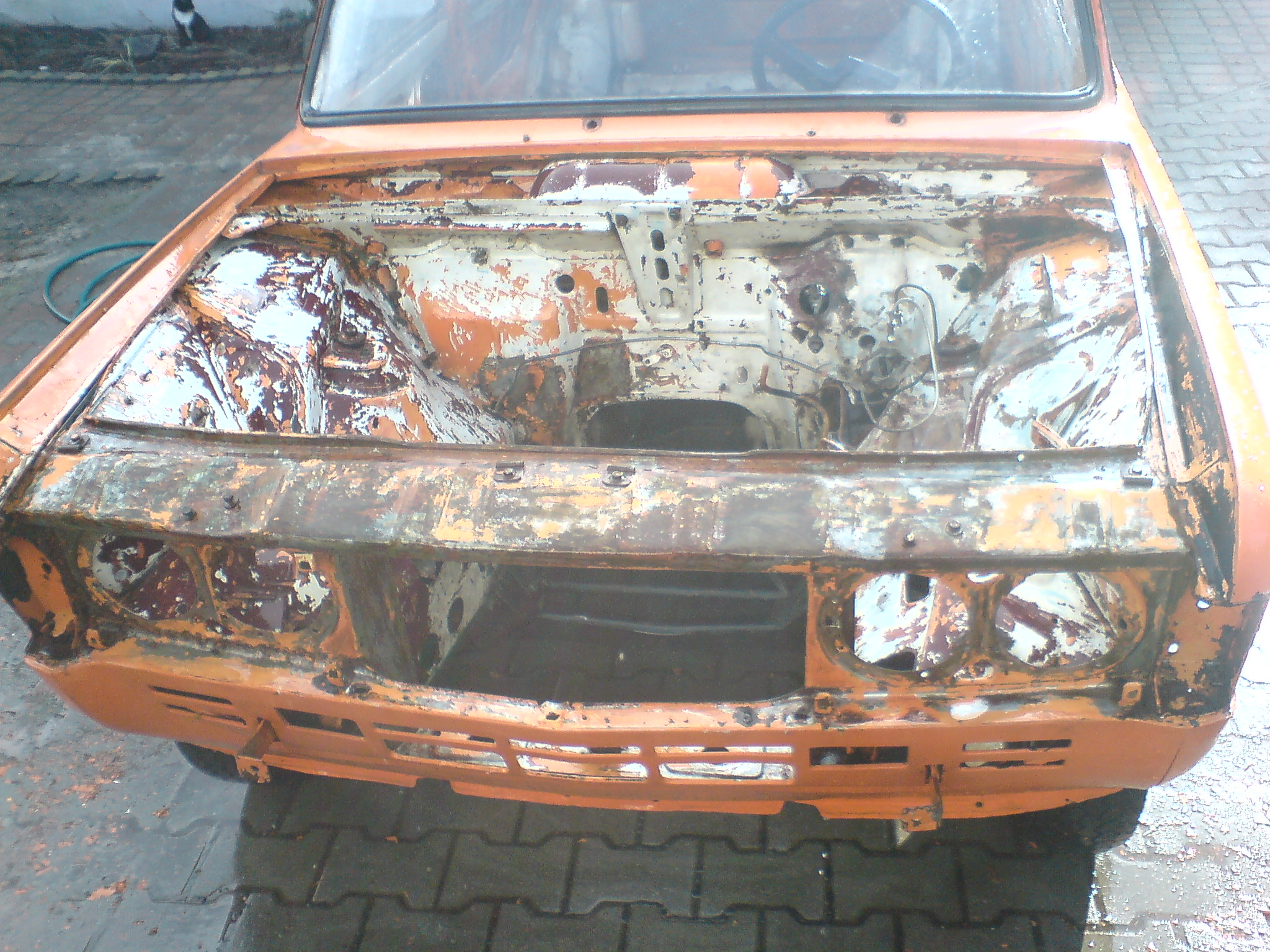

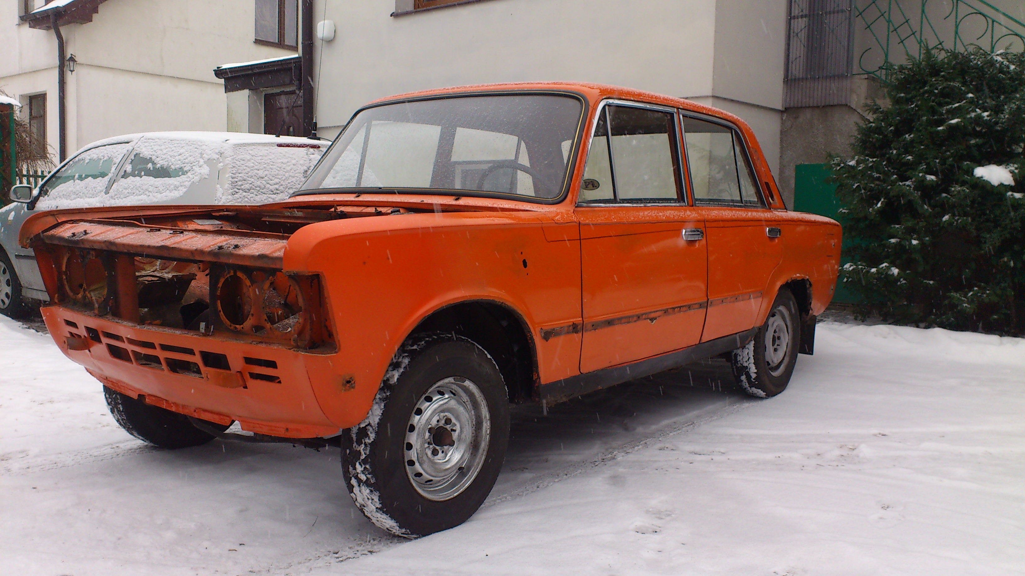

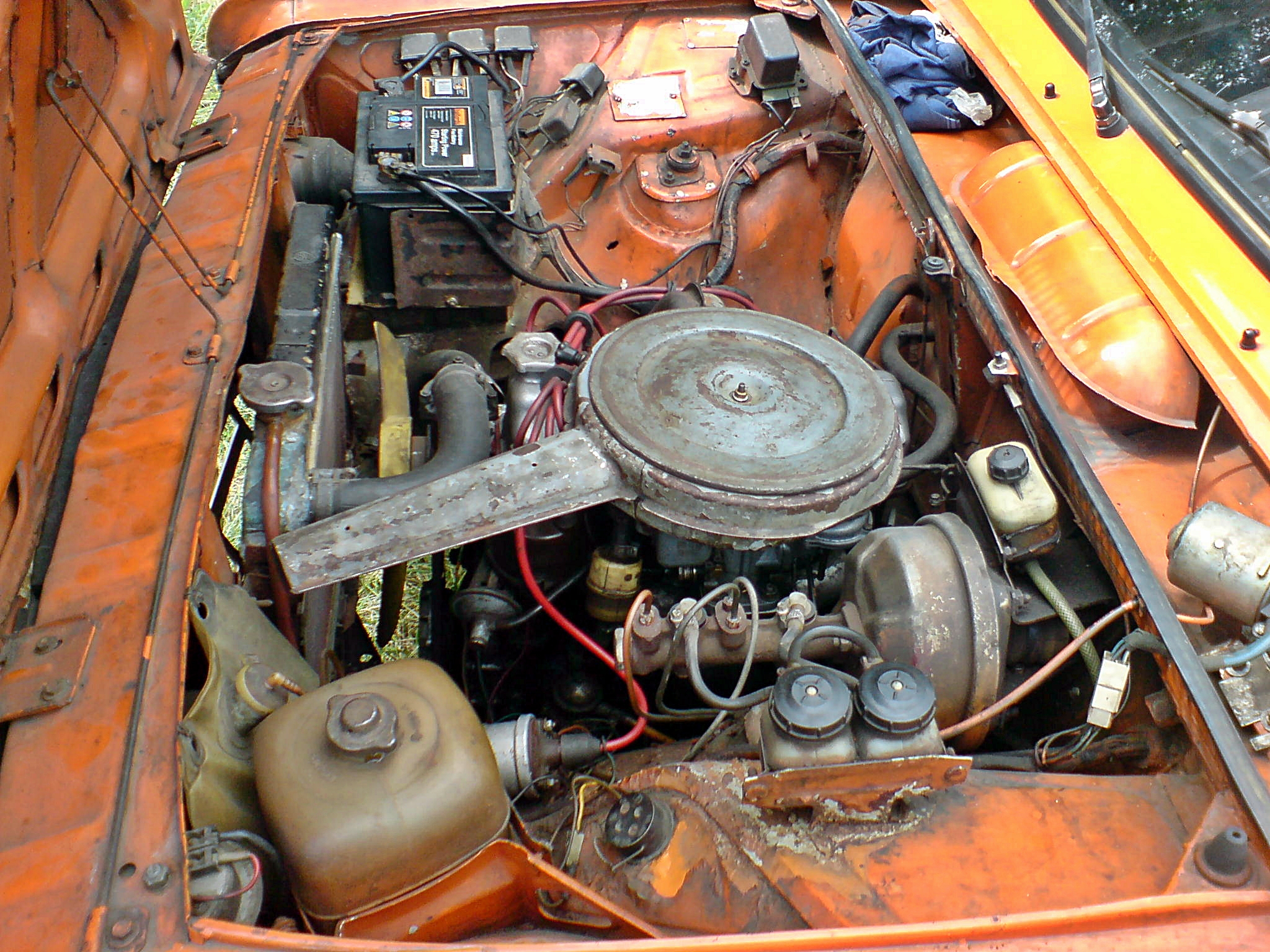

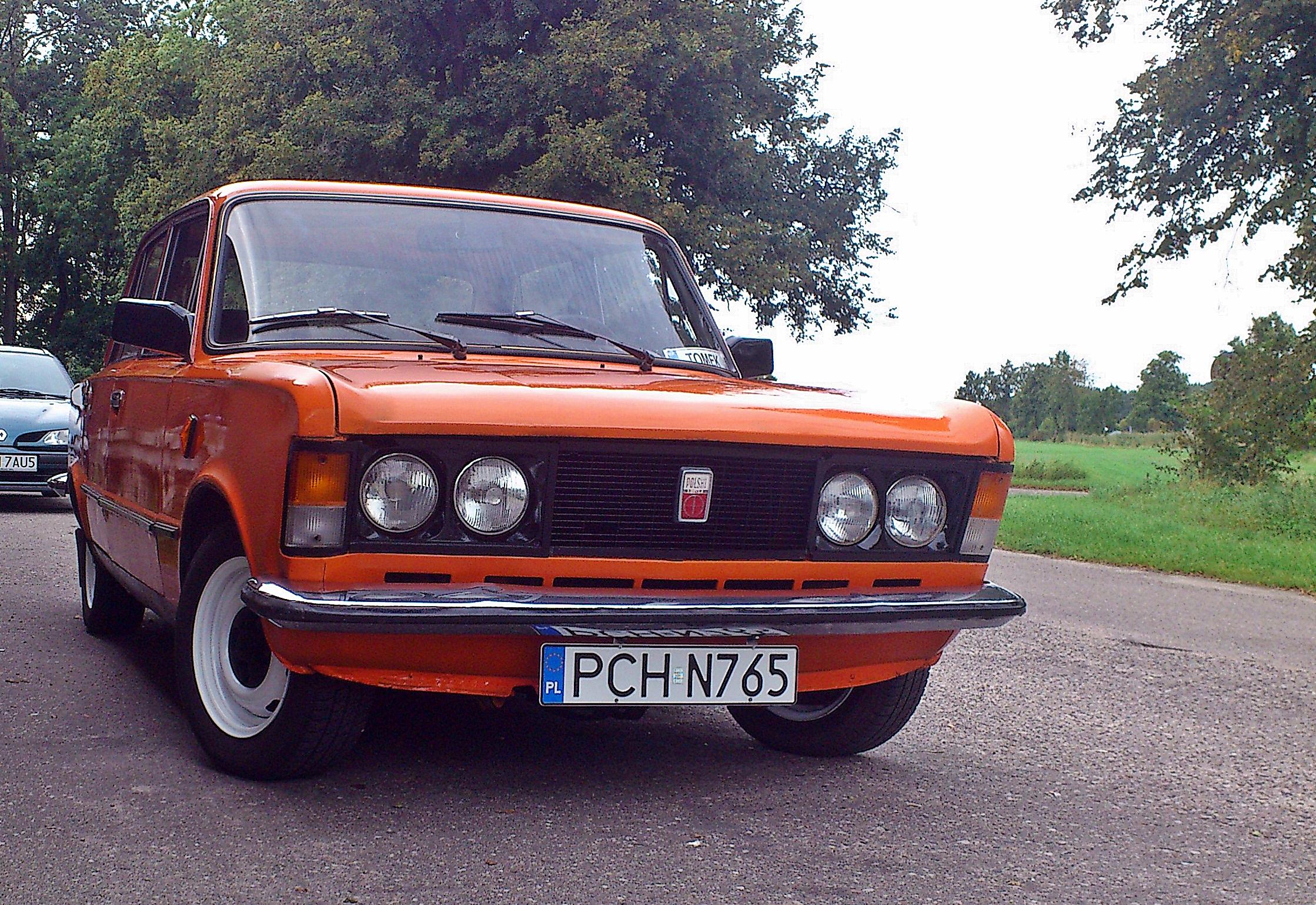

Cześć. Mam na imię Tomek i mam 19 lat. Od marca 2012 roku jestem posiadaczem pomarańczowego Fiata z 1977 roku. Auto było zaniedbane przez poprzedniego właściciela ale jeszcze przed zdaniem prawka siedziałem w garażu żeby jeździło. W czerwcu zdałem prawko i mogłem już legalnie śmigać 125p. W aucie ciągle coś zmieniałem aż w styczniu 2013 rozpoczełem remont kapitalny. Kilka fotek

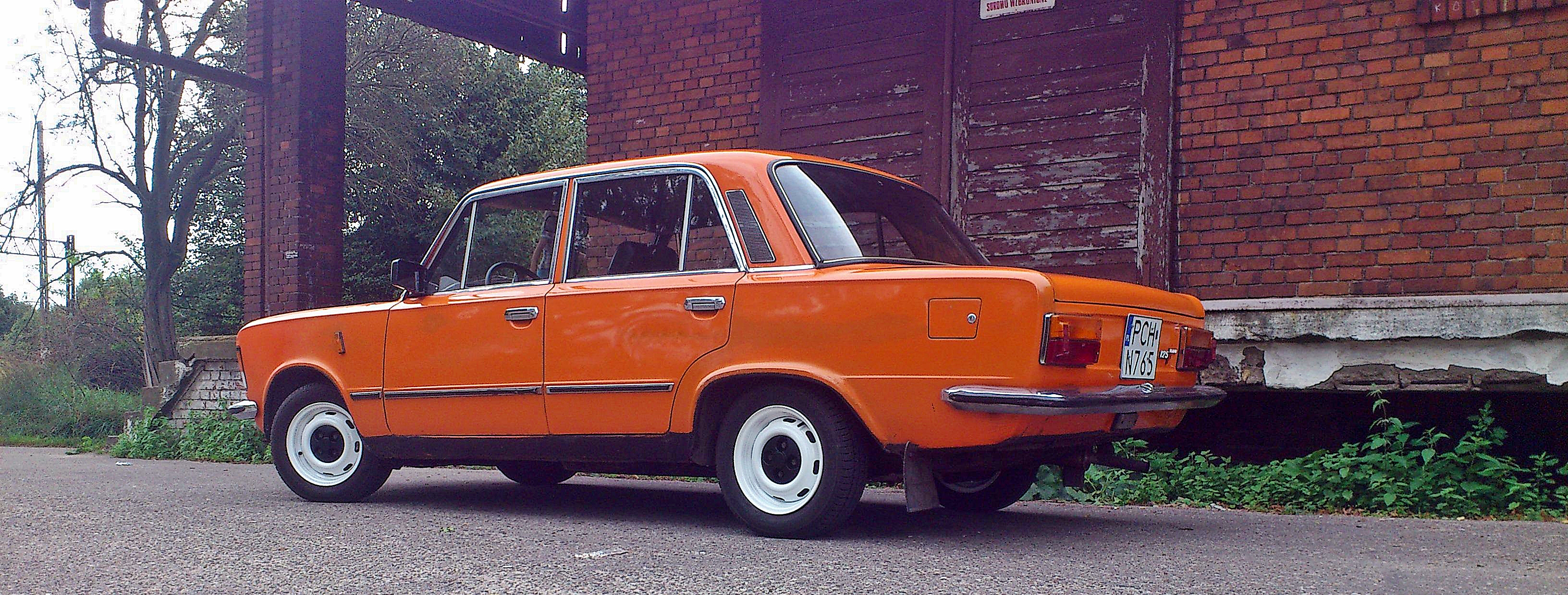

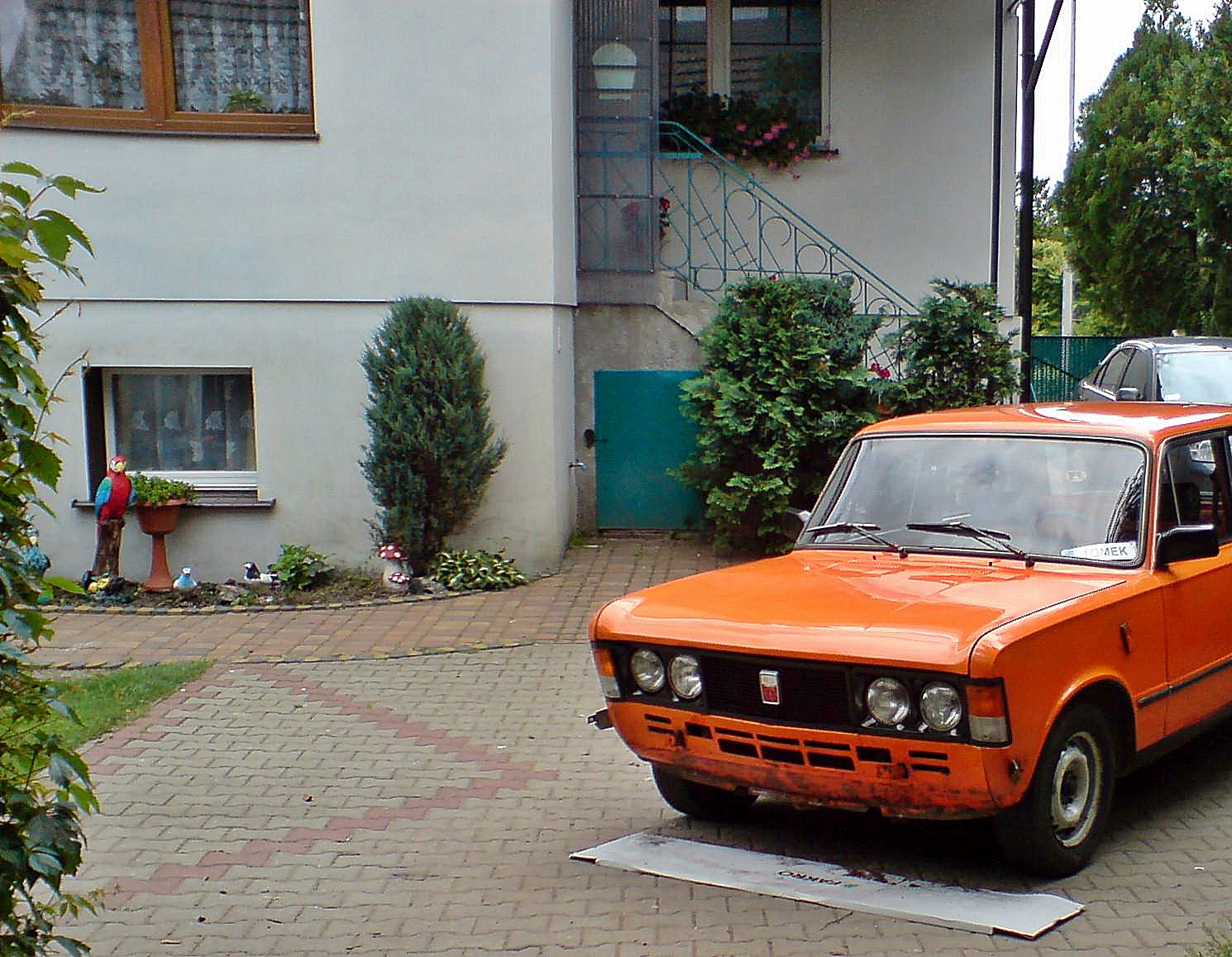

Tak było na początku
Potem troche się bawiłem żeby jakoś z daleka chociaż lepiej on wyglądał

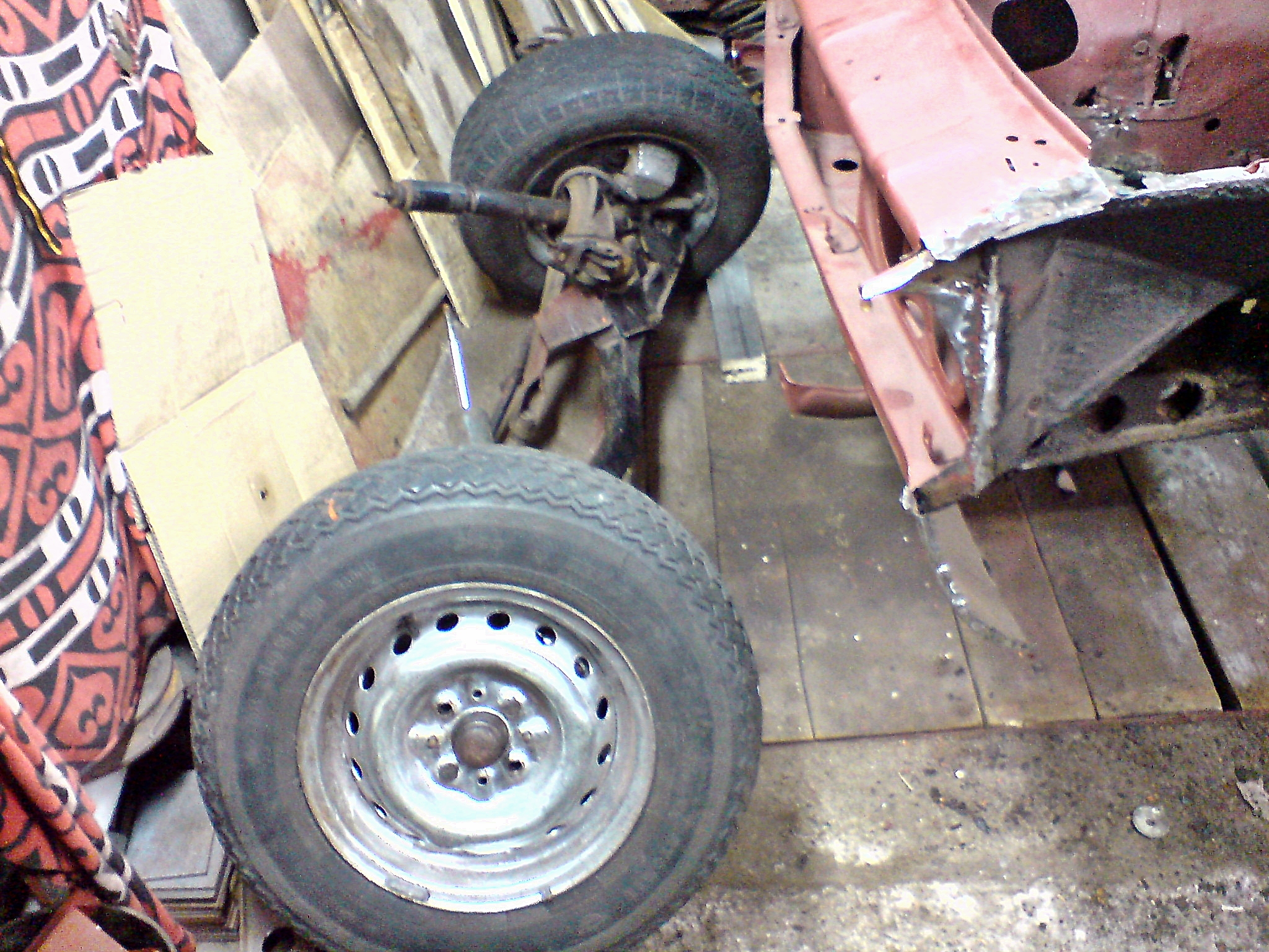

Nadeszła zima i poważny remont

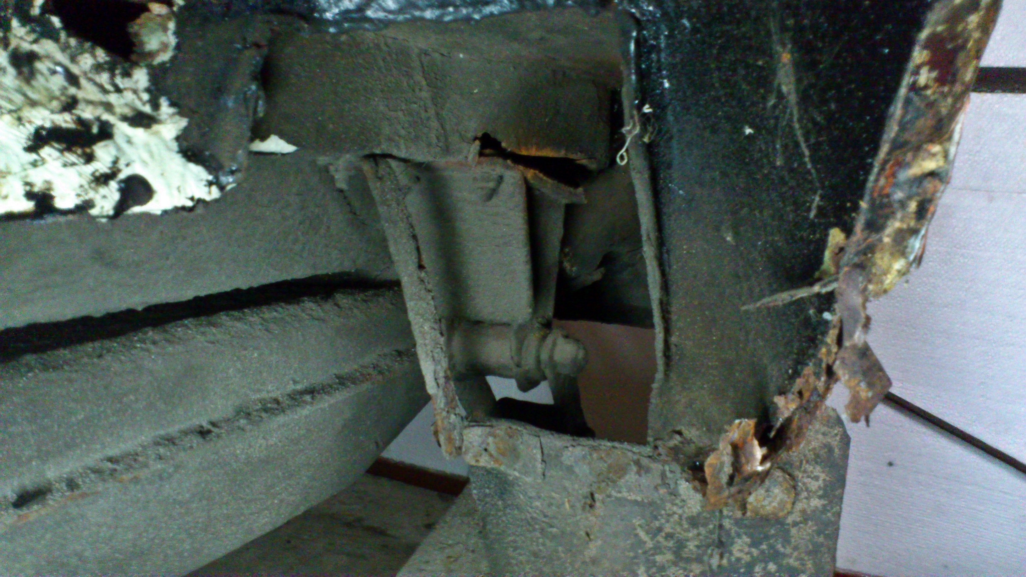

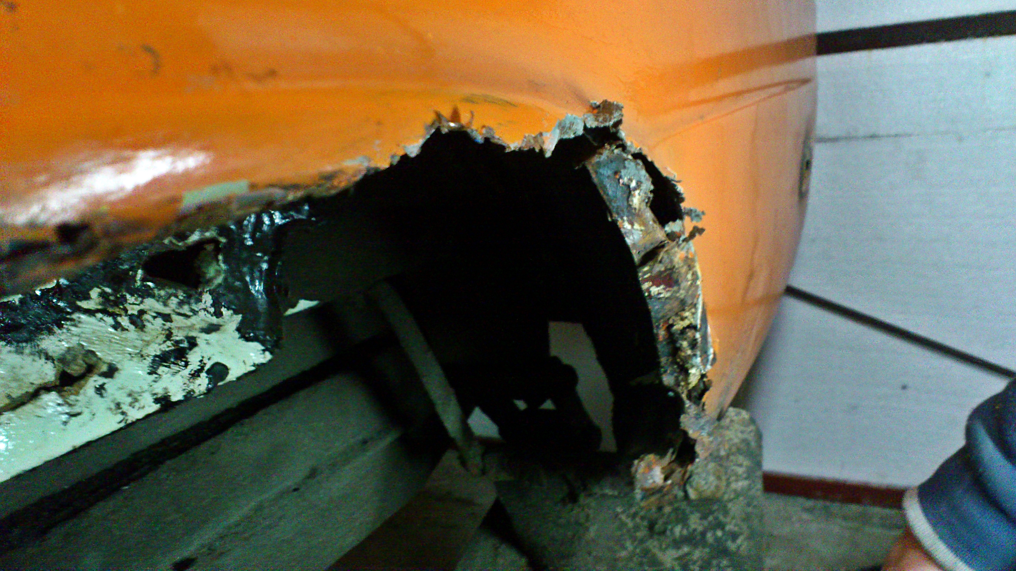

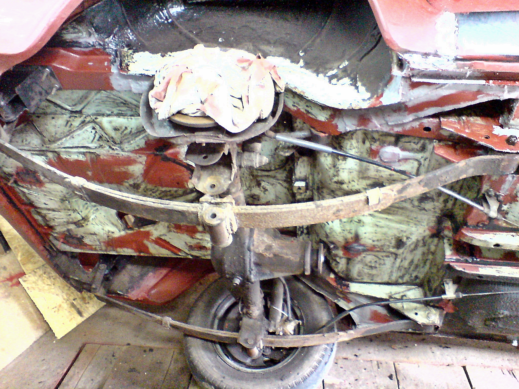

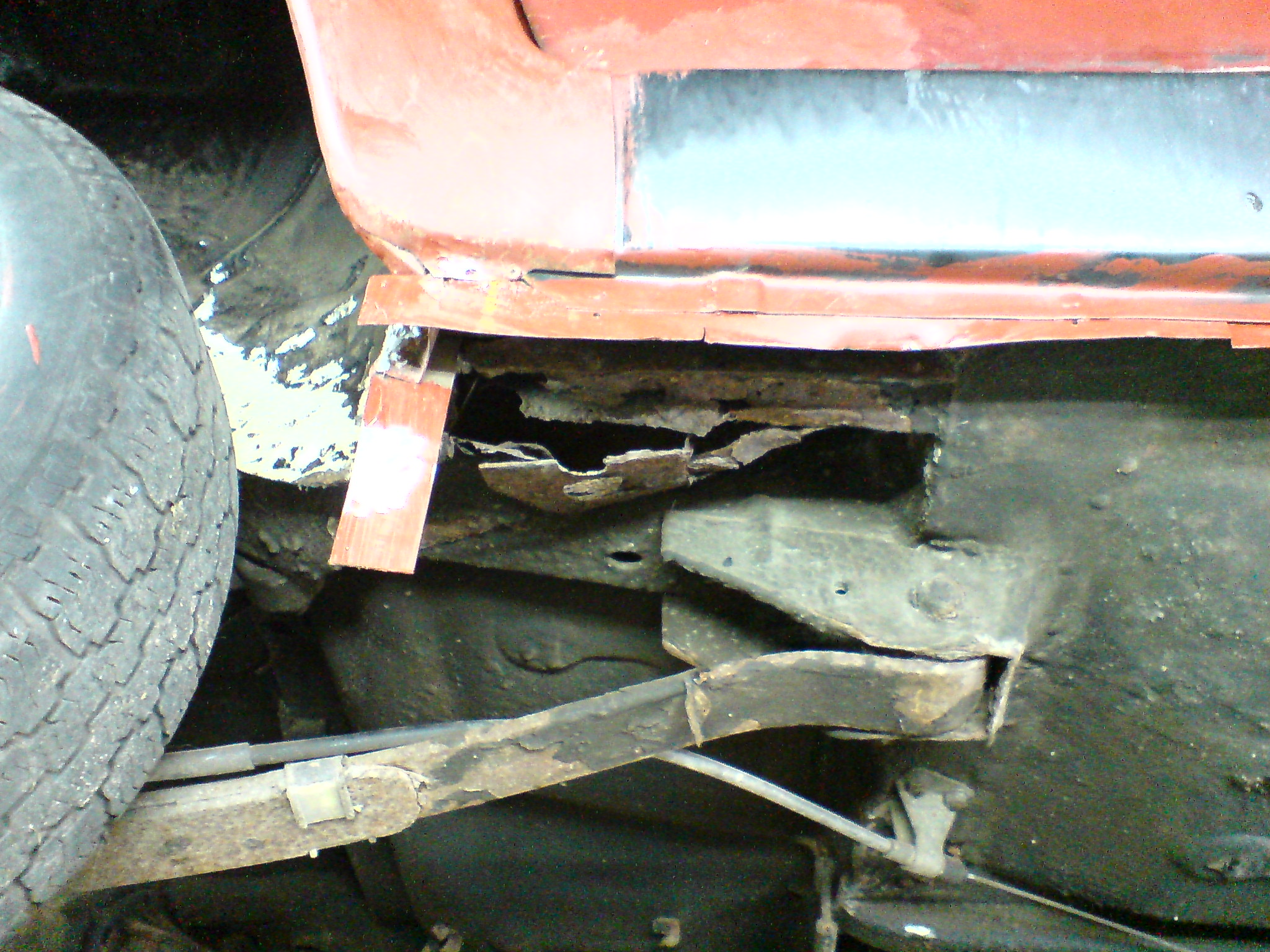

Z lewej strony łapa mocująca resor wpadła w podłużnicę a z prawej strony podłużnica była przyspawana w 2 miejscach
Nadkola trzymały się na gumie zmieszanej z bitexem

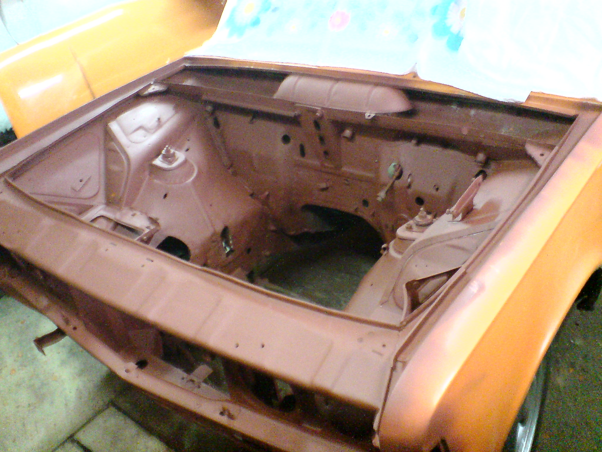

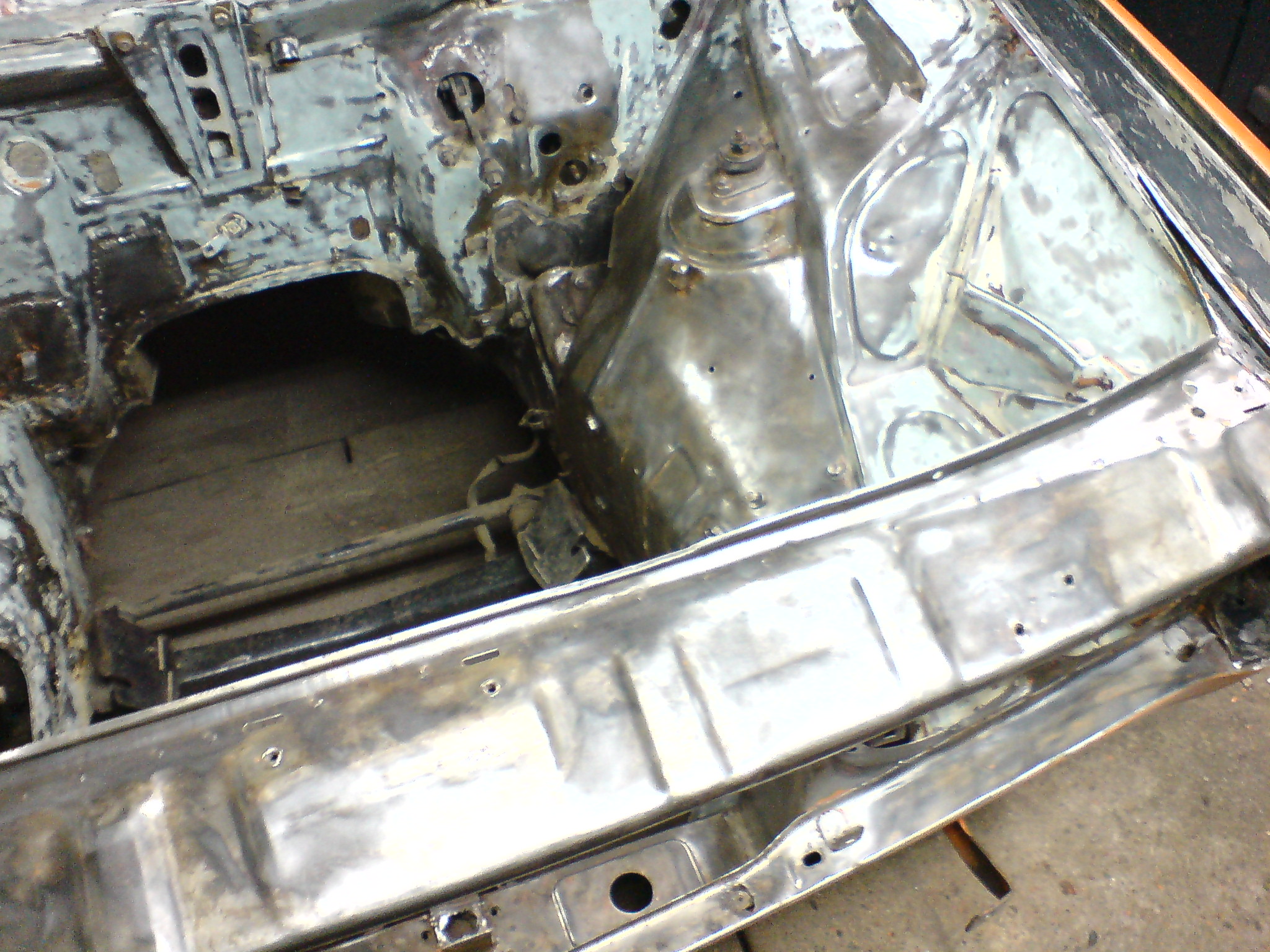

Tak wyglądała komora po zastosowaniu paint remover daje raze przy maks 2 warstwach ja miałem ich więcej i nie chciało brać

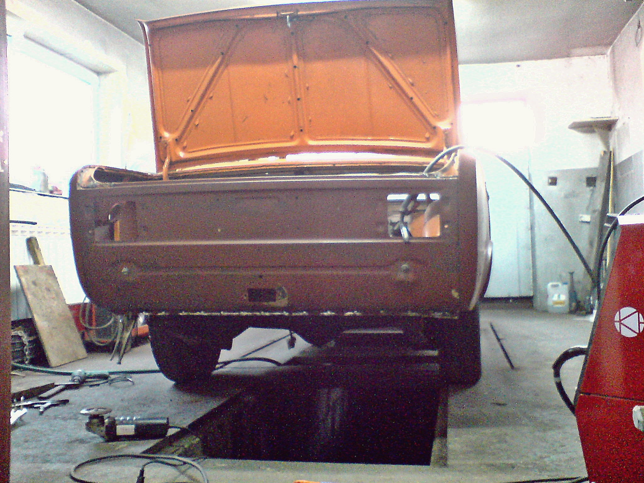

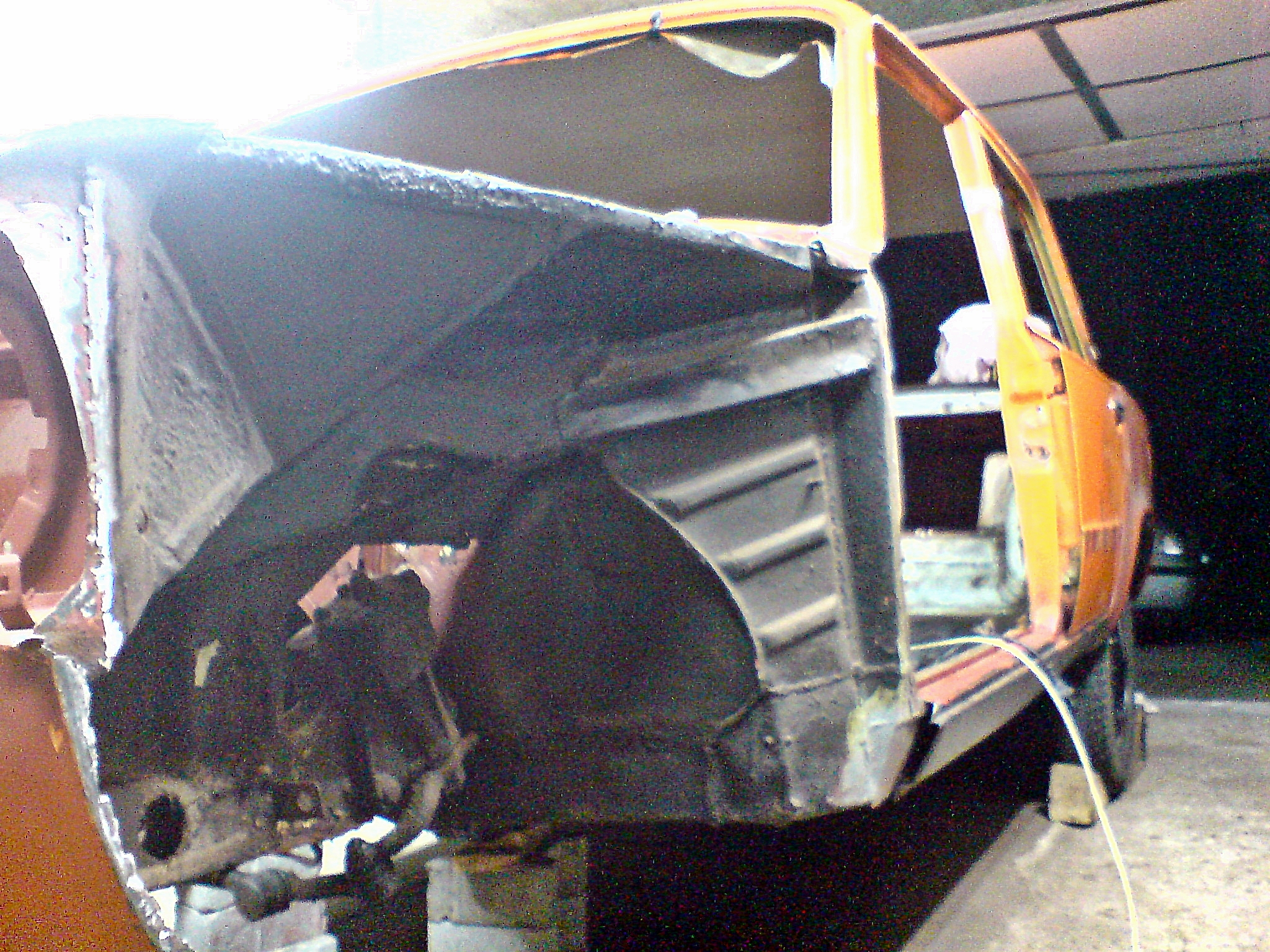

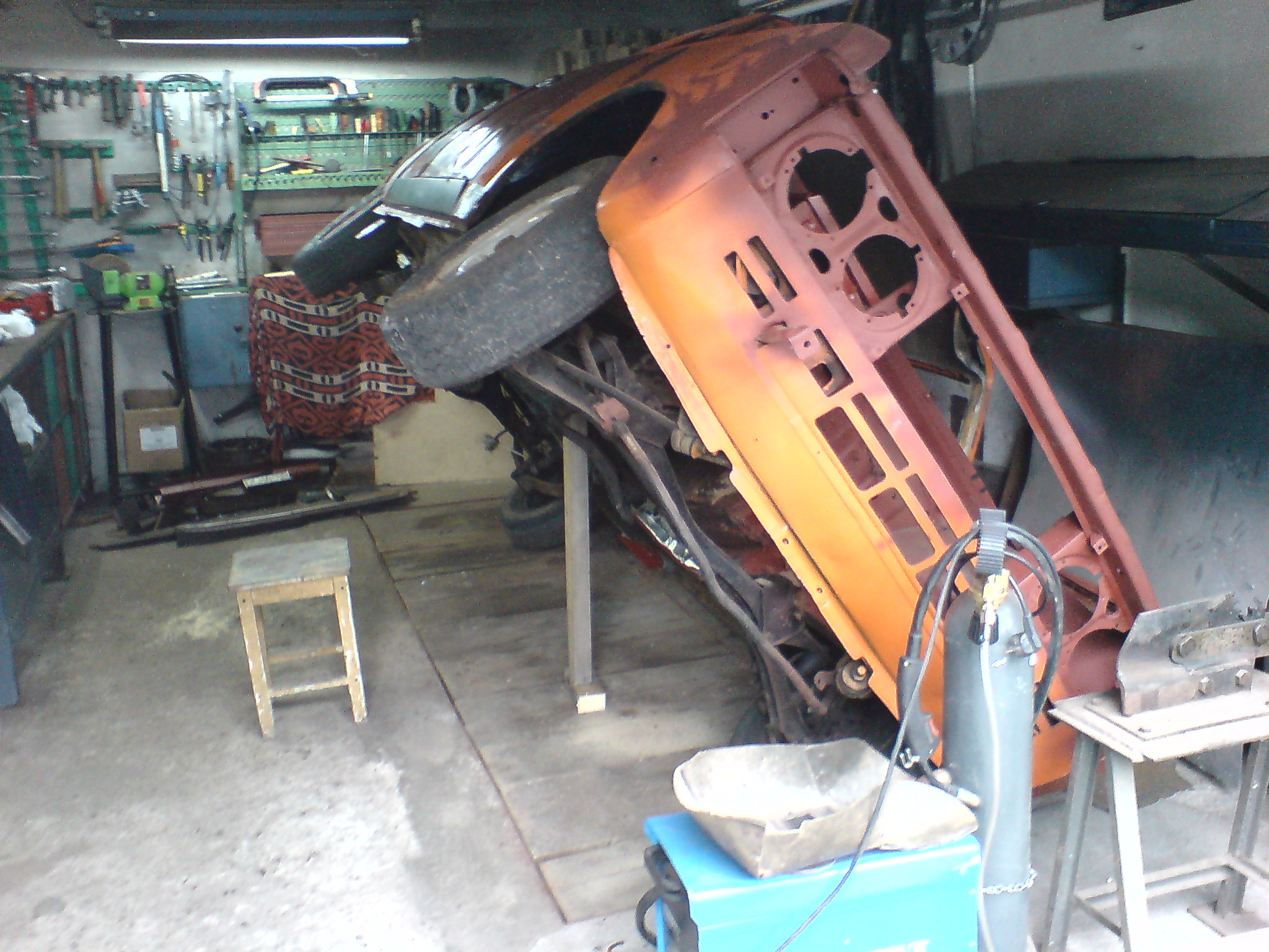

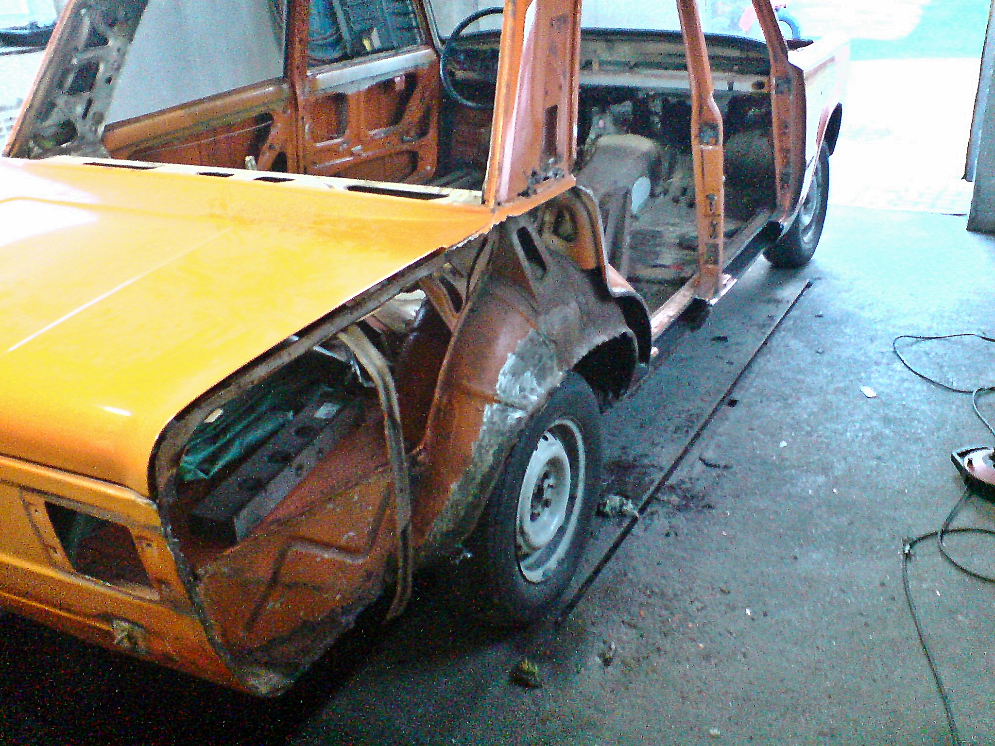

Następnie auto pojechało do blacharza mojego wuja. Wszystkie prace związane z blacharką robiłem samodzielnie, wuja nauczył mnie wielu rzeczy np. spawac. W połowie lipca zabrałem auto do domu i teraz już spawam u siebie

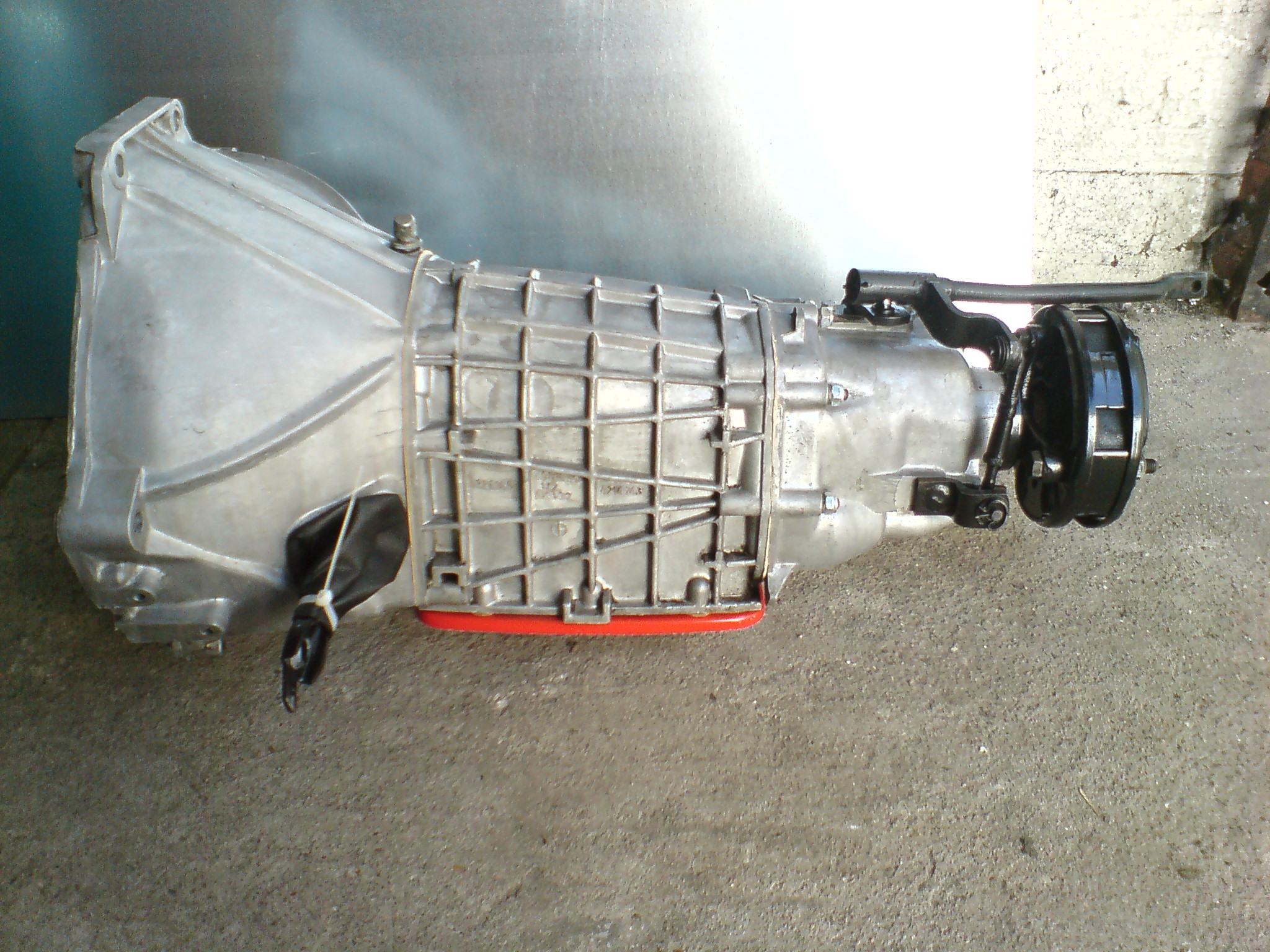

W międzyczasie odremontowaliśmy skrzynie biegów. Wyczyszczona w środku powymieniane łożyska, oringi, uszczelniacze

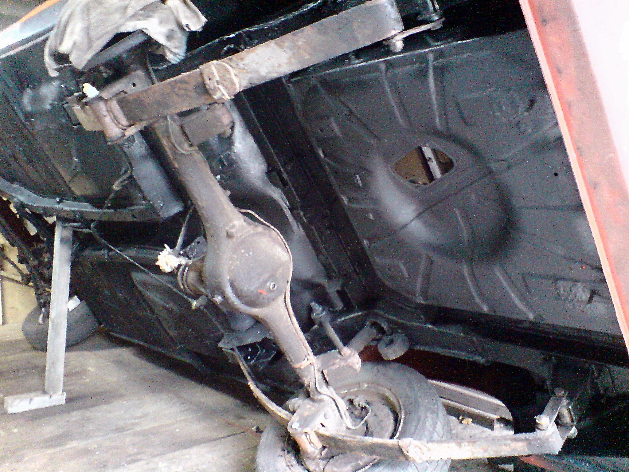

Obecnie pracuje nad podłogą

Mnie najbardziej przerazily te kierunki, ktore ktos, kiedys wykazujac sie spora doza poczucia humoru, umiescil sobie prawie na drzwiach..Majstersztyk ;)

Z czystym sumieniem mogę powiedzieć, że jest to NAJDZIWNIEJSZE miejsce w jakim widziałem kierunki w DF'ie ;) Mam nadzieję, że je wywalisz i wrócą (jeśli w ogóle) na swoje właściwe miejsce ;)

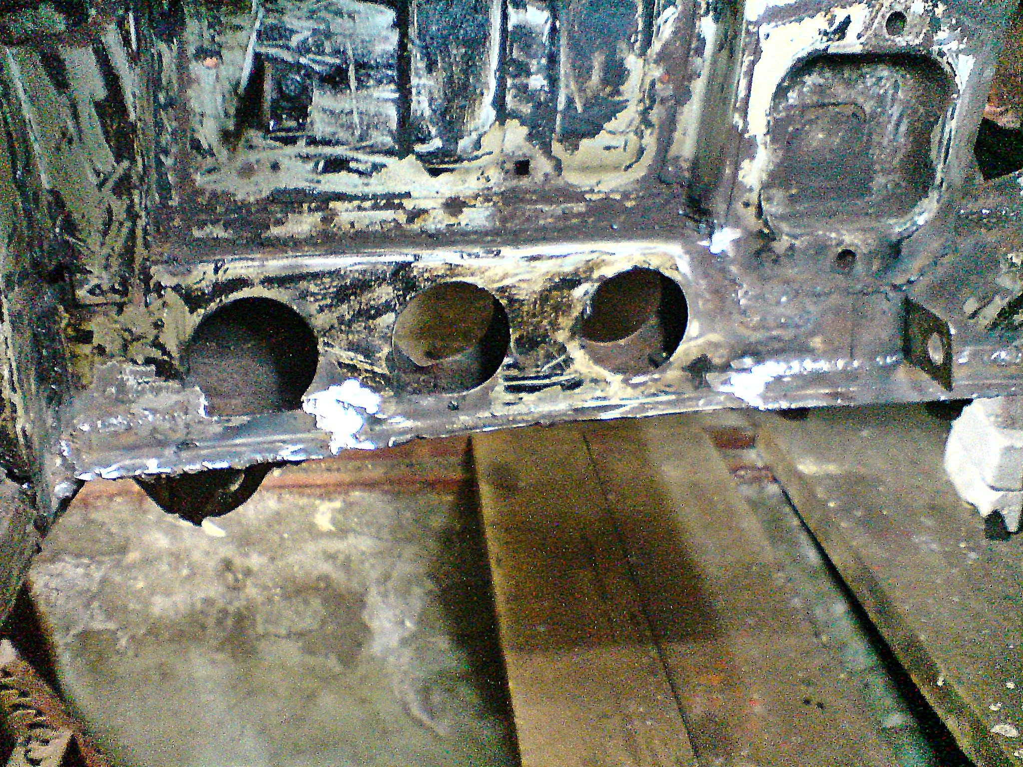

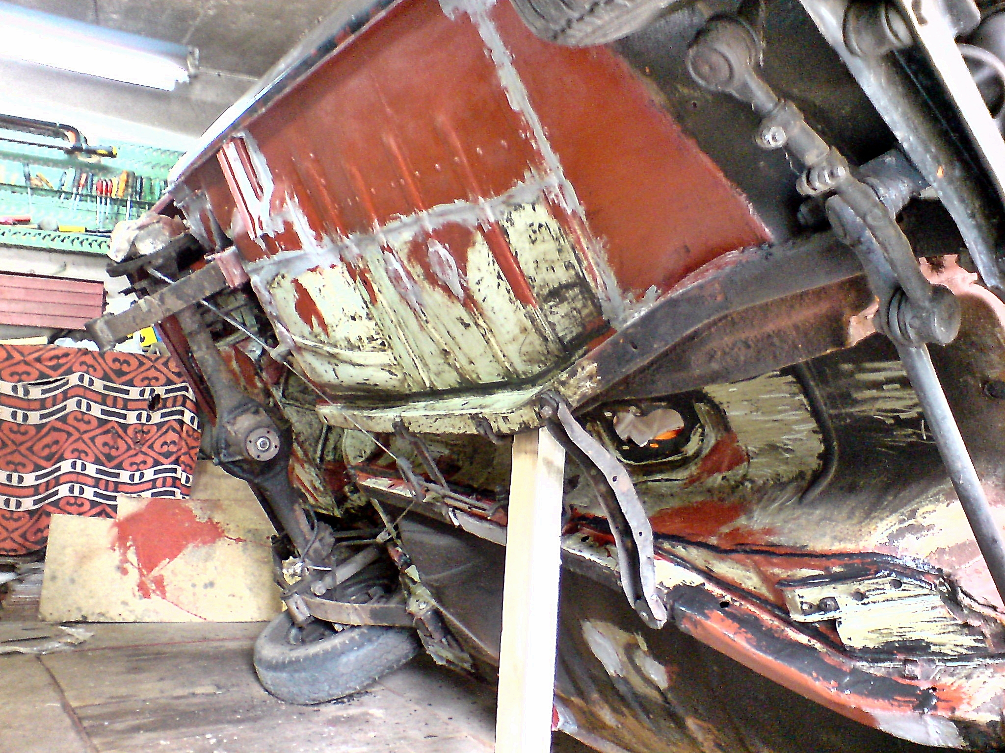

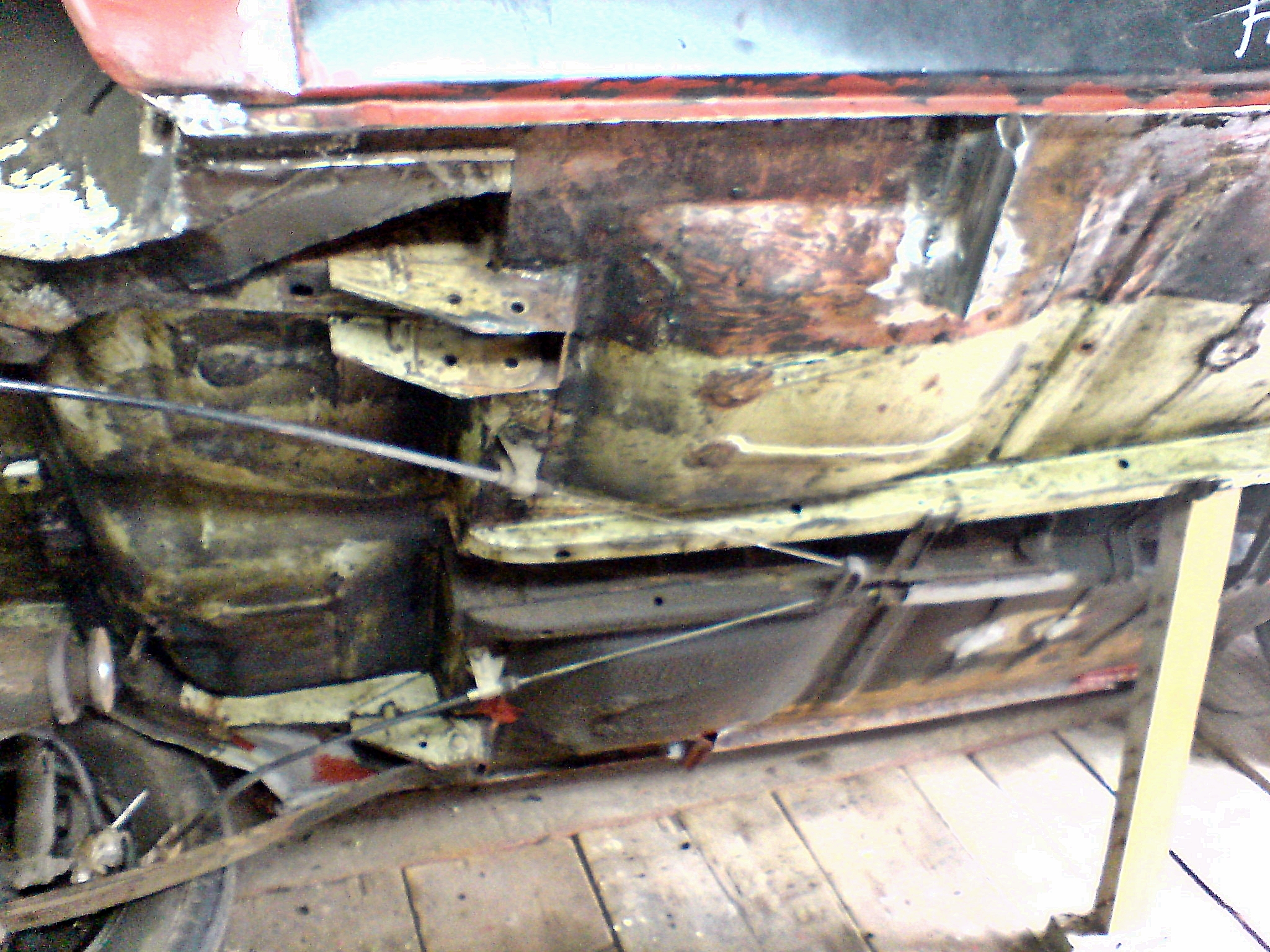

Na początku chciałem podziękować za komentarze ;) No te kierunki to był wymysł dawnego właściciela. Podobnie jak te kierunki podobnie reszta w tym samochodzie się okazała. Błotniki będą gładkie bez kierunkowskazów. Obecnie z kolegą opalarką podgrzewamy konserwację i zrywamy do blachy, miejscami jest rdza pod nią.Podłużnica i reszta już pospawana. W środek dałem blachę na wzmocnienie i potem ospawałem szczelinę

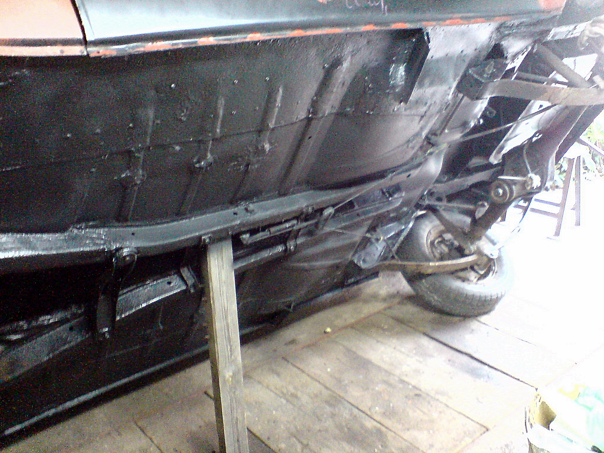

Dzięki dzięki ;) Korzystając z okazji podrzucam fotki aktualne. Ta strona podłogi zrobiona teraz druga i konserwacja na koniec.

Ten fiat nie był w kolorze L87 ? ja teraz też robię podłogę i polówkę zrobiłem jak ty , tylko ciężko te zakamarki doczyścić ;)
Ten czerwony podkład to reaktywny ? czy minia jak minia to szkoda tym malować bo to blachy nie zabezpiecza ;)
Re: PF 125p 77'
Postprzez Giwera » 17 wrz 2013, o 22:46
Re: PF 125p 77'
Postprzez Mathew » 18 wrz 2013, o 11:35
Dobrze że zakonserwowałeś jeszcze czymś przed chlorokauczukiem bo sam chlorokauczuk raczej średnio się nadaje na konserwacje. Mój fiat był cały od spodu nim wymalowany i niestety, z wierzchu wszystko wygląda ładnie a pod farbą niestety puchnie :/

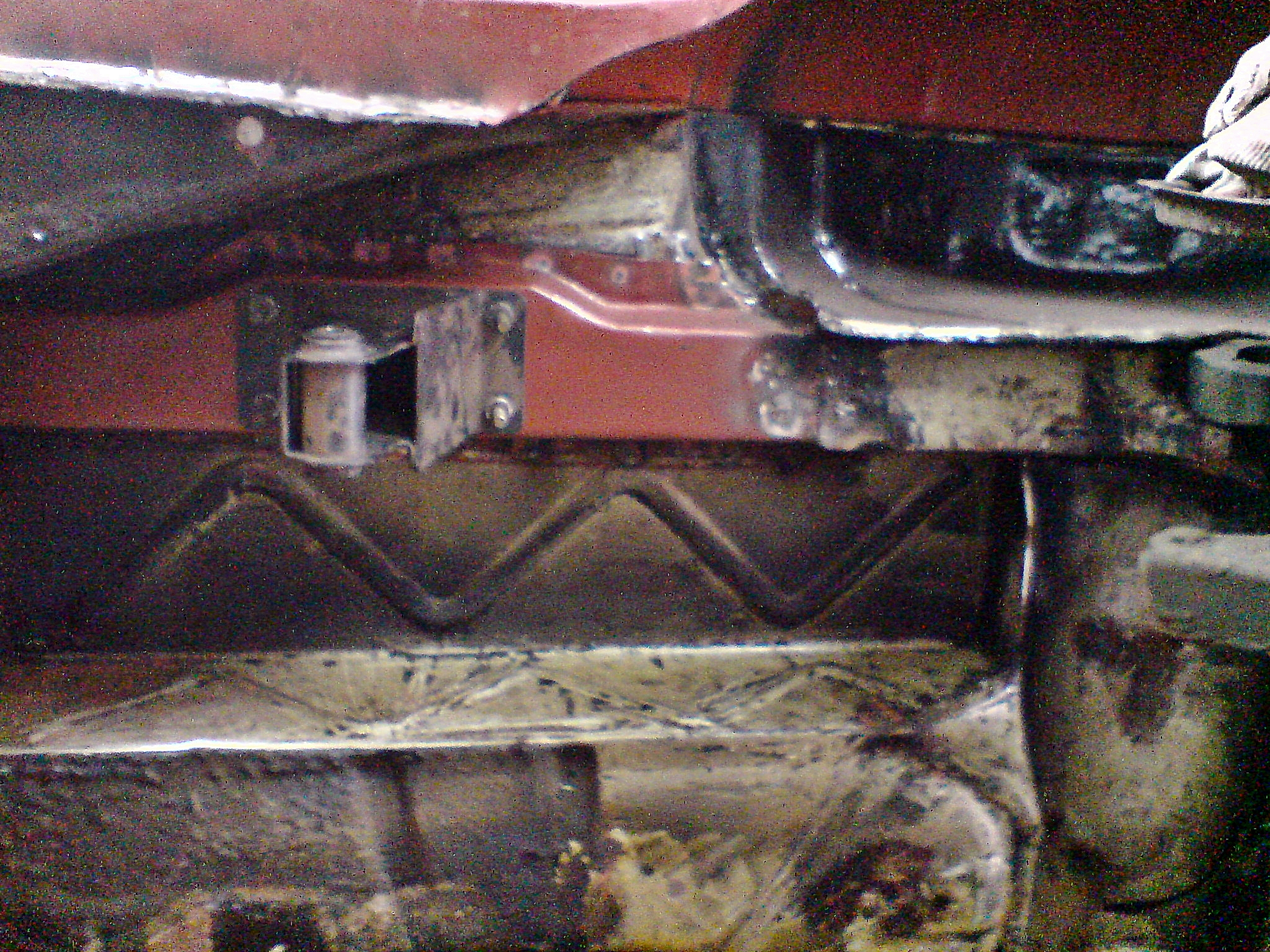

Postprzez Giwera » 18 wrz 2013, o 16:04

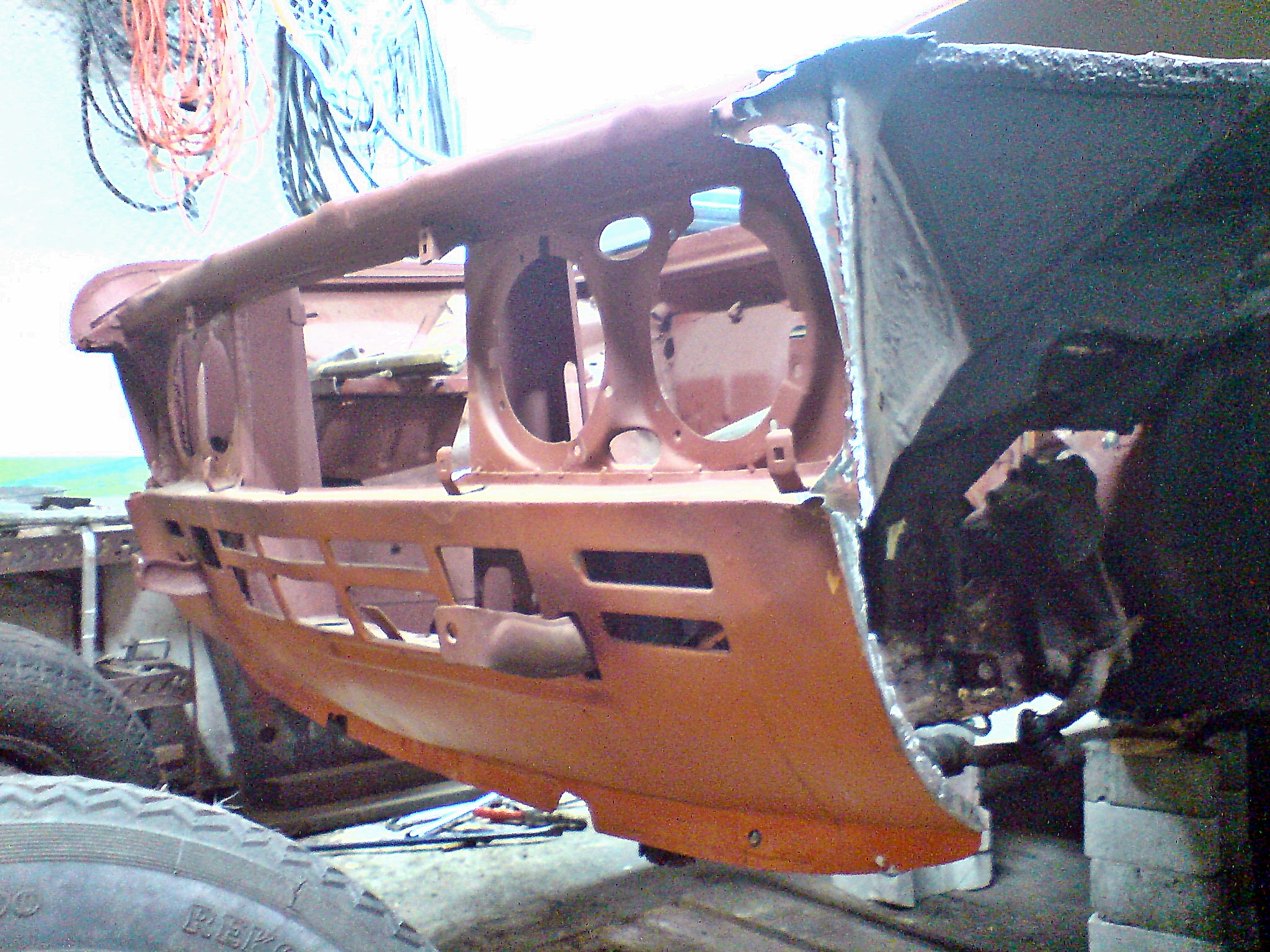

Postprzez Giwera » 2 paź 2013, o 23:29

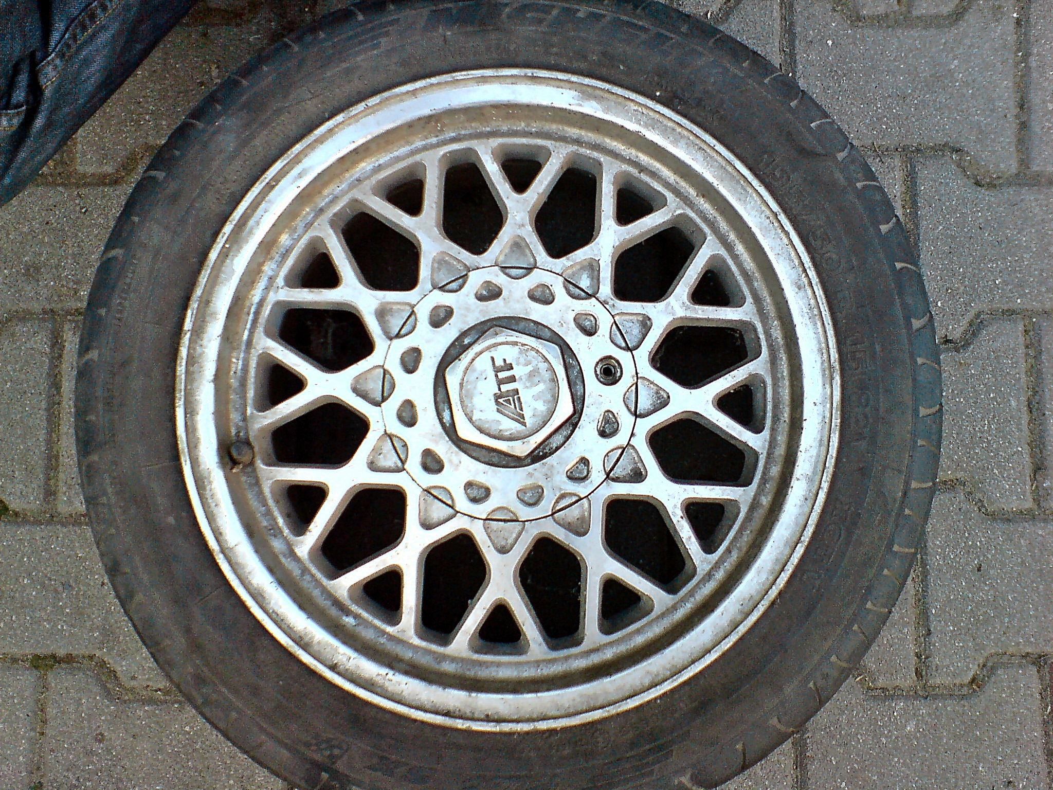

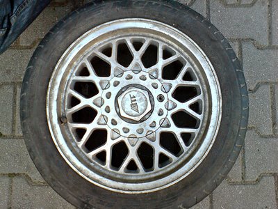

Cześć. Prace powolutku posuwają się do przodu. Obecnie lewa strona komory pospawana jeszcze prawa strona która wygląda gorzej oraz środek. Wczoraj kolega pokazał mi fajne felgi ATF 7J 15" tylko rozstaw śrub nie pasuje bo to 4x108 i szkoda bo miałem już pomysł na te felgi
Pozdro ;)
