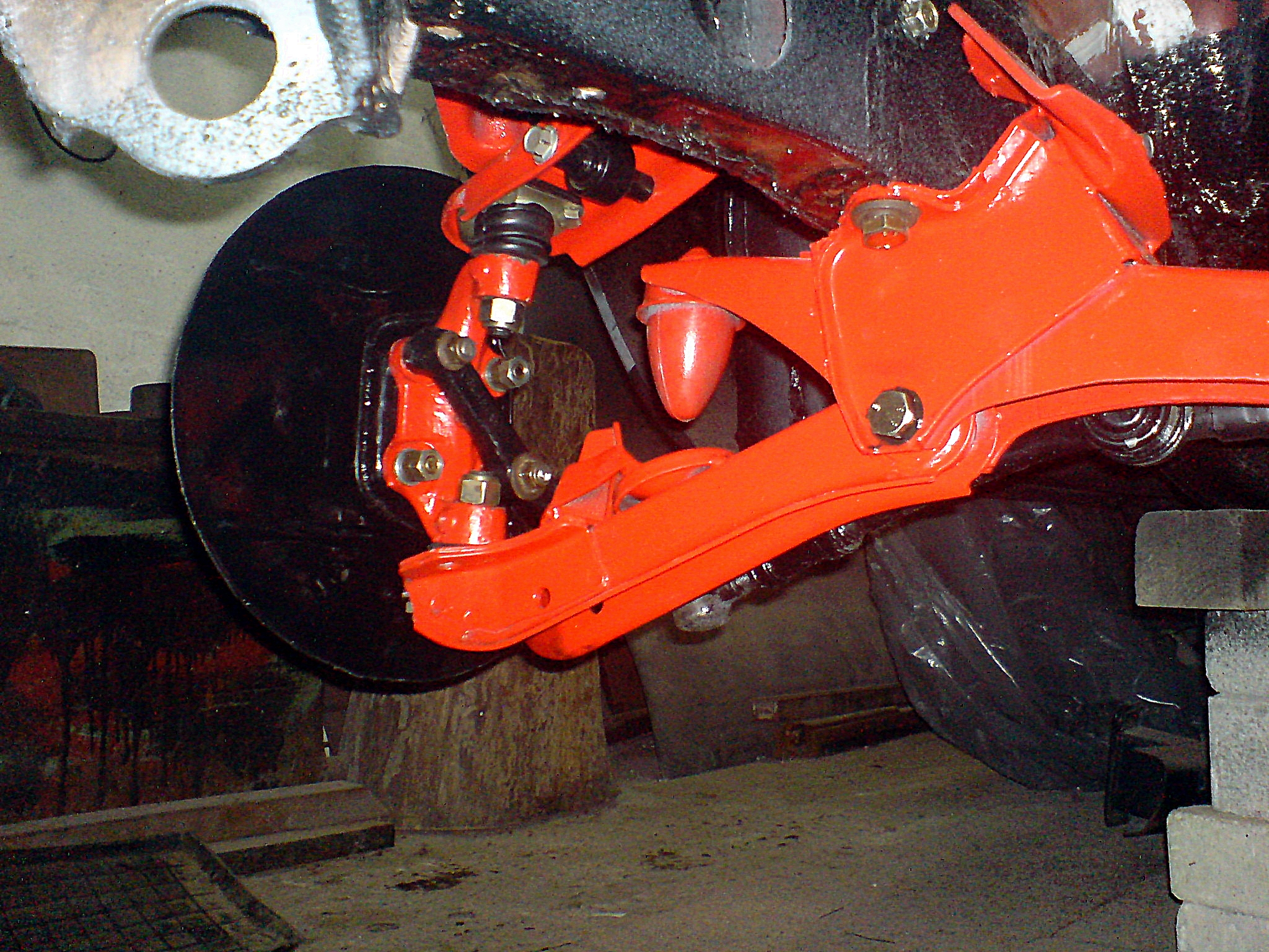

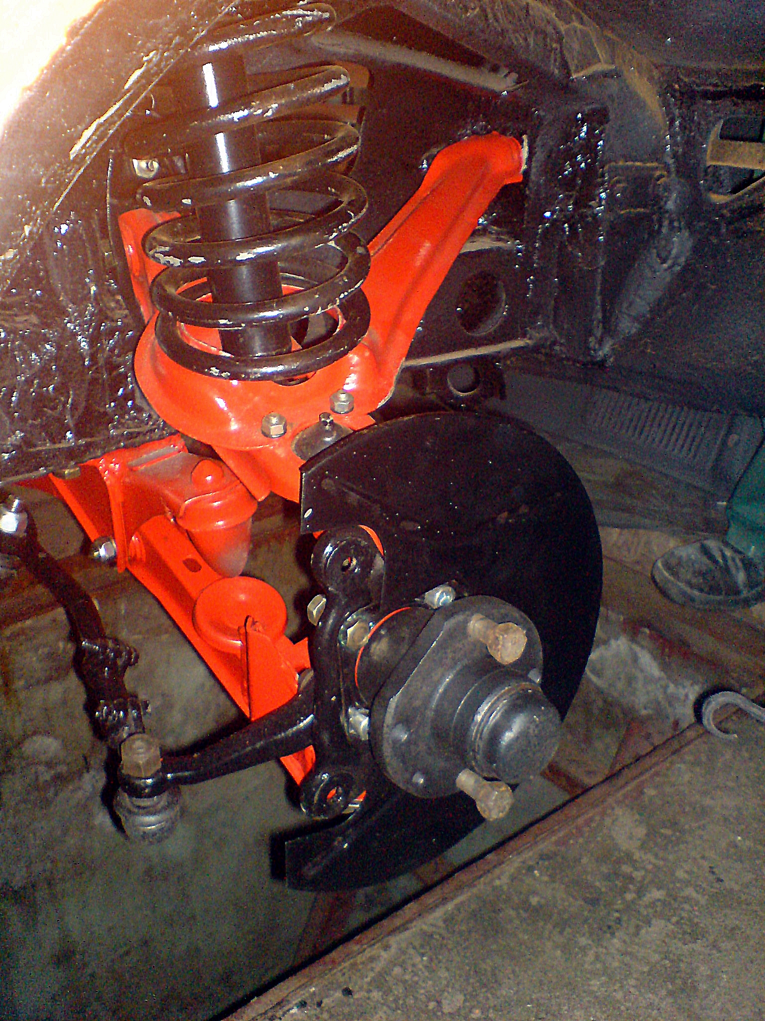

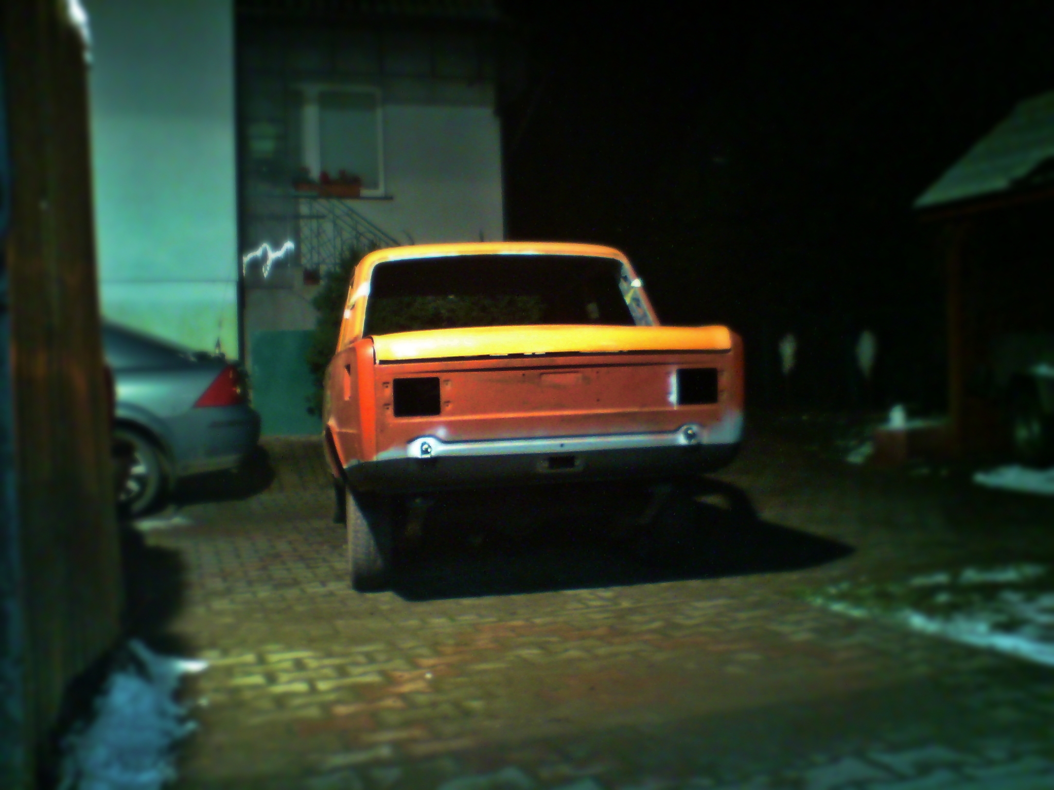

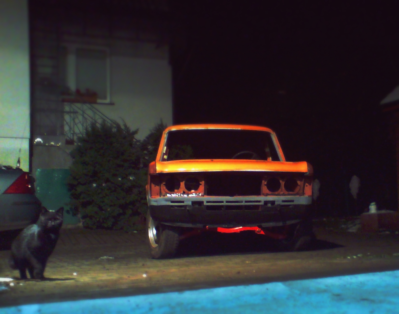

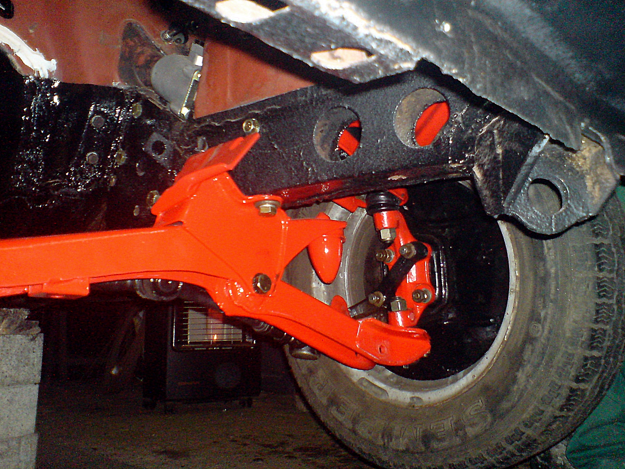

W końcu uporałem się ze sprężynami i zawieszeniem. Mój patent na springi to ściskanie ich na prasce i skręcanie mocnym drutem i wytrzymało ;)Tyle że musiałem ścisnąć je u wuja bo takowej prasy nie posiadam. Fiat po pół roku postoju na klockach w końcu opuścił kanał na kołach. Wielkie sprzątanie w garażu i radość z tego że się udaje. W sumie podliczaliśmy sobie wieczorem ile to samo zawieszenie przednie wyszło to ok. 1000zł same części. Nowa jest przekładnia, belka poprzeczna, wahacz prawy dolny, głowiczki zwrotnicy, amortyzatory, łożyska, drążek kierowniczy poprzeczny, stablizatory, łączniki, śruby.itd.

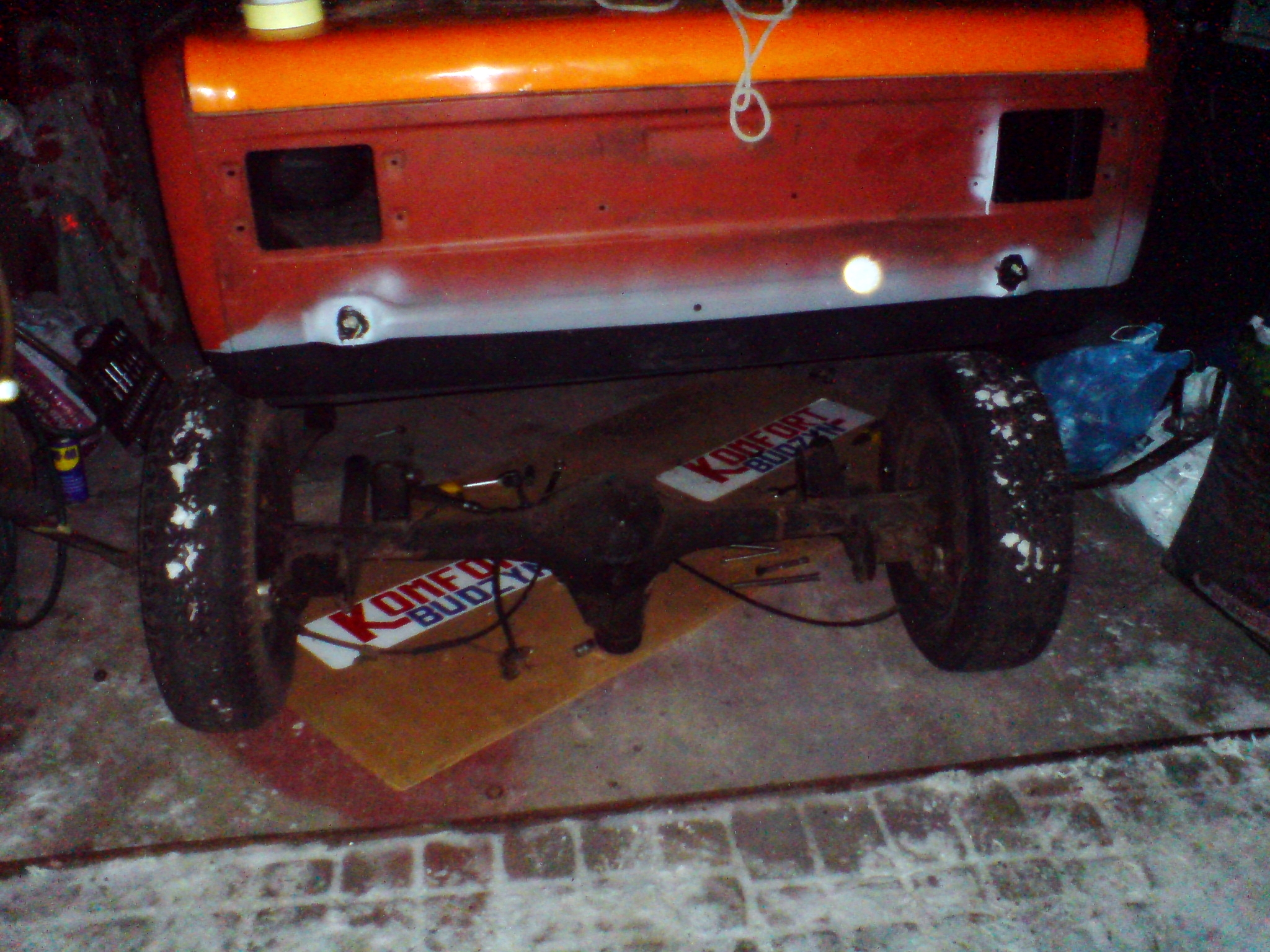

Postprzez Giwera » 28 sty 2014, o 22:06
Dzięki! Widzę że większość posiadaczy Fiatów ma podobne przeboje :D Most dzisiaj wyjechał :) teraz czyszczenie i malowanie. Na tył będą nowe amorki i stabilizatory oraz tulejki przy resorze i cybanty. Takie słabe foto bo zimno i ciemno a w tym drugim garażu już nie mam oświetlenia

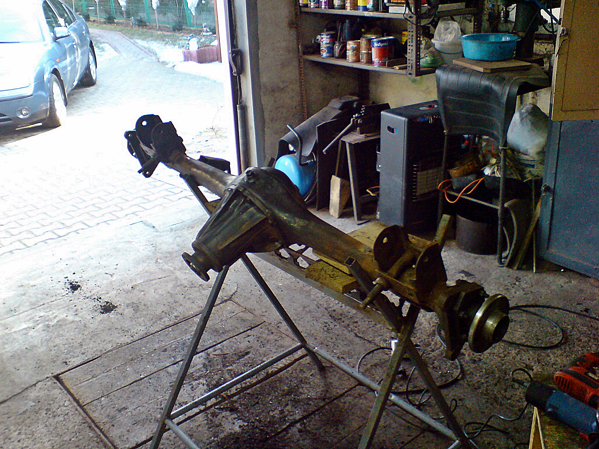

Postprzez Giwera » 7 lut 2014, o 11:10

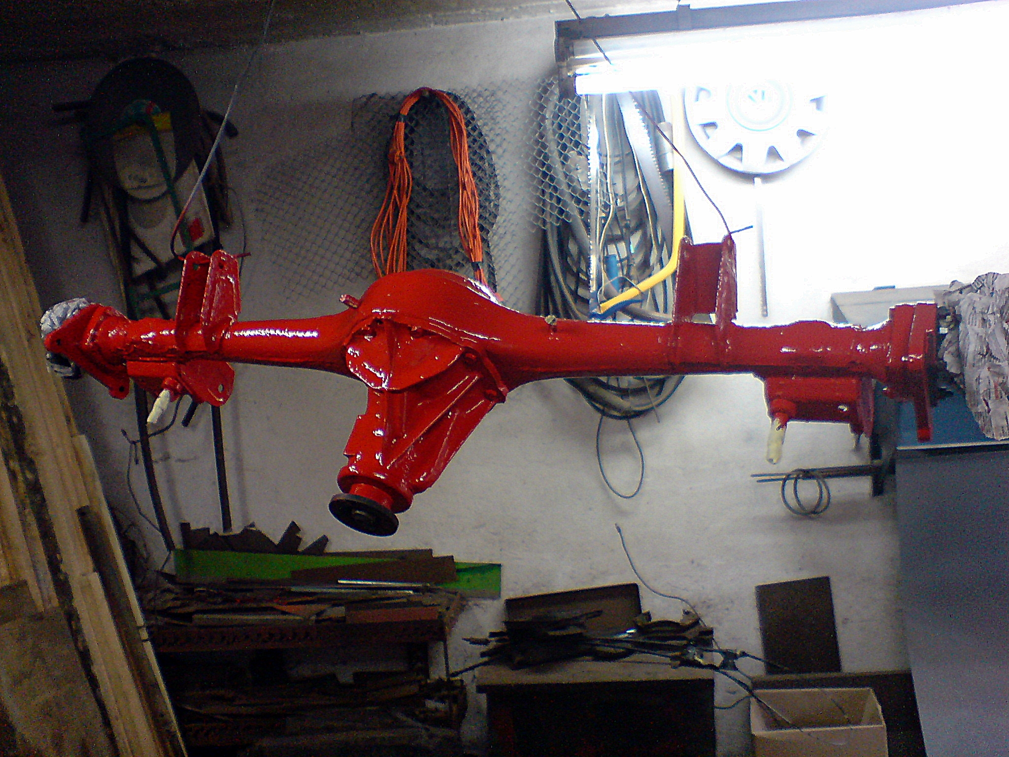

Dzięki. Teraz mam ferie i do południa pracuję przy Fiacie a popołudniami pomagam w remoncie innego klasyka mianowicie syreny 105. W moście wymieniłem simeringi oringi i łożyska półosi ;)

Postprzez Dakson » 7 lut 2014, o 11:52
Piekny most:) cale zawieszenie pod jeden kolor??:)
