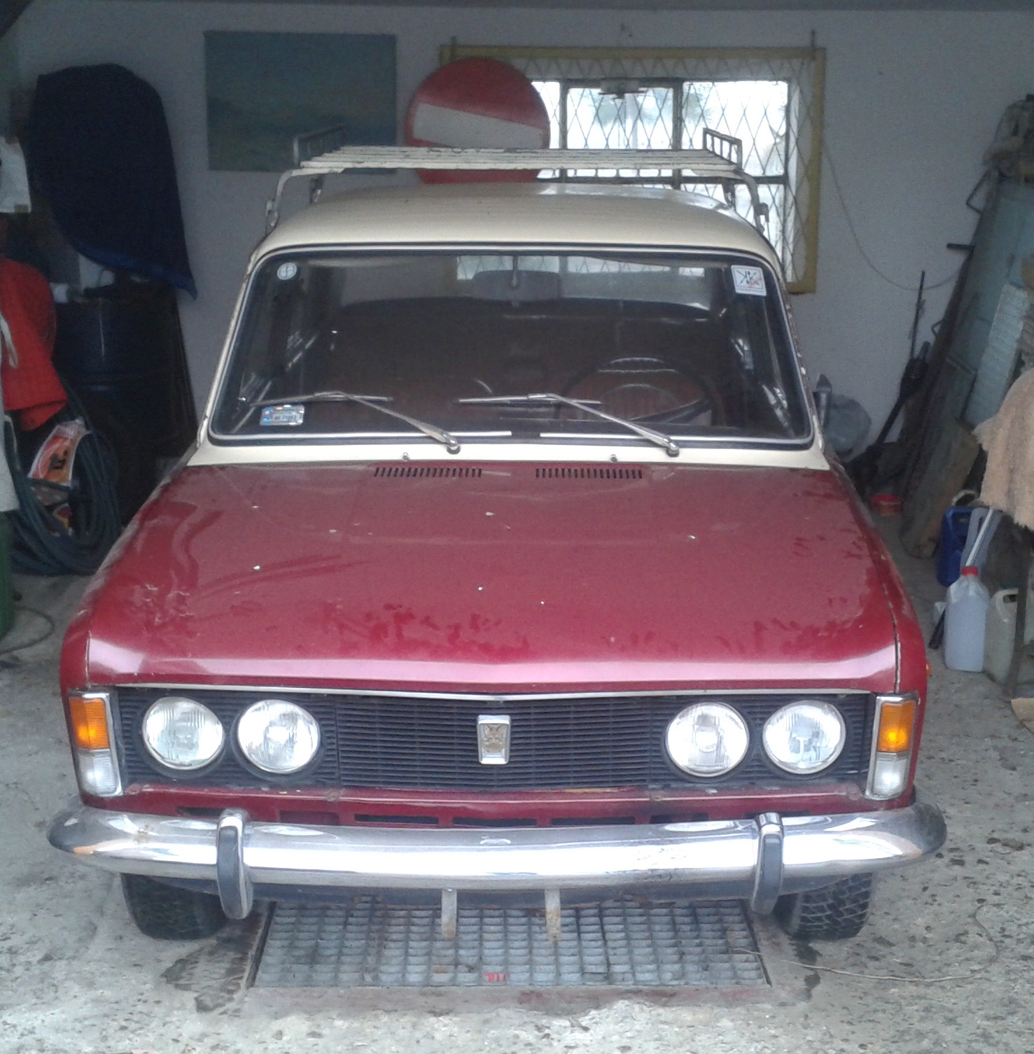

Pierwsze zdjęcie jak stałem sie jego właścicielem :)

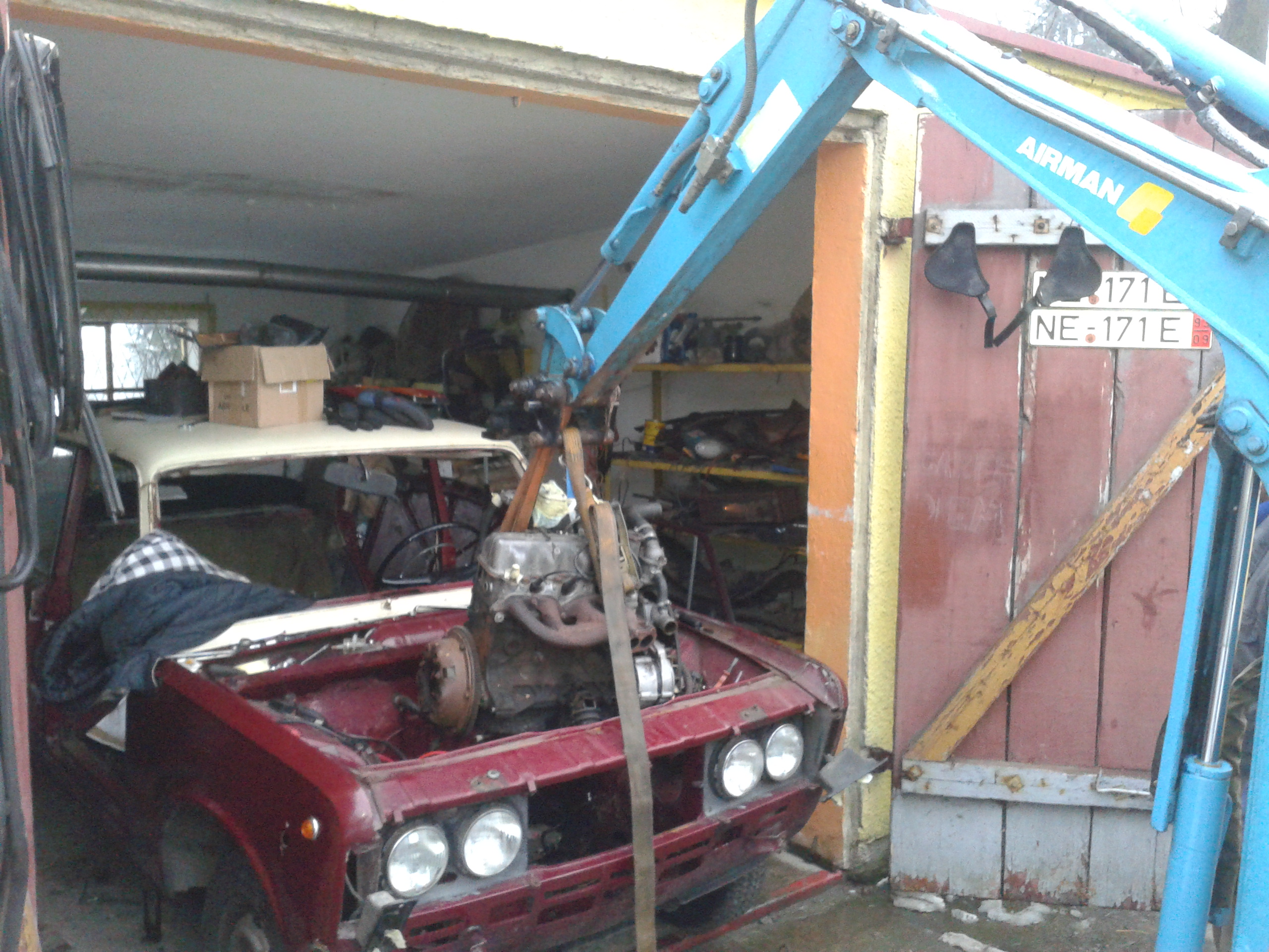

Tu już w moim garażu
Przystąpiłem już do działań rozbiórki trzeba poprawić blacharkę pod nowy lakier + przegląd mechaniki silnik jest po generalnym remoncie ale skrzynia juz czeka wyjęta :) Ogólnie przeraża mnie ilośc pracy jaką trzeba w niego włożyć no ale nie od razu Kraków zbudowano :) W miarę możliwości i finansów - byle do przodu :) :D 8-)

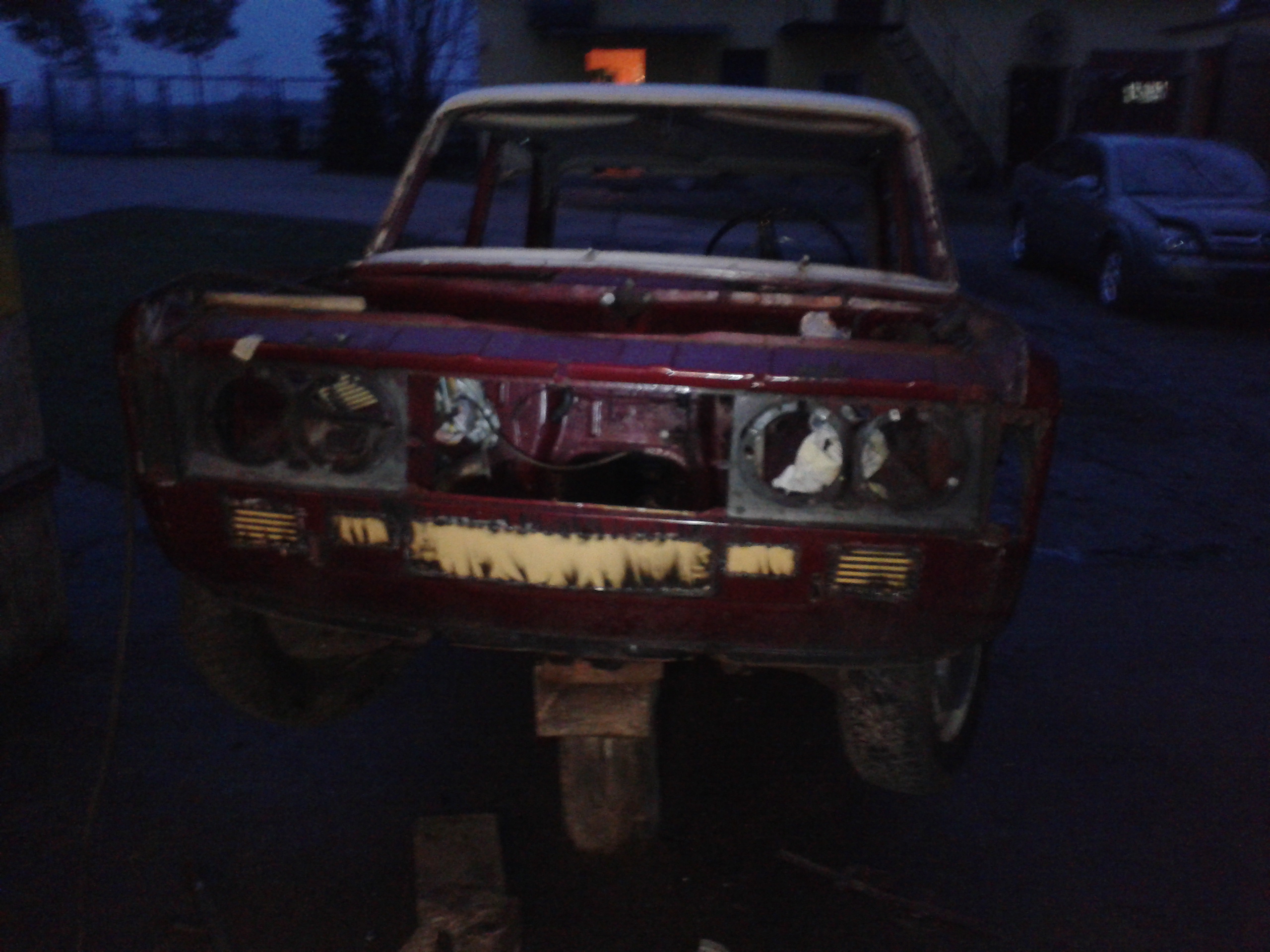

Dziś przyszedł czas na przeróbkę przedniego pasa bo wcześniej był wymieniony na nowszy. Wloty powietrza z kratki tylnej klapy fiata 126p - jak by ktoś potrzebował została mi jeszcze jedna :) ;) ( zdjęcia trochę słabe )
W dalszym planie przewrót na bok i wspawanie progów . Później piaskowanie na pewno komora silnika bo jest tam sporo złuszczonego starego lakieru. A co do reszty karoserii będę matował do podkładu :)

Po zdjęciach to całkiem przyzwoicie wygląda :) Powodzenia w modach ;)
Widzę, że korzystasz z profesjonalnej wyciągarki do silnika :D

ha ha 8-) Trzeba sobie jakoś radzić :)
