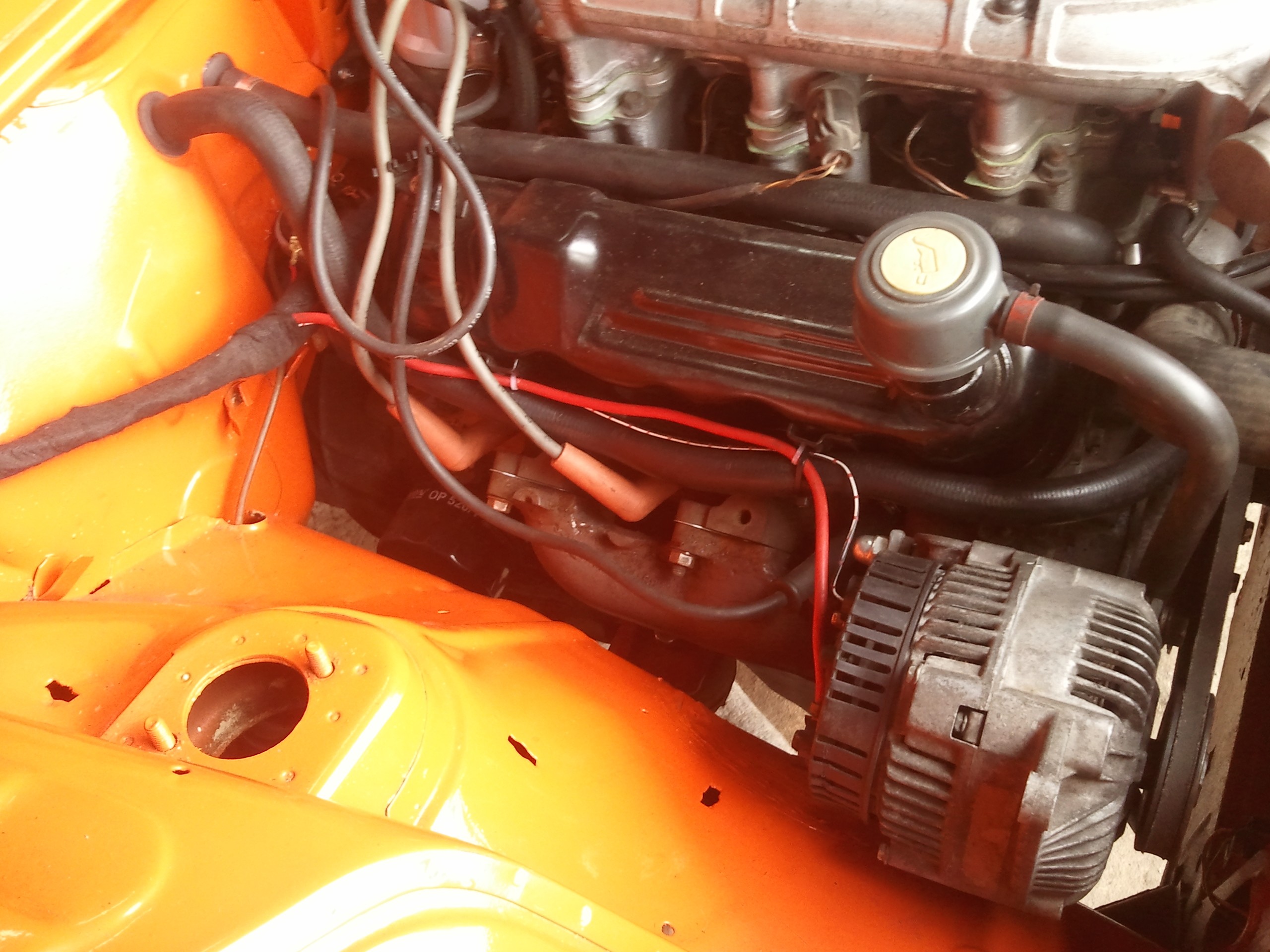

Postprzez klank » 17 kwi 2014, o 10:52

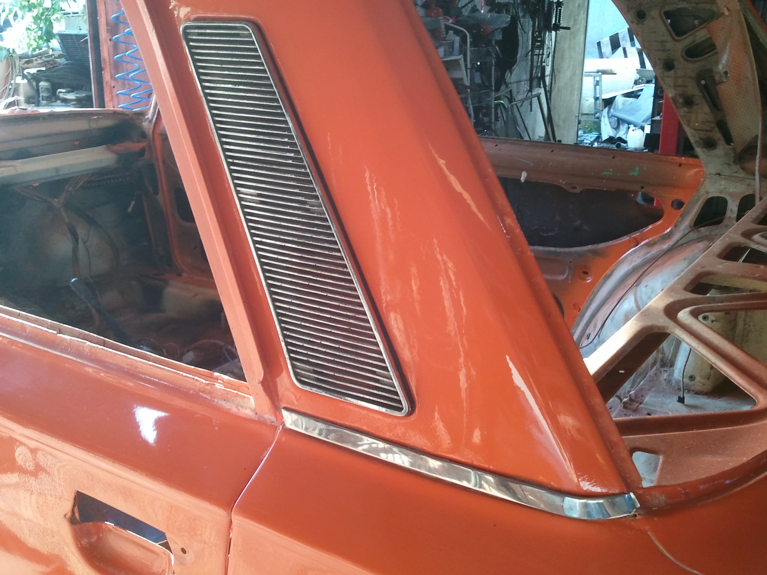

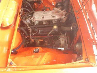

No przydymia ale na czarno, coś za dużą dawkę ma, może przez to że nie podłączone sondy są.
Teraz zostało zmatować wszystko i fiat jedzie do lakiernika, tylko jeszcze kolor nie wybrany heh, myślę nad pomarańczowym 8-)

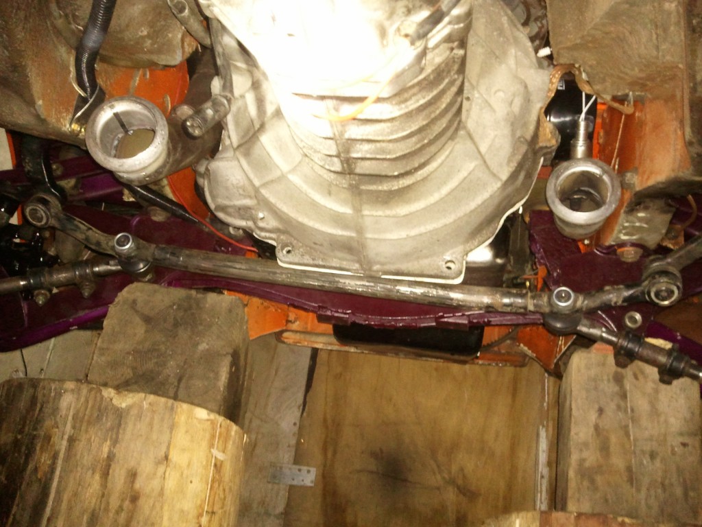

Re: Fiat 2.4 V6

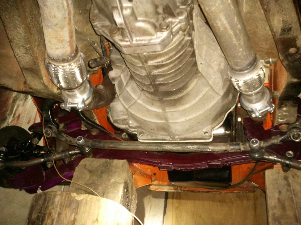

Postprzez klank » 18 kwi 2014, o 17:47
U mnie miska została odwrocona i belka zostaje tak samo tylko jest trochę pocięta, bo wadził rozrusznik ale jest ok, wystarczy ją wzmocnić od dołu

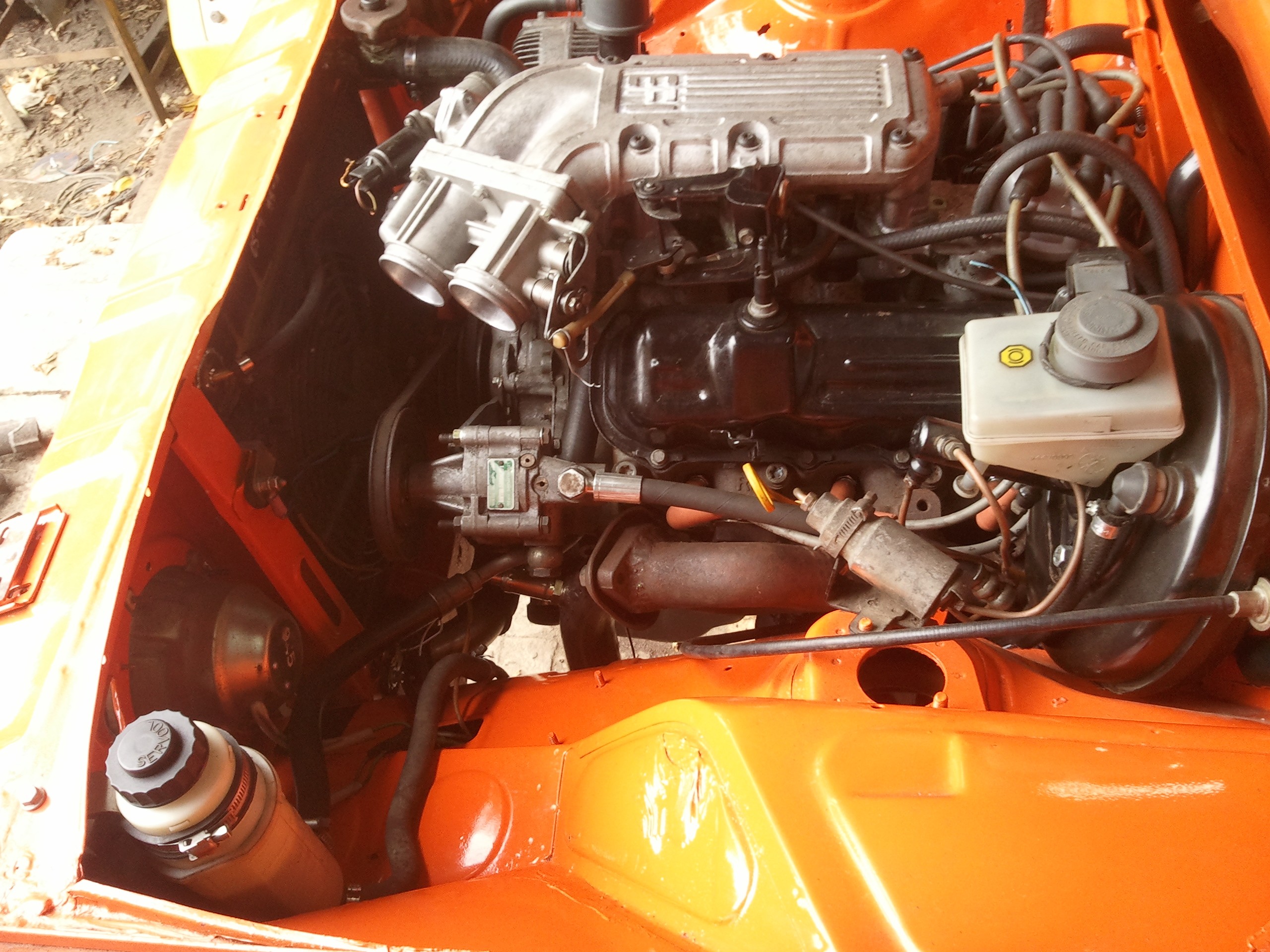

Re: Fiat 2.4 V6

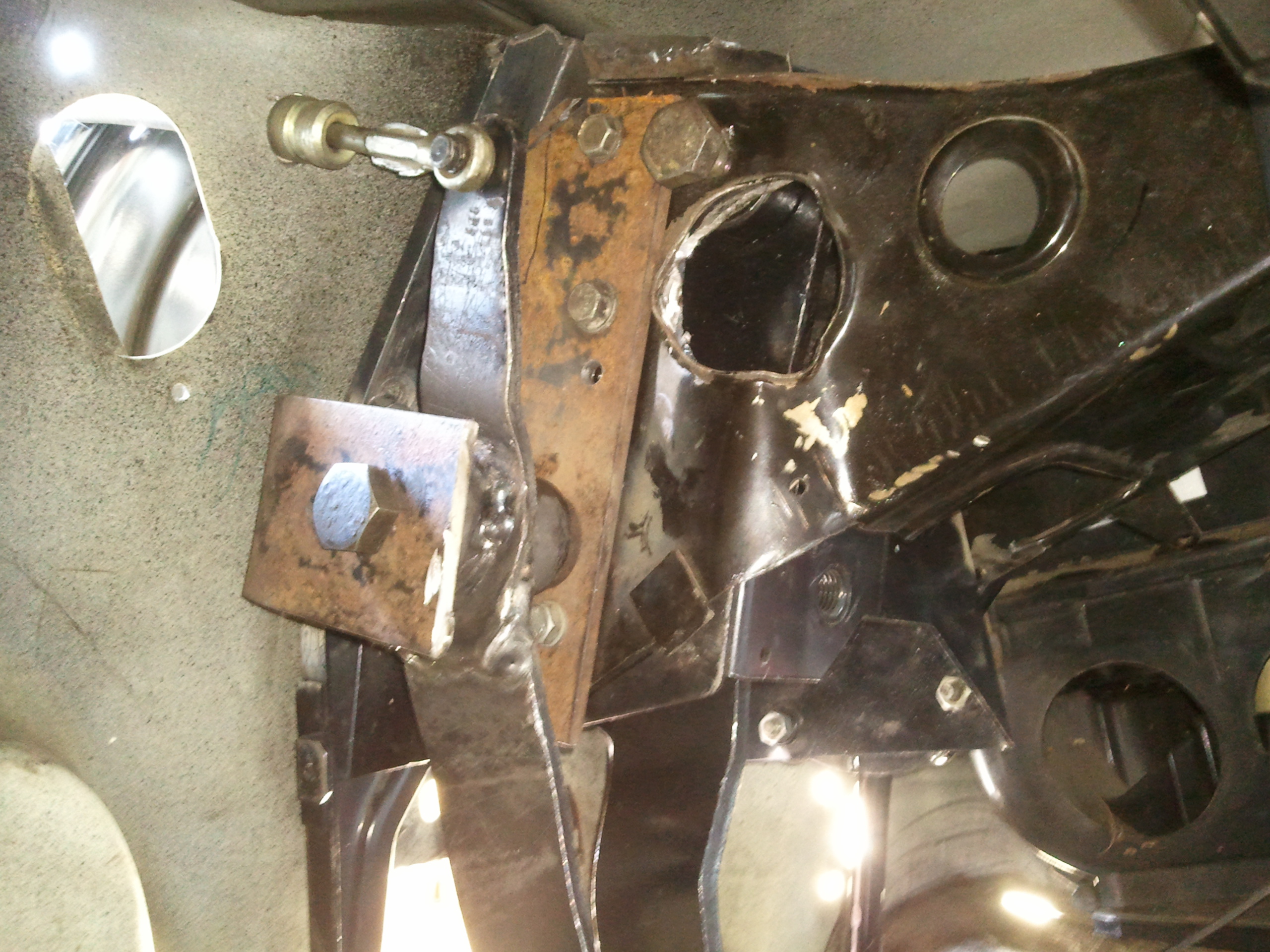

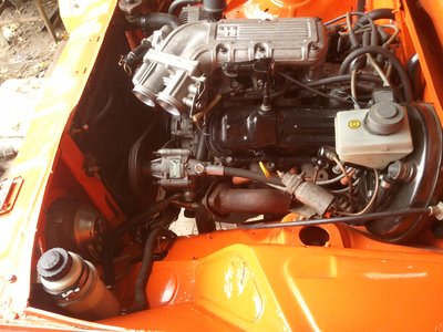

Postprzez klank » 30 kwi 2014, o 21:19
Po wielu trudach siedzi na swoim miejscu, nie chciałem też puszczać linki w tej wanience u góry więc przerobiłem pedał sprzęgła i dorobiłem obok mocowanie.

Re: Fiat 2.4 V6

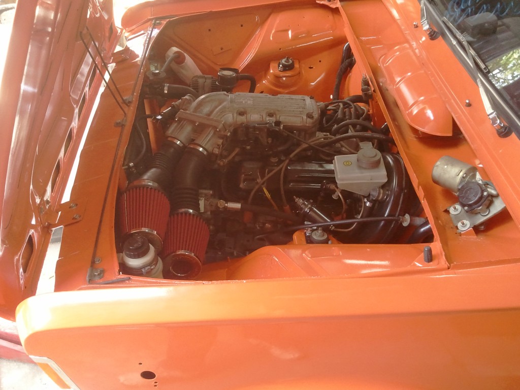

Postprzez klank » 4 lip 2014, o 22:39
No i zaczęły się te fajniejsze prace :mrgreen:

Re: Fiat 2.4 V6

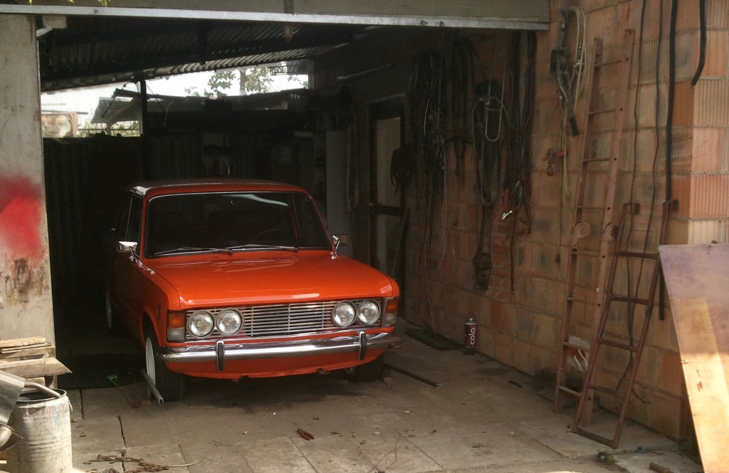

Postprzez klank » 2 sie 2014, o 18:44
Prawie na ukończeniu, jeszcze wydech i felunek

Postprzez klank » 2 sie 2014, o 19:31
Sie okaże po 1 przejażdżce ;)
Trochę słaby pomysł z tłumikami wychodzacymi do przodu, musiałem je puścić na tył pod belką zawieszenia :( nie będzie większej gleby niestety

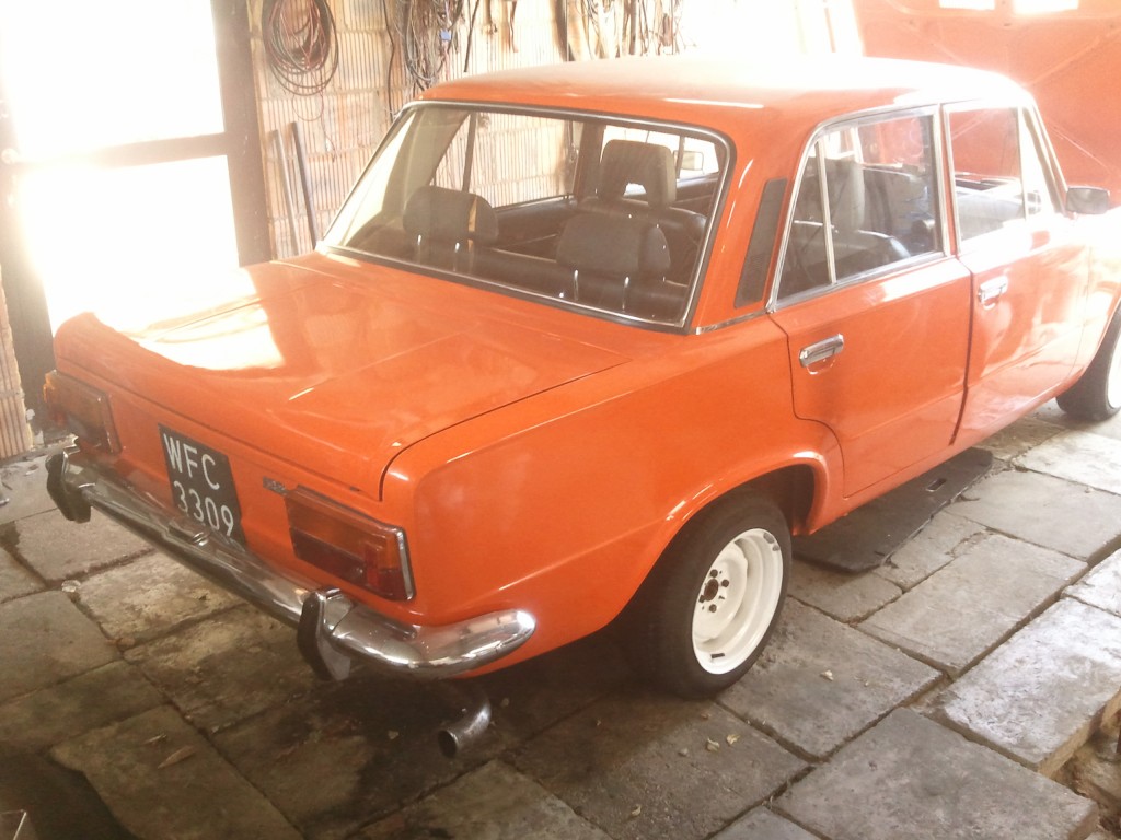

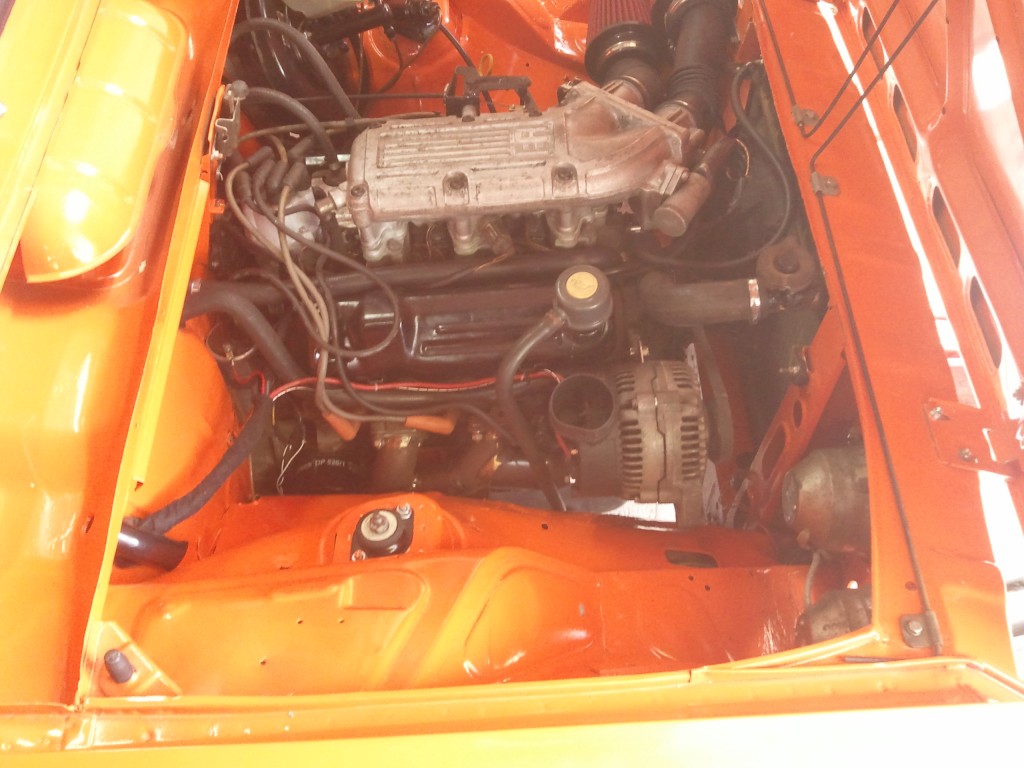

Postprzez klank » 4 wrz 2014, o 21:25
Jednak poświęciłem trochę czasu i zrobiłem kolektory od podstaw jak Ujban i wylazłem z nimi do tyłu
Doszły poszerzane felgi - chyba żadna nowość ;)
No i już na kołach
Jednak zmieniam opony na wyższy profil, zarazem mega gleby nie będzie, chcę normalnie nim pojeździć po Naszych dziurawych drogach :)
Zostało jeszcze parę pierdół, kierunki boczne, prawy kierunkowskaz (mam tylko 1 czarny i 1 chrom) i inne duperele, ale ogólnie jest poskładany, wiec zostało przetestować go :D

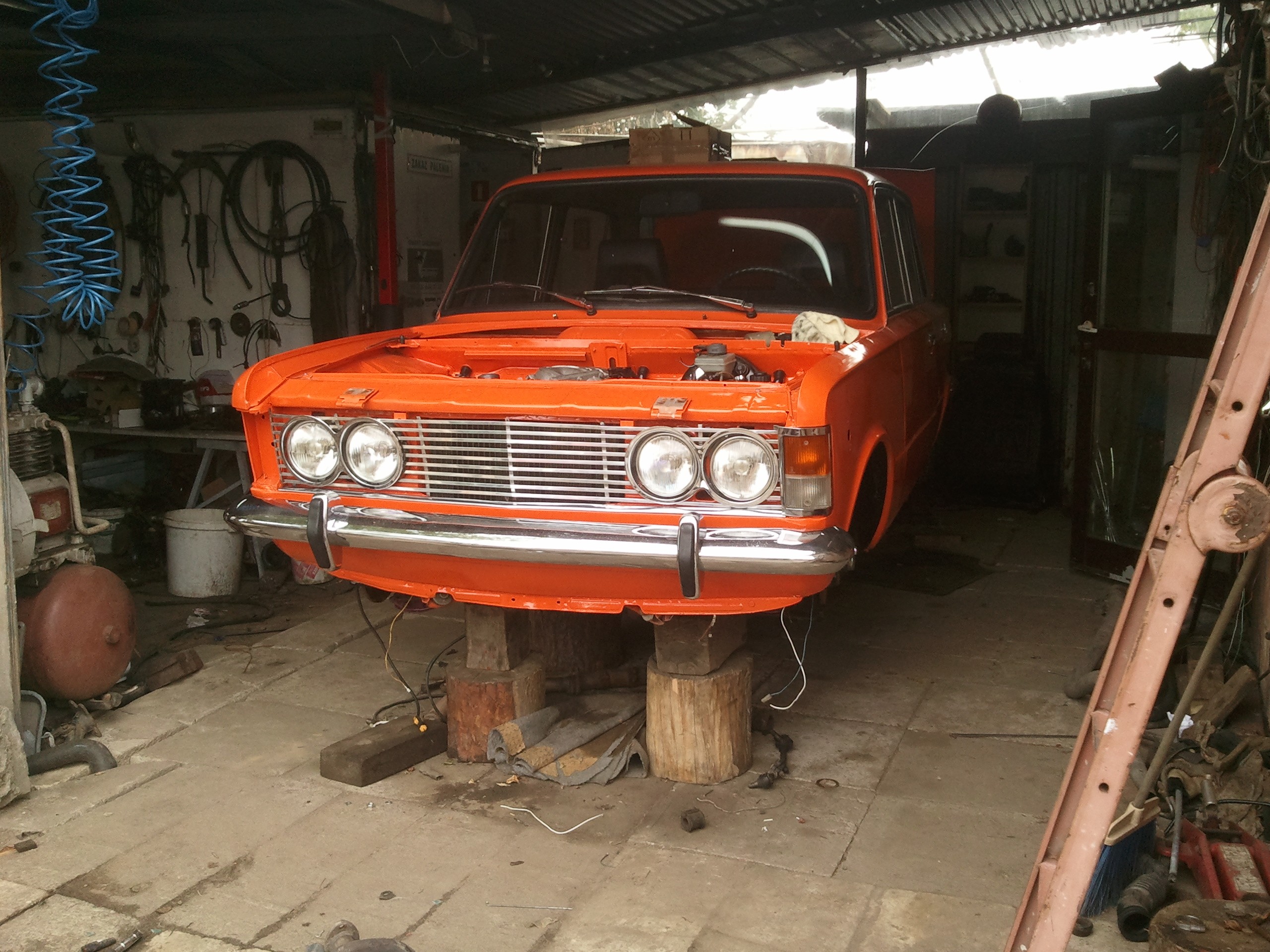

Postprzez klank » 6 wrz 2014, o 20:49
Hmm, ze zderzakami pomyślę. A co do gleby to u mnie wiadomo jest trochę inaczej bo najniżej mam drążek poprzeczny kolumny wspomagania a potem poduszkę skrzyni biegów, narazie planuję założyć opony profil 65 i dopiero ewentualnie obniżać
NO i najwazniejsze, pierwsza próba jazdy nie udana, trzeba było pchać z powrotem :roll:
Przyczyna- spadające cisnienie na listwie, kurde sam juz niewiem, pompkę mam zewnętrzną i na postoju elegancko wkręca sie w obroty a tylko wyjadę za bramę to już kicha, chodzi tylko na wolnych, jak dodać gazu to sie dusi.
W końcu podłączyłem benzyne w bagażniku prosto z bańki i elegancko chodzi nawet sie przejechałem, wrażenia niesamowite :twisted:
Co wynikło z pierwszej jazdy :
-Skrócenie innego wału i wyważenie go (obecny bije)
- wymiana przednich tarcz
- zamontowanie jakiegoś zbiorniczka wyrównawczego
- mniej butować bo pije sporo :lol:
